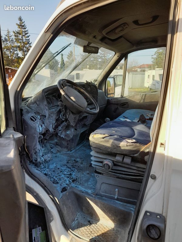

Il faut partir d'un véhicule en ordre de marche pour prendre tout les organes nécessaire.
Quelque chose comme ça : https://www.leboncoin.fr/utilitaires/2338165836.htm
