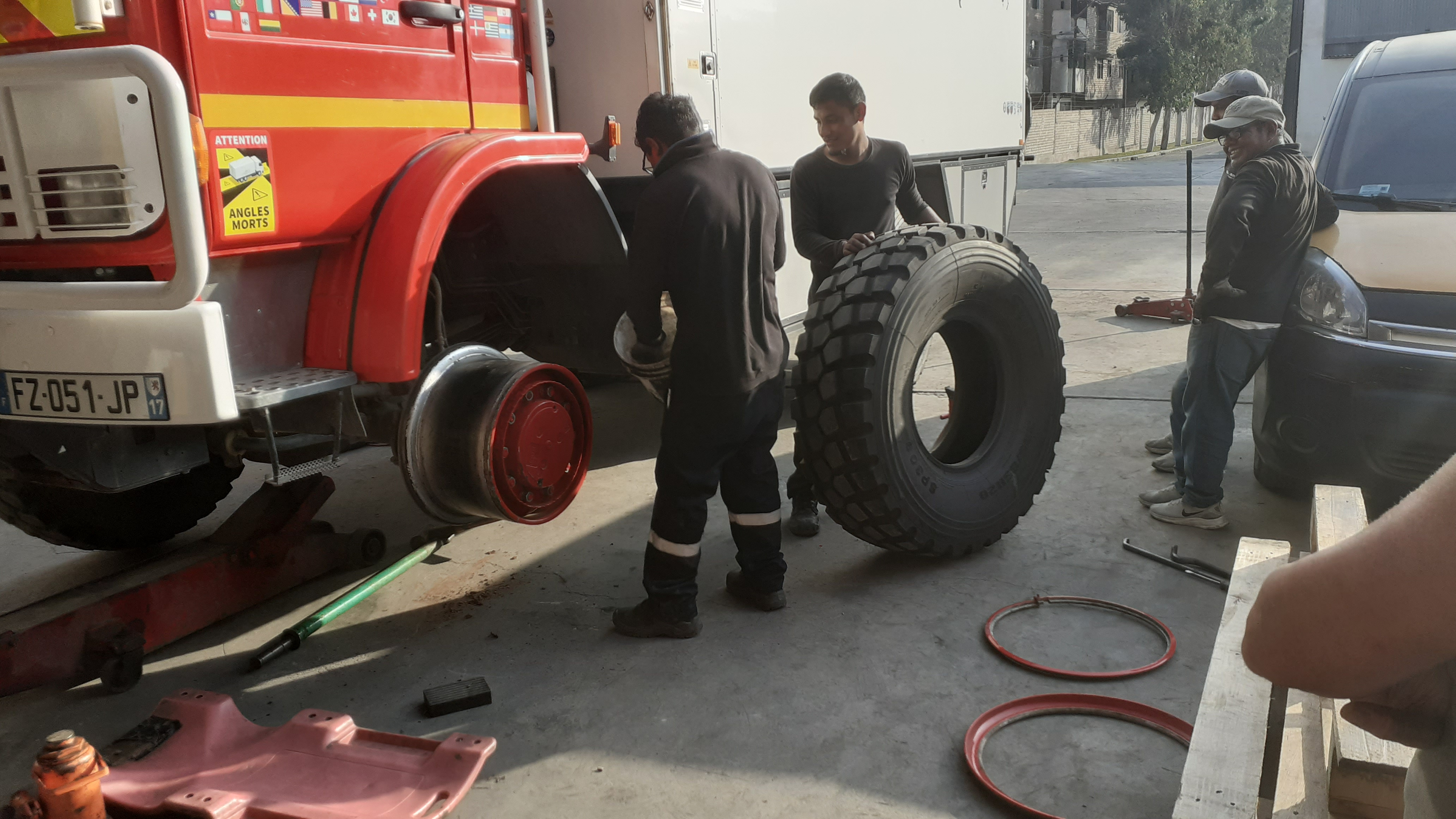

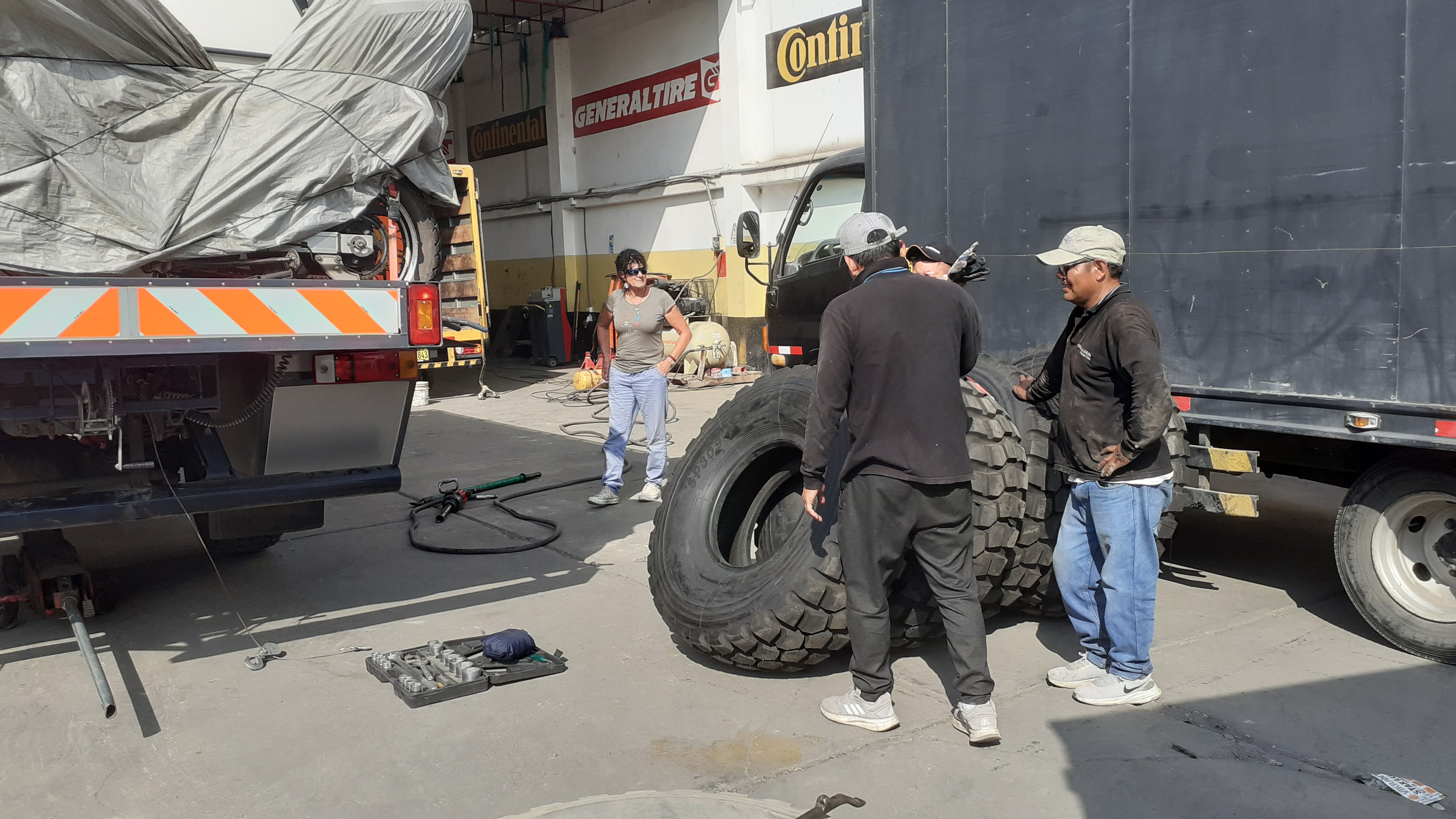

Bonjour à toutes et à tous,
Des nouvelles de mes pneus chinois. Ils sont toujours là. Ils viennent de passer les 11.000 km. On commence à voir une petite usure, essentiellement sur l'extérieur mais ça tient. Zero crevaison. Le mois dernier nous étions au Guatemala, avec pour objectif de permuter les pneus en X et de les retourner int / ext. On a sollicité plusieurs professionnels du pneus PL, des petits ateliers en bord de route. Difficultés de communication, et ils ne connaissent pas les jantes à cerclages donc ne comprennent pas pourquoi il ne faut pas déposer les roues. On a passé notre chemin d'autant plus que ca se faisait à moitié sur la chaussée dans des conditions de sécurité épouvantables. Après 3 refus on a aperçu un atelier de pneus motos et VL, mais avec une belle surface de stationnement en sécurité. On demande aux jeunes, un gars de 25 ans et son apprenti de 16 ans. Ils sont OK pour 100 Quetzales soit 11 euros !! On comprend bien au prix proposé qu’ils n’imaginent pas un instant l’ampleur du travail, et les premières minutes montrent que la pratique PL leur est totalement inconnue. Bref, ils nous mettent à disposition leur parking et nous prêtent leur matériel (cric et démonte pneus). En 3h30 Armelle et moi avons déposés inversé et retourné les 4 pneus de 92 kg chacun, montés bien serrés, sans déposer une seule jante. Nos hôtes ont vite renoncé et ne se sont pas trop salis les mains mais ils étaient super sympas et disent avoir beaucoup appris. On leur propose 200 Quetzales, ils sont super contents, et nous aussi. Par contre 3 jours de mécanique lourde (voir les autres posts), après 11 mois de voyage sans trop grosse besogne, je suis épuisé, plein de courbatures...
Ceci pour dire, ou confirmer pour ceux qui ont l'expérience, ça se fait seul, en 3h30 ! Sachant que 2x 45 minutes ont été consacrées au dégonflage des pneus.
Le plus usé était ARD, comme sur le train de pneus MICHELIN XZL précédent.
