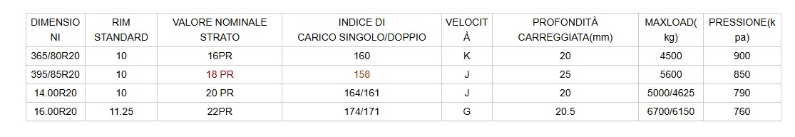

Je reviens vers vous au sujet de mes pneus, pour m’aider à prendre une décision.
Jusqu’ici nous n’avons trouvé aucune solution parfaite, ni au Paraguay, ni en Bolivie, ni au Pérou.
La dimension de nos camions n’est définitivement pas disponible en Amérique du sud. Et il est désormais temps de les changer…
Le retaillage n’est pas écarté, mais ce n’est vraiment qu’une solution de dépannage temporaire, qui ne résout pas grand-chose, à part 15 ou 20% de longévité en plus.
Le rechapage n’est pas possible. Selon les industriels, ils ne disposent pas des bon profils, bonnes longueurs, etc…
Bref rien de pratique.
Reste la solution de l’importation / expédition. Possible mais vraiment hors de prix, avec encore des aléas.
Le prix pour deux pneus XZL livrés, c’est plus cher que pour 4 pneus locaux mais de tailles un peu différentes.
On me propose de modifier la dimension de mes pneus. J’ai conscience que cela implique alors de changer les 4, alors que les deux XZL arrières sont encore bons avec 50% restants.
Dans ce cas, je passe le meilleur en roue de secours (qui est actuellement usée) et je ne « perds » qu’une seul «demi XZL » car il est usé à 50%.
J’ai aussi conscience qu’il me sera impossible de passer le contrôle technique en l’état de retour en France (en 2027...) Je pense aussi que mes pneus seront morts une fois de retour, donc c’est peut-être un faux problème.
En Amérique, je crois qu’on s’en fiche un peu…
On me propose du BKT Earthmax SR33 en 365/80R20 avec profil proche du XZL, c’est presque une copie niveau bande de roulement. C’est du pneu Indien. Indice de charge et de vitesse sont OK. Ils sont dispos en stock ici.
Pour la solidité de la carcasse, crevaison, aucune idée.
Ici c’est ce qu’ils montent, expliquant « que c’est bien », mieux que le MITAS MPT20 chinois qui ressemble aux vieille montes de Dunlop, disponible ici aussi.

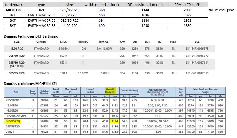

Ayant chargé les fiches techniques, je réfléchis finalement à du 395/85R20 ou du 14.00 R20 dans cette marque.
Niveau prix, je suis à environ 1000 € les 4 pneus neufs et montés, contre plus de 4000 euros pour 2 XZL livrés en Amérique du Sud.
Niveau développement, ça donne ça :
Ce tableau me permet de voir que le 365/80R20 proposé n’est finalement pas l'unique choix, car il va tiré encore plus court alors que j'ai déjà une boite courte...
Le 395/85R20, ne ferait que 26mm de plus en largeur, 2cm de plus au rayon et 3.5% de plus en développement, et me fait chuter le régime moteur de 68 rpm à 70 km/h. A mon sens ce pneu peut aussi ce monter, sauf si ça risque de toucher quelque part, et là je m'en remets à votre expérience.
Le 14.00R20 me semble vraiment "too much" et trop éloigné de la monte d'origine.
Par contre, j’ai un doute sur la taille de jantes recommandées, je ne connais pas ce système de mesure. Qu’en pensez-vous ?
En PJ les fiches techniques. Pouvez-vous votre avis éclairé sur mon raisonnement pour faire le bon choix ?
Merci d’avance à tous. Pas simple, et je suis bien embêté avec mes histoires de pneus et dois me décider sous quelques jours.

Re: pneus MICHELIN XZL en amérique
de ce que je lis sur ton message, la taille des jantes recommandées et la même pour ta monte d'origine et le 395.
Et c'est la taille qui présente le moins d'écart en diamétre, donc je partirais dessus, reste qu'il faudra vérifier qu'aucun organe mécanique je touche le pneu et régler aussi les butées de braquage.
Tu peux faire monter un pneu par exemple et faire les essais sur le véhicule sur place pour voir si tout va bien avant de tout changer, l'avantage comme tu ne roules pas avec tu le rends et prend les "petits" 365 à la place si ça ne colle pas.
les deux autres points très importants sont l'indice de charge et de vitesse

Bon j'ai versé un acompte en Soles Péruviennes cet après midi. Montage après demain.
Pour répondre à vos questions :
- si si je suis bien en 4x4 permanent donc sur route aussi, donc important d'avoir 4 développements identiques pour éviter de faire travailler en permanence le différentiel central.
- indice de vitesse je gagne 20km/h en passant de G (90) à J(110)
- en indice de charge je perds... 5000 contre 5500 initialement par pneu. Cela étant j'ai de la marge avec mes 12.000 kg de PTAC et 10.300 en conditions de voyage.
Sinon à ma grande déception le pneu indien n'était plus disponible ce matin... j'ai du changer de crèmerie pour du pneu chinois... SPORTRAK SP309 en 395/85R20.
Hier je me suis gouré de 1000 € dans mon texte, je les touche à 536.75 US$ montés par pneus soit 2147 US$ les quatre soit 1932 € qui je paie à 7920 Soles péruviennes...
Cela dit ça fait moins de 2000 € les 4 pneus montés contre plus de 8000 € en XZL avec les frais de port et de dédouanage + les incertitudes.
Après oui effectivement... je vais rouler en PL avec des pneus chinois non utilisable en France théoriquement, mais sisi ils me l'ont tous dit "ils sont très bien"...
Quand on a plus le choix, on doit en faire un...

Je viens de voir qu'ils existent aussi en 365.... peut-être non dispo ?
https://it.made-in-china.com/co_sportra ... gishy.html
https://www.sportraktire.com/good-price ... 80r20.html
