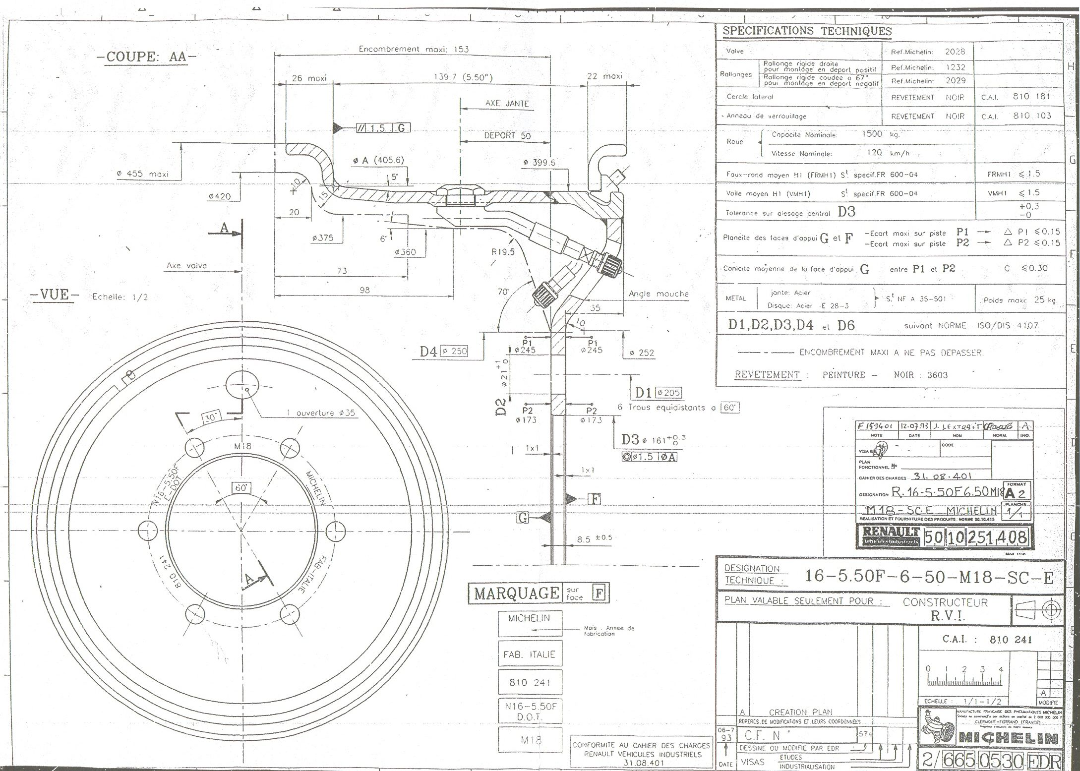

le plan de jante de B cerclée est donc donné ci dessous pour un diametre ext de 455mm maxi

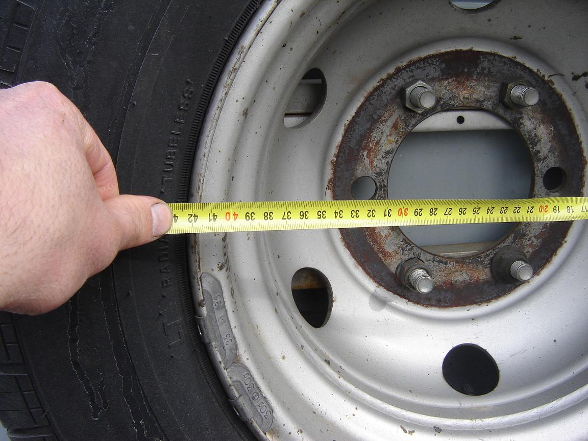

je viens de mesurer une jante cerclées 5,5 d'iveco (en 2 parties) : 445mm
et une jante cerclée 6.5 d'iveco (en 3 parties) : 470mm

hippo a écrit : 01 janv. 2023 23:07 le plan de jante de B cerclée est donc donné ci dessous pour un diametre ext de 455mm maxi
et pour completer, comme je retombe sur cette ancienne photo fournie par ced31 a l'époque: ici une jante d'iveco tôle de base pour 4x2 , on a a priori pas de raisons de supposer que celles pour un master ou tout autre véhicule "normal" en 16 pouces requiert une hauteur différente:
donc 420mm
c'est sur qu'a coté des 455 du B 4x4 ou des 470 des 6.5 ivecos il y a une belle difference de diametre exterieur.
voilà ça ce sont des constats, a vous de voir ce qui est montable ou pas ensuite...

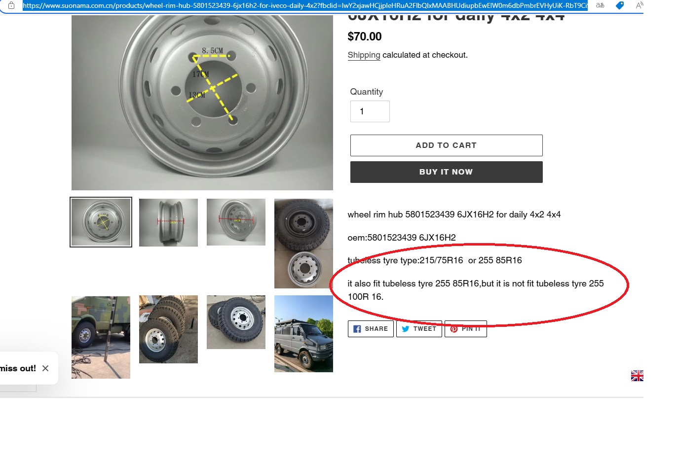

Messages : 22361
Re: compatibilité BF et jantes cerclées / XZL et jantes monobloc
de nouveau de quoi alimenter ce sujet sur la compatibilité ou plutôt non compatibilité entre jantes monobloc et pneus 255x100r16 avec ici le site chinois qui propose des jantes monobloc recommandée pour le 255x85r16 que nous etions déjà nombreux a avoir adoptés au lieu des 900r16 et dont ici il avertissent que les jantes ne sont pas prévue pour être montées sur cette dimension
https://www.suonama.com.cn/products/whe ... 1bNBcPsZpw

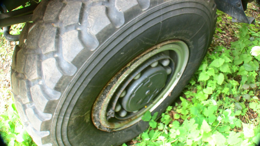

tiens j'ajoute une vieille photo au passage (c'est sur un midliner pompier) ou on voit que même sous pression en cas de choc ou contrainte latérale, le cerclage peut bouger puisqu'ici la boue qui s'est glissée entre les 2 l'a même empeché de se remettre en place.
