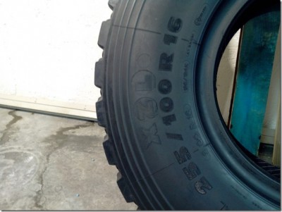

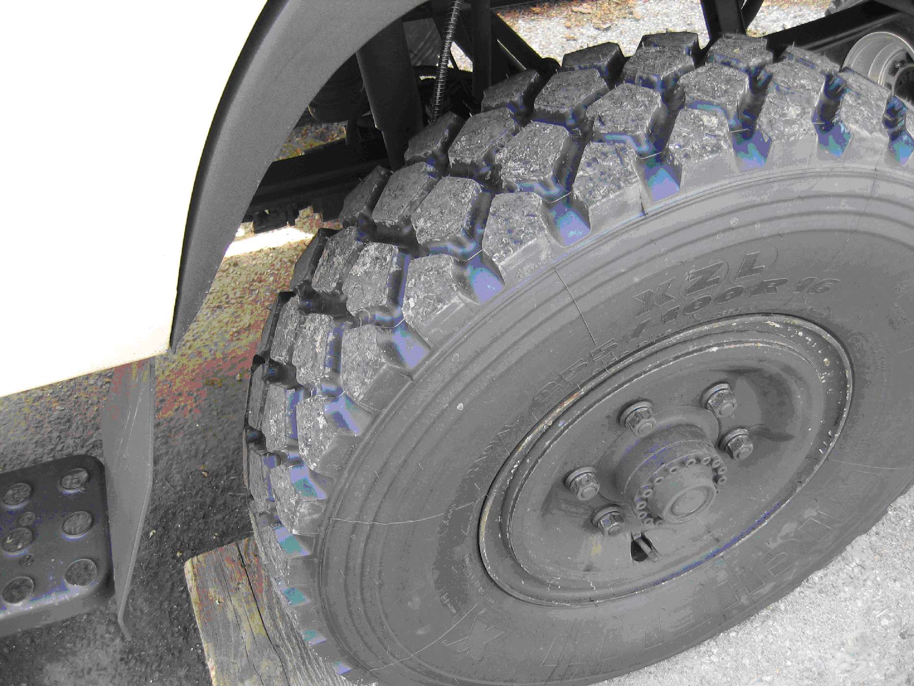

Les BFG ne se montent pas sur des jantes cerclées, parce que les rebords de jante sont trop haut et masquent les inscriptions qui sont près du talon du pneu.

Les jantes pour 8.25x16 d'origine sur les B ont le rebord et le cerclage moins hauts que les jantes pour 9.00x16 d'origine, donc peut être que sur des jantes pour 8.25 ça passe pour les BF...
Mais encore faut-il pouvoir trouver ces fameuses jantes, ça paraît compliqué!

C'est ce que j'ai sur l'Iveco et c'est clair qu'en terme de performance sur route et en TT: c'est le top!Nico et Math wrote: Et quelqu'un a déjà essayé avec du 315 75 R16 ? Ça donnerai un diamètre de 88 cm. Par contre ça doit commencer à faire large tant au niveau jante que passage de roue. Mais peut-être sur les jantes de Michel ? Au quel cas ça me plairait bien ça ...
Mais conseillé sur des jantes 8 à 9 pouces de larges! Alors sur des 6"...
J'en ai monté un sur une jante de 5,5 sur une roue de secours mais je n'ai pas eu l'occasion de la tester
Raphaël (nh3) a été plus loin dans le test puisqu'il s'est rendu au rassemblement à Salives avec son Scam et cette configuration (en fait des 37 12.50 r 17 sur des jantes en 5,5" , mais ça correspond). D'après lui, ça peut le faire mais la direction (sur route) serait moins précise.
Je pense pour ma part que, provisoirement (en attendant de mettre la main sur des jantes plus larges), ça pourrait le faire à condition de toujours surgonfler un peu les pneus...
Mais là, pour toi qui ne voulait pas trop "jouer" sur cette mission, on s'écarte un peu de l'objectif

Sur les Ivecos aussi, on a des jantes cerclées avec des bords bas (la plus part et en 5,5" de large) et d'autres avec des bords hauts (plus rares mais en 6,5" de large)
Des jantes tubeless, on en a à foison en 5" et 5,5" car c'est les mêmes entraxes que sur les 4x2!
Qu'en est-il des B
Mais pour avoir plus large (7 ou 8"), c'est soit du "sur-mesure", "soit du fait-maison"
Le problème avec des bords de jantes trop haut, c'est que, à priori, le pneu pourrait ne pas travailler correctement à basse pression. C'est à dire qu'il ne se déformerait pas exactement là où ça a été prévu... Si les ingénieurs ont vraiment prévu à ce point
Chez michelin, pourquoi pas! Sinon, j'en doute...
Pour l'anecdote: un copain, avec qui ont était au maroc le printemps dernier, a eu des soucis de pneus avec des pneus rechapés (prévus pour des jantes "classiques" donc basses) dont le rechapage se barrait sur les flancs
. Il avait deux jantes à bords bas et deux autres à bord haut... Bin, c'est sur les jantes à bord haut que ça a été le moins catastrophique (ça a tenue les 5000km du Maroc) alors que sur celles à bord bas, il a du changer en urgence ses pneus (un avait déjà éclaté!) dès sa descente en Espagne

Bon après un mois de recherche plus ou moins fructueuse je dois prendre une décision pour nos pneus...
L'idéal pour notre budget serait de monter les bf mud KM2 255 85 16 sur nos jantes. (le passage par la case carrosserie vient de créer un énorme trou dans notre tirelire...)
Donc ma question est simple, bien qu'a priori la jante masque les inscriptions et que peut-être a basse pression ça travaille pas top, qu'est ce qu'il se passe si je monte ces pneus sur les jantes d'origine ? Ca passe ou ca passe pas ? Dangereux ou pas ?

Je sais pas si quelqu'un pourrait se porter garant qu'il n'y aura pas de soucis
Mais je peux t'assurer que plus d'un l'on fait sur l'Iveco!
Recherchant même spécifiquement ces jantes à talon haut
(parce que plus larges)
Un premier exemple: viewtopic.php?f=2&t=6732&p=72967&hilit=255+85#p72967
Un deuxième : viewtopic.php?f=7&t=2053&hilit=255+85 , il avait même dut fraiser le bourrelet puisque c'était les anciens mud
et il les amené au bout de leur usure sans soucis (soit un peu plus de 20 000km
Et plein d'autre là: viewtopic.php?f=7&t=597&p=16216#p16216 (dont Hippo)
Et ici, un peu de lecture si tu n'es pas déjà tombé dessus: viewtopic.php?f=3&t=2769&hilit=255+85

Bon finalement j'ai trouvé des XZL à 250€ pièce qui ont l'air pas mal. Pour le confort, on fera avec, mais a notre âge ça se surmonte ! Ça me revient pas bien plus cher que les bf plus montage. pis au moins je joue la carte de la sécurité. Par contre j'ai du mal à me rendre compte de l'état. Si je peux avoir votre avis avant de lancer la commande je vous en saurais fort gré... Bonne nuit

Nico
- Posts: 3570
- Joined: 18 Aug 2010 18:49
Re: Quel véhicule pour une expé en Afrique de l'Ouest.
neuf ça ressemble à ça :
Seb
Seb
Guy
- Le pour et le contre
- Posts: 1258
- Joined: 26 May 2007 17:51
Qu'ils sont beaux tes pneus
Pour Nico, si ce sont des pneus que tu achètes chez MZ pneus, je peux dire qu'ils sont très bien.
J'en ai déjà acheté 4 chez eux et pas de soucis environ entre 5 et 10% d'usure.
Guy
Guy

Hello,
Merci, Sèb. Du coup il me paraissent bien usés par rapport aux tiens. Effet d'optique ?

Bonjour Nico,
A mon avis, ils risquent d'être aussi bruyants que les XZL, même s'ils ressemblent aux Mud.
Ce qui fait que le KM2 est beaucoup moins bruyant que son prédécesseur, c'est parce que les crampons sont "coupés" en deux.
Pour moi qui ai acheté des XZL neufs chez MZ Pneus (c'est 120€ de plus que les occasions !), ils me semblent plus crantés que sur tes photos.
A voir...
Cordialement,
Michel
A voir...
Cordialement,
Michel

Bonjour,Nico et Math wrote: http://www.pneu-4x4.fr/boutique/?526,lp ... 255-100r16
Ca ressemble comme deux goutte d'eau aux mud de chez BF. Mais en rechapé.
Quelqu'un les a déjà essayées. Ce serait peut-être une meilleure alternative au XZL?
Nico
Pour descendre en Afrique, tu as beaucoup de goudron a faire (je parle en connaissance de cause).
Déjà que les XZL n'aiment pas trop ça je me demande dans quel état seront ceux que tu montre en arrivant.
La sculture à l'air beaucoup plus importante que les XZL. J'ai l'impression qu'ils sont plutôt fait pour les bourbiers.
Guy
Sprinter 316 CDI
Sprinter 316 CDI
tandem03
- Encore plus fatigué
- Posts: 426
- Joined: 14 Nov 2010 18:38
+ 1Guy wrote: Bonjour,
Guy
