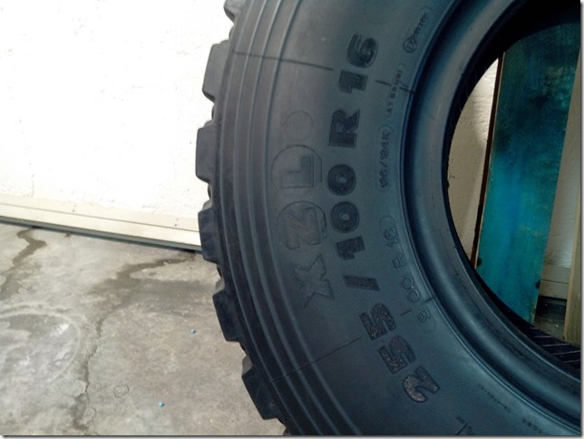

Bon après un mois de recherche plus ou moins fructueuse je dois prendre une décision pour nos pneus...
L'idéal pour notre budget serait de monter les bf mud KM2 255 85 16 sur nos jantes. (le passage par la case carrosserie vient de créer un énorme trou dans notre tirelire...)
Donc ma question est simple, bien qu'a priori la jante masque les inscriptions et que peut-être a basse pression ça travaille pas top, qu'est ce qu'il se passe si je monte ces pneus sur les jantes d'origine ? Ca passe ou ca passe pas ? Dangereux ou pas ?

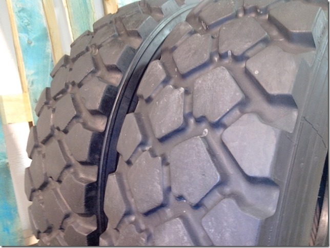

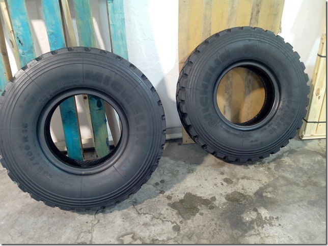

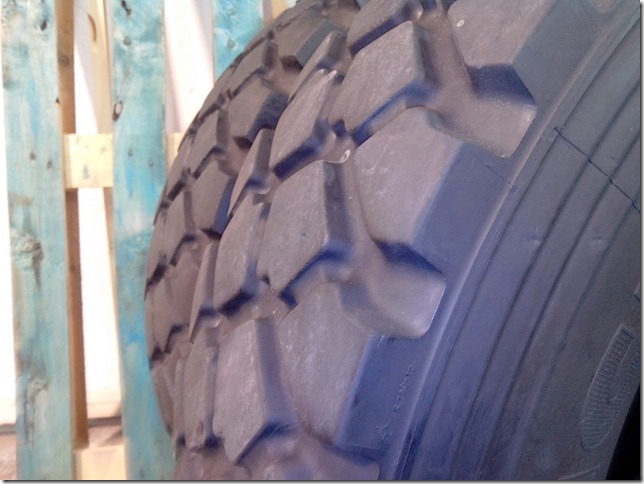

Bon finalement j'ai trouvé des XZL à 250€ pièce qui ont l'air pas mal. Pour le confort, on fera avec, mais a notre âge ça se surmonte ! Ça me revient pas bien plus cher que les bf plus montage. pis au moins je joue la carte de la sécurité. Par contre j'ai du mal à me rendre compte de l'état. Si je peux avoir votre avis avant de lancer la commande je vous en saurais fort gré... Bonne nuit
Nico

neuf ça ressemble à ça :
Seb
Seb

Qu'ils sont beaux tes pneus
Pour Nico, si ce sont des pneus que tu achètes chez MZ pneus, je peux dire qu'ils sont très bien.
J'en ai déjà acheté 4 chez eux et pas de soucis environ entre 5 et 10% d'usure.
Guy
Guy

Merci, Sèb. Du coup il me paraissent bien usés par rapport aux tiens. Effet d'optique ?
Sinon il ont ça aussi :
http://www.pneu-4x4.fr/boutique/?526,lp ... 255-100r16
Ca ressemble comme deux goutte d'eau aux mud de chez BF. Mais en rechapé.
Quelqu'un les a déjà essayées. Ce serait peut-être une meilleure alternative au XZL?
Nico
Oui c'est bien ça, je les ai trouvés chez eux. Merci pour le retourGuy a écrit :Pour Nico, si ce sont des pneus que tu achètes chez MZ pneus, je peux dire qu'ils sont très bien.
Guy
Nico

Bonjour Nico,
A mon avis, ils risquent d'être aussi bruyants que les XZL, même s'ils ressemblent aux Mud.
Ce qui fait que le KM2 est beaucoup moins bruyant que son prédécesseur, c'est parce que les crampons sont "coupés" en deux.
Pour moi qui ai acheté des XZL neufs chez MZ Pneus (c'est 120€ de plus que les occasions !), ils me semblent plus crantés que sur tes photos.
A voir...
Cordialement,
Michel
A voir...
Cordialement,
Michel

Bonjour,Nico et Math a écrit : http://www.pneu-4x4.fr/boutique/?526,lp ... 255-100r16
Nico
Pour descendre en Afrique, tu as beaucoup de goudron a faire (je parle en connaissance de cause).
Déjà que les XZL n'aiment pas trop ça je me demande dans quel état seront ceux que tu montre en arrivant.
La sculture à l'air beaucoup plus importante que les XZL. J'ai l'impression qu'ils sont plutôt fait pour les bourbiers.
Guy

+ 1Guy a écrit : Bonjour,
Guy
