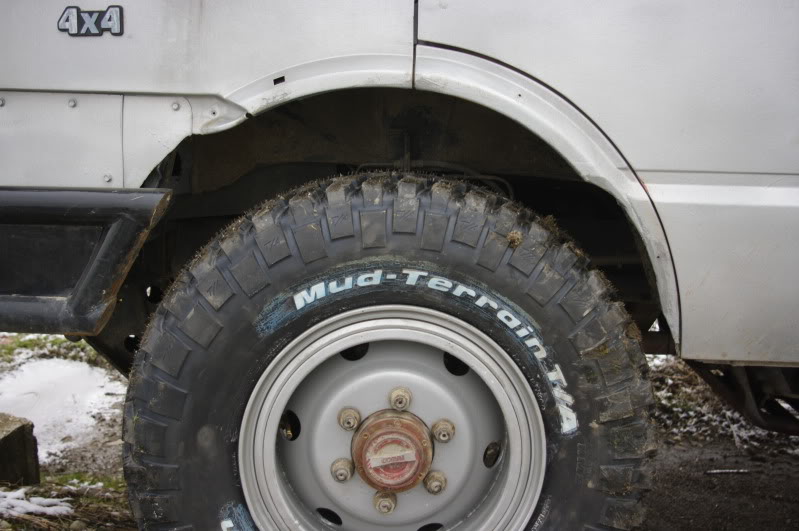

Pour les Crespo que j'ai fait faire, c'est parce que j'ai voulu essayer des BFG 255 85 16.
Ces pneus ne se montent pas sur les jantes cerclées (problème de hauteur de talons).

tandem03 a écrit : Pour les Crespo que j'ai fait faire, c'est parce que j'ai voulu essayer des BFG 255 85 16.

Les XZL en 900 x 16 ne se montent pas sur les jantes Crespo. J'ai bien essayé, mais les talons sont bien trop hauts.
Je rappelle que mes roues Crespo sont faites avec des jantes d'Iveco et des voiles de 12 mm.
De même que les KM2 (pneus que j'ai beaucoup aimé, rien à voir avec les KM1) ne se montent pas sur les jantes cerclées, comme je l'ai dit plus haut, bien que ces pneus n'aient pas cette fameuse protection.

Dis, si j'avais pu monter mes BFG sur des jantes cerclées... je ne me serais pas enquiquiner à faire fabriquer d'autres jantes.
Oui, ça se monte, mais le talon de la jante recouvre les inscriptions du pneu (celles qui sont près du talon du pneu) et de ce fait, le bord de la jante travaille sur le flanc du pneu si on dégonfle (sable par exemple).
Pas bon du tout !
A l'inverse, les XZL ne se montent pas sur des jantes "tôle", les talons des pneus sont bien trop hauts.

tandem03 a écrit :Oui, ça se monte, mais le talon de la jante recouvre les inscriptions du pneu (celles qui sont près du talon du pneu) et de ce fait, le bord de la jante travaille sur le flanc du pneu si on dégonfle (sable par exemple).
Pas bon du tout !
en fait je suis exactement dans cette situation sur des jantes du nouvel iveco, donc cerclées et tubless en 3 parties, comme celles du B, et en effet on lit à peine les dimensions du pneu. Mais j'ai même fait plus fort puisque ce sont les fameux KM1 avec le talon qui empêche cette monte mais que j'ai tout simplement retiré au sculpteur à pneu.
La surface est donc loin d’être étanche mais malgré tout j'ai pu les gonfler et ils n'ont jamais bougé. Reste à savoir si, comme tu le dis, ils supporteraient bien d’être dégonflés sans tout perdre, je me suis posé la même question que toi mais je n'ai pas fait le test.

Pascal,
Comme tu le dis, "les photos ne sont jamais la preuve de la légalité d'une monte..."
Si je t'ai dit que c'était impossible, c'est parce que mon garage et un spécialiste du pneu ont refusé de me faire ces montages et preuve à l'appui parce qu'ils ont essayé, les pneus ne se mariaient pas aux jantes, dans un cas comme dans l'autre.
Pour l'exemple des camions neufs, les jantes sont "faites pour".
Pour moi, si on peut faire n'importe quoi, la sécurité n'a pas de prix...
Amicalement,
Michel

Salut
On arrive a monter les 255/85R16 sur les jantes cerclées?
J'ai encore les 900/16, j'en ai acheté un lot a pas trop cher mais il va falloir que je me penche sur le sujet quand même
Restera la solution jante sur mesure mais ca pique

Jantes 20'
alors... effectivement il faut faire attention, les pneus BF goodrich mud par exemple (du moins les km1) qui ont un bourelet (rim protector)destiné a protéger un peu le bord de jante posent problème par exemple, les jantes cerclées ayant des rebords plus hauts que la moyenne ce bourelet l'empeche de plaquer dessus a plat, seule solution dans ce cas: se débarrasser de ce bourelet de maniere plus ou moins élégante: a la meuleuse ou au sculpteur a pneu c'est plus simple. je crois que sur les km2 il n'était plus présent mais je n'en suis pas sur... auquel cas ce serait curieux qu'ils l'aient remis sur les km3...
viewtopic.php?p=30243&hilit=bourelet#p30243

comme il y a des avis divergeant sur le sujet je m'en voudrais de ne pas faire mention de celui ci dont je ne me souvenais plus:
viewtopic.php?p=97601#p97601
edit: fusionné au dessus.
re-edit, et du coup j'en profite pour solliciter tout ceux qui ont fait ces conversions, car nous sommes aujourd'hui très nombreux a avoir remplacé des 750r16 ou des 900r16 par leurs équivalents 235 ou 255 de chez bf ou autre fournisseur, en conservant nos jantes cerclées,
et finalement en plus de 15 ans tandem semble être le seul a s'y être refusé et préféré avoir des jantes spécifiques monobloc pour BF et cerclées pour le 900, ce qui , du reste correspond aussi a la situation des 2 options possibles quand on achete un nouvel iveco par exemple (je ne parle pas des B qui n'offraient que les cerclées mais sont aussi d'une autre époque) .
même si nous ne sommes pas tous de grands voyageurs, il y en a quand même eu depuis le temps qui ont mis leurs pneus dans le sable et ont eu a dégonfler , j'entend l'argument que quand le pneu balonne sur des flancs trop hauts de jantes cerclées il y ait risque de perte d'étancheité mais quelqu'un a t'il eu ce problème ?
a l'inverse, la plupart de ceux qui se sont fait faire des jantes tôles c'était généralement aussi pour se débarrasser de ce lourd et cher 900r16 , soit pour passer dans du 17 pouces soit pour plus large voir plus gros, et de ce fait je ne suis pas sur que beaucoup de monde ait été confronté a l'autre problème mentionné par Tandem, a savoir des bords de jante trop petits par rapport a la hauteur des talons des 900, mais si vous avez fait le même constat parlez nous en.
après je suis le premier a dire que ce n'ai pas par ce que beaucoup font quelque chose qu'il n'y a aucun risque notamment sur le sujet pneus je suis le premier a dire que ce n'est pas par ce que quelque chose est faisable, qu'il n'y a pas de raisons valables pour que ce soit interdit : viewtopic.php?t=7455&start=20

ce sujet était aussi abordé ici, toujours par tandem , et cyrcristo apportait aussi une précision que j'ai peut être oublié de mentionner ici: sur les ivecos (qui sont les plus nombreux sans doutes a rouler en BF ) il y a 2 types de jantes cerclées: celles en 2 parties les 5.5 et celles en 3 parties les 6.5 qui ressemblent plus a celles des B et ont des rebords au final un peu plus haut que celles en 2 parties (5.5)
personnellement je montais mes 255x85x16 sur des 6.5 en 2 parties donc celles qui sont supposées être les plus "problématiques"
aussi bien en version etanche tubless qu'en tube type ( j'ai les 2 celles de l'ancien et du nouvel iveco)
viewtopic.php?p=114473#p114473
et pour dire s'il ne tenait pas a ses jantes faites sur mesure, il les avait même "bradées" 300 euros les 6
je ne sais pas si l'un d'entre vous les a achetées d'ailleurs ?
viewtopic.php?p=114386#p114386

mais en cherchant dans mes souvenirs, il me semble que tous les cas de montage de pneus 900r16 que j'ai vu passer sur jantes tôles (suposées incompatibles pour cause de hauteur de talon trop petite dixit tandem) sont, non pas chez les petits gros (qui eux cherchent généralement a se débarasser de cette monte quand ils passent aux jantes tôle) mais plutôt chez les 4x4 traditionels cherchant a se faire un jeu de roues xxl pour un usage hors la route. autant dire que ça ne concerne pas beaucoup de cas vu qu'eux aussi doivent trouver l'addition salée quand il faut les changer, mais on voit de temps en temps toute fois,passer dans les annonces ou des magazines des "prepa des campagnes" sur des toy ou des range avec des 900r16 xzl sur jantes tôles donc ... mais parfois aussi sur beadlocks ce qui est encore différent.

j'avoue que je ne sais pas si le talon des 10.5r20 est similaire ou non a celui des 900r16 mais je me disais, quid de ceux qui sont passés au 20 pouces sur jantes tôles monobloc ?
et je retombe justement sur cette vielle discussion concernant a l'origine le retaillage des pneus dans la section poids lourds :
Olivier a écrit : 23 févr. 2016 23:40 Oulah attention, chez Roromaster, ils font super gaffe, si t'arrives avec de vieux pneus ils ne vont certainement pas y toucher.
Ils ne veulent également pas retailler des pneus qui sont destinés pour l'avant du véhicule.
Ils ne voulaient pas non plus monter mes mpt80 sur les jantes de tp3 nato car elles ne sont pas prévues pour...
Ils se couvrent, c'est normal, en cas d'accident on peut se retourner contre eux.
C'est des pros et font preuve de bon sens, c'est pas des manouches comme nous :lol:
Oliv' :wink:
on est ici sur des mpt80 conti , mais serait ce pour la même raison qu'ils refusaient de les monter sur des jantes nato sur tp3 ?
dans mes souvenirs on avait choppé jantes et pneus chez framery pour les monter sur le B de Bernard (puis d'autres... dimitri...)
mais les pneus étaient déjà sur des jantes monobloc de remorques titan ou de marmons (je crois que c'est les memes)
et à vrai dire on a pas regardé de pres a l'époque si ces dernieres avaient une forme différente, je ne sais pas si cette piste fera avancer le shmilbick donc .
si Pascal de Bouzinac trainait encore dans le coin il saurait probablement nous expliquer tout ces mysteres.
peut être que cette petite citation ci dessous le fera débarquer :roll:
BOUZINAC a écrit : 28 oct. 2016 08:39 Sur les jantes monoblocs, pas de différence entre une jante tubeless ou tubetype car le profil est identique. Attention, bien prendre un profil de jante homologuée route H2 (grande vitesse) et non un profil type agricole limité à 40 km/h et sans hump.
Sur les jantes à cercles, la différence est essentiellement pour faire l'étanchéité entre une tubetype et tubeless. Nous pouvons passer d'une roue tubeless en tubetype sans aucun problème et dans le sens inverse, il faut vérifier le système de montage des cercles et reboucher la lumière de valve (oblong) pour repercer un trou de valve pour pouvoir monter une valve tubeless.
C'est avec grand plaisir que je me suis mis sur le forum pour pouvoir vous aider car j'entends de tout et rien sur les jantes et aussi pour conseiller certains qui modifient les jantes dans leur garage. Dans un soucis de sécurité bien entendu surtout en cas d'accident corporel et avec les hommes en bleu.
En pièce jointe, le dernier véhicule modifié avec des jantes monoblocs pour une monte plus large. Le propriétaire a été obligé de bricoler un peu les caches disques devant pour éviter que ça frotte et l'arrière, il n'y avait que 3 mm entre le tambour et le fond de jante.
La grande mode en ce moment est de passer sur des montes américaines en BF GOODRICH All terrain en 17 pouces
A votre disposition,
