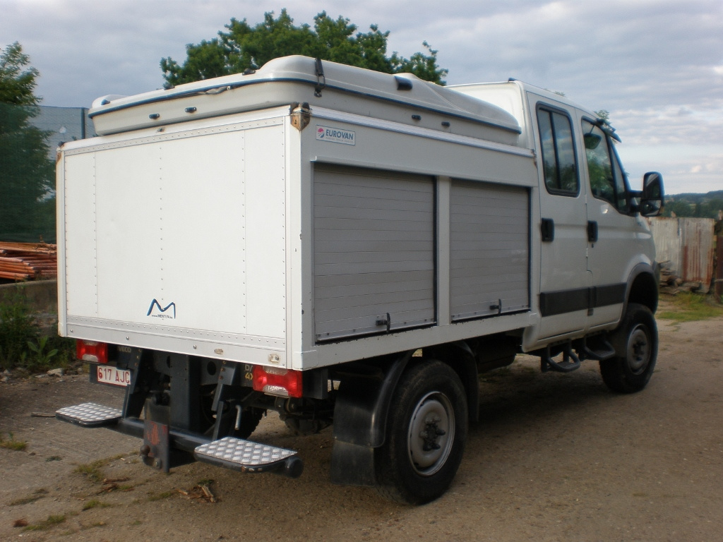

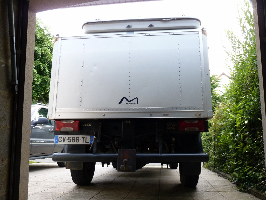

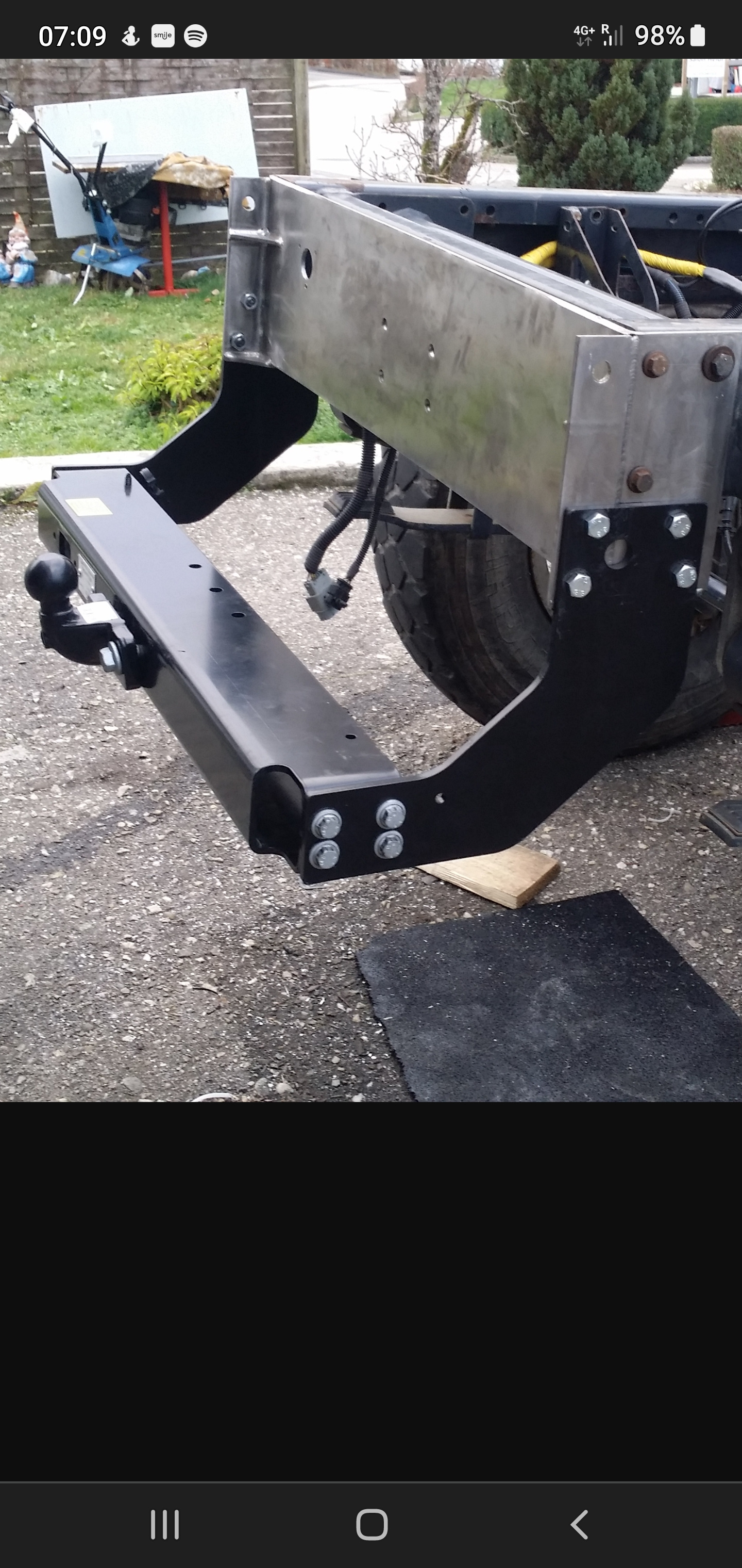

Je ne suis pas sur que j'ai un jour tirer une remorque avec cet iveco !
C'est un attelage d'origine non modifiée, j'ai juste fabriquer une pièce pour le fixer plus bas et cette pièce servait aussi à fixer mon faux châssis .
Il n'y a aucune raison qu'elle bouge en latéral.
a mon avis la réponse est au dessus, les pièces qui te posent question sont les 2 bras noirs , et manifestement ce ne sont pas ceux qui fixent le faux châssis donc ils font parti de l'attelage d'origine. a moins que j'ai mal compris.
certes quand Raphael dis qu'il a fait une pièce pour le fixer plus bas on pourrait penser que c'est la pièce qui t'inquiete mais je pense que sa pièce en question est celle non peinte au dessus.

Tu as tout compris, je me demande comment les platines noires se comporteraient en montée et virage serré...................

même si comme toi je ne trouve pas très rassurantes les formes des dites pattes, vu qu'elles font partie de l'attelage de serie je suppose qu'ils savent ce qu'ils font
(sans remettre en cause les compétences de Raphael du moins il n'y ait pour rien dans ce choix )
je trouve la solution sur barre anti encastrement plus robuste mais étant dans l'axe des longerons ,elle a l'inconvenient de ne pas apporter de déport vers l'arriere qui t'es sans doutes nécessaire.

En usage normal latéralement il n'y a pas beaucoup de contraintes et en cas de choc il vaut mieux que ce soit l’attelage qui plie plutôt que le châssis.

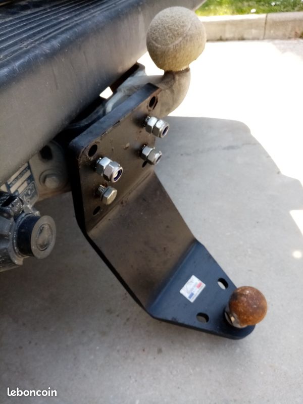

tiens..comme je tombe là dessus, c'est pareil ça parait pas super rigide et pour le coup c'est a associer a autre chose https://www.leboncoin.fr/equipement_auto/1770044182.htm

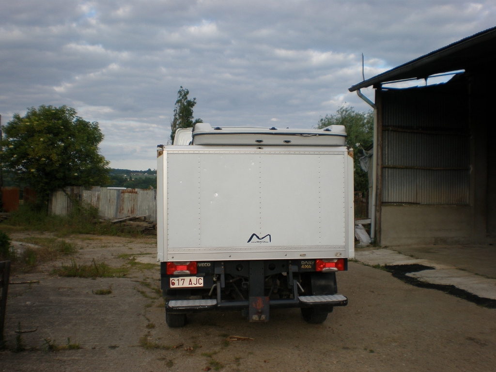

Voilà l'arrière du châssis, il y a une partie de rapporté pour tenir la barre anti encastrement, je ne vois pas sur ou vers quoi fixer quelque chose de sérieux, je suis a l'écoute de vos idées. :thumbup:

Les 20 derniers cm ne sont pas de chez iveco.

C'est le support de la barre AE, mais je ne vois pas comment mettre quelque chose de sérieux qui puisse tenir un attelage.....

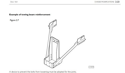

Messages : 22381
Re: Attelage iveco 3C Cartier.

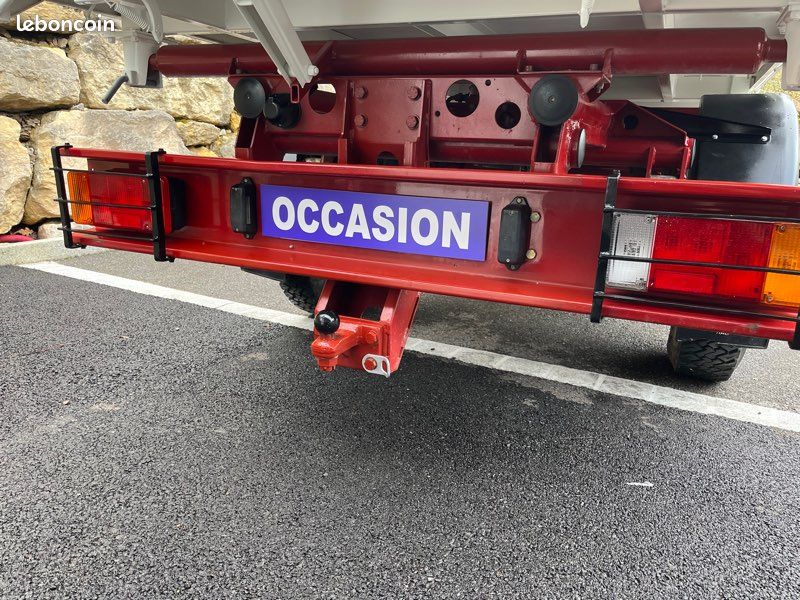

ça n'aidera sans doutes pas beaucoup mais sur le topic d'hdjbj j'ai trouvé ça

tiens au passage comme je vois ça passer sur un bremach si ça donne des idées.
