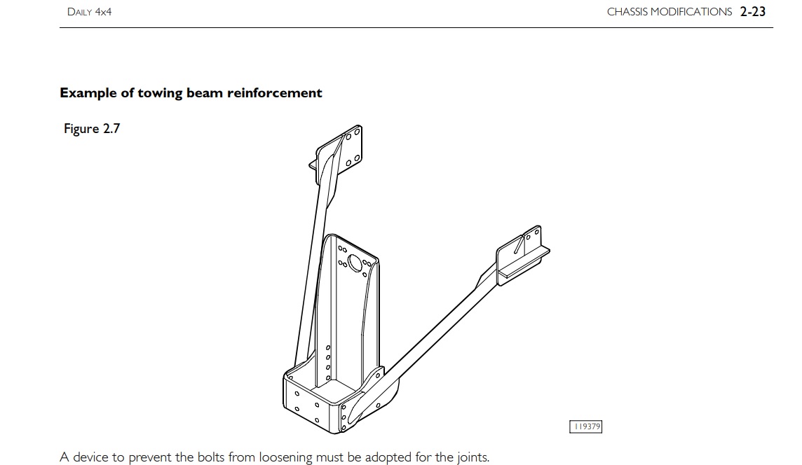

ça n'aidera sans doutes pas beaucoup mais sur le topic d'hdjbj j'ai trouvé ça
Messages : 20365
Re: Attelage iveco 3C Cartier.
Messages : 20365
Re: Attelage iveco
tiens au passage comme je vois ça passer sur un bremach si ça donne des idées.
