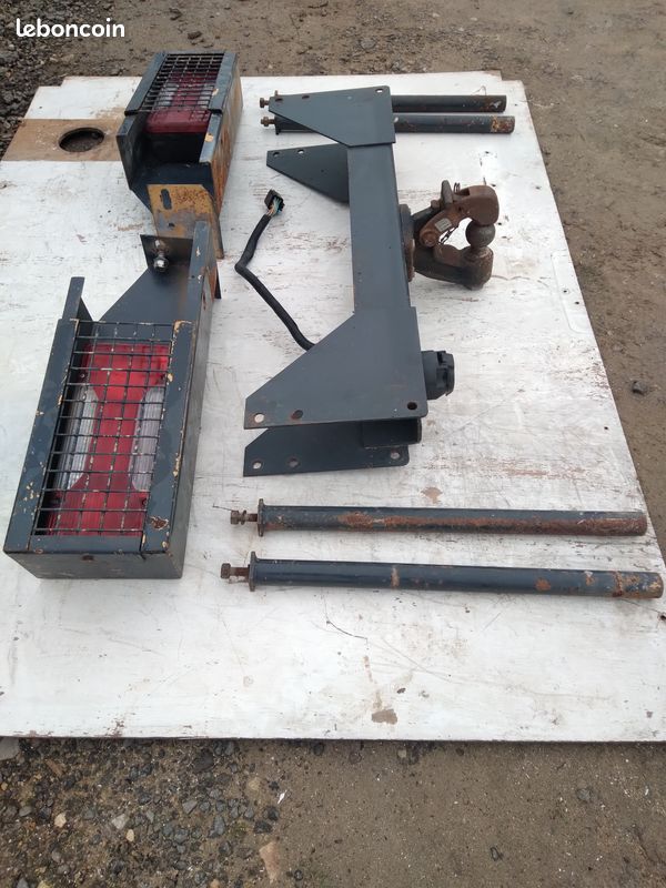

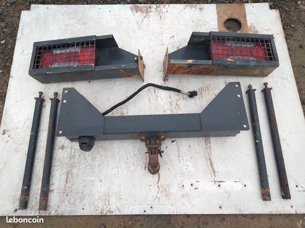

tiens comme je tombe la dessus par hasard https://www.leboncoin.fr/equipement_auto/2112668074.htm
300e dans l'oise
300e dans l'oise

Le montage n'est pas possible sans grosse modification.hippo a écrit : 03 mars 2022 15:37 tiens comme je tombe la dessus par hasard https://www.leboncoin.fr/equipement_auto/2112668074.htm
300e dans l'oise
nh3
- Dans ma demeure.
- Messages : 1130
Re: Attelage iveco 3C Cartier.
Je dirais même que l'on peut rien en faire pour un 4x4.

ok, j'ai pas cherché a voir s'il y avait la place sur les châssis de 4x4 et quoi qu'il en soit ce n'est qu'une traverse qui perche le truc super haut sur un 4x4 en effet...c'est juste comme il a été dit que les largeurs de châssis étaient identiques j'ai partagé sans trop réfléchir

- Messages : 22720
pour la modique somme de 85 euros...bon après c'est peut être pas dans ton coin https://www.leboncoin.fr/equipement_auto/2099658300.htm

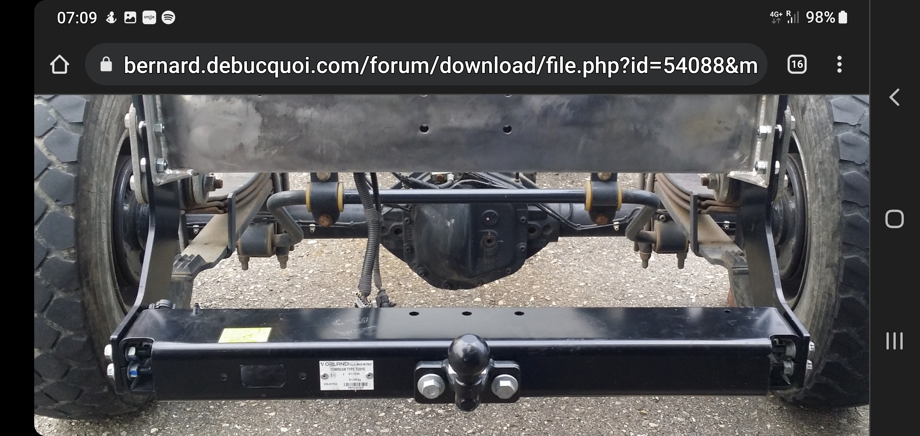

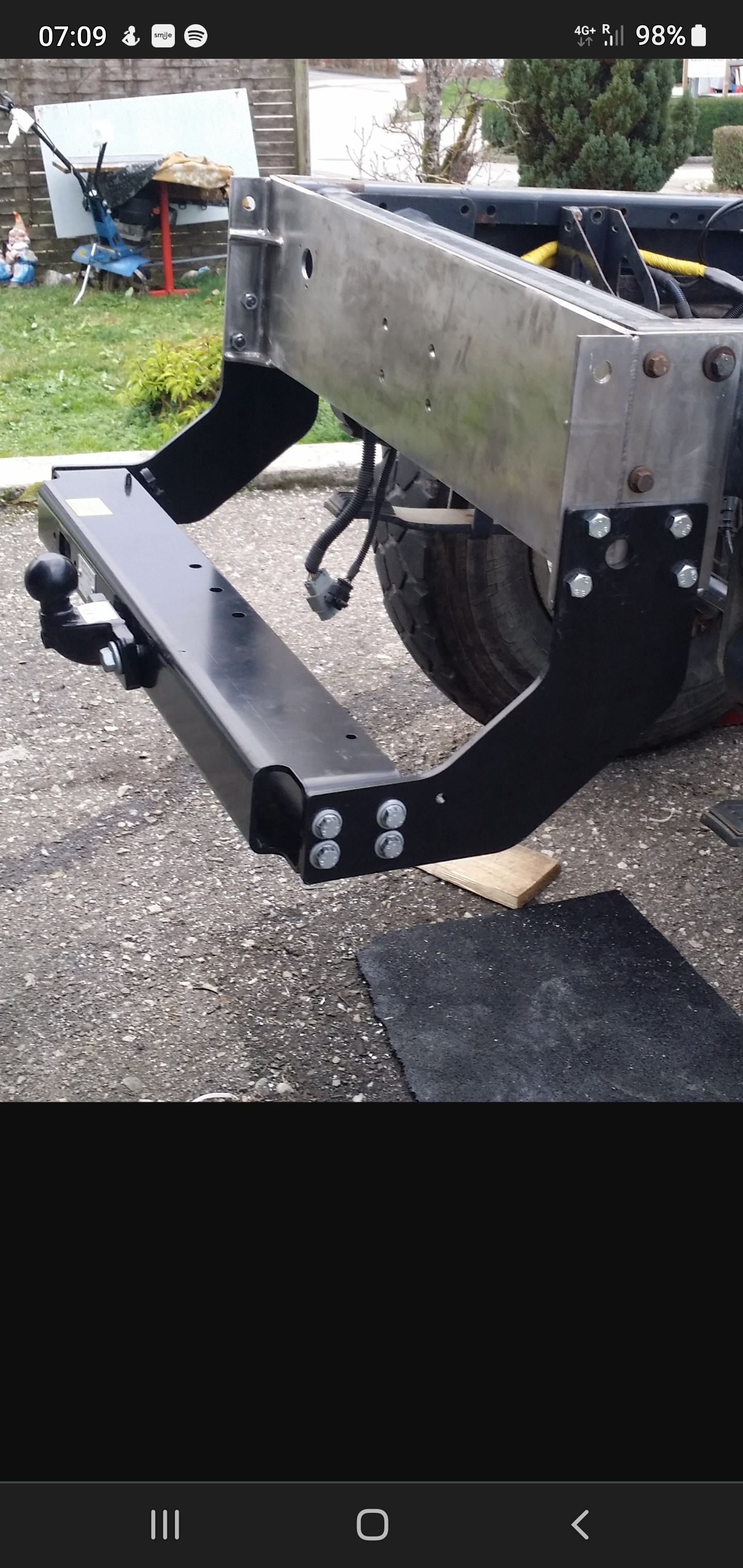

Bonjour.
Voilà ce qui était sur le mien.
Il faut adapter un attelage de 4x2, c'est ce qui se rapproche le plus de la l'égalité.

Il ne bouge pas trop en latéral avec une remorque lourde?

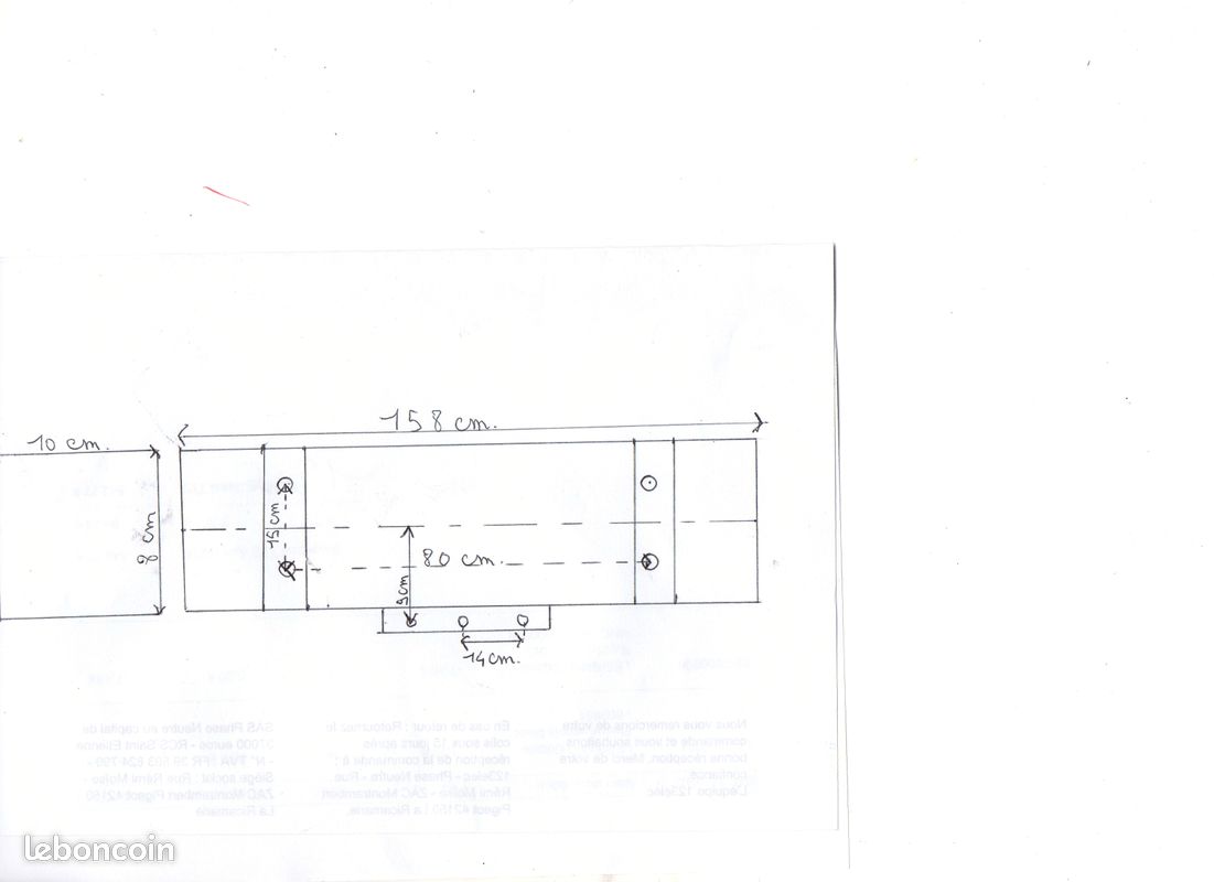

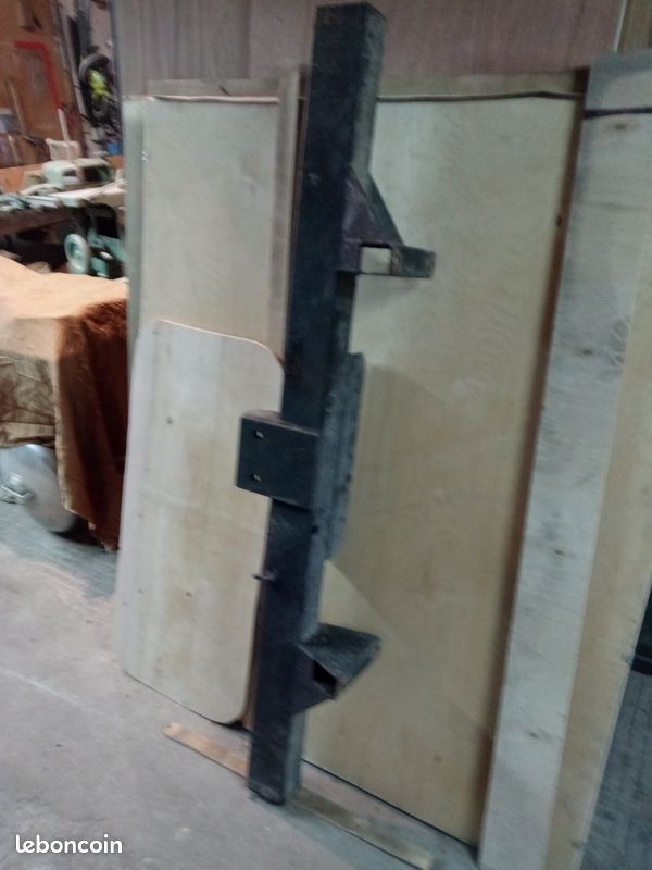

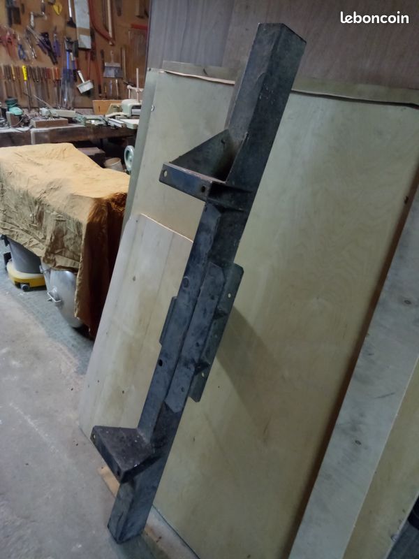

tu as noté le numero de tel ? les annonces restent pas longtemps en ligne ce lien n'est déjà plus valablePat 25 a écrit : 04 mars 2022 20:37 J'la met sous le coude, pas trop mon coin, je suis a côté de la Suisse..............
Merci
j'ajoute le plan que le gars a mis
https://www.leboncoin.fr/equipement_auto/2127648830.htm
Je ne suis pas sur que j'ai un jour tirer une remorque avec cet iveco !
C'est un attelage d'origine non modifiée, j'ai juste fabriquer une pièce pour le fixer plus bas et cette pièce servait aussi à fixer mon faux châssis .
Il n'y a aucune raison qu'elle bouge en latéral.

C'est la longueur des platines qui servent a le rabaisser qui me posent question.
