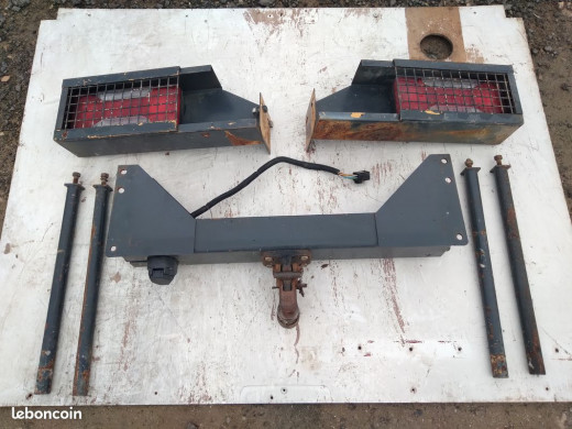

Messages : 21506
Re: Attelage iveco 3C Cartier.

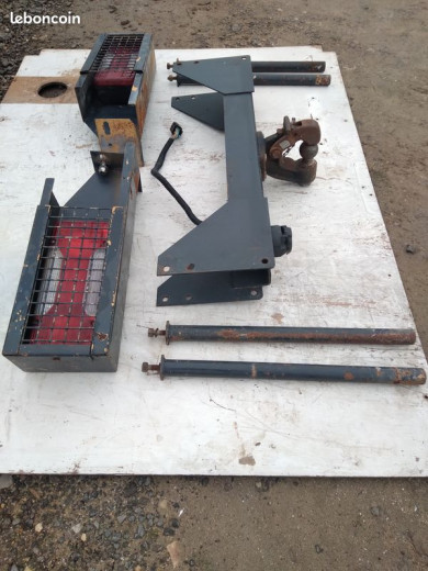

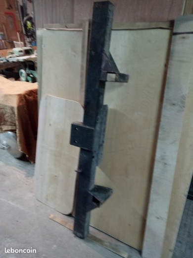

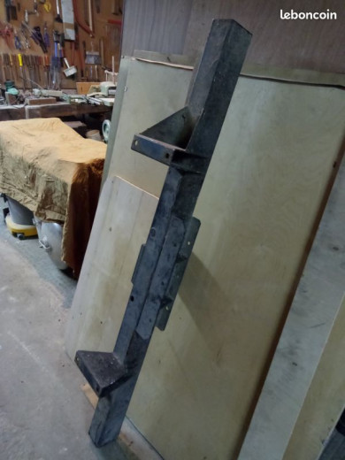

tiens comme je tombe la dessus par hasard https://www.leboncoin.fr/equipement_auto/2112668074.htm
300e dans l'oise
nh3
Dans ma demeure.
Dans ma demeure.
Messages : 1130
Message par nh3 »
hippo a écrit : 03 mars 2022 15:37 tiens comme je tombe la dessus par hasard https://www.leboncoin.fr/equipement_auto/2112668074.htm
300e dans l'oise
Le montage n'est pas possible sans grosse modification.

Je dirais même que l'on peut rien en faire pour un 4x4.
Messages : 21506
ok, j'ai pas cherché a voir s'il y avait la place sur les châssis de 4x4 et quoi qu'il en soit ce n'est qu'une traverse qui perche le truc super haut sur un 4x4 en effet...c'est juste comme il a été dit que les largeurs de châssis étaient identiques j'ai partagé sans trop réfléchir
je me souviens maintenant que Bernard avait soudé un truc pour son B pour descendre "a hauteur" . mais rien de sorcier non plus ..genre une grosse plaque épaisse.

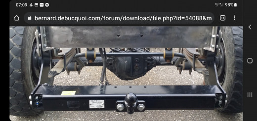

viewtopic.php?p=8203#p8203
et sur le même topic on voit ce que j'avais sur la barre anti encastrement, qui elle par contre peut servir de base pour en faire un
download/file.php?id=713&mode=view

Par contre ça, je ne mets pas de remorque la dessus.............................. :shock:

il y a quand même un collier qui emprisonne la barre anti encastrement derriere, ce qu'on ne comprend sur l'image que par la présence des 2 vis en face visible. mais c'est vrai que ça fait pas très pro.

pour la modique somme de 85 euros...bon après c'est peut être pas dans ton coin https://www.leboncoin.fr/equipement_auto/2099658300.htm

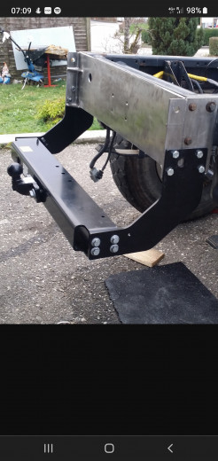

Bonjour.
Voilà ce qui était sur le mien.
Il faut adapter un attelage de 4x2, c'est ce qui se rapproche le plus de la l'égalité.

Il ne bouge pas trop en latéral avec une remorque lourde?

tu as noté le numero de tel ? les annonces restent pas longtemps en ligne ce lien n'est déjà plus valable

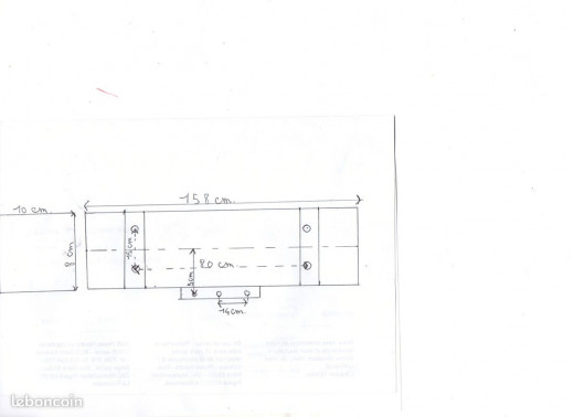

j'ajoute le plan que le gars a mis
https://www.leboncoin.fr/equipement_auto/2127648830.htm

Pat 25 a écrit : 05 mars 2022 12:33 Il ne bouge pas trop en latéral avec une remorque lourde?
Je ne suis pas sur que j'ai un jour tirer une remorque avec cet iveco !
C'est un attelage d'origine non modifiée, j'ai juste fabriquer une pièce pour le fixer plus bas et cette pièce servait aussi à fixer mon faux châssis .
Il n'y a aucune raison qu'elle bouge en latéral.

C'est la longueur des platines qui servent a le rabaisser qui me posent question.
