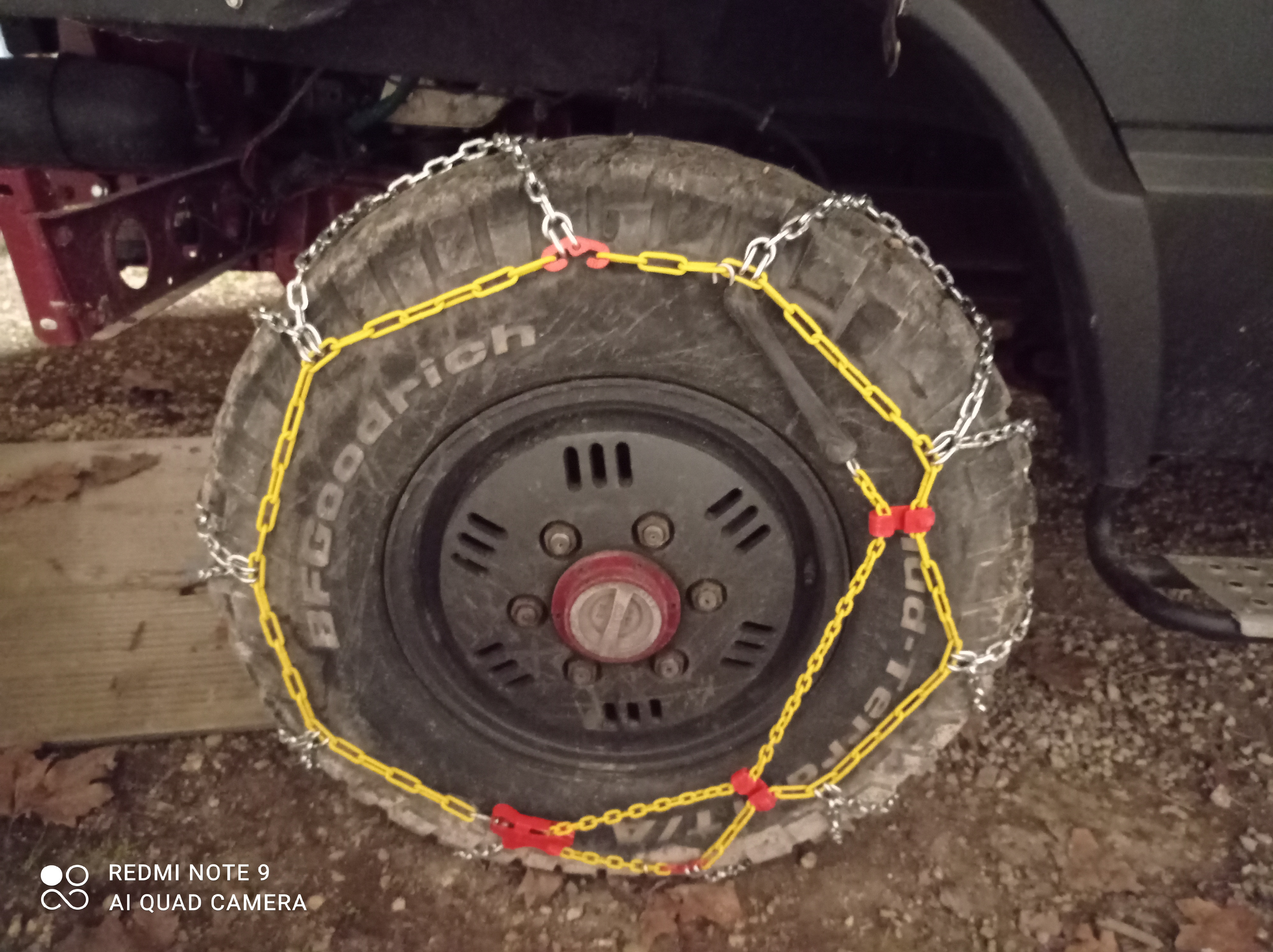

Salut tout le monde, juste pour avoir des avis de gens qui ont l habitude de l'Iveco sur la neige, je suis en bf good rich mud, et je voulais savoir si c était suffisant pour monter les col eneiger ou faut chaîner obligatoirement ? Sinon où trouver des chaîne qui ce monte sur ces pneus ?!? Thks

Tout dépend de la surface de la route, si neige fraîche non damée oui sinon délicat.
Il est préférable de monter les chaînes sur des pneus route car sur les pneus tt à gros crampons elles se mettent entre les crampons et perdent de leur efficacité.
En montagne le plus dur est la descente et non la montée.
Sinon c'est un bon véhicule sur la neige.

Avec la loi montagne 2021 ça ne passera pas si tu es dans ces zones car les mud ne sont pas considérés comme des M+S. il te faudra donc des chaines. Techniquement tes mud sont "bien" pour la neige mais en cas de verglas ils ne valent pas plus que des routes standard.

Bonjour, j ai pu trouver des chaîne pour mes pneu 235 85r16, a prix accessibles, 100€ les 2 neuves . Je met ce post si sa peut aider, avec les les nouvelles réglementations.

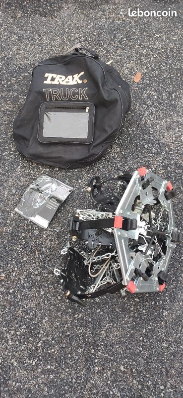

c'est sur que c'est un meilleur prix que celles ci qui sont a vendre depuis quelques jours..ou semaines mais pas pour la même dimension non plus, pour les possesseurs du nouvel iveco seulement ou n'importe qui d'autre en 900r16 après tout, sauf les possesseurs de l'ancien iveco comme moi ou pour le coup a mon avis personne n'a ou passer les chaines encore en plus sur le train avant du moins https://www.leboncoin.fr/equipement_auto/2063092918.htm

je colle ça là mais ça s'adresse plus a la limite aux possesseurs d'iveco récents en 17.5 ou 19.5 si on en croit l'annonce
https://www.leboncoin.fr/offre/equipeme ... 2484608435 200e c'est dans les alpes maritimes
La chaîne frontale TRAK est la solution de Polaire pour les problèmes de chaînabilité dûs au passage de roue réduit.
Un montage simple et rapide, le TRAK se positionne et se serre automatiquement sur le pneu.
CARACTÉRISTIQUES TECHNIQUES
Cercle en acier inoxydable adapté au diamètre de la jante
Fixation par 3 patins d’adhérence dont le positionnement peut varier pour assurer la tenue sur les différents profils de jantes acier & alliage léger
Barrettes couplées au chemin de chaîne pour l’adhérence latérale et à la traction, doublés de patins cloutés pour la glace
Maillon à section carrée de 6 mm soudé
Système mécanique simple et sûr s’adaptant sur la jante
Tension réglable
Convient aux véhicules montés en 17,5’’ ou 265 / 70 R19.5
Neuves !!!

Pour avoir déjà utilisé un système équivalent, ça passe bien sur route ou assimilé, ça ne tient pas du forçage même léger, on ne parle même pas de faire du boueux avec..
Par contre pour mettre et enlever rapidement, c'est génial :thumbup:
