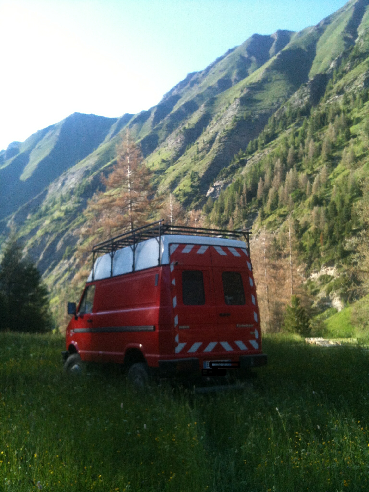

J'envisage de me rendre dans les Alpes au mois de décembre avec l'espoir d'un bel enneigement, mais je n'ai jamais testé le camion dans la neige ou sur la glace.
Concernant les pneus, il est chaussé de 7.50R16 XZY, donc plutôt destinés à la route, mais je n'ai pas l'intention d'en changer d'ici là pour plusieurs raisons.
Est-ce que ceux d'entre vous qui en ont l'expérience pourraient me faire part de leurs conclusions à ce sujet, c'est à dire, les précautions et le materiel à prendre, les techniques de conduite à mettre en oeuvre, un jeu de chaînes est-il suffisant...?
Sinon, est-ce que certains ont des recits de voyages neigeux à partager?
Merci d'avance pour votre participation :D
Yohann.

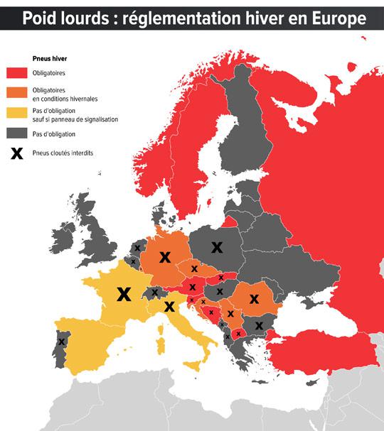

Tiens... puisqu'on parle de rouler en hiver... :wink:
Un site très intéressant pour les GrosGros et MoyenGros: Législation hiver pour PL
En gros, faut avoir des pneus M+S... (les XL n'en sont pas) :?
Forummeur expert
Forummeur expert
Messages : 2710
Re: Conduite iveco 35.10 sur neige / glace
Message par gradateur »
Pacha a écrit :Tiens... puisqu'on parle de rouler en hiver... :wink:
je ne vois pas d'obligation pour la France...
