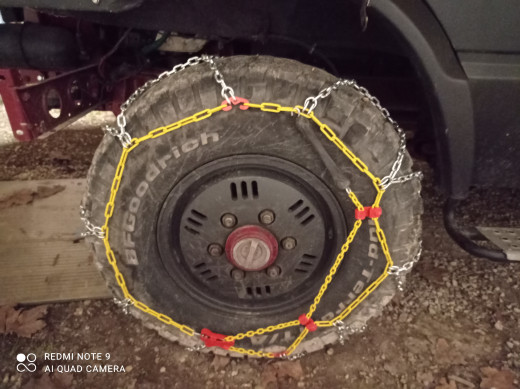

Salut tout le monde, juste pour avoir des avis de gens qui ont l habitude de l'Iveco sur la neige, je suis en bf good rich mud, et je voulais savoir si c était suffisant pour monter les col eneiger ou faut chaîner obligatoirement ? Sinon où trouver des chaîne qui ce monte sur ces pneus ?!? Thks
Messages : 3302
Re: Chaîne pour Iveco 4x4
Message par Bruno Jordan »
Tout dépend de la surface de la route, si neige fraîche non damée oui sinon délicat.
Il est préférable de monter les chaînes sur des pneus route car sur les pneus tt à gros crampons elles se mettent entre les crampons et perdent de leur efficacité.
En montagne le plus dur est la descente et non la montée.
Sinon c'est un bon véhicule sur la neige.

Avec la loi montagne 2021 ça ne passera pas si tu es dans ces zones car les mud ne sont pas considérés comme des M+S. il te faudra donc des chaines. Techniquement tes mud sont "bien" pour la neige mais en cas de verglas ils ne valent pas plus que des routes standard.

Bonjour, j ai pu trouver des chaîne pour mes pneu 235 85r16, a prix accessibles, 100€ les 2 neuves . Je met ce post si sa peut aider, avec les les nouvelles réglementations.
https://www.autopieces-online.fr/picoya ... r-p-128607
