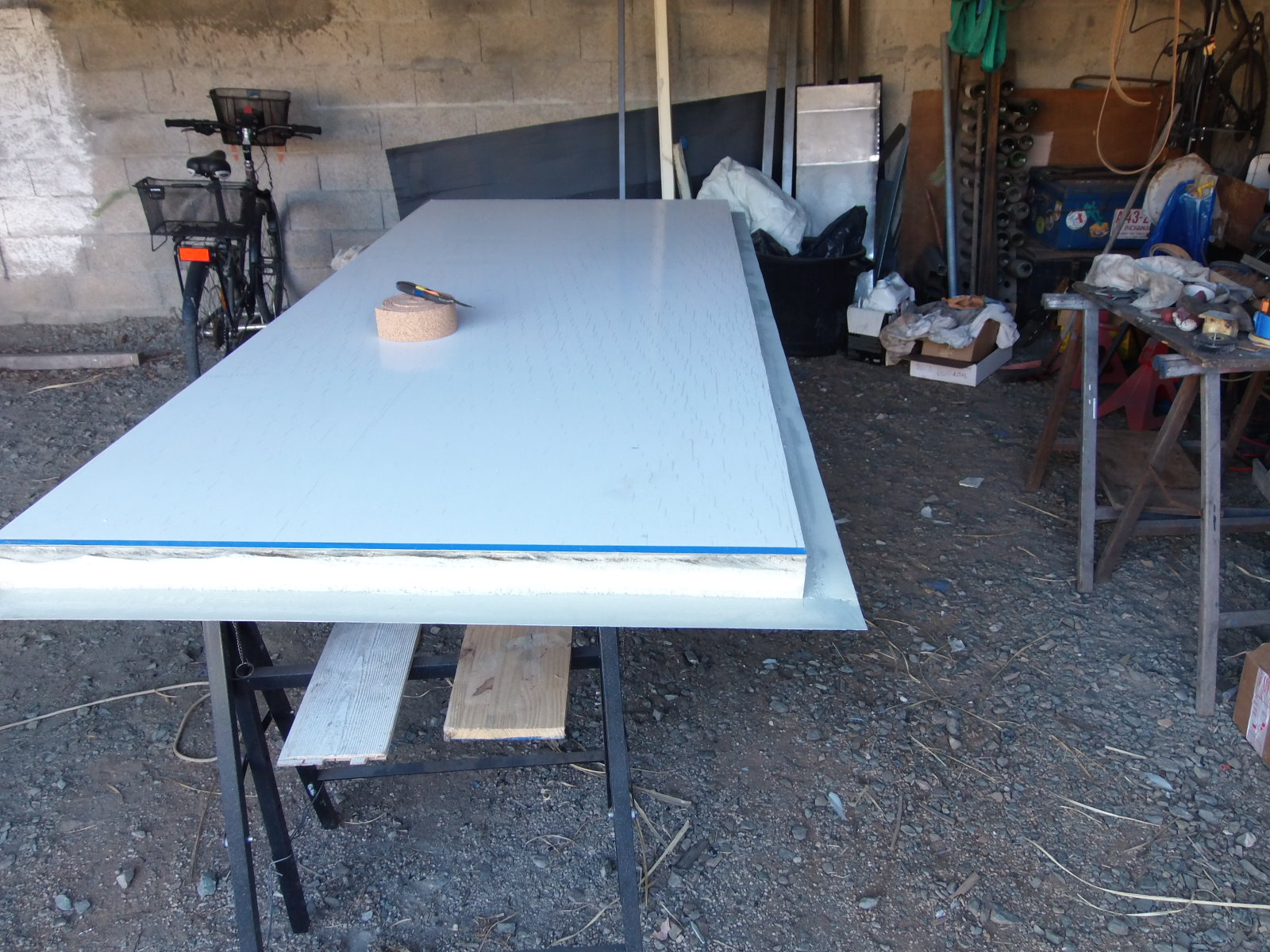

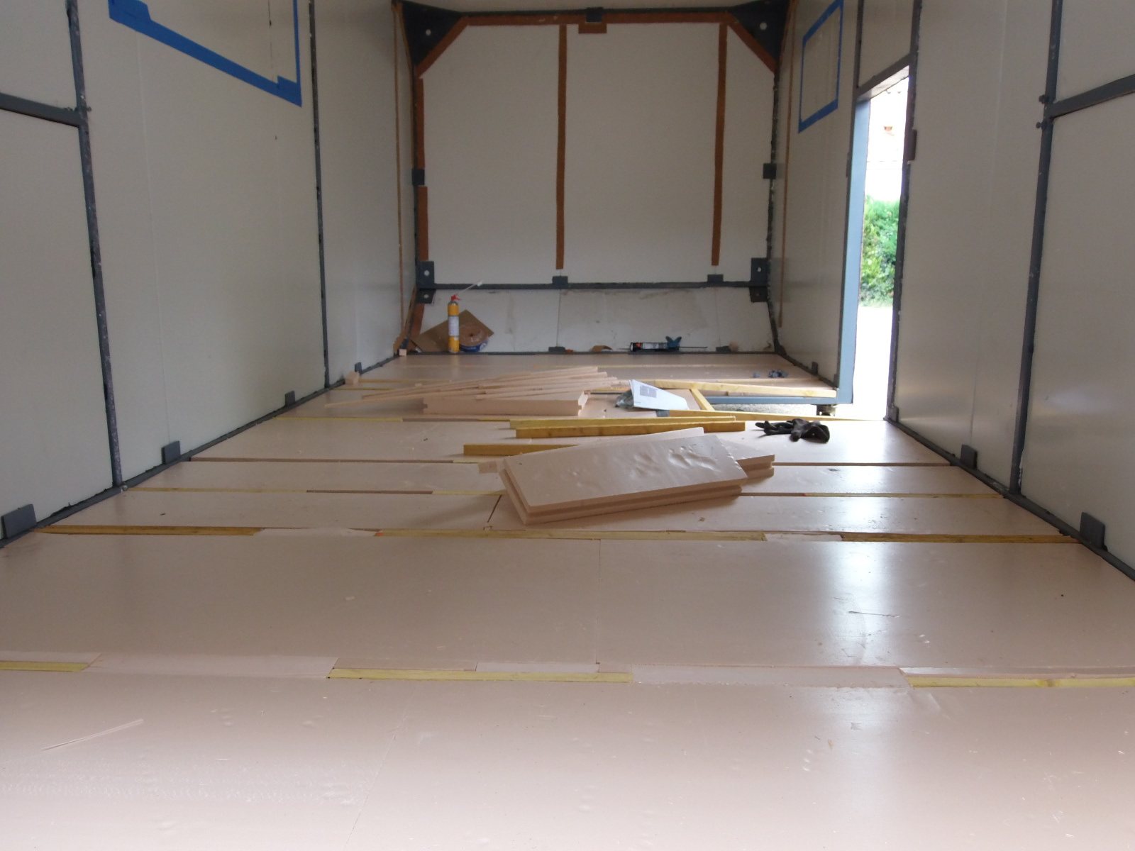

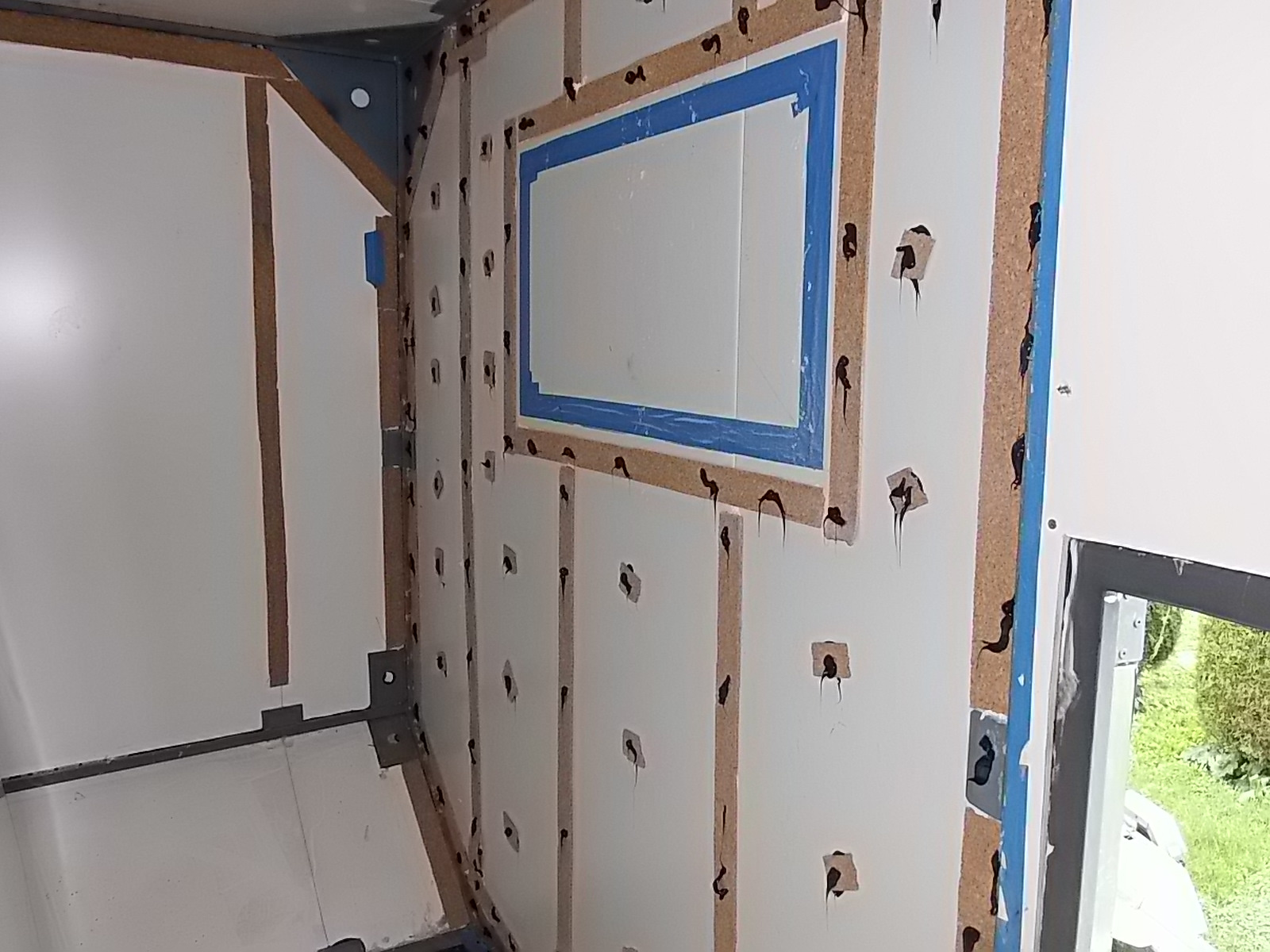

Derrière les panneaux, tu vas aussi mettre du liège plus un vide d’air et un cp de 5 mm c’est ça ?

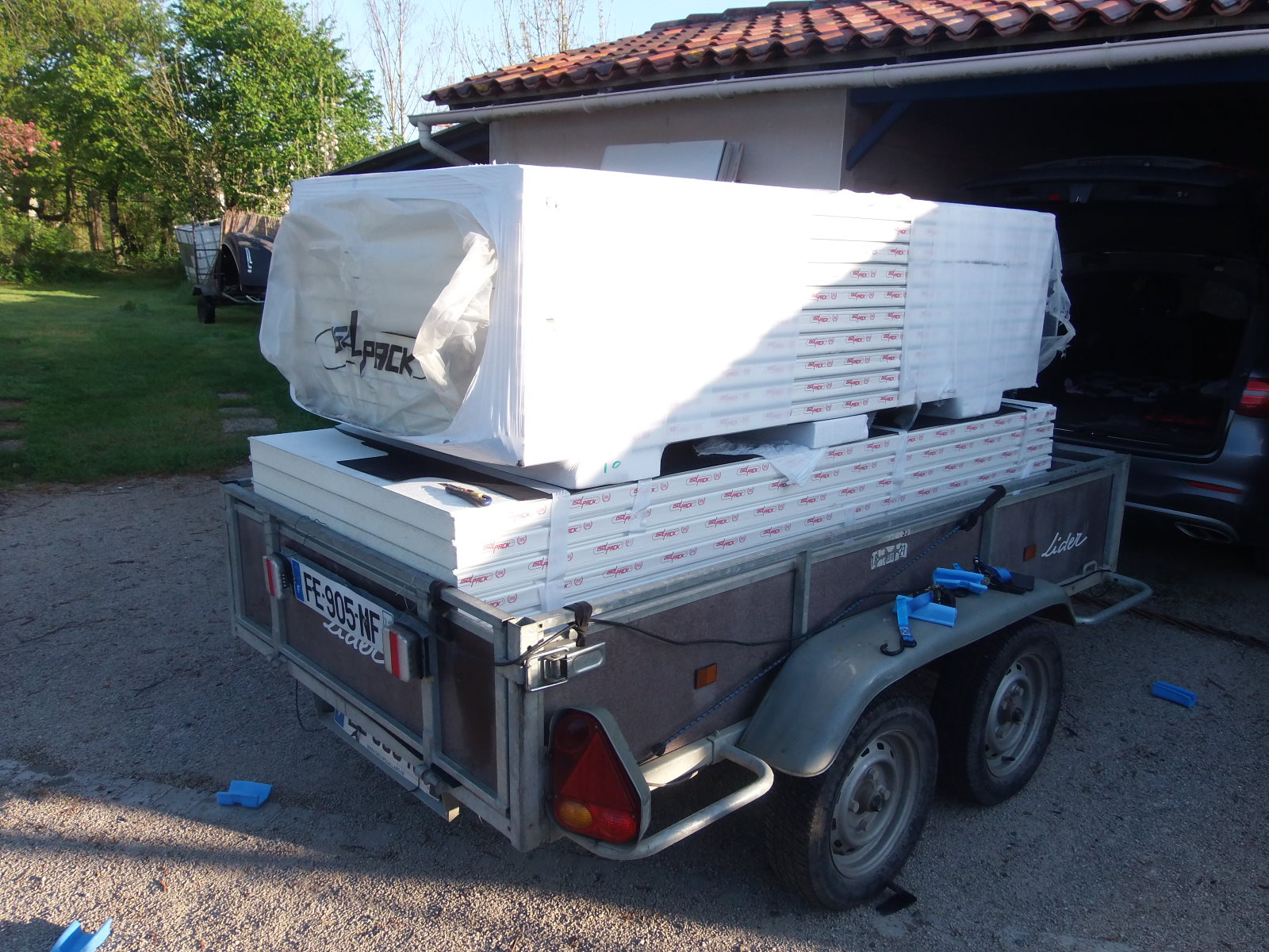

Dans l’échange que j’ai eu avec le fabriquant je suis parti sur de 80 mm soit env 30 kg au m2 ce qui représente dans mon cas pas loin de 1,8 T
Toff
Pompier de niveau 3
Pompier de niveau 3
Messages : 75
Enregistré le : 08 mai 2020 09:43
Re: IVECO 135 E 18 4X4
Message par Toff »

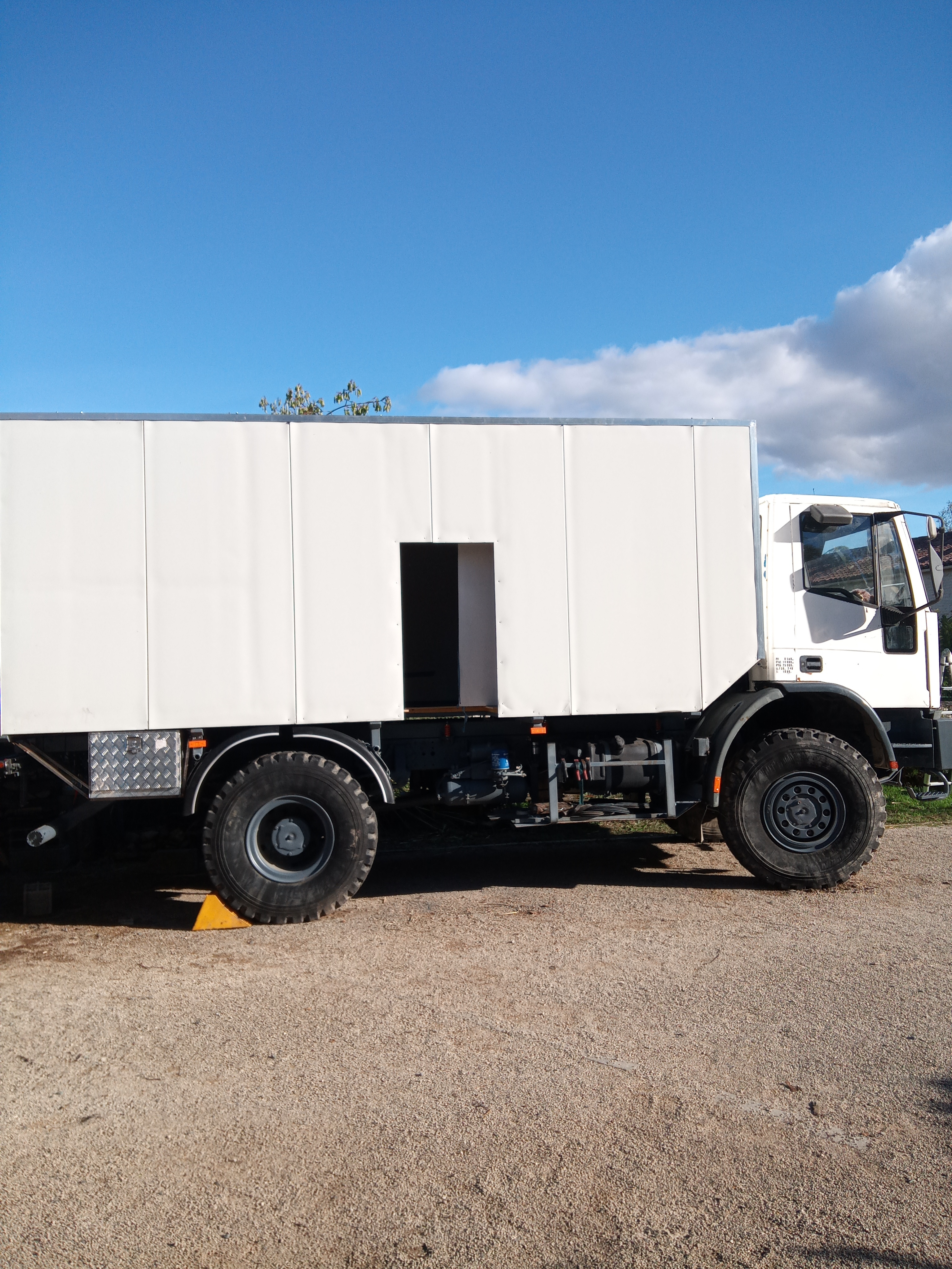

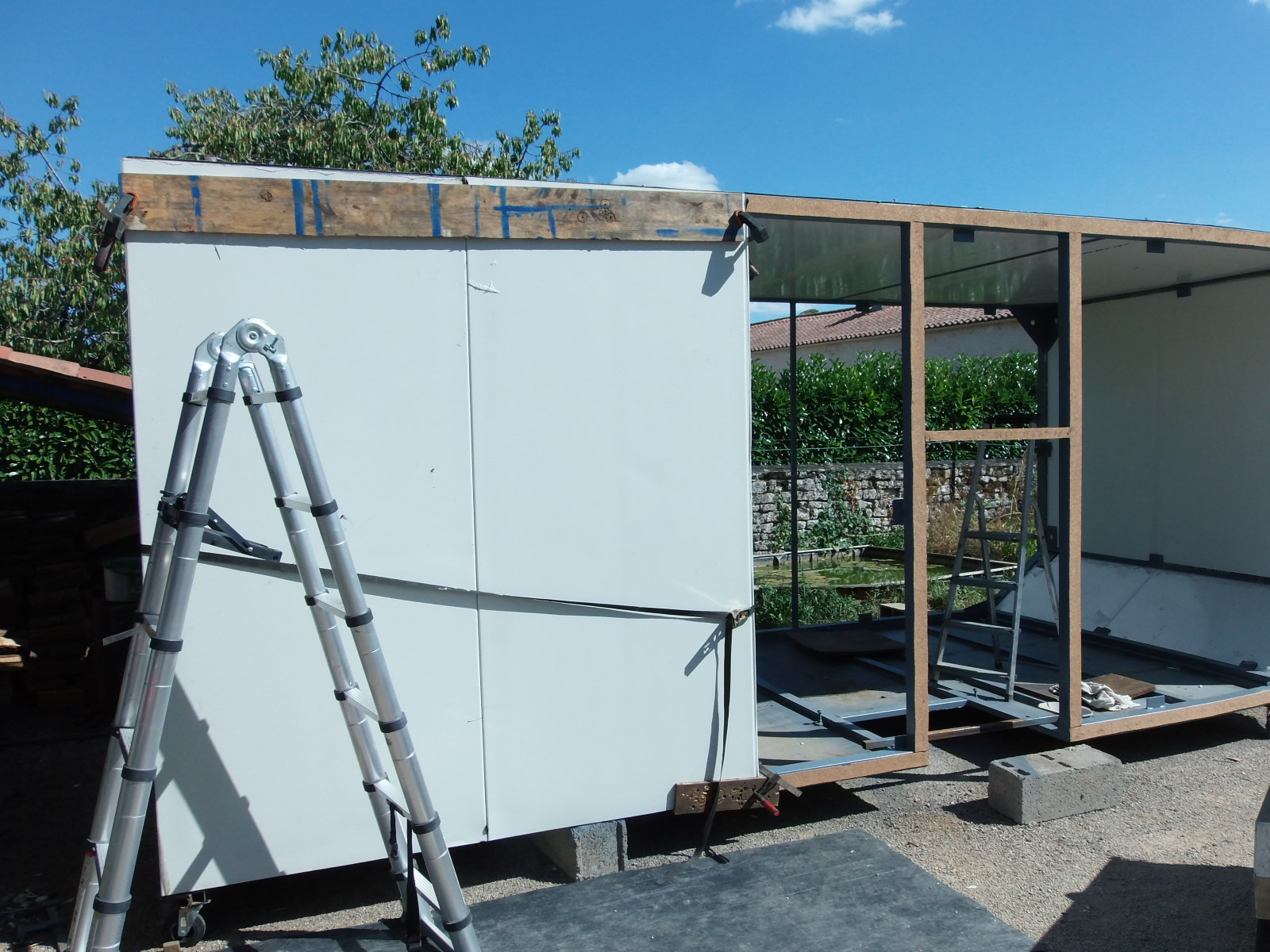

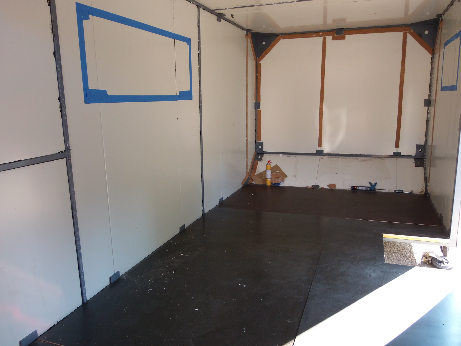

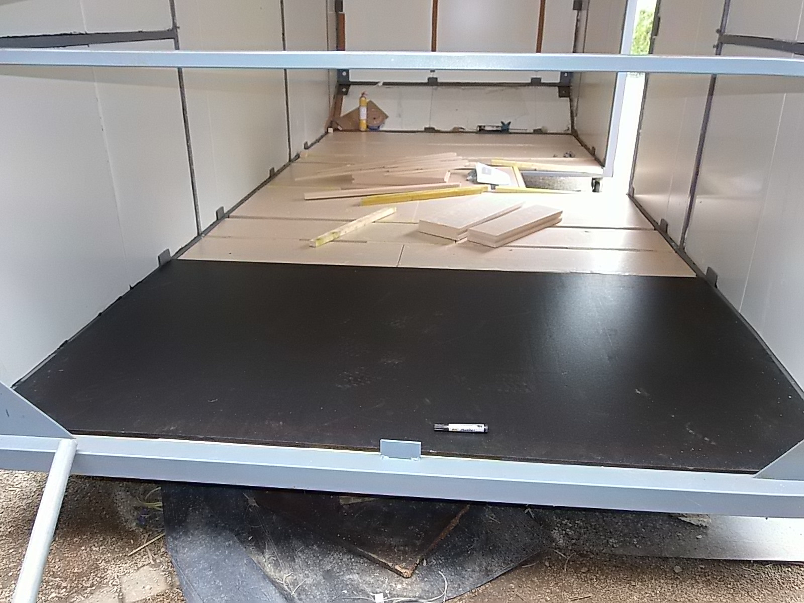

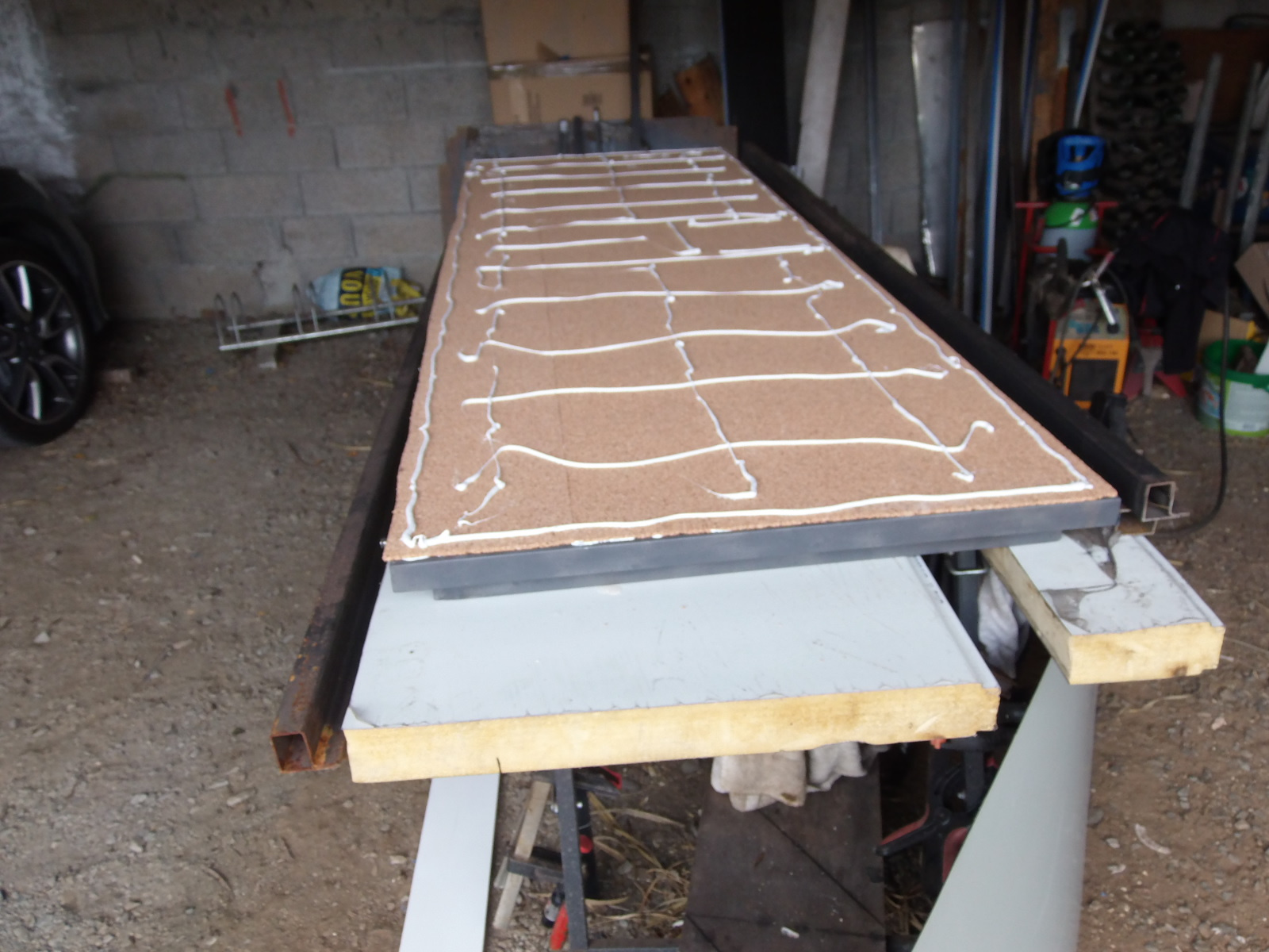

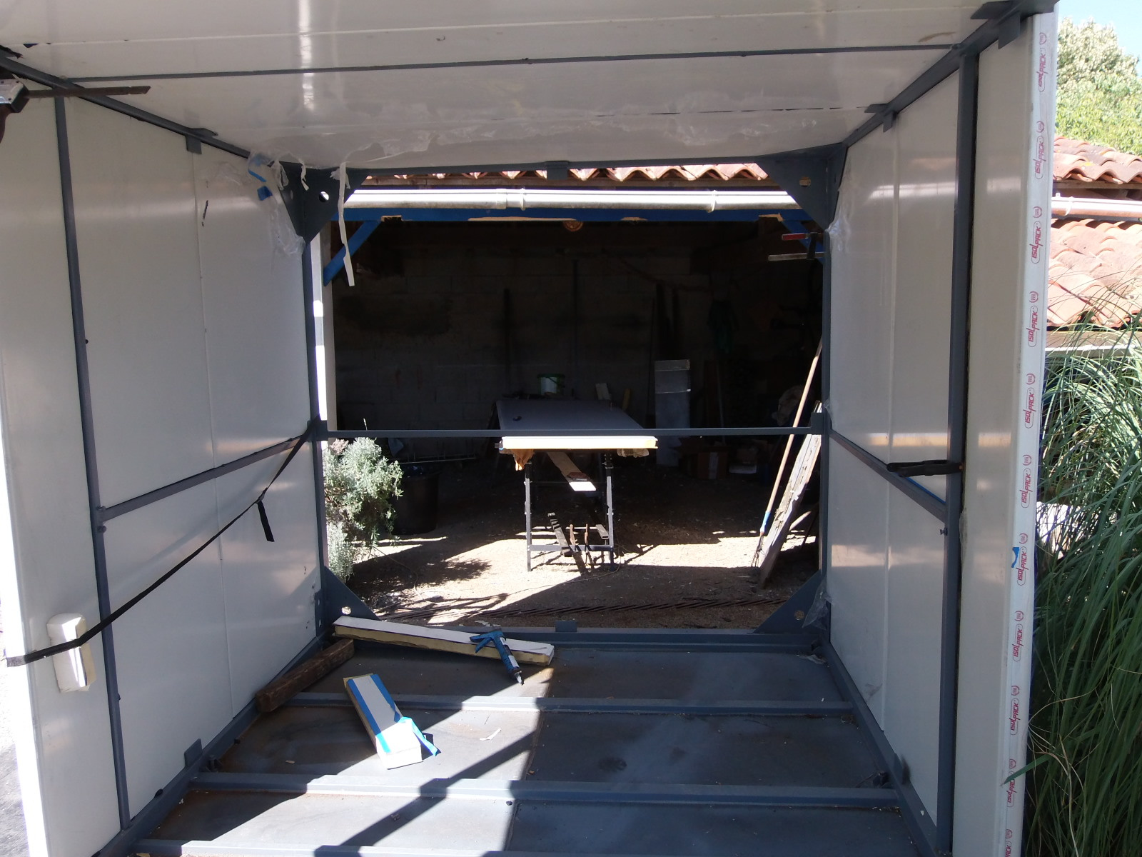

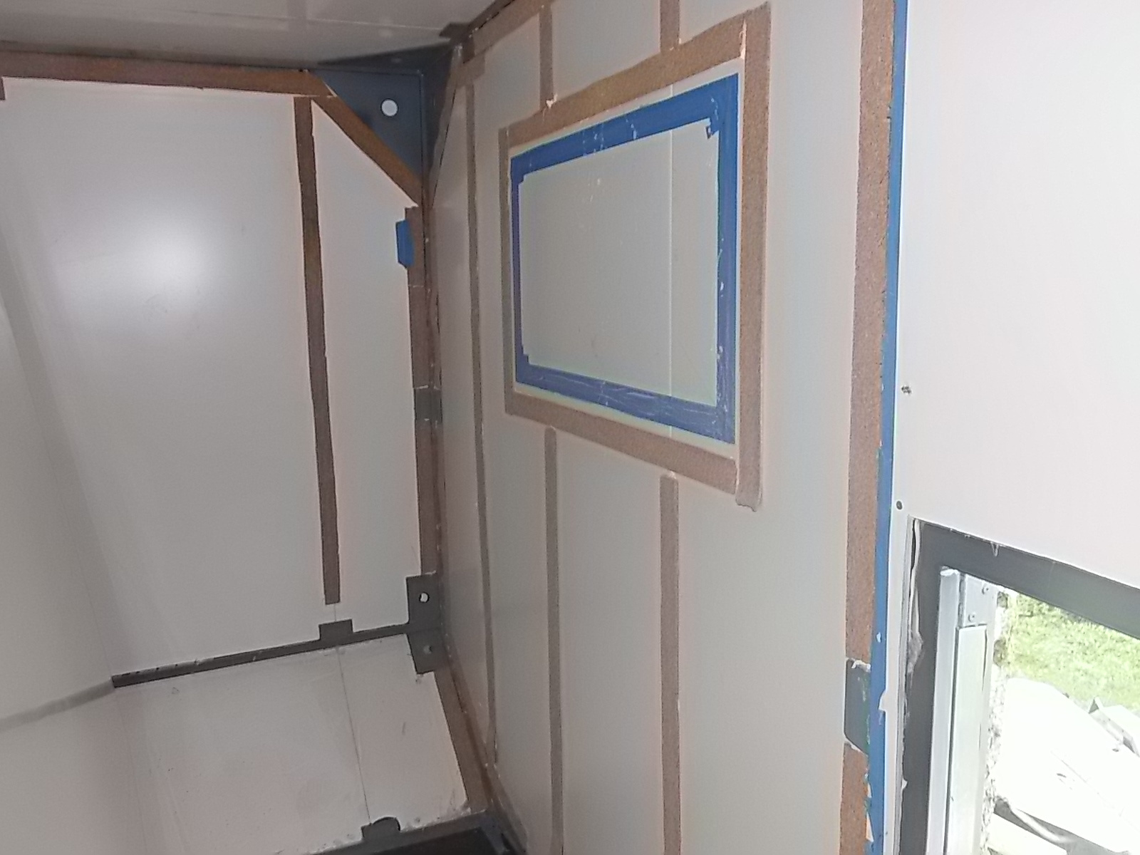

Un peu tard pour te répondre ...

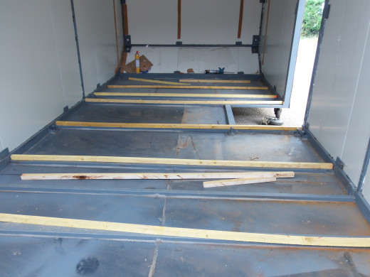

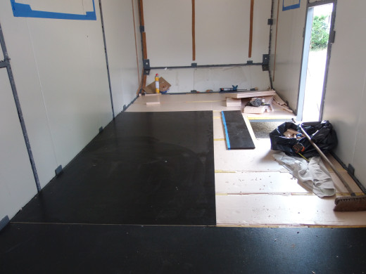

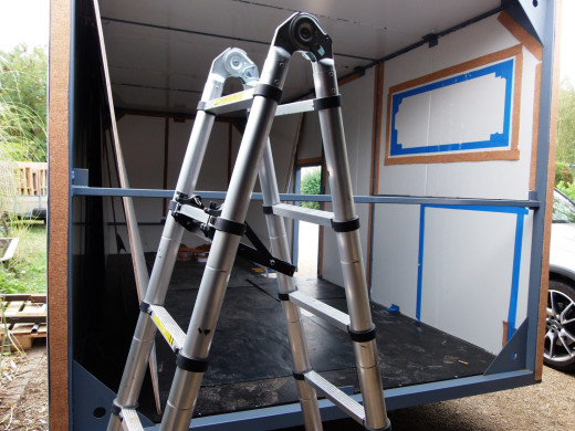

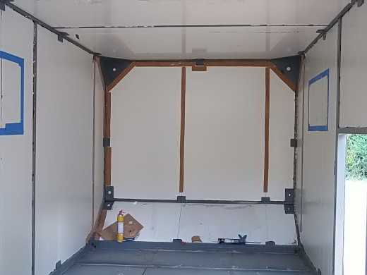

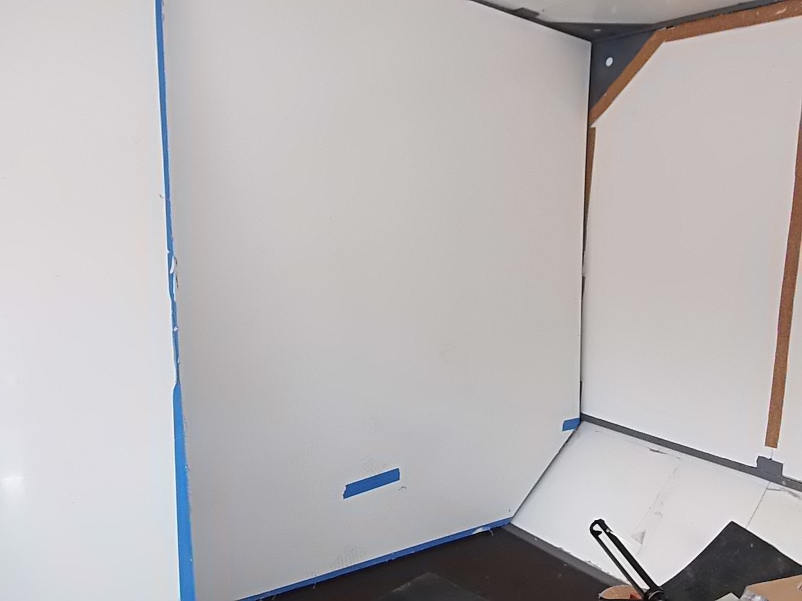

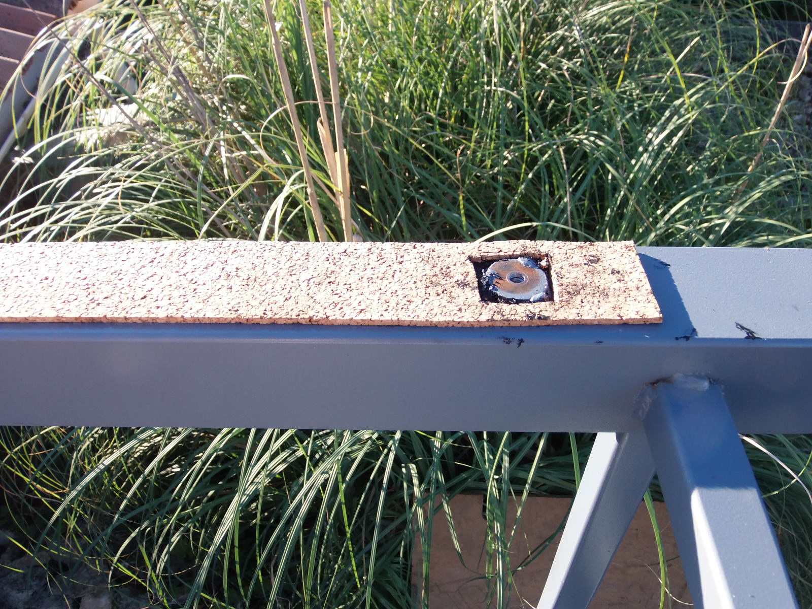

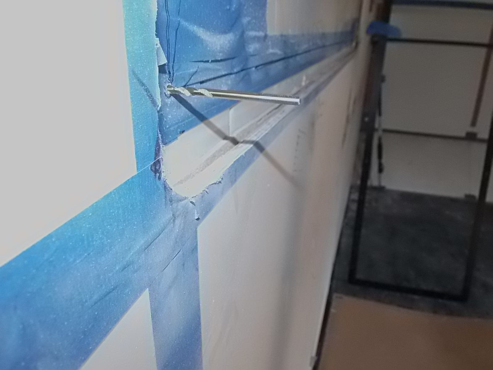

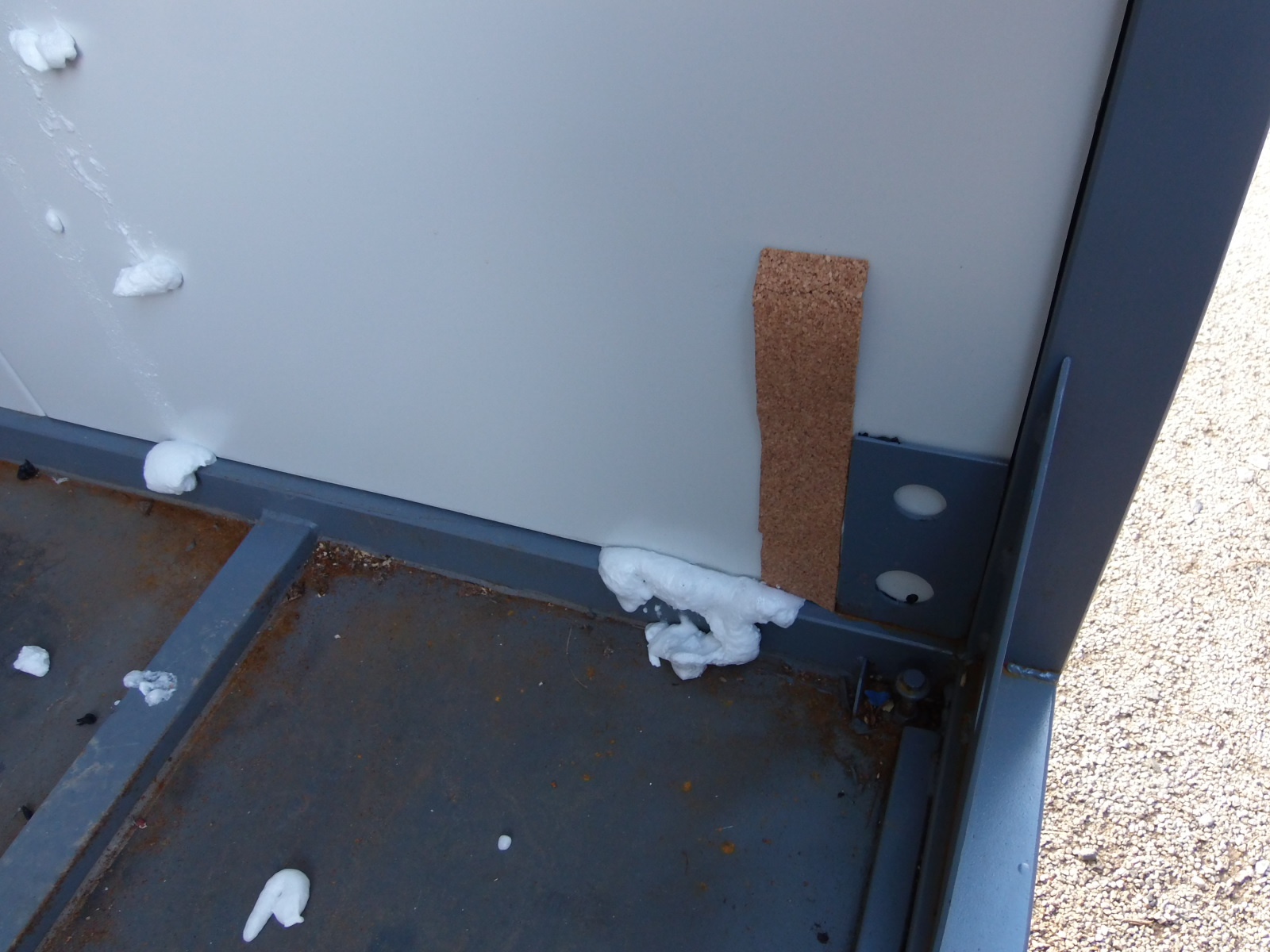

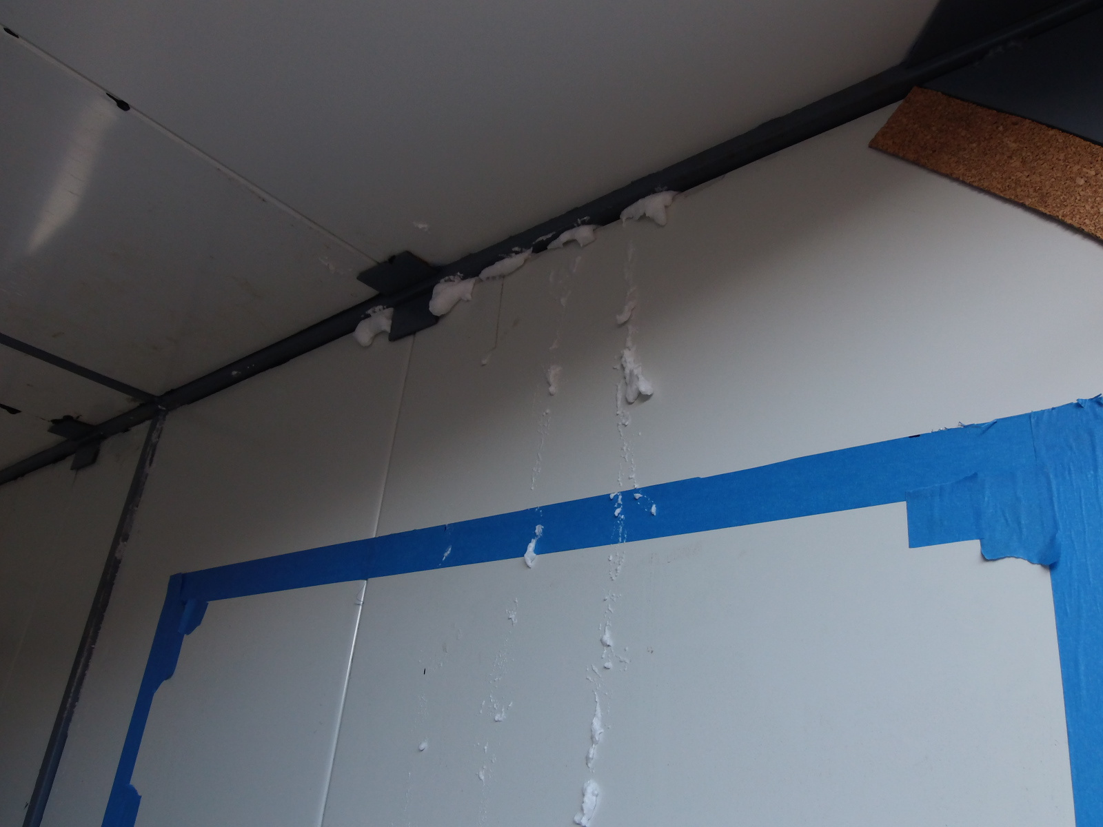

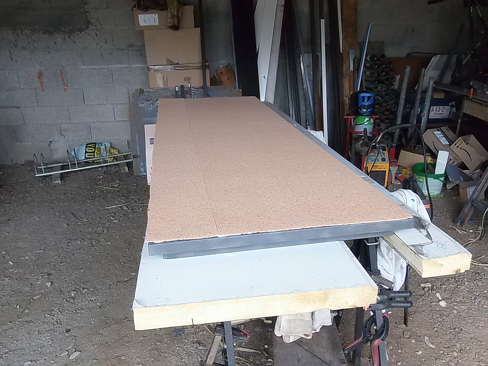

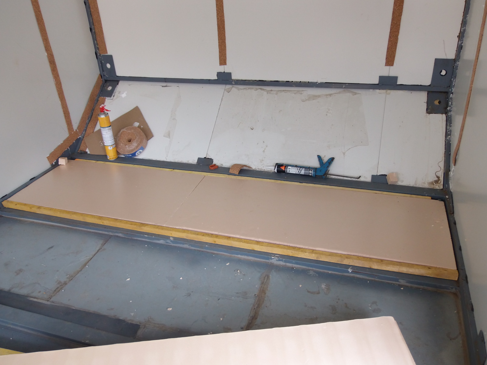

Tous les montants ou renforts et renforts d'angles, affleure de 5mm à l'intérieur de la cellule.
Pour combler, je vais coller une bande de 5 cm:
- sur les contours de ouvertures
- et tous les 30/40 cm sur le parties lisse de panneaux intérieur ,
et ensuite mon Cp de 11 mm, stratifié Gel Coat (made in Contreplaqué.com) , sur toutes la longueur 5,36 m de finition intérieur .
60 mm +5 mm et 11 mm = 76 mm d'isolation

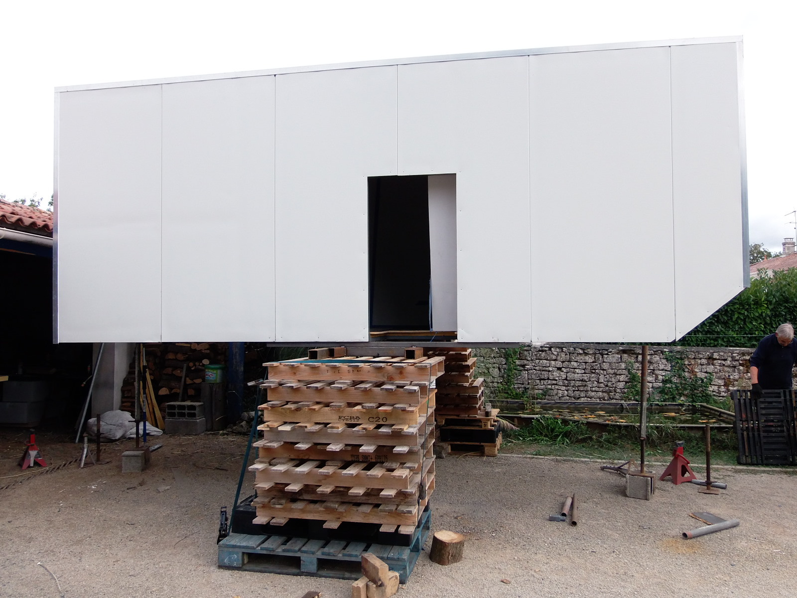

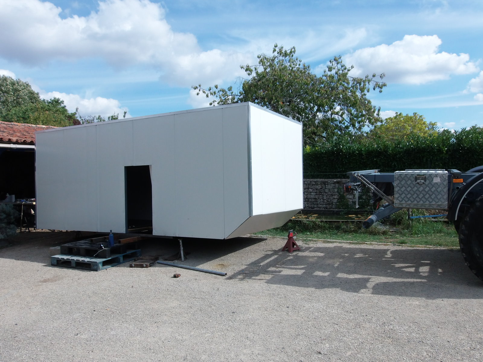

Fini ce matin , collage et rivetage dessus , devant et les 2 cotés , l'arrière en attente pour rentrer le panneaux CP.

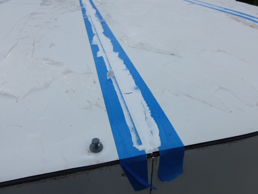

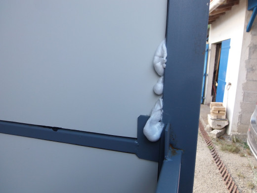

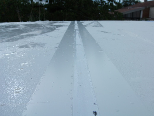

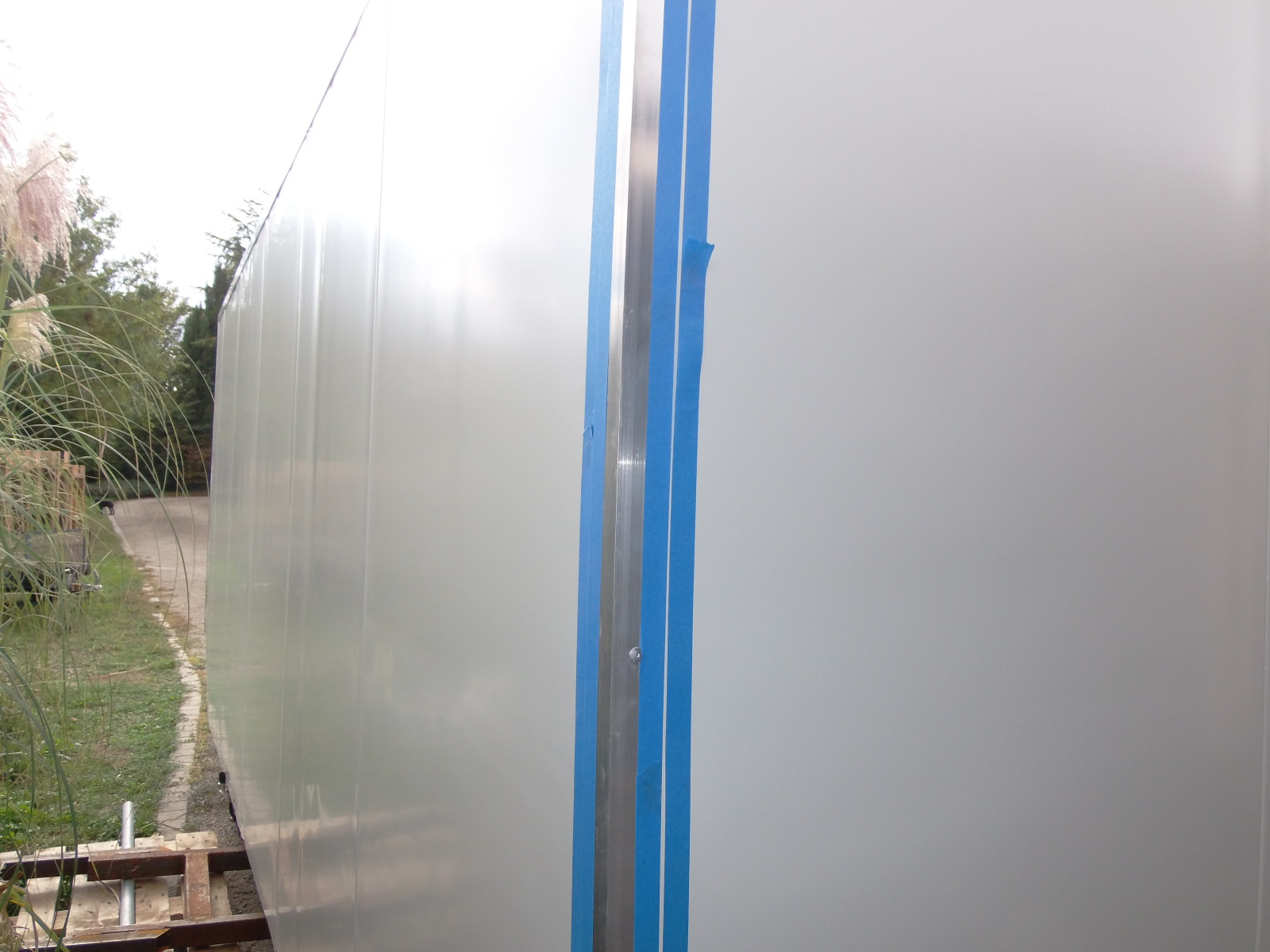

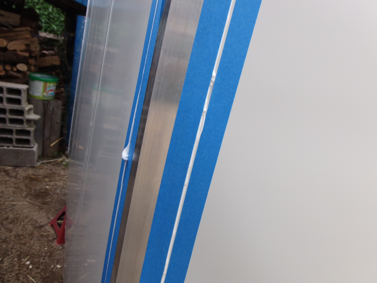

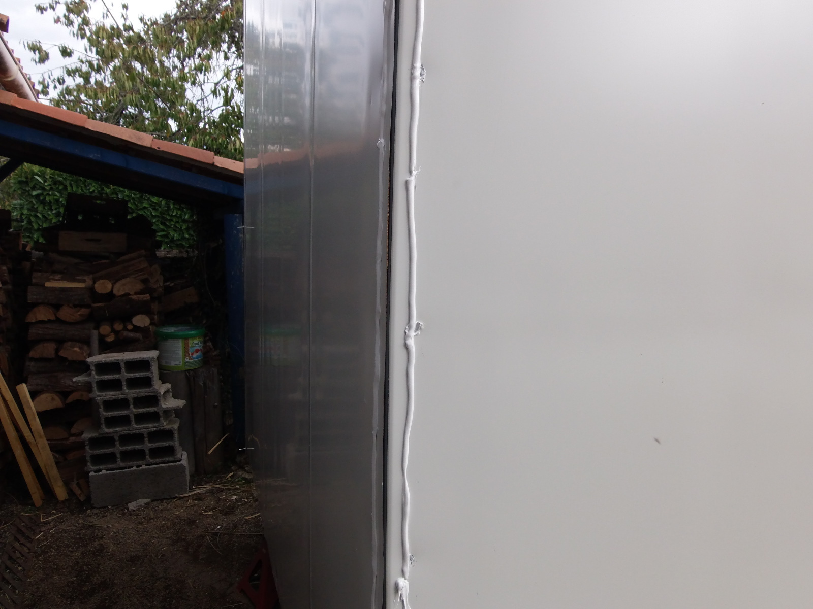

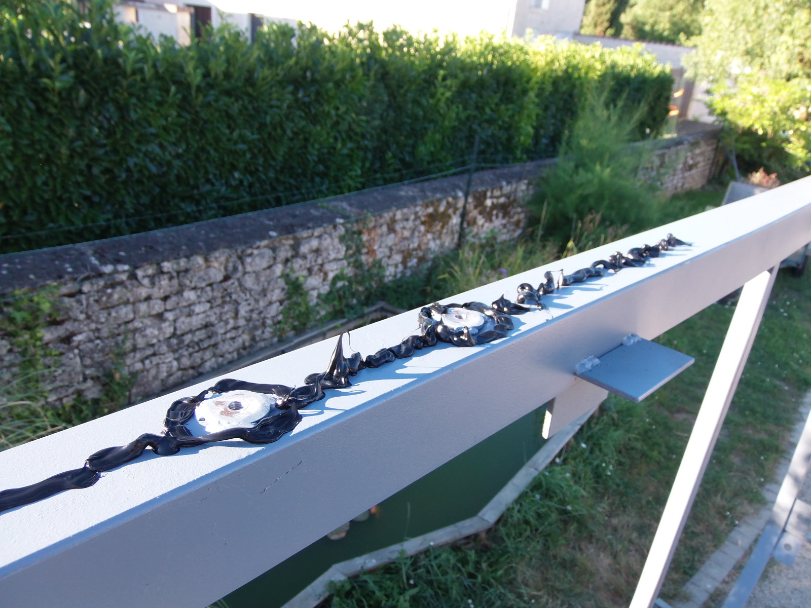

Et mauvaise surprise, 2 mois sans pluie et ce matin orage et j'ai des infiltrations entre les panneaux sur le toit. 🤨
J'ai pas encore fait de joint spécifique pour la jonction des panneaux , mais j'ai encollé entre ceux-ci ?? 😠

Ah pas cool les fuites en toiture, penses tu que le joint en silicone suffira ?

Est ce que de la colle pare-brise ne pourrait pas faire le job ?

Pour les infiltrations, je vais faire un joint ( qui était prévu ! ) a l'extérieur et à la jonction des plaques et au pire je ferai du '' Covering ''.🧐
Pour la colle , SIKA 521 522 ( selon les goûts 😜)
Colle a pare brise donc, 36 tubes pour le moment....
+ d'un tube par plaque , mains et doigts en vrac 🦴💪

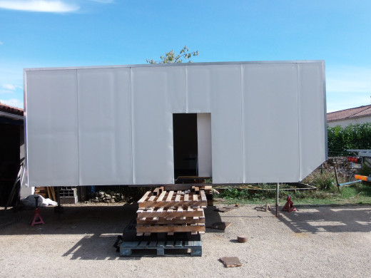

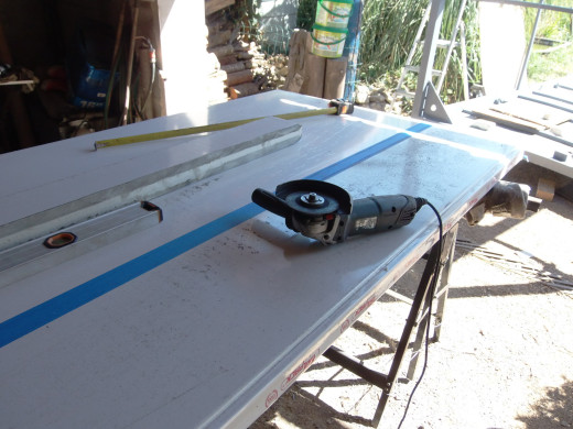

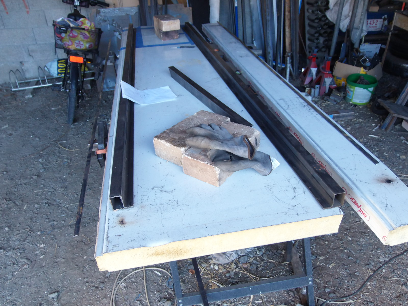

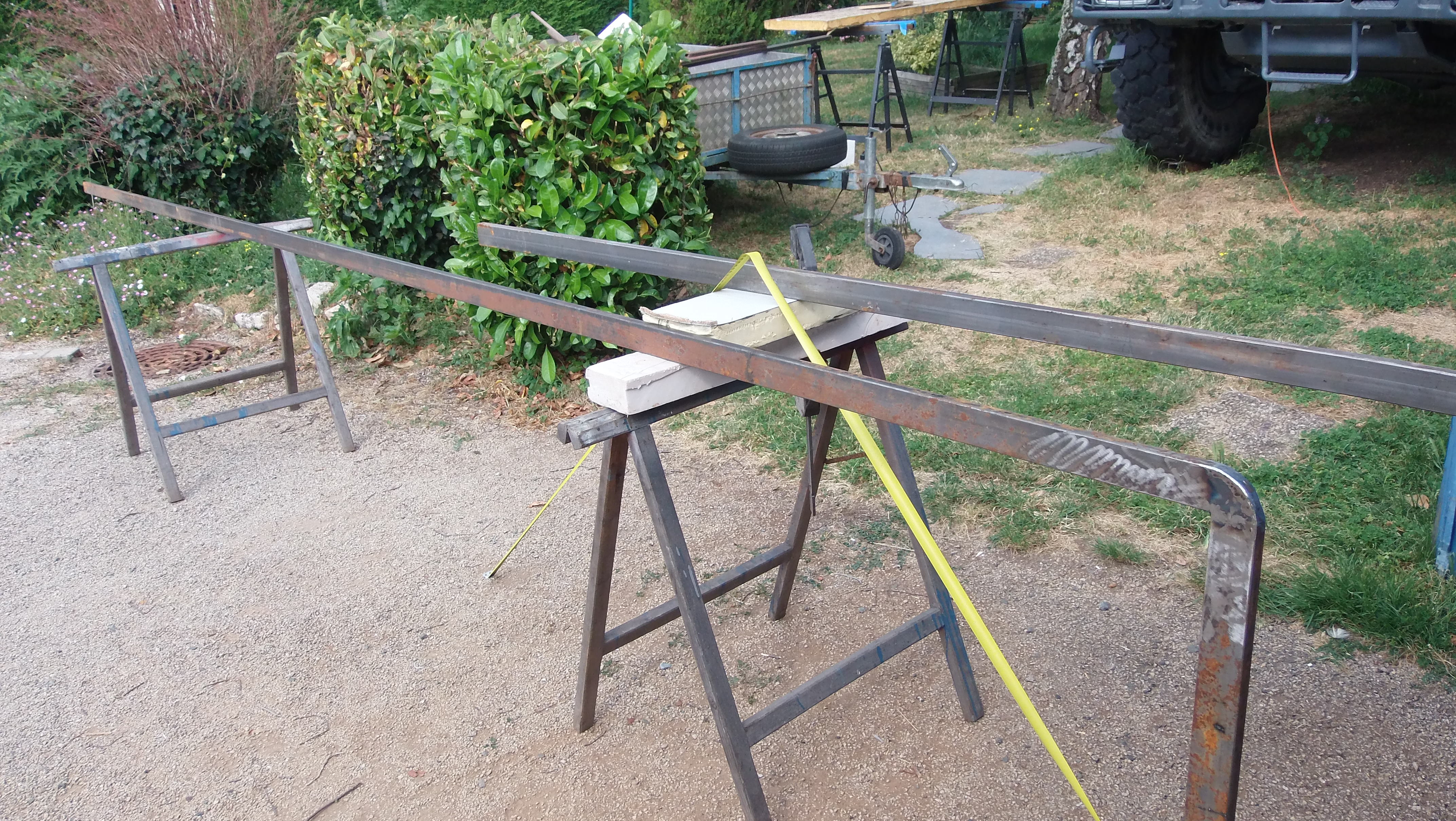

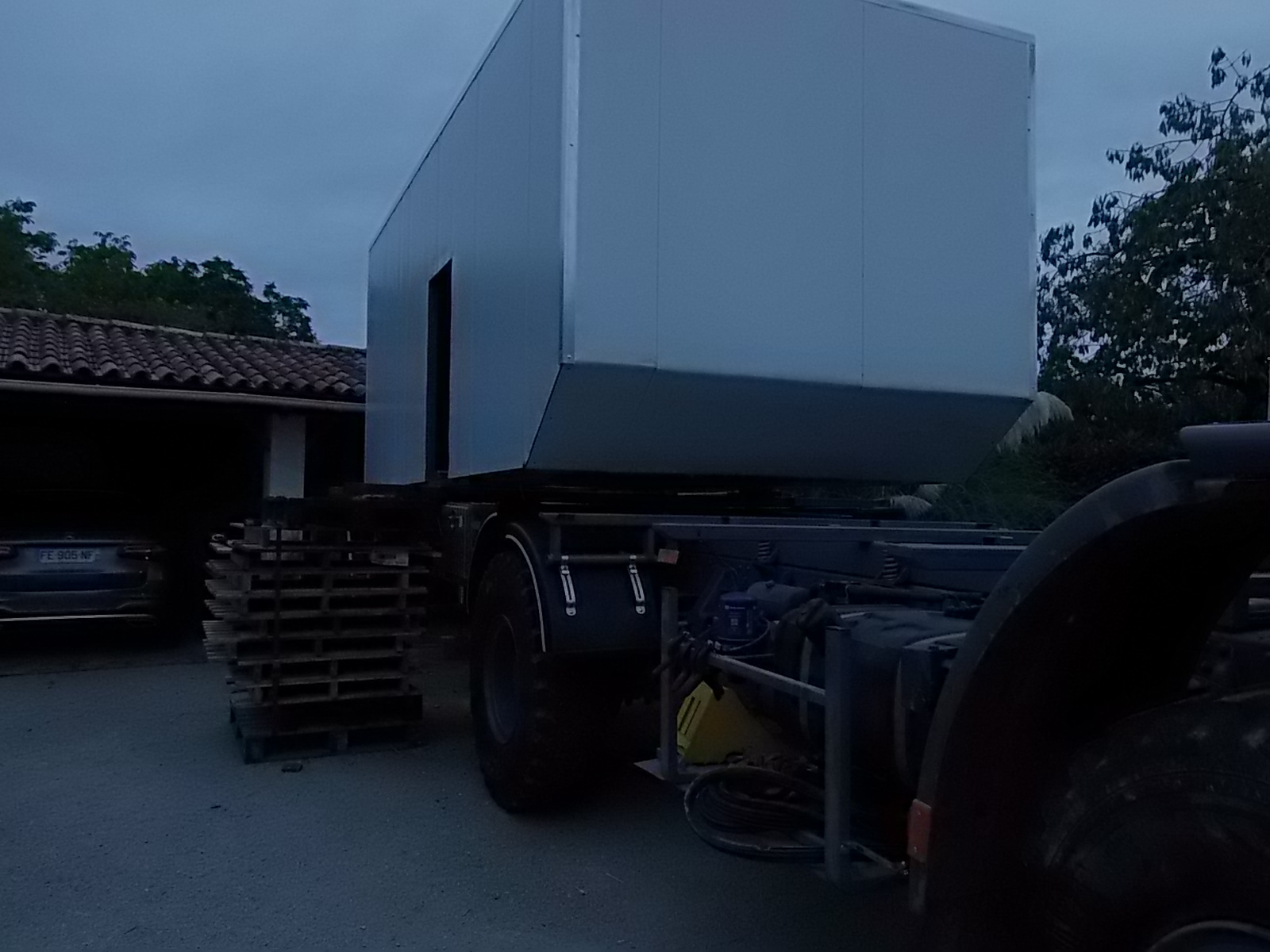

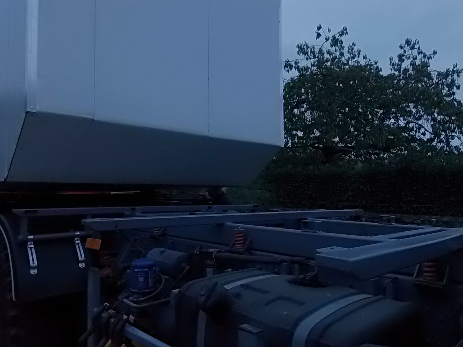

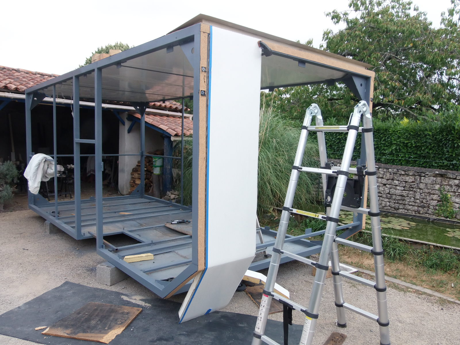

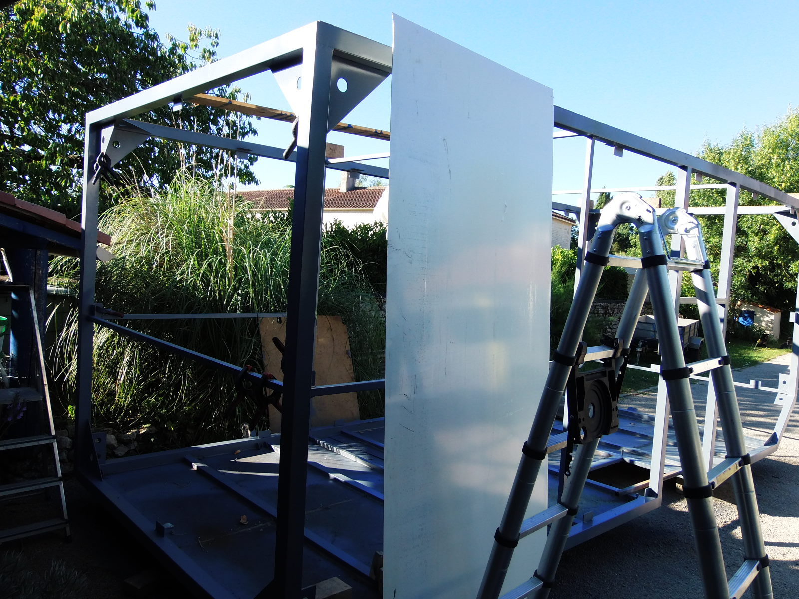

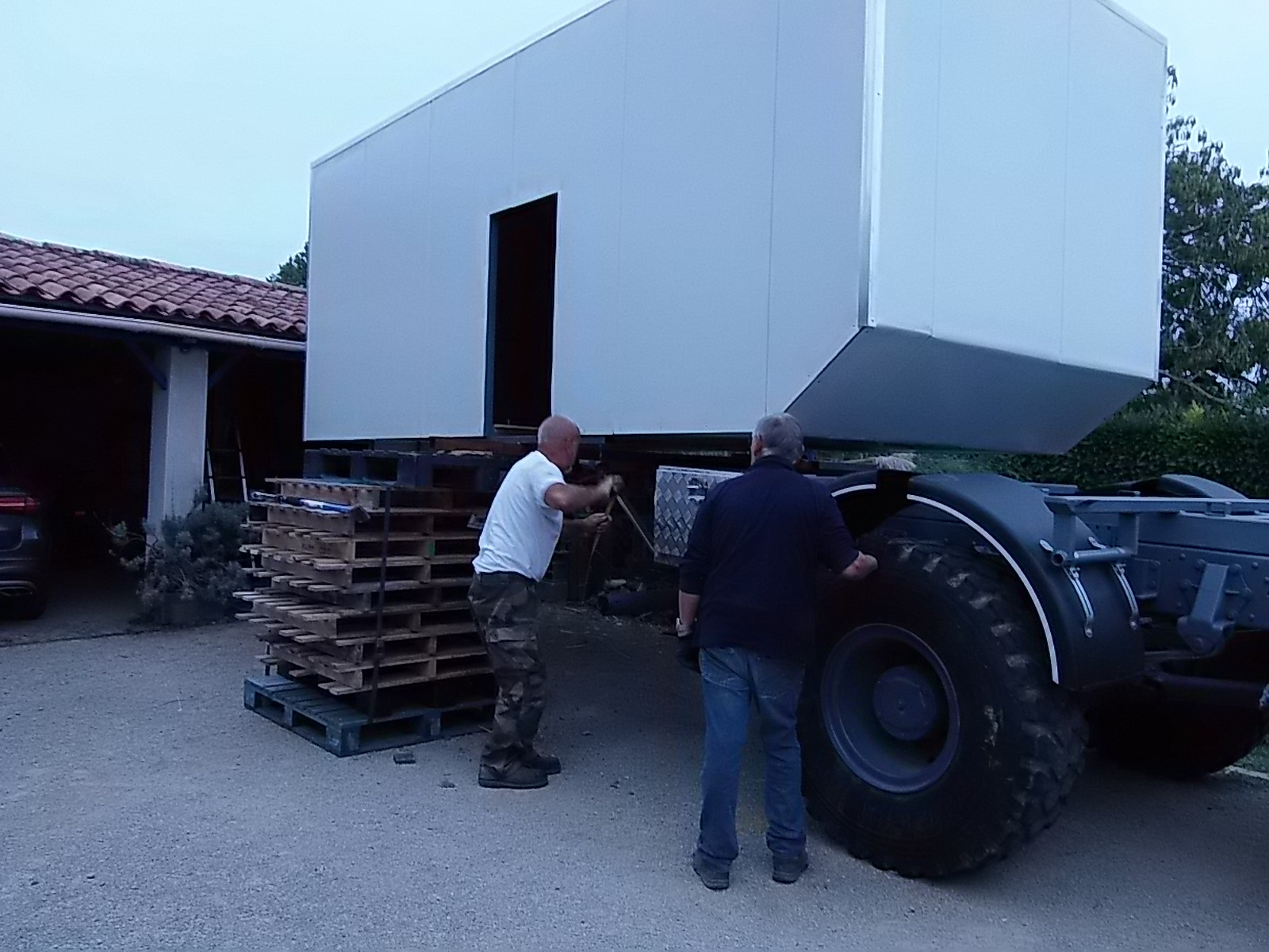

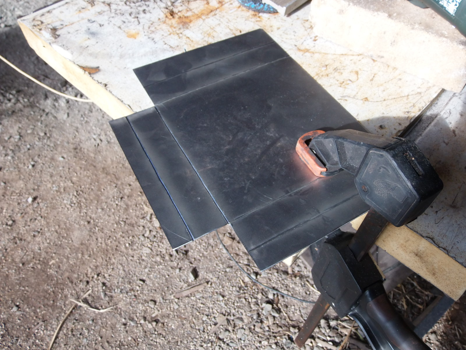

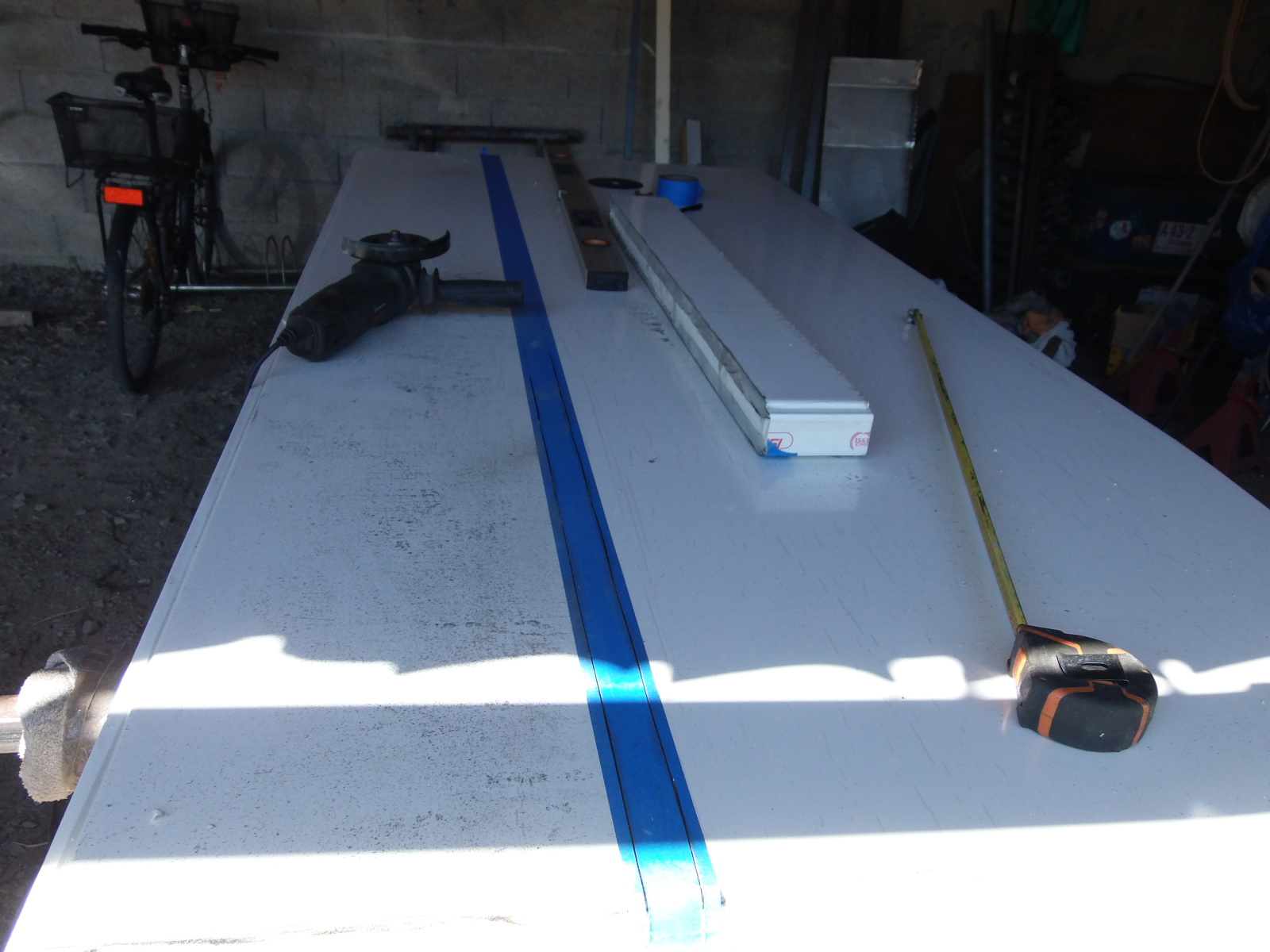

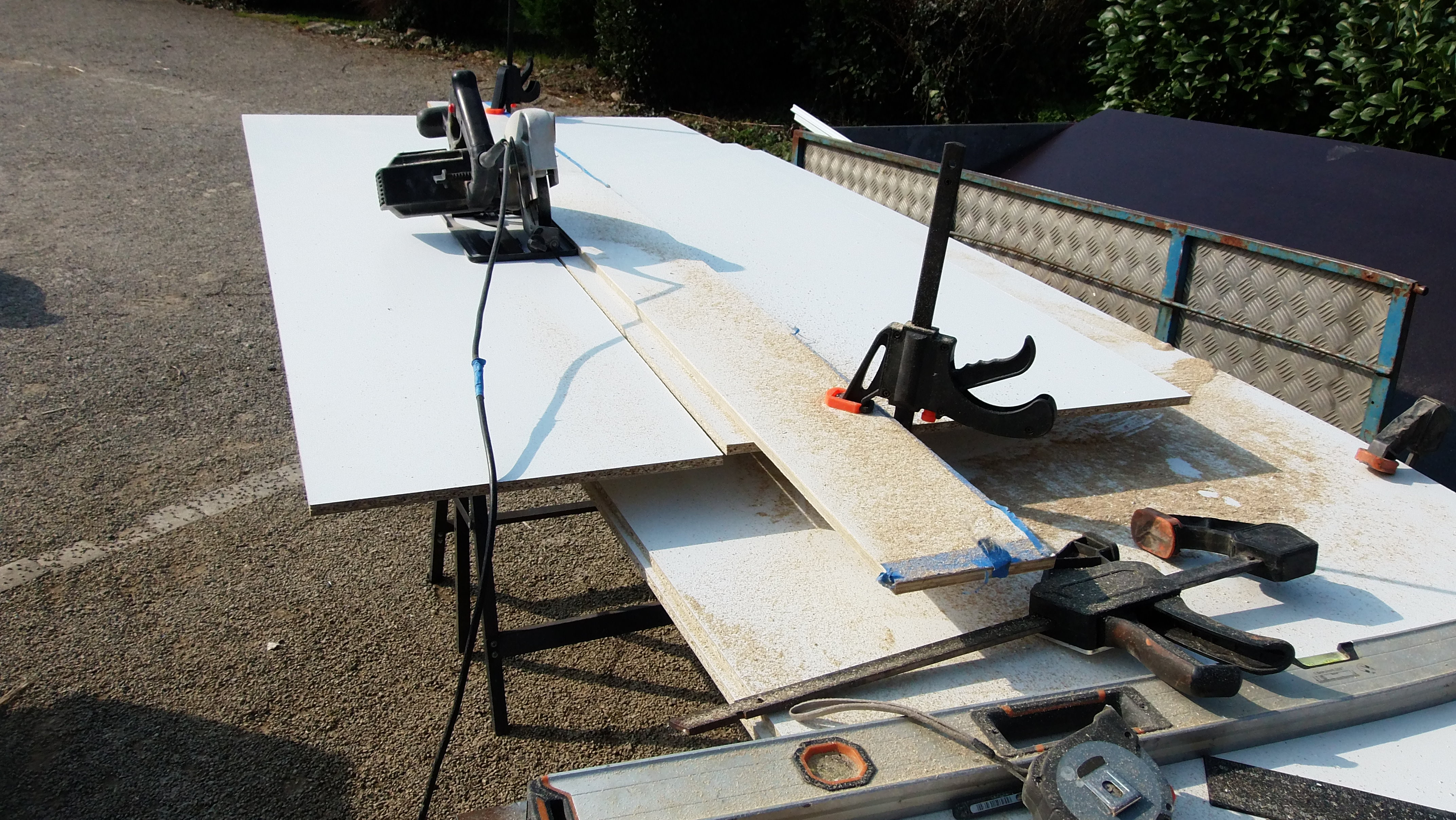

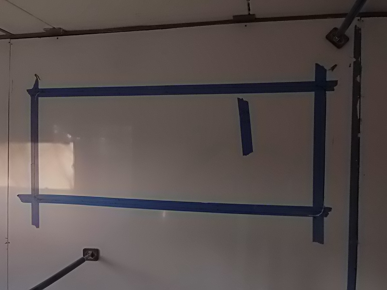

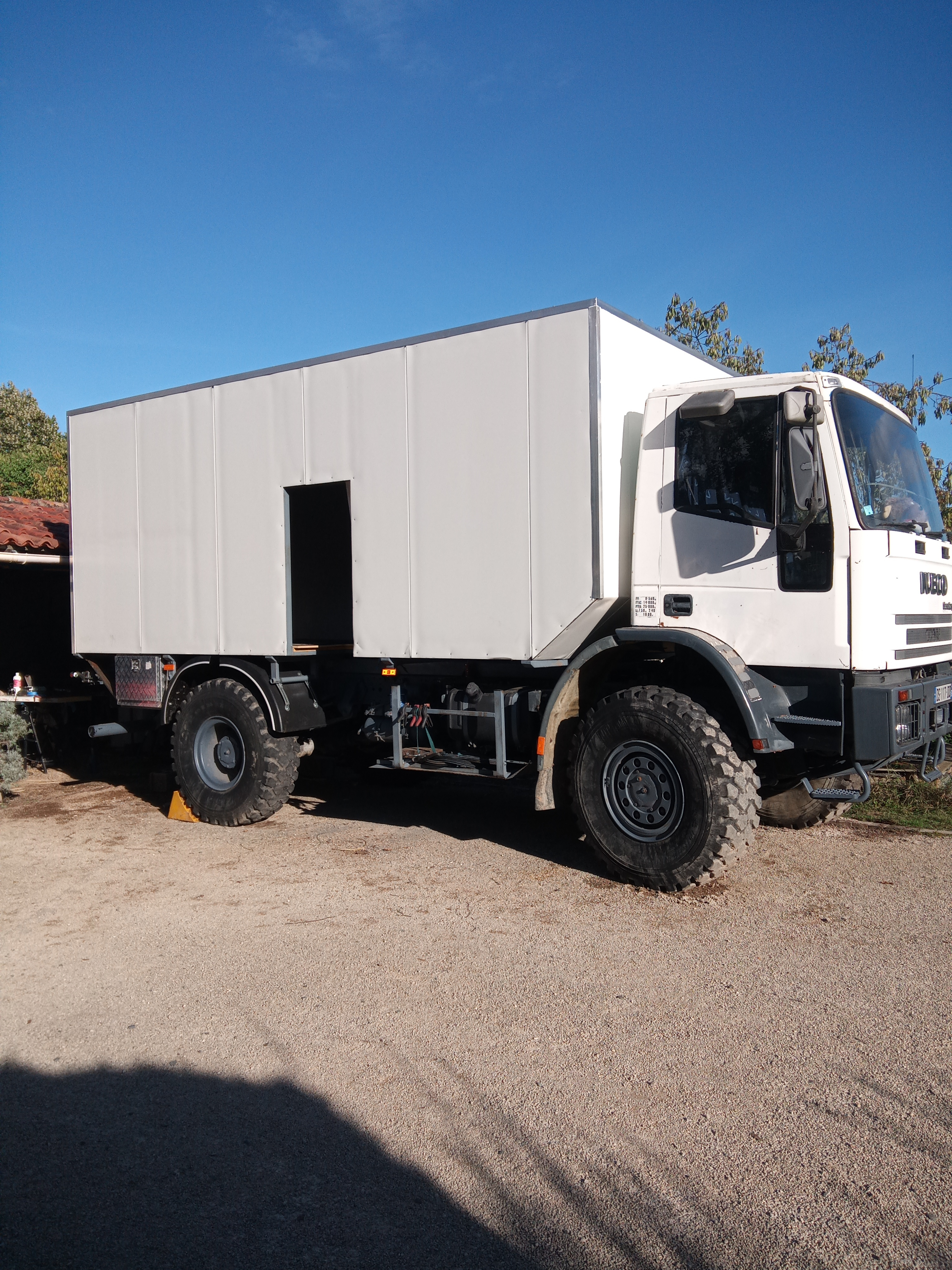

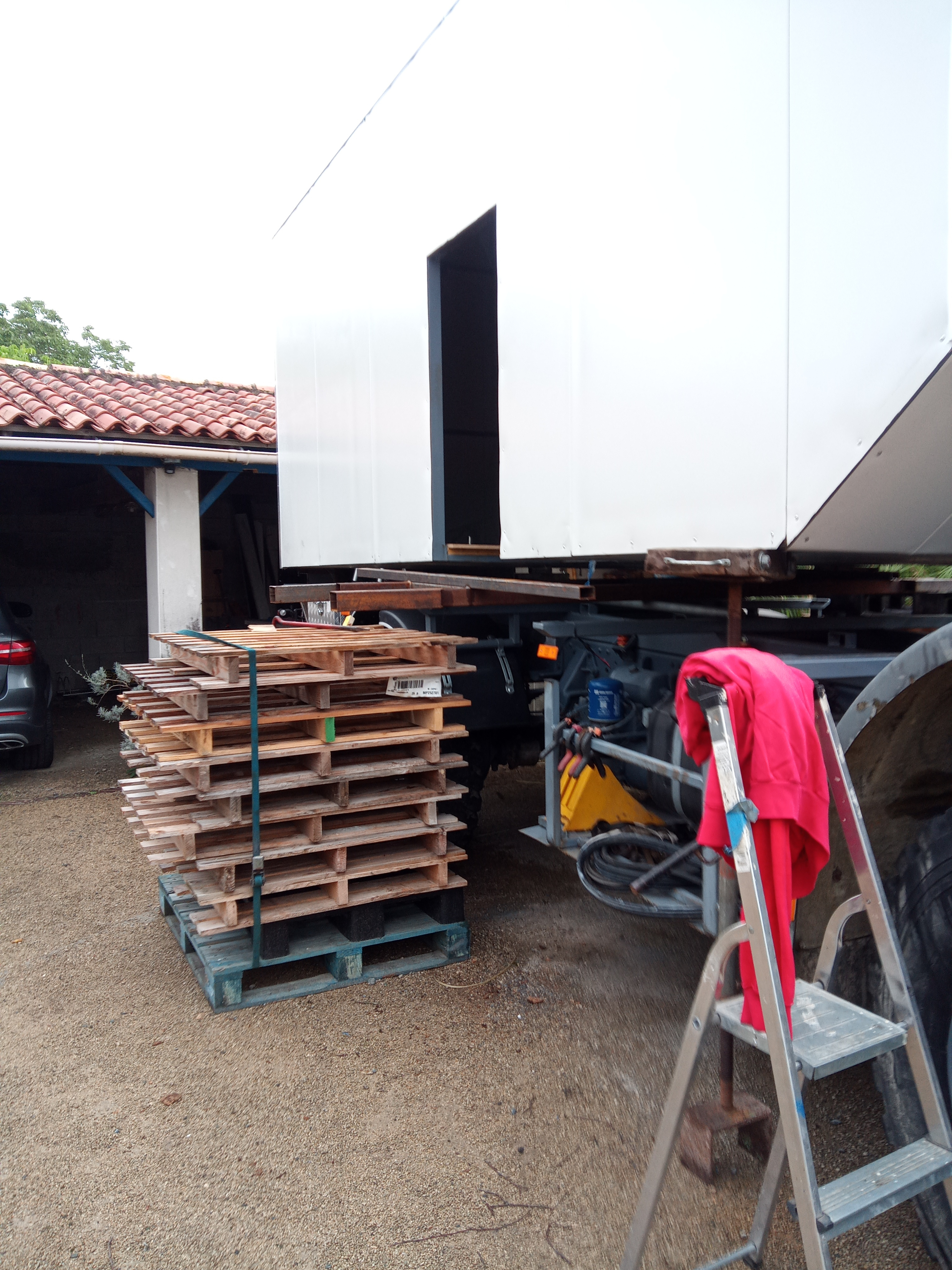

Suite du projet en photos !

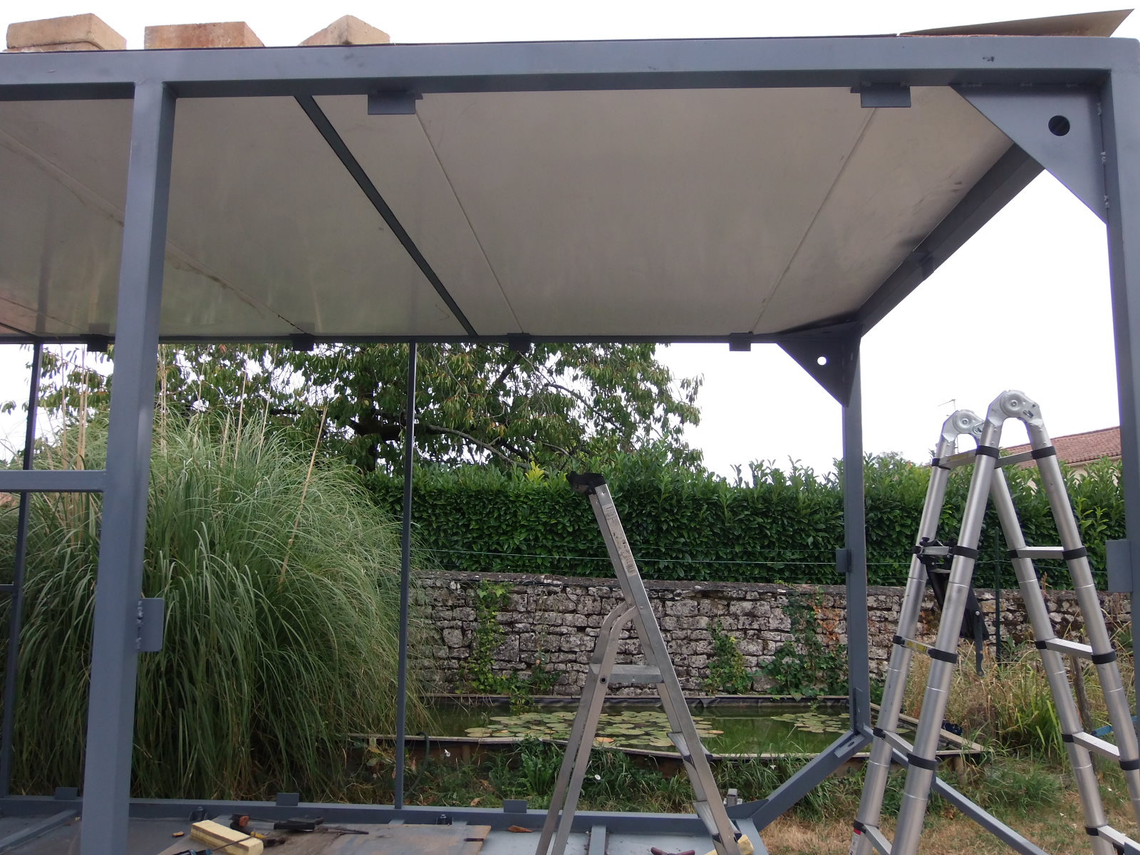

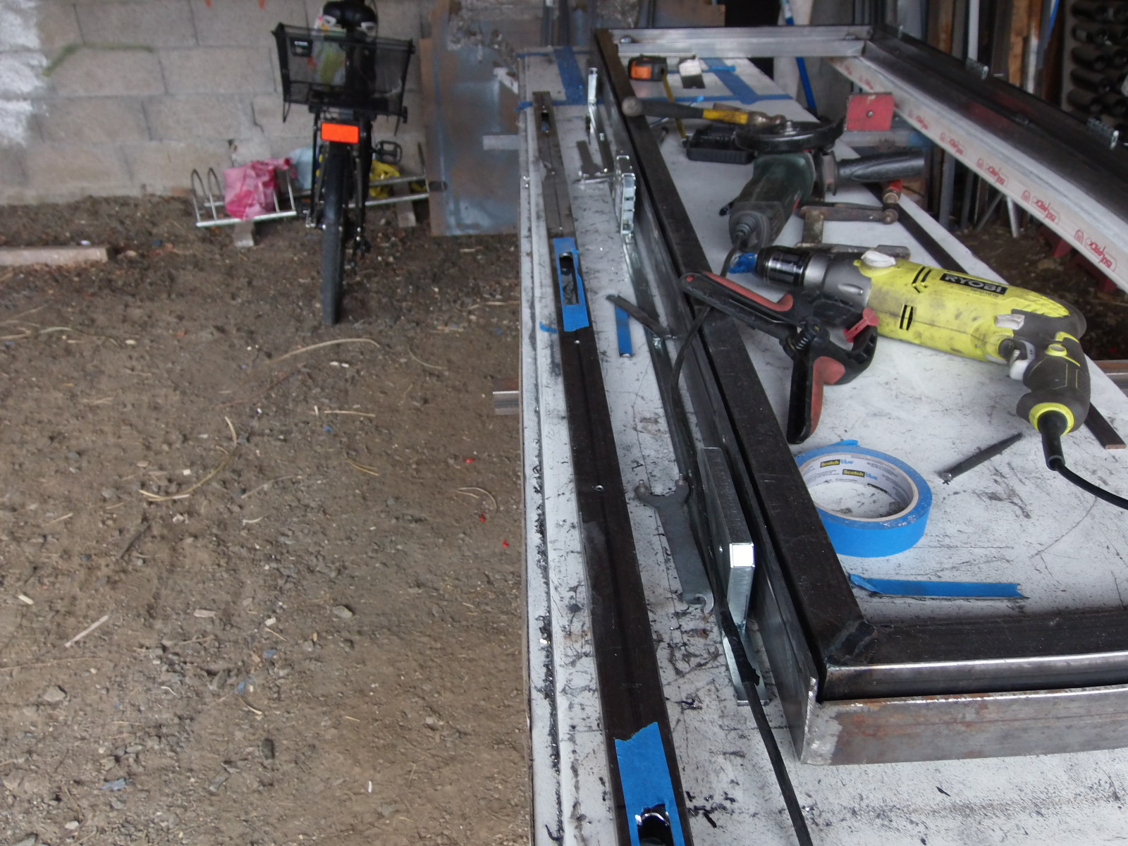

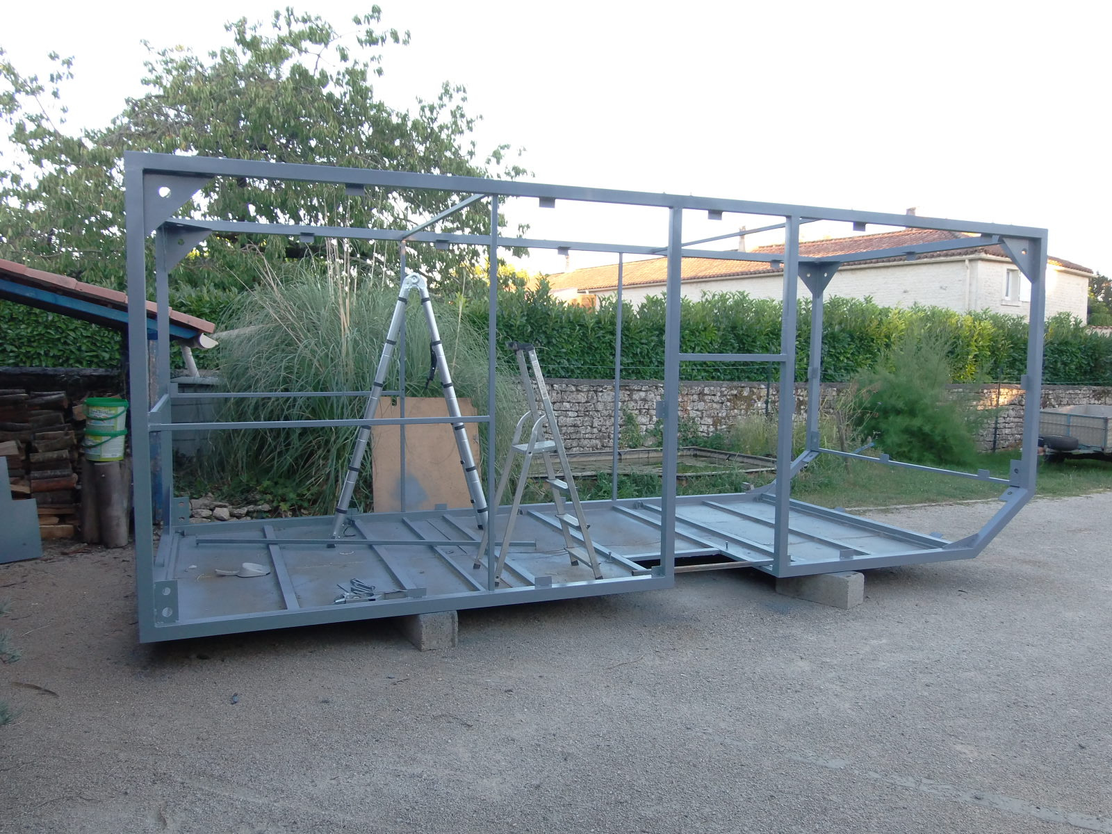

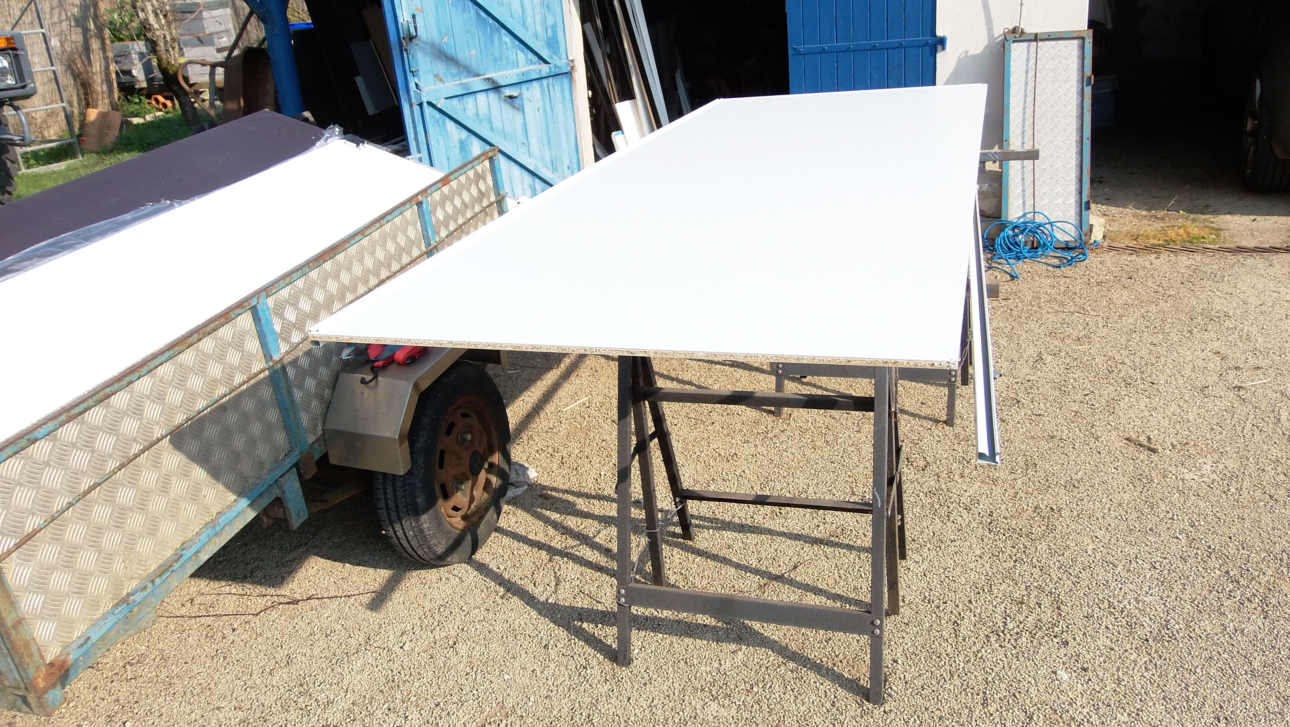

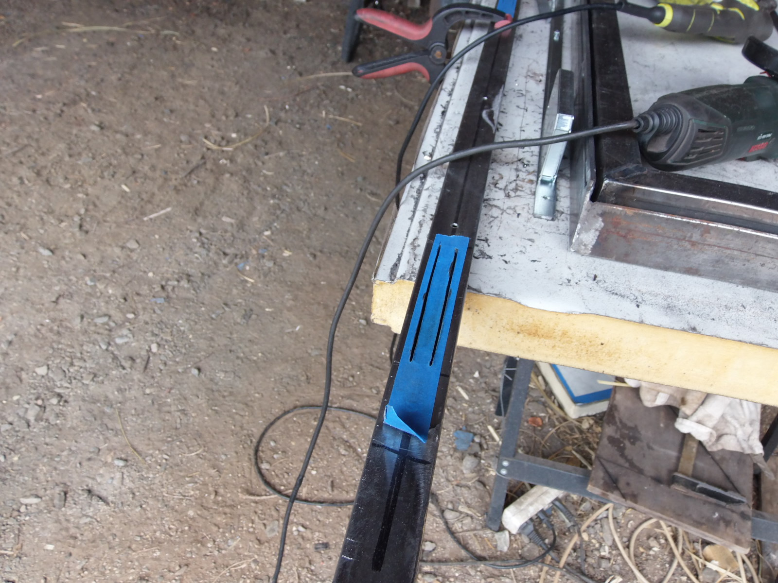

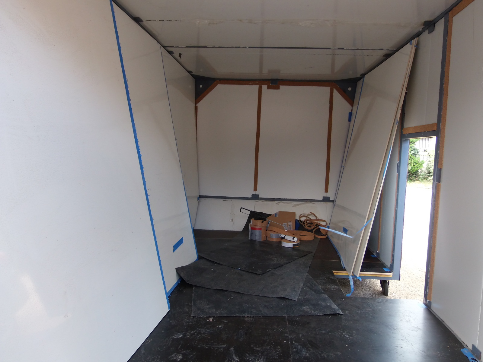

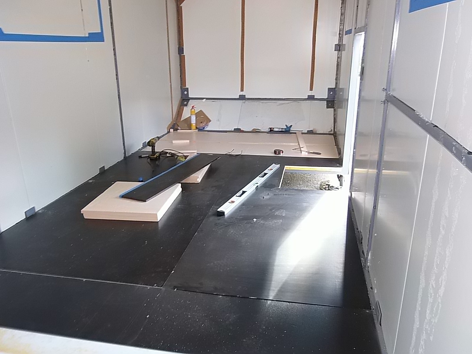

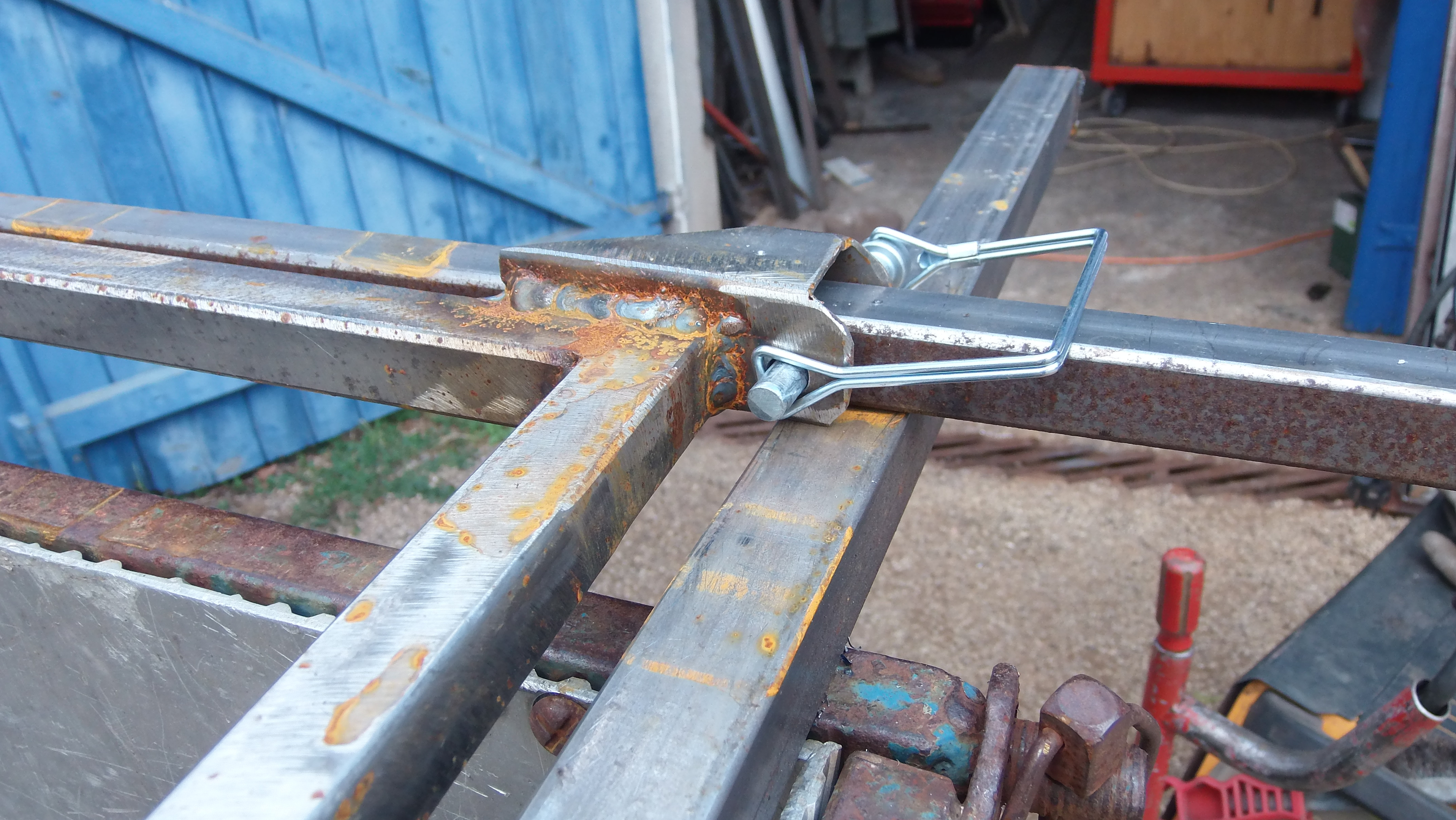

Et voilà la suite !

Belle allure cet Iveco :thumbup: :thumbup:

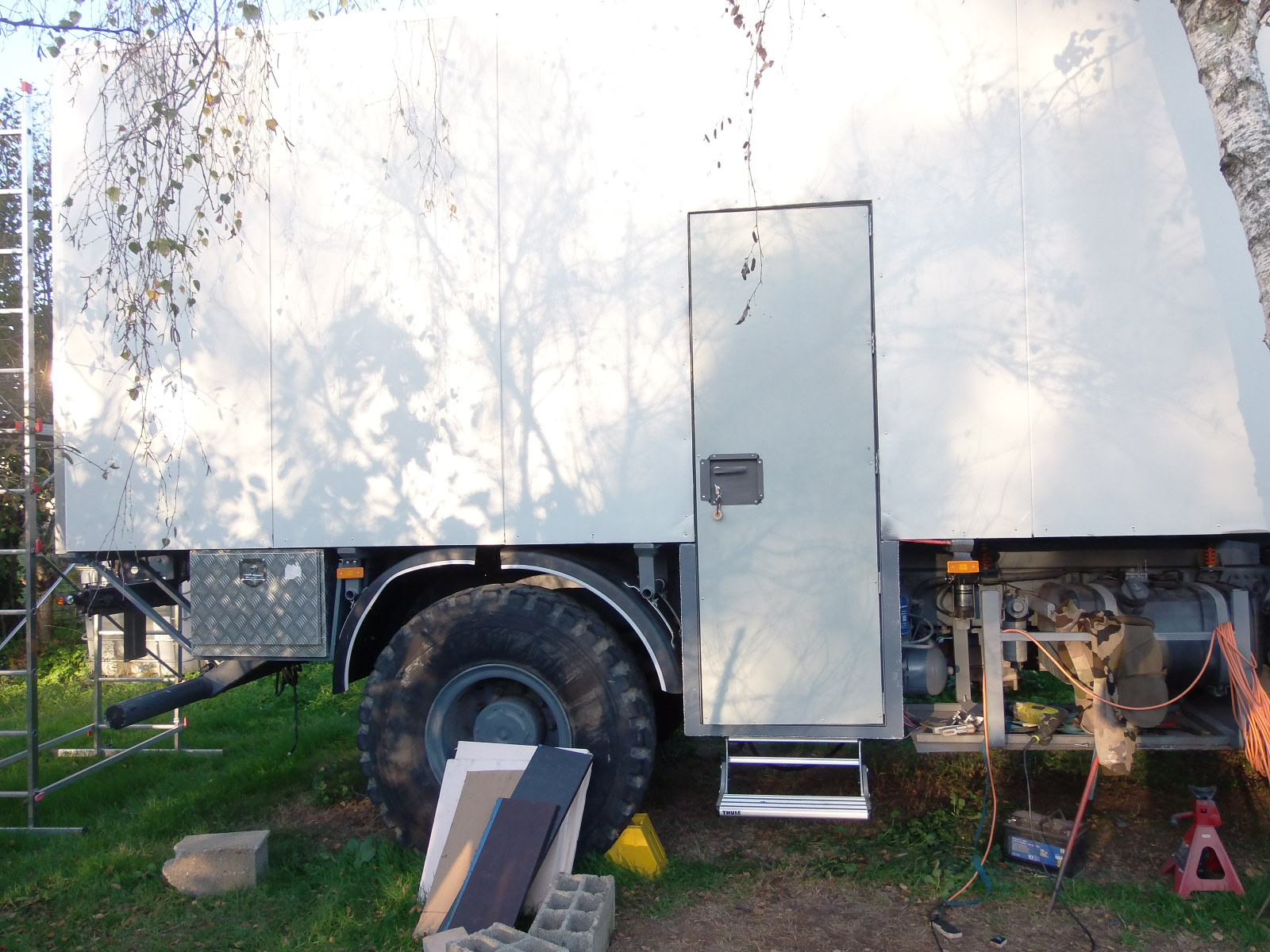

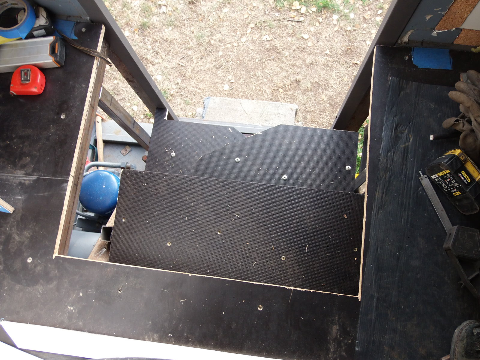

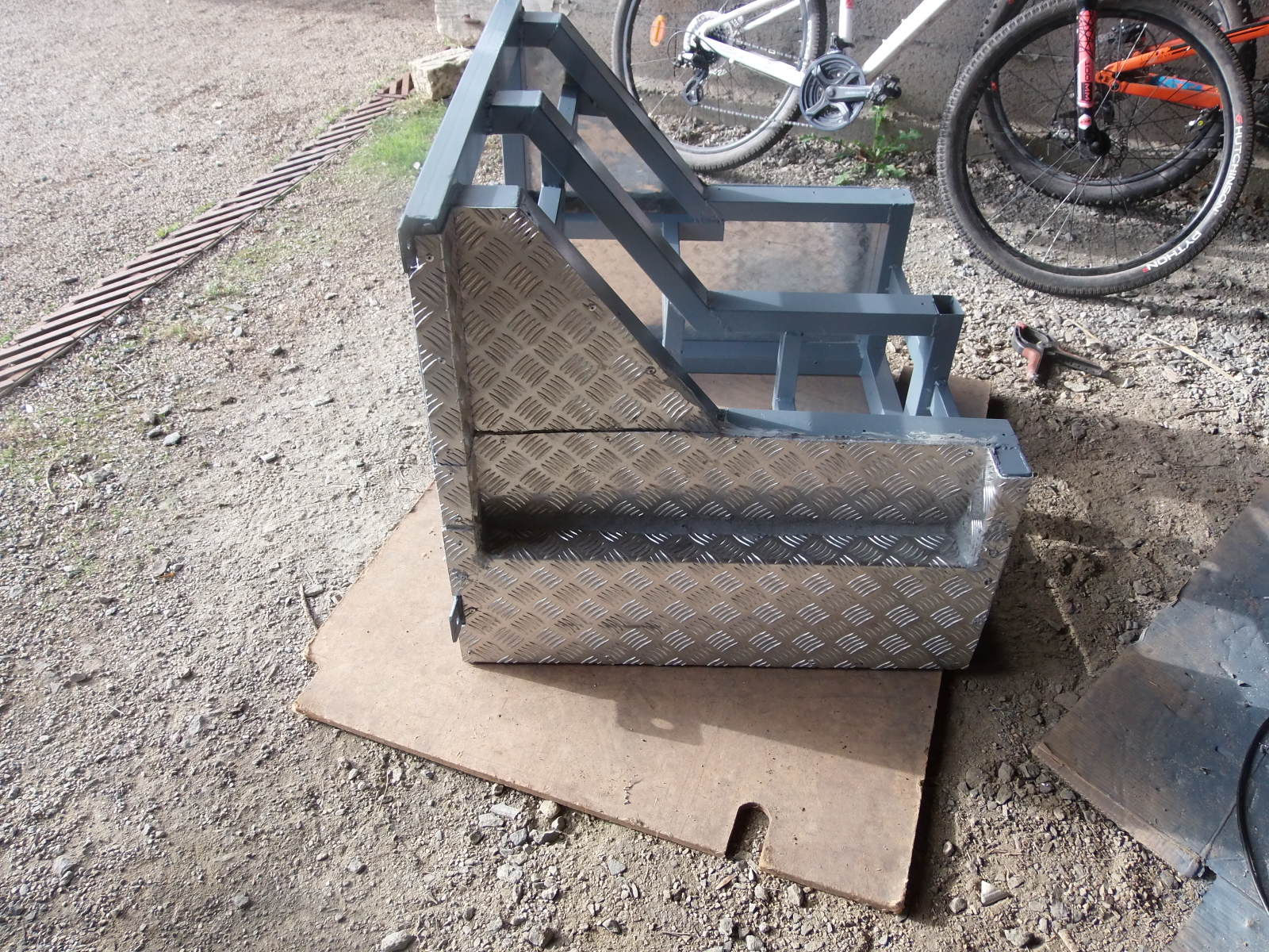

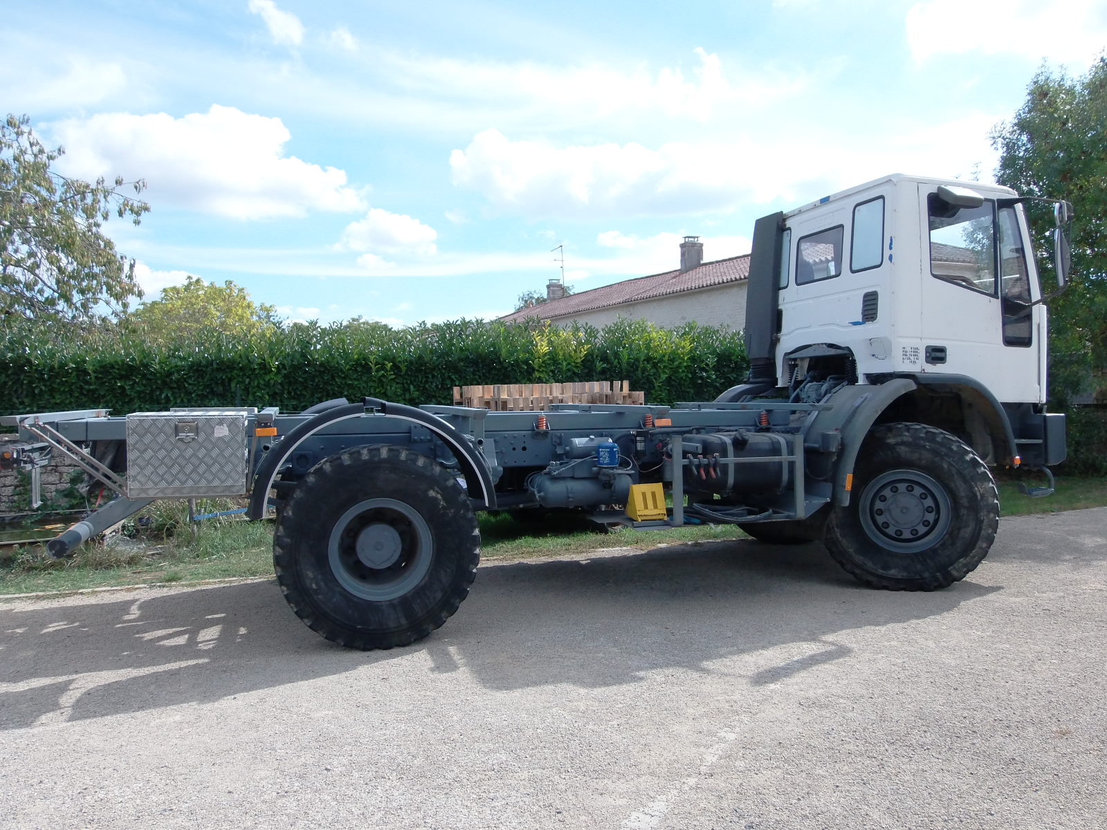

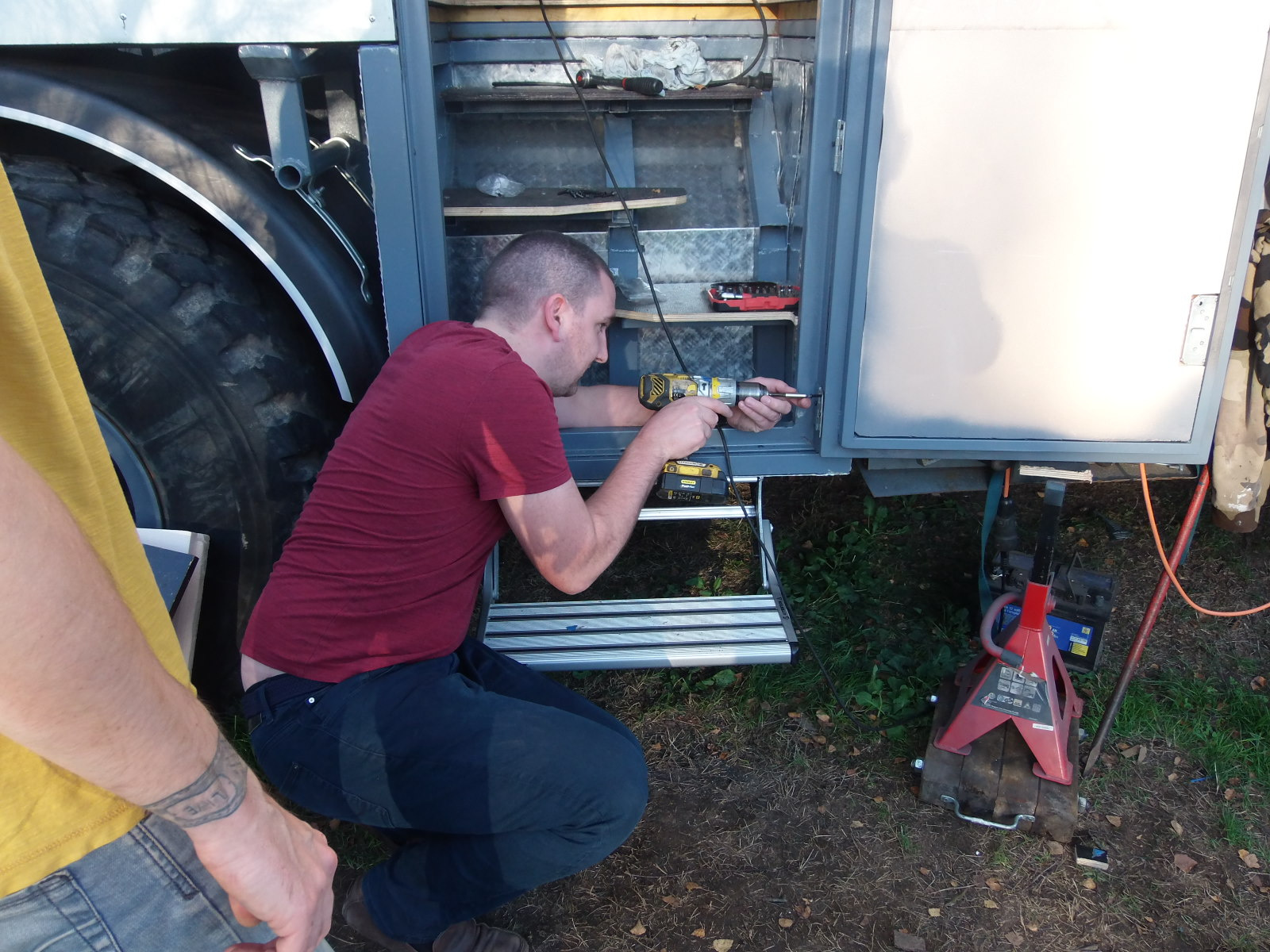

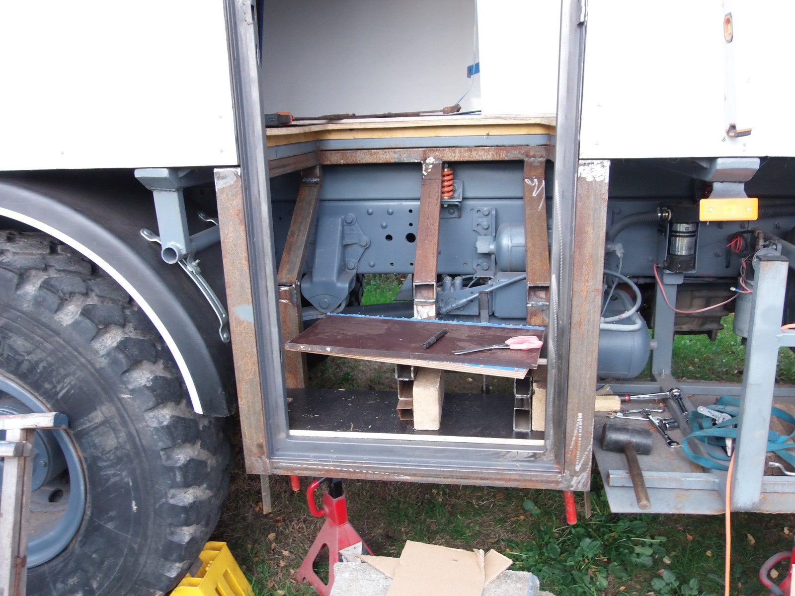

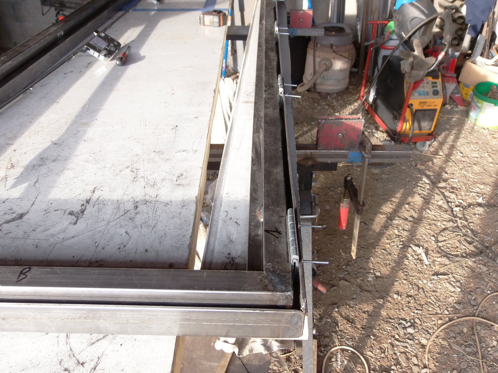

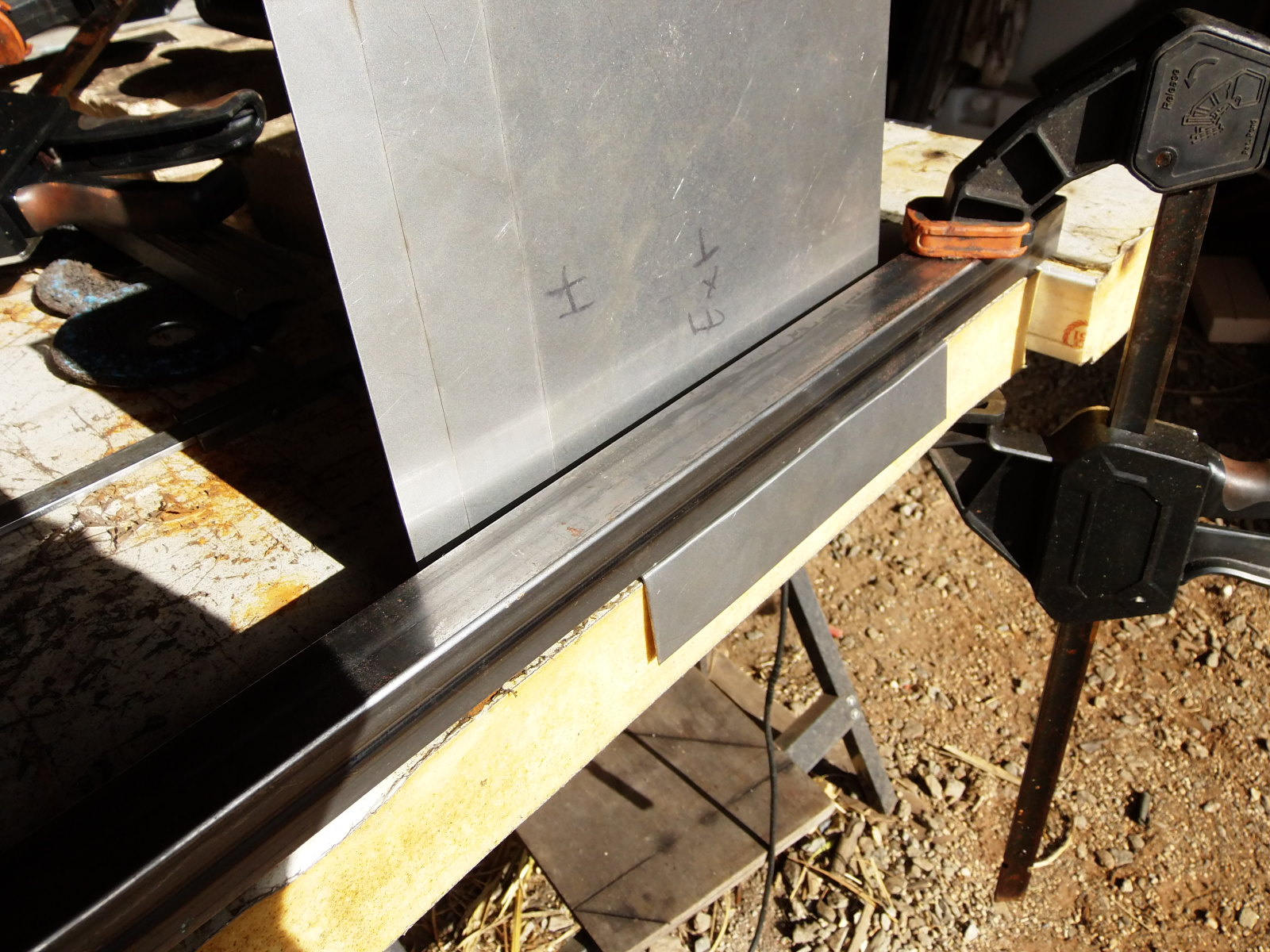

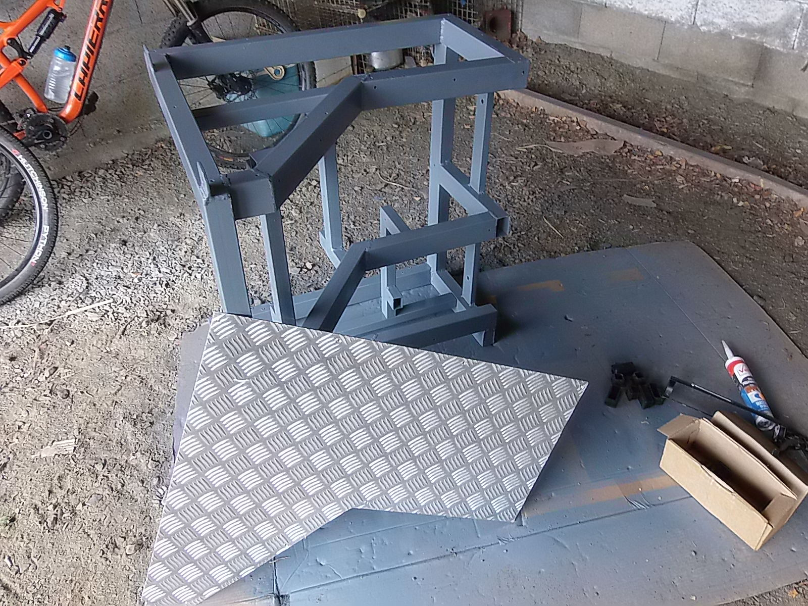

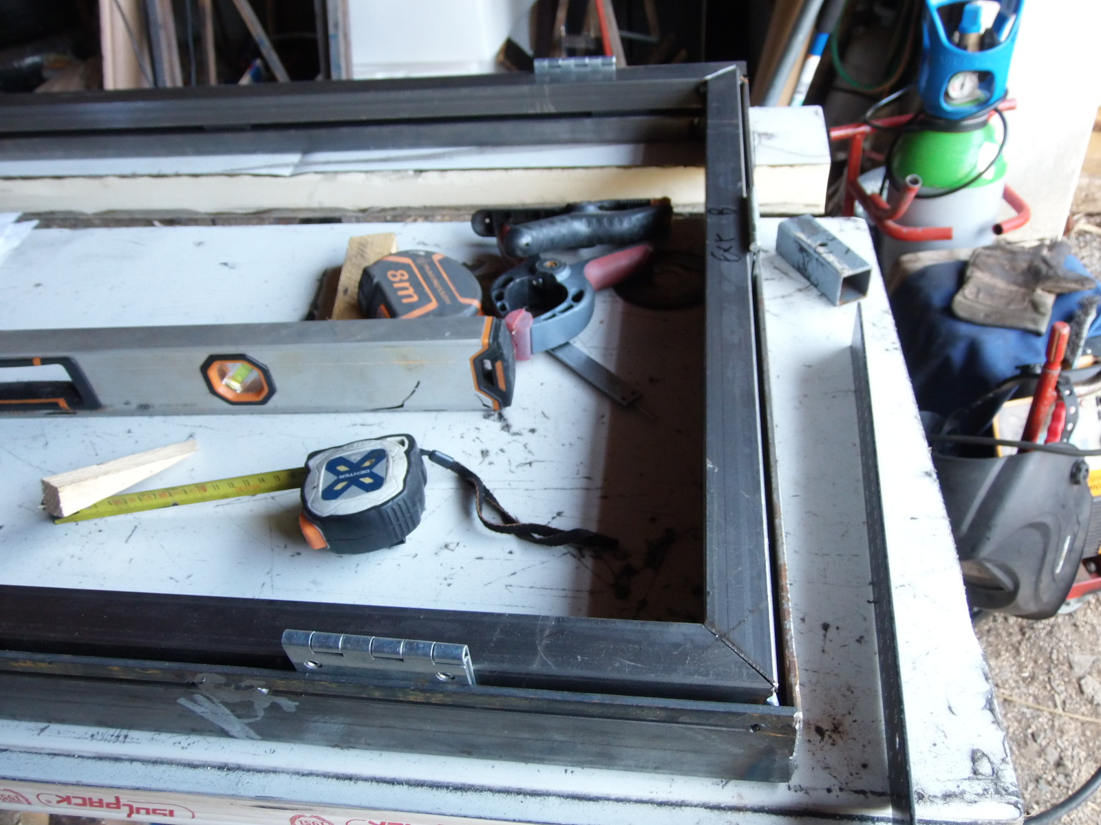

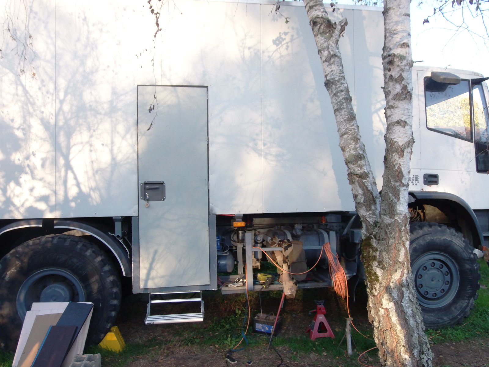

Suivi des travaux !

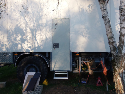

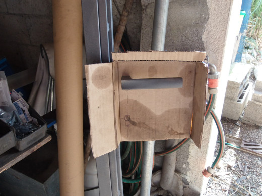

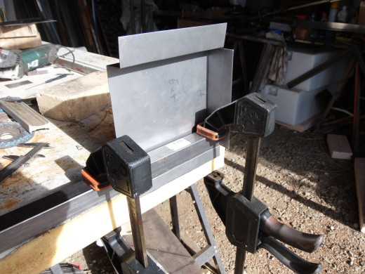

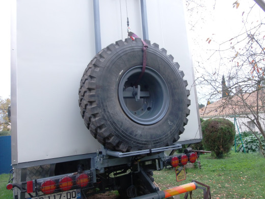

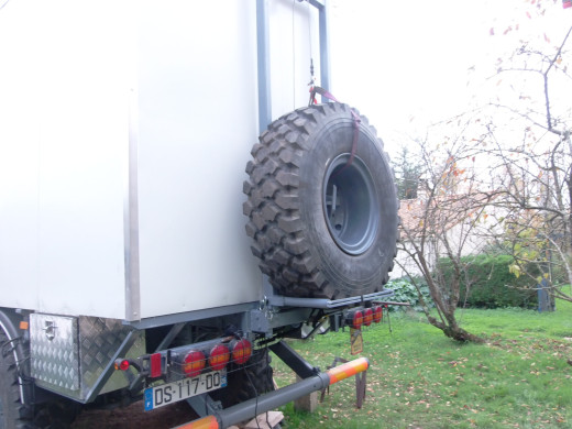

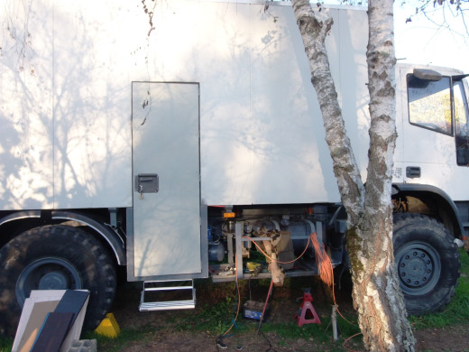

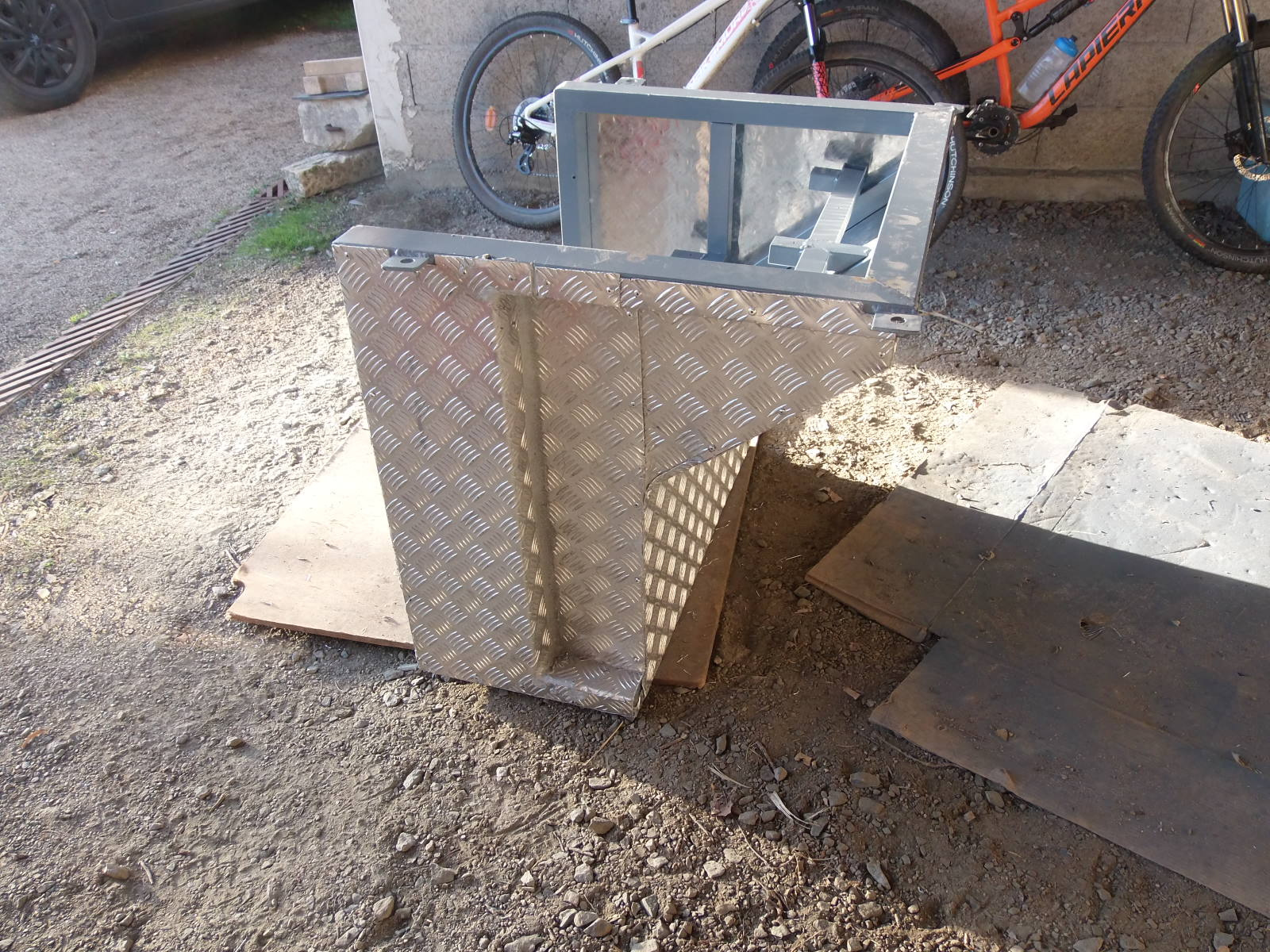

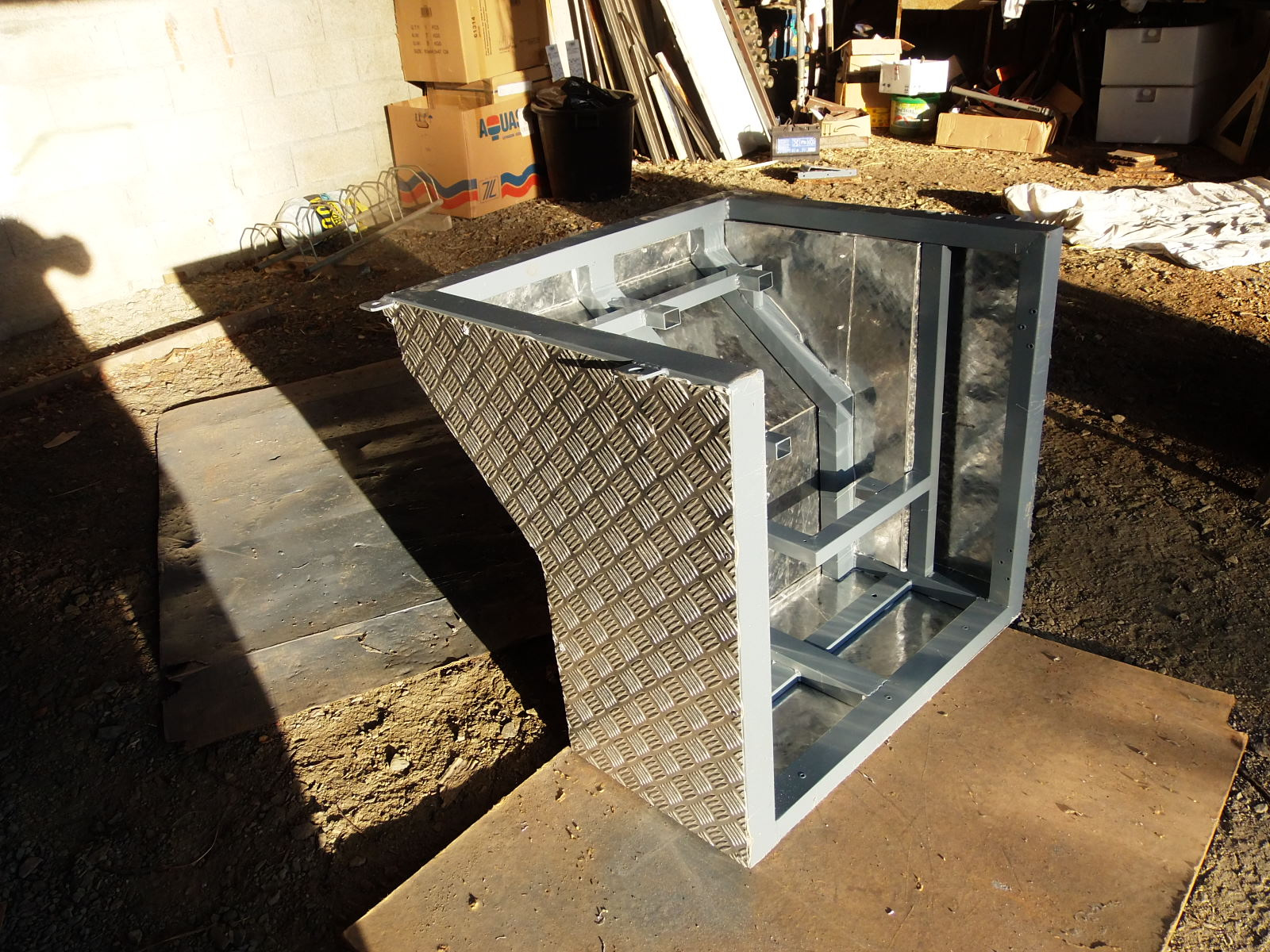

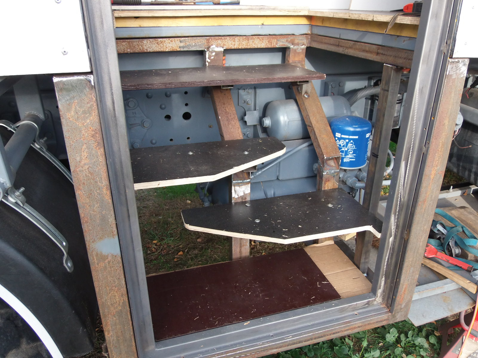

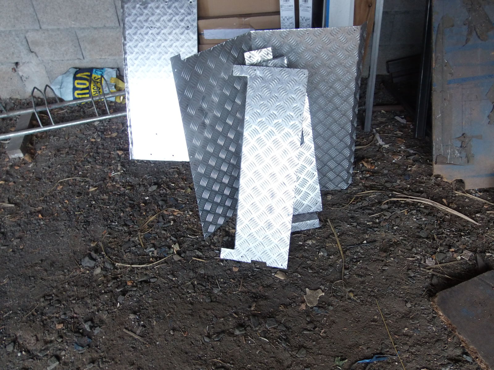

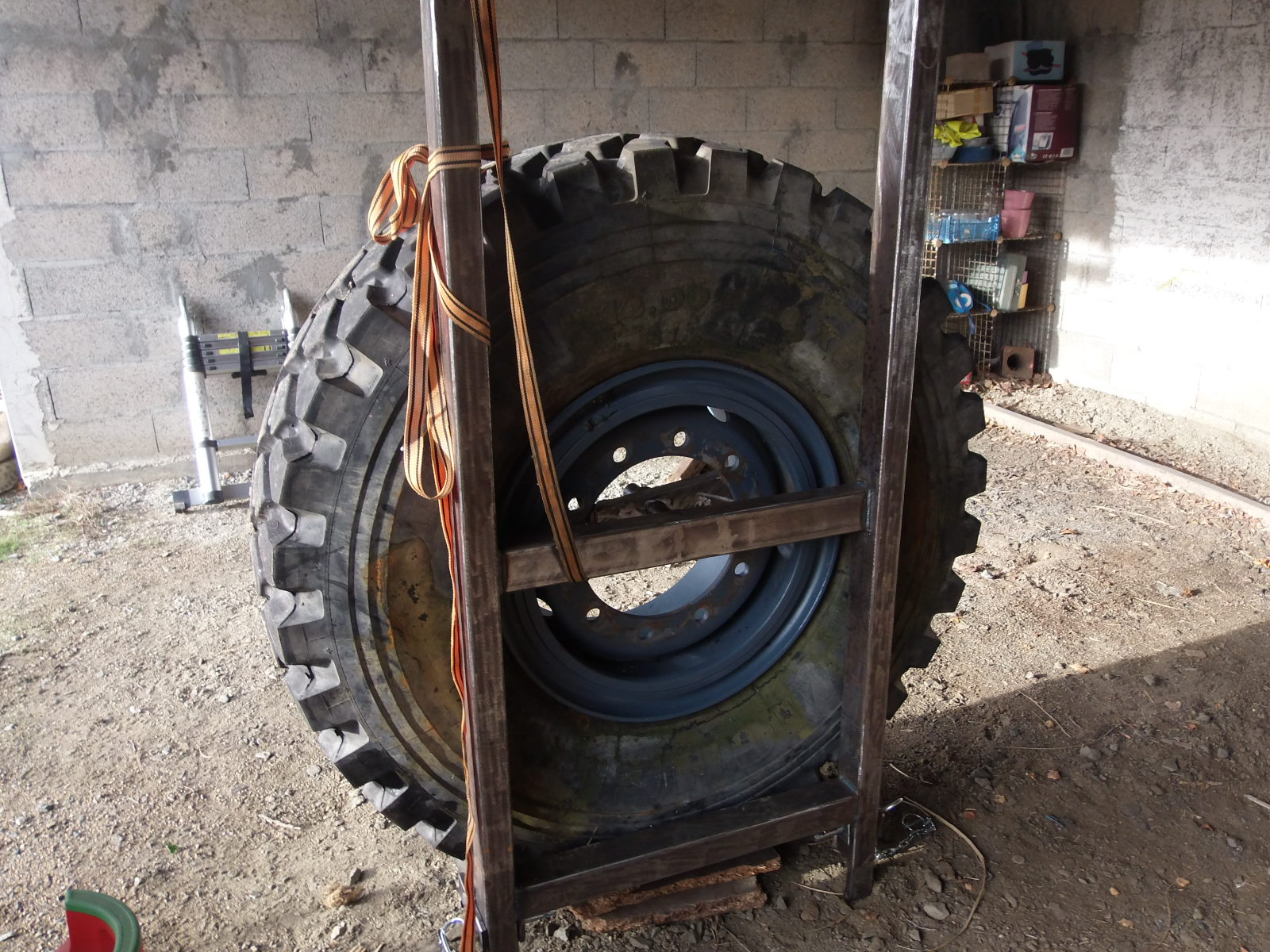

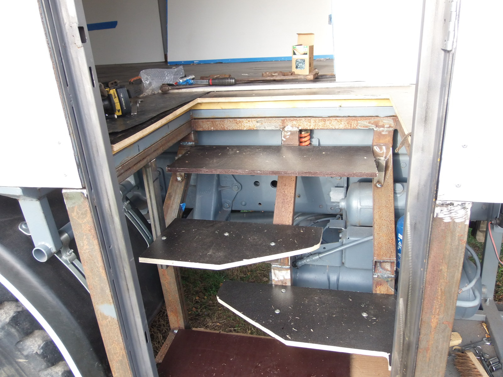

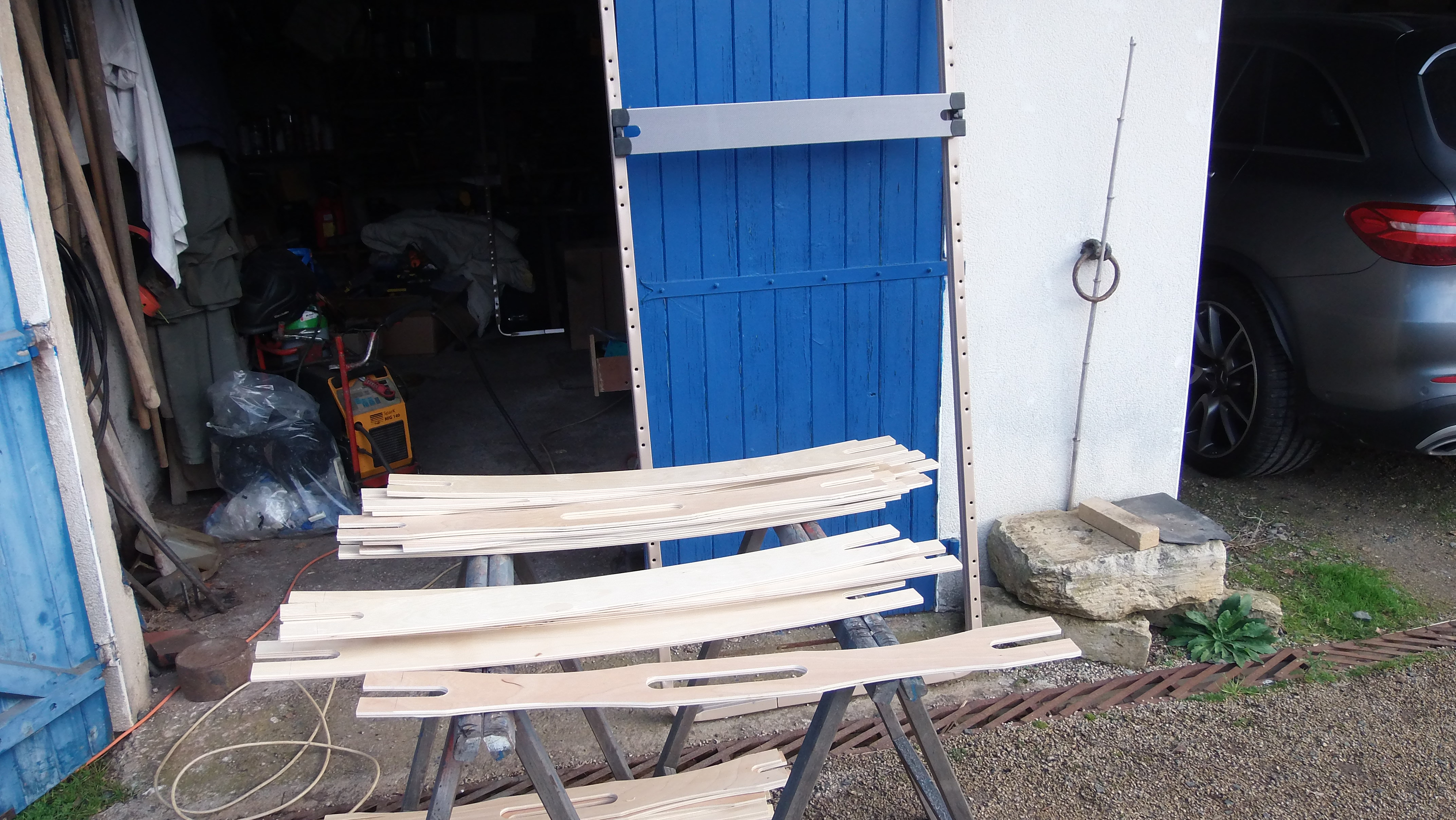

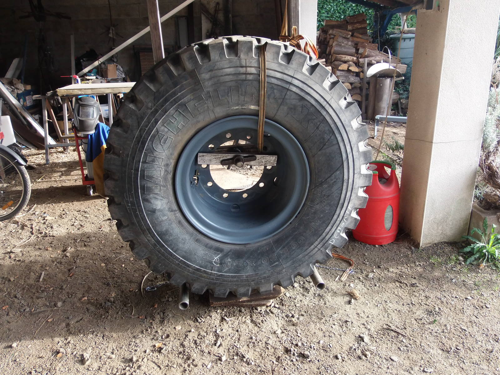

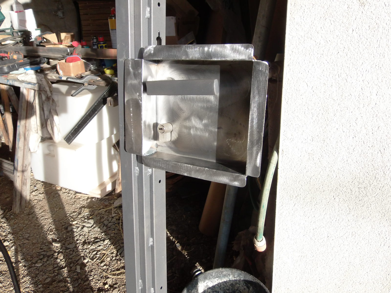

Porte et escalier
et porte roue de secours !
Toff
Pompier de niveau 3
Pompier de niveau 3
Messages : 75

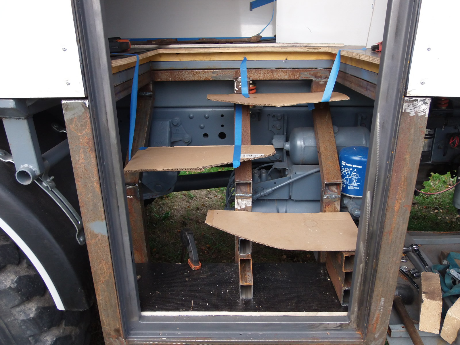

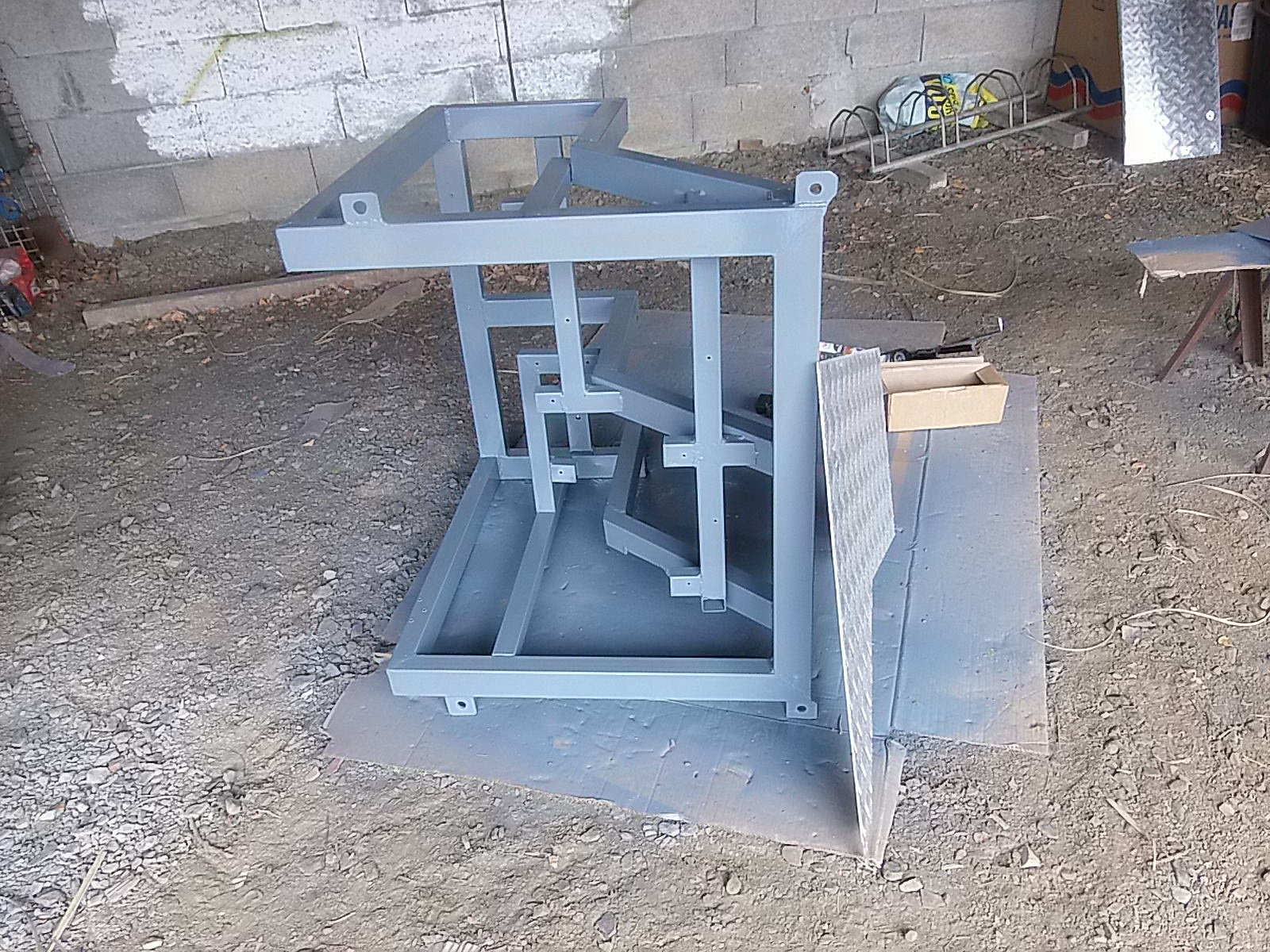

Message par Toff »

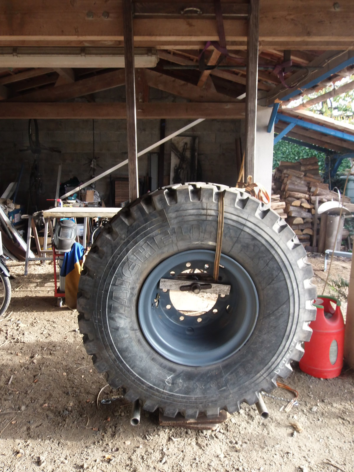

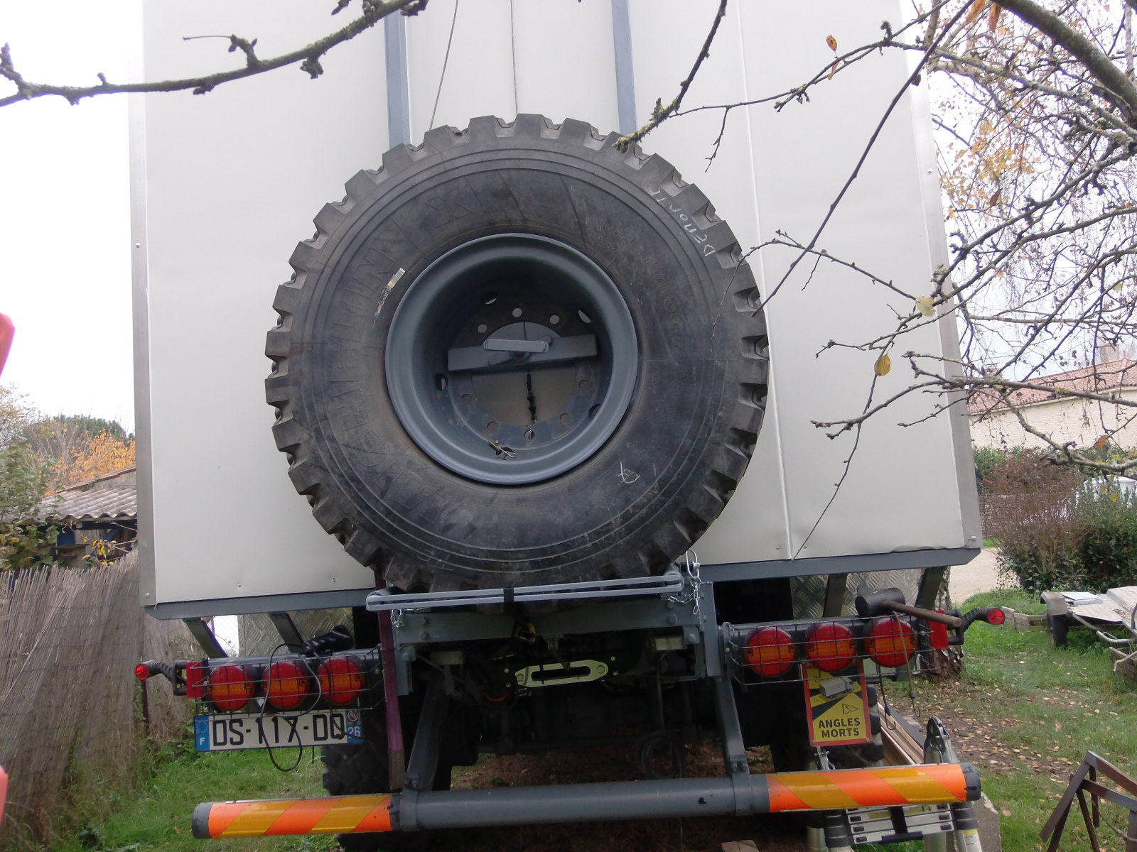

Et le porte roue de secours !

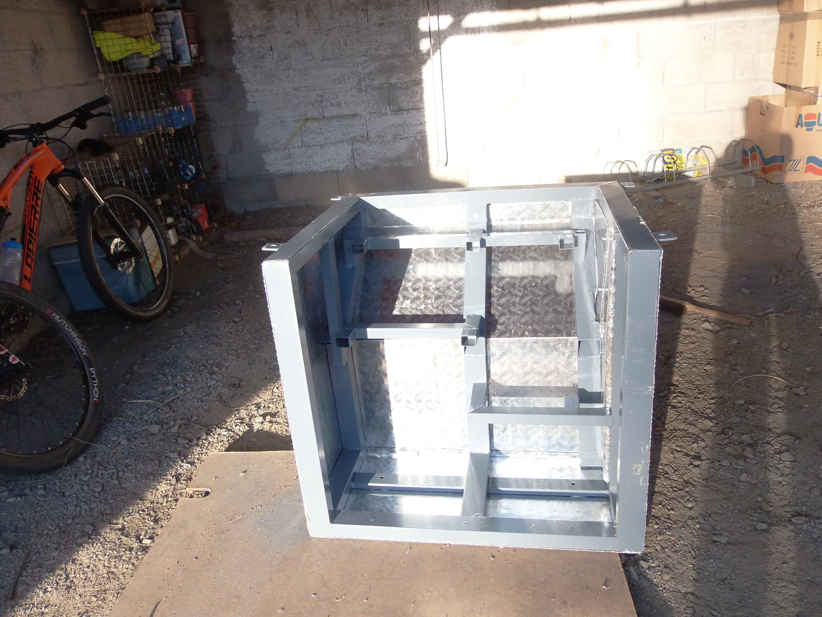

Message par Toff »

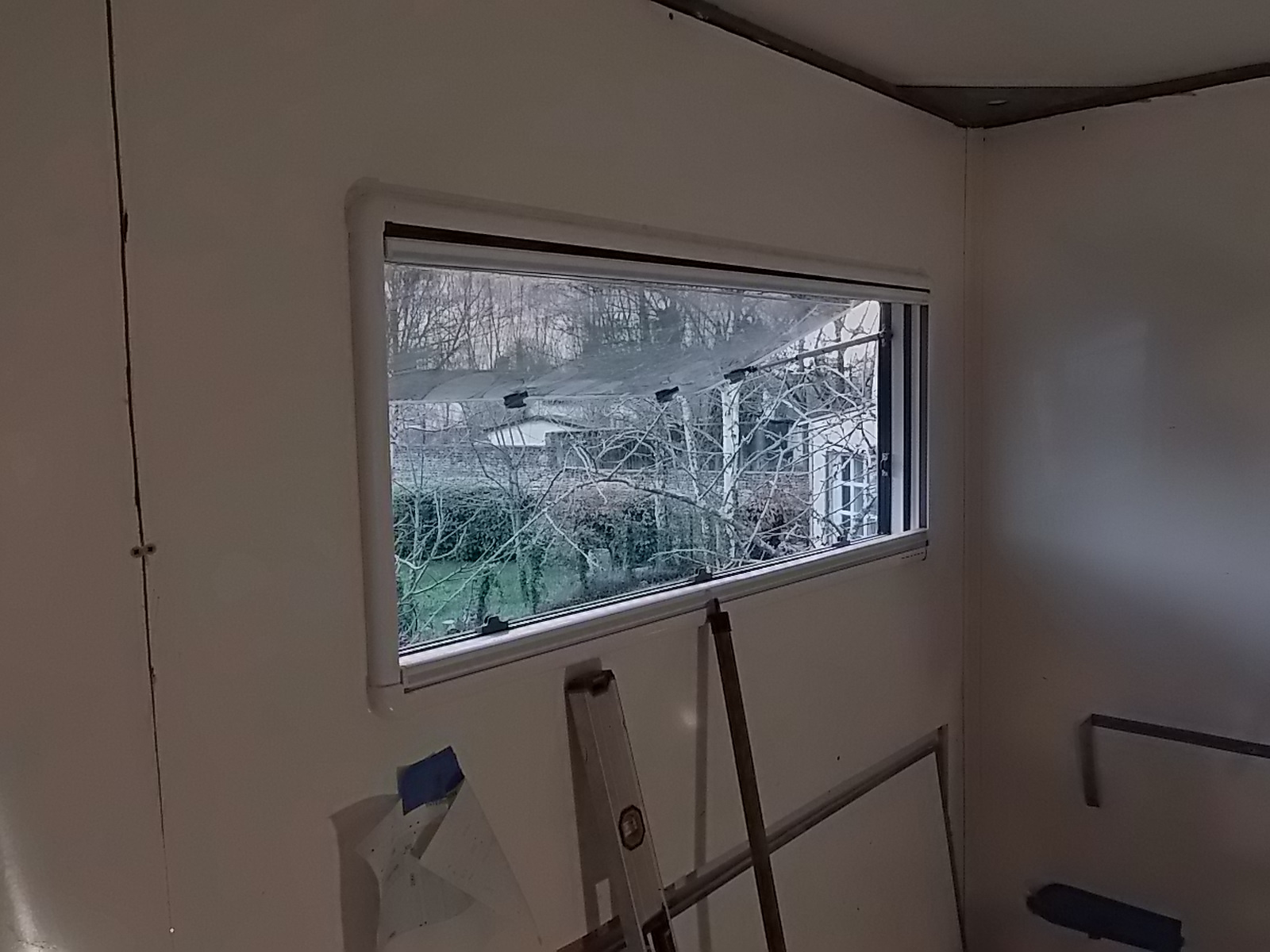

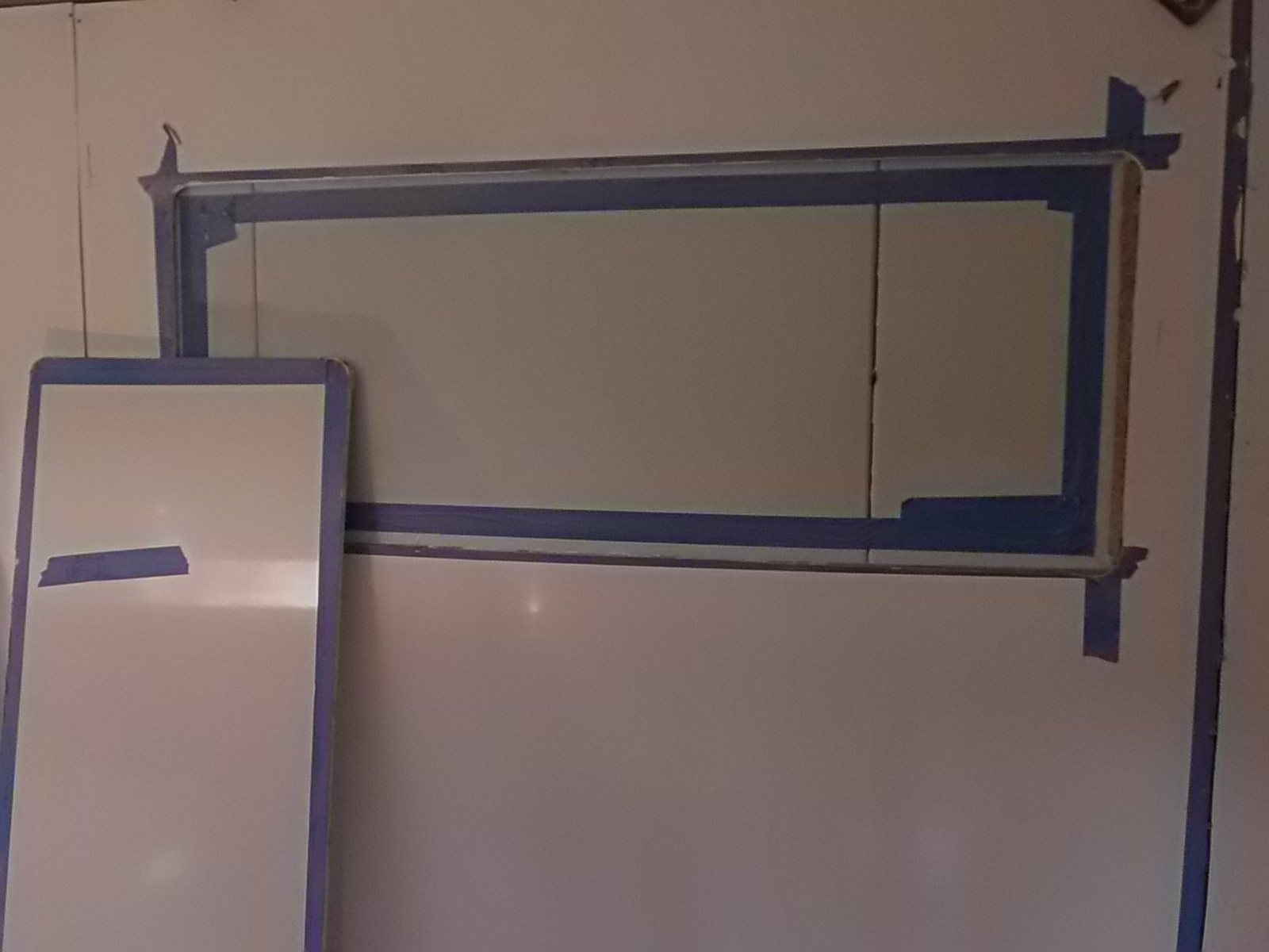

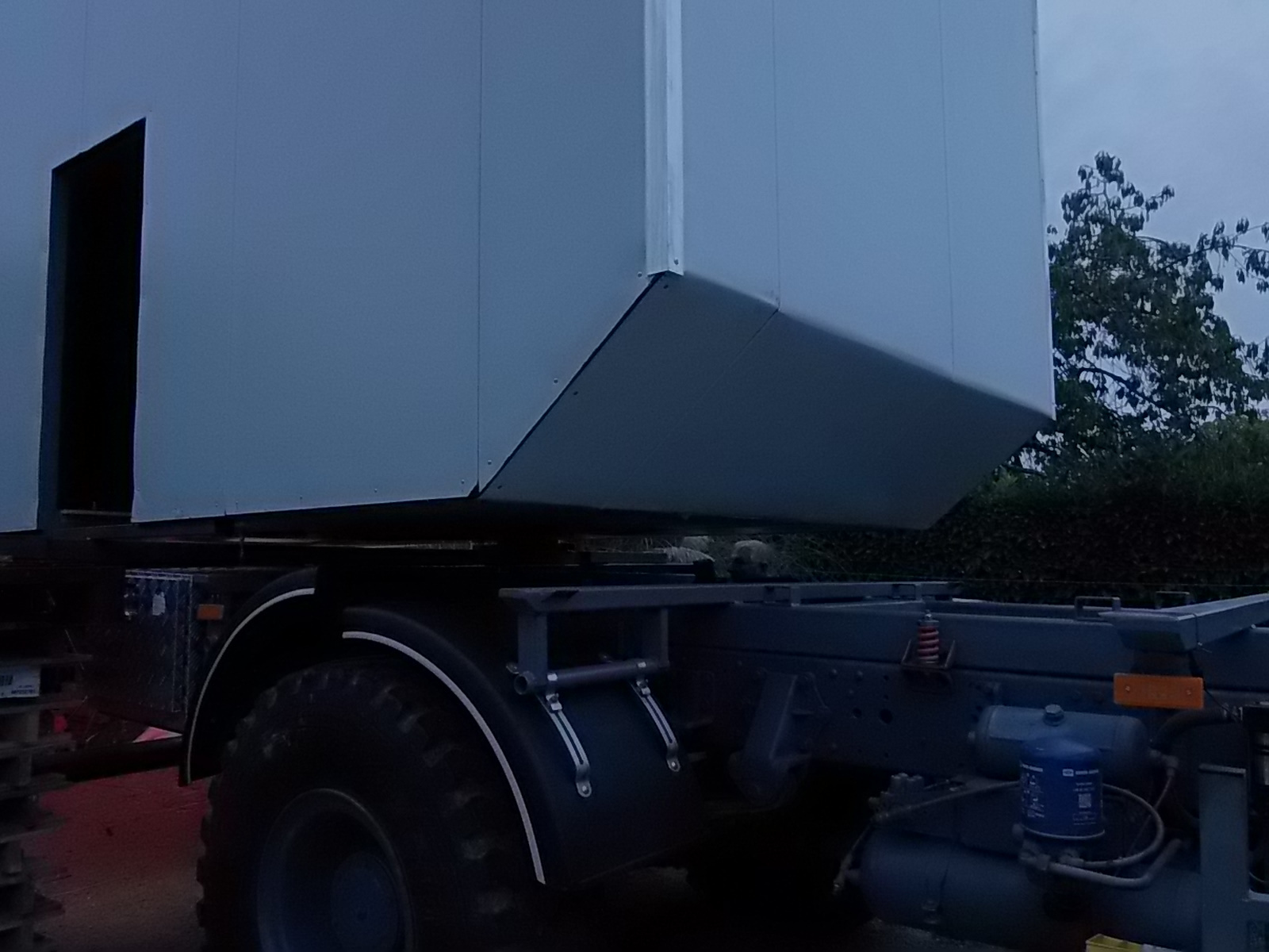

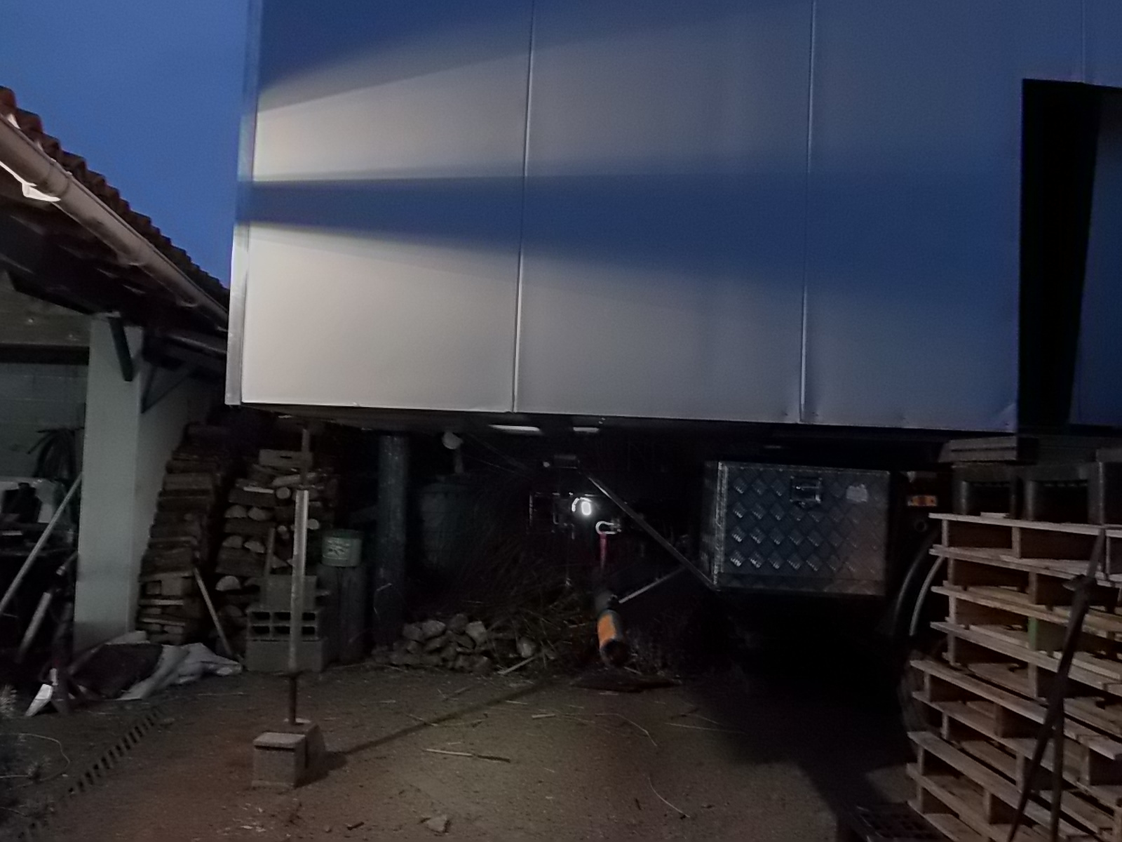

Des " news" pour mettre un peu d'ambiance dans la rubrique IVECO ... 🤣

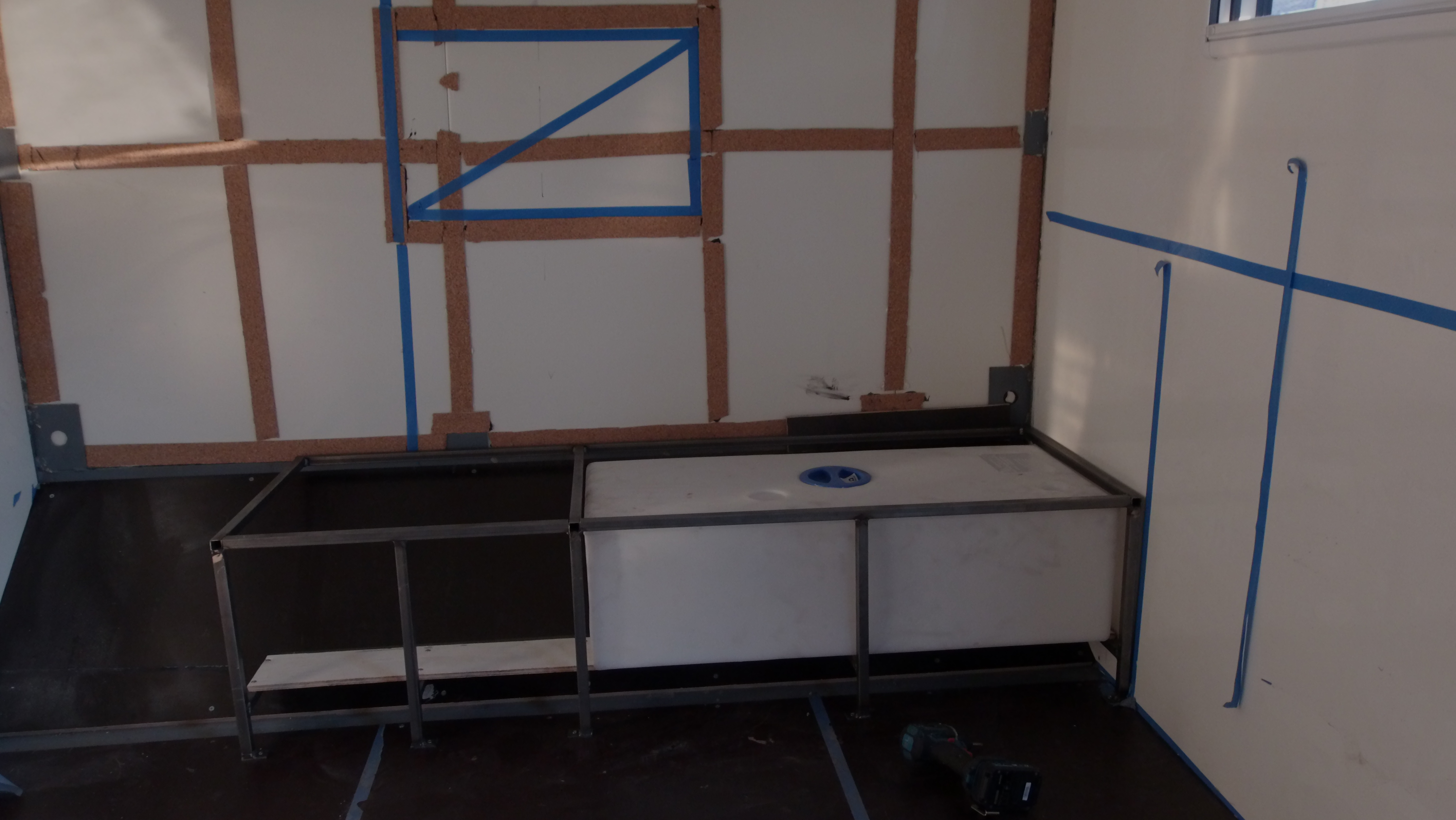

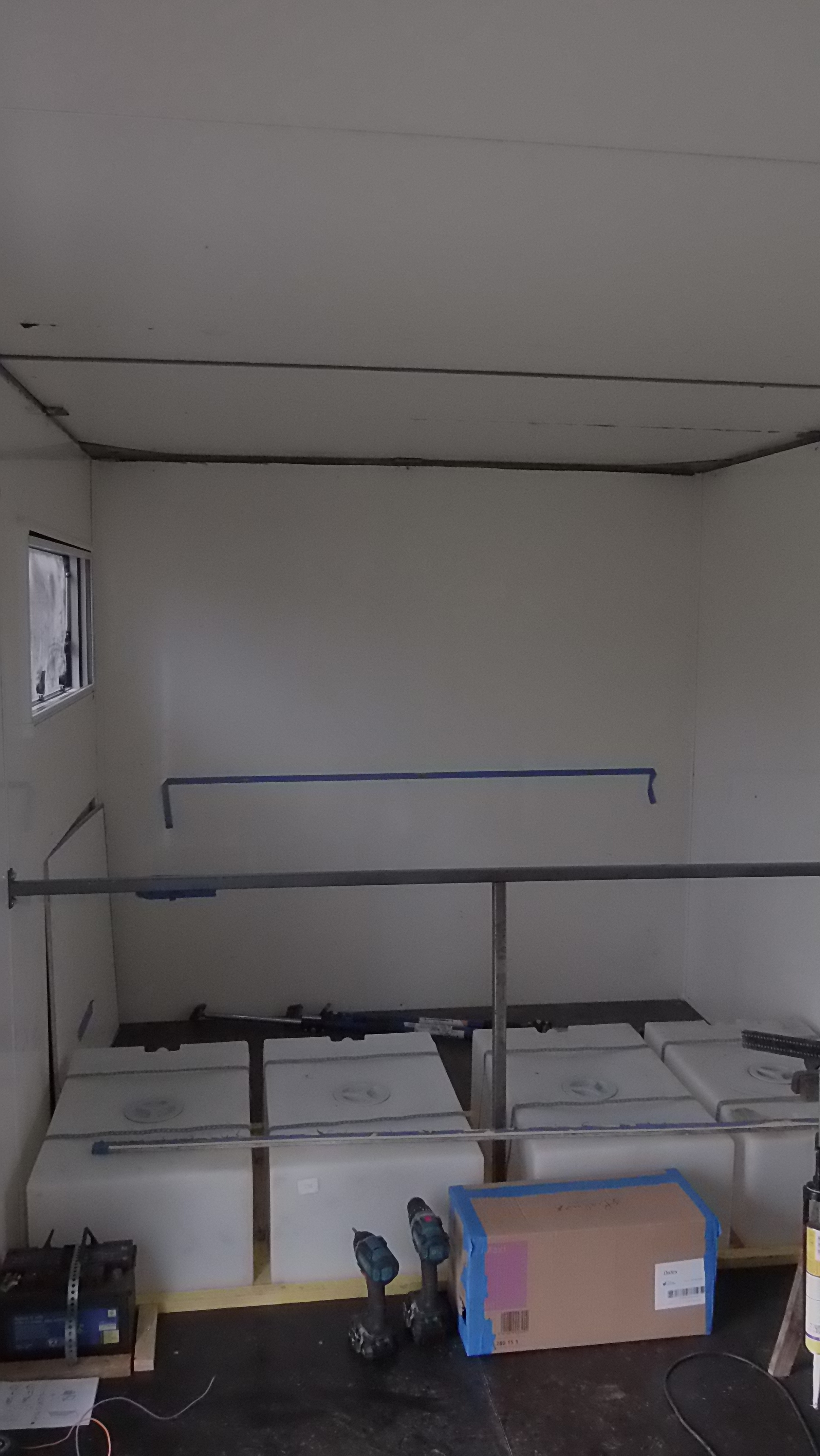

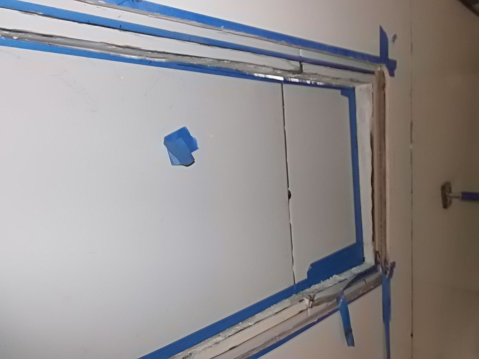

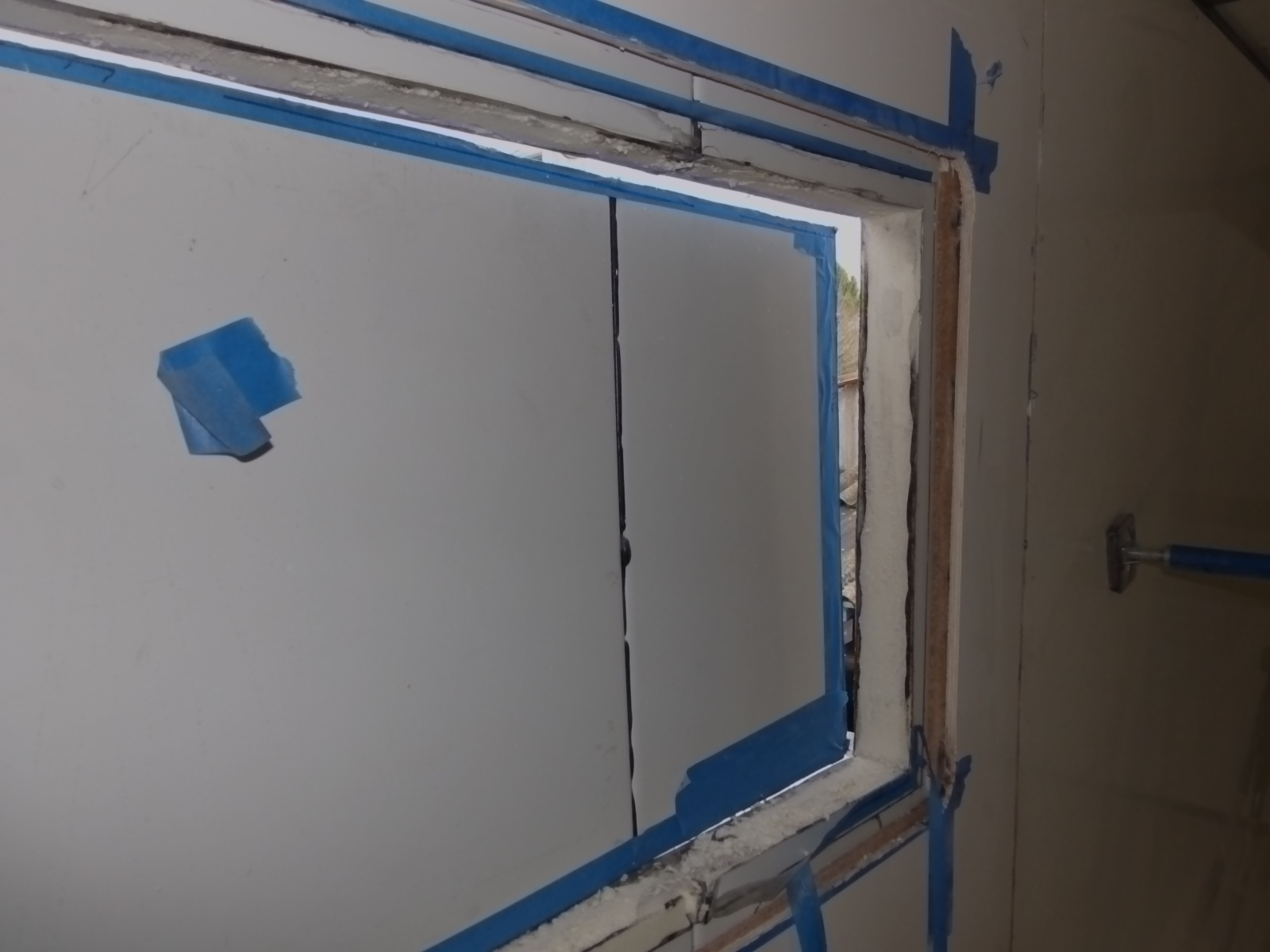

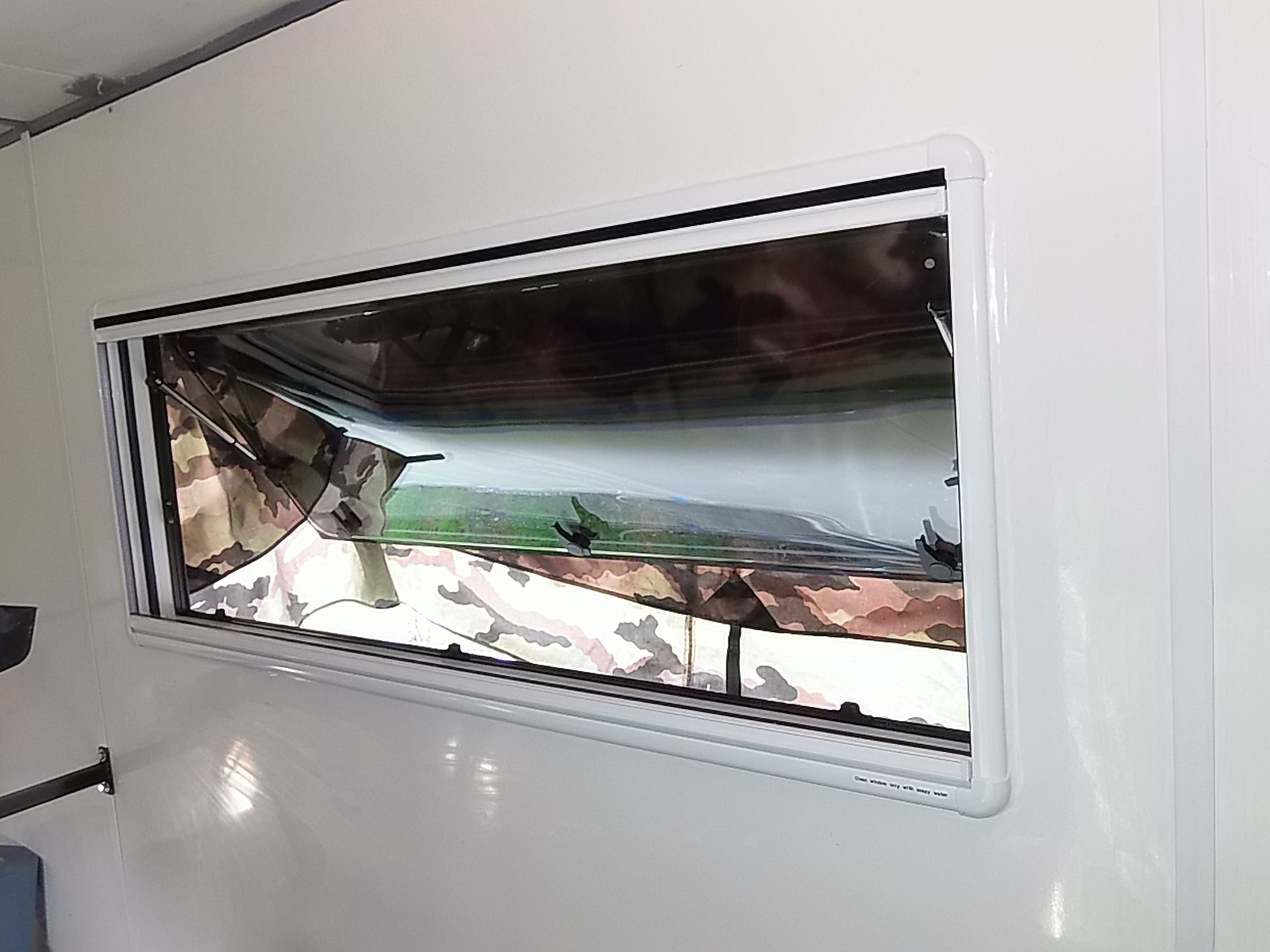

Suite et fin des ouvertures et installation des réservoirs.
A +🙏

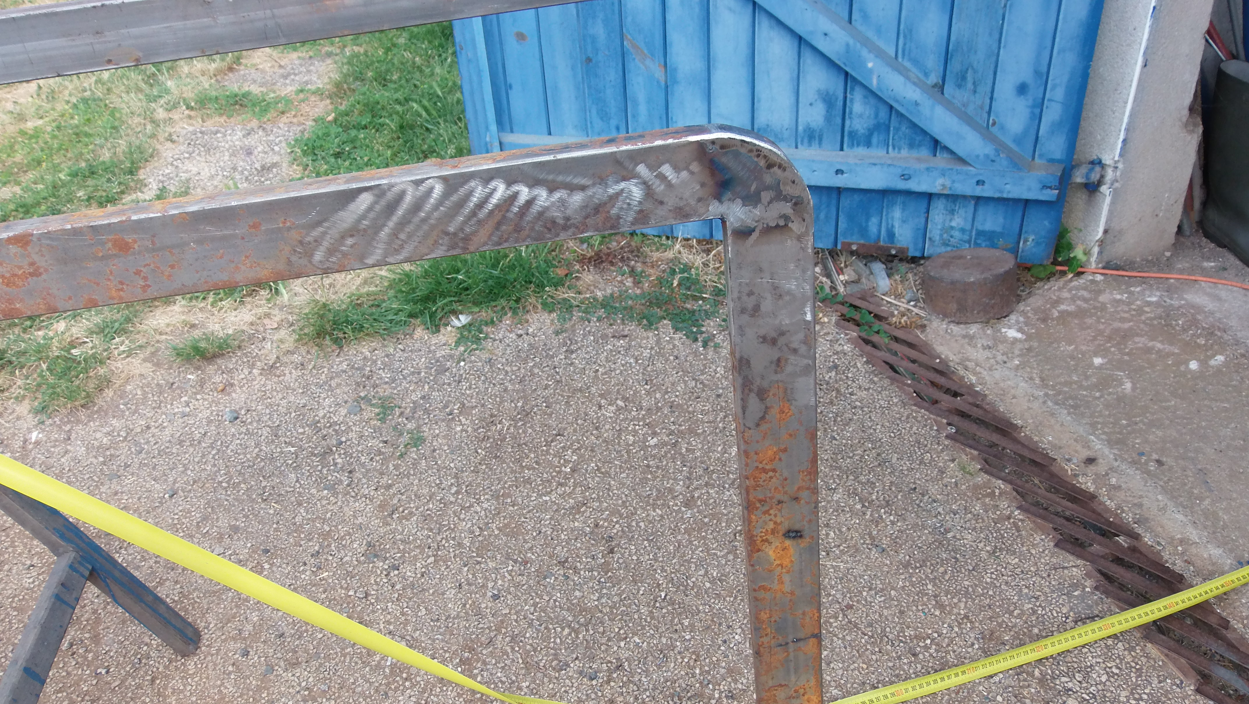

BARRE ANTI ENCASTREMENT 😱
Petit retour en arrière !
Je suis retourné sur le site BRUSSON pour rechercher du matos .
Et la surprise !!!
1200 E il y a 2 ans ...
3300 E .... maintenant 😱☹️😵

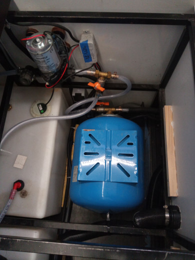

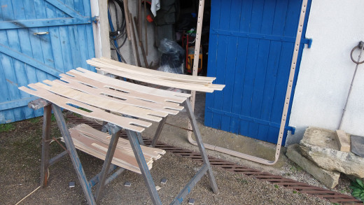

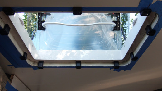

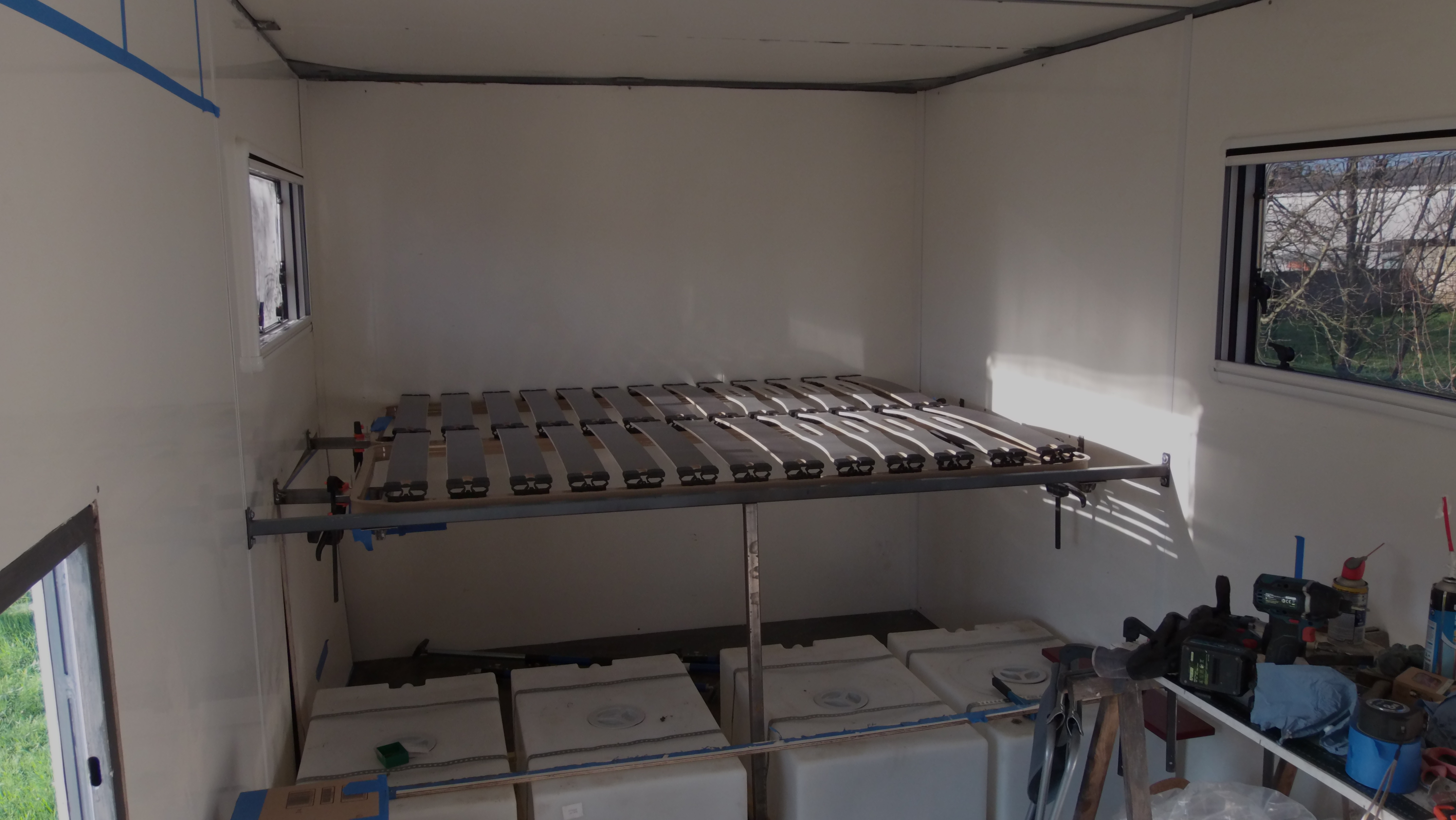

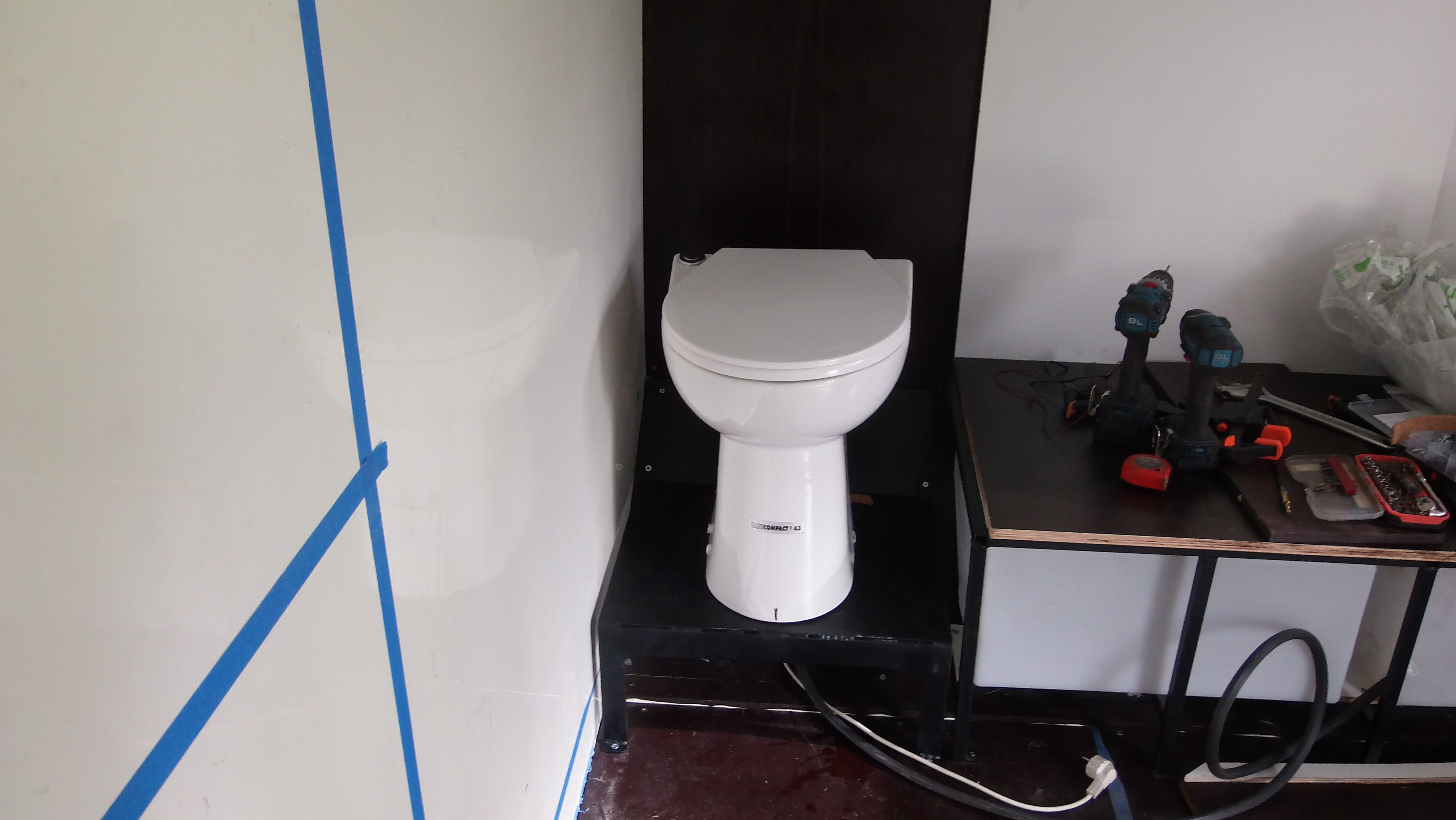

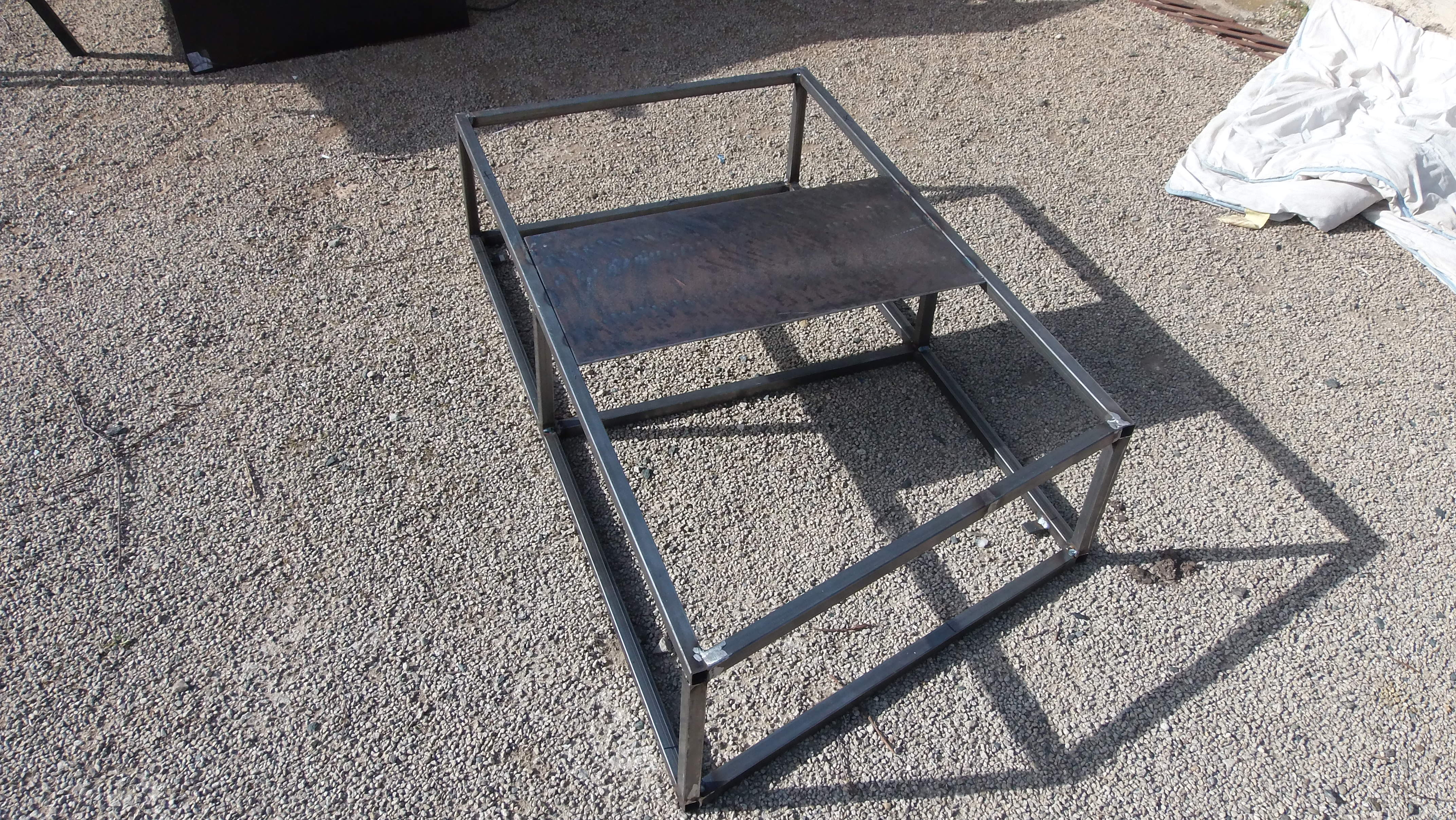

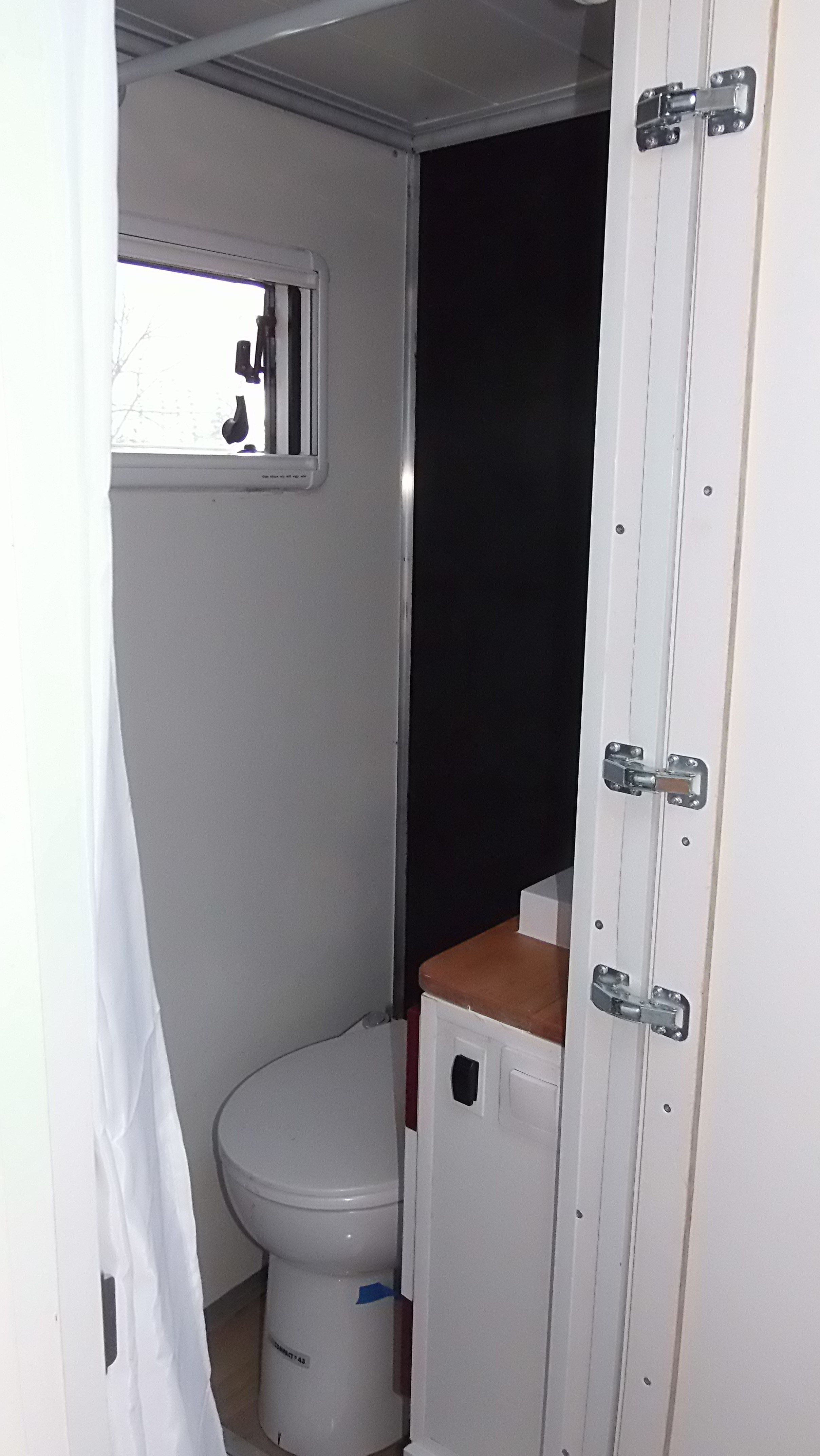

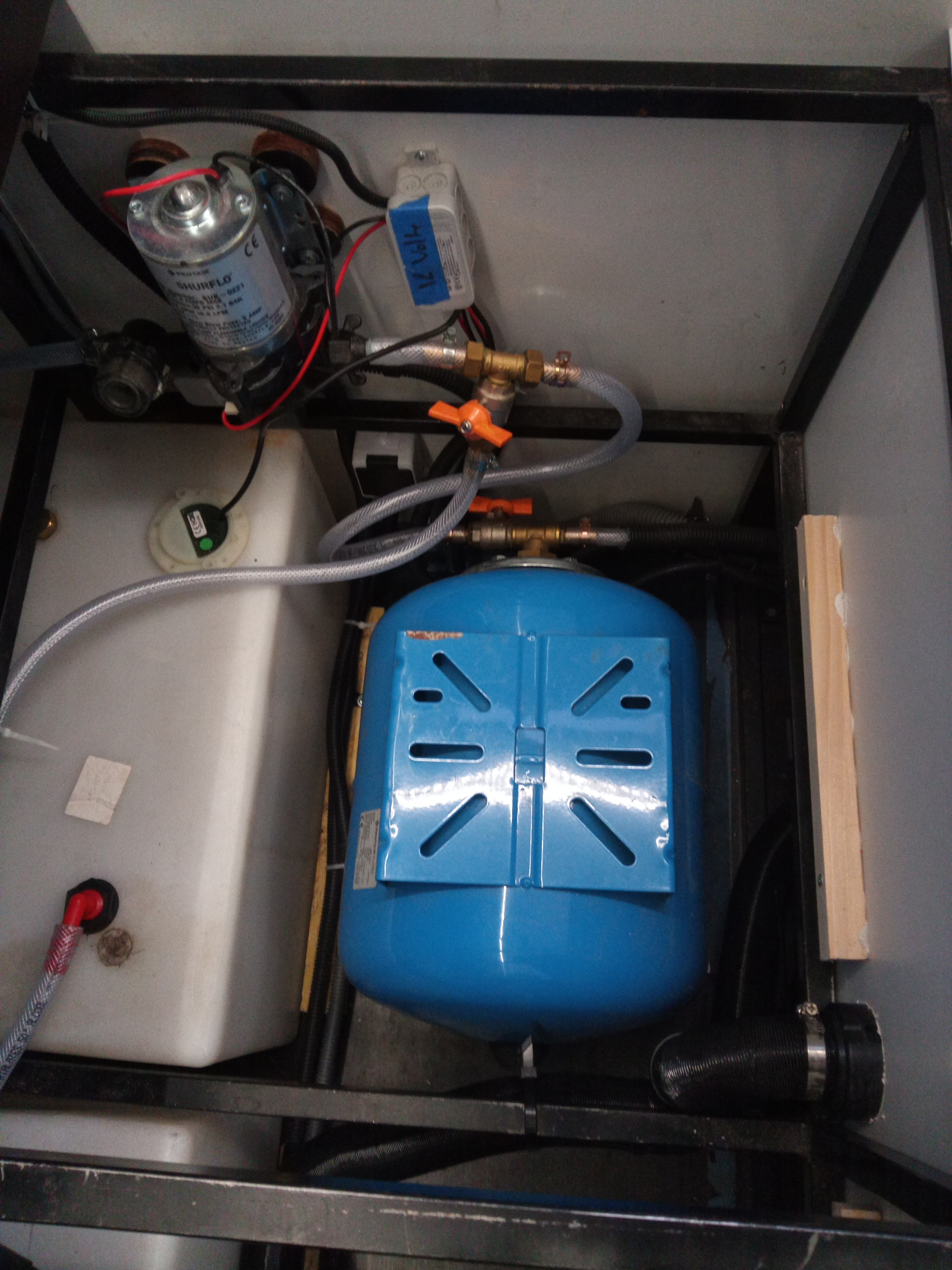

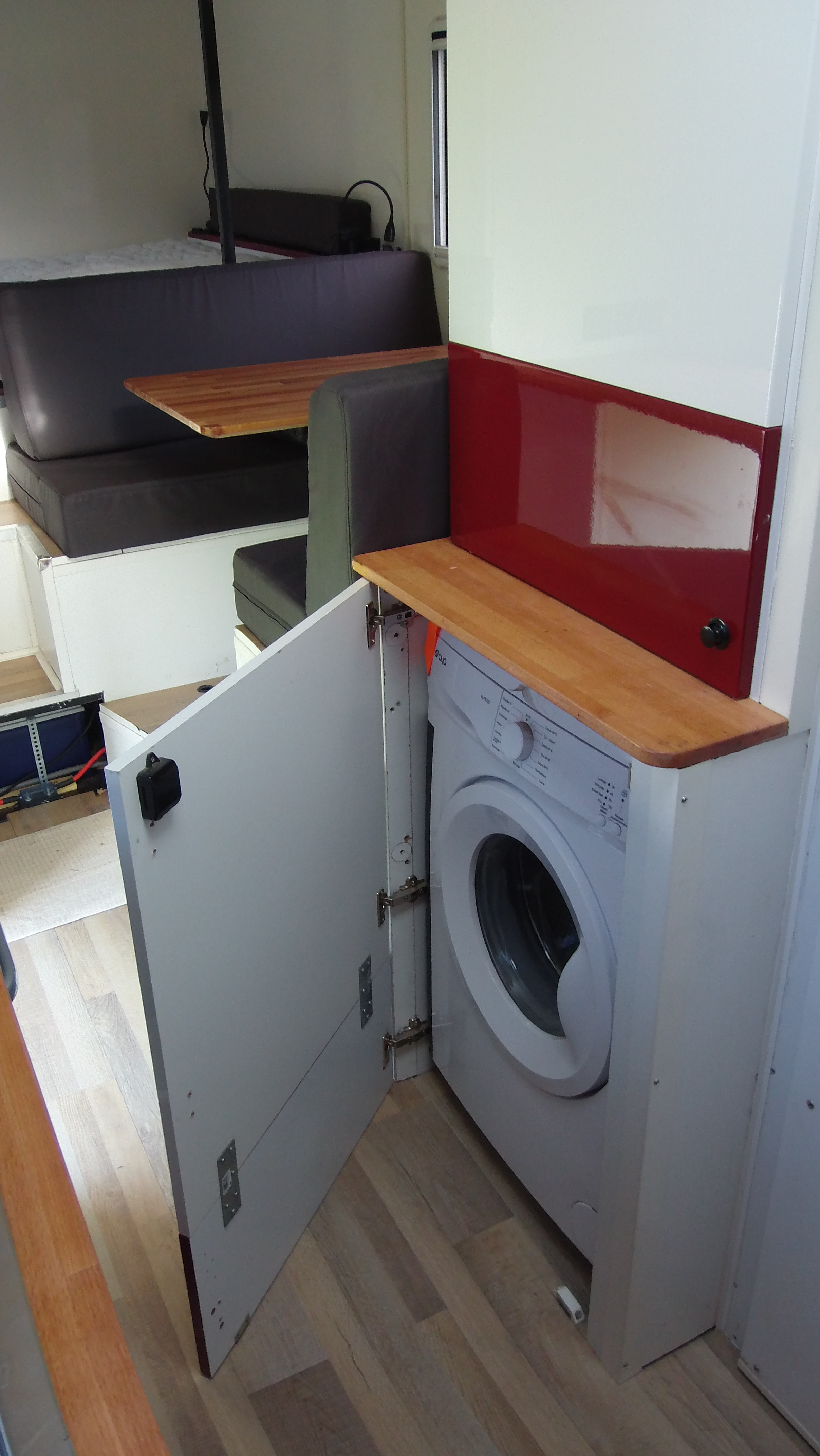

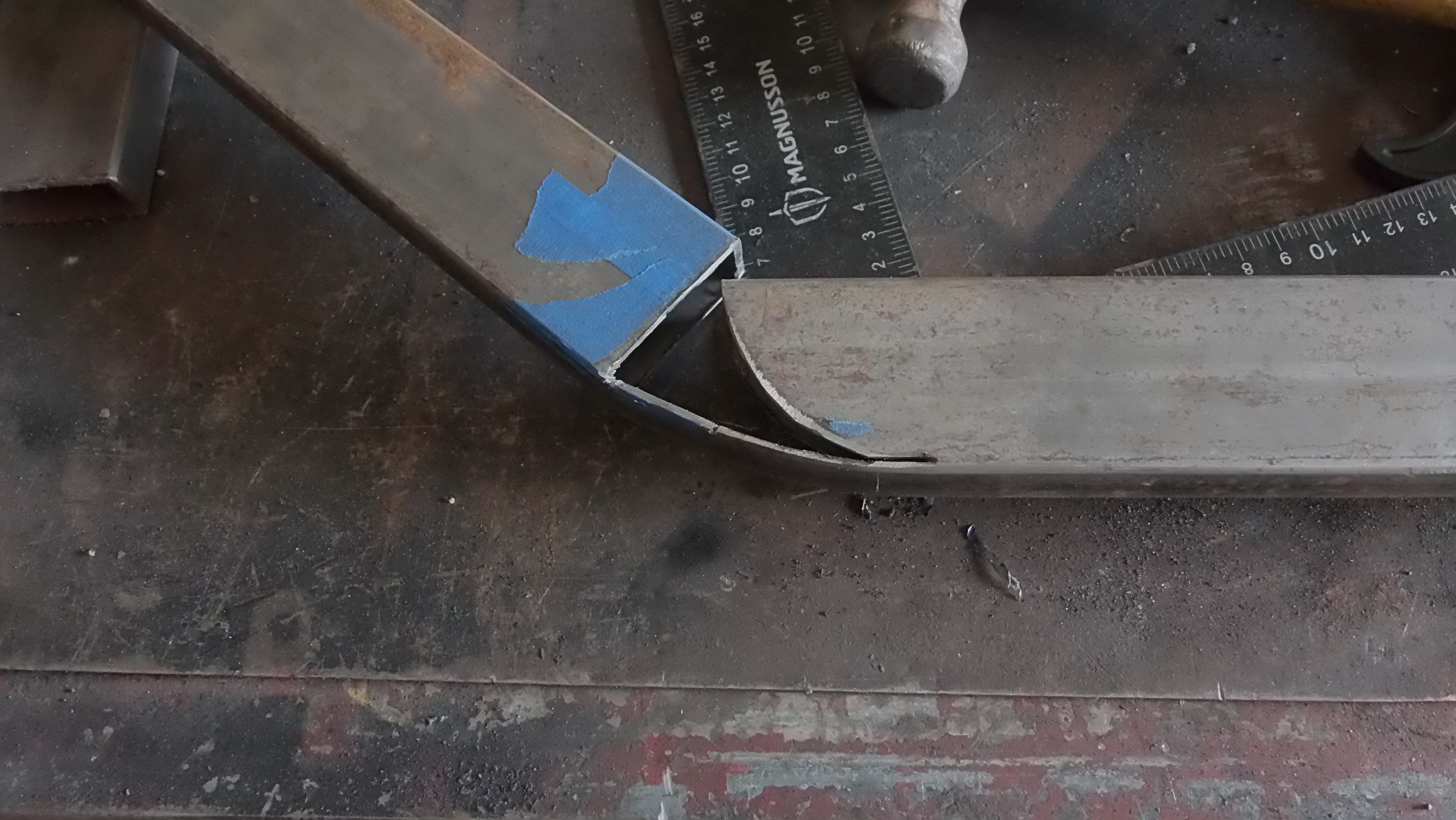

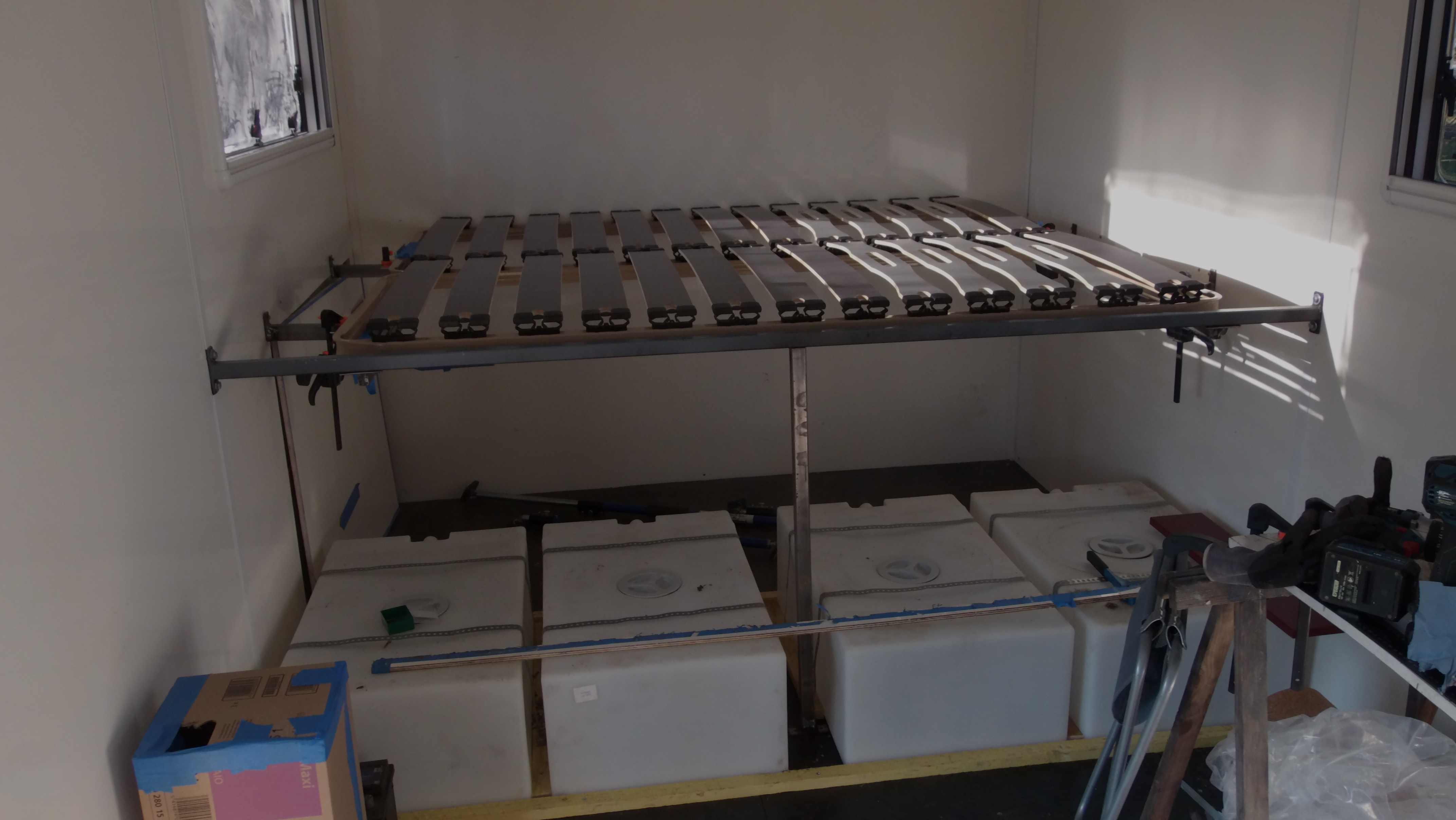

Suite et avancement des travaux

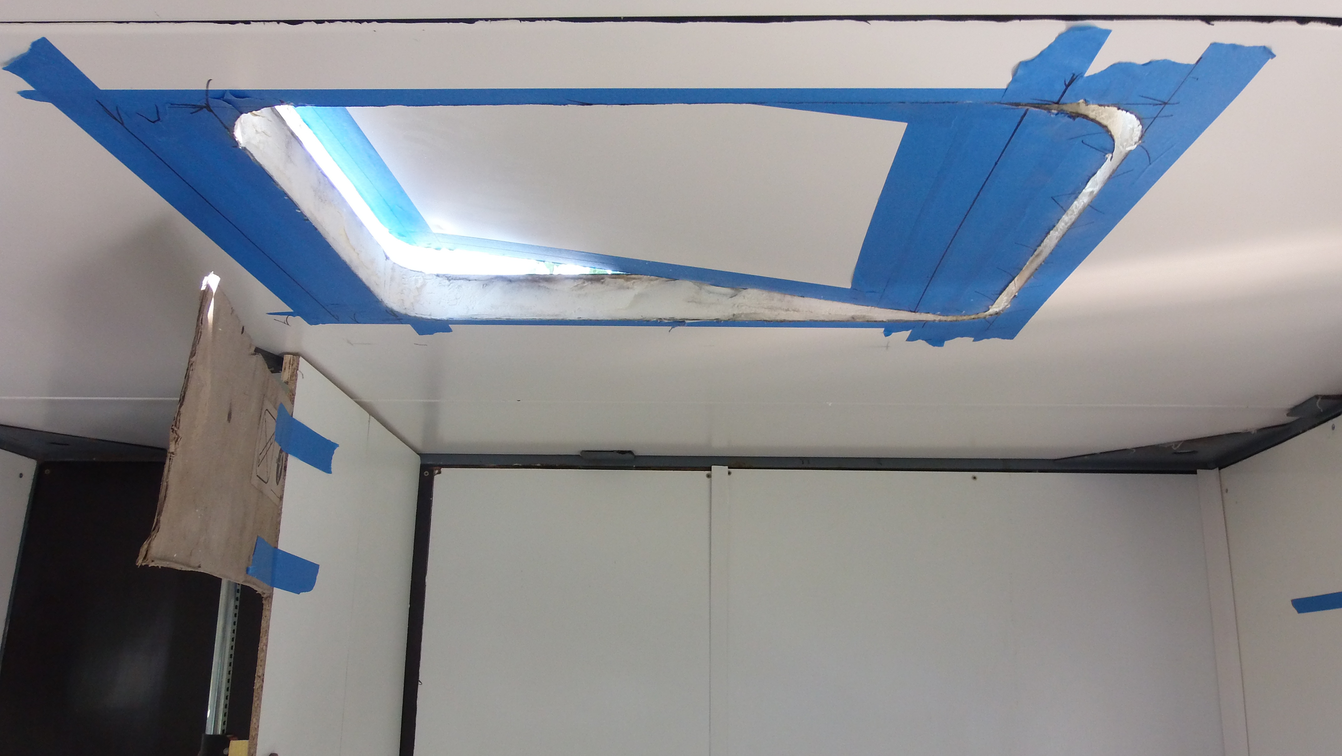

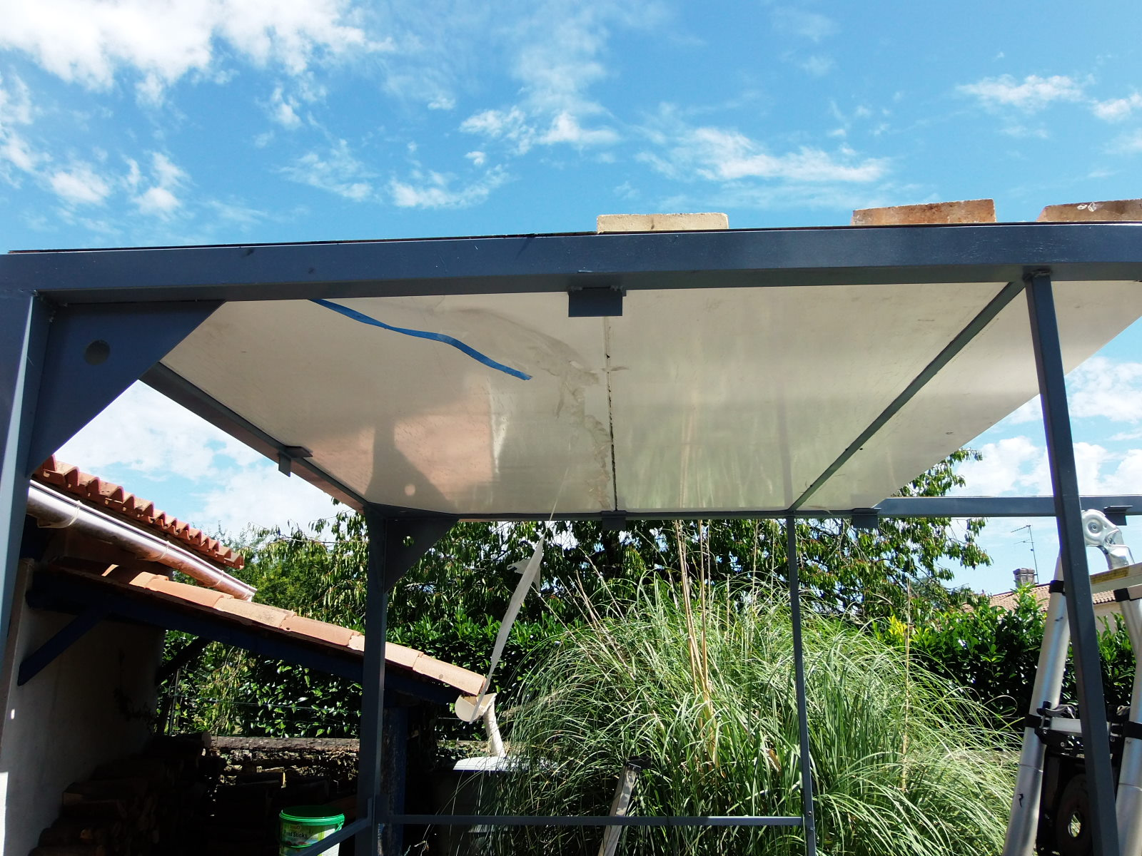

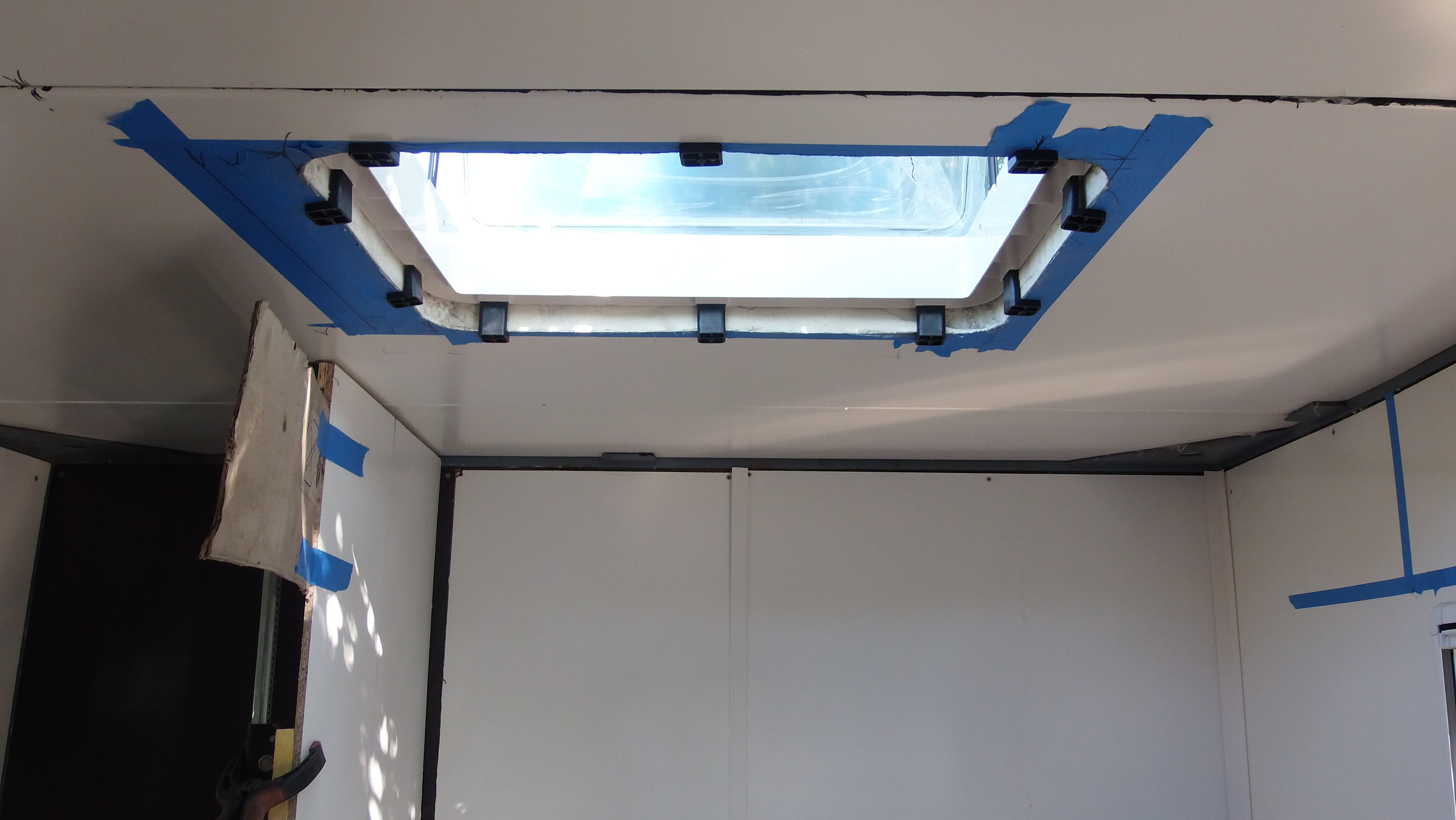

Maintenant que j'ai commandé mes panneaux solaire, je peux installer mon lanterneau

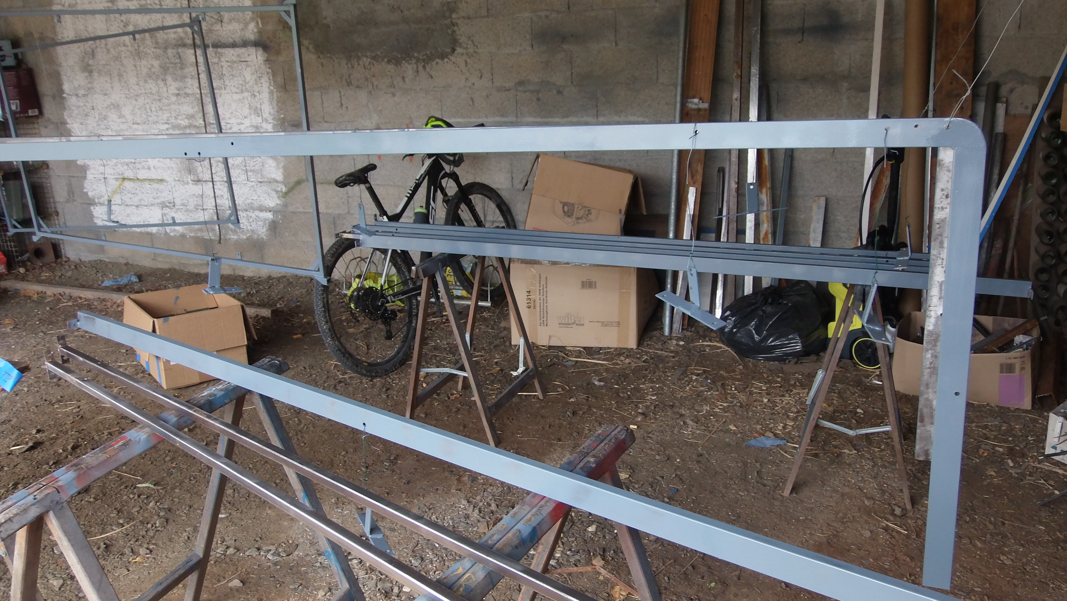

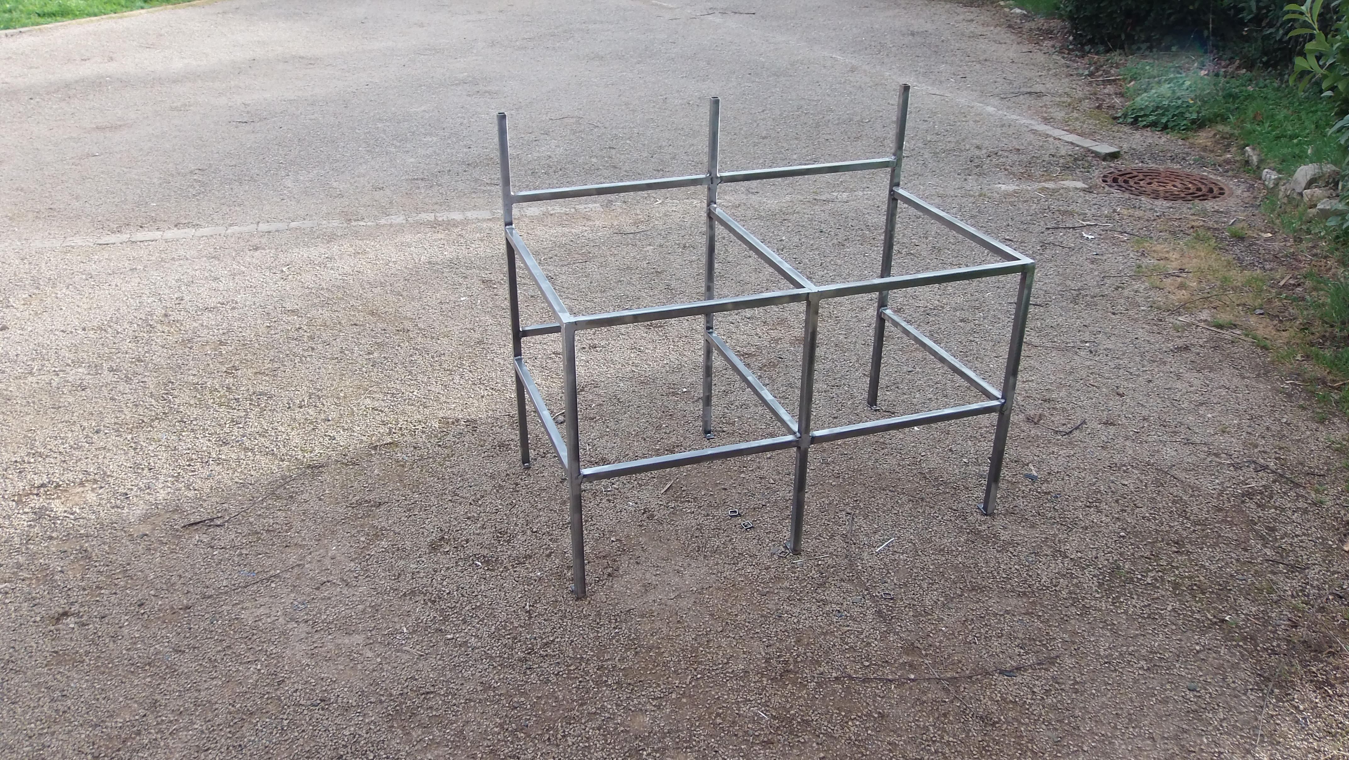

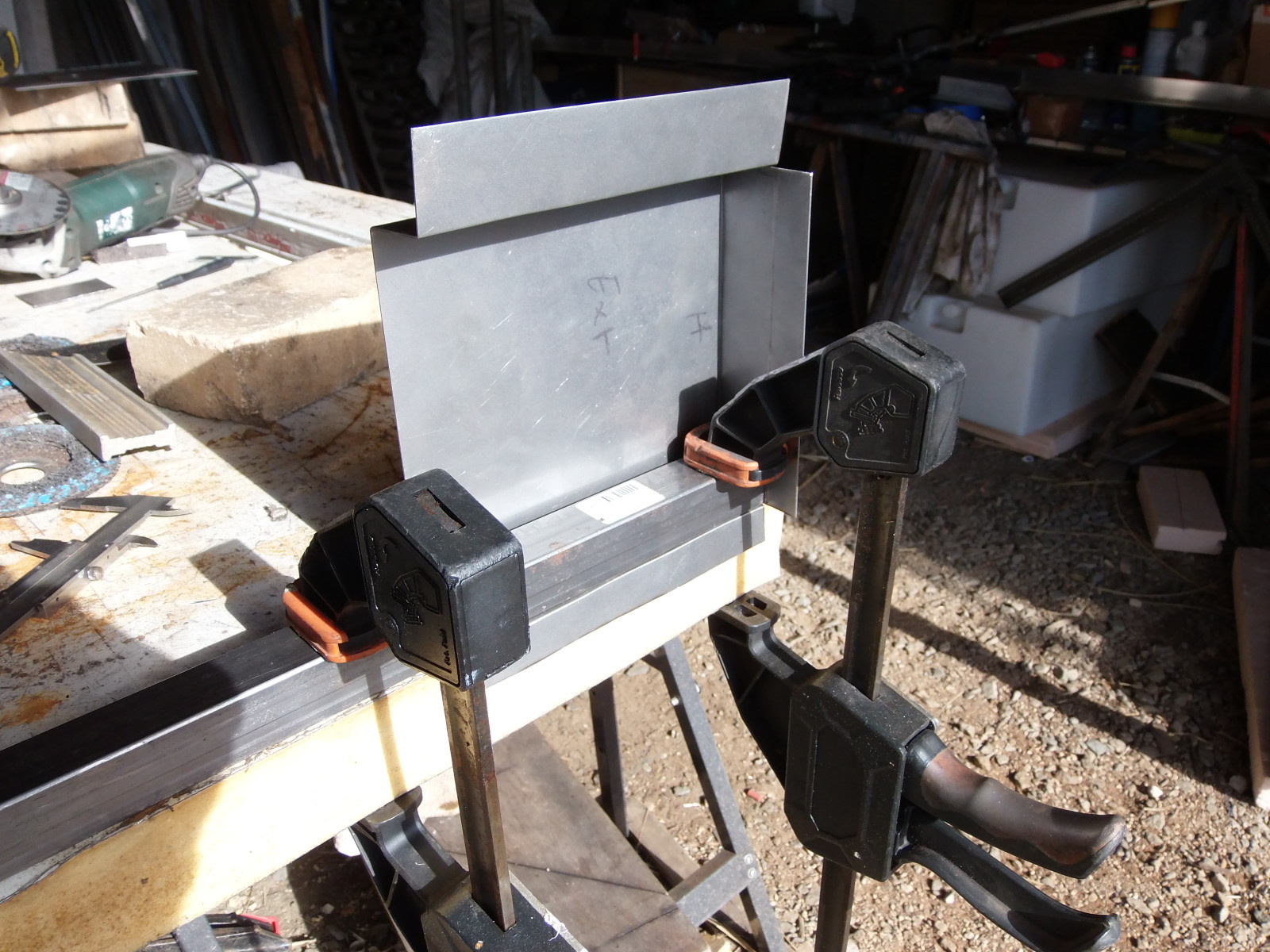

Préparation des pares branches et des supports panneaux orientable

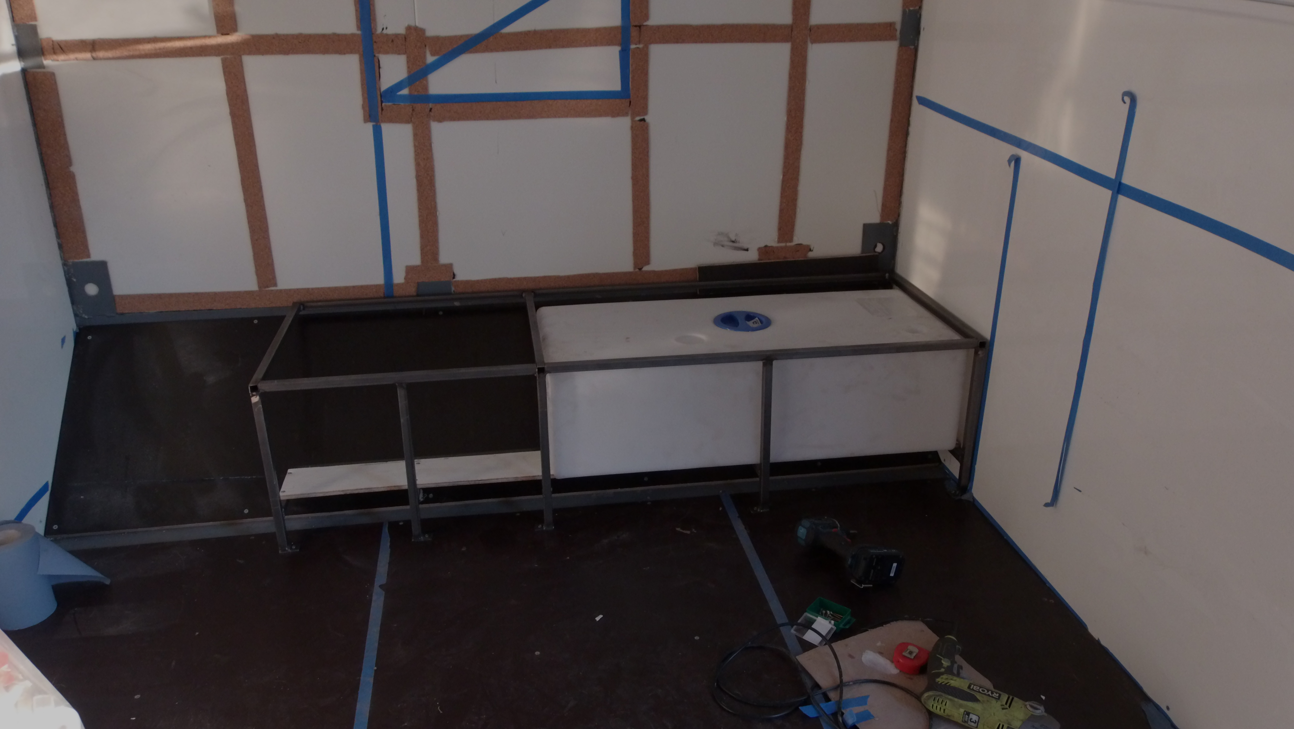

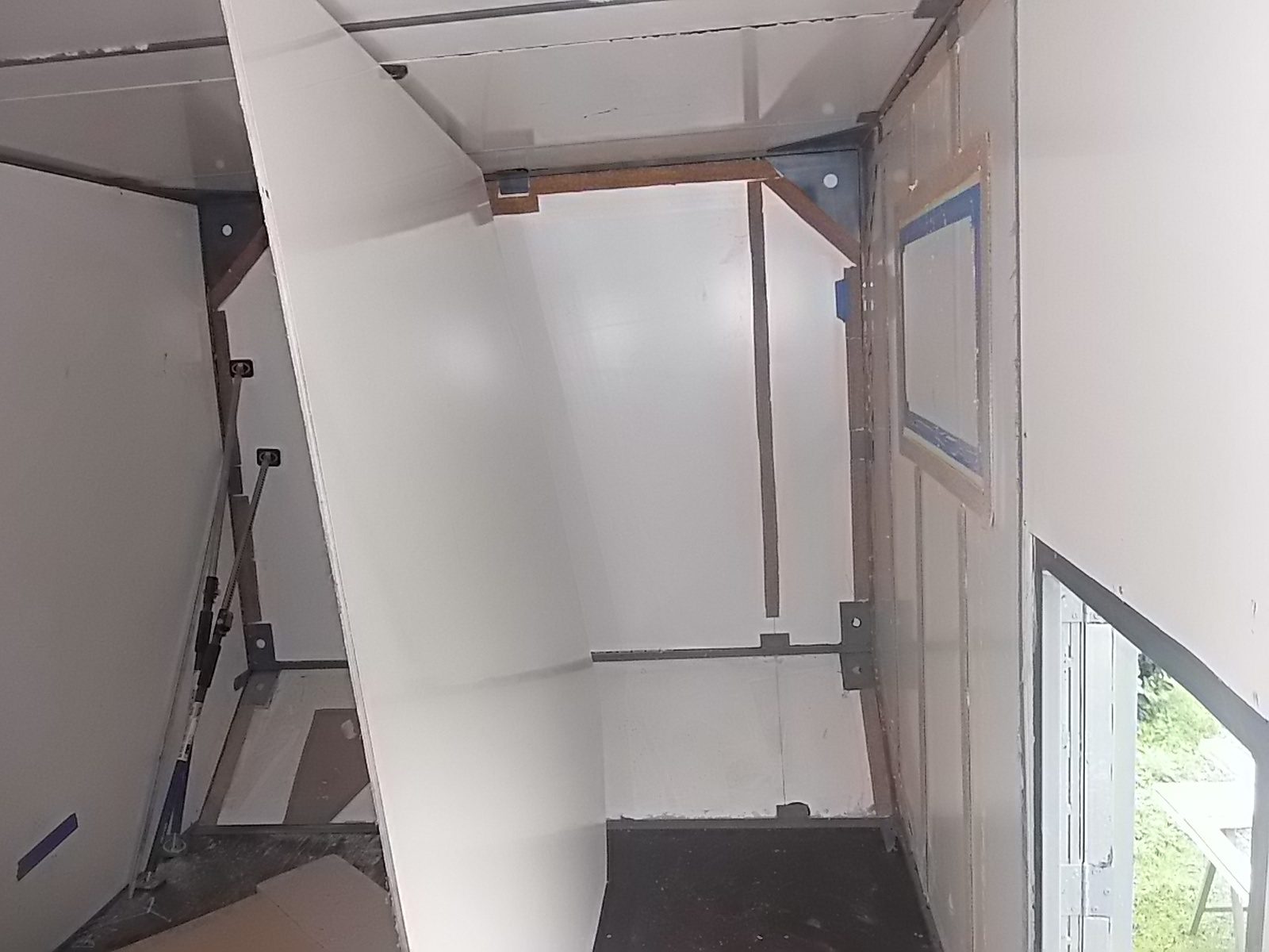

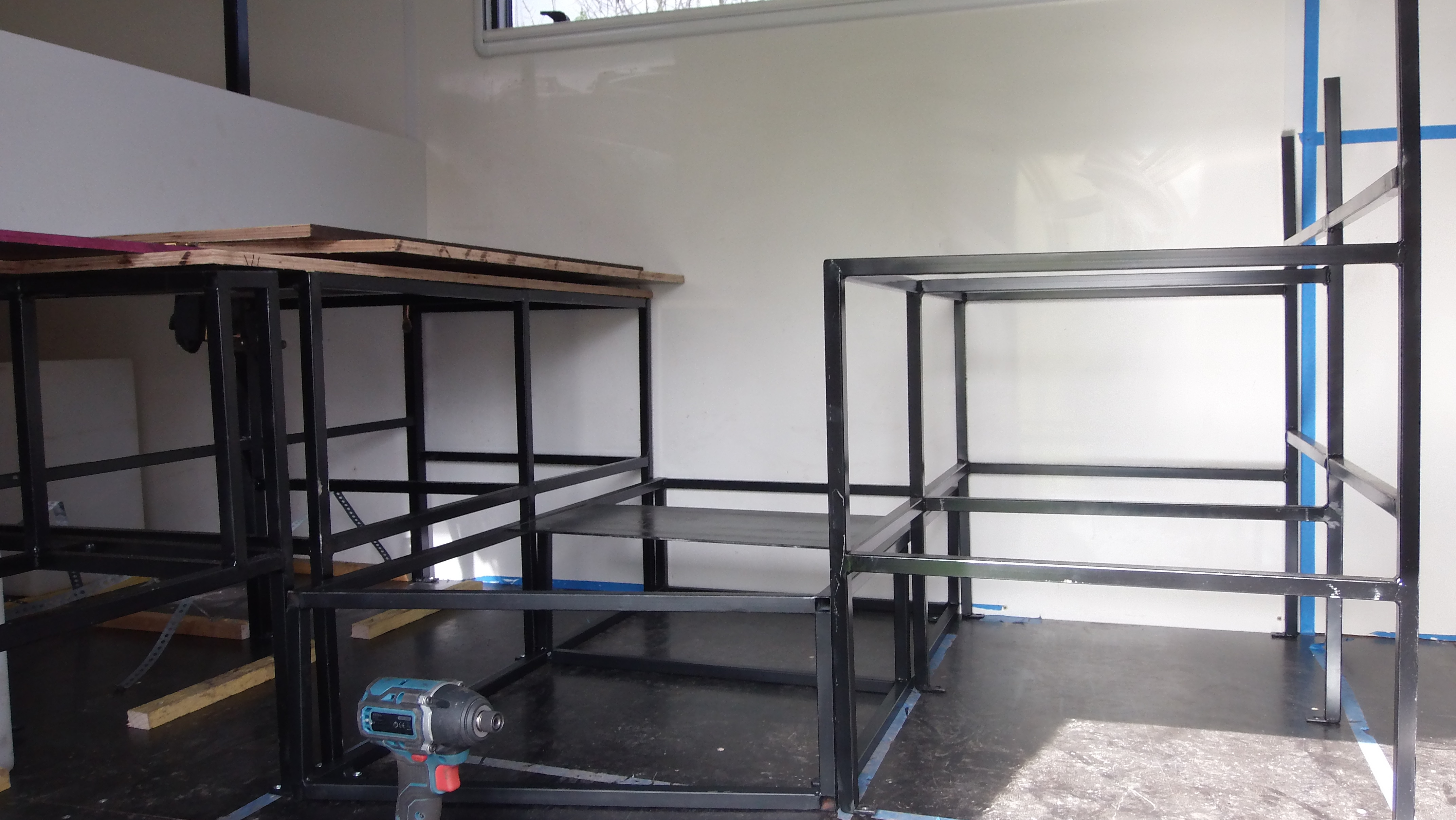

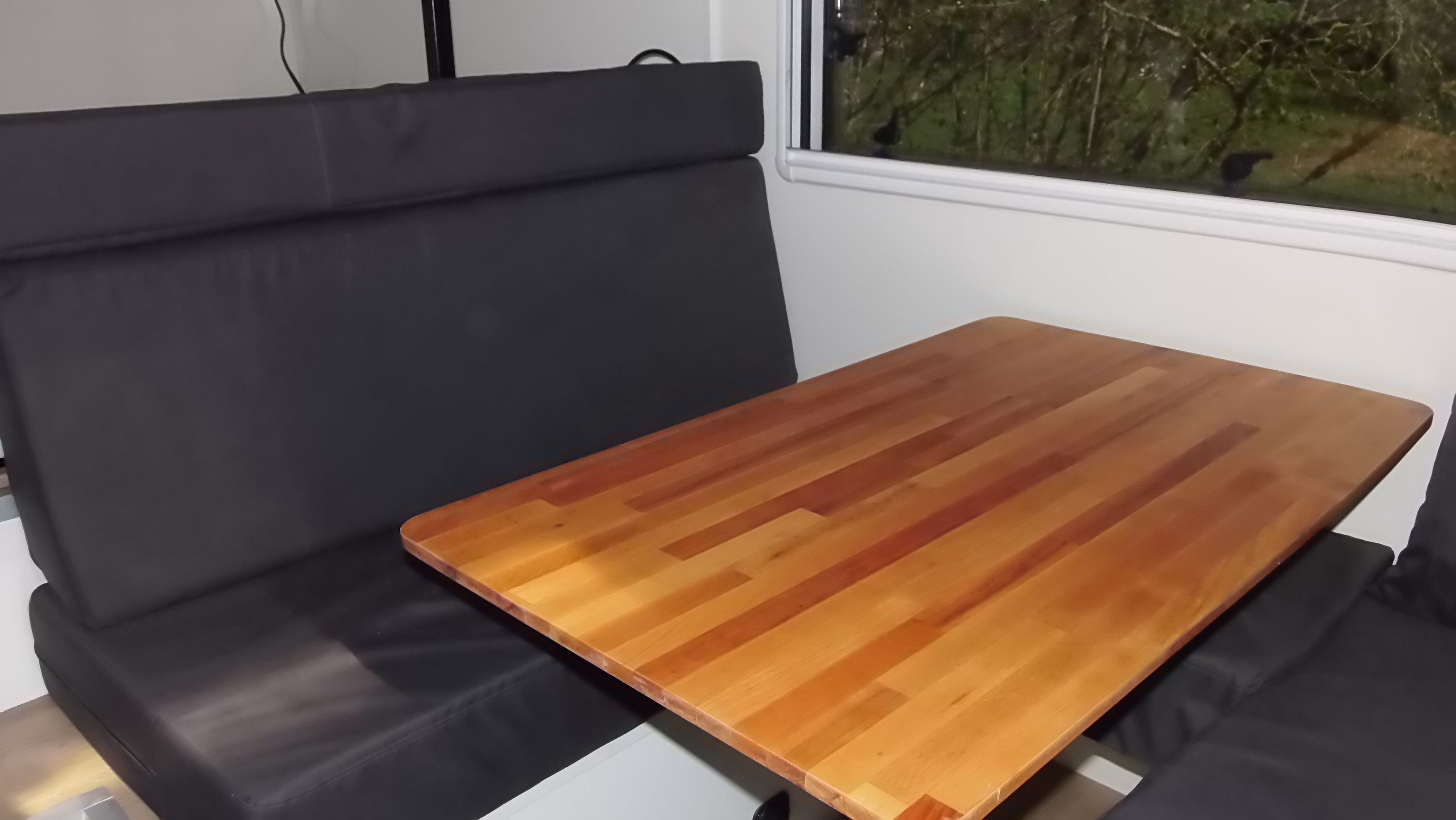

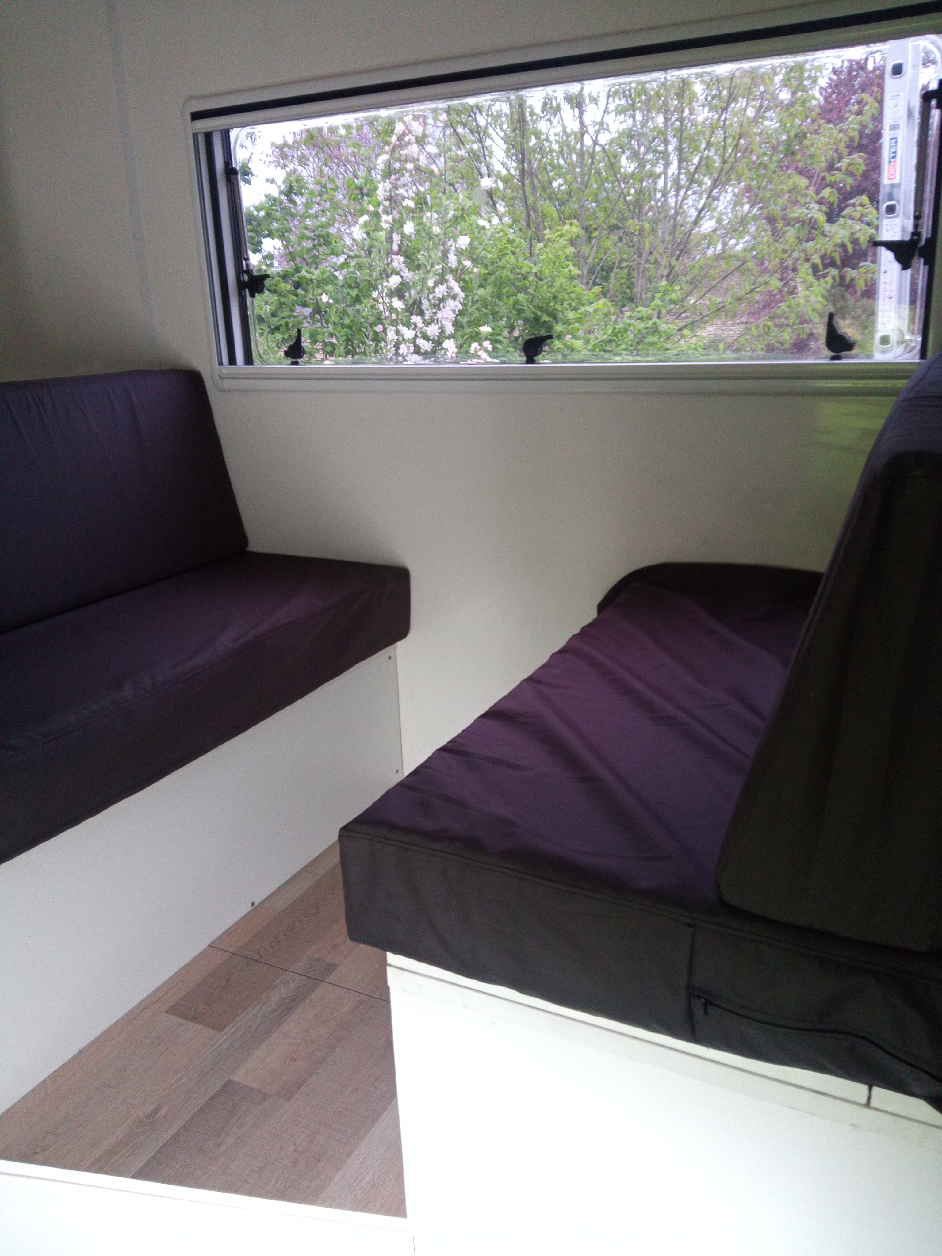

Confection des banquettes - coffres, et support WC

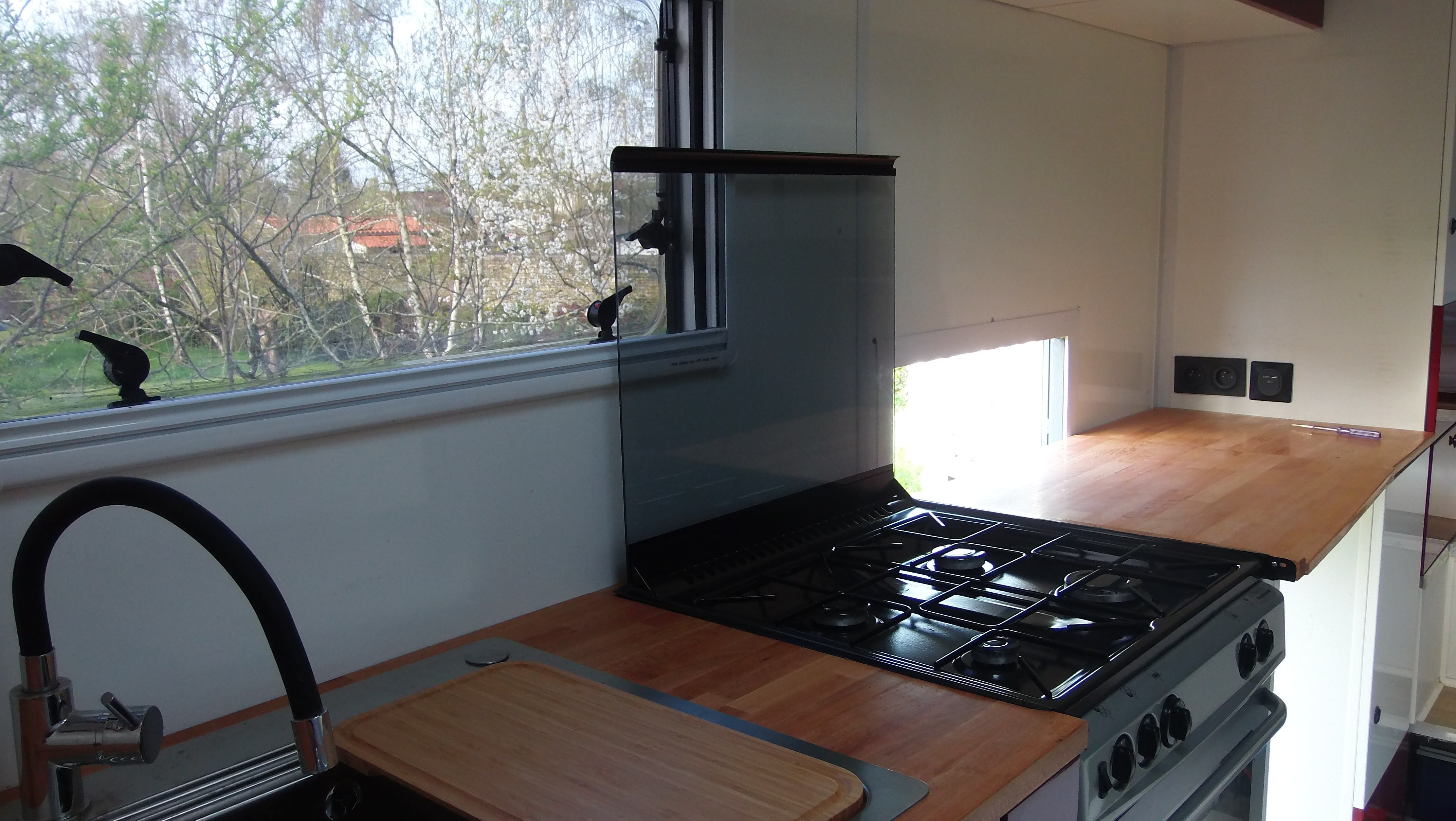

Et arrivé du "Pere Noêl " ...

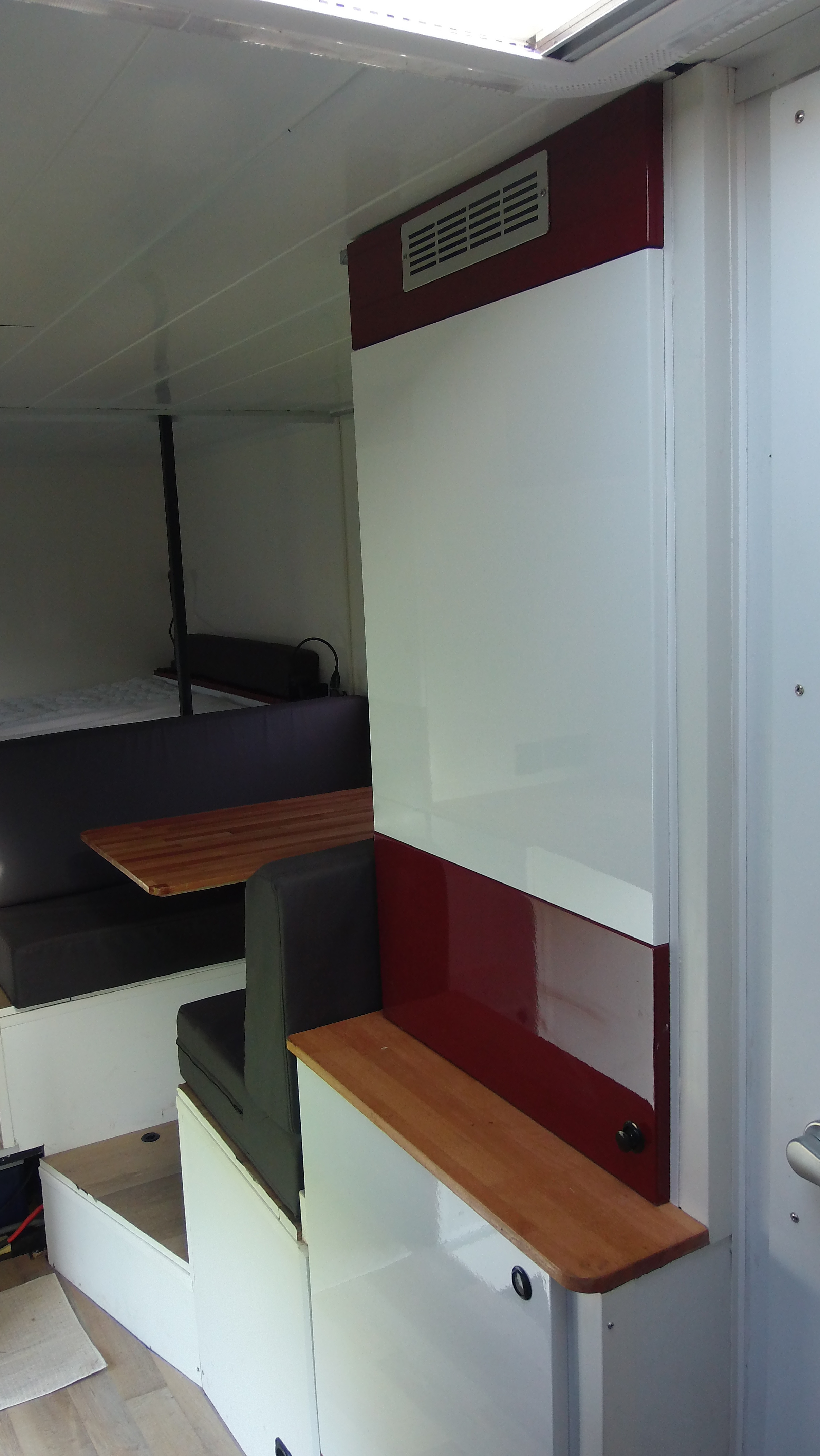

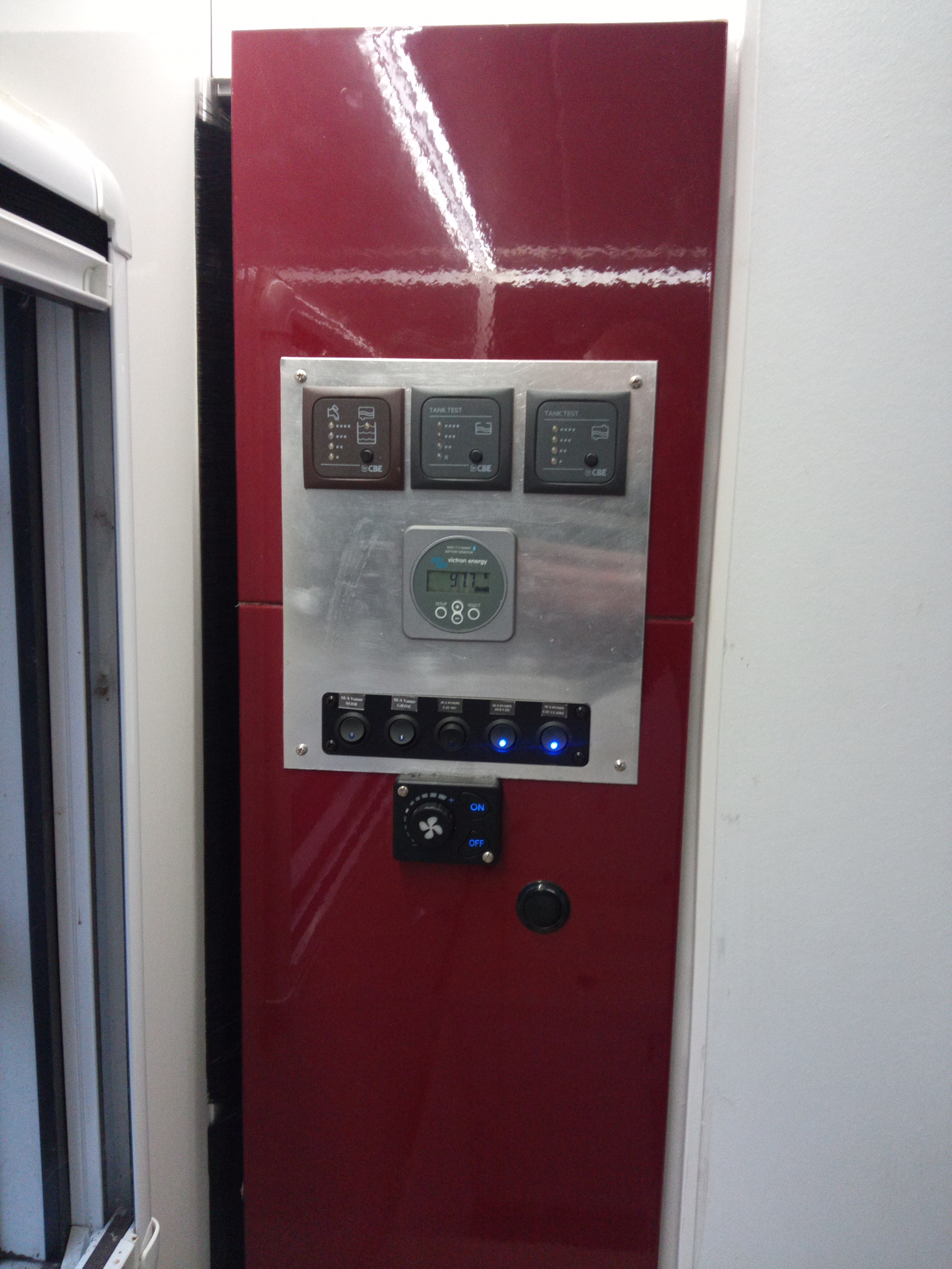

A suivre , les 1er sorties , adaptation d'une boite IVECO rapports long et dossier DREAL.
