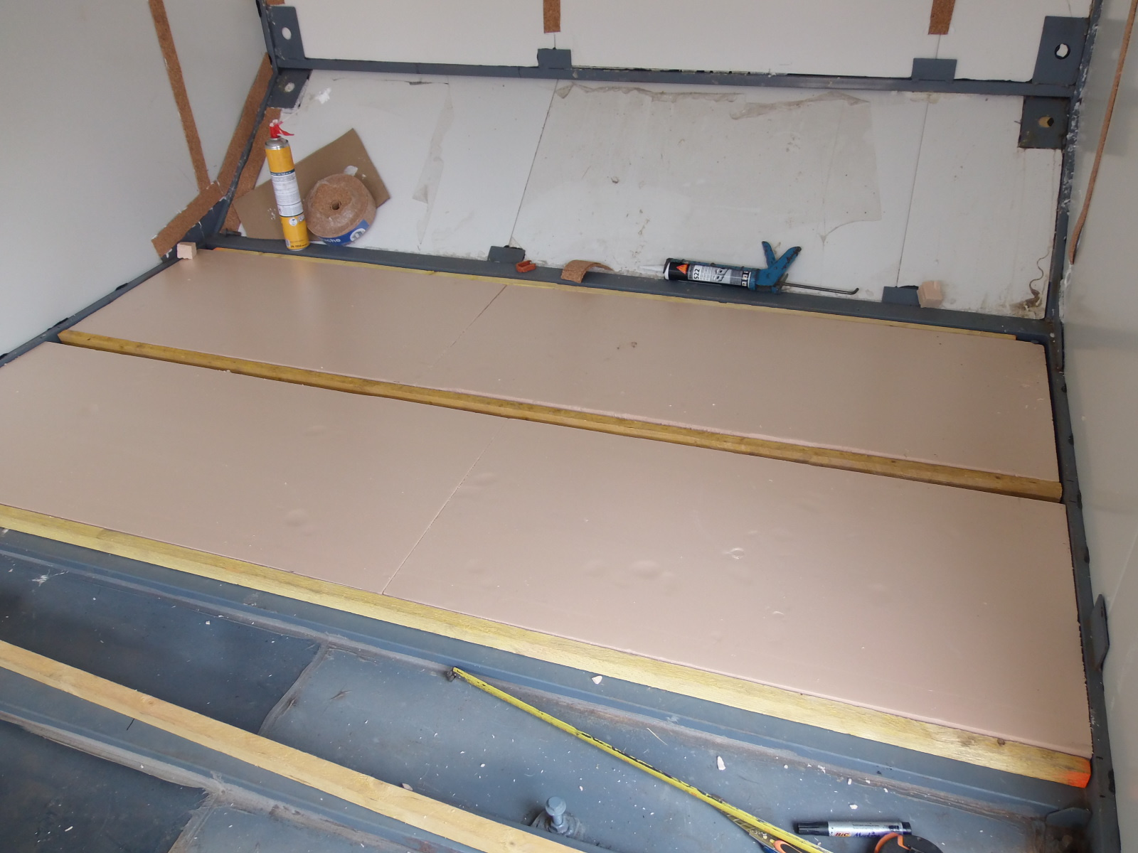

Derrière les panneaux, tu vas aussi mettre du liège plus un vide d’air et un cp de 5 mm c’est ça ?
Dans l’échange que j’ai eu avec le fabriquant je suis parti sur de 80 mm soit env 30 kg au m2 ce qui représente dans mon cas pas loin de 1,8 T
Toff
Pompier de niveau 3
Pompier de niveau 3
Messages : 75
Enregistré le : 08 mai 2020 09:43
Re: IVECO 135 E 18 4X4
Message par Toff »
Un peu tard pour te répondre ...
Tous les montants ou renforts et renforts d'angles, affleure de 5mm à l'intérieur de la cellule.
Pour combler, je vais coller une bande de 5 cm:
- sur les contours de ouvertures
- et tous les 30/40 cm sur le parties lisse de panneaux intérieur ,
et ensuite mon Cp de 11 mm, stratifié Gel Coat (made in Contreplaqué.com) , sur toutes la longueur 5,36 m de finition intérieur .
60 mm +5 mm et 11 mm = 76 mm d'isolation
Fini ce matin , collage et rivetage dessus , devant et les 2 cotés , l'arrière en attente pour rentrer le panneaux CP.
Et mauvaise surprise, 2 mois sans pluie et ce matin orage et j'ai des infiltrations entre les panneaux sur le toit. 🤨
J'ai pas encore fait de joint spécifique pour la jonction des panneaux , mais j'ai encollé entre ceux-ci ?? 😠

Pour les infiltrations, je vais faire un joint ( qui était prévu ! ) a l'extérieur et à la jonction des plaques et au pire je ferai du '' Covering ''.🧐
Pour la colle , SIKA 521 522 ( selon les goûts 😜)
Colle a pare brise donc, 36 tubes pour le moment....
+ d'un tube par plaque , mains et doigts en vrac 🦴💪
