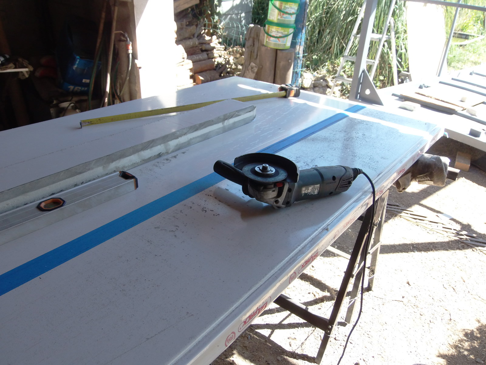

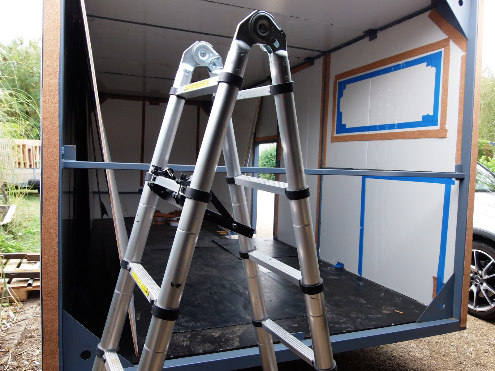

Tous les montants ou renforts et renforts d'angles, affleure de 5mm à l'intérieur de la cellule.
Pour combler, je vais coller une bande de 5 cm:
- sur les contours de ouvertures
- et tous les 30/40 cm sur le parties lisse de panneaux intérieur ,
et ensuite mon Cp de 11 mm, stratifié Gel Coat (made in Contreplaqué.com) , sur toutes la longueur 5,36 m de finition intérieur .
60 mm +5 mm et 11 mm = 76 mm d'isolation
Fini ce matin , collage et rivetage dessus , devant et les 2 cotés , l'arriÚre en attente pour rentrer le panneaux CP.
Et mauvaise surprise, 2 mois sans pluie et ce matin orage et j'ai des infiltrations entre les panneaux sur le toit. đŸ€š
J'ai pas encore fait de joint spĂ©cifique pour la jonction des panneaux , mais j'ai encollĂ© entre ceux-ci ?? 😠

Ah pas cool les fuites en toiture, penses tu que le joint en silicone suffira ?

Pour les infiltrations, je vais faire un joint ( qui Ă©tait prĂ©vu ! ) a l'extĂ©rieur et Ă  la jonction des plaques et au pire je ferai du '' Covering ''.🧐
Pour la colle , SIKA 521 522 ( selon les goĂ»ts 😜)
Colle a pare brise donc, 36 tubes pour le moment....
+ d'un tube par plaque , mains et doigts en vrac 🩮đŸ’Ș

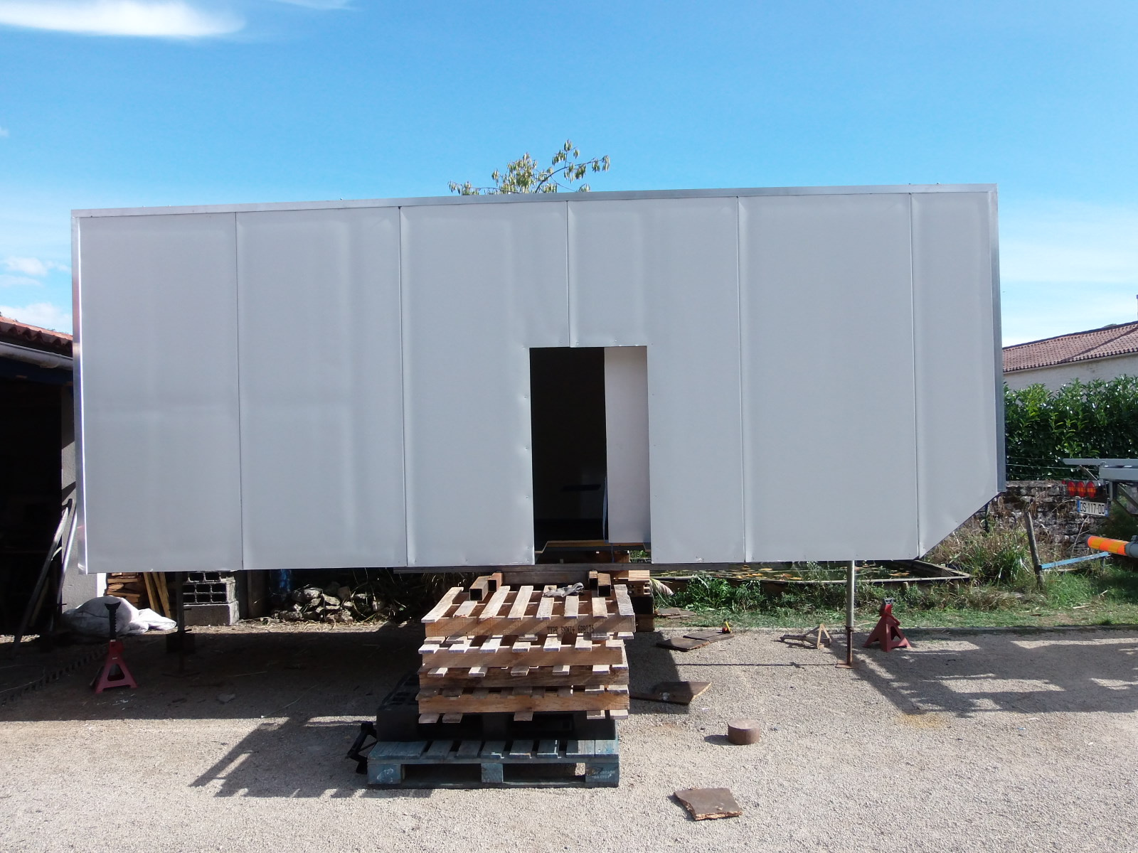

Suite du projet en photos !

Et voilĂ  la suite !

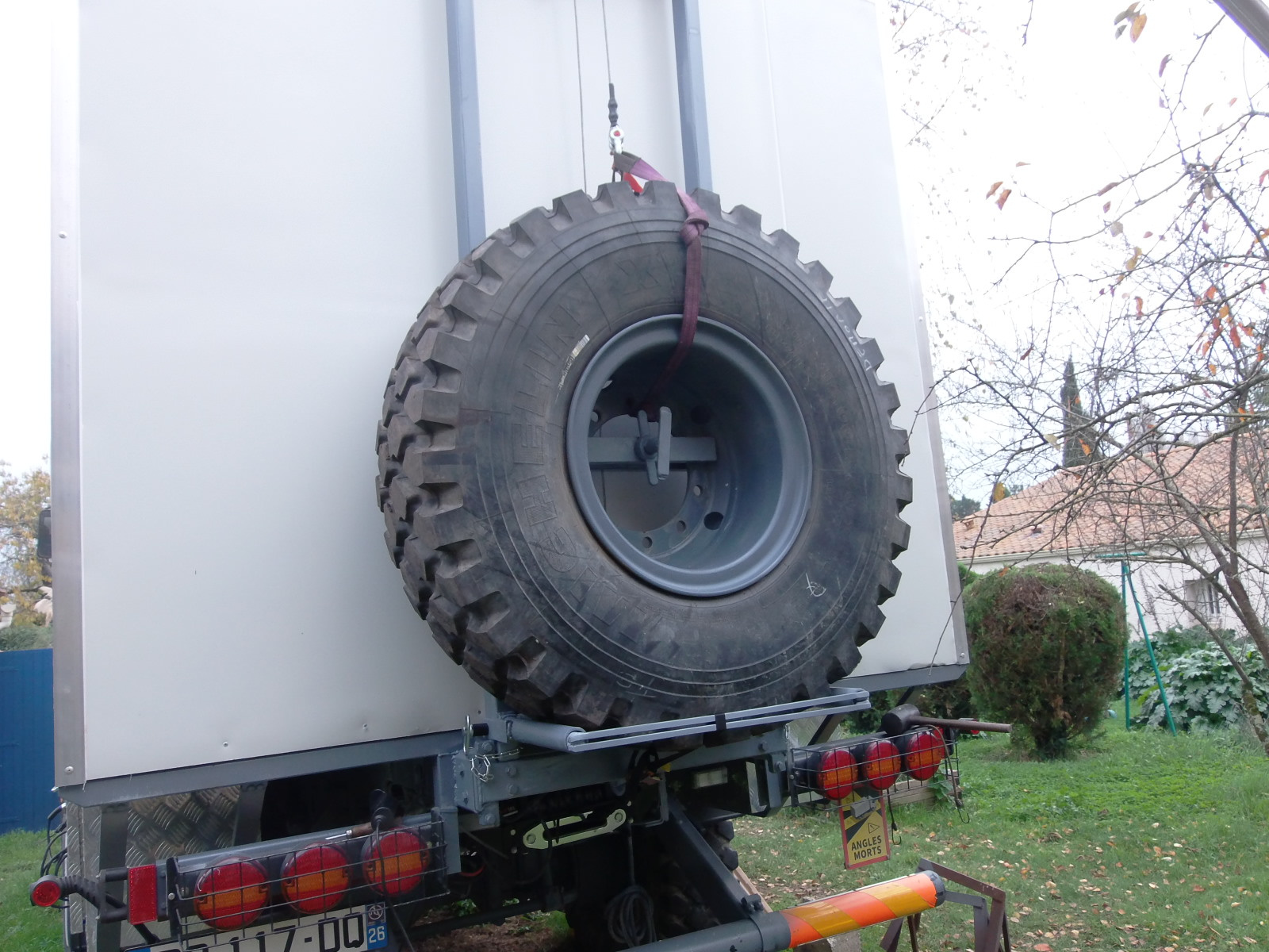

Porte et escalier
et porte roue de secours !

Et le porte roue de secours !

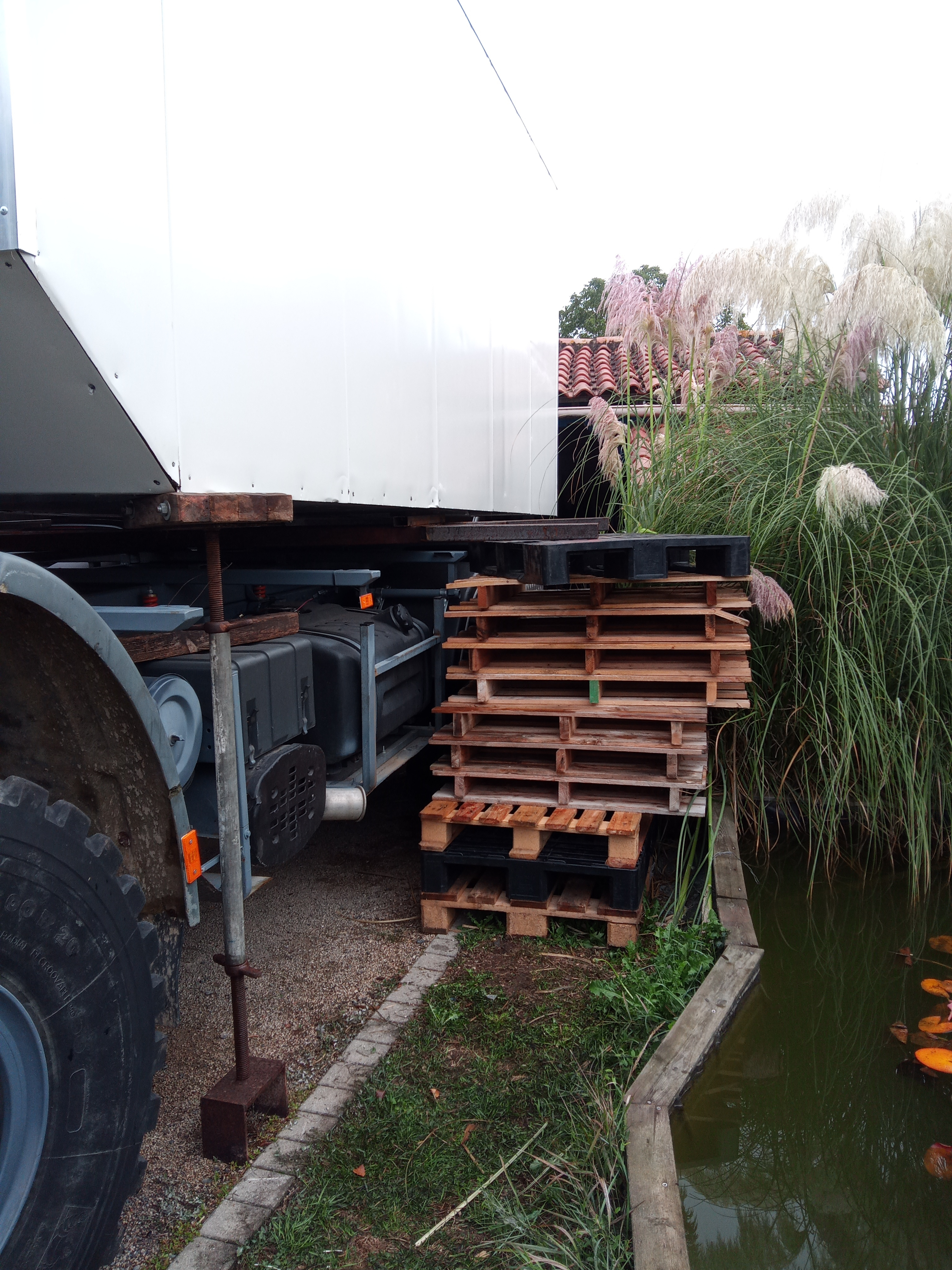

Des " news" pour mettre un peu d'ambiance dans la rubrique IVECO ... đŸ€Ł
Suite et fin des ouvertures et installation des réservoirs.

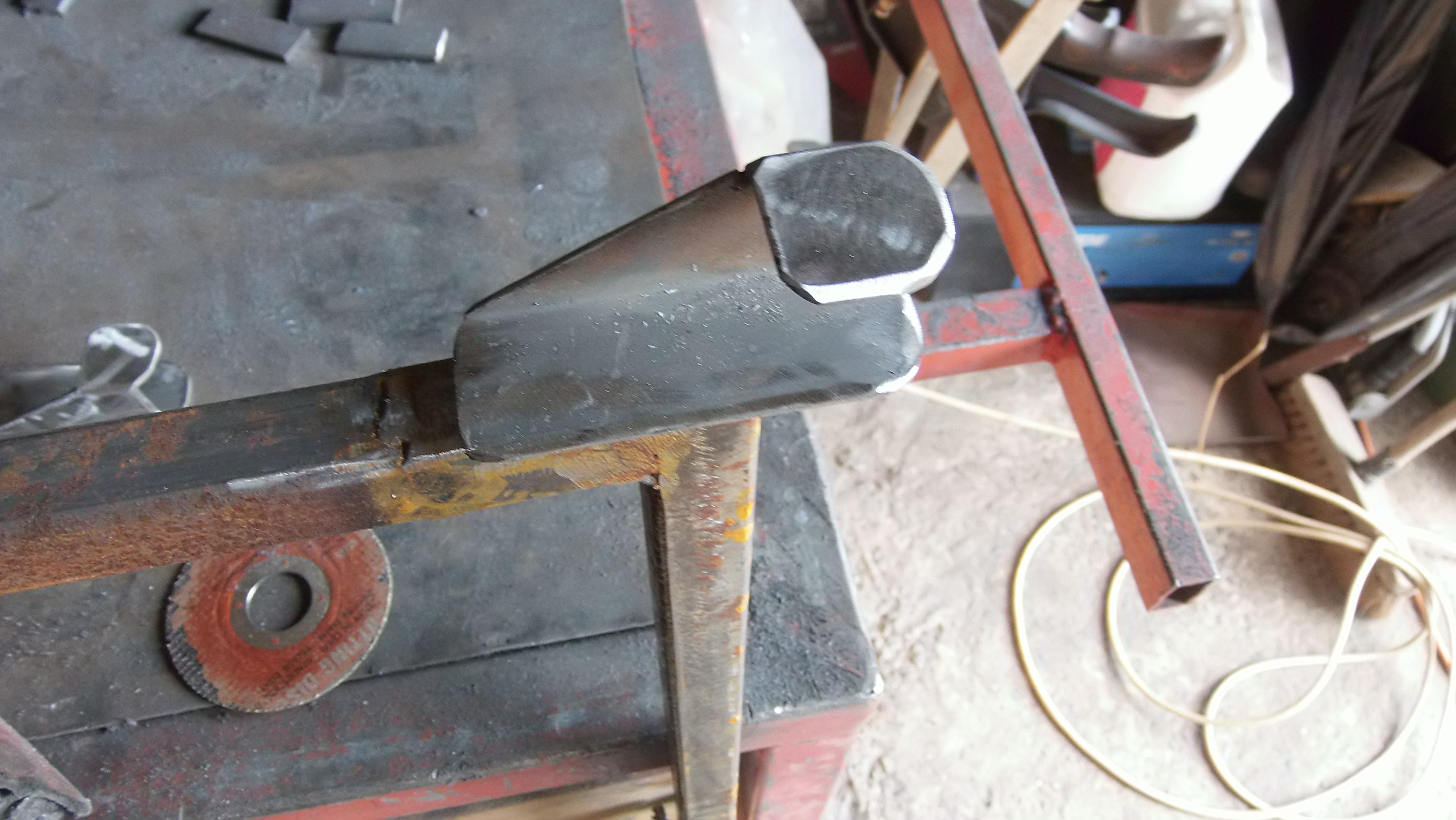

BARRE ANTI ENCASTREMENT đŸ˜±
Petit retour en arriĂšre !
Je suis retourné sur le site BRUSSON pour rechercher du matos .
Et la surprise !!!
1200 E il y a 2 ans ...
3300 E .... maintenant đŸ˜±â˜čïžđŸ˜”

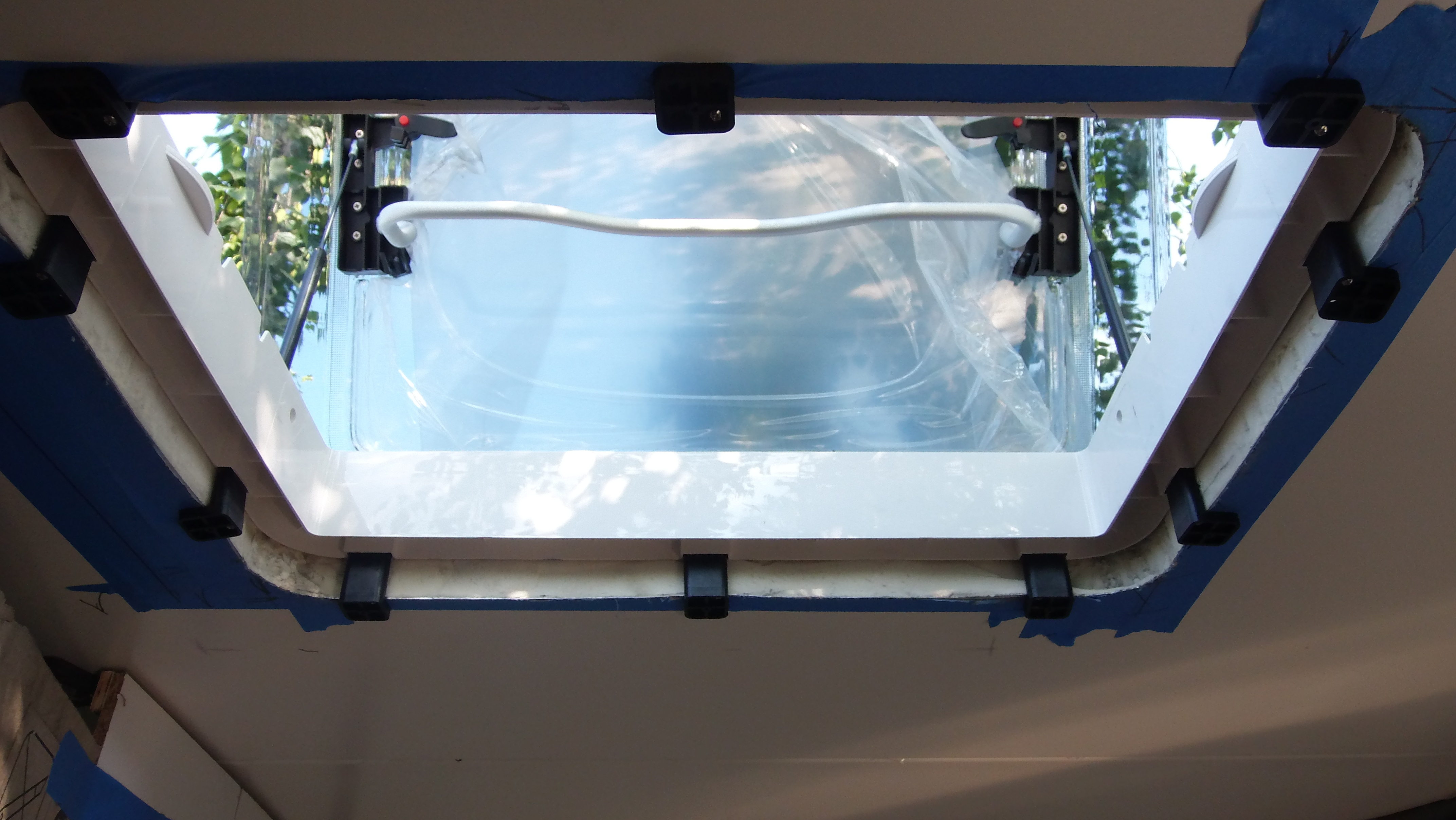

Maintenant que j'ai commandé mes panneaux solaire, je peux installer mon lanterneau
Préparation des pares branches et des supports panneaux orientable

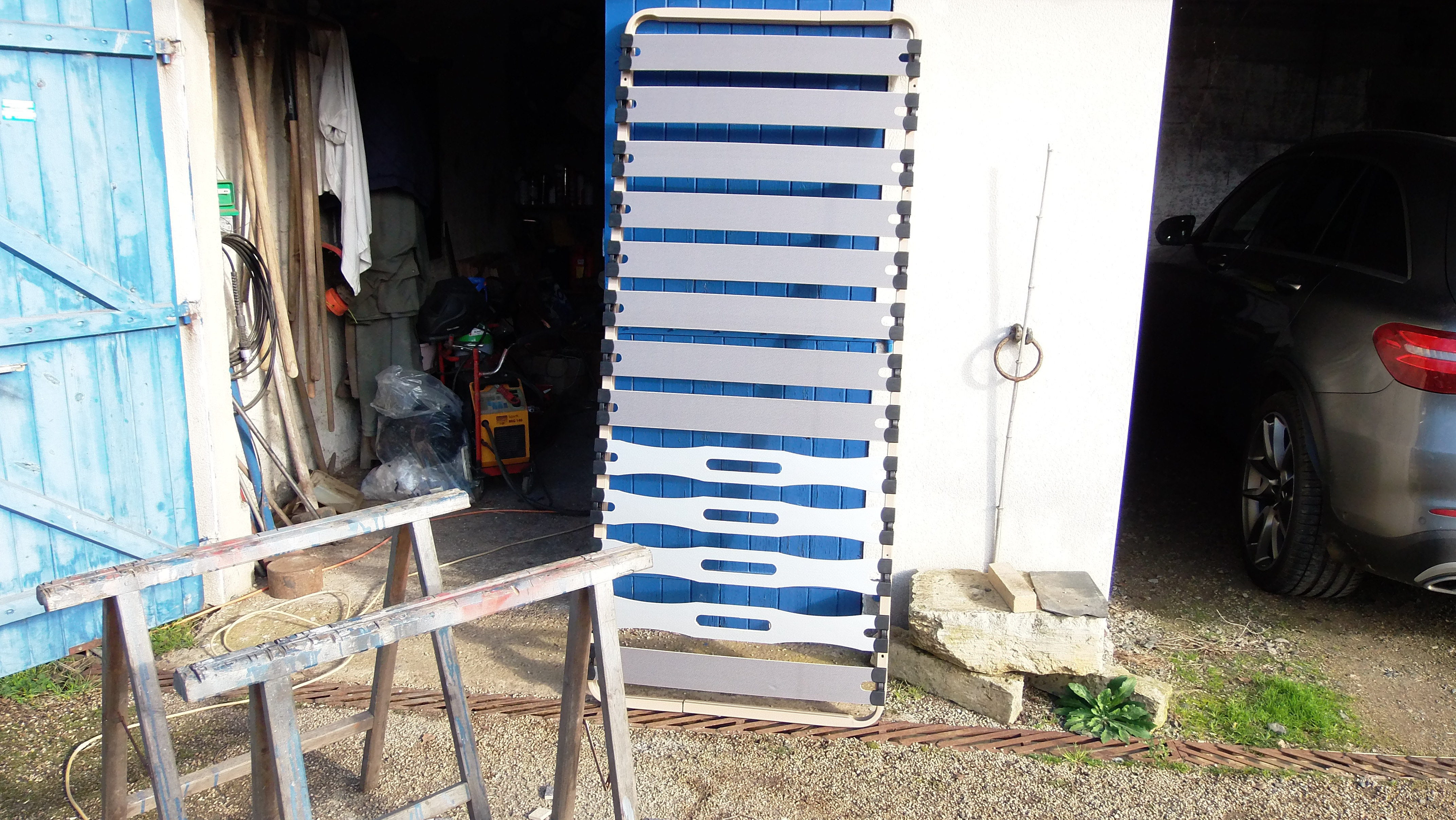

Confection des banquettes - coffres, et support WC
