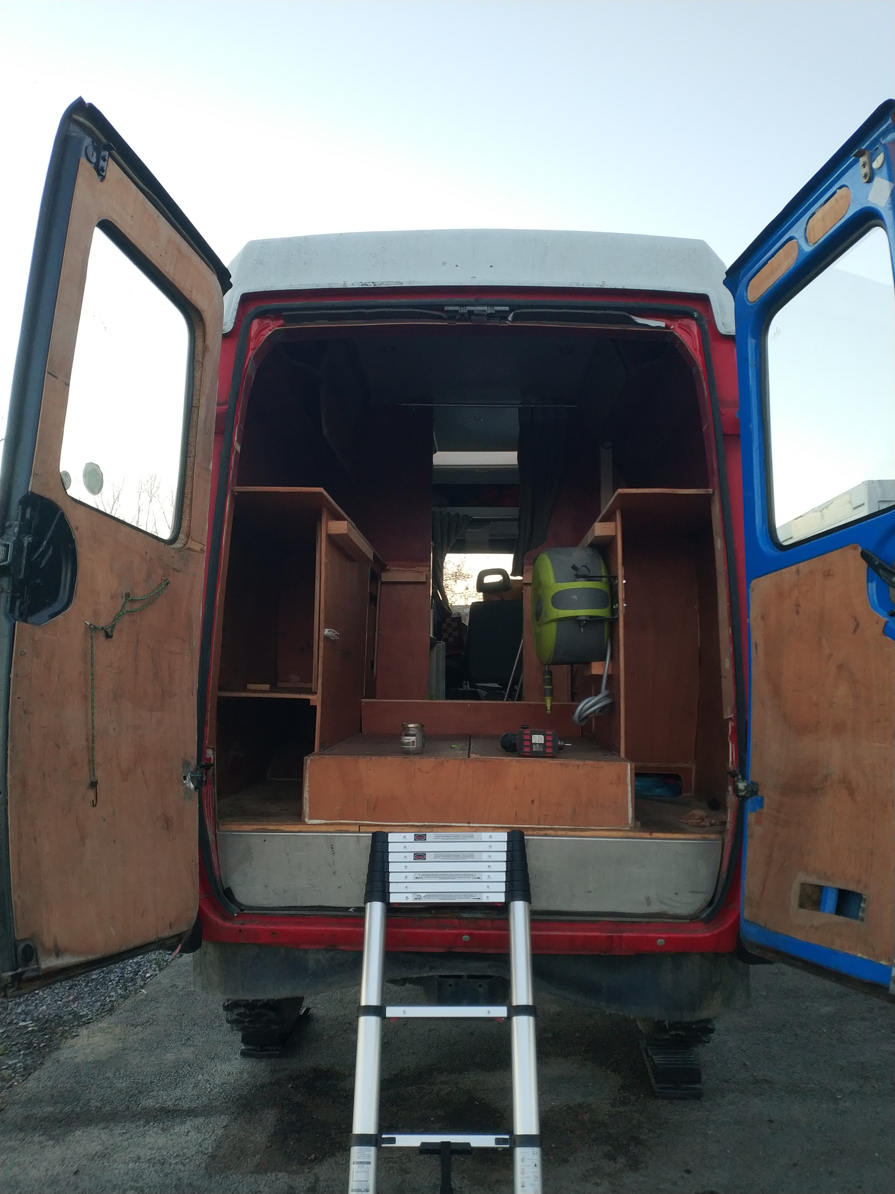

Bon, il va être temps de s'attaquer a l'arrière non ? Vous en pensez quoi ?
Ouiiiiiiiiiiiiiiiiiiiiiiiiiiiiiiiiiiiiiiiiiiiiiiiii !!!

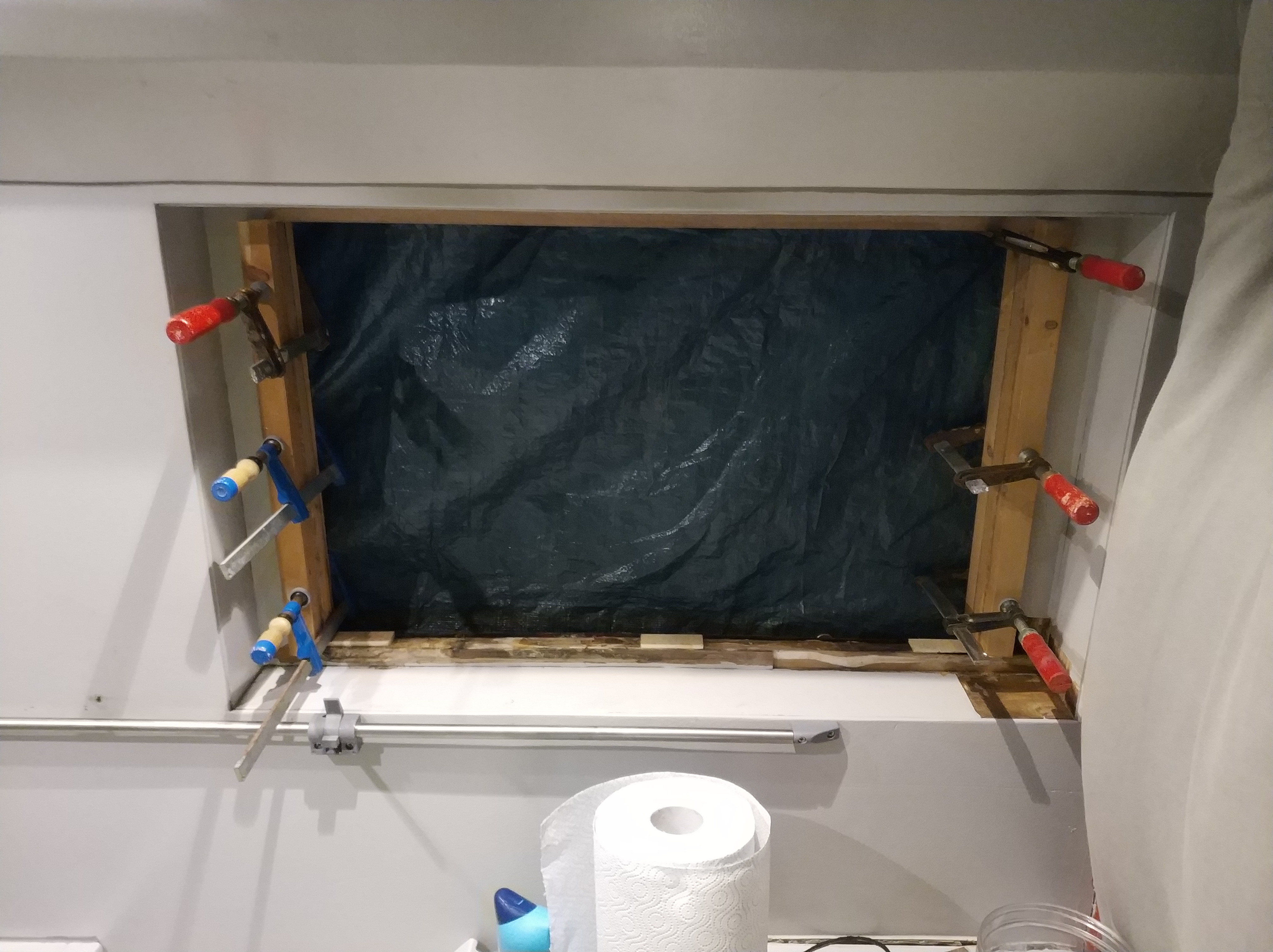

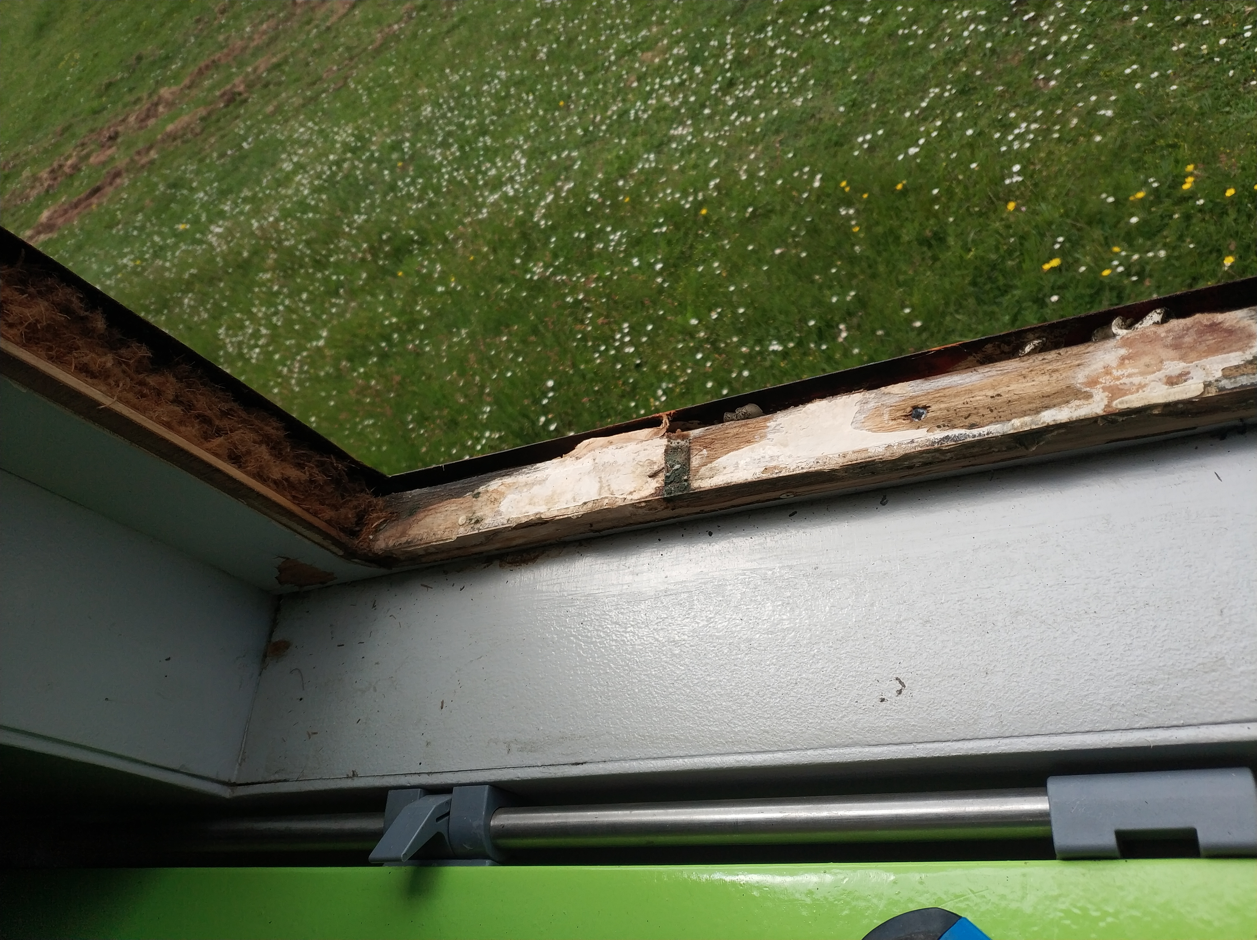

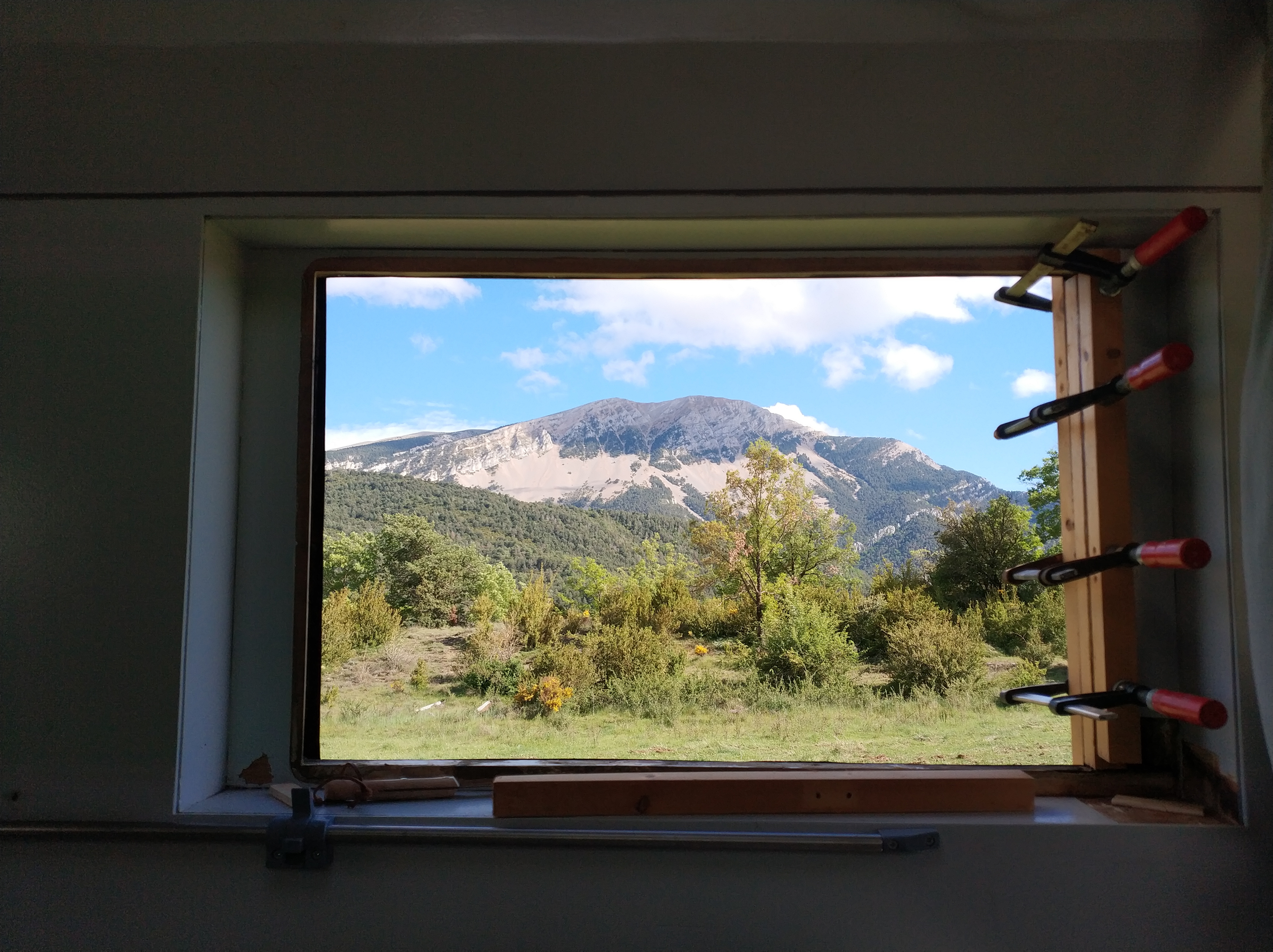

Il y a un petit moment déjà j'ai refait l’étanchéité de ma fenêtre latérale. Le temps que je trouve d'où l'eau venait ça a bien pourris le bois.
Pour le coup ici ça manqué de silicone
Par même occasion j'en profite pour poser une question. C'est sensé tenir combien de temps le silicone ? Car pour mon lanterneau ça commence à me faire peur.
C'est la seule ouverture qui n'a pas encore pris l'eau et je sens que ça risque d'être une grosse misère à refaire. Je pense que le lanterneau risque d’être bon pour la poubelle a moins que vous ayez des astuces ?
Pour la fenêtre latéral ça manqué carrément de silicone donc j'ai juste eu a la démonté (heureusement qu'il y a des vis, elle ne tenait plus que par ça). Mais impossible de retirer le vieux silicone qui était dur comme de la pierre (Sur le toit il ressemble plus a du chewing-gum qui se désagrège petit à petit)...
J'ai rajouté des tasseaux sur les coté. Ça a été fait en bas et en haut mais pas sur les coté (je ne sais pas pourquoi) donc forcément avec la force, les vibrations la tôle s'affaisse. Normalement il n'y a pas besoin de silicone car il y a un joint sur la fenêtre mais je n'avais pas envie de me refaire l’expérience démontage/remontage.

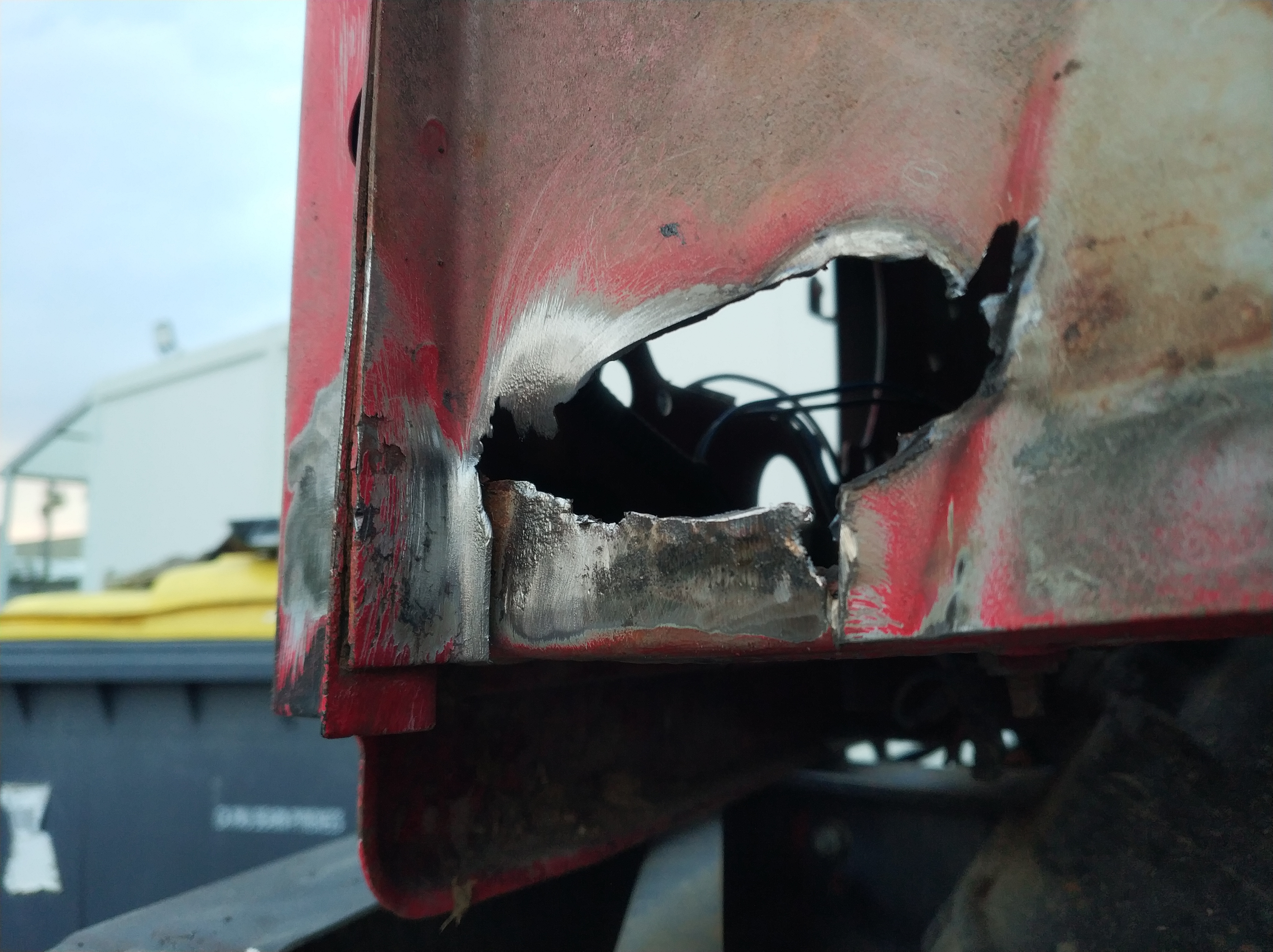

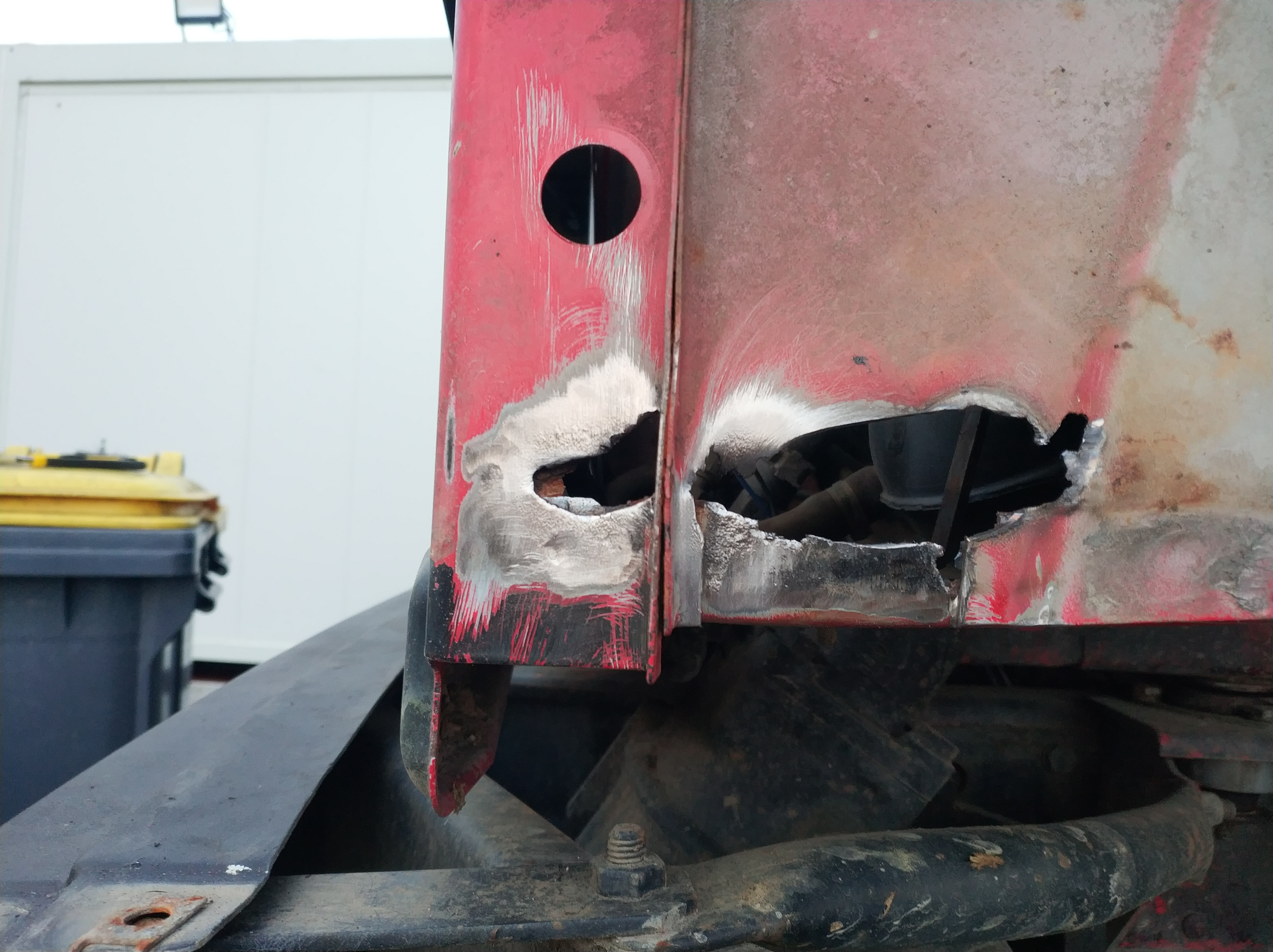

J'ai ressoudé l'échappement. il y avait une fuite qui provenait d'une fissure :

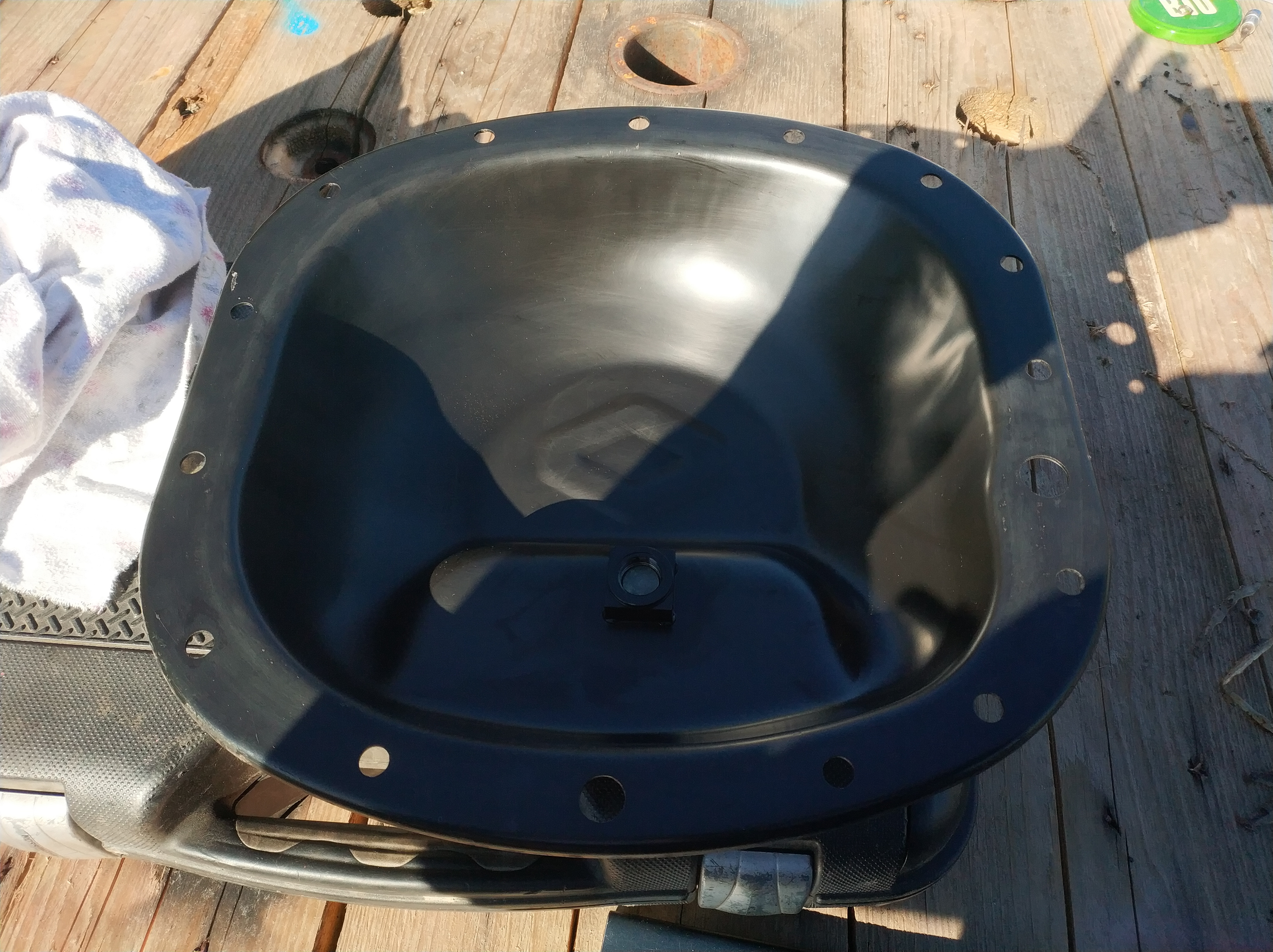

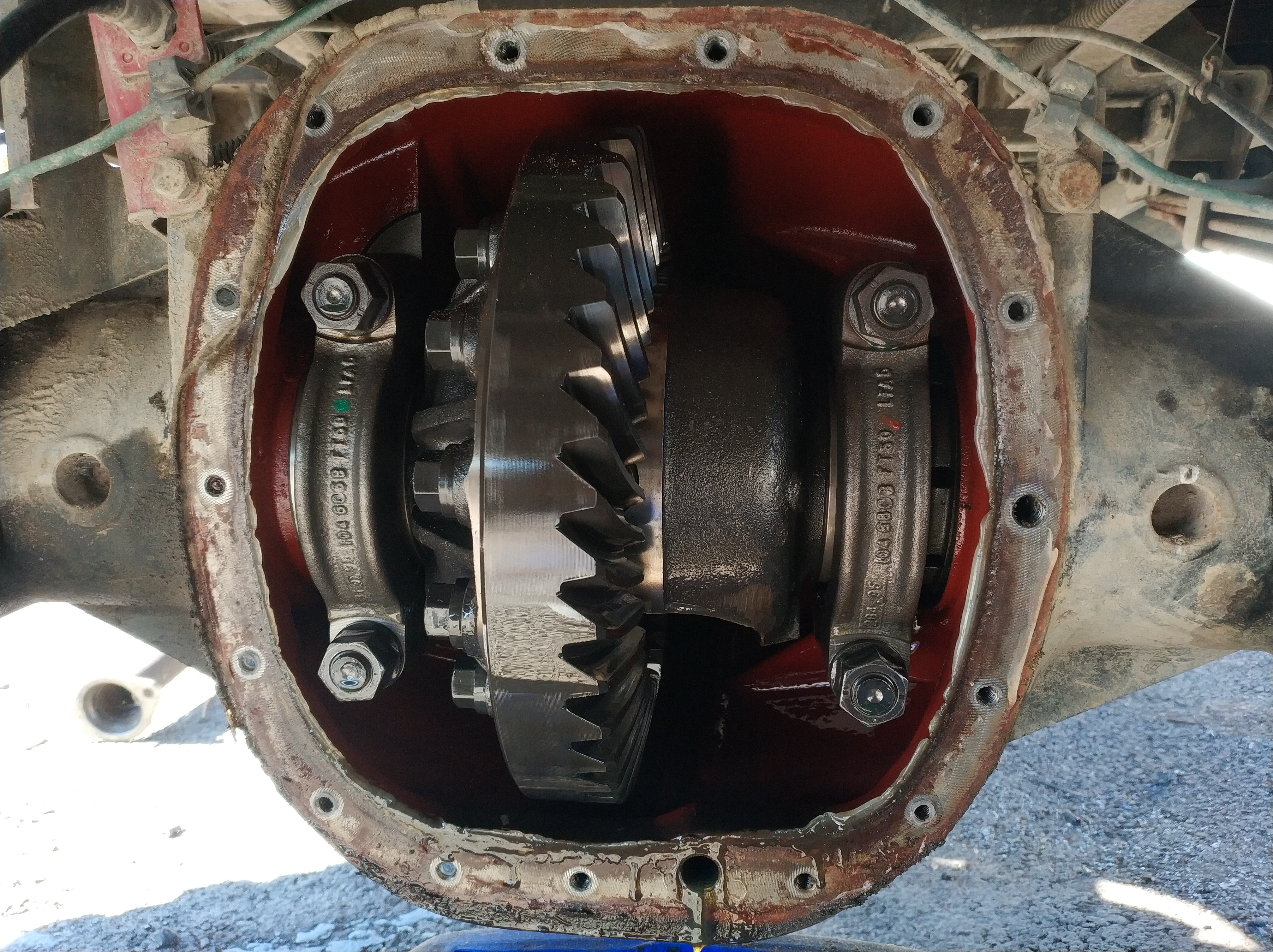

J'ai refait l'étanchéité du pont arrière qui avait été faite avec du silicone pour sale bain (transparent) :

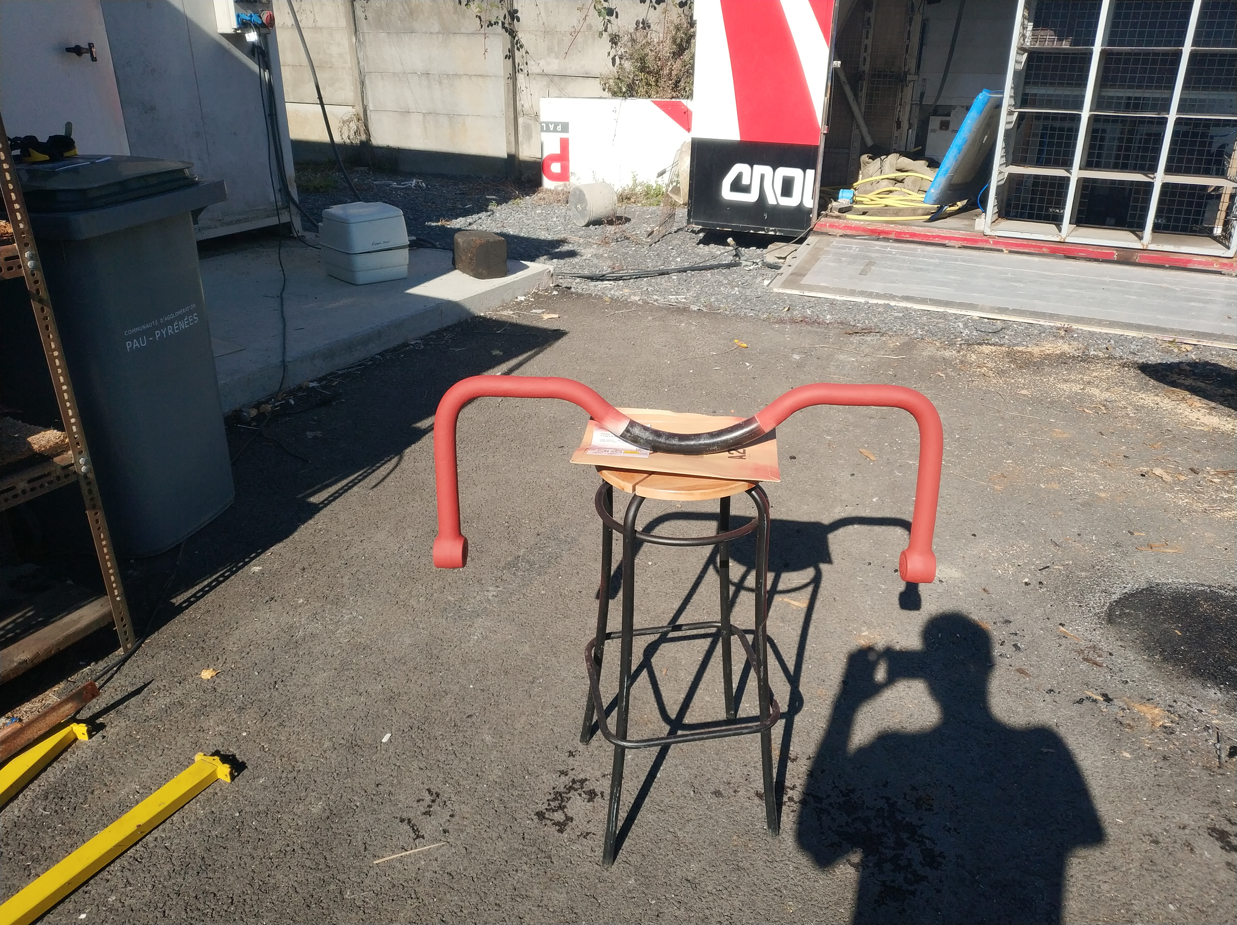

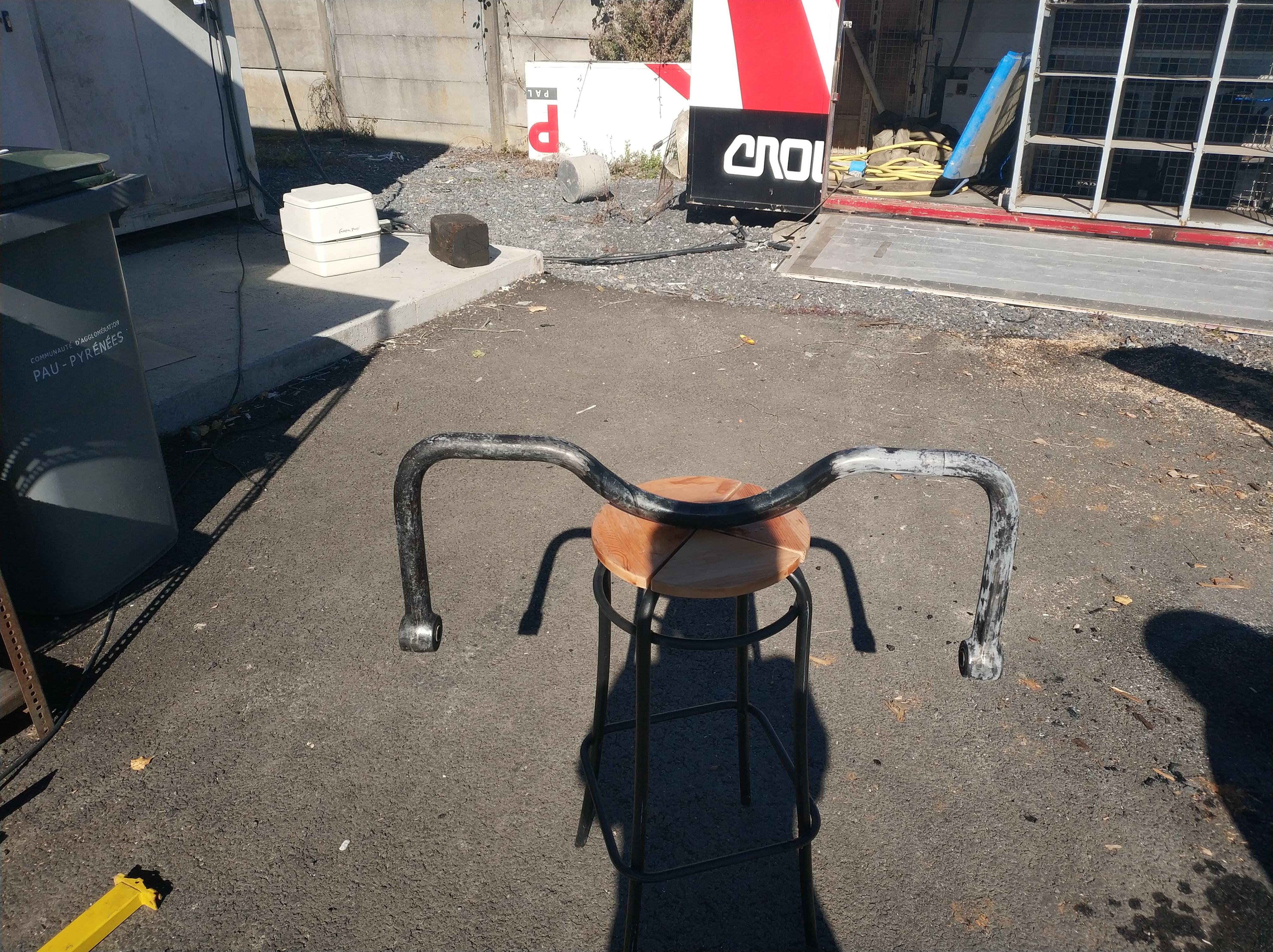

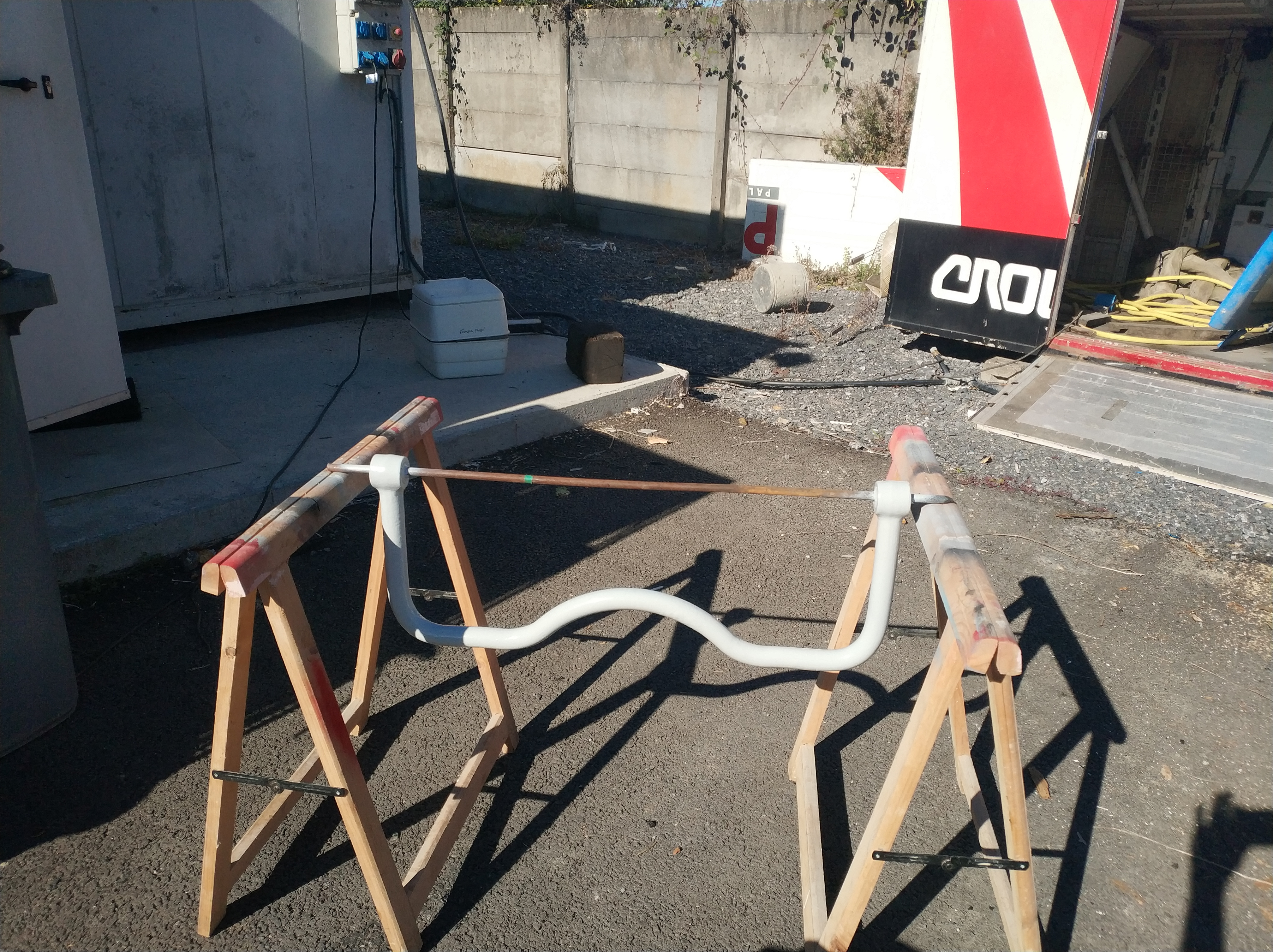

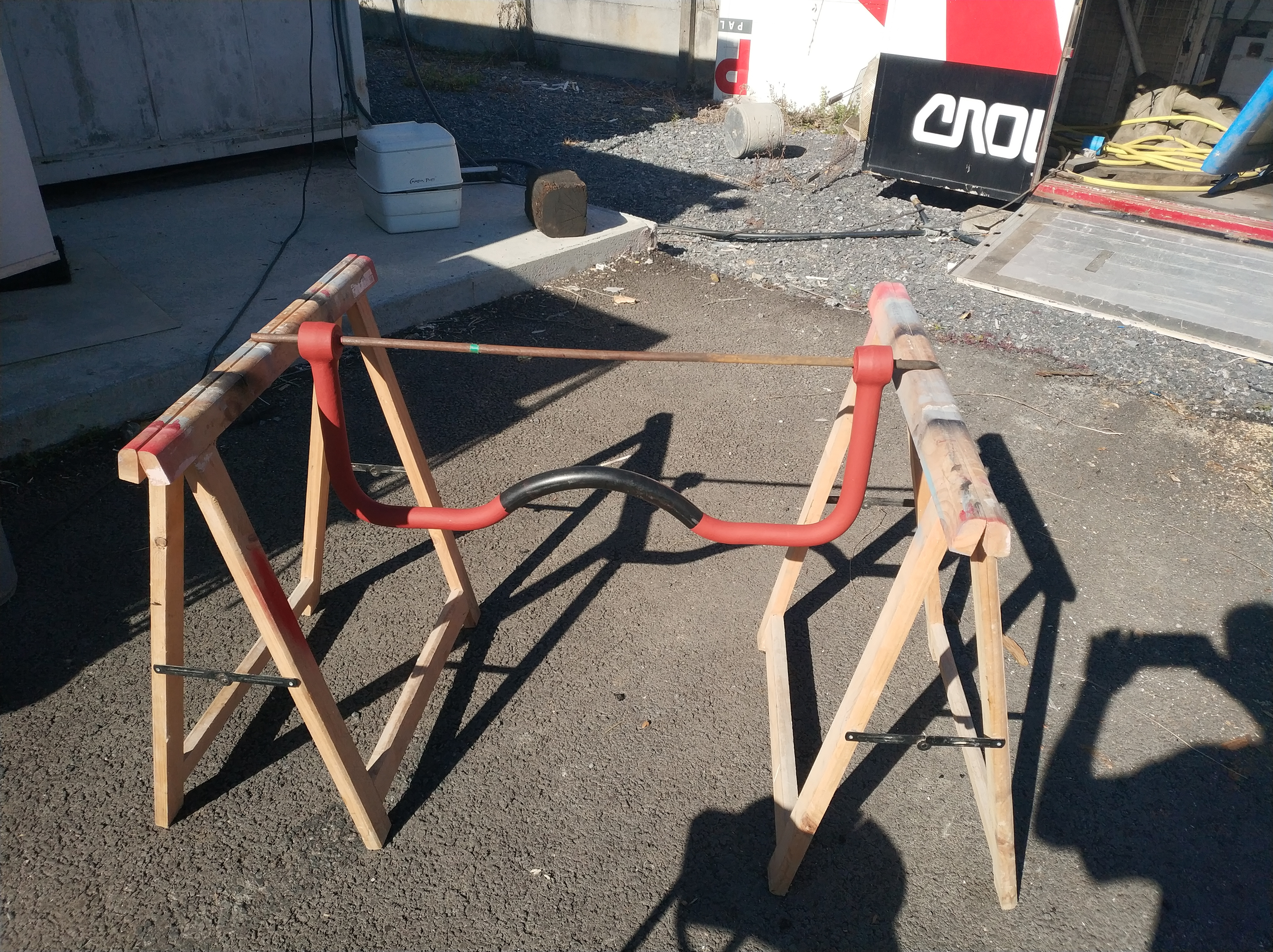

J'en ai profiter pour refaire la barre "antitorssion" arrière qui été bouffé par la rouille :

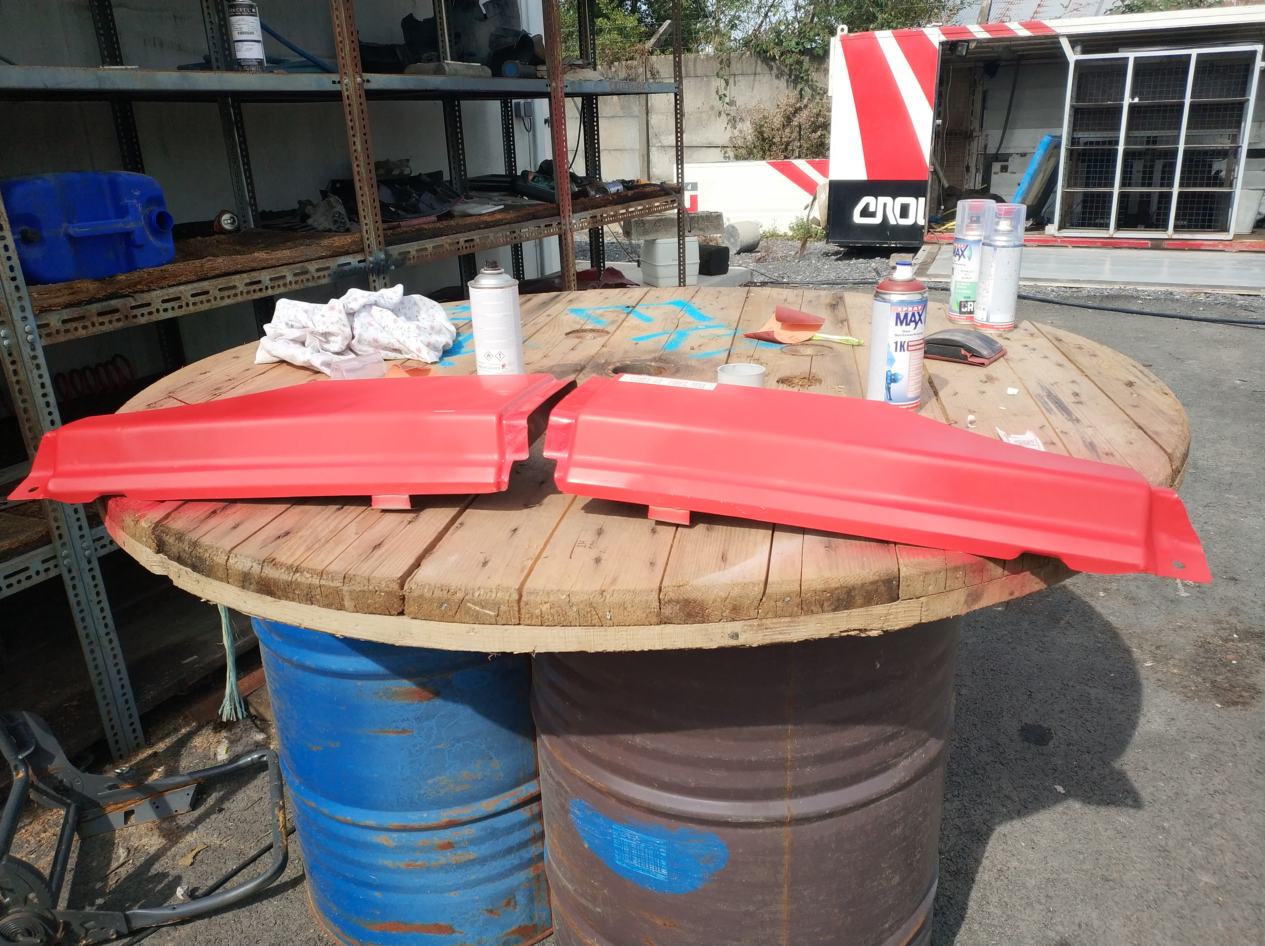

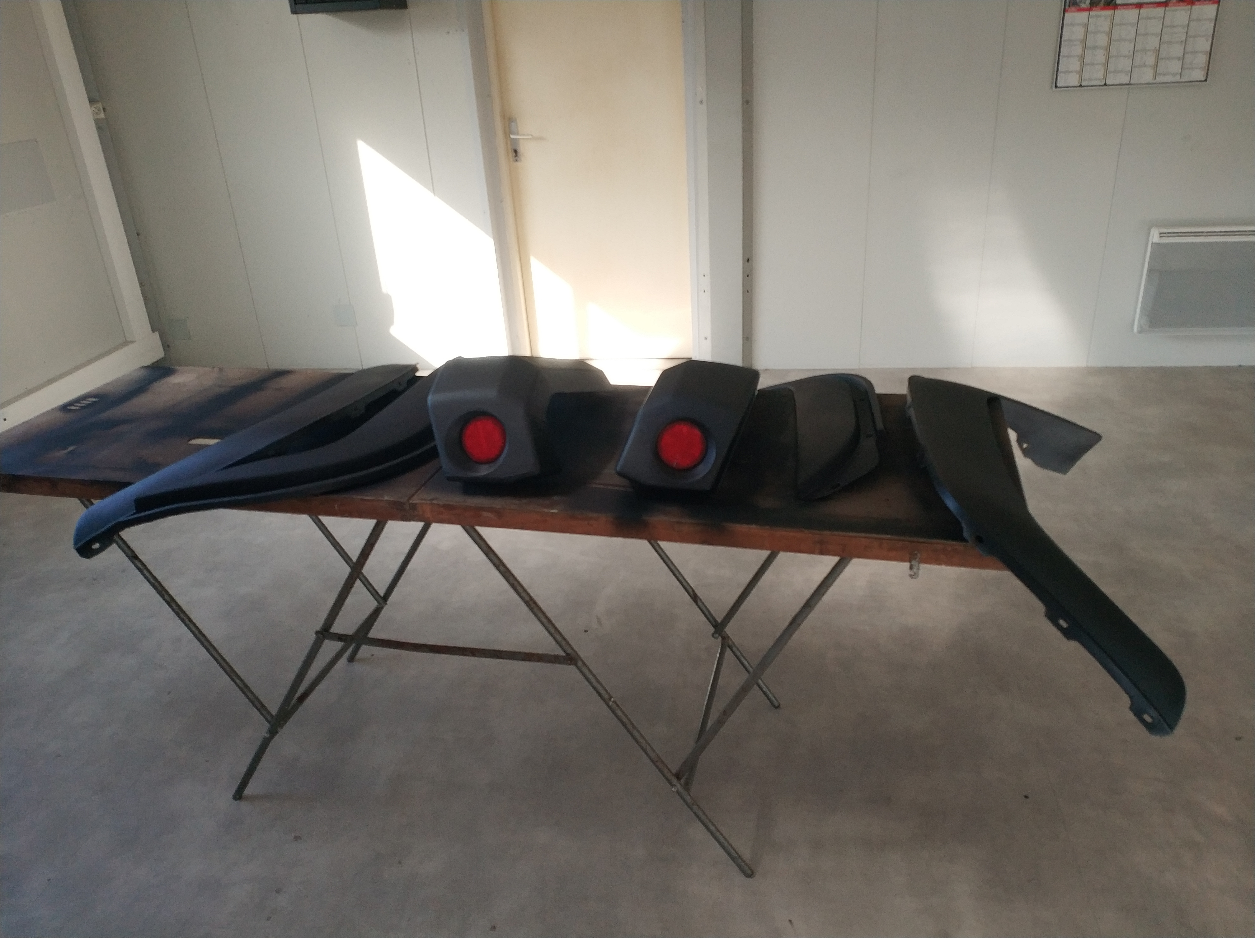

Je lui ai mit un petit coup de jeune avec une peinture de tous les plastiques (ça m'a permis de me rendre compte que les soudures coté gauche ont été réalisées avec le plastique de garde-boue montés du coup il est fondu par endroit) :

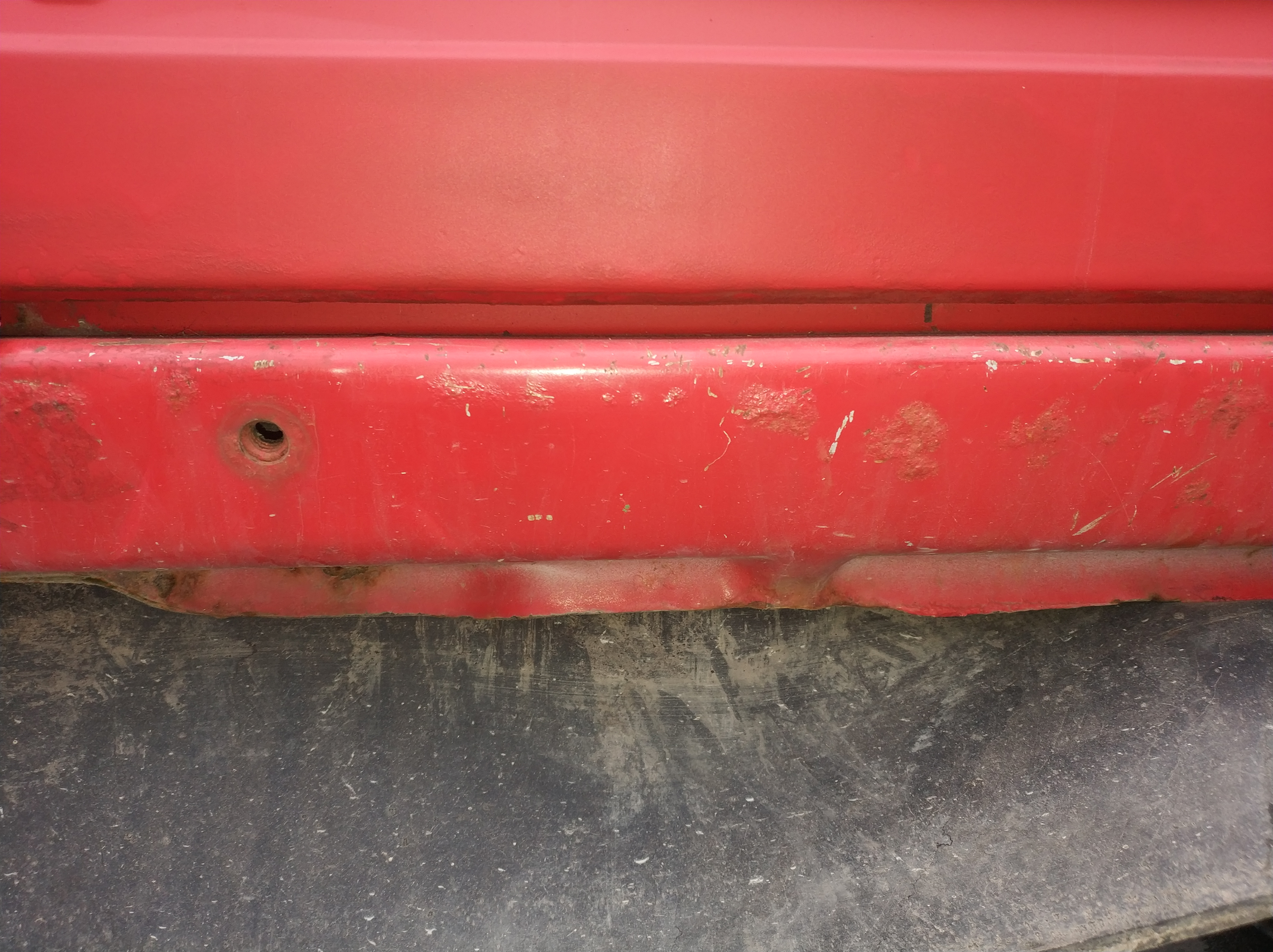

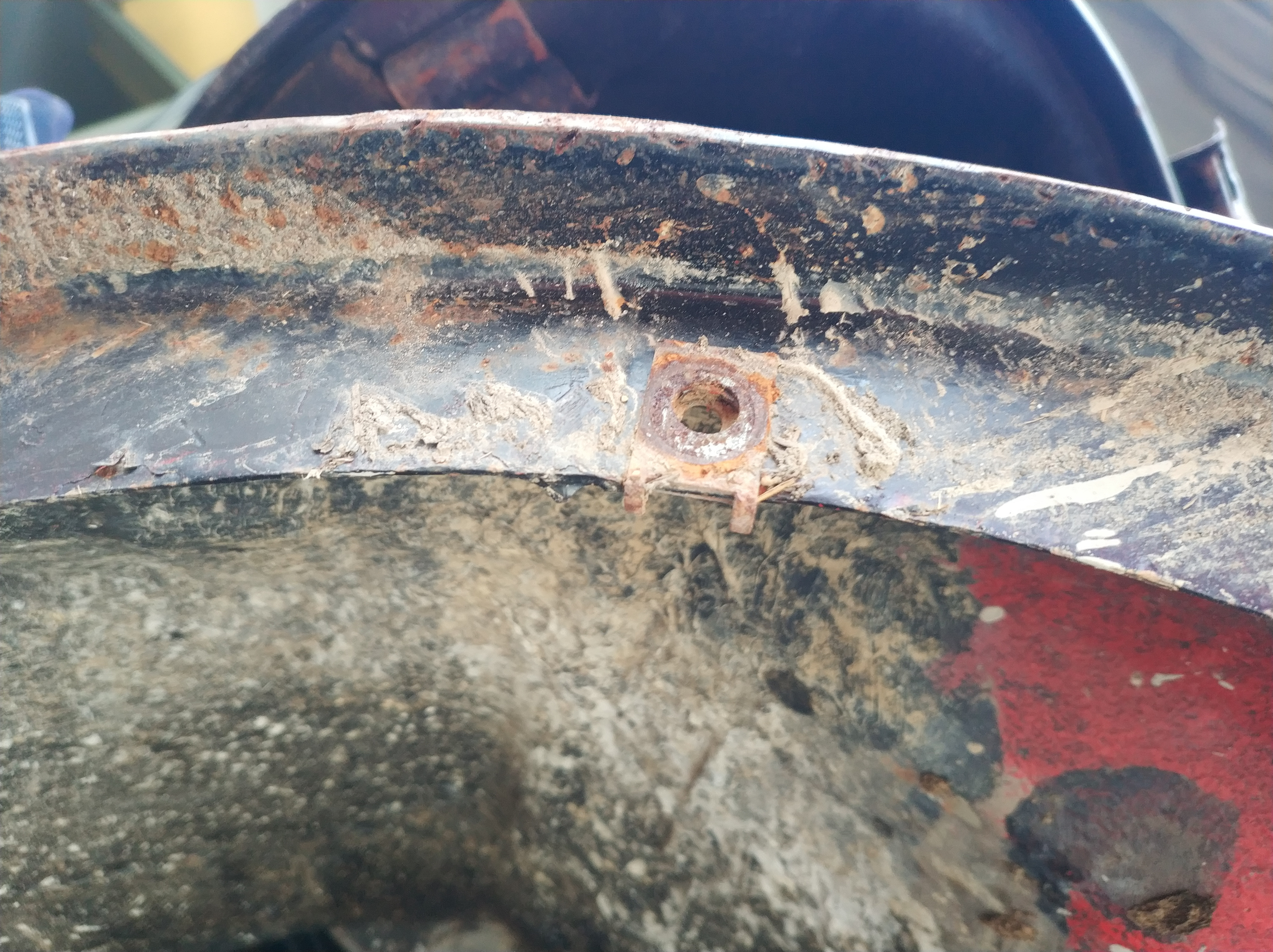

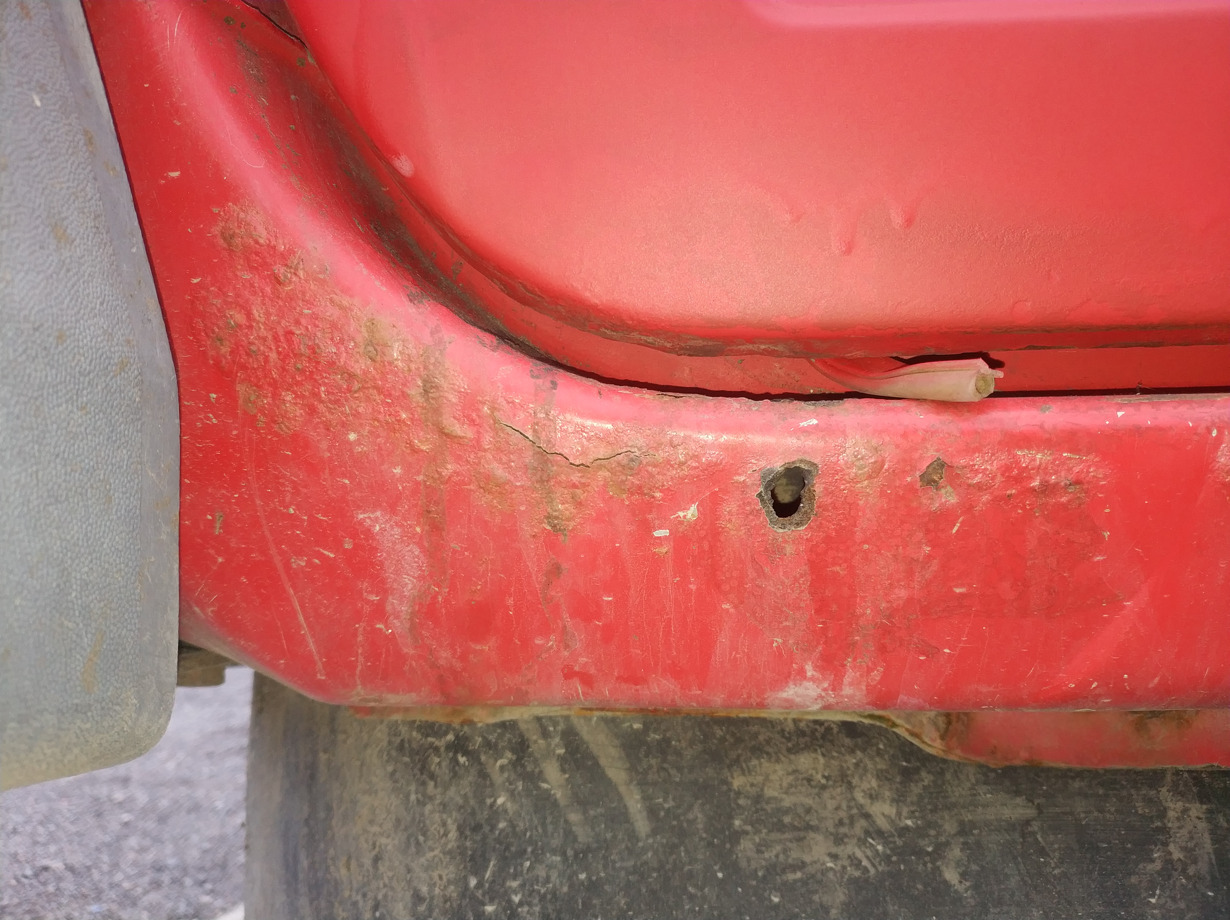

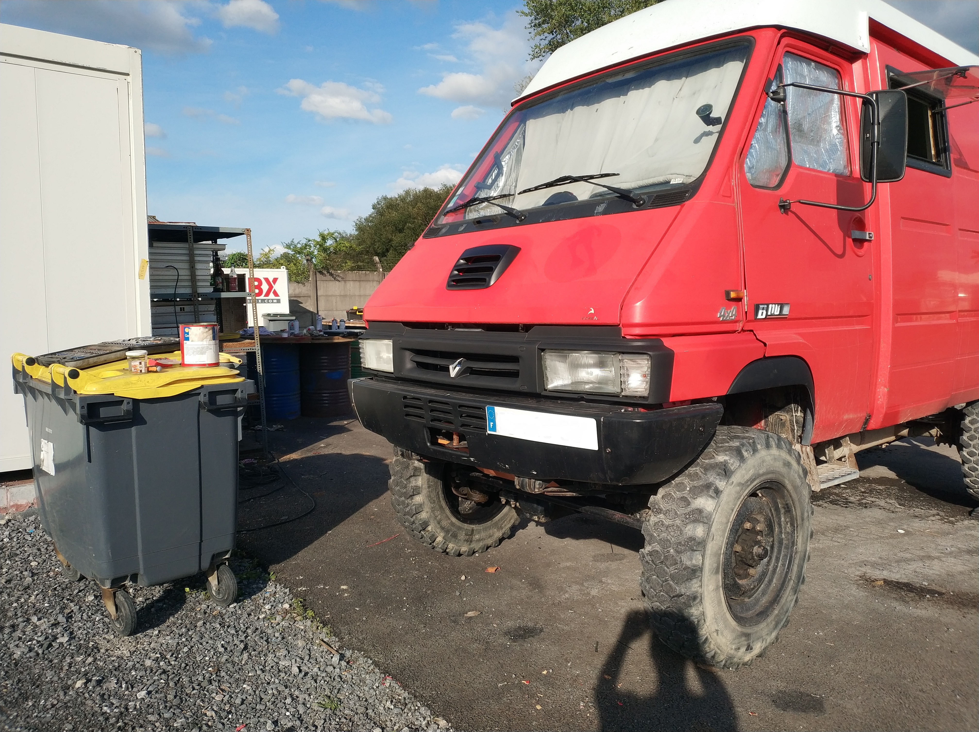

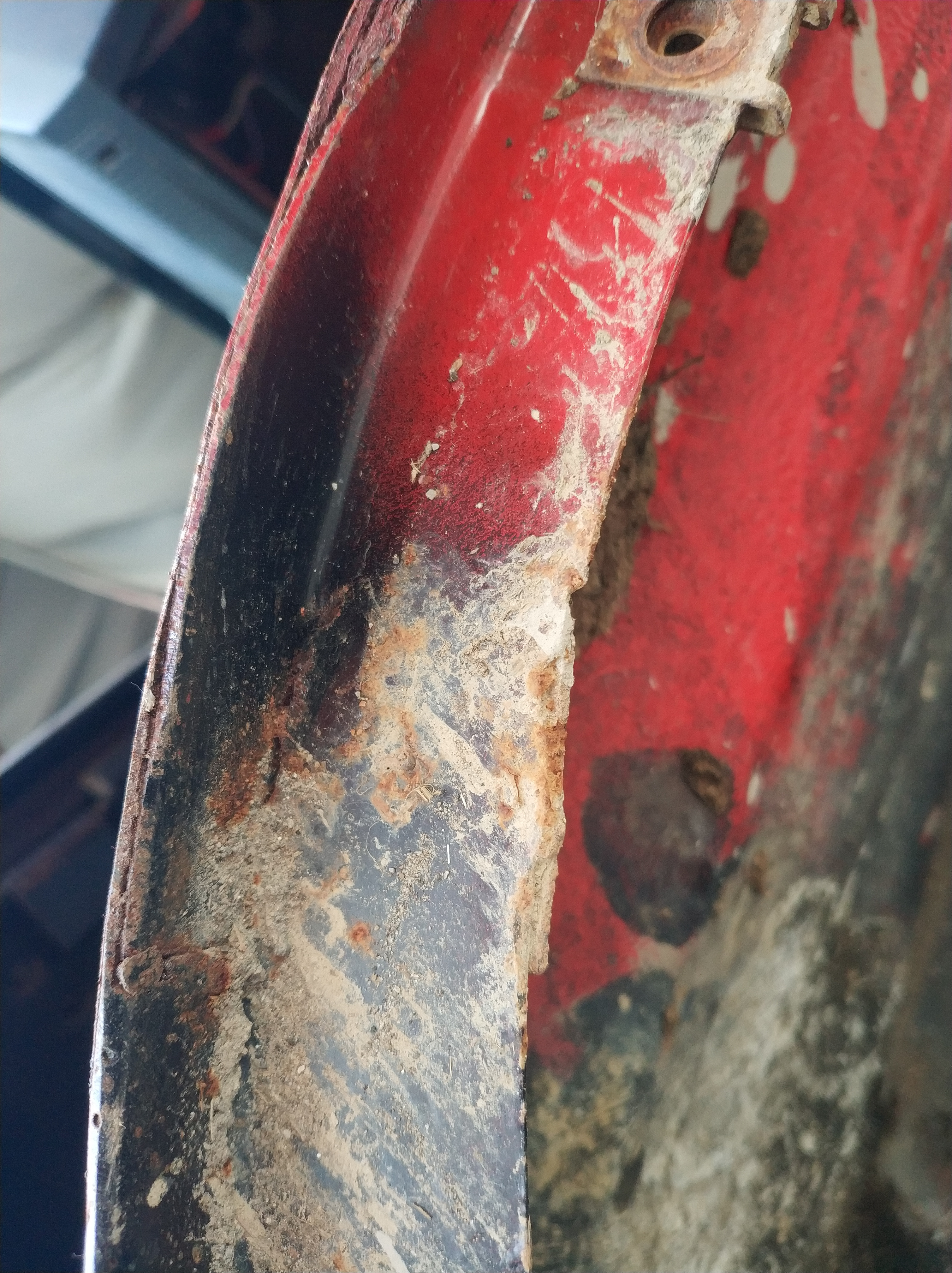

Quand j'ai refais le coté droit l’année dernière je m'étais retrouver en manque de peinture antirouille.
Je me suis donc rabattu sur une peinture antirouille de mauvaise qualité. J'ai du refaire le travail :

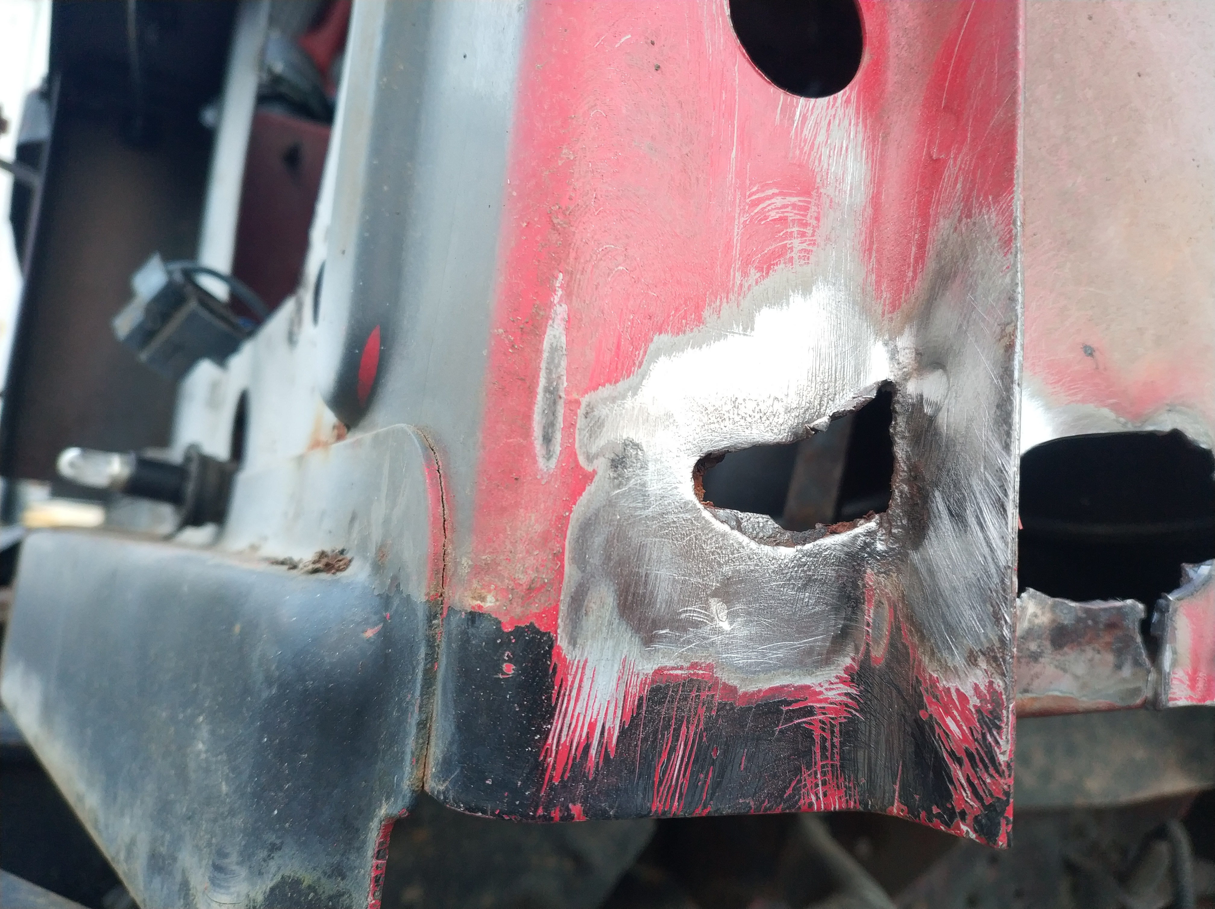

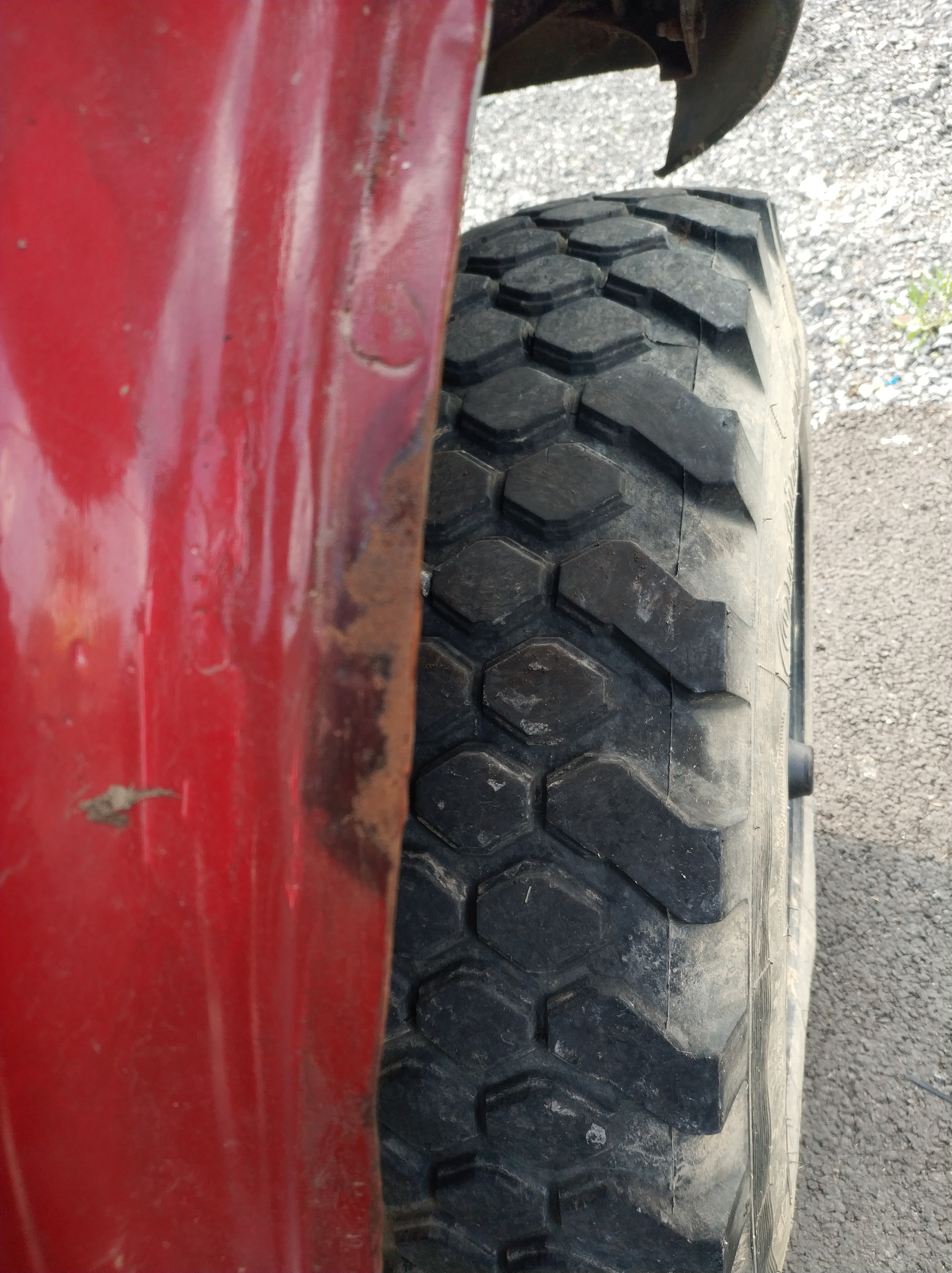

J'ai également corriger les défauts de rouille sur les ailes avant :

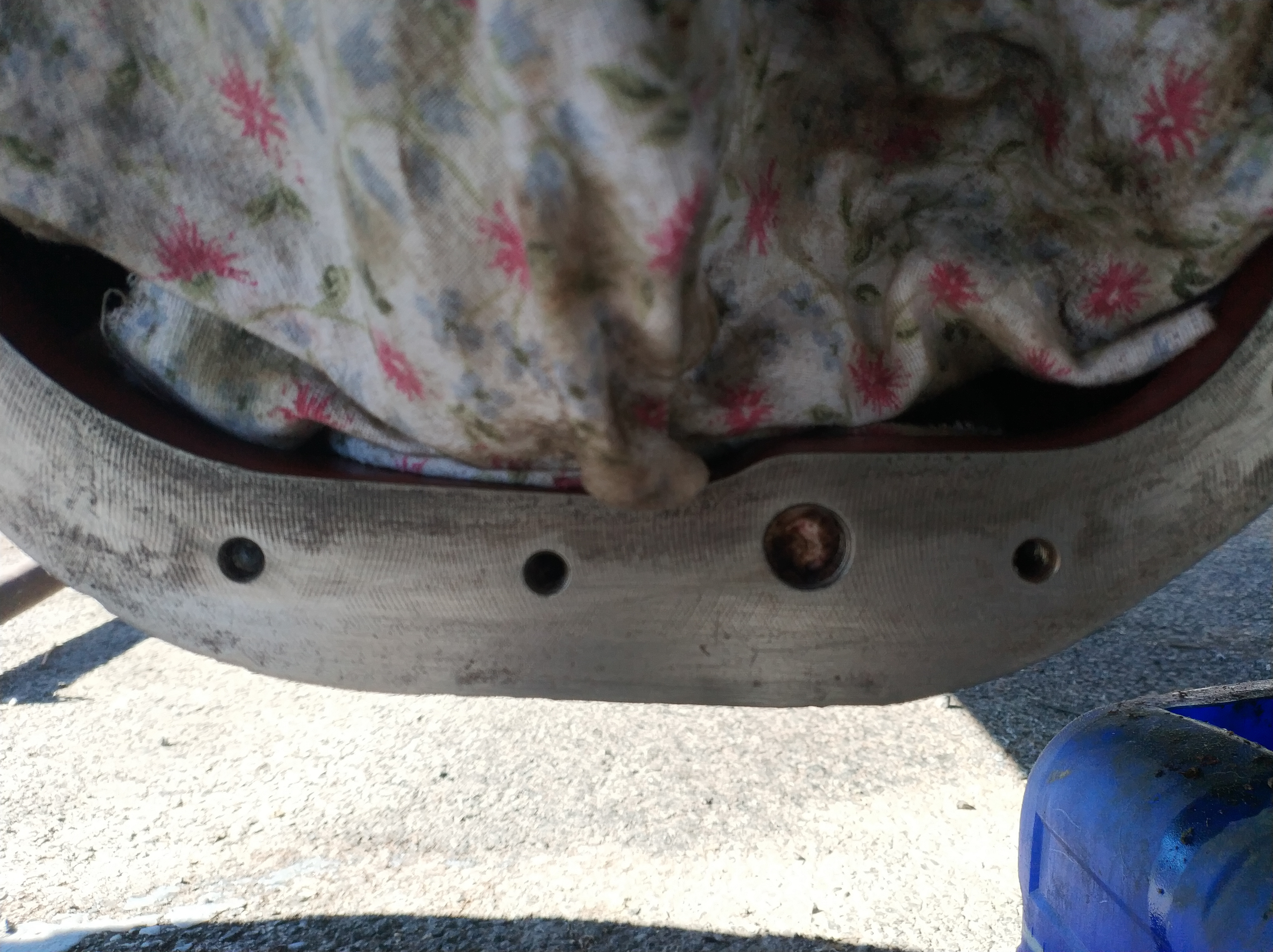

Ouah ! Ça a l'air super !

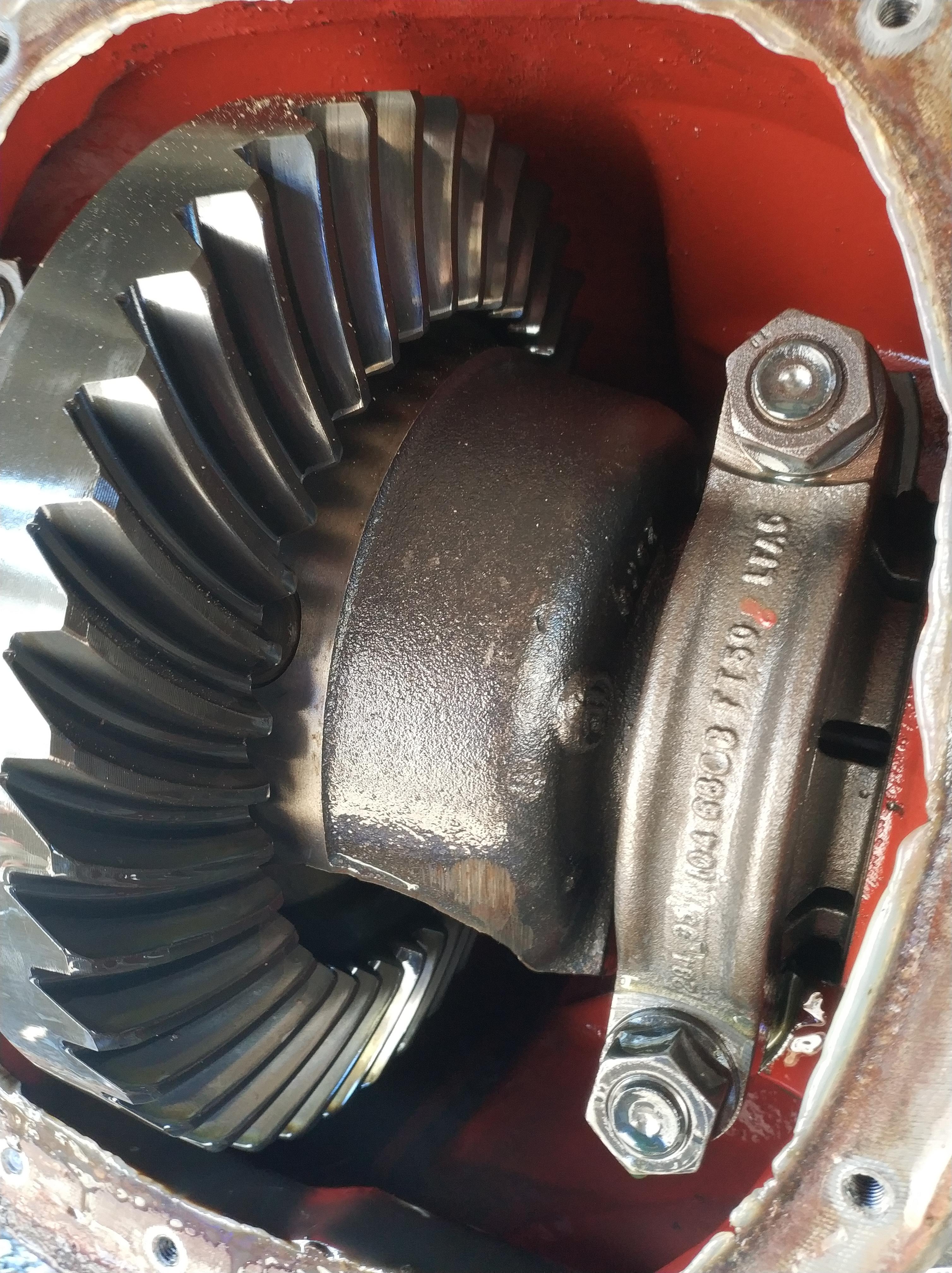

Avec quoi as-tu étanchéifié le couvercle du différentiel ? Le joint correspondant ?
Hannes
Hannes

Popopopooooooow
Encore du beau boulot !
Le noir sur les plastique donne un gros coup de jeune !

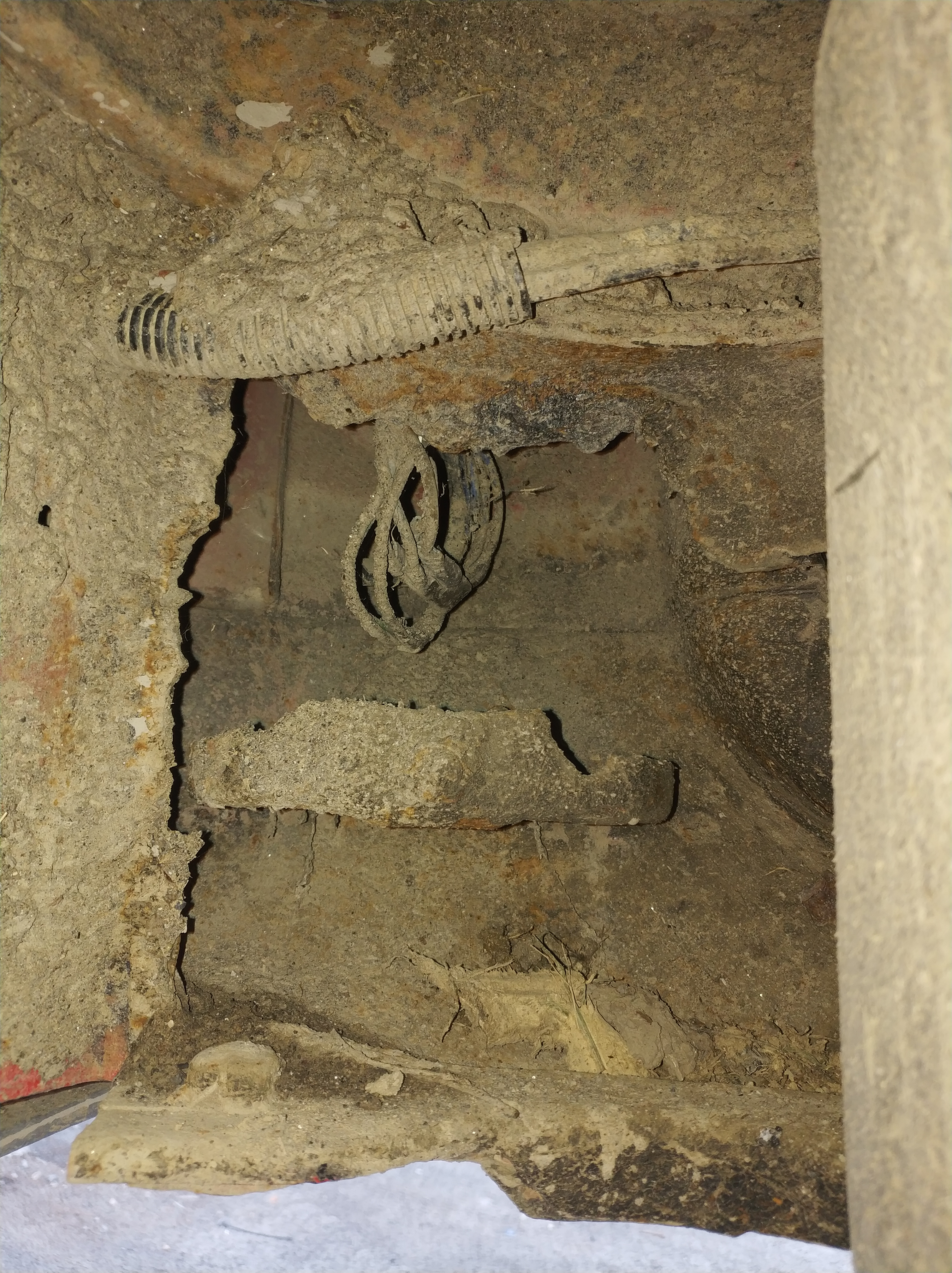

quand on s'attaque à de la rouille on sais où ça commence mais pas quand ça finit
surtout dans des endroits cachés
maintenant que t'as un beau camion (j’espère qu'il est fiable aussi

De la pâte a joint noir classique c'est ce que m'a conseiller un mécanicien de chez Renault truck.Hannes-Kraisle a écrit : 01 déc. 2021 18:56 Ouah ! Ça a l'air super !
Hannes
Je n'ai plus une fuite. Par contre j'ai bien nettoyé le plan de joint. j'ai égalisé le bas car les frottements l'on tordu mais ce n'est pas nécessaire. Le cache se positionne 0.5cm au dessus.

Bhé alors, personne pour me dire :
"- Elles sont où les photos de l'arrière ?"

Elles sont où les photos de l'arrière ?E1K a écrit : 03 déc. 2021 10:14 Bhé alors, personne pour me dire :

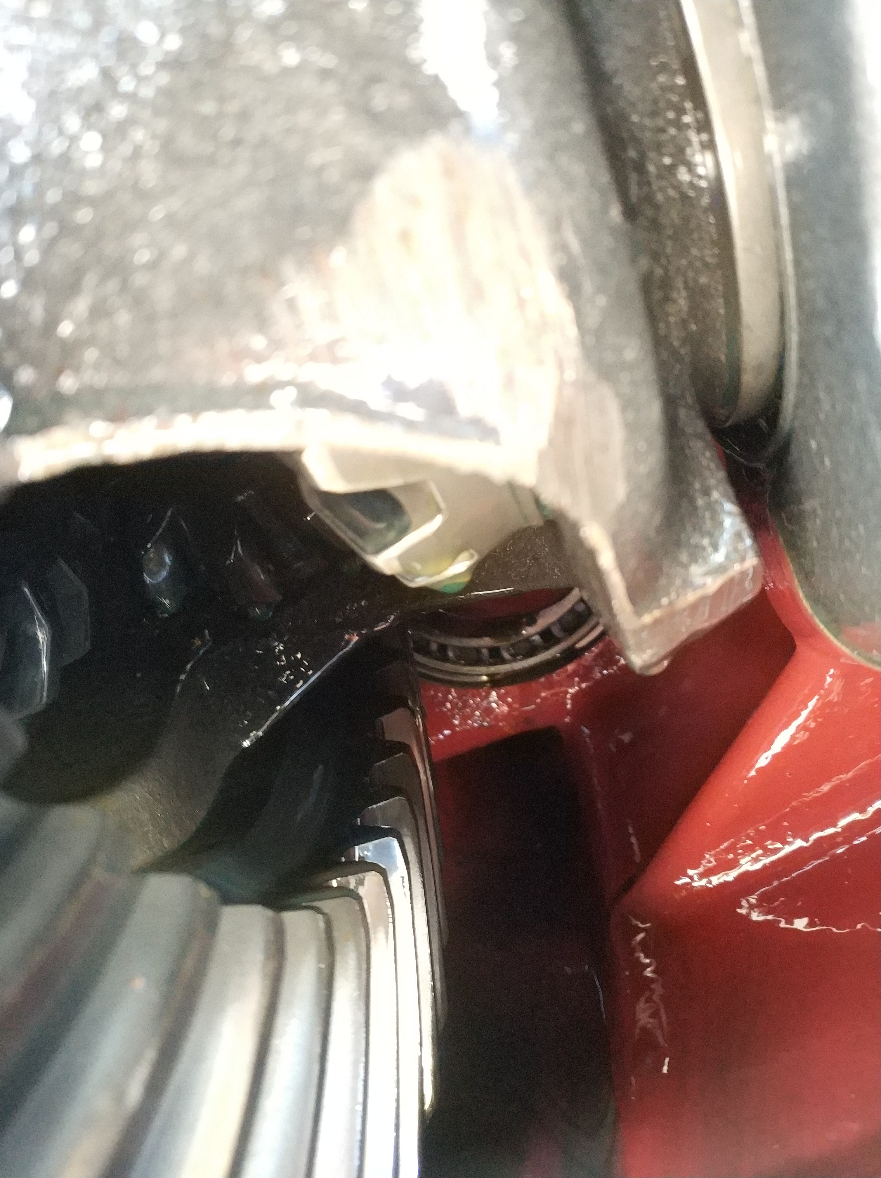

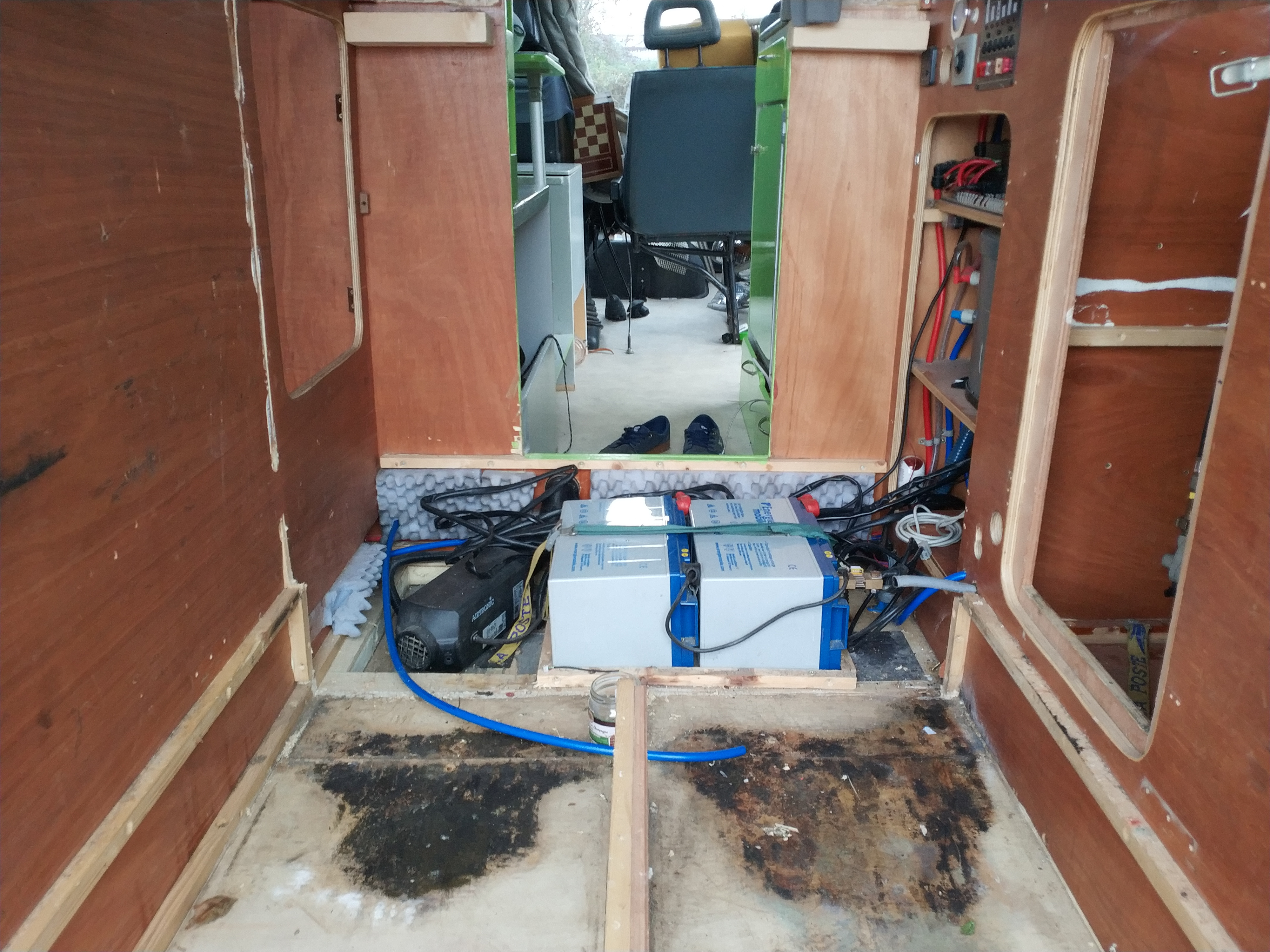

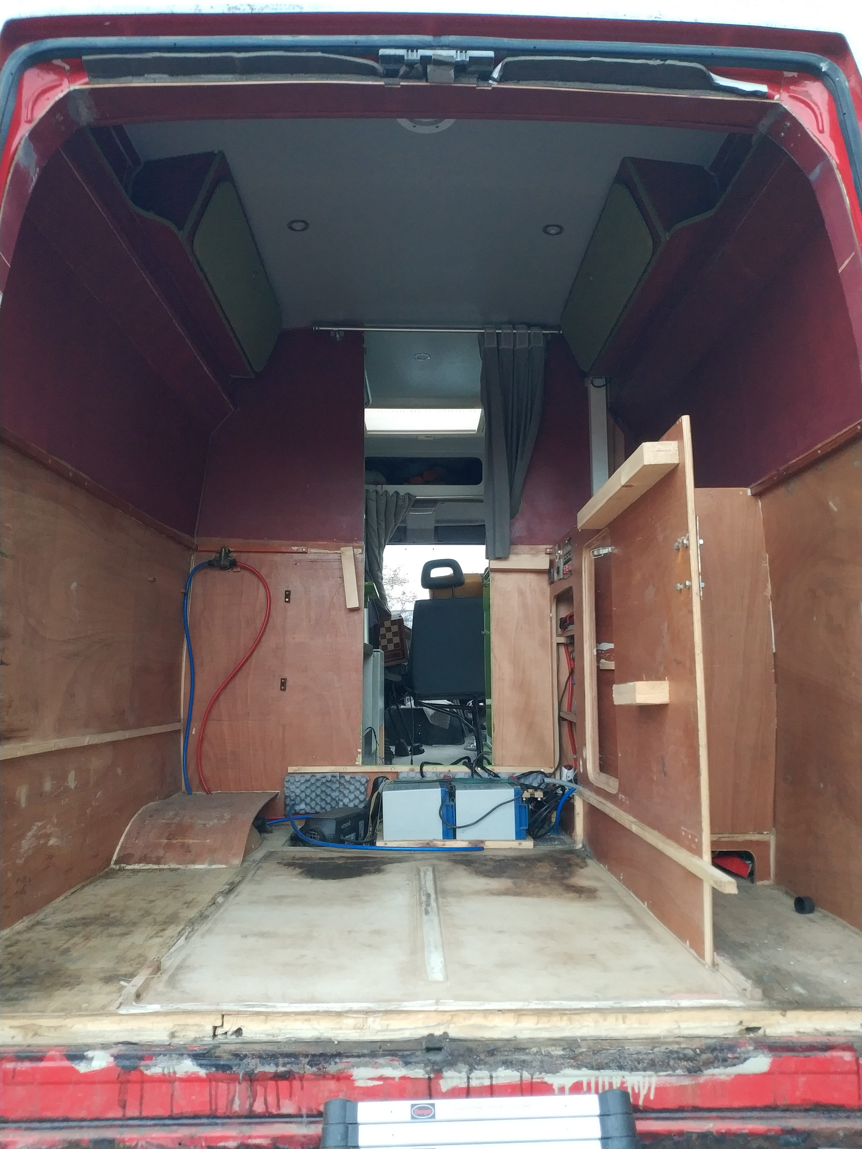

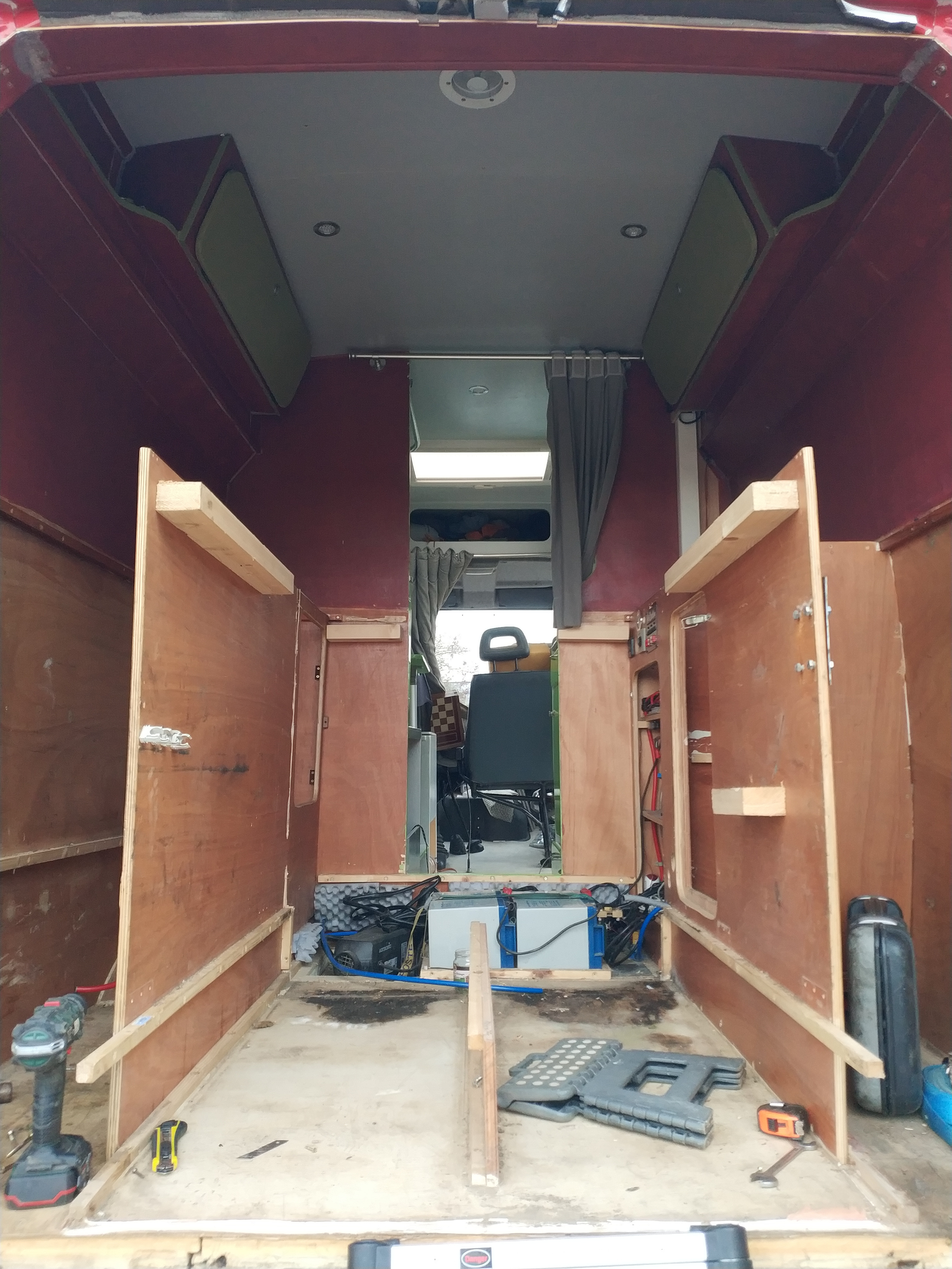

J'ai pas commencé
Par contre j'ai commencé a démonté et c'est pas jojo. Je me suis aperçu avec joie que j'ai une fuite au niveau des cuves...

Salut E1K. Pour répondre à ta question sur la durée de vie des silicones:
Si c'est vraiment un silicone ça dure très longtemps (plus de 10 ans?). Mais en général quasiment tout le monde utilise en fait du mastic/colle polyuréthane, et là le problème c'est les UV. La plupart des références ont une durée de vie de 3 à 5 ans si exposé au soleil. Tu dis que ton produit est très dur à enlever au démontage, c'est probablement du polyuréthane.
A part des références spécifiques utilisées par exemple pour la fabrication d'aquariums, les silicones sont des colles médiocres, mais leur étanchéité est parfaite. Le souci avec les silicones c'est que quand tu les utilises dans un endroit il devient très difficile de faire ensuite des retouches de peinture, le silicone repousse la peinture: ça fait "des yeux" comme dans le bouillon gras

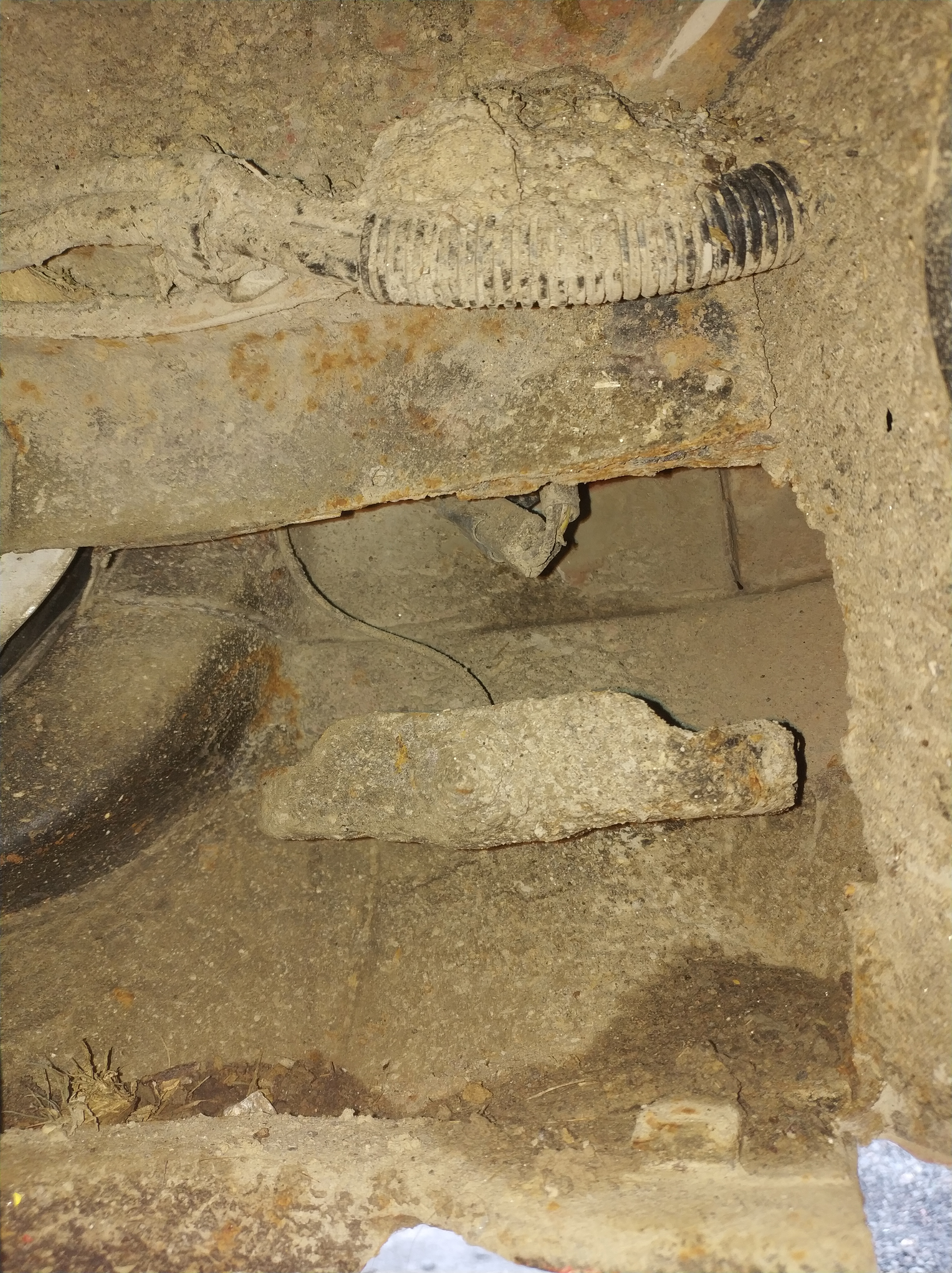

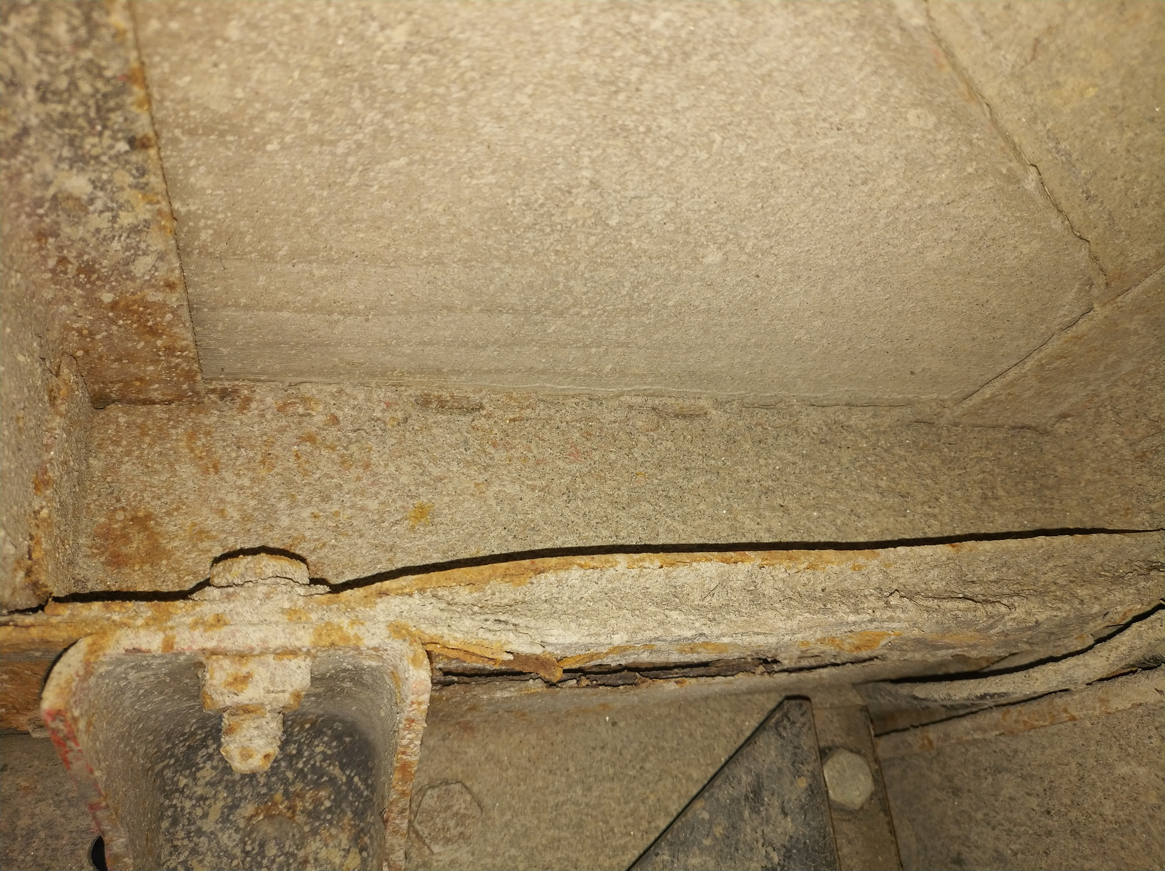

Ouh pinaise !...tu as un sacré souci de corrosion en bas et dessous de caisse,semble t il....il faudrait s en occuper sans tarder,non !?

c'est en cours si tu relis bien le sujet

Ok merci pour les précisions. Perso, je m'en tape complet que ce soit moche du moment que c'est étanche !coriolis a écrit : 14 déc. 2021 11:16 Salut E1K. Pour répondre à ta question sur la durée de vie des silicones:
A part des références spécifiques utilisées par exemple pour la fabrication d'aquariums, les silicones sont des colles médiocres, mais leur étanchéité est parfaite. Le souci avec les silicones c'est que quand tu les utilises dans un endroit il devient très difficile de faire ensuite des retouches de peinture, le silicone repousse la peinture: ça fait "des yeux" comme dans le bouillon gras![]()
Pour le lanterneau les joints sont comme du chewing-gum. ça colle au doigts et ça se désagrège. Ça sera moins difficile a défaire je pense mais ça risque d'être un sacré bordel !

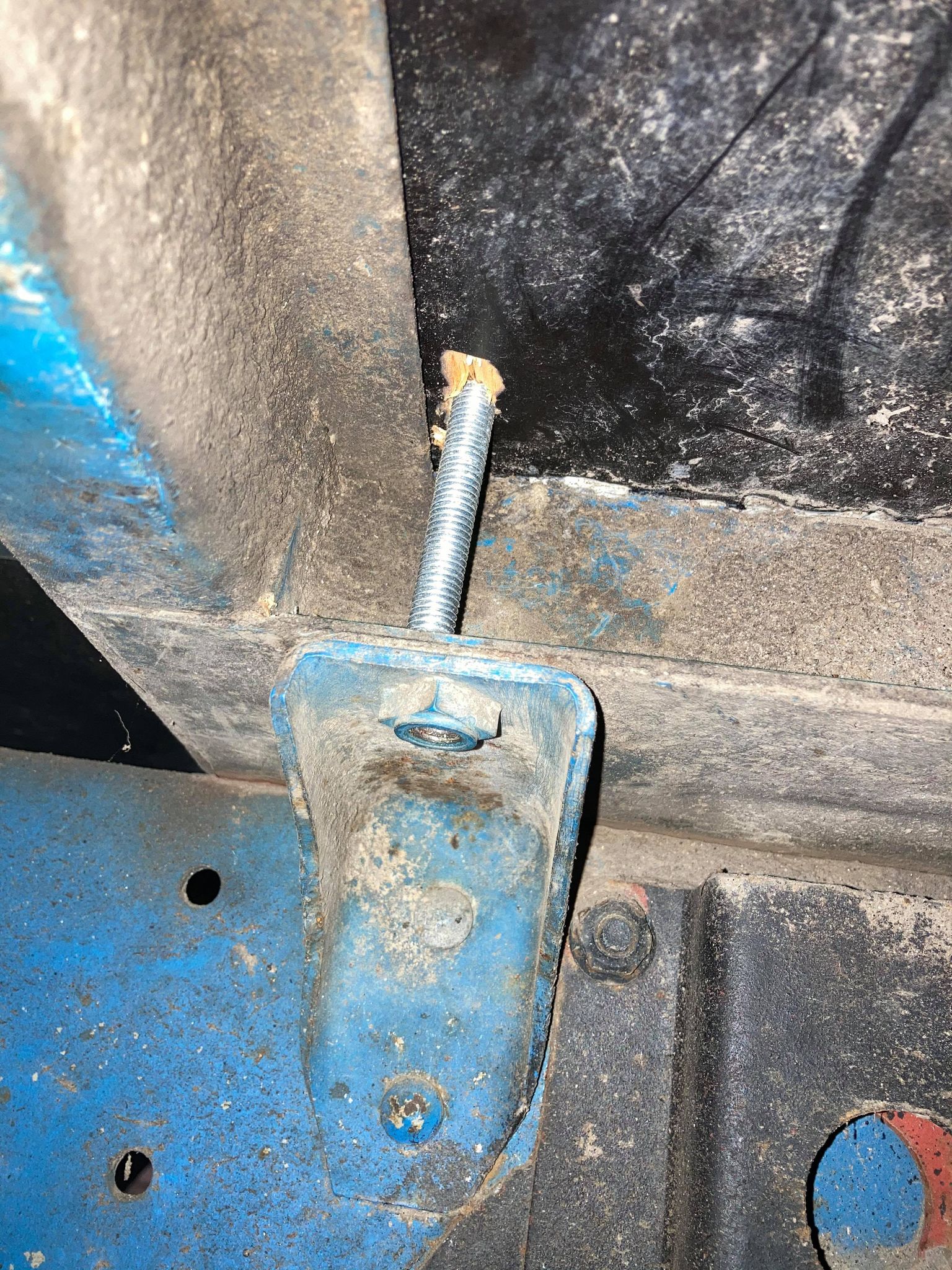

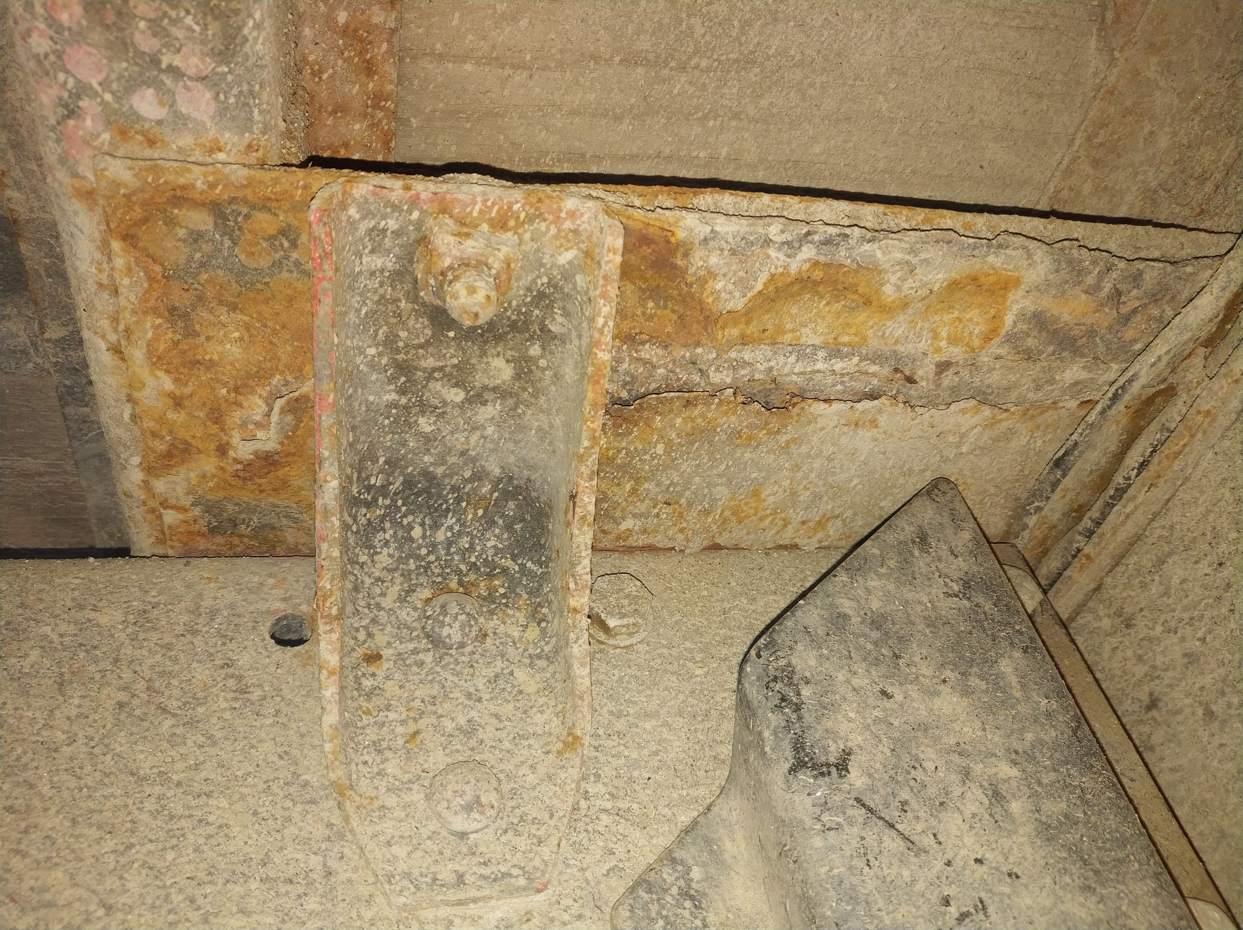

D’ailleurs si quelqu'un pouvait me faire une photo de la dernière liaison cabine châssis. Car j'ai des grosse plaque et je trouve que ça ne fait pas du tout d'origine...franky a écrit : 15 déc. 2021 19:58 salut,
Ouh pinaise !...tu as un sacré souci de corrosion en bas et dessous de caisse,semble t il....il faudrait s en occuper sans tarder,non !?![]()

Hello,
Je n'ai pas mon camion sour la main, mais j'en avait posté une lors de mes changements de Silentblocs:

Merci, ça répond à ma question: c'est d'origine. Mais du coup à ce niveau tu peux défaire depuis en dessous

Si tu veux sauter le boulon soudé sur le support oui.. sinon je ne vois pas comment autrement ?E1K a écrit : 16 déc. 2021 15:46 Merci, ça répond à ma question: c'est d'origine. Mais du coup à ce niveau tu peux défaire depuis en dessous![]()
EDIT : oui je confirme, je me suis melangé les pinceaux

Exacte, c’est les seuls qui sont démontable d’en dessous!E1K a écrit : 16 déc. 2021 15:46 Merci, ça répond à ma question: c'est d'origine. Mais du coup à ce niveau tu peux défaire depuis en dessous![]()
Je m’en suis servit pour trouver l’alignement des autres!

je ne comprends pas pourquoi ils ont fait ceux la différemment !?!
