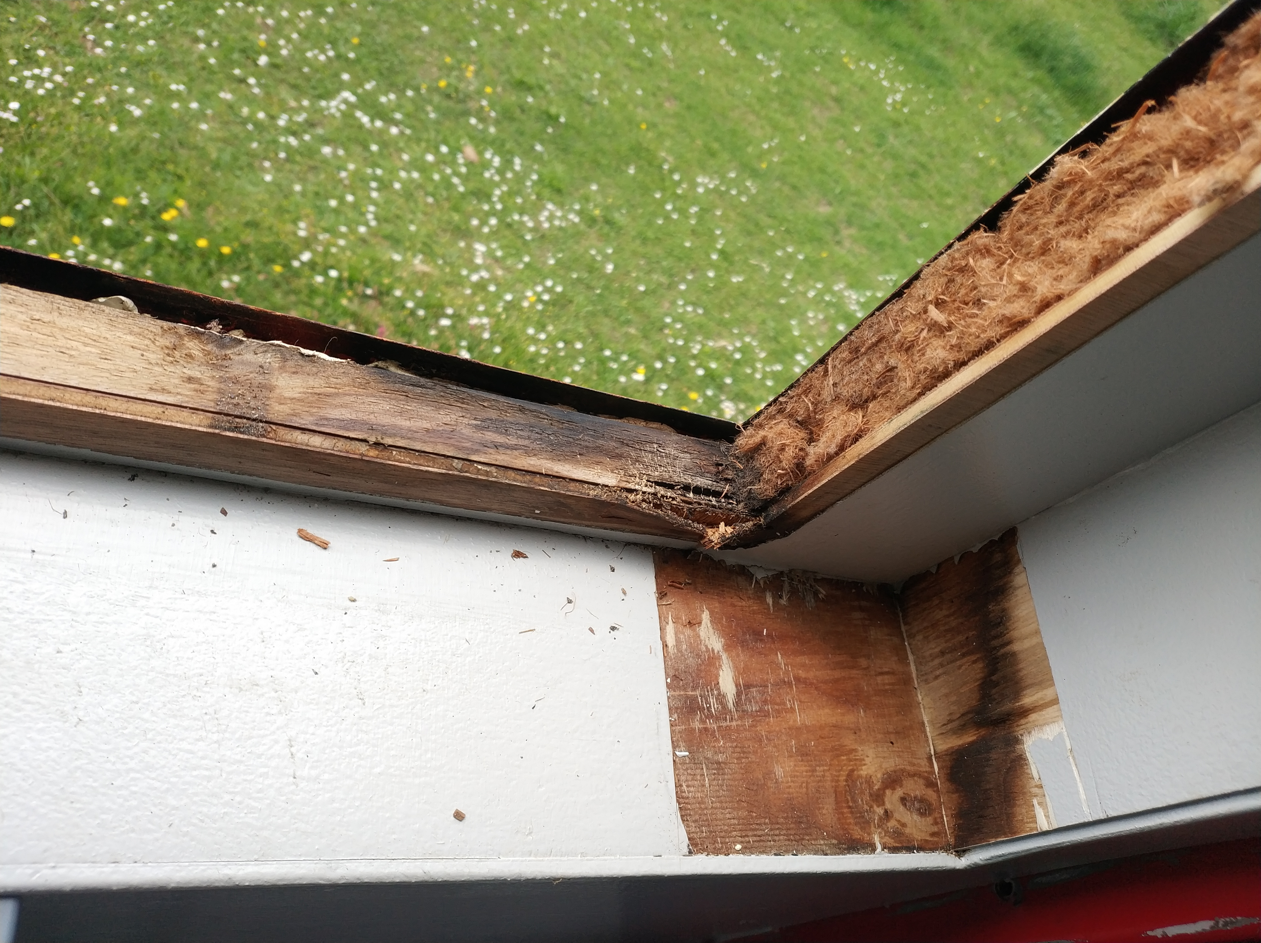

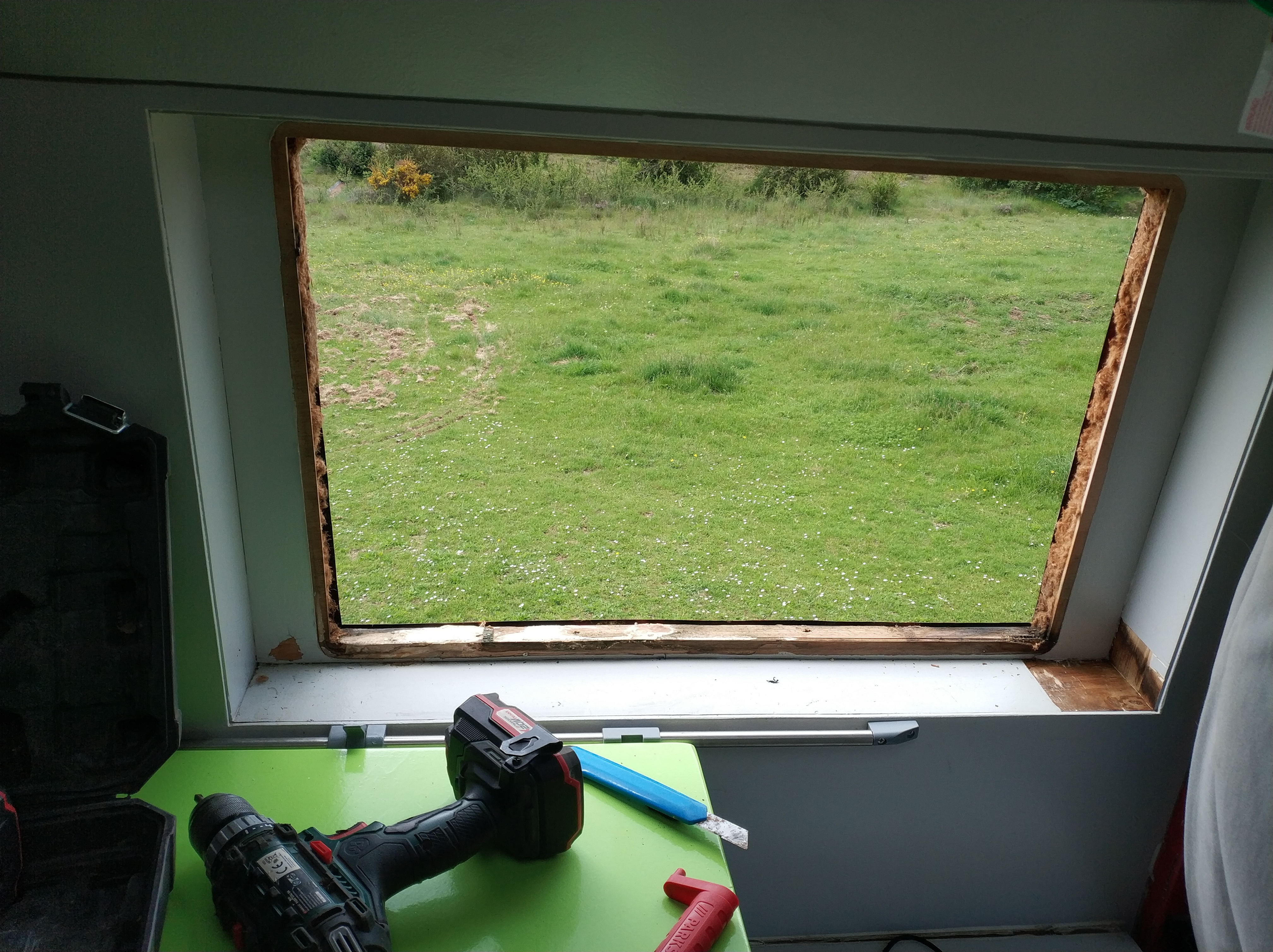

Il y a un petit moment déjà j'ai refait l’étanchéité de ma fenêtre latérale. Le temps que je trouve d'où l'eau venait ça a bien pourris le bois.
Pour le coup ici ça manqué de silicone :lol:
Par même occasion j'en profite pour poser une question. C'est sensé tenir combien de temps le silicone ? Car pour mon lanterneau ça commence à me faire peur.
C'est la seule ouverture qui n'a pas encore pris l'eau et je sens que ça risque d'être une grosse misère à refaire. Je pense que le lanterneau risque d’être bon pour la poubelle a moins que vous ayez des astuces ?
Pour la fenêtre latéral ça manqué carrément de silicone donc j'ai juste eu a la démonté (heureusement qu'il y a des vis, elle ne tenait plus que par ça). Mais impossible de retirer le vieux silicone qui était dur comme de la pierre (Sur le toit il ressemble plus a du chewing-gum qui se désagrège petit à petit)...

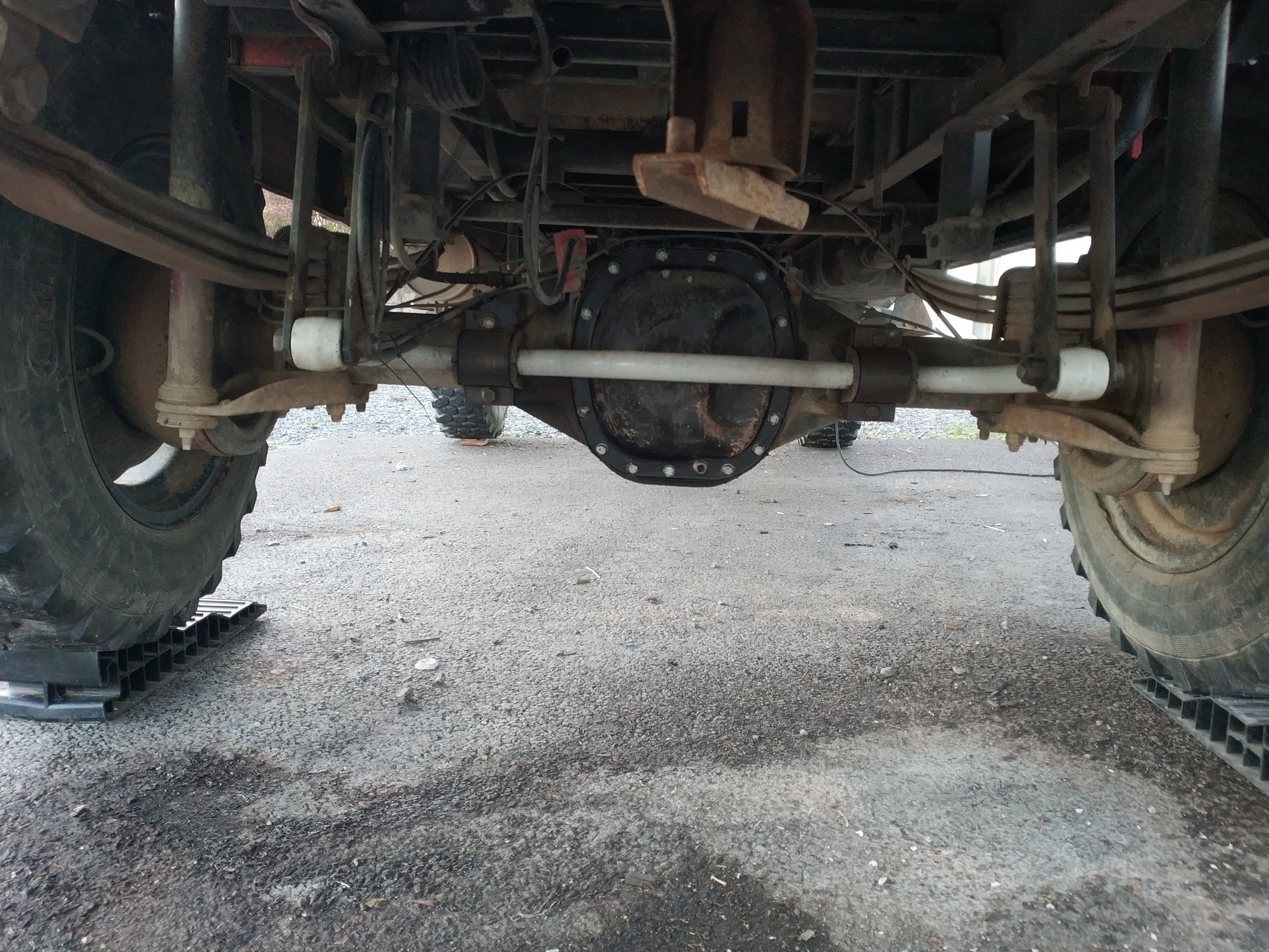

J'ai refait l'étanchéité du pont arrière qui avait été faite avec du silicone pour sale bain (transparent) :
J'en ai profiter pour refaire la barre "antitorssion" arrière qui été bouffé par la rouille :

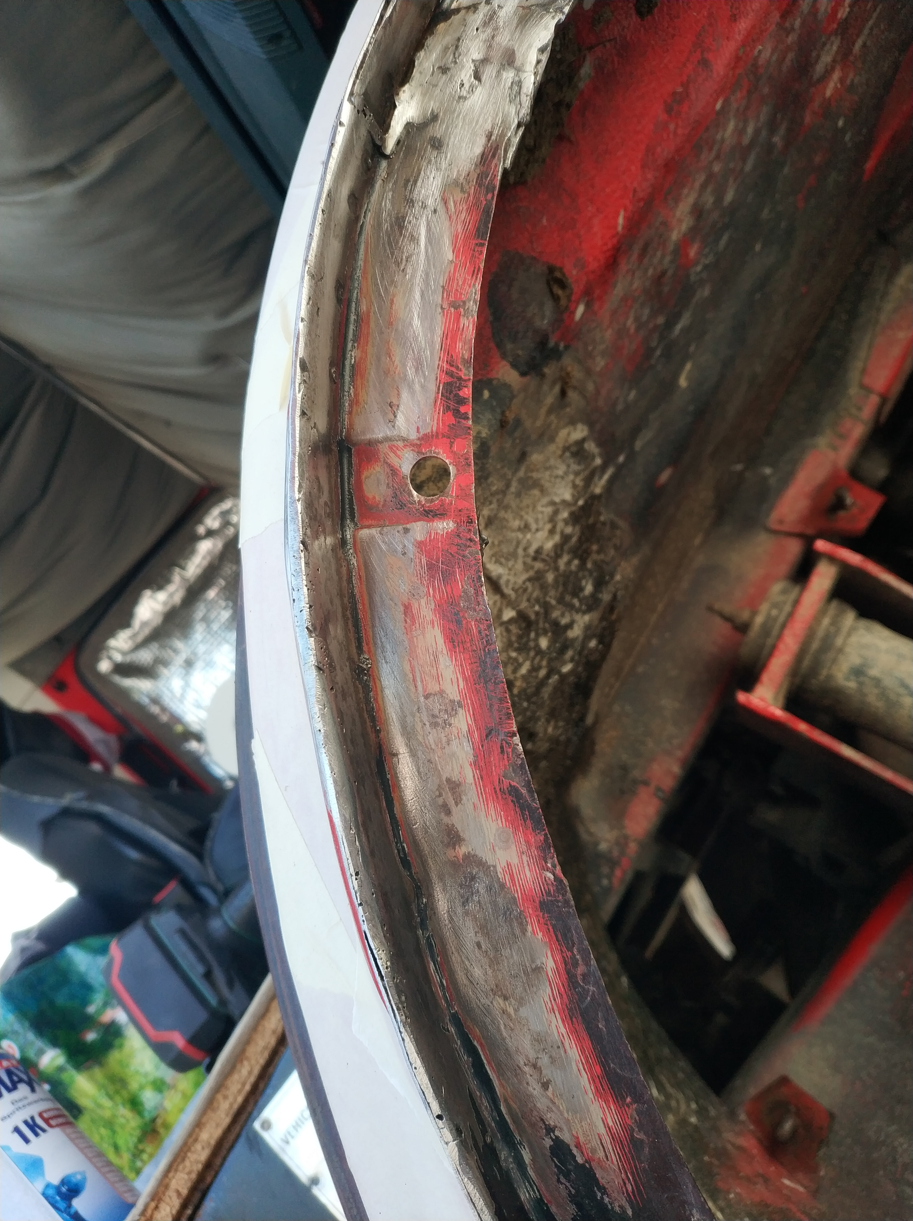

Je lui ai mit un petit coup de jeune avec une peinture de tous les plastiques (ça m'a permis de me rendre compte que les soudures coté gauche ont été réalisées avec le plastique de garde-boue montés du coup il est fondu par endroit) :

Avec quoi as-tu étanchéifié le couvercle du différentiel ? Le joint correspondant ?

Hannes-Kraisle a écrit : 01 déc. 2021 18:56 Ouah ! Ça a l'air super !
Hannes
De la pâte a joint noir classique c'est ce que m'a conseiller un mécanicien de chez Renault truck.
Je n'ai plus une fuite. Par contre j'ai bien nettoyé le plan de joint. j'ai égalisé le bas car les frottements l'on tordu mais ce n'est pas nécessaire. Le cache se positionne 0.5cm au dessus.

Salut E1K. Pour répondre à ta question sur la durée de vie des silicones:
Si c'est vraiment un silicone ça dure très longtemps (plus de 10 ans?). Mais en général quasiment tout le monde utilise en fait du mastic/colle polyuréthane, et là le problème c'est les UV. La plupart des références ont une durée de vie de 3 à 5 ans si exposé au soleil. Tu dis que ton produit est très dur à enlever au démontage, c'est probablement du polyuréthane.
A part des références spécifiques utilisées par exemple pour la fabrication d'aquariums, les silicones sont des colles médiocres, mais leur étanchéité est parfaite. Le souci avec les silicones c'est que quand tu les utilises dans un endroit il devient très difficile de faire ensuite des retouches de peinture, le silicone repousse la peinture: ça fait "des yeux" comme dans le bouillon gras :lol:

Ok merci pour les précisions. Perso, je m'en tape complet que ce soit moche du moment que c'est étanche !
Pour le lanterneau les joints sont comme du chewing-gum. ça colle au doigts et ça se désagrège. Ça sera moins difficile a défaire je pense mais ça risque d'être un sacré bordel !

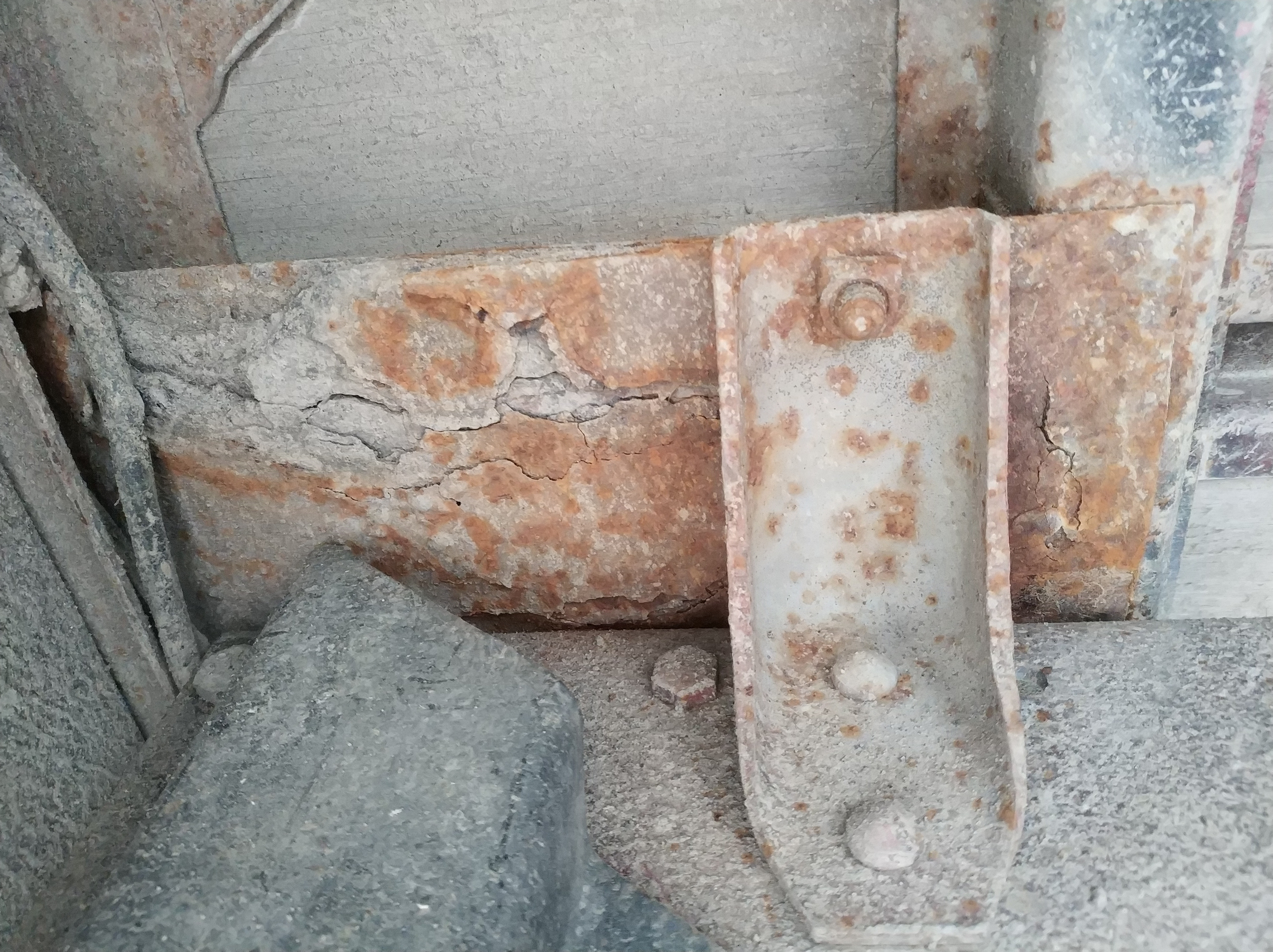

Ouh pinaise !...tu as un sacré souci de corrosion en bas et dessous de caisse,semble t il....il faudrait s en occuper sans tarder,non !? :?

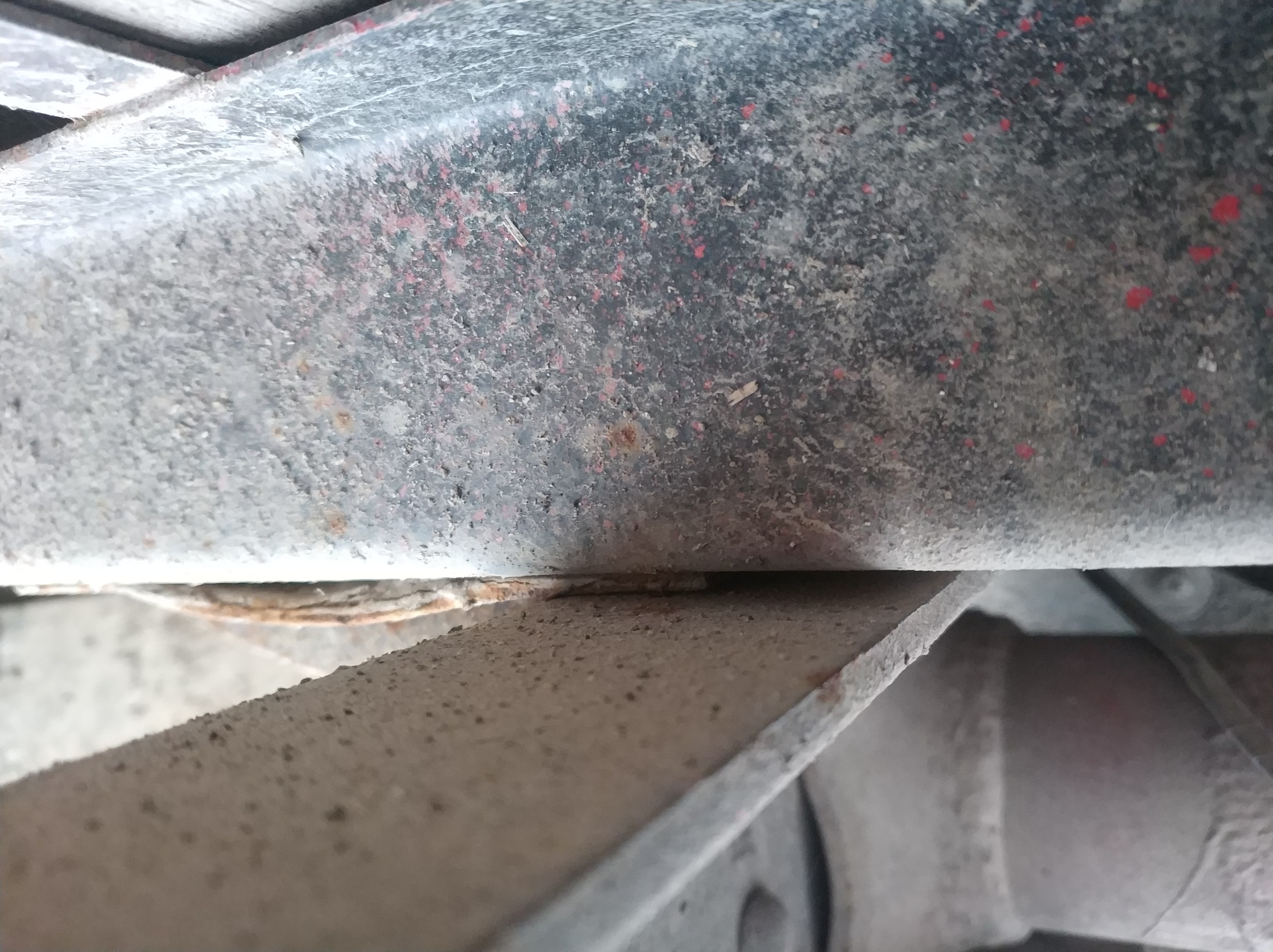

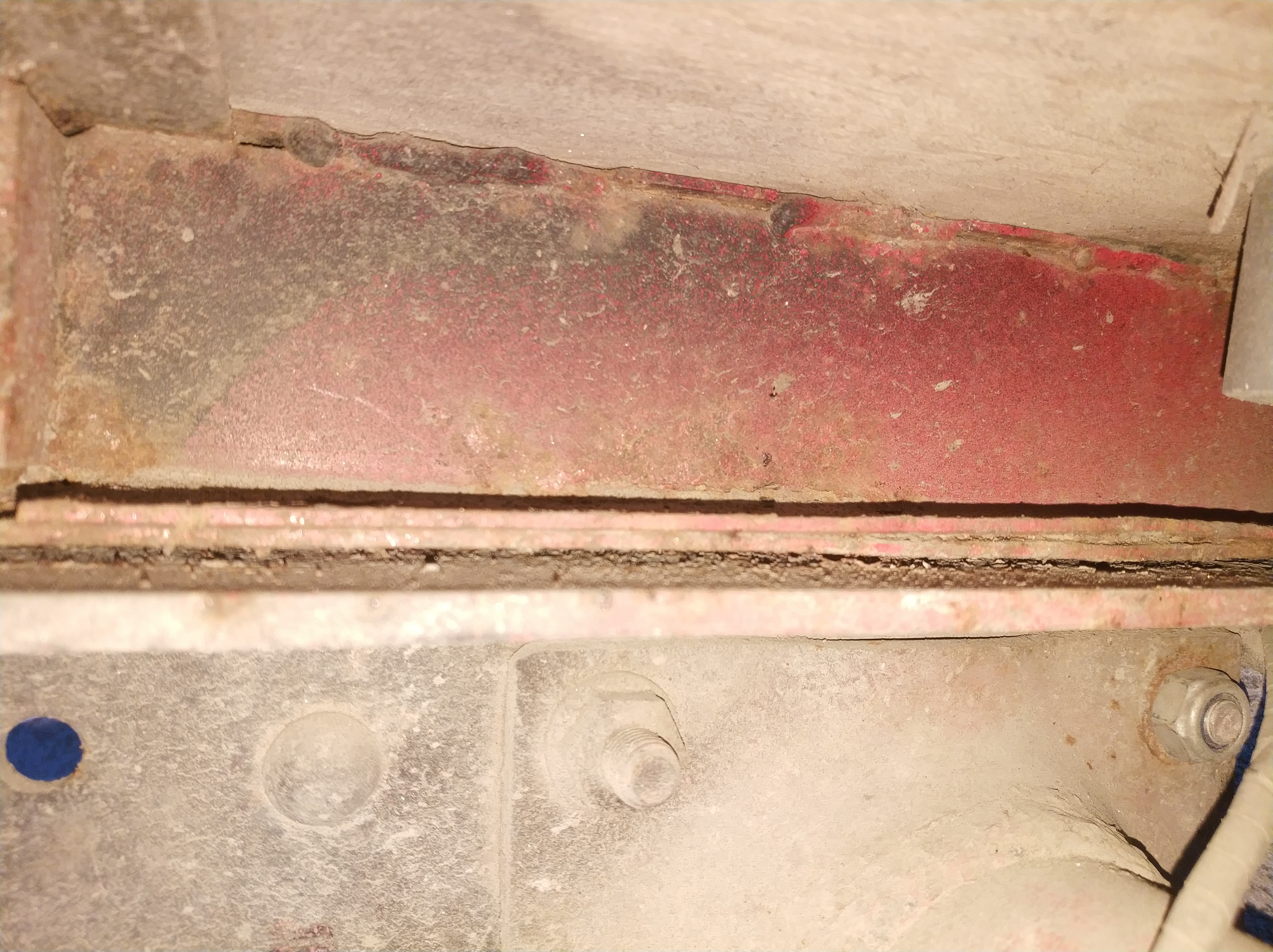

D’ailleurs si quelqu'un pouvait me faire une photo de la dernière liaison cabine châssis. Car j'ai des grosse plaque et je trouve que ça ne fait pas du tout d'origine...

Message par Muth67 »
Hello,
Je n'ai pas mon camion sour la main, mais j'en avait posté une lors de mes changements de Silentblocs:
Roule ma poule!

Merci, ça répond à ma question: c'est d'origine. Mais du coup à ce niveau tu peux défaire depuis en dessous ;)

E1K a écrit : 16 déc. 2021 15:46 Merci, ça répond à ma question: c'est d'origine. Mais du coup à ce niveau tu peux défaire depuis en dessous ;)
Si tu veux sauter le boulon soudé sur le support oui.. sinon je ne vois pas comment autrement ?
EDIT : oui je confirme, je me suis melangé les pinceaux
Exacte, c’est les seuls qui sont démontable d’en dessous!
Je m’en suis servit pour trouver l’alignement des autres!

je ne comprends pas pourquoi ils ont fait ceux la différemment !?!
