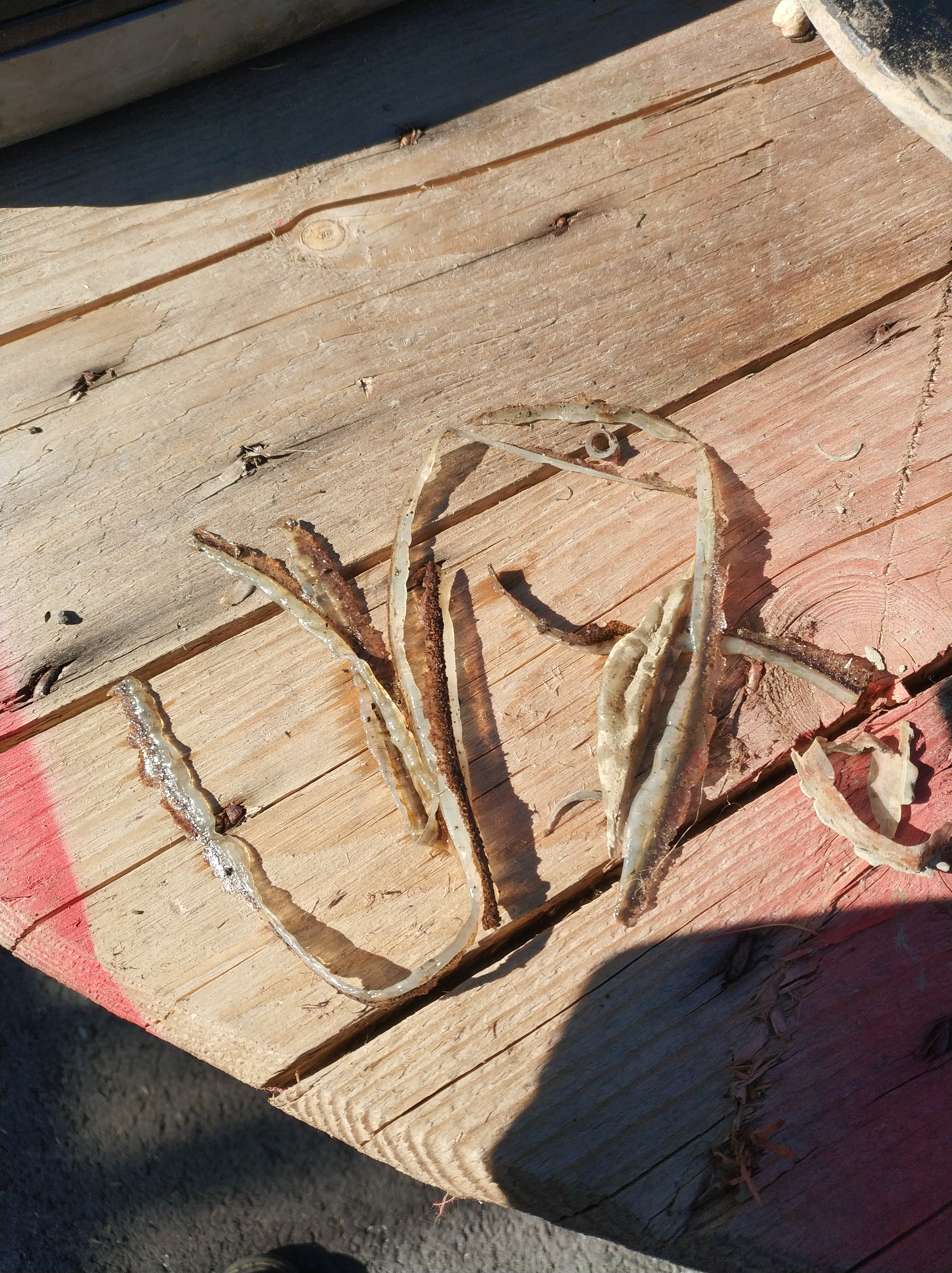

Il y a un petit moment déjà j'ai refait l’étanchéité de ma fenêtre latérale. Le temps que je trouve d'où l'eau venait ça a bien pourris le bois.
Pour le coup ici ça manqué de silicone
Par même occasion j'en profite pour poser une question. C'est sensé tenir combien de temps le silicone ? Car pour mon lanterneau ça commence à me faire peur.
C'est la seule ouverture qui n'a pas encore pris l'eau et je sens que ça risque d'être une grosse misère à refaire. Je pense que le lanterneau risque d’être bon pour la poubelle a moins que vous ayez des astuces ?
Pour la fenêtre latéral ça manqué carrément de silicone donc j'ai juste eu a la démonté (heureusement qu'il y a des vis, elle ne tenait plus que par ça). Mais impossible de retirer le vieux silicone qui était dur comme de la pierre (Sur le toit il ressemble plus a du chewing-gum qui se désagrège petit à petit)...

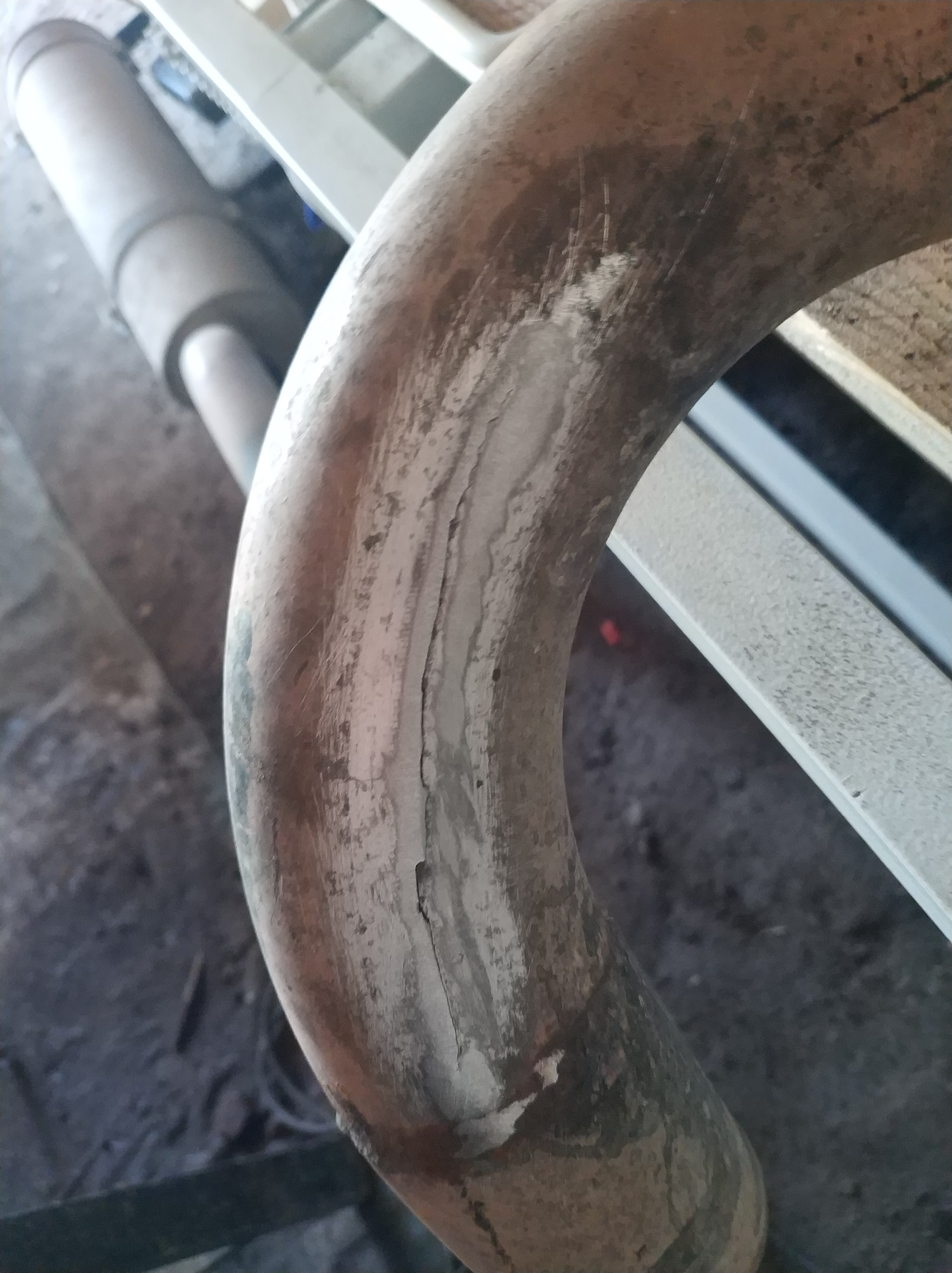

J'ai ressoudé l'échappement. il y avait une fuite qui provenait d'une fissure :

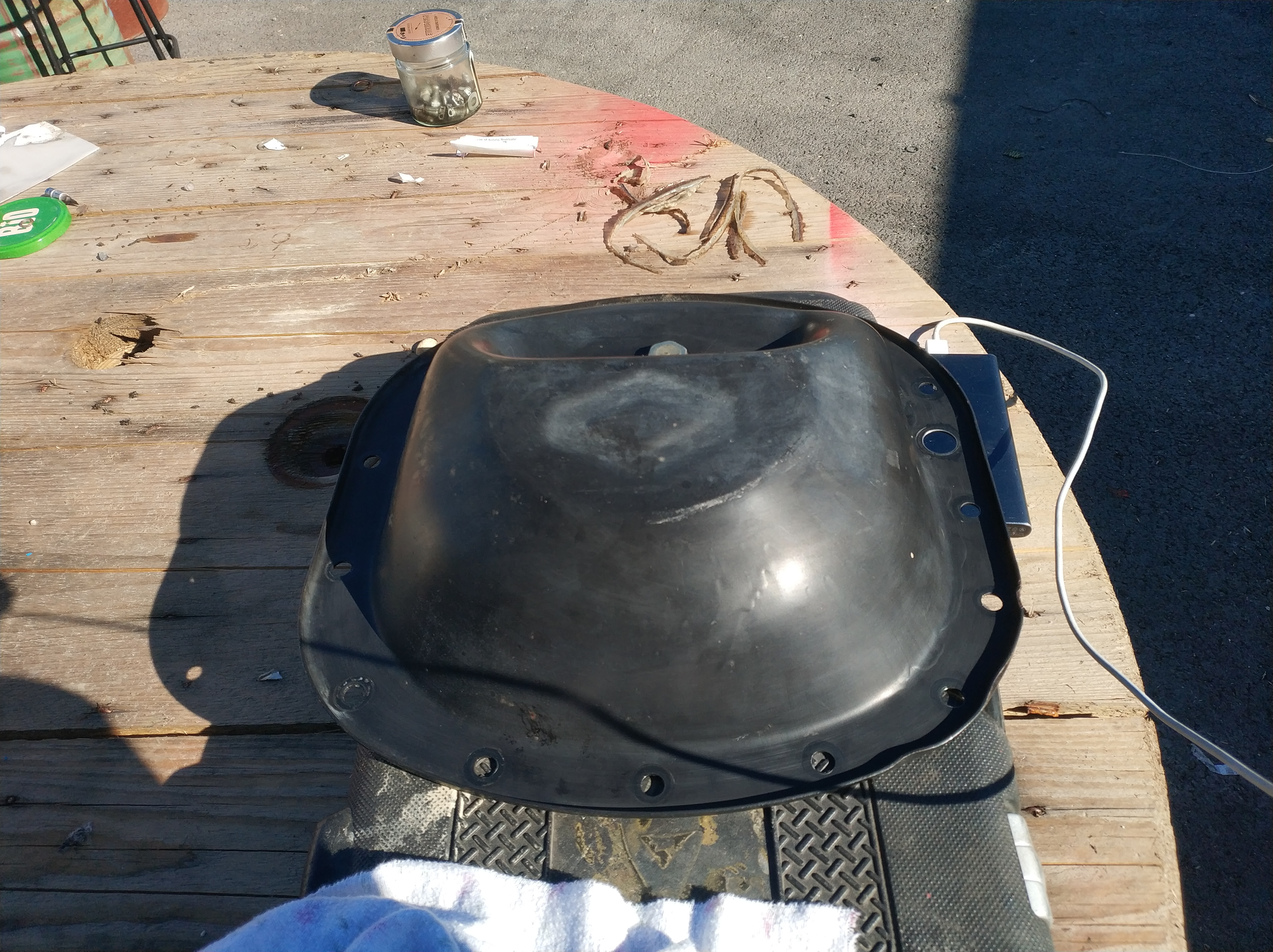

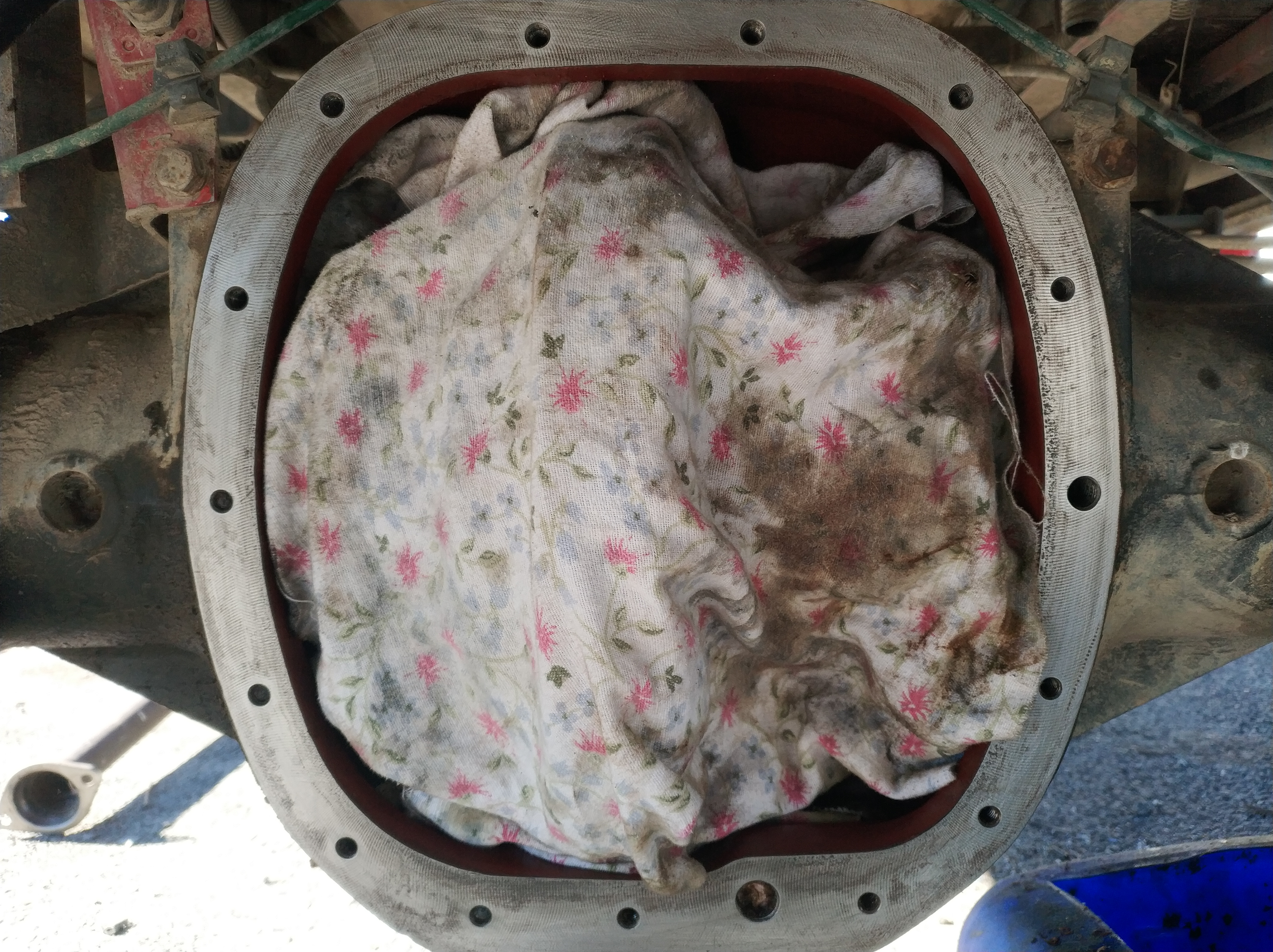

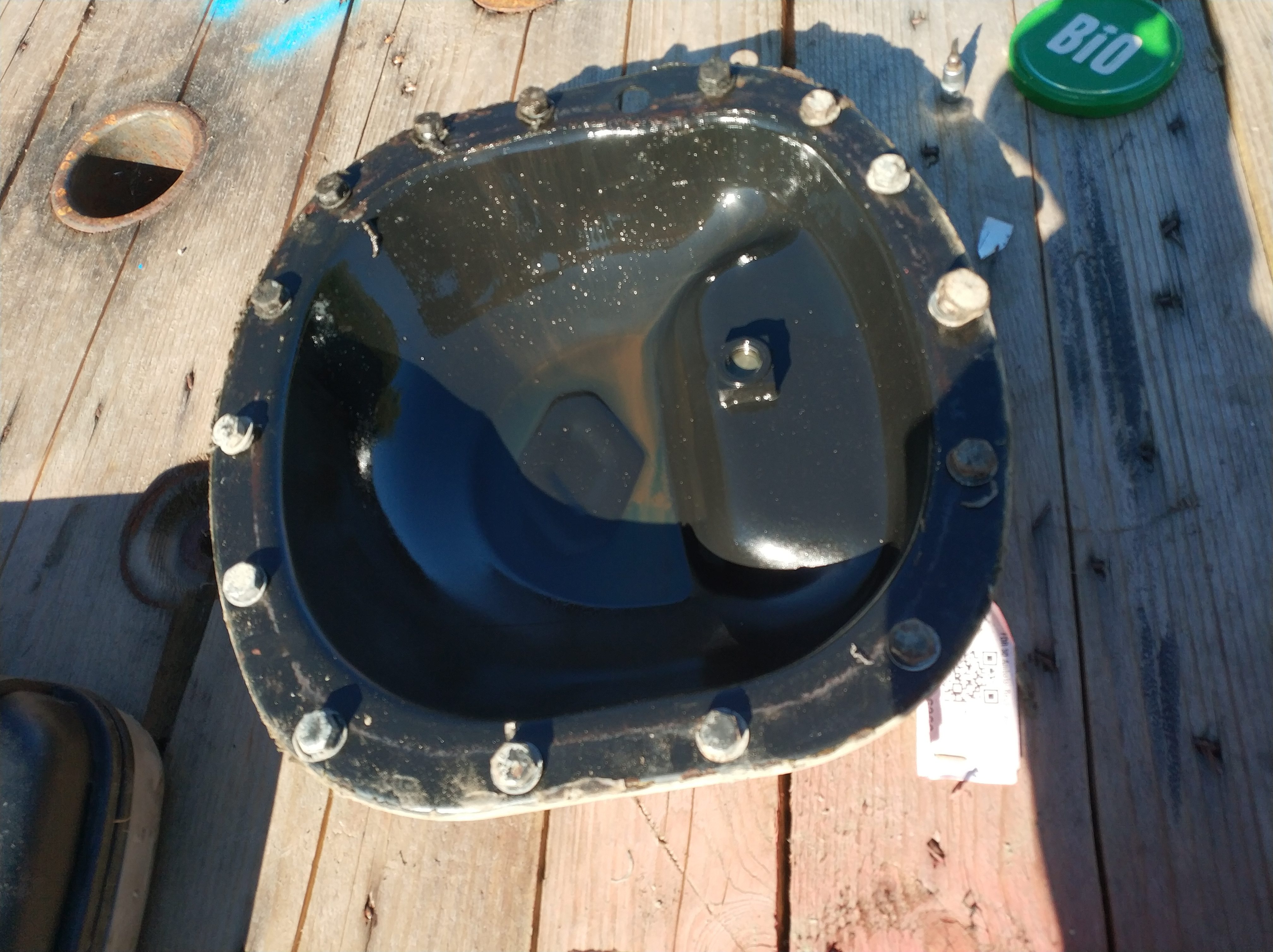

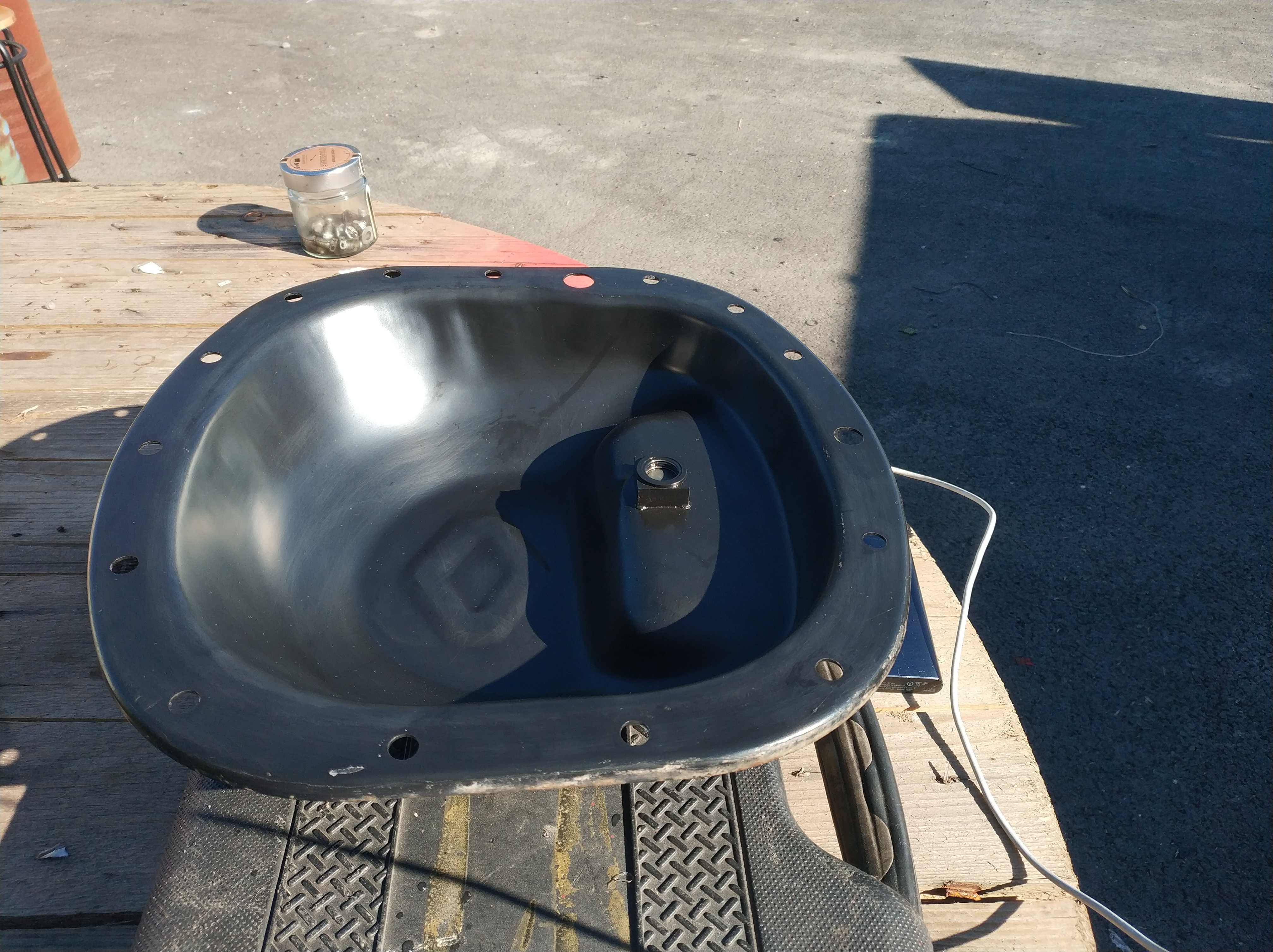

J'ai refait l'étanchéité du pont arrière qui avait été faite avec du silicone pour sale bain (transparent) :

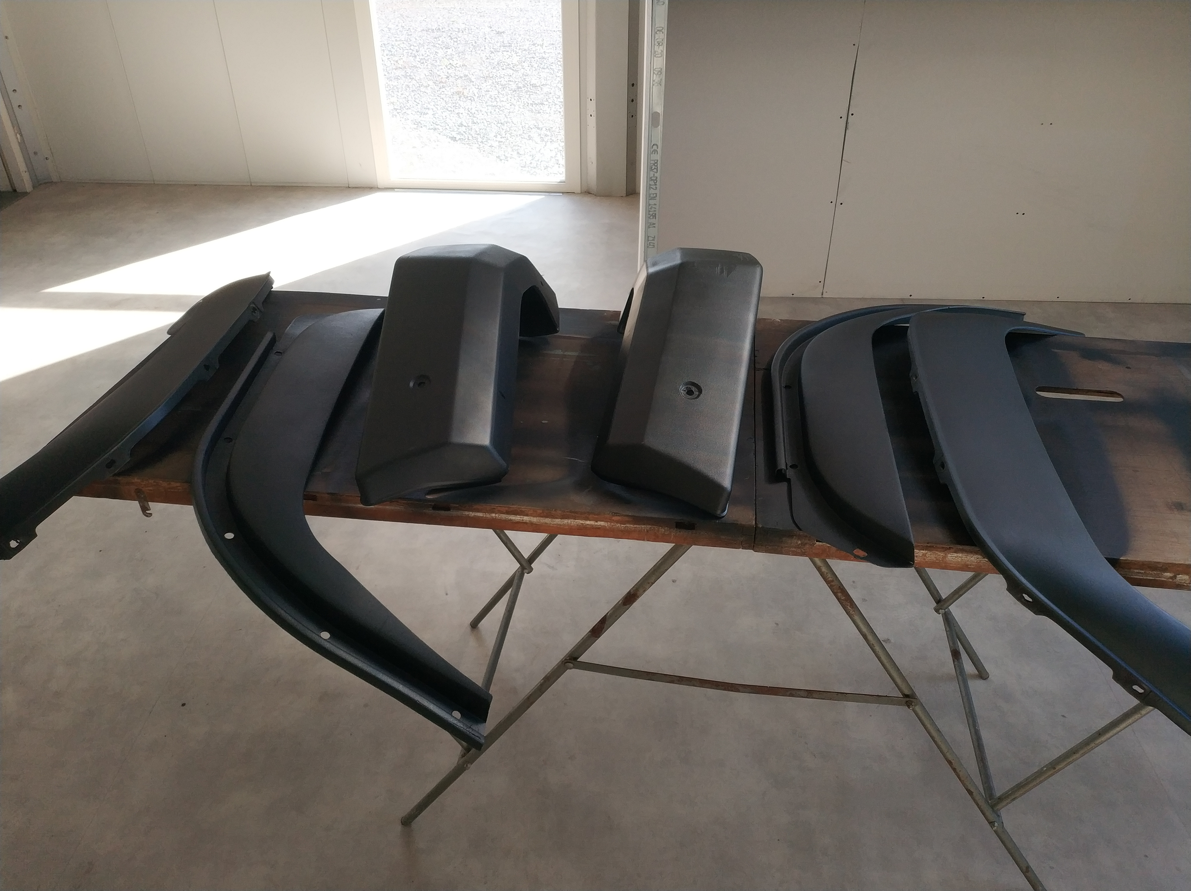

Je lui ai mit un petit coup de jeune avec une peinture de tous les plastiques (ça m'a permis de me rendre compte que les soudures coté gauche ont été réalisées avec le plastique de garde-boue montés du coup il est fondu par endroit) :

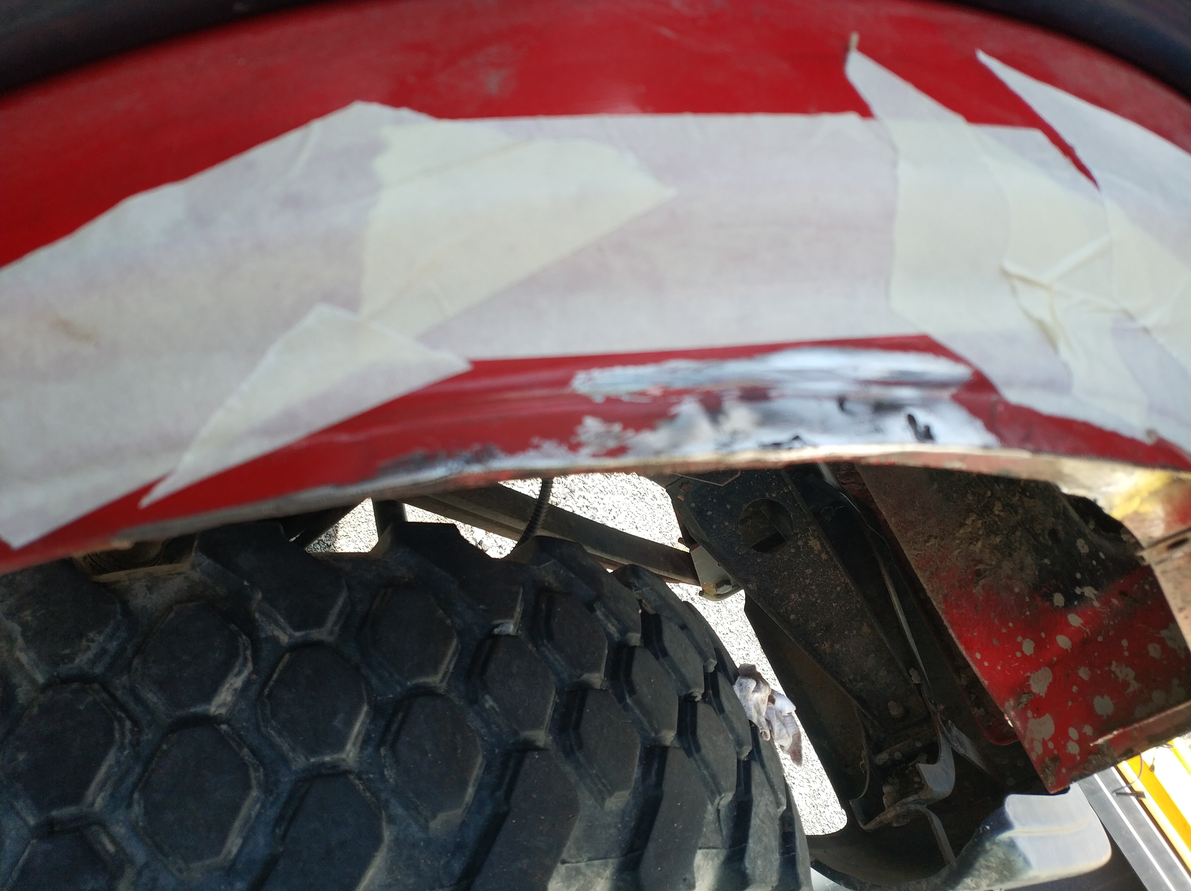

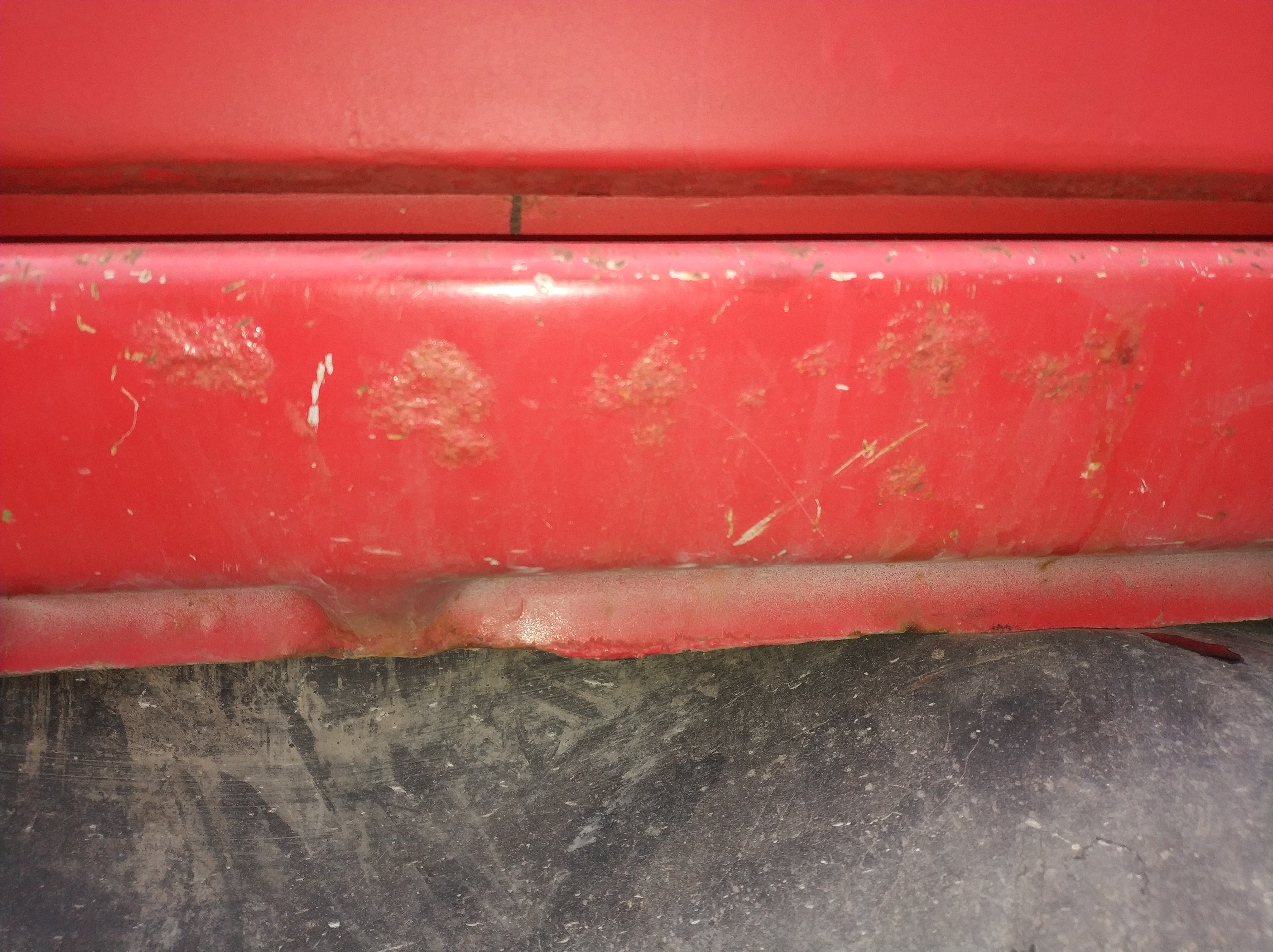

Quand j'ai refais le coté droit l’année dernière je m'étais retrouver en manque de peinture antirouille.
Je me suis donc rabattu sur une peinture antirouille de mauvaise qualité. J'ai du refaire le travail :
J'ai également corriger les défauts de rouille sur les ailes avant :

Avec quoi as-tu étanchéifié le couvercle du différentiel ? Le joint correspondant ?

Popopopooooooow
Encore du beau boulot !
Le noir sur les plastique donne un gros coup de jeune !

De la pâte a joint noir classique c'est ce que m'a conseiller un mécanicien de chez Renault truck.Hannes-Kraisle a écrit : 01 déc. 2021 18:56 Ouah ! Ça a l'air super !
Hannes
Je n'ai plus une fuite. Par contre j'ai bien nettoyé le plan de joint. j'ai égalisé le bas car les frottements l'on tordu mais ce n'est pas nécessaire. Le cache se positionne 0.5cm au dessus.

Par contre j'ai commencé a démonté et c'est pas jojo. Je me suis aperçu avec joie que j'ai une fuite au niveau des cuves...
