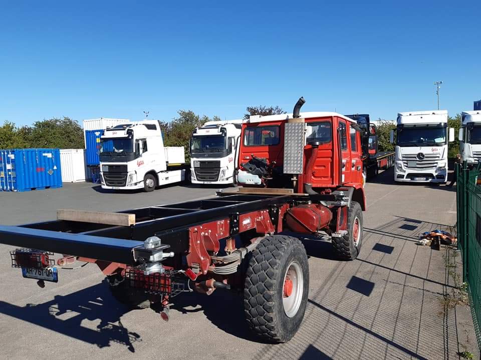

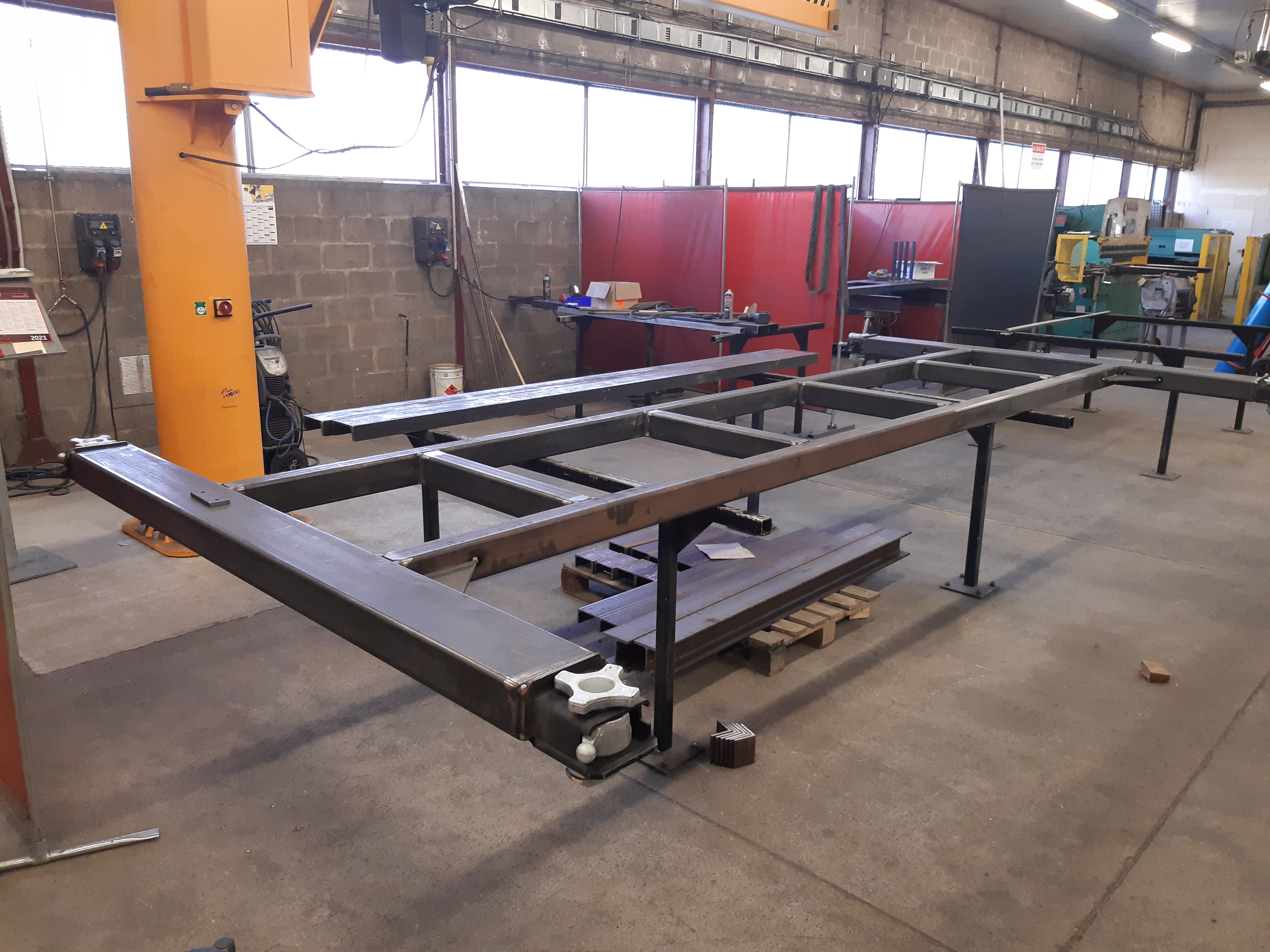

derniers test avant soudures definitives presentation sur le M180

Re: Nouveau M180
la suite au prochain épisode.

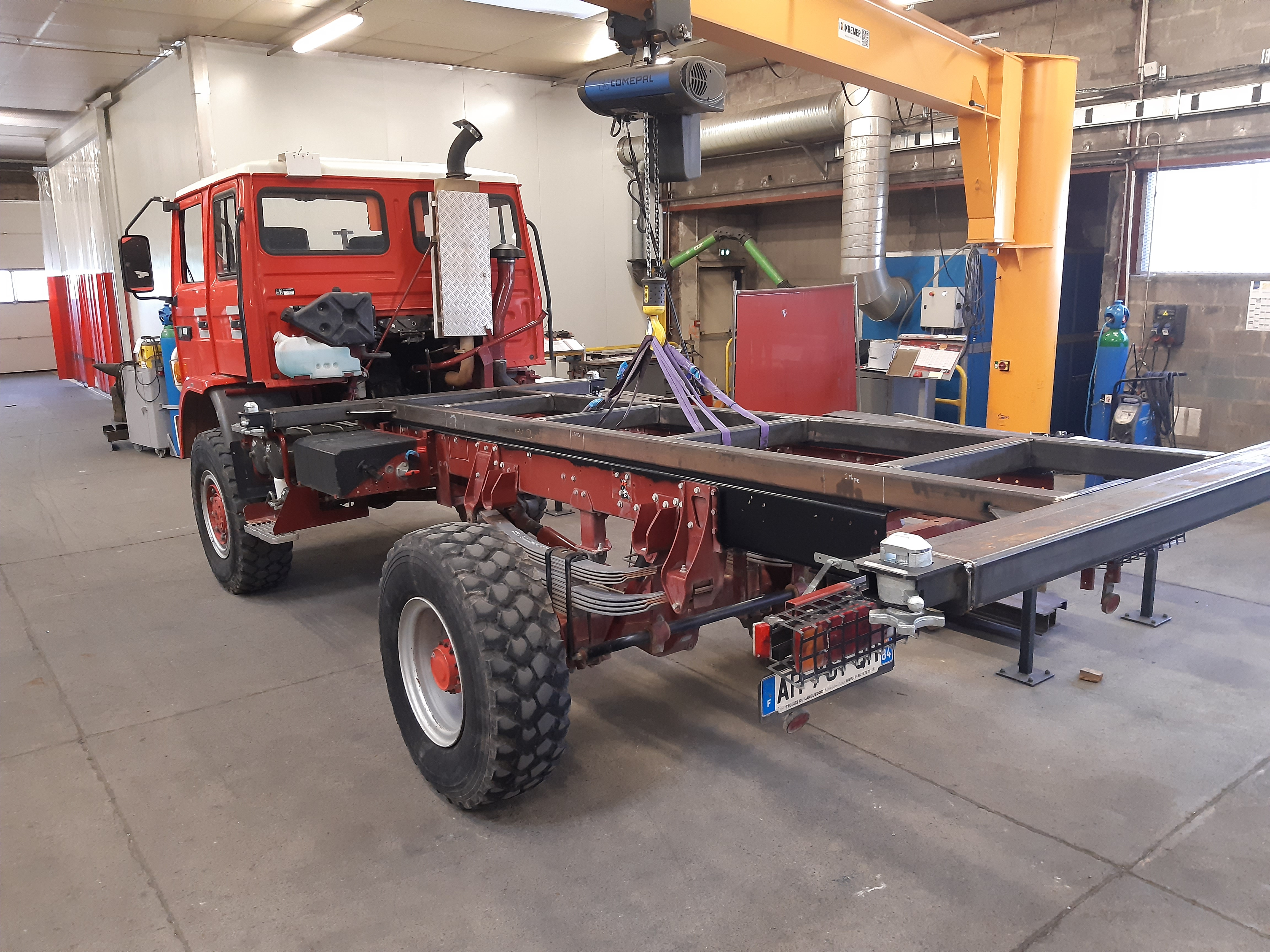

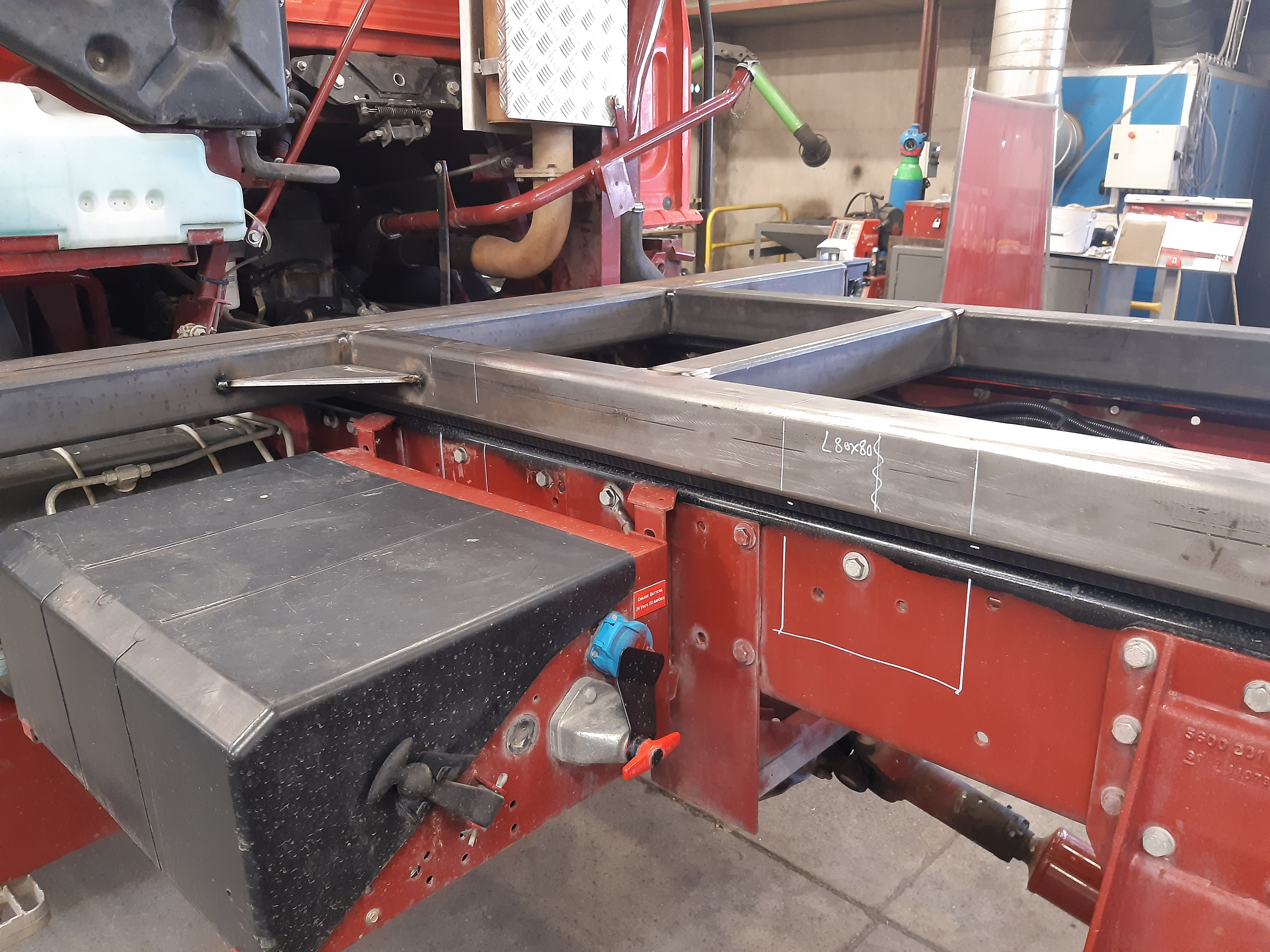

Bonjour à toutes et tous,
Les dernieres news de mon assemblage 🛠 de ce week-end, avec 15 jours de retard sur ce qui était prévu, mais maintenant c'est bon.
Prochain épisode cet été car d'ici là, je dois déménager.

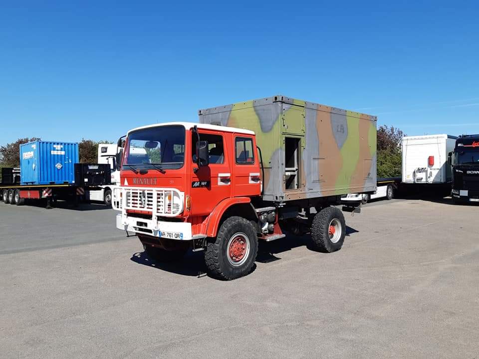

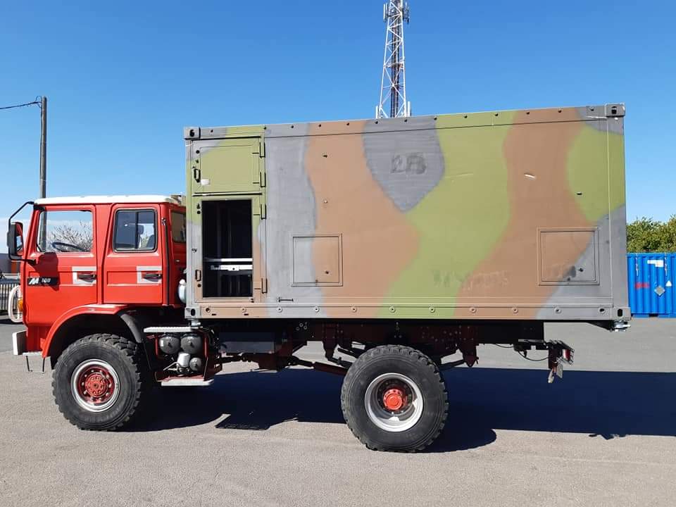

Une fois le shelter installé

Super Fab, merci pour les photos !
Ton PAF arrière à l'air important, tu dois être à la limite non ?
Et ton FM2, tu l'as trouvé où si c'est pas trop indiscret ?
Dans une bonne semaine je récupère le miens, ça fera deux camions avec shelters en aménagement, on va former une team

Whouaou ... Super, beau CAMFab45 a écrit : 26 avr. 2021 19:28 Une fois le shelter installé FB_IMG_1619457367458.jpgFB_IMG_1619457372419.jpg
Fab
Illusion d'optique photo ???

Re: Nouveau M180
effectivement je suis à la limite de chez limite, à 5 cms exactement, mais sur la longueur totale du cam, je suis à 6,83m sans le pare-bufle (6,93m avec) pour une longueur max autorisée sur le BR de 7,03m.
En plus je voulais absolument garder d'échappement vertical donc ça explique aussi pourquoi il est "tant" reculé.
La photo est trompeuse aussi, car en réalité, il y a certes du PAF, mais ça ne choque pas tant que ça, surtout qu'il n'y a pas de coffre, BAE et autres accessoires.
Pour répondre à Angoumois, le shelter viens des Ets Blanc, à 10 kms de Nogent le rotrou. Il récupère des conteneurs et des shelters réformés de l'armée, qu'il demilitarise pour les revendre aux particuliers. Un gars super gentil et aime bcp nos véhicules.
Et pas de problèmes pour créer une team "shelter "
A bientôt
Fab

Donc une belle illusion d'optique !!!
En tout beau beau CAM!

Il es magnifique en double cabine et ton shelter

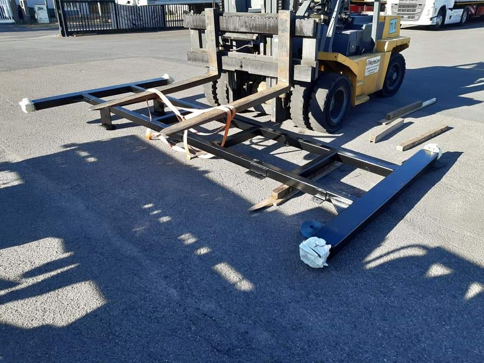

ok , j'ai compris !!
alors le truc, c'est que mon système n'est pas sur "pivot". Mon faux-châssis repose intégralement sur la longueur des longerons (châssis) et il est boulonné "fixe" à l'arrière sur les fixations d'origine de la plateforme qui servait de support pour la motopompe et le dévidoir. Après, sur la longueur en revenant vers la cabine, environ tous les 1m, j'ai fixé des platines (elles aussi boulonnées au châssis du porteur) qui font face à une platine "jumelle" soudée sur le faux-châssis et la liaison entre les 2 se fera par un grand axe sur lequel il y aura les ressorts compressifs.
voici un exemple
Comme ça, et ça ne concerne que mon avis car il existe pleins de système qui ont été largement débattu sur le forum, il y aura bcp moins d'effets de balancier en terrain "accidenté", je baisse considérablement la hauteur du camion, car actuellement sans aucun aménagement/poids , je suis à 3.45m de haut. Par contre ça limite le débattement et rigidifie nettement le camion, rigidité que je pense pouvoir "gérer" part la tension et le débattement des ressorts.
j'espère que ça répond à tes interrogations
car je sais que c'est assez cornélien de choisir son système de liaison.
Fab
voici un exemple
Fab

voici mon point de vue qui est très relatif compte tenu de ma maigre expérience en PL
je ne pense pas qu il y est une grosse différence entre un essai à vide et un autre en charge "normale " on ne parle pas de surcharge
à vide les amortisseurs ne travaille presque pas et sont très durs du coup c est le châssis et qui encaisse la déformation du terrain en grande partie
par contre je pense q'un essai statique comme on fait tous c est à dire on place le véhicule et on va mesurer les débattements n a rien à voir avec le passage du même endroit en dynamique
le balancement de la cellule génère des torsions bien supérieures
voili voilou mon point de vue les zamis
