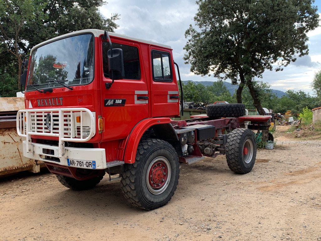

Après un périple de 800 bornes , nous avons enfin rapatrié notre gros pépère. 🍻
Il s'agit donc d'un M180 de 1997, 37000 kms, cabine approfondie, 5 places, empattement 3,4m.
Il est en super état, car c'était un vehicule de réserve/remplacement donc juste un peu de saleté bien sèche dû aux années et au peu d'utilisation.
Début des travaux, d'ici la fin d'année, avec au programme une cellule comprise entre 4,5m et 4,7m et 2,4m maxi de large.
Rdv à la rentrée avec un constructeur de camion aménagé près de chez moi et avec la dreal pour définir la suite des opérations.

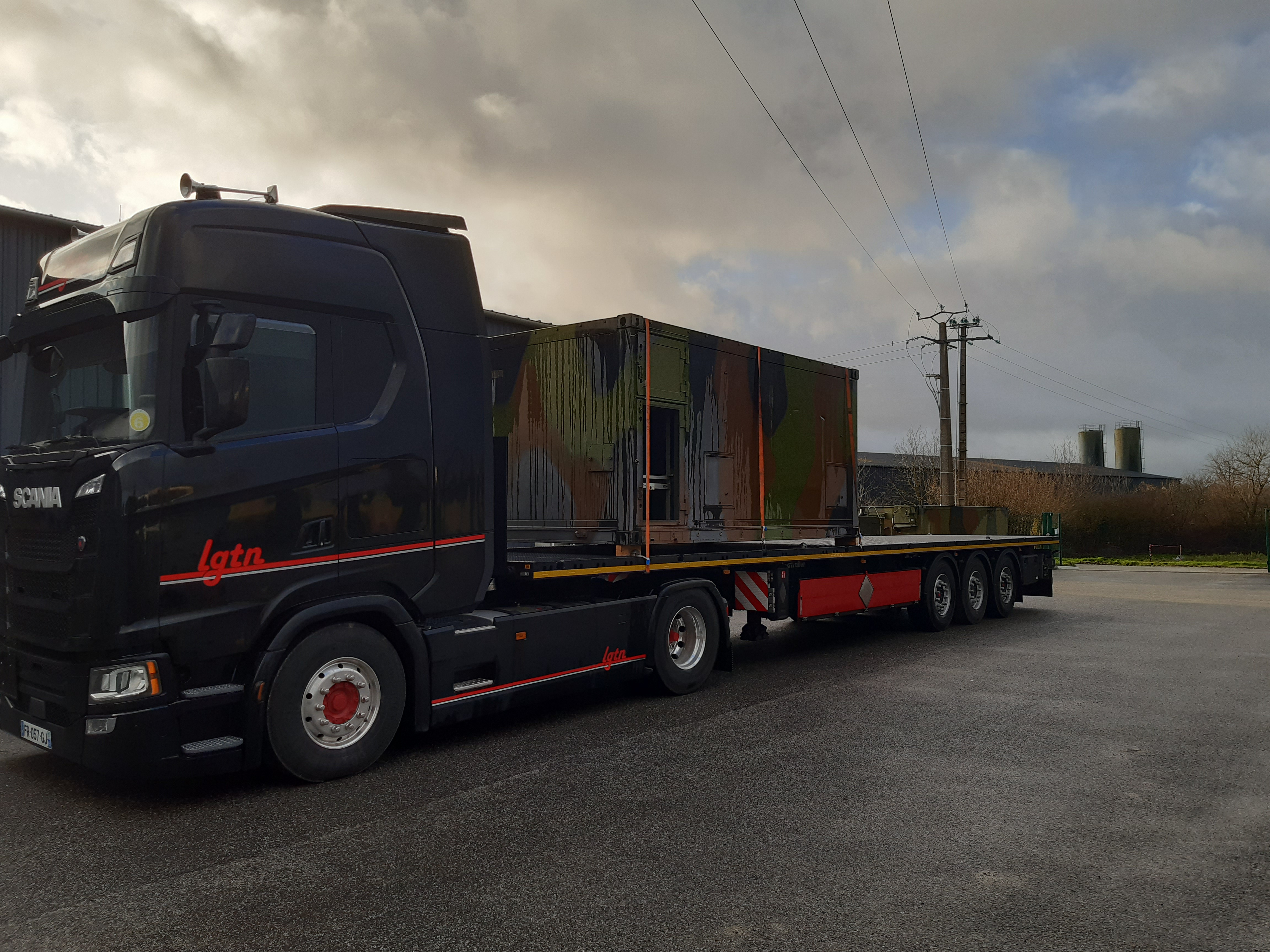

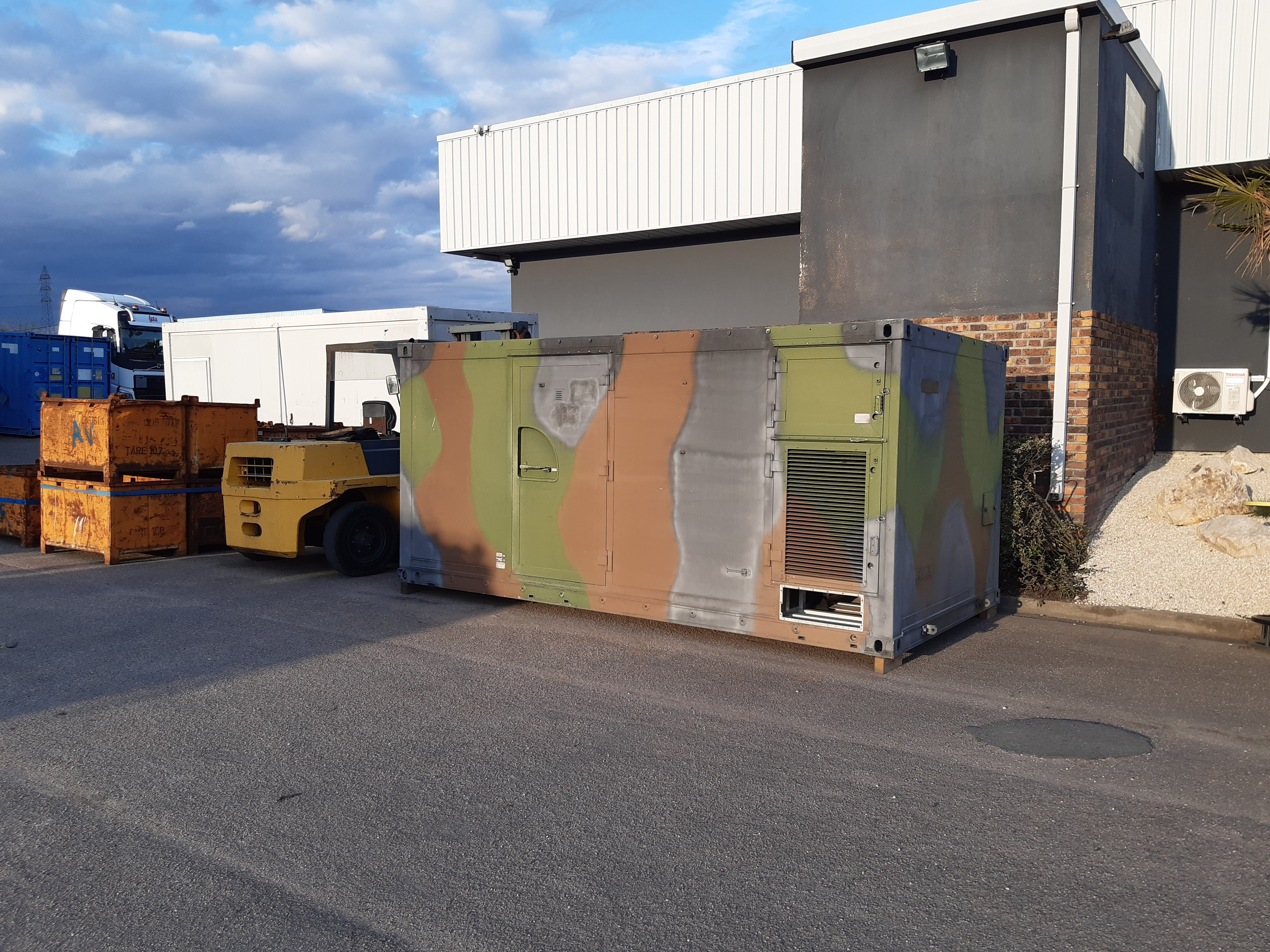

De retour pour donner quelques nouvelles sur l'avancement de notre projet :D . Donc remise à plat de notre projet et finalement, changement de direction pour l'élaboration de notre faux-châssis et cellule. Initialement prévu pour être un faux châssis 3 point avec cellule frigo redimensionnée, on s'est orienté sur un faux-châssis en échelle semi rigide (bridé à l'arrière et ressorts compressifs sur la longueur vers la cabine) et le tout avec des fixations "twist-locks" aux 4 coins afin d'y poser un ancien Shelter militaire.
Pour infos, mon shelter mesure : 4.52m X 2.43m X 2.10M, pile-poil ce que je souhaitais :mrgreen: :mrgreen:
"Mariage final" prévu le 10 avril.
allez, Work in progress !! :thumbup: :thumbup:
je vous mets des photos dans la suite

mon ensemble avec mon shelter le jour de l'enlèvement
