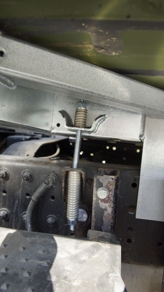

ok , j'ai compris !!
alors le truc, c'est que mon système n'est pas sur "pivot". Mon faux-châssis repose intégralement sur la longueur des longerons (châssis) et il est boulonné "fixe" à l'arrière sur les fixations d'origine de la plateforme qui servait de support pour la motopompe et le dévidoir. Après, sur la longueur en revenant vers la cabine, environ tous les 1m, j'ai fixé des platines (elles aussi boulonnées au châssis du porteur) qui font face à une platine "jumelle" soudée sur le faux-châssis et la liaison entre les 2 se fera par un grand axe sur lequel il y aura les ressorts compressifs.
voici un exemple
Comme ça, et ça ne concerne que mon avis car il existe pleins de système qui ont été largement débattu sur le forum, il y aura bcp moins d'effets de balancier en terrain "accidenté", je baisse considérablement la hauteur du camion, car actuellement sans aucun aménagement/poids , je suis à 3.45m de haut. Par contre ça limite le débattement et rigidifie nettement le camion, rigidité que je pense pouvoir "gérer" part la tension et le débattement des ressorts.
j'espère que ça répond à tes interrogations
car je sais que c'est assez cornélien de choisir son système de liaison.
Fab
voici un exemple
Fab

voici mon point de vue qui est très relatif compte tenu de ma maigre expérience en PL
je ne pense pas qu il y est une grosse différence entre un essai à vide et un autre en charge "normale " on ne parle pas de surcharge
à vide les amortisseurs ne travaille presque pas et sont très durs du coup c est le châssis et qui encaisse la déformation du terrain en grande partie
par contre je pense q'un essai statique comme on fait tous c est à dire on place le véhicule et on va mesurer les débattements n a rien à voir avec le passage du même endroit en dynamique
le balancement de la cellule génère des torsions bien supérieures
voili voilou mon point de vue les zamis
