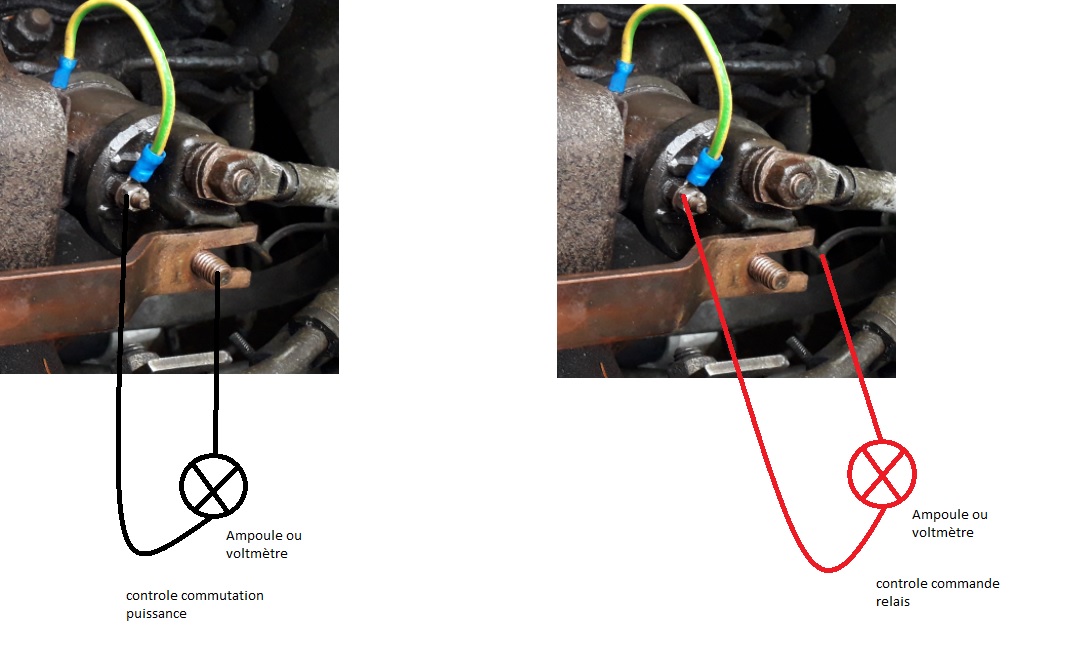

Alors maintenant j'ai une autre question, tu parlais du relais de puissance juste avant? C'est celui qui est sensé couper le jus une fois les bougies chaude ? Car ma préchauffe a moi rester allumer... ce qui fais bien chauffer les bougies trop a mon avis vu que j'ai du changer les 4 autres!
Quand j'étais sur la route...
Messages : 2648
Re: Problème démarrage JK 65
Message par xavier-64 »
En effet c'est lui qui coupe le "jus" au bougies... mais il ce peu que ce soit le temporisateur ou le circuit qui le commande qui ai laché.
Pour contrôler, il faudrait que tu débranches en retirant le cuivre qui va jusqu'au bougies.
Tu branches un voltmètre de la borne que tu as débranché et l'autre à la masse du véhicule.
Tu peux aussi mettre une ampoule avec des fils long pour pouvoir baisser la cabine et contrôler....
Si tu mets en service le préchauffage, tu devrais avoir du 24V ou l'ampoule que s'allume... puis si tu coupes... 0V ou ampoule éteinte...
Si elle reste allumé il faut le contôler séparément en le démontant....
ou tester la commande du relais de la même manière.

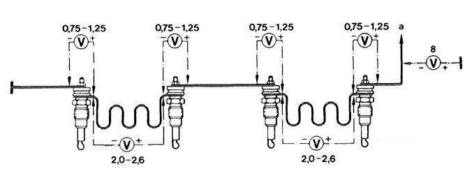

Pour moi les réponses sont fausses Xavier.
Il s'agit de bougies bipolaires.

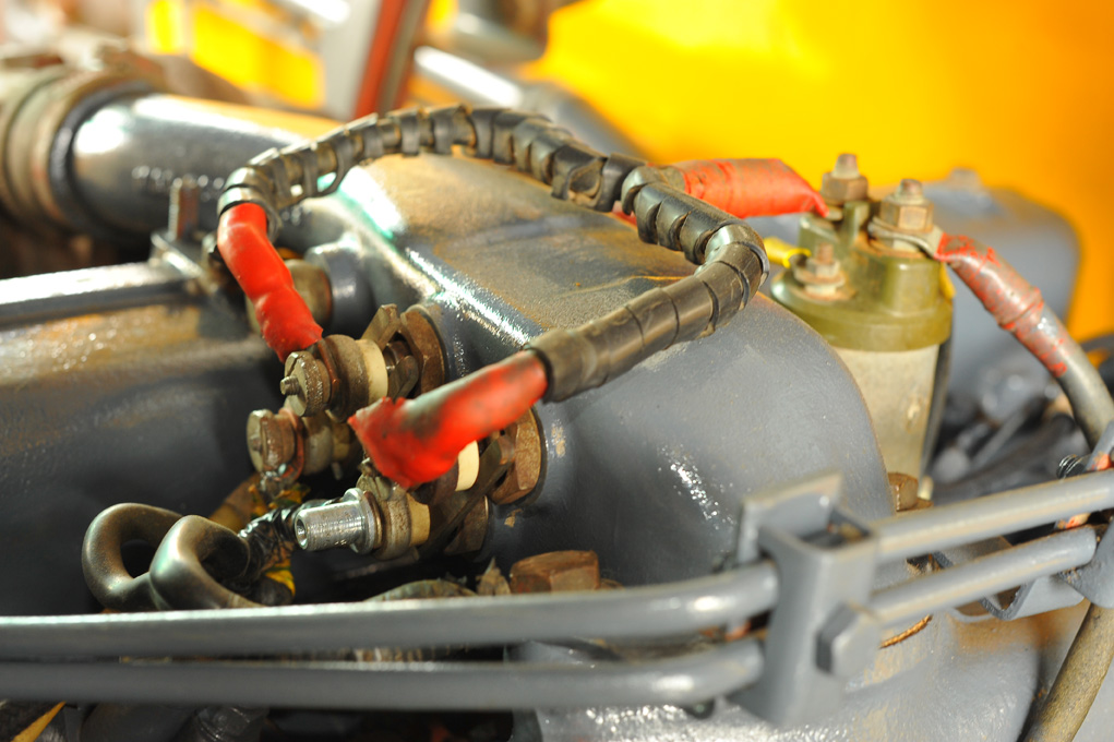

Bon, je veux pas être désagréable mais comme visiblement vous êtes connecté, c'est très bien détaillé sur le net.
Voici deux photos
un montage type
Le montage de mon camion.
le fil rouge est le + les noirs la masse
En espérant que cela est suffisamment détaillé.

Xavier-64 a écrit :Oui !
Il était correct
désolé je n'avais pas vu cela. Le montage d'origine est effectivement correct .
Celui de mon camion est en bougie de 24 V en série.

ces 2 montages qui se valent. Sur le montage de Bucéphale les 2 barrettes en cuivres ou la plaque sont remplacés par le doublage des câbles d'alimentation.
Les premières photo de Denis sont pour un montage sur SG2 donc 12 V...
Je n'aurais pas dû mettre le plusone sans explications :oops:
Sur le schéma, Marc, les 4 bougies sont en série... !

un petit schéma ...
