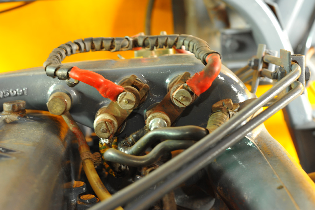

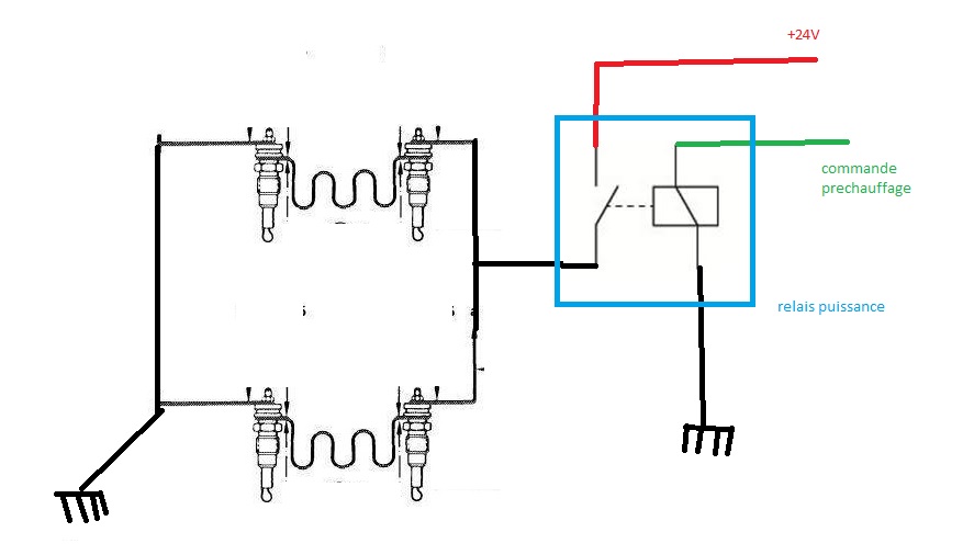

Voici deux photos
un montage type Le montage de mon camion. le fil rouge est le + les noirs la masse En espérant que cela est suffisamment détaillé.
Voici deux photos

ces 2 montages qui se valent. Sur le montage de Bucéphale les 2 barrettes en cuivres ou la plaque sont remplacés par le doublage des câbles d'alimentation.
Les premières photo de Denis sont pour un montage sur SG2 donc 12 V...
Je n'aurais pas dû mettre le
sans explications
Sur le schéma, Marc, les 4 bougies sont en série... !
