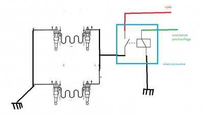

En effet c'est lui qui coupe le "jus" au bougies... mais il ce peu que ce soit le temporisateur ou le circuit qui le commande qui ai laché.
Pour contrôler, il faudrait que tu débranches en retirant le cuivre qui va jusqu'au bougies.
Tu branches un voltmètre de la borne que tu as débranché et l'autre à la masse du véhicule.
Tu peux aussi mettre une ampoule avec des fils long pour pouvoir baisser la cabine et contrôler....
Si tu mets en service le préchauffage, tu devrais avoir du 24V ou l'ampoule que s'allume... puis si tu coupes... 0V ou ampoule éteinte...
Si elle reste allumé il faut le contôler séparément en le démontant....
ou tester la commande du relais de la même manière.

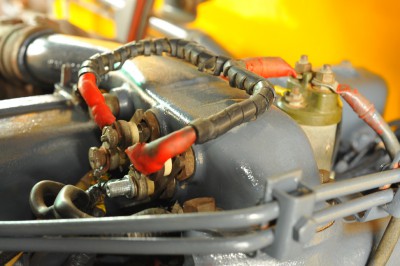

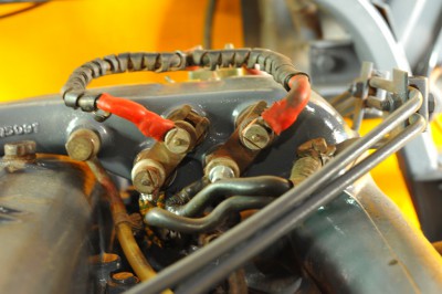

Bon, je veux pas être désagréable mais comme visiblement vous êtes connecté, c'est très bien détaillé sur le net.
Voici deux photos
un montage type Le montage de mon camion. le fil rouge est le + les noirs la masse En espérant que cela est suffisamment détaillé.
Voici deux photos

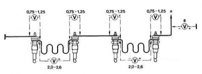

désolé je n'avais pas vu cela. Le montage d'origine est effectivement correct .Xavier-64 a écrit :Oui !
Il était correct
Celui de mon camion est en bougie de 24 V en série.

ces 2 montages qui se valent. Sur le montage de Bucéphale les 2 barrettes en cuivres ou la plaque sont remplacés par le doublage des câbles d'alimentation.
Les premières photo de Denis sont pour un montage sur SG2 donc 12 V...
Je n'aurais pas dû mettre le
sans explications
Sur le schéma, Marc, les 4 bougies sont en série... !

un petit schéma ...
Xavier

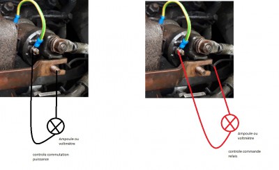

Je reviens vers vous! Je suis toujours en rade la préchauffe marche bien maintenant merci !
Mon nouveau problème, j'ai les fils qui chauffe avant le relais de démarrage, quand j'actionne le demarreur. Le démarreur ne prends pas comme si il n'y avait pas assez de batterie ( les batteries sont ok, de même que en direct le démarreur ce lance bien ).
Dois je refaire un circuit ? Et comment?
Car je ne me vois pas de tout demonter le circuit électrique avec toutes les gaines et la non accessibilité des fils...

Tu veux dire que si tu envoies du 24 V sur la petite cosse du lanceur, ça fonctionne bien mais pas quand tu tournes la clef ?Eowi a écrit :D'accord je vais essayer ! mais je ne pense pas que ce soit ce câble là qui est en cause car quand je fais contact avec l'exciteur le démarreur tourne très bien..
Il n'est pas impossible que ton contacteur de démarrage soit abîmé (mauvais contact) et ne fournisse pas la puissance demandée par le lanceur...
Il faut déterminer quel est l'élément (fil, contacteur, cosse...) qui va mal.
Pour savoir, débranche du contacteur le fil qui va au démarreur.
Puis tu alimentes ce fil directement avec un fil direct depuis le + batterie : ça fonctionne mal -> c'est le fil qui va au démarreur en cause.
Sinon tu l'alimentes en touchant le + du contacteur : ça fonctionne bien -> c'est le contacteur, ça fonctionne mal, c'est l'alimentation (le + du contacteur).
