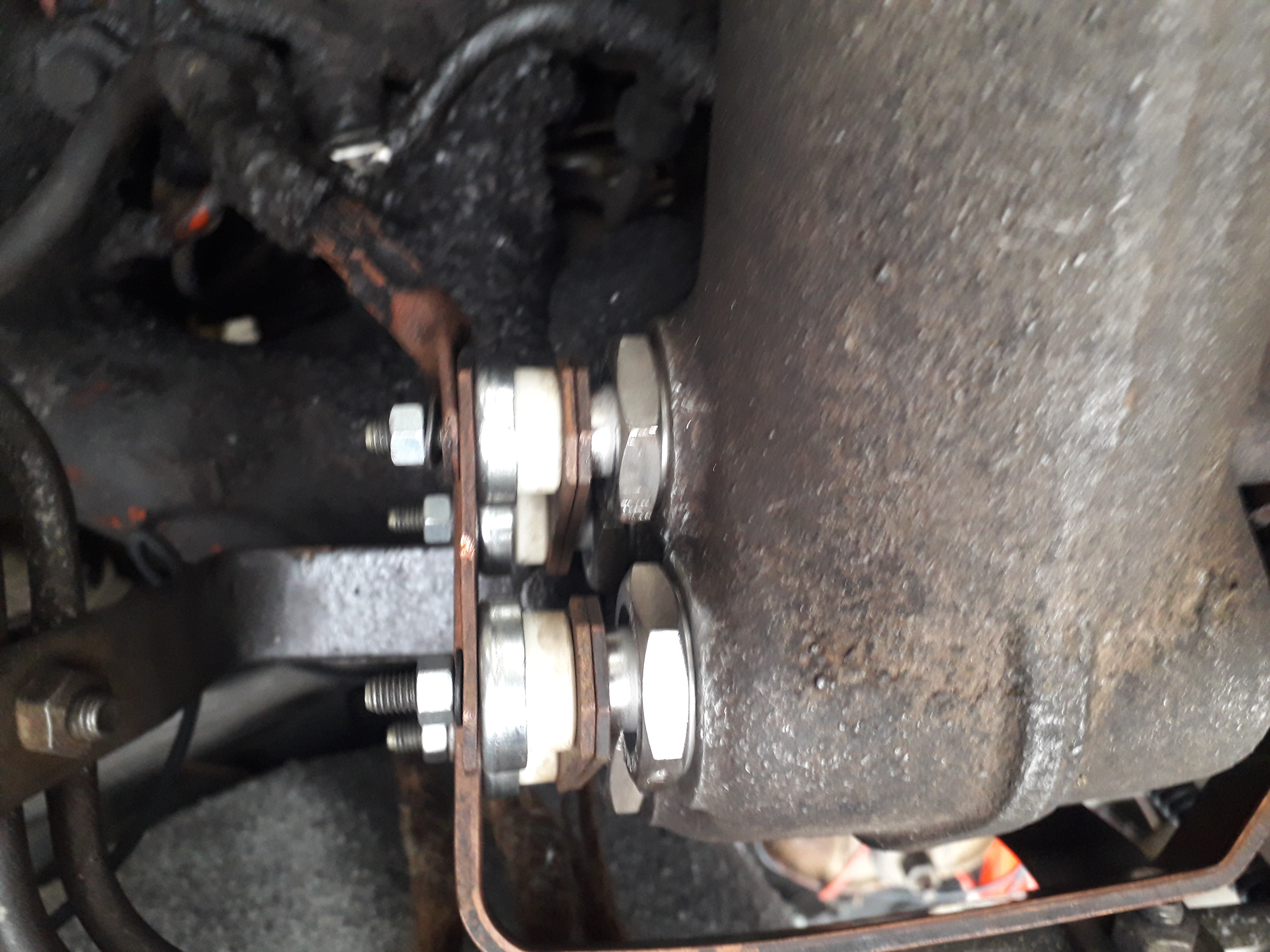

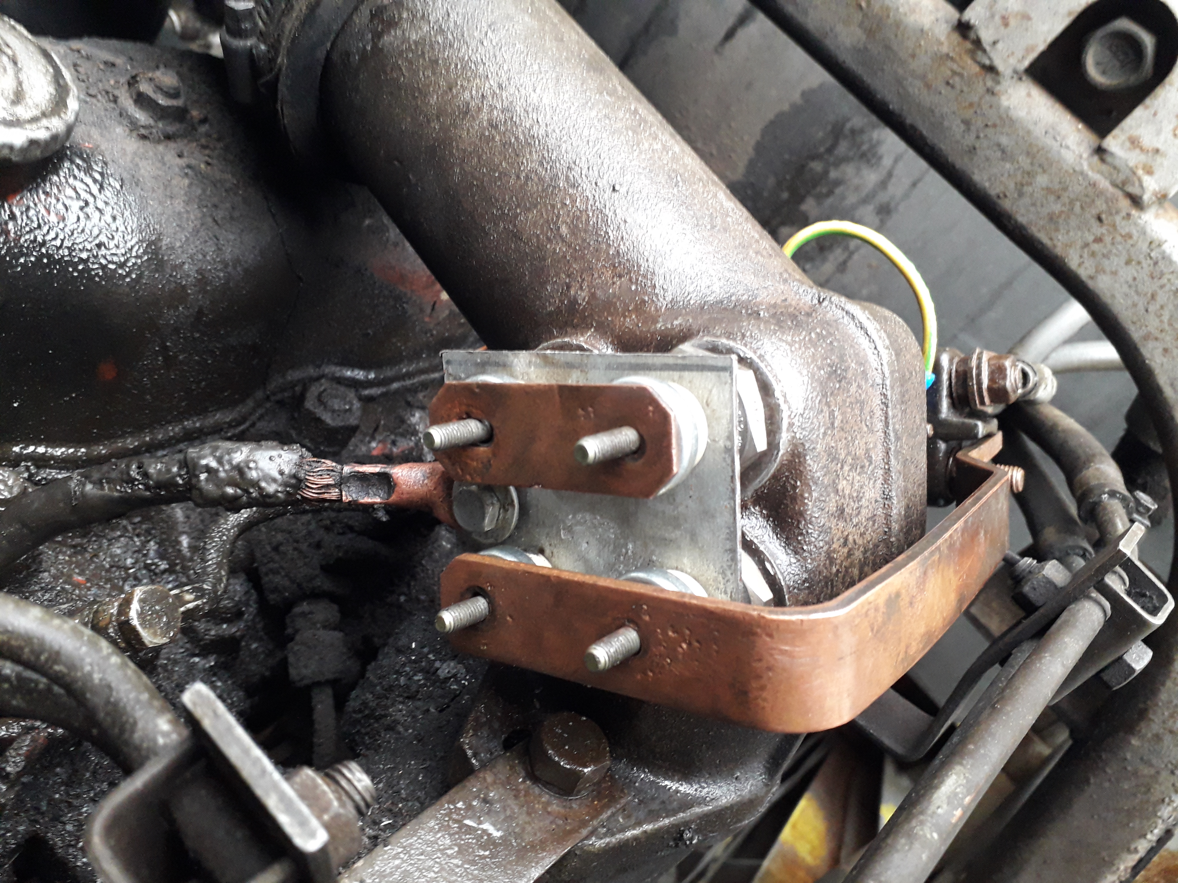

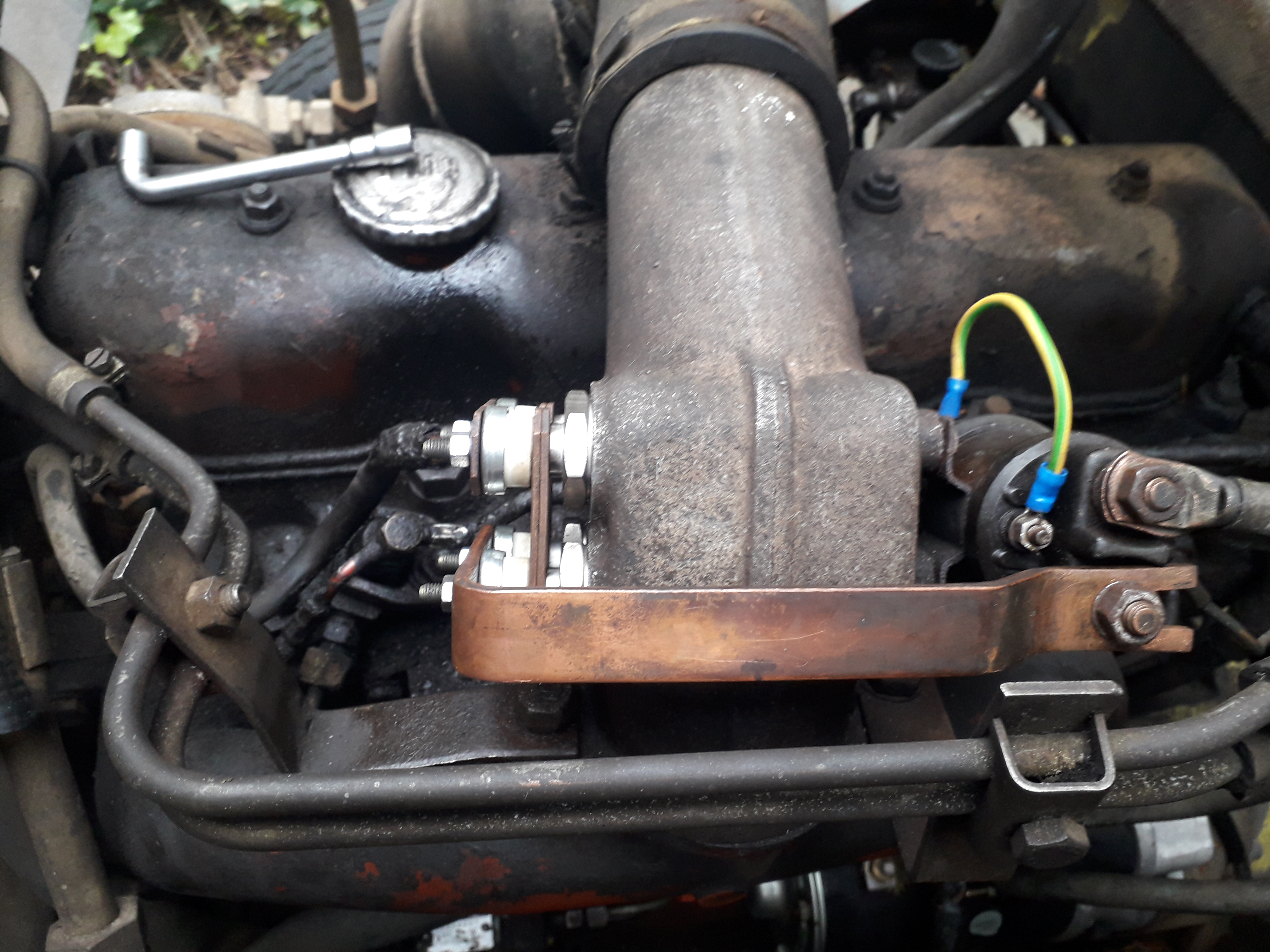

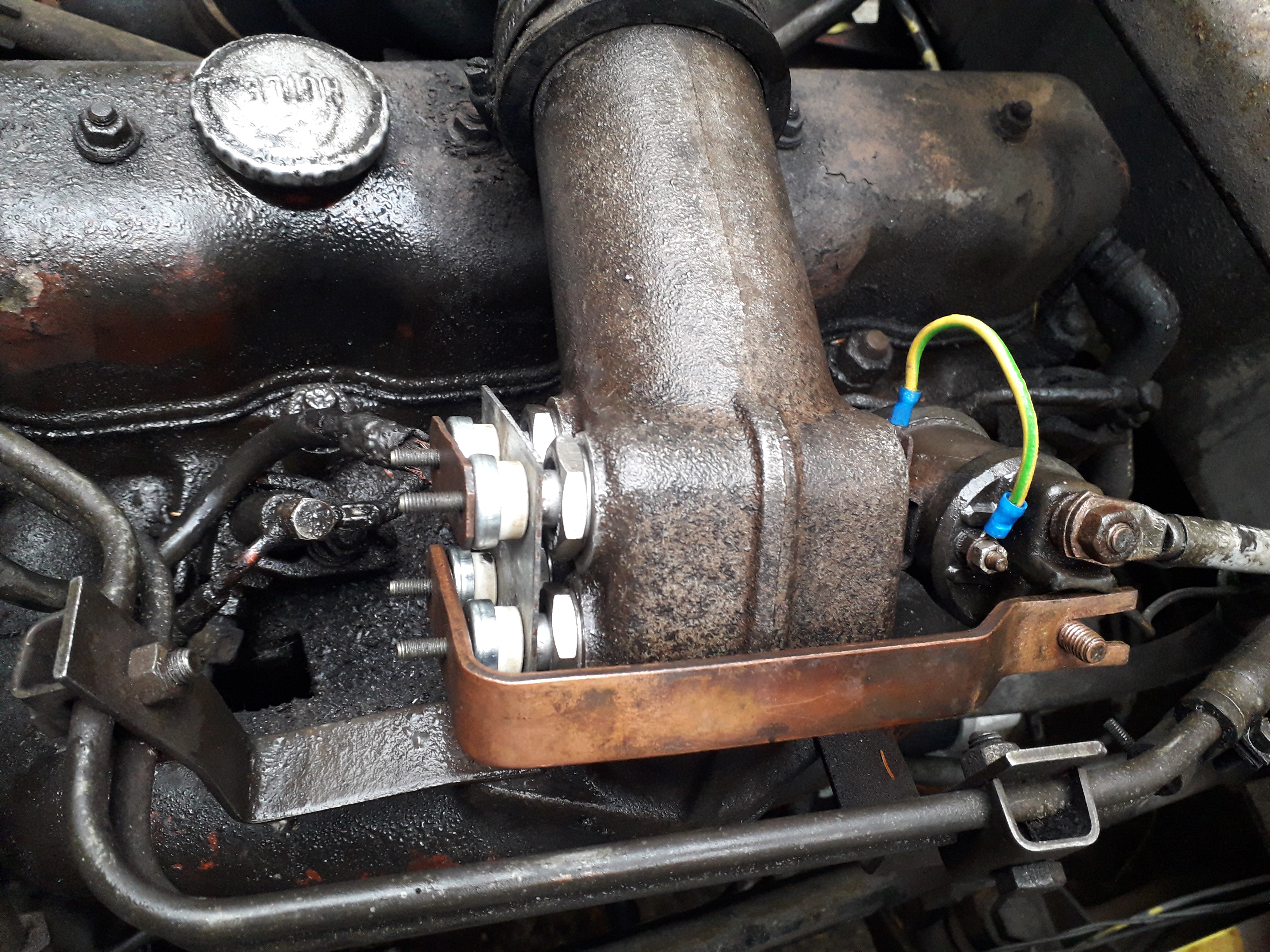

Tu aurais une photo du montage ? Parce que je pige rien je vois comment mettre en série ou parallèle sauf sur ce montage, j'en ai 4 en tout, le + arrive d'une grosse barette en cuivre qui en prends deux, et après j'ai des plus petites barrettes de cuivre pour les reliés j'imagine, et j'ai mon - qui est pris sur une cosse relié au châssis sauf que la masse des bougies ce fait sur l'écrou a la sortie de l'admission.. et la je vous avoue ne pu rien comprendre ? Je pourrais éventuellement poster des photos de ce merdier demain...

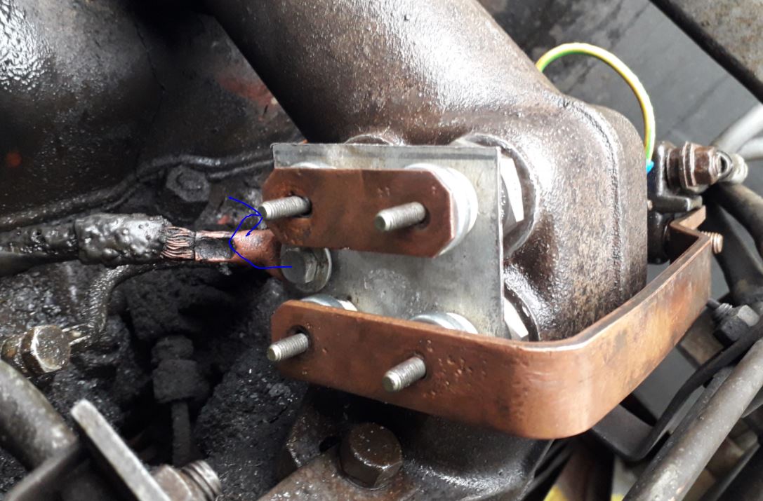

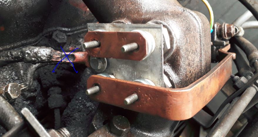

Est ce que comme ça marche comme montage ? Mon + viens de la grosse barrette et ma masse est la plaque en dessous ?
A l'herbe fraiche !
A l'herbe fraiche !
Messages : 2623
Re: Problème démarrage JK 65
Message par xavier-64 »
Ben nan fouet
il y a une chose qui ne va pas.... le fil qui est connecté à la plaque qui relie toutes les bougies....
si il va à la masse du châssis/moteur, ce n'est pas bon !!!!
ou même au + des batteries
il devrait être relié aux 2 bougies de la partie supérieure reliées entre elles.

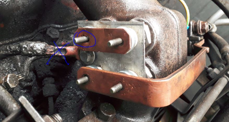

Messages : 2623
Celui là c'est le relais de puissance qui est branché au + des batteries et qui vient alimenter les bougies.
et donc ce côté doit être relié à le masse...
A l'herbe fraiche !
A l'herbe fraiche !
Messages : 2623
La grande plaque qui relie les 4 bougies entre elle ne doit être relié à rien d'autre...
EDIT
Le fil qui est relié à cette plaque doit être relié au bout de la flêche Bleue.
FIN EDIT

Message par Eowi »
Aaah okai donc enfaite sur mes premières photos c'est le bon montage ?..
A l'herbe fraiche !
A l'herbe fraiche !
Messages : 2623
Oui !
Il était correct
