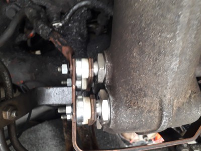

je suis a la recherche d'une photo d'un moteur de 720 monter sur un JK65, ce qui m'intéresse plus particulièrement c'est le montage des bougies de réchauffage, j'avoue ne pas comprendre le fait qu'elle soit en 12V chacune pour les mettre en 24V, de plus les miennes chauffe super vite et très fort trop fort, problème de masse ?....

Je te remercie pour cette doc très utile, mais ce n'est pas le même montage de préchauffe que sur le mien. J'ai 4 bougies en tout.

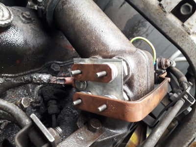

Tu aurais une photo du montage ? Parce que je pige rien je vois comment mettre en série ou parallèle sauf sur ce montage, j'en ai 4 en tout, le + arrive d'une grosse barette en cuivre qui en prends deux, et après j'ai des plus petites barrettes de cuivre pour les reliés j'imagine, et j'ai mon - qui est pris sur une cosse relié au châssis sauf que la masse des bougies ce fait sur l'écrou a la sortie de l'admission.. et la je vous avoue ne pu rien comprendre ? Je pourrais éventuellement poster des photos de ce merdier demain...

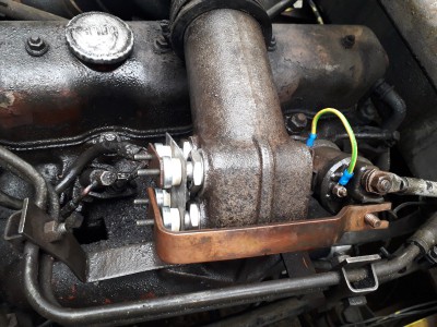

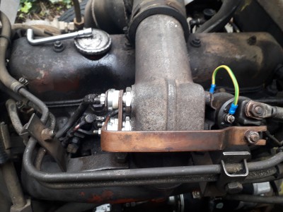

Ca ressemble à ça chez moi !
- Messages : 5052
Re: Problème démarrage JK 65
bin sur la tof a denis elle sont brancher en parallèle pour les alimenter en 12v et sur ton 720 saviem (et pas MAN) elle sont en serie pour être alimenter en 24v
Eowi
- Petit mécano.
- Messages : 20
- Enregistré le : 21 déc. 2017 14:25
Science ésotérique pour moi ça haha ! Fait que tous les + soit relier ensemble en gros ? Et que la masse soit prise en dessous comme sur les photos plus haut ?

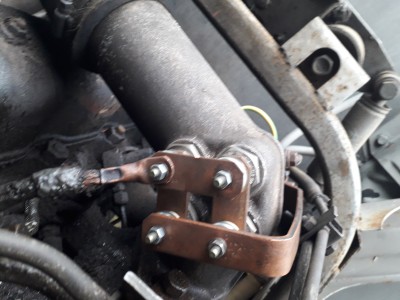

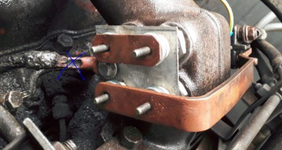

Est ce que comme ça marche comme montage ? Mon + viens de la grosse barrette et ma masse est la plaque en dessous ?
- A l'herbe fraiche !
- Messages : 2623
Ben nan
il y a une chose qui ne va pas.... le fil qui est connecté à la plaque qui relie toutes les bougies....
si il va à la masse du châssis/moteur, ce n'est pas bon !!!!
ou même au + des batteries
il devrait être relié aux 2 bougies de la partie supérieure reliées entre elles.
Eowi
- Petit mécano.
- Messages : 20
Pas compris...

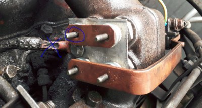

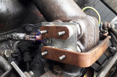

- Messages : 2623

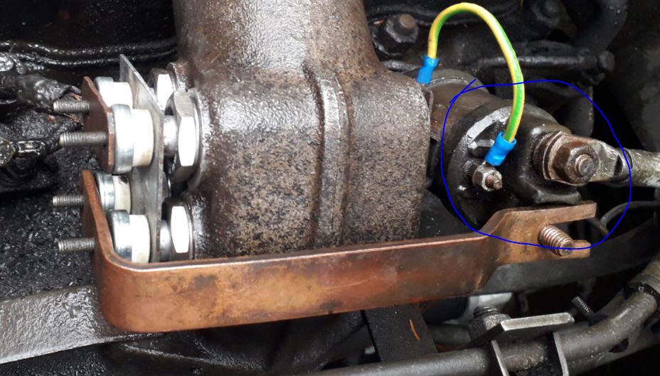

Celui là c'est le relais de puissance qui est branché au + des batteries et qui vient alimenter les bougies.
et donc ce côté doit être relié à le masse...
- Messages : 2623

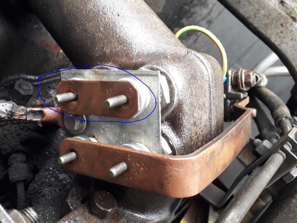

La grande plaque qui relie les 4 bougies entre elle ne doit être relié à rien d'autre...
EDIT
Le fil qui est relié à cette plaque doit être relié au bout de la flêche Bleue.
FIN EDIT
Xavier
EDIT
FIN EDIT
Xavier

Aaah okai donc enfaite sur mes premières photos c'est le bon montage ?..
- Messages : 2623
Oui !
Il était correct
