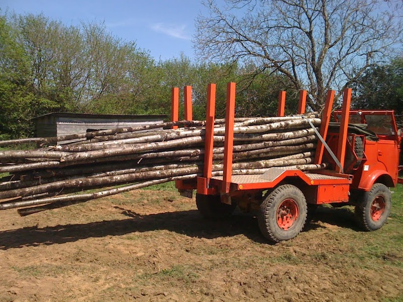

Peux pas vous aider, désolé, mais relever des phrases d’anthologie, peux pas m'en empêcher...
Come :D nous a dit :
"... mais faire du bois avec un tp3 s'est un peut chercher le baton pour se faire battre..."
:lol: :lol: :lol:

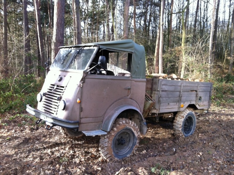

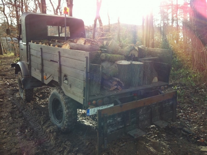

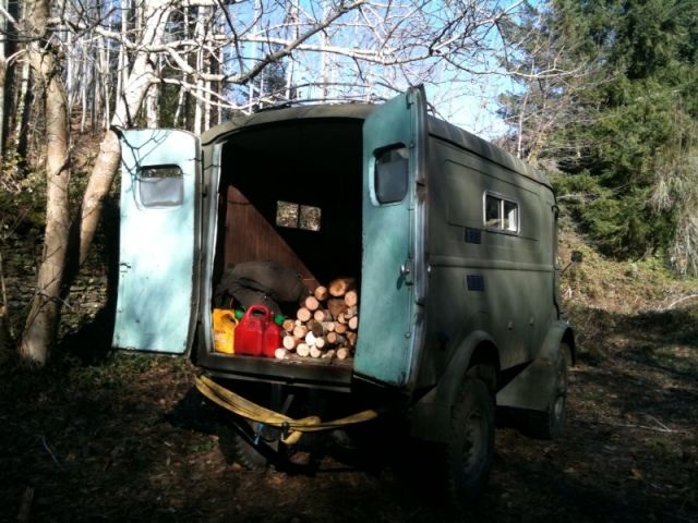

Sinon, pour Côme, j'ai également fait de la livraison de bois dans ma jeunesse avec du Sg3,4.
On avait toute sorte de problèmes avec ces vieux coucous mais jamais de casse au niveau du pont, plutôt des démarrages récalcitrants le matin, des soucis de feuilles qui obturaient la crépine (plus de bouchon de réservoir) fallait trifouiller avec une branche, des crevaisons à cause des bois de bois qui se calaient entre les jumelés ... Bref ...
Sinon, pour les sceptiques 8)
D'autres questions ? :mrgreen:

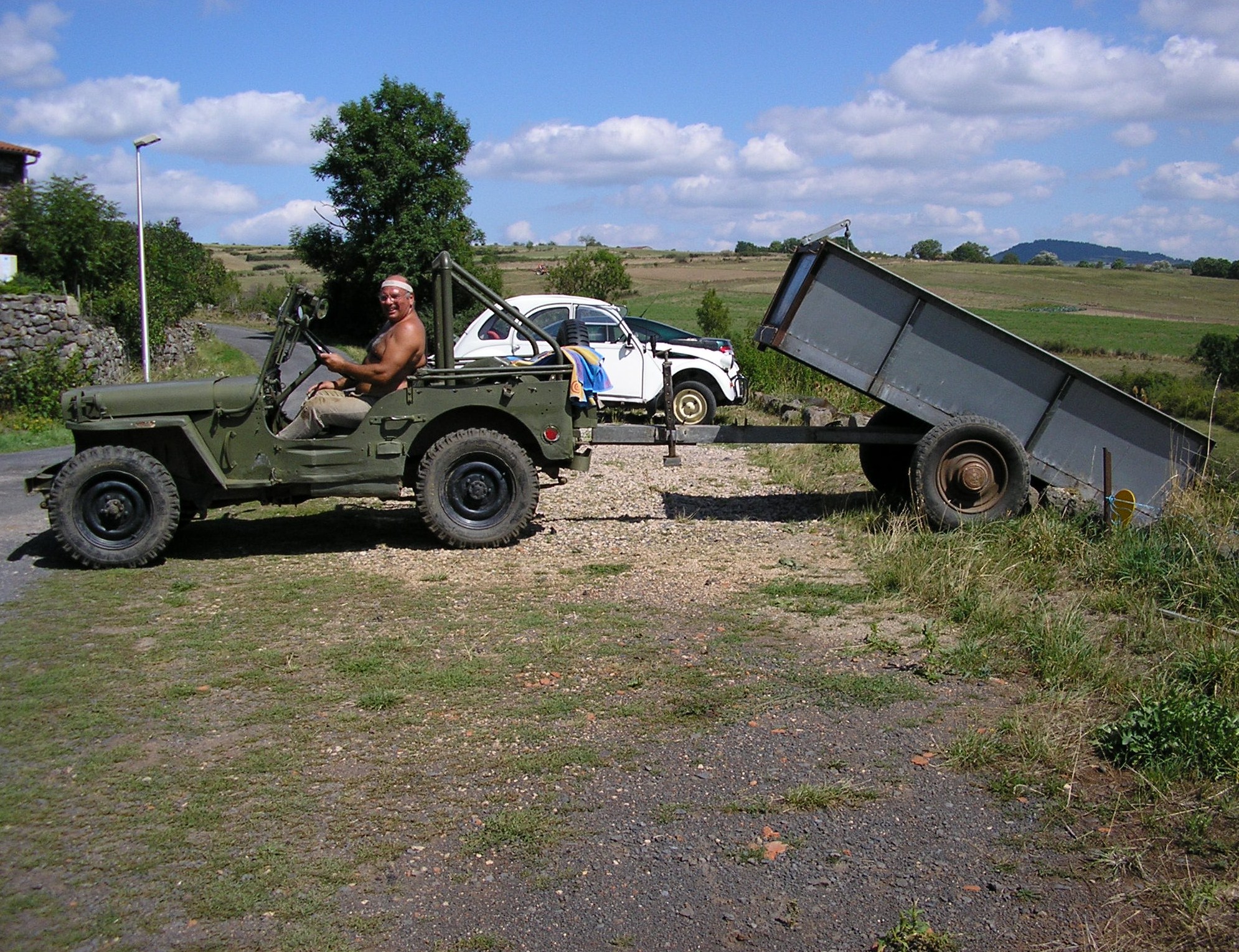

Re: différenciel capricieux
Je suis "petit joueur" à côté ... :lol:
J'aurai bien gardé le Simca sur lequel j'ai greffé la benne du SM8 mais avec un moteur v8 essence qui bouffe 50l/heure, ça n'aurai pas été très rentable ... :roll:
Comme je l'ai dis plus haut, je fais ça à l'ancienne, à la brouette, ça maintient en forme :mrgreen:

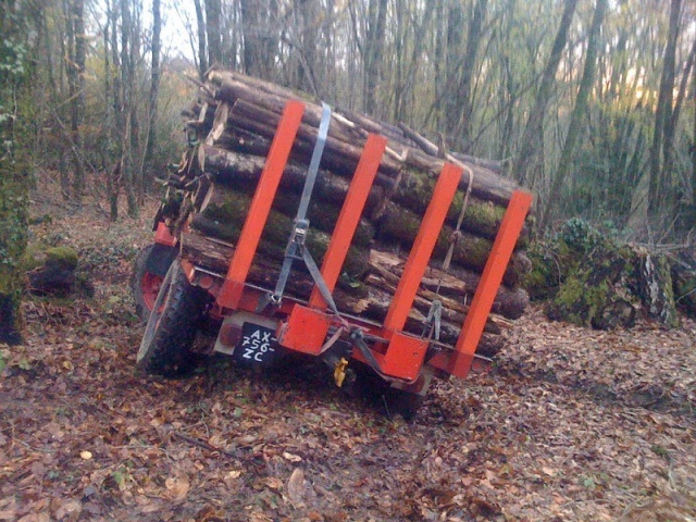

Moi j'ai peu transporter de bois avec le TP3 mais 18000 tuiles de 1kg en 10 voyages de 30km env. (pas vraiment équilibré entre les charges en plus)....
Pour info la config de mon TP3 quand j'ai fait cela faisait 3t4 à vide (Doka/benne hydraulique de 3.2m)....
Par contre, j'ai cassé un arbre de roue à vide & en descente....
Allez comprendre....
