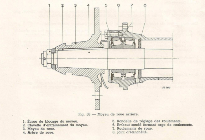

La boite de transfert crache impec puisque la grande couronne tourne quelque soit la position du camion, sur cric ou reposé. les roues sont bien entrainées sur cri,c et au sol le camion ne bouge pas de place. On voit bien la grande couronne tourner, mais les arbres de roues ne sont pas entrainés. C'est arrivé d'un coup, aprés que le bof ait entendu un bruit sec, comme un boulon qui pète, pourtant tout semble en bon état, pas de pignon cassé, pas de bout de ferraille qui ballade dans le carter.

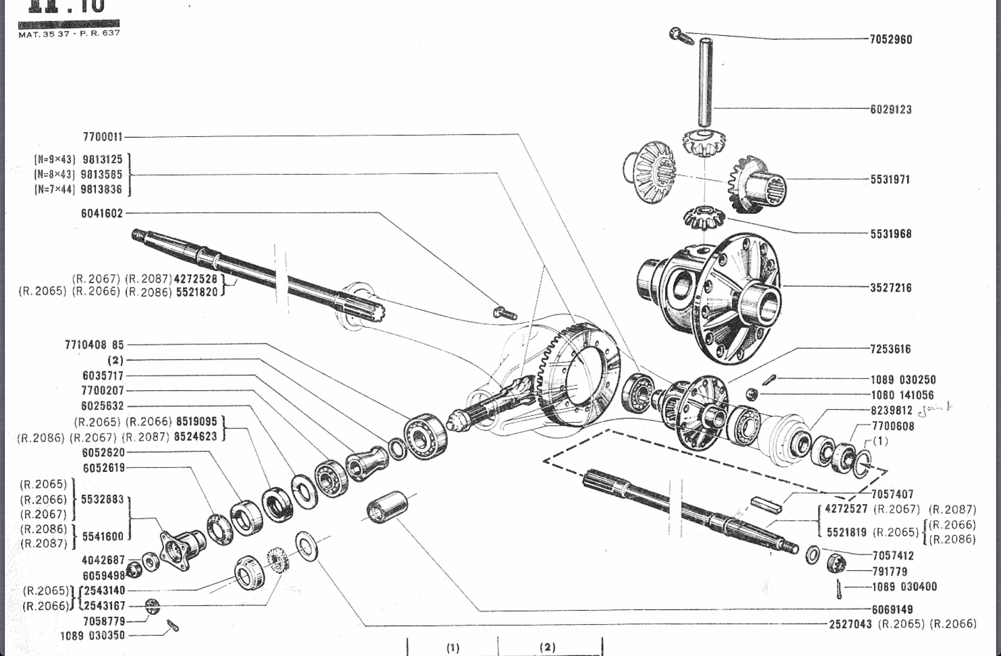

Messages : 3864
Re: différenciel capricieux
regarde si t'aurais pas pété la clavette n° 7057407 par hasard ?
Oliv' :wink:
Messages : 3864
Si besoin, t'as tous les éclatés là :
http://r2087.free.fr/new/pages.php3?num=132#09
Oliv' :wink:
Comment sais-tu qu'ils ne tournent pas ( les arbres de roue)? tu les vois au niveau du différentiel ?
Peut-être un arbre est-il libre pas rapport à sa roue? Roues en l'air les frottements suffiraient à entrainer les roues , mais posé au sol ils ne seraient pas suffisants...
L'écrou en bout de l'arbre tourne lorsque la roue est posée?
Je ne connais pas le montage spécifique au TP3, il semblerait ( sur le schéma d'Olivier) que l'arbre soit conique et claveté , si c'est cas c'est pas la clavette qui a lâché?

Messages : 3864
Les symptômes me font vraiment penser à cette clavette qui sert de "fusible" dans la transmission.
Ceci-dit, t'as du faire le bourrin car elle ne lache pas comme ça ...
Oliv' :wink:
@ Daniel, c'est pas un TP3 mais un r2067, de la lignée des r2087 mais avec un moteur 2.0l au lieu d'un 2,2l et 1CV fiscal de moins.
Les demi-arbres de roues sont bien plus solides que sur les TP3 réputés en cristal.
Oui, mais peut-être pas la clavette :lol:
