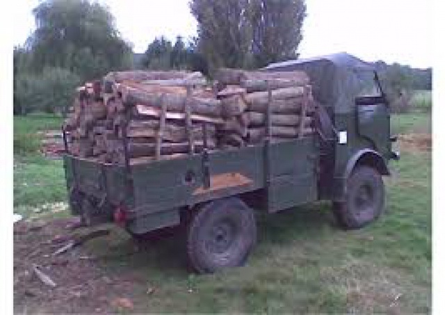

Faire du bois avec le TP3 , c'est mieux qu'avec CA !!!!!!!!!!!!! :!
C'est vrai que en 6 ans : 2 nez de pont + une boite de transfert...............ça nous met le stère à €€€€€€€€€€€!!!!!!!!!!!!!!!!!!!!!

Te plainds pas :lol:
Et encore là, c'est grand luxe, 20 ans que je débarde à la brouette. :mrgreen:

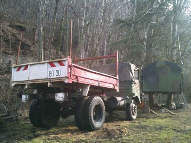

J'aurai bien gardé le Simca sur lequel j'ai greffé la benne du SM8 mais avec un moteur v8 essence qui bouffe 50l/heure, ça n'aurai pas été très rentable ... :roll:
Comme je l'ai dis plus haut, je fais ça à l'ancienne, à la brouette, ça maintient en forme :mrgreen:
