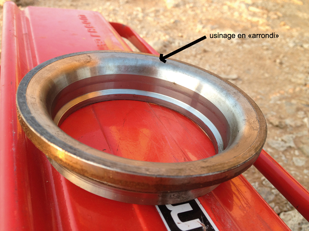

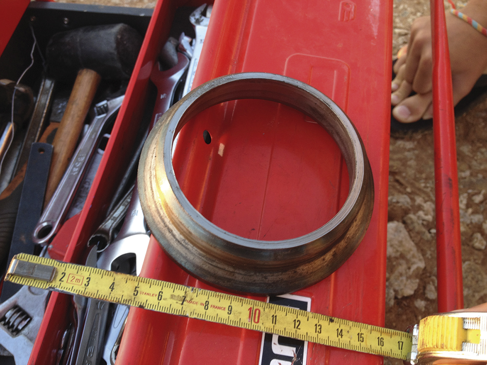

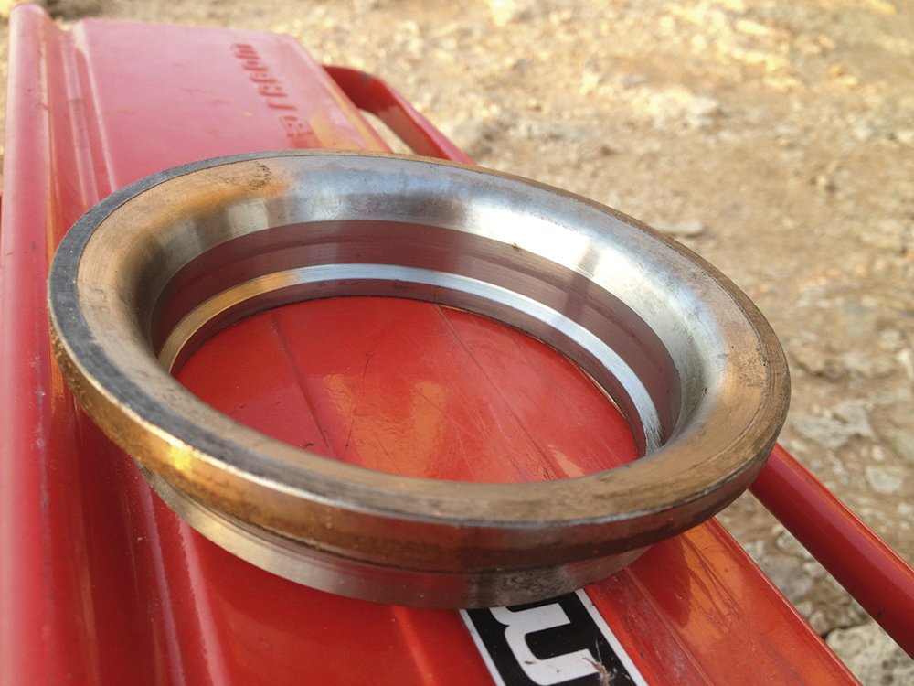

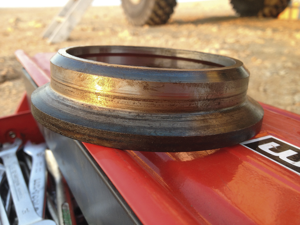

Hello !
Voici, pour info, des photos de la "fameuse" pièce ... (celle de la photo est en bon état):
Et bonne année à tous !
Olivier.

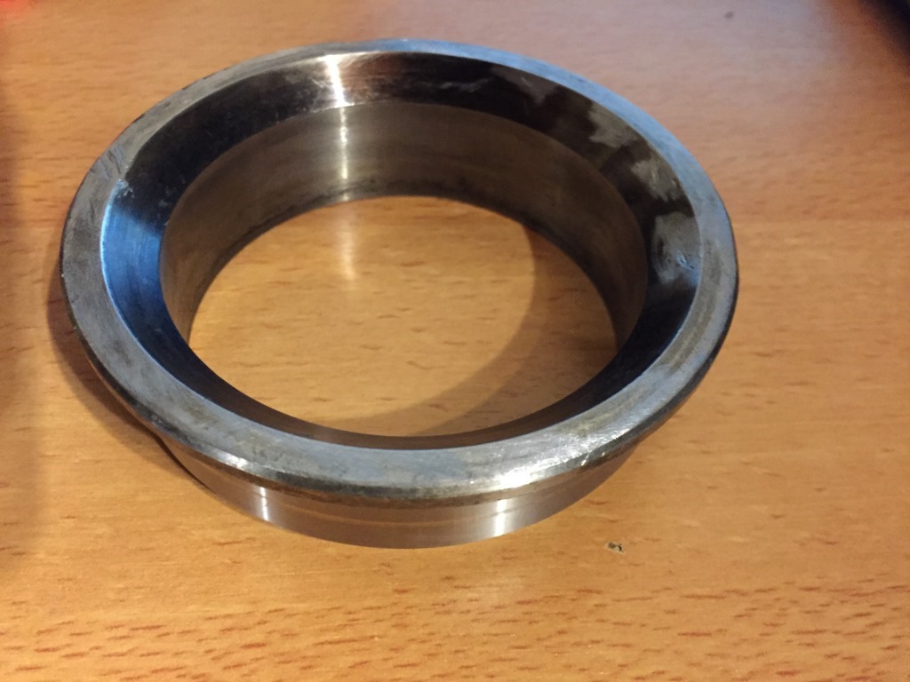

Bon je viens de récupèrer la pièce ...
Je lui ai fait la remarque des coups de... marteau ou burin... il a eu du mal pour l'extraire et m'a dit de les polir/enlever les marques avec une disqueuse :cry:
En observant bien elle est différente de celle presenté par FreeAlpine/Olivier.
Je le contacte pour voir.

Re: FREEALPINE en rade pont arrière...
Message par freealpine »
Hello !
Effectivement, on dirait qu'il y a une légère différence .... je vais "relever les côtes" dés que possible (je dois démonter ...).

Messages : 2610
Message par xavier-64 »
Bonjour Olivier,
Il a bien démonté sur un pont AR de PC 80/90.
La pièce est prête pour l'expé.
J'ai repris la surface là ou il y avait les traces.
Je suis en déplacement et rentre Jeudi 14/01 en fin de journée. :(
J'avais pensé faire une modèlisation pour la mettre sur le forum... mais seulement pensé.... pas agit :twisted: :twisted:
Sur la tienne, il y a un usinage intérrieur en plus, c'est quoi qui vient si loger ?
Domage que l'on n'ait pas relevé les côtes....
Plus je la regarde, plus je la trouve differente... :shock:

freealpine
Encore plus en colére !
Messages : 352
Hello !
Effectivement, je pense que les pièces sont différentes ... :(
Au niveau de l'usinage par exemple:
Mais aussi au niveau de l'usinage intérieur (comme tu le précise), mais aussi de l'épaisseur totale ...
Je pense que ce n'est pas utile que je relève les côtes .... :(

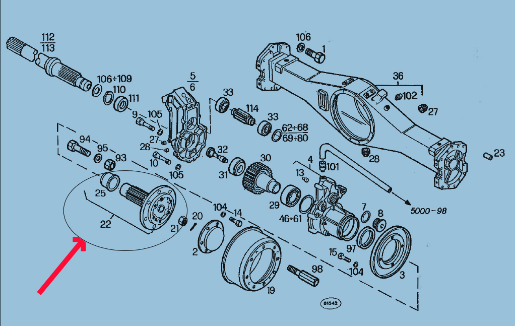

Cette entretoise (n°25), se positionne comme ceci:
et joue un rôle important pour l'étanchéité du réducteur .... c'est elle qui "s'appuie" contre le joint spy.
Olivier.
Bonjour Olivier,
Je vois ce que je peux faire quand je retourne du déplacement.
Si tu as la possibilité de fournir les côtes principales...
Sinon si j'arrive à trouver quelque chose sur le net.
Les pièces qui sont dans la périphérie directe pour le montage.
Le joint spy c'est la pièce 97 qui vient sur le diamètre extérieur de la pièce.
Et 46+61 sont aussi des joints qui viennent en appui sur le coté du plus petit diamètre et sur le roulement 29 ?
Ainsi que la pièce (flasque) 3
