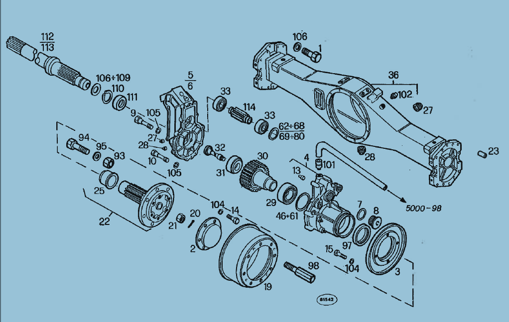

Je suis "en rade" avec beaucoup de trop de jeu sur ma roue arrière !
J'ai un souci sur une pièce du camion .... qui s'est usée suite à un mauvais remontage !
Voici la photo de "l'éclaté Iveco", c'est la numéro 25:

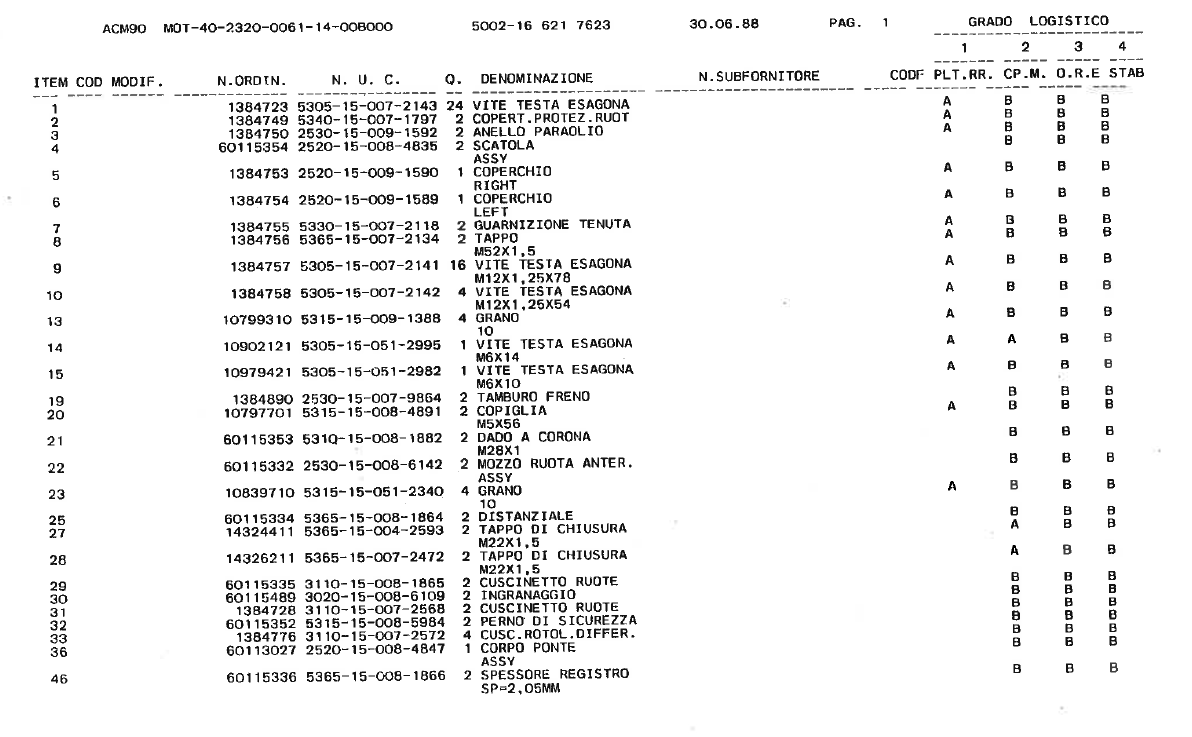

ainsi que la référence Iveco:
Je suis à la recherche de cette pièce, qui doit être la même sur les iveco de la série 80.XX et PC75 ...

Il n'y a pas moyen d'en faire tourner une sur place?
Luke
Re: ils sont en rade et peuvent avoir besoin de votre aide
Message par Luke »
Bruno Jordan a écrit :Il n'y a pas moyen d'en faire tourner une sur place?
D'accord avec toi, c'est une simple entretoise. Il serait plus vite de démonter l'autre coté pour avoir un patron avec les bons côtes et d'en tourner sur un tour de garage quelque part.
Si ils sont quelque part où ils arrivent à démonter in essieu ils ne doivent pas être loin d'un endroit qui pourrait faire ça.
Je vois mal une casse ruiner un essieu juste pour avoir la bague, et je n'ai aucune idée si Iveco l'auront encore...

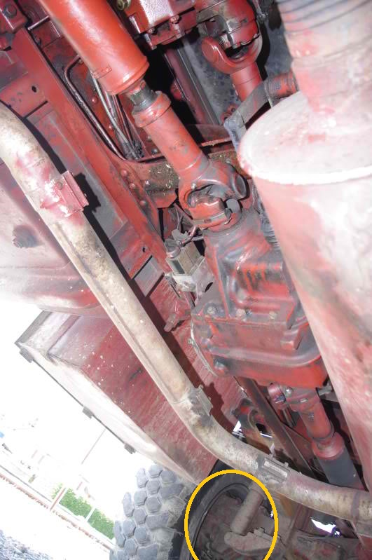

sur cette photo:
download/file.php?id=54239&t=1
on voit que en bout de pont il n'y a pas de "réducteur" on dirait un pont "droit" !! :roll:
Alors que sur mon PC75 ou sur les 80.17 il y en a un !
est ce les memes ponts?? les ACM n'ont ils pas de "réducteur" au niveau des roues??
(je dit "réducteur" parce que je suis pas sur du terme :? désolé) j'espère tout de même m'être fait comprendre !
bon courage à toi pour ta reparation, je pense, en effet, que soit il te faut faire demonter l'autre coté et refaire usiner la pièce (comme dit plus haut), soit demander direct en italie, au constructeur, si il fabrique encore ou si ils ont en stock cette pièce (ou des garages iveco)) :?
Luke a écrit :..... c'est une simple entretoise.....
en esperant qu'elle ne soit pas "striée" à l'interieure (puisqu'elle va sur la pièce 22, qui, elle, est striée), sinon ca va être difficile à faire tourner :? :cry:
on voit sur cette photo, tout en bas, que l'arbre de roue ne va pas directement dans la roue, mais passe dans un "boitier" (que j'appelle "réducteur")
je sais on voit pas bien, mais c'est la seule photo d'un 80.17 (et j'ai regardé sur les photos de mon PC75, c'est pareil) que j'ai trouvé ou on voit à peut pres, ce que je veux dire

"Jloo", c'est bien un réducteur sur le schéma, et d'après ta photo: c'est exactement le même montage sur les ACM ... même que la boite de transfert est la même !

autant pour moi alors, en regardant leur shema je ne voyais pas le réducteur ! (c'est la pièce 5 (ou 6) alors??)
oui, tu peux faire tourner 2 pièces, une que tu montes et une que tu gardes en gabarit pour le moment ou tu trouveras un tourneur qui a le "bon" metal !!

Mais si!
La pièce 110 est le pignon supérieur attaché au demi-arbre et la pièce 30 est le pignon réduit qui fait la sortie vers la roue..
Le tout étant logé dans la boite à réducteur 5/6.
Ingénieur, je passe beaucoup de temps à regarder les dessins techniques en me demandant "qu'est-ce qu'ils on voulu faire?" Celui-ci est plus simple que certains, mais j'avoue qu'il manque de linéarité.
Message par j-loo »
merci luke, c'est ce que j'ai fini par voir, mais la ligne en pointillé n'est pas très "clair", je pensais que tout etait à la suite !!
PS: j'ai retrouvé le mot: pont portique !! :mrgreen: :mrgreen:

@Freealpine si tu peux nous faire suivre quelque cotes de la pièce comme diam extérieur, intérieur,... 1 ou 2 photos pour valider et être sûr.
Ainsi que l'adresse de livraison en MP ou pas... je pourrais faire une estimation du coût de transport.
Je viens juste d'avoir le retour d'info :
La pièce est disponible au tarif de 120€ + IVA (22%)
J'y passe dans la journée (début d'après-midi) pour la voir et valider que c'est bien cette pièce.
