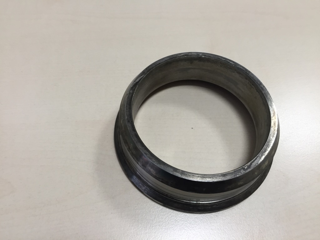

Voici, pour info, des photos de la "fameuse" pièce ... (celle de la photo est en bon état):
Et bonne année à tous !
Olivier.
Olivier.
Re: FREEALPINE en rade pont arrière...
salut,
c'est une grosse pièce, en effet je voyais ca plus petit et surtout plus complexe,
mais 150€ pour ca,c'est vachement cher je trouve !!
bonne reparation et bonne continuation de voyage !

Mr P4
- Bientôt
- Messages : 1684
Sans parler du traitement c'est ce que ca couterait chez le tourneur.j-loo a écrit :c'est une grosse pièce, en effet je voyais ca plus petit et surtout plus complexe,

Luke
Entièrement d'accord.Mr P4 a écrit :Sans parler du traitement c'est ce que ca couterait chez le tourneur.j-loo a écrit :c'est une grosse pièce, en effet je voyais ca plus petit et surtout plus complexe,
Rien que la main d'oeuvre pour démonter l'essieu et d'extraire la pièce sans l'endommager on y est.
Le prix de pouvoir se remettre à rouler est plus que raisonnable.

Bon je viens de récupèrer la pièce ...
Je lui ai fait la remarque des coups de... marteau ou burin... il a eu du mal pour l'extraire et m'a dit de les polir/enlever les marques avec une disqueuse
En observant bien elle est différente de celle presenté par FreeAlpine/Olivier.
Je le contacte pour voir.

Effectivement, on dirait qu'il y a une légère différence .... je vais "relever les côtes" dés que possible (je dois démonter ...).
T''as eu des news de la part du vendeur ?
Olivier.
Olivier.

Bonjour Olivier,
Il a bien démonté sur un pont AR de PC 80/90.
La pièce est prête pour l'expé.
J'ai repris la surface là ou il y avait les traces.
Je suis en déplacement et rentre Jeudi 14/01 en fin de journée.
J'avais pensé faire une modèlisation pour la mettre sur le forum... mais seulement pensé.... pas agit
Sur la tienne, il y a un usinage intérrieur en plus, c'est quoi qui vient si loger ?
Domage que l'on n'ait pas relevé les côtes....
Plus je la regarde, plus je la trouve differente...
Xavier
Xavier

Effectivement, je pense que les pièces sont différentes ...
Au niveau de l'usinage par exemple: Mais aussi au niveau de l'usinage intérieur (comme tu le précise), mais aussi de l'épaisseur totale ...
Je pense que ce n'est pas utile que je relève les côtes ....
Cette entretoise (n°25), se positionne comme ceci: et joue un rôle important pour l'étanchéité du réducteur .... c'est elle qui "s'appuie" contre le joint spy.
Olivier.
Olivier.

Bonjour Olivier,
Je vois ce que je peux faire quand je retourne du déplacement.
Si tu as la possibilité de fournir les côtes principales...
Sinon si j'arrive à trouver quelque chose sur le net.
Les pièces qui sont dans la périphérie directe pour le montage.
Le joint spy c'est la pièce 97 qui vient sur le diamètre extérieur de la pièce.
Et 46+61 sont aussi des joints qui viennent en appui sur le coté du plus petit diamètre et sur le roulement 29 ?
Ainsi que la pièce (flasque) 3
oliv'

Salut Olivier,
J arrive pas a mettre ma pj en mp, je la post donc ci dessous Bon courage
