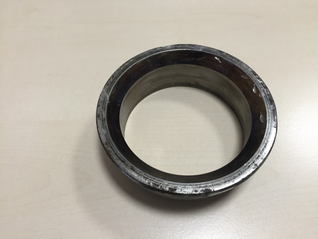

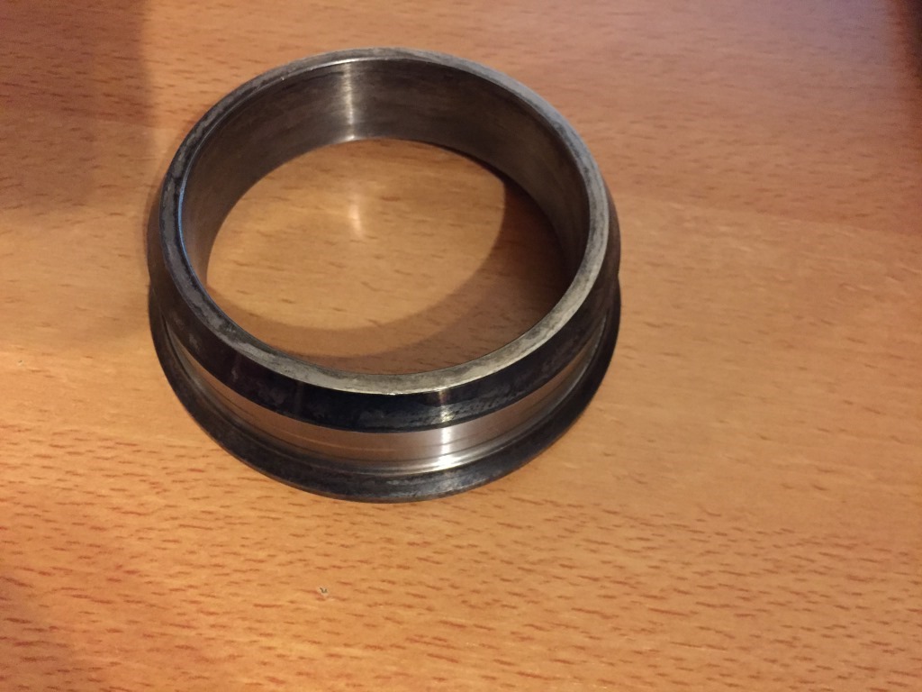

Voici, pour info, des photos de la "fameuse" pièce ... (celle de la photo est en bon état):
Et bonne année à tous !
Olivier.

c'est une grosse pièce, en effet je voyais ca plus petit et surtout plus complexe,
mais 150€ pour ca,c'est vachement cher je trouve !!
bonne reparation et bonne continuation de voyage !

j-loo a écrit :c'est une grosse pièce, en effet je voyais ca plus petit et surtout plus complexe,
Sans parler du traitement c'est ce que ca couterait chez le tourneur.
Entièrement d'accord.
Rien que la main d'oeuvre pour démonter l'essieu et d'extraire la pièce sans l'endommager on y est.
Le prix de pouvoir se remettre à rouler est plus que raisonnable.

Bon je viens de récupèrer la pièce ...
Je lui ai fait la remarque des coups de... marteau ou burin... il a eu du mal pour l'extraire et m'a dit de les polir/enlever les marques avec une disqueuse :cry:
En observant bien elle est différente de celle presenté par FreeAlpine/Olivier.
Je le contacte pour voir.

Sur la tienne, il y a un usinage intérrieur en plus, c'est quoi qui vient si loger ?
Domage que l'on n'ait pas relevé les côtes....
Plus je la regarde, plus je la trouve differente... :shock:

Effectivement, je pense que les pièces sont différentes ... :(
Au niveau de l'usinage par exemple:
Mais aussi au niveau de l'usinage intérieur (comme tu le précise), mais aussi de l'épaisseur totale ...
Je pense que ce n'est pas utile que je relève les côtes .... :(
Cette entretoise (n°25), se positionne comme ceci:
et joue un rôle important pour l'étanchéité du réducteur .... c'est elle qui "s'appuie" contre le joint spy.
Olivier.

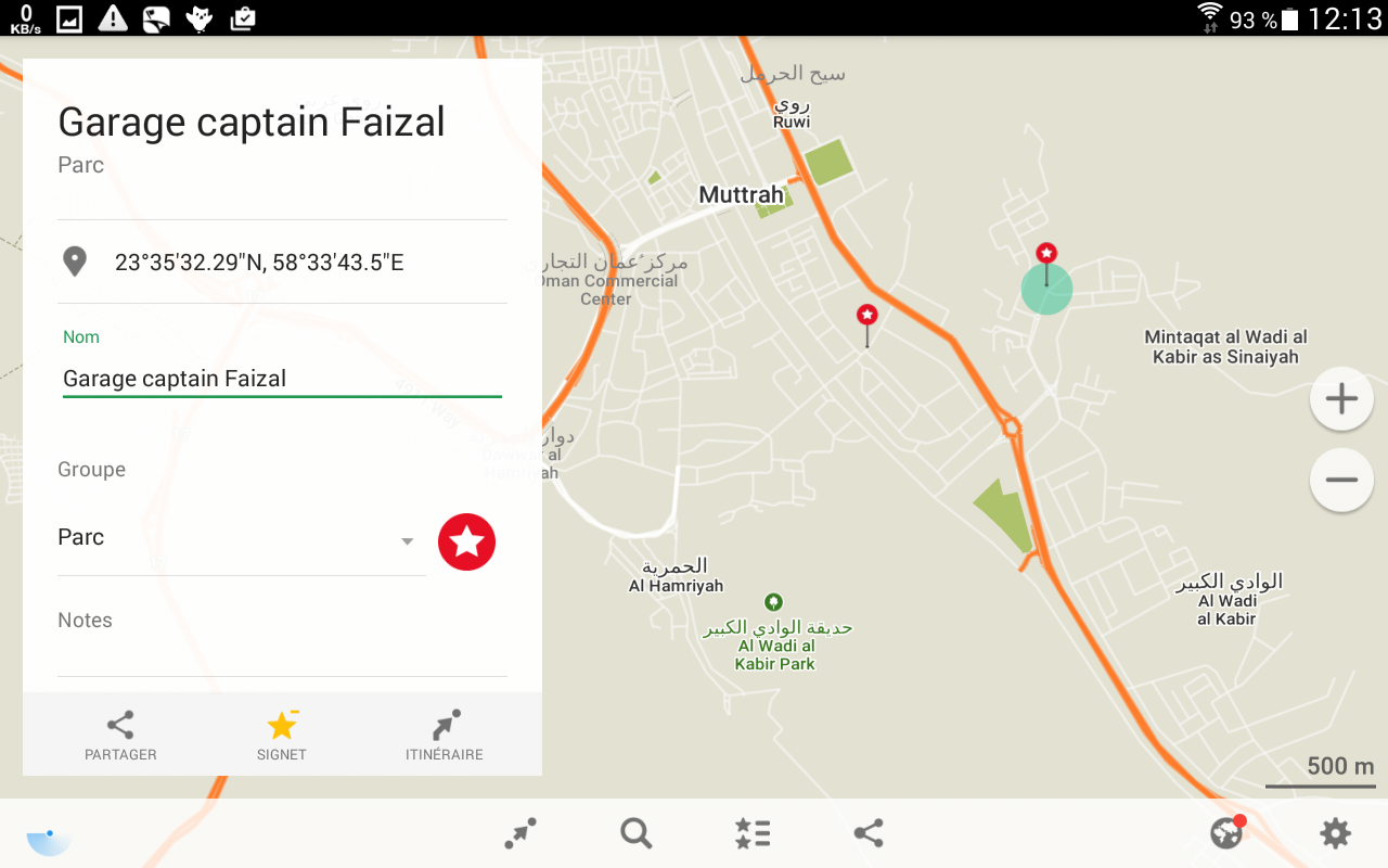

Salut Olivier,
J arrive pas a mettre ma pj en mp, je la post donc ci dessous
Bon courage
