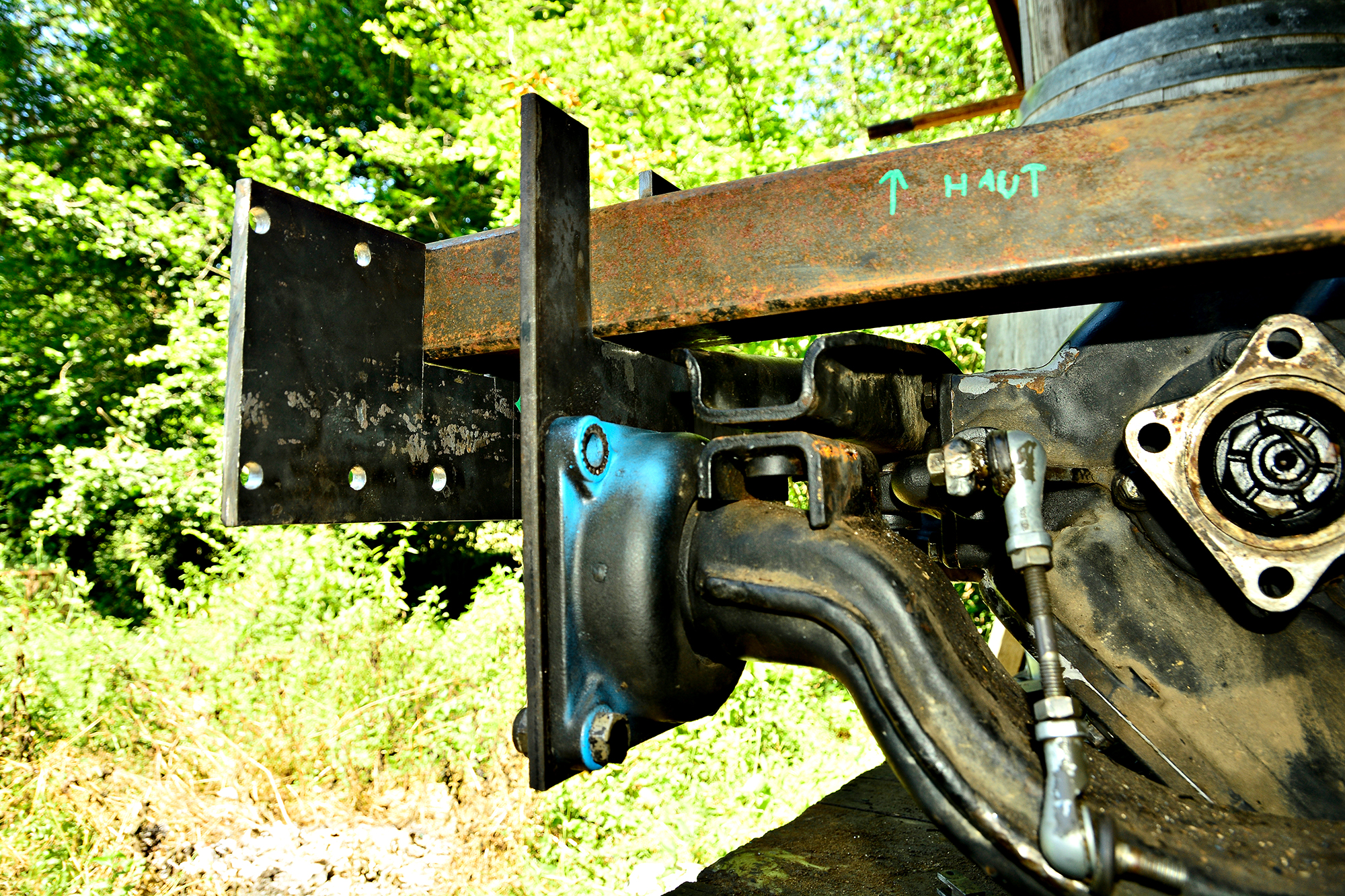

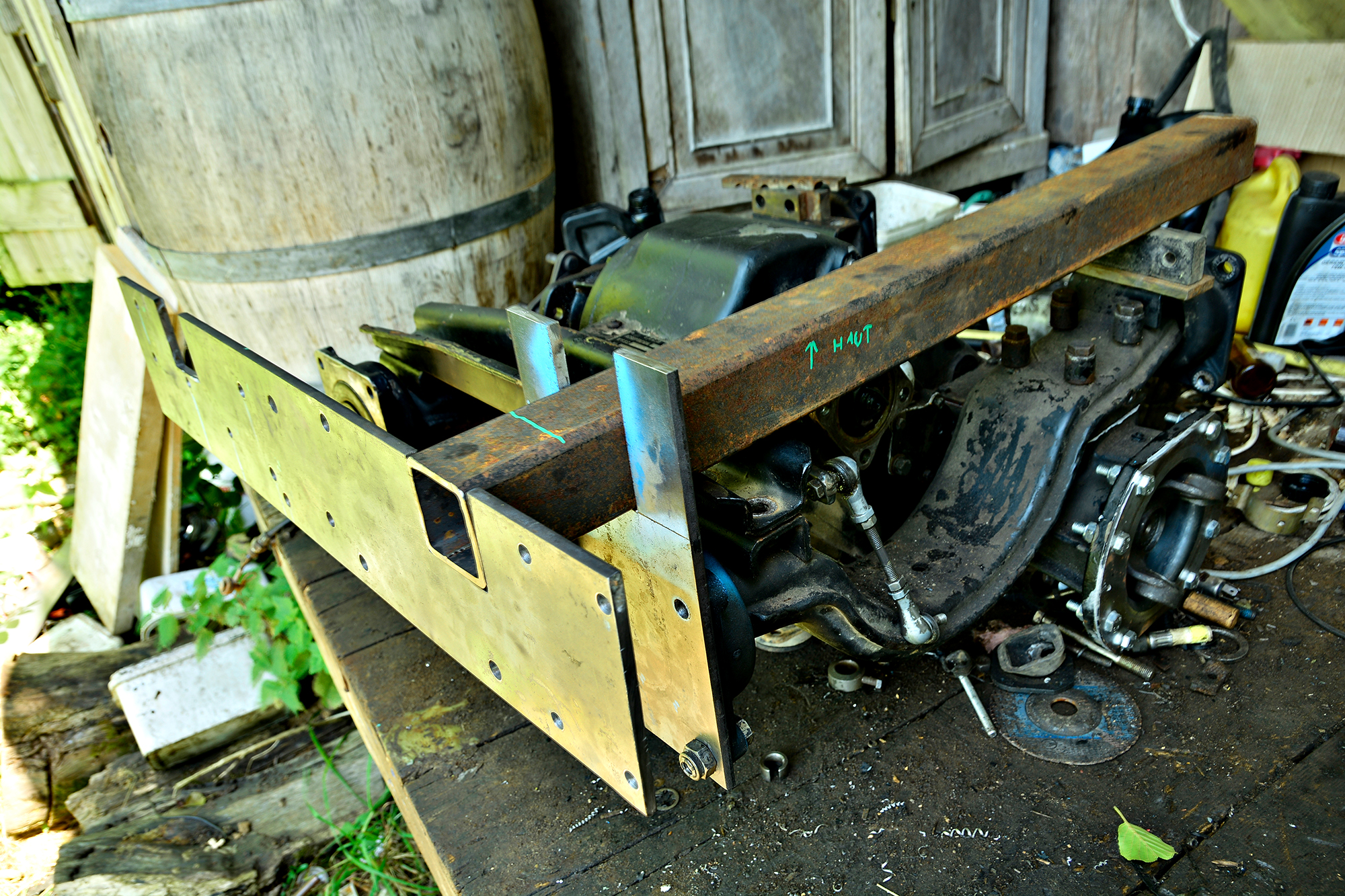

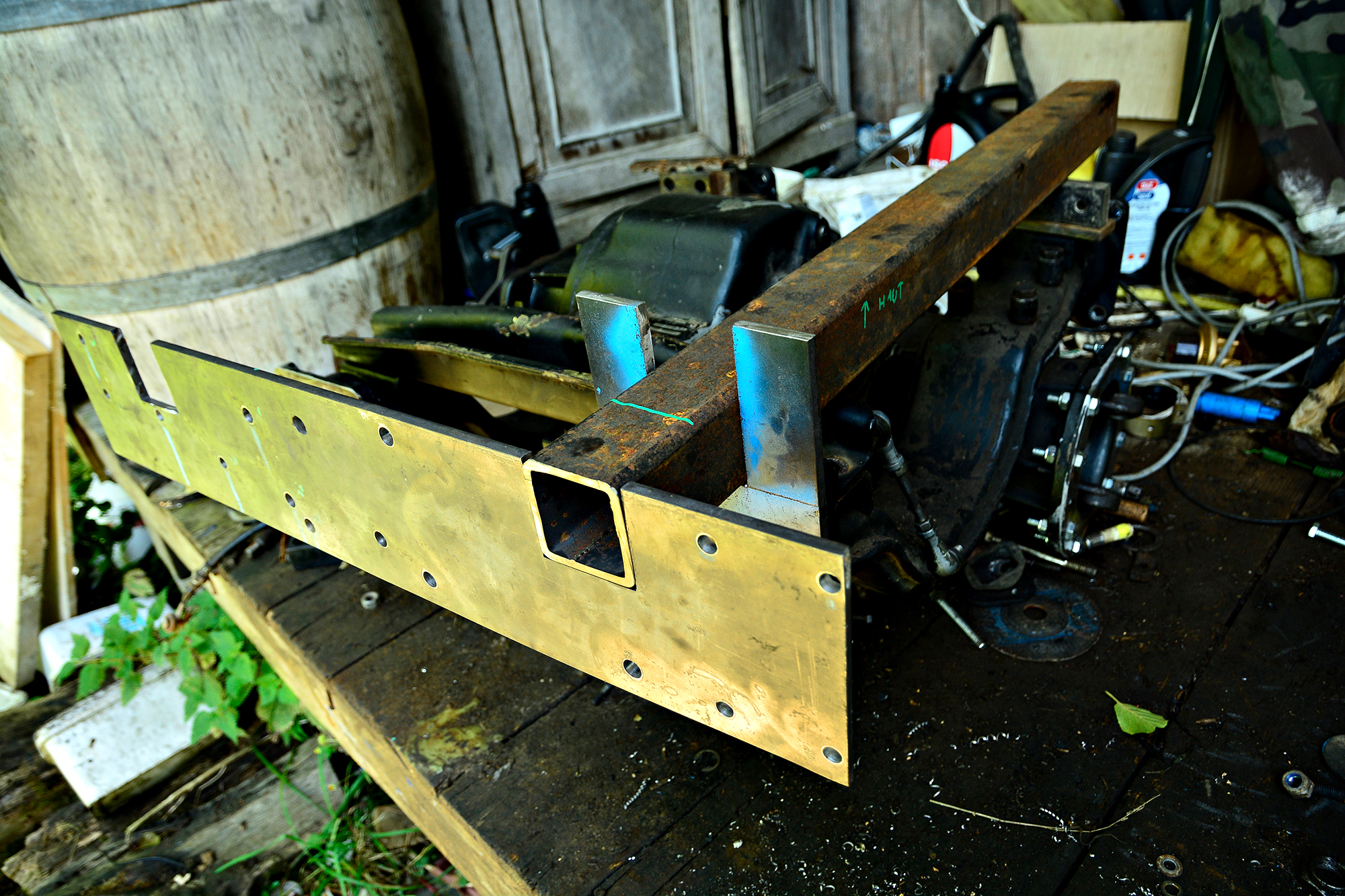

bon,j'ai commencé à faire le châssis de fixation....
j'ai utilisé du fer plat de 8mmx150 qui sera plaquer contre le châssis du B, j'ai exploité tous les trous dispo sur le châssis sur 71cm de long ... j'ai intégré le tube carré (60x60x5) dans la plaque qui empêchera la bt de tombé dans l’éventualité où les soudures péterait ...

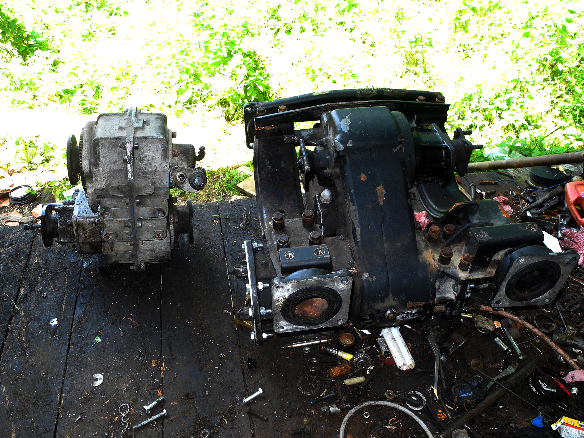

voila la différence entre les bt ponti et Marmon ... la bt Marmon, en fonte, est bien 2x ou 3x plus lourde que la ponti.....
voila ... j’espère que tout ça ne sera pas trop lourd, pour le châssis du b....

Waaaaah :shock: joli boulot ! Elle est énorme cette BT, elle va traîner par terre :lol: tu as assez de place pour la caser dans ton châssis ? Courage
Messages : 5053
Re: remplacement bt ponti par une bt de marmon
bin tu vois, aussi étrange que cela puisse paraitre, il y a plus de place entre les longerons du B que du Marmon, et aussi que la bt Marmon n'est pas plus haute que la Ponti du coup, elle ne descendra pas plus bas....
merci :D la suite bientôt

Si tu comptes pas les supports, elle ne doit pas être si grosse que ça ! Mais le poids vu qu'elle est en fonte d'acier ...

oui c'est sur, une fois les supports défaits elle est moins impressionnante, pour le poids si on compare au groupe moteur/boite assez lourd, qui n'est fixé qu'a 3 point du châssis (2 sous la poulie de vilo et l'autre au cul de la boite) ça ne devrait pas poser de souci pour la bt.....

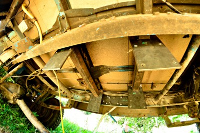

ça y est elle est en place ... reste plus qu'a raccorder les arbres de transmission, faire des levier pour les gammes petites/grandes vitesse ainsi que le crabotage du pont ... et voila ...

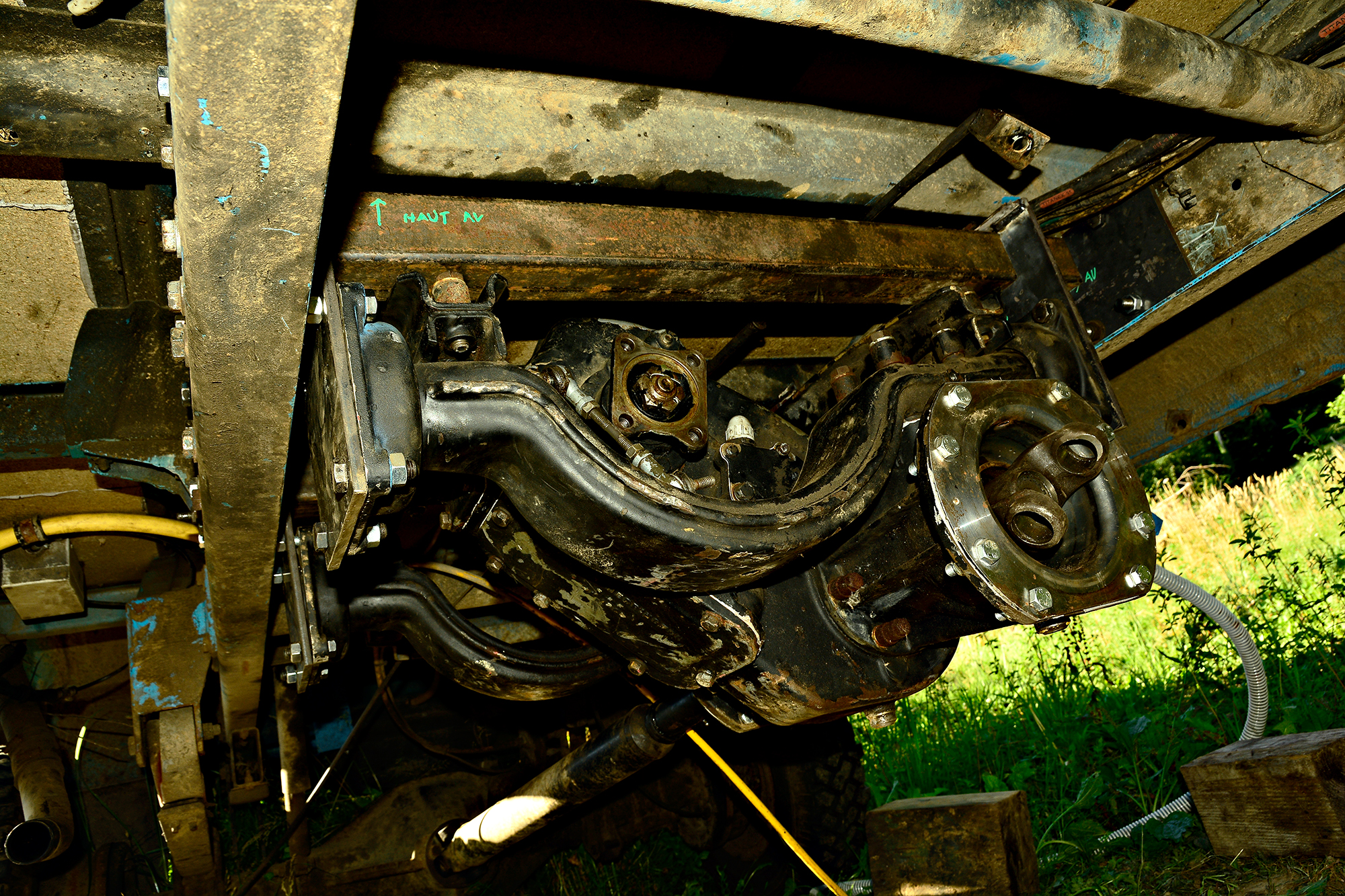

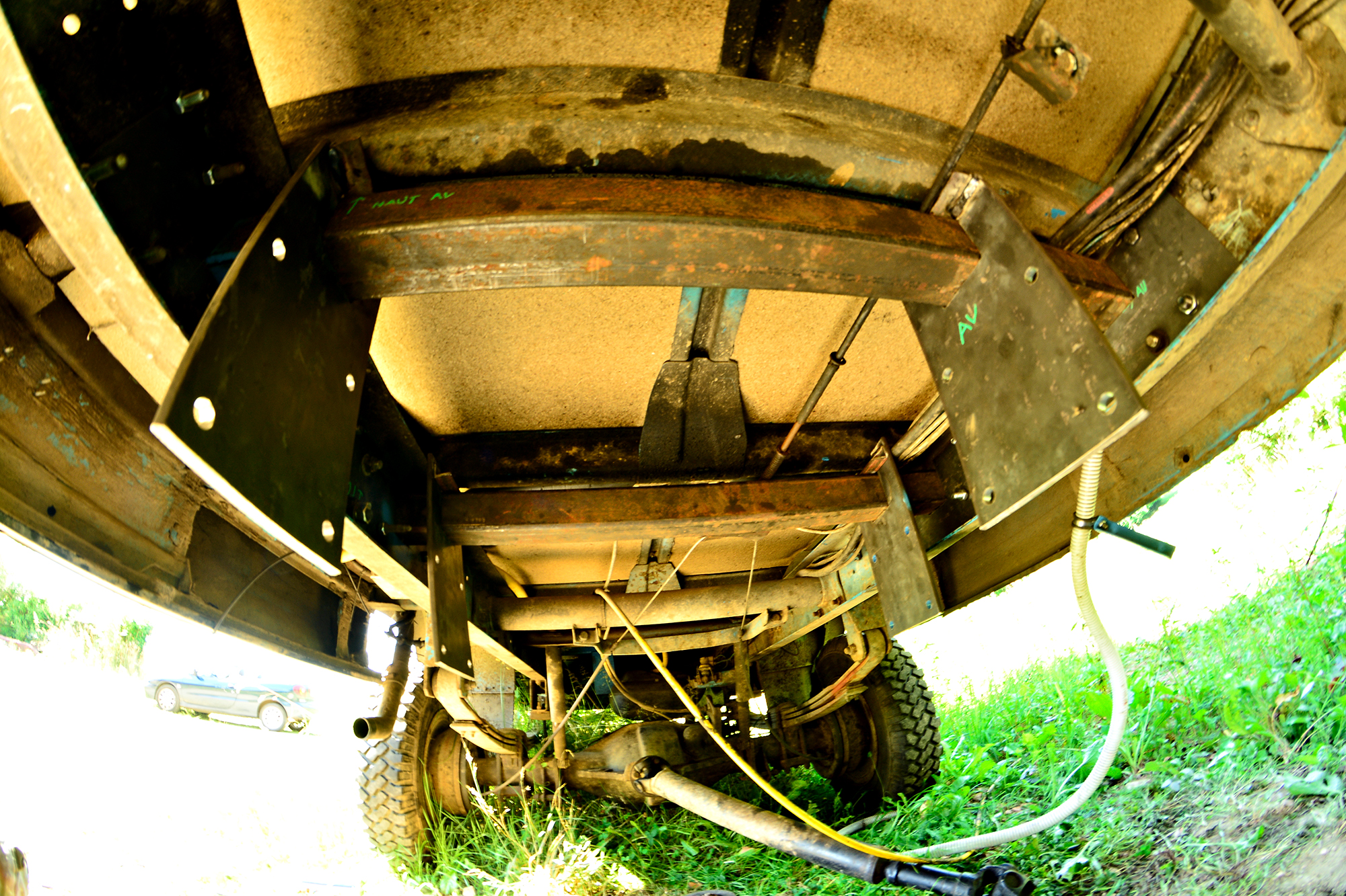

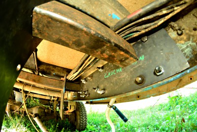

je vais souder le carré de 60x60 a la plaque...ont voit les 16 boulons de 10 et 12 qui tiennent la plaque au châssis....

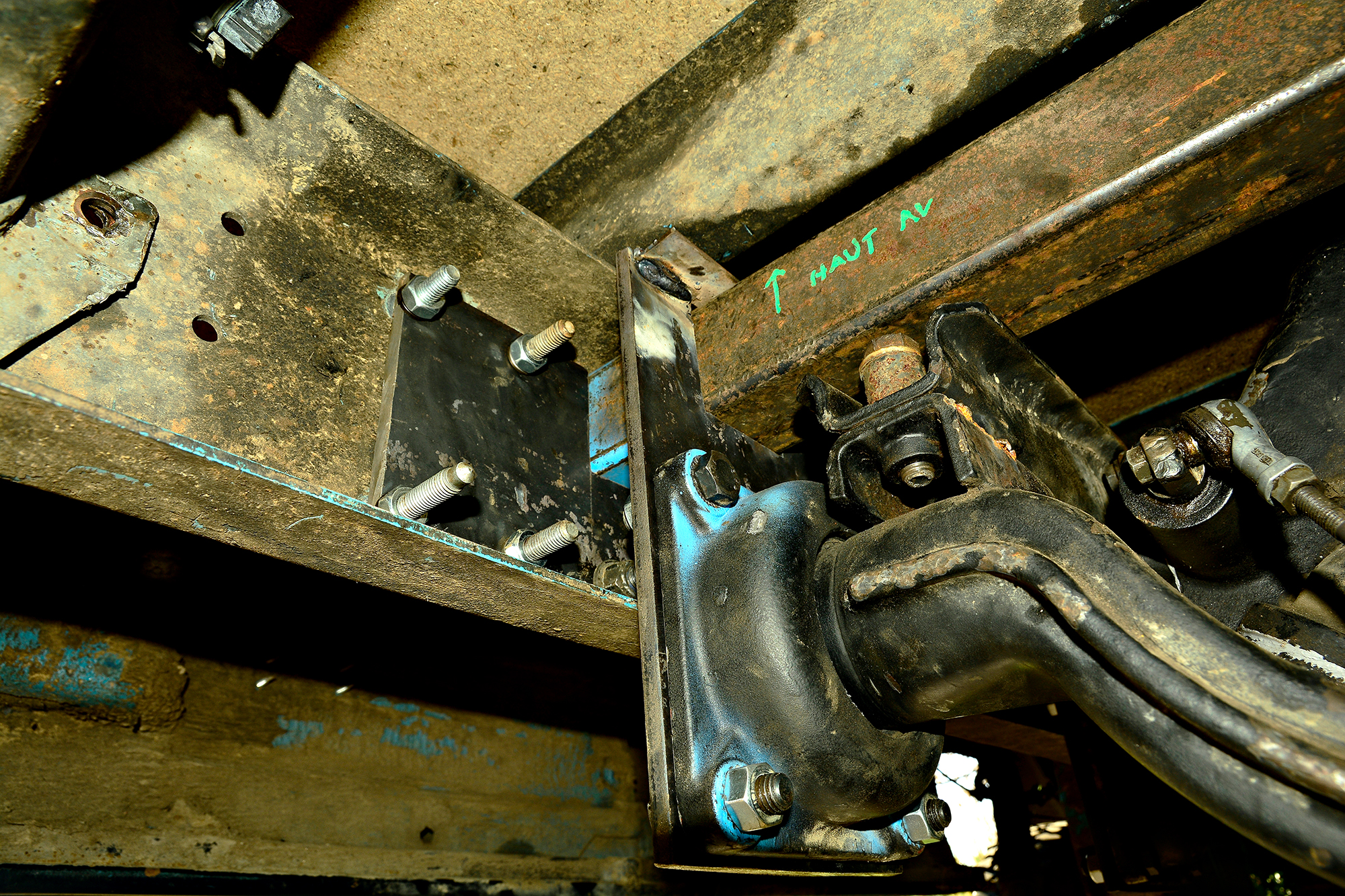

plus tard,je souderai les 4 plaques au tube de 60x60,mais il faut que la bt soit en place pour souder pil au bon endroit

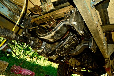

la voila a sa place....
le cardan passe quelque millimètre en dessous du tube carré,le montage/démontage de l'arbre serra difficile mais qu'importe ....'peut pas faire autrement

ouai cela n'a pas été sans mal, elle fait une centaine de kg, j'ai bien galéré pour la placer ...
du coup mon arbre de transmission ar est un peu long ... j'ai demandé sur Toulouse, ils me prennent 200€ pour le raccourcir de 4cm ... un peu cher, du coup je vais le faire moi même ...

Wahouuu super ça bougera pas d'un poil avec ce support. Bon boulot bravo
Messages : 5053
j’espère que ça bougera pas...cet après midi je soude les divers supports....
