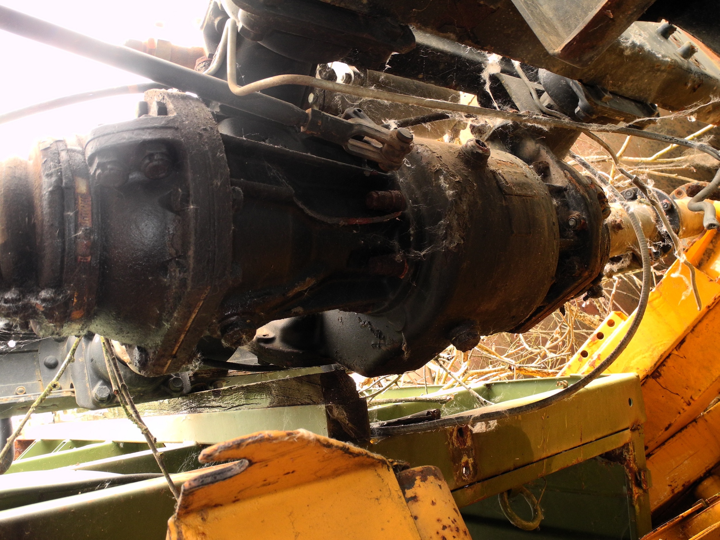

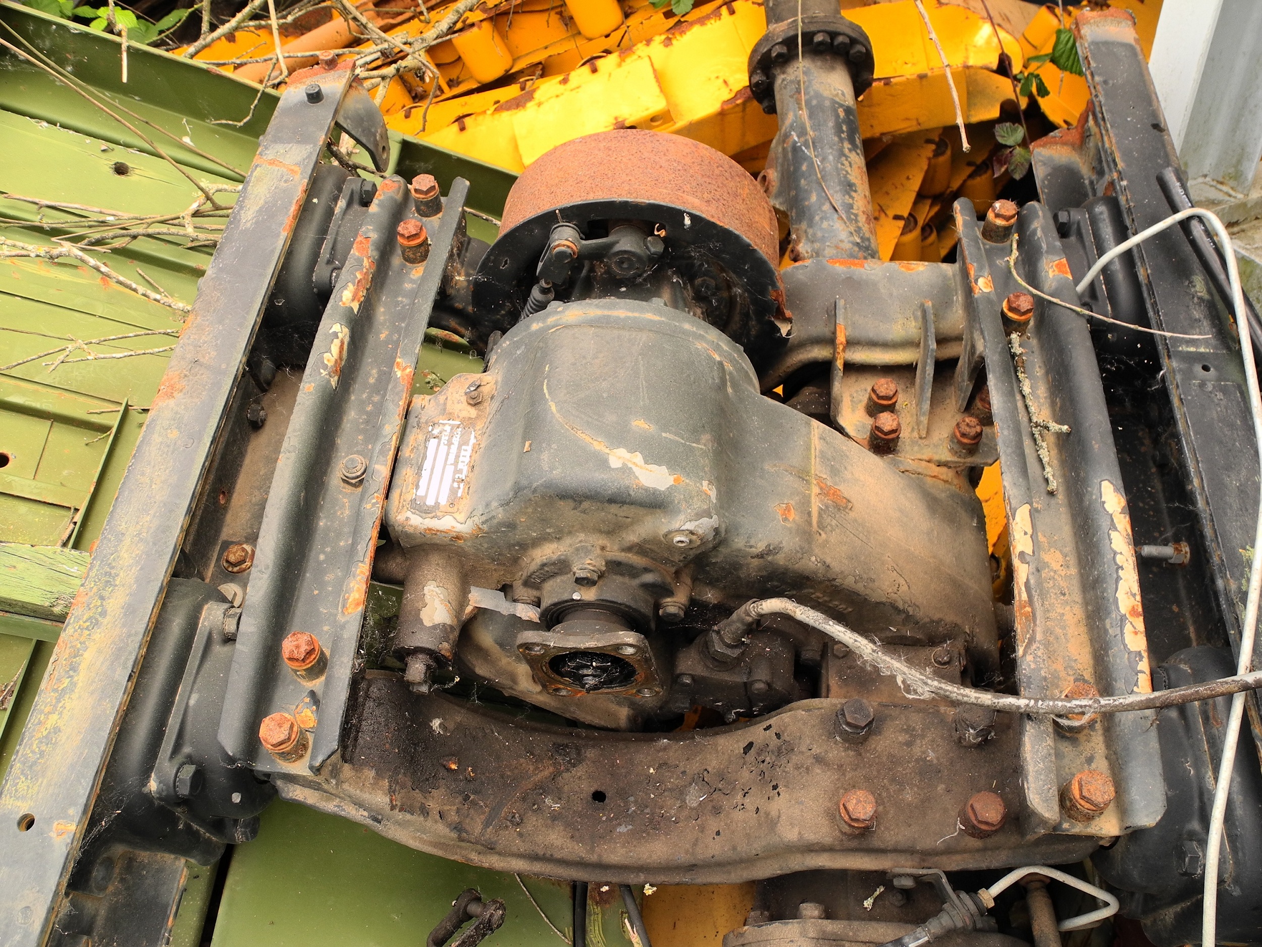

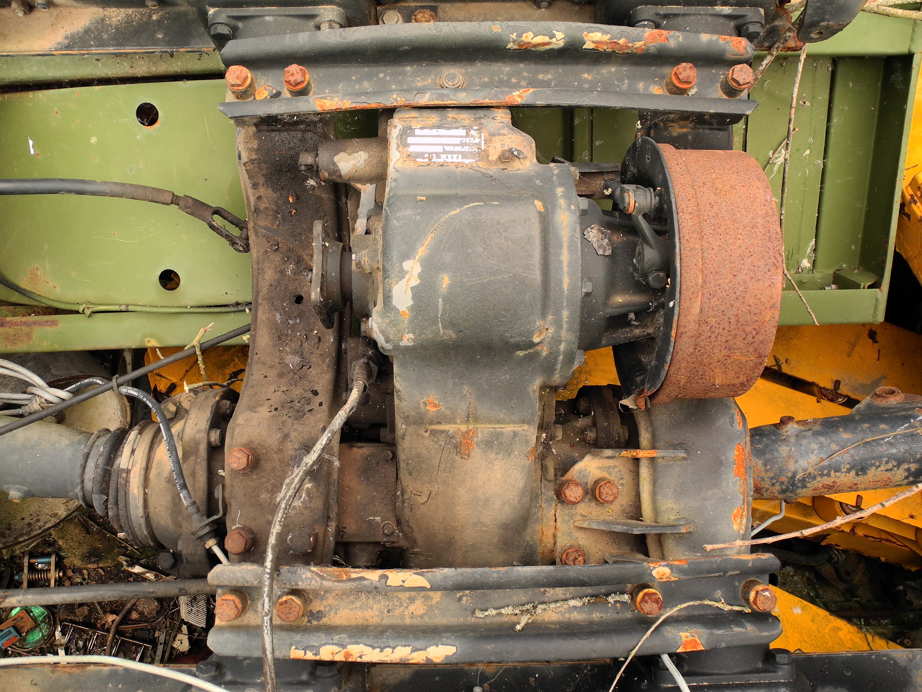

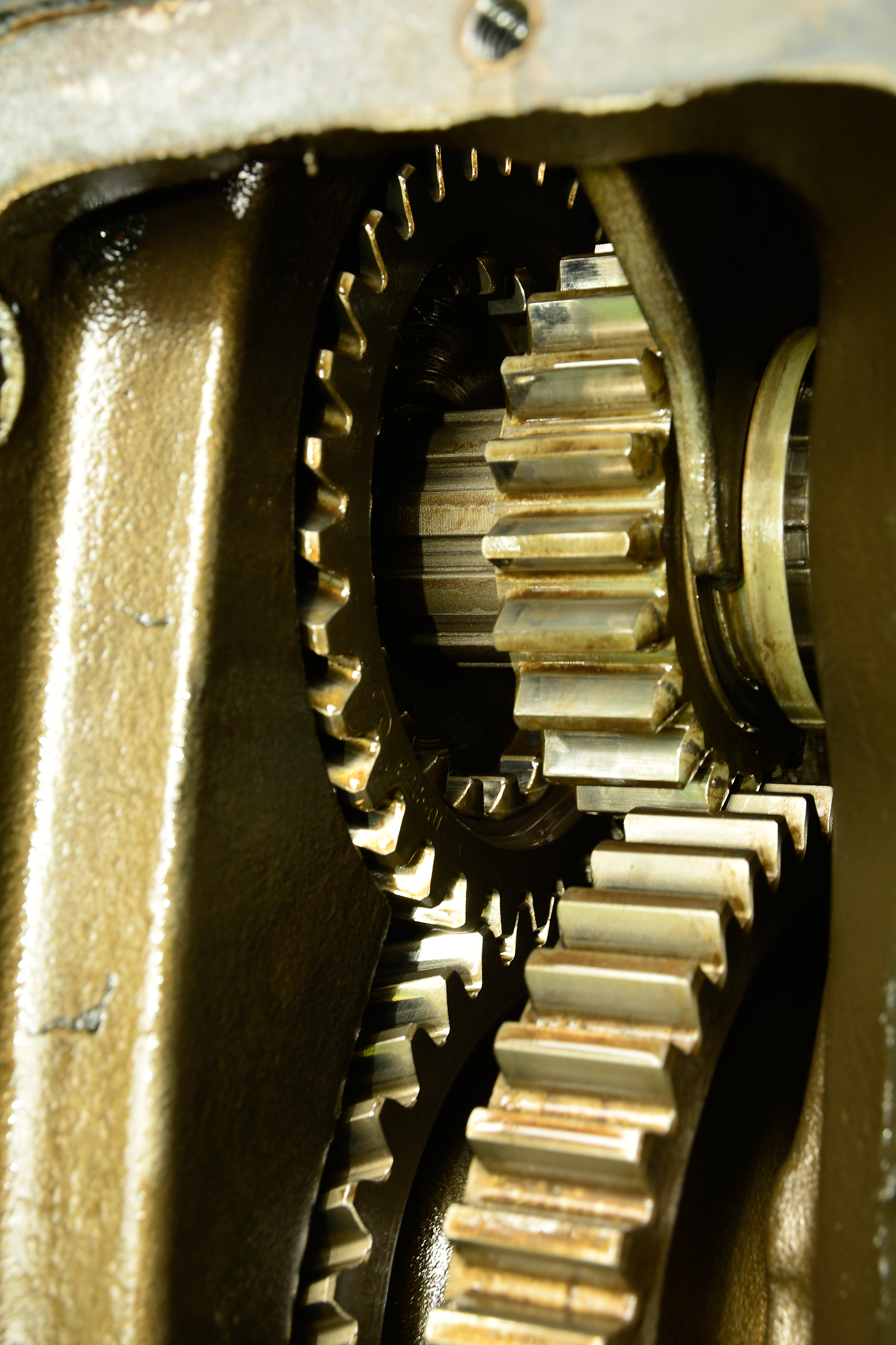

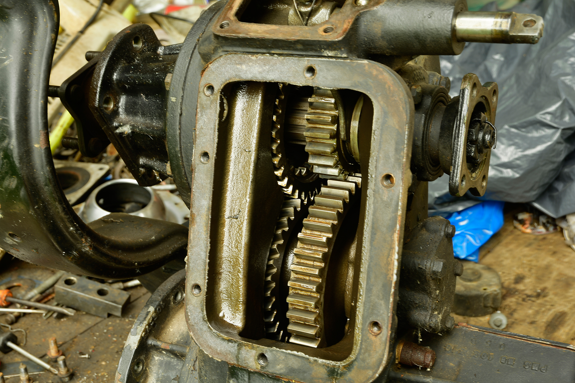

donc au vue des galères de nombreux possesseur de boite de transfert Ponticelli, et au vu de la qualité de fabrication plus que discutable qui ne donne pas envie de refaire la bt, j'vais essayer de la remplacer par un boite de transfert de Marmon ...

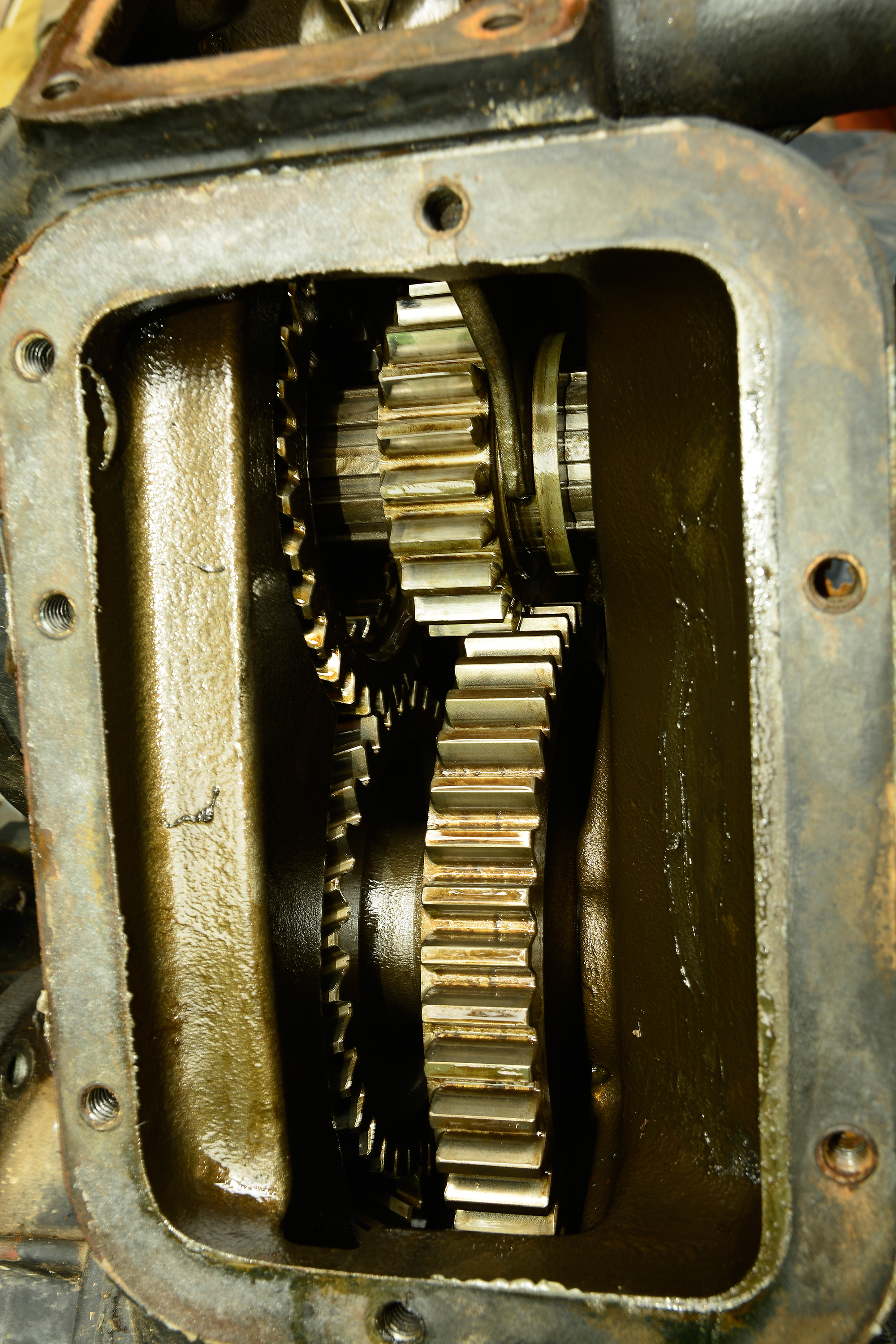

j'en ai trouvé une pas loin de chez moi, elle était monté sur un Marmon td, Marmon sur lequel j'ai déjà pris le moteur pour le 2000 et le cardan entre bv/bt ... cette boite a 26000km et a dû, en théorie être révisée en même temps que le passage du bloc essence au spc 720 en 1997...
voila la bête ... il me l'a fait à 200€

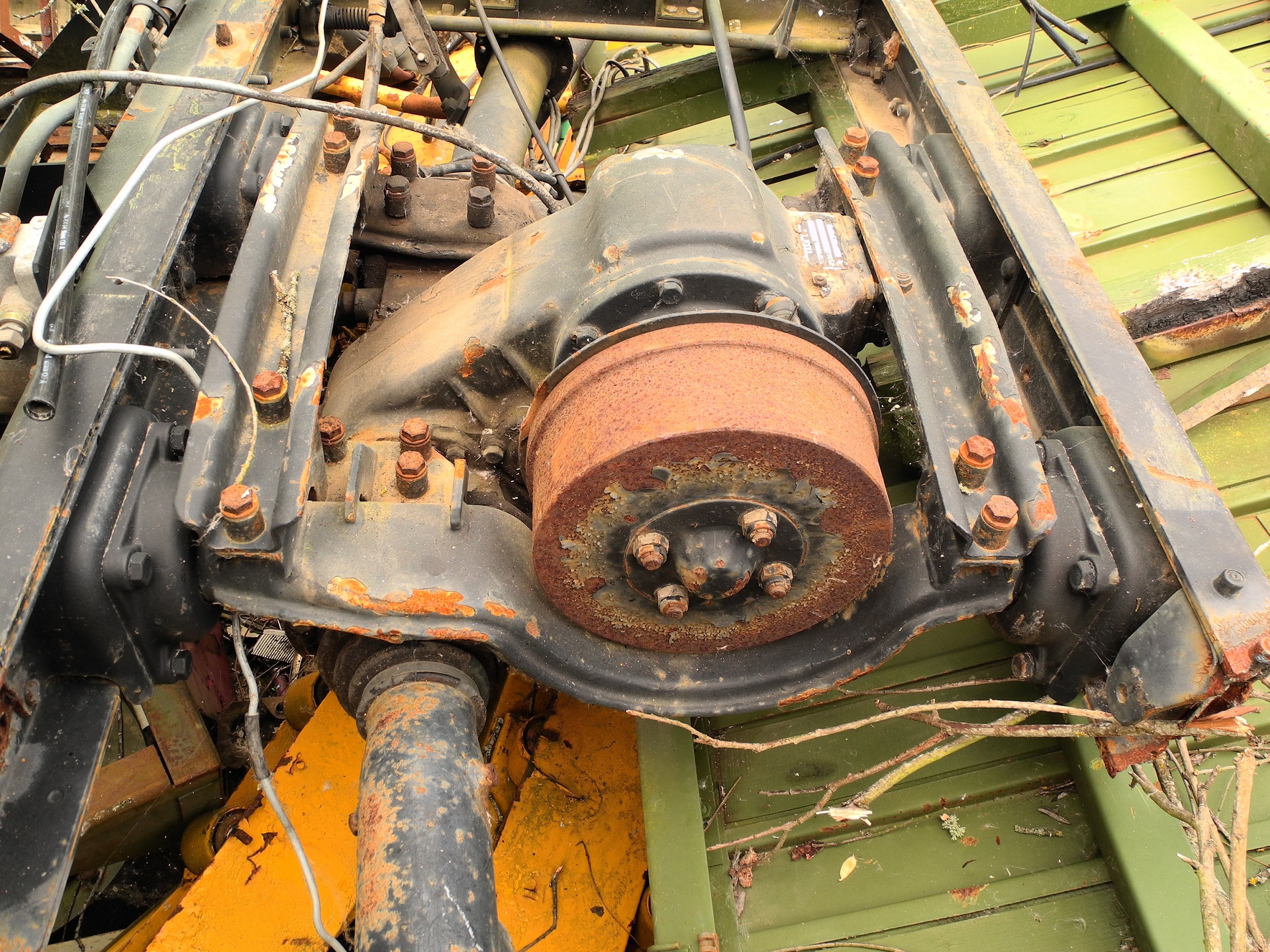

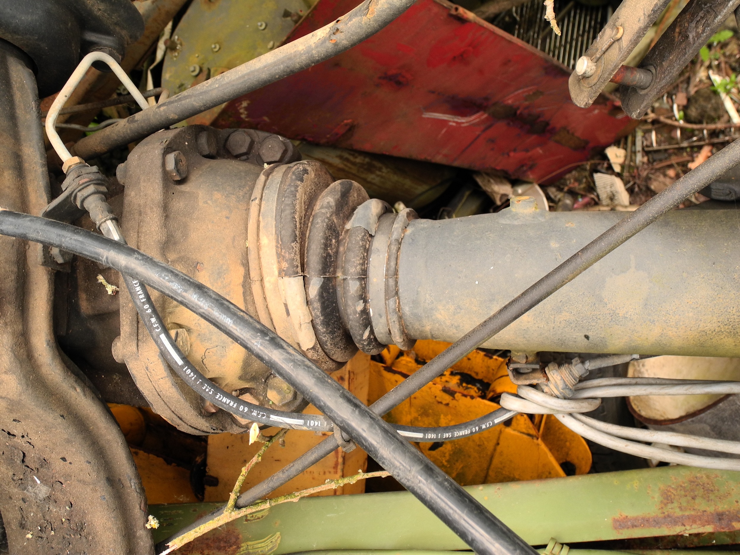

voila le plus gros souci qu'il faudra résoudre: supprimer les tubes de transmission et placer les arbres de transmission du B ...
voila ... je ferai un tuto si ça marche ... sinon ce poste tombera dans l'oublie .... :D

come 09 a écrit :voila le plus gros souci qu'il faudra résoudre: supprimer les tubes de transmission et placer les arbre de transmission du b...
C'est quoi le problème ? tu refais faire des arbres de transmission à la bonne longueur, ils existe plein de spécialiste, va voir déjà du coté du matos agricole ...
sinon je ne suis pas un pro, mais si la boite est prévu pour un couple et des vitesses de rotation similaire, il ne devrait pas y avoir de problème ... par contre il faut prendre en compte les différences de réduction potentielles entre les deux boites de transfert.

sebidon a écrit :...C'est quoi le problème ? tu refais faire des arbres de transmission à la bonne longueur, ils existe plein de spécialiste, va voir déjà du coté du matos agricole ...
... c'est pas évidant du tout de faire cette modification !
La BT n'a pas de munie de tout le nécessaire pour mettre des arbres de transmission car elle est prévue pour des arbres de poussées.
Perso, je ne me lancerait pas dans une telle modification, cela va être coûteux et galère... Bon courage !

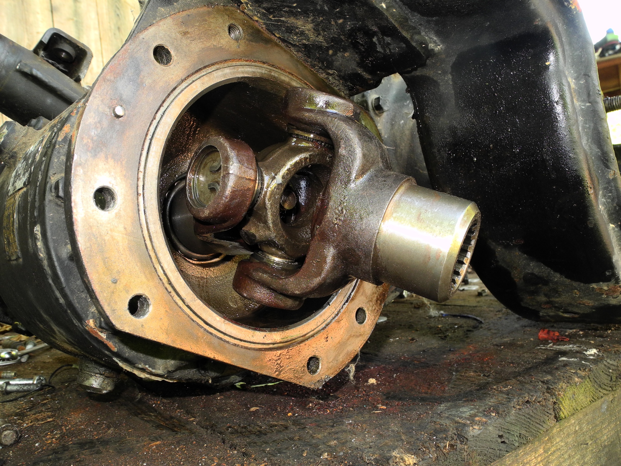

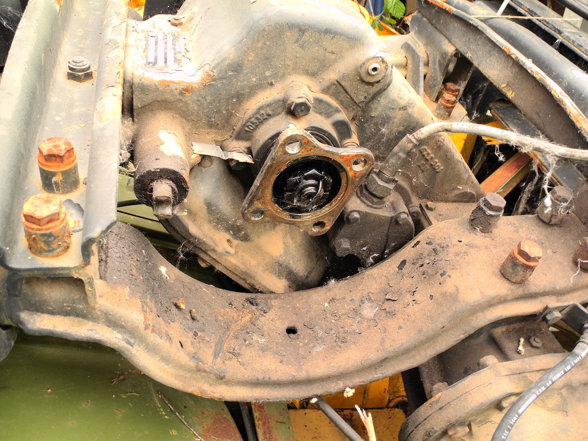

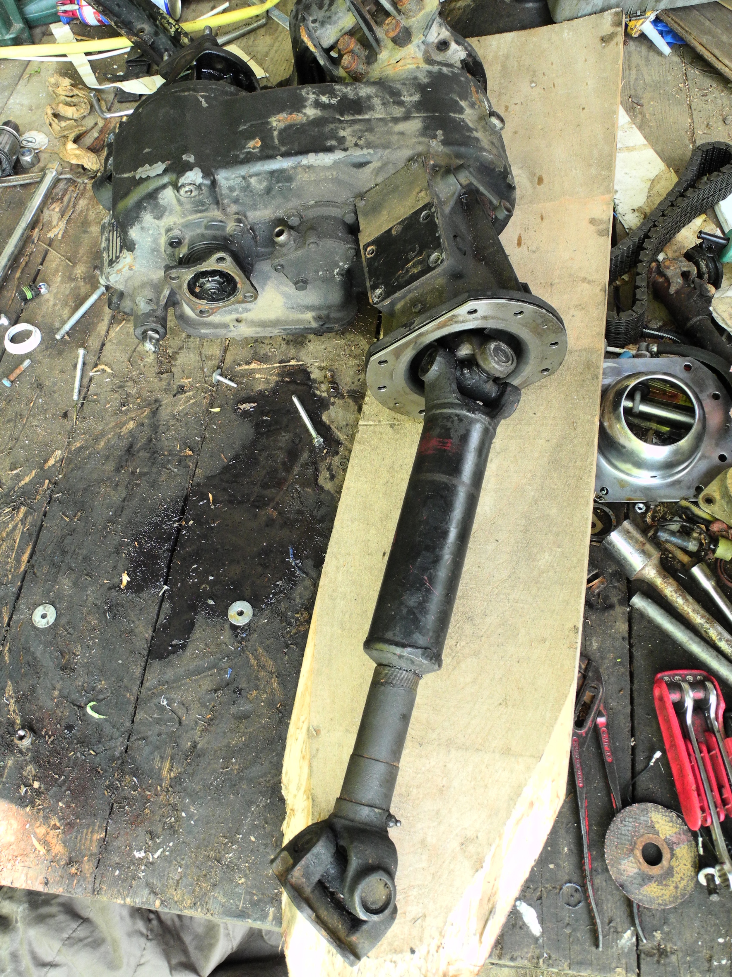

oui comme l'a dit Bernard ces boites sont spéciales : les arbres de sortie vers les ponts ar et ar sont enfermées dans un tube acier, on voit un de ces tubes sur la dernière photo en bas de mon précédent post, avec la grosse rotule et son soufflet ... et pour le matos agricole, mon arbre de trans av est un cardan agri ... :wink:
Fabien: je sais bien, le top aurai été un bt de 2000, mais s'est difficile à trouver et cher, et toujours très loin, celle-ci était à 70km et à 200€ je ne pouvais pas laisser passer ça ... :D
trop tard Bernard, je ne peux plus faire marche arrière

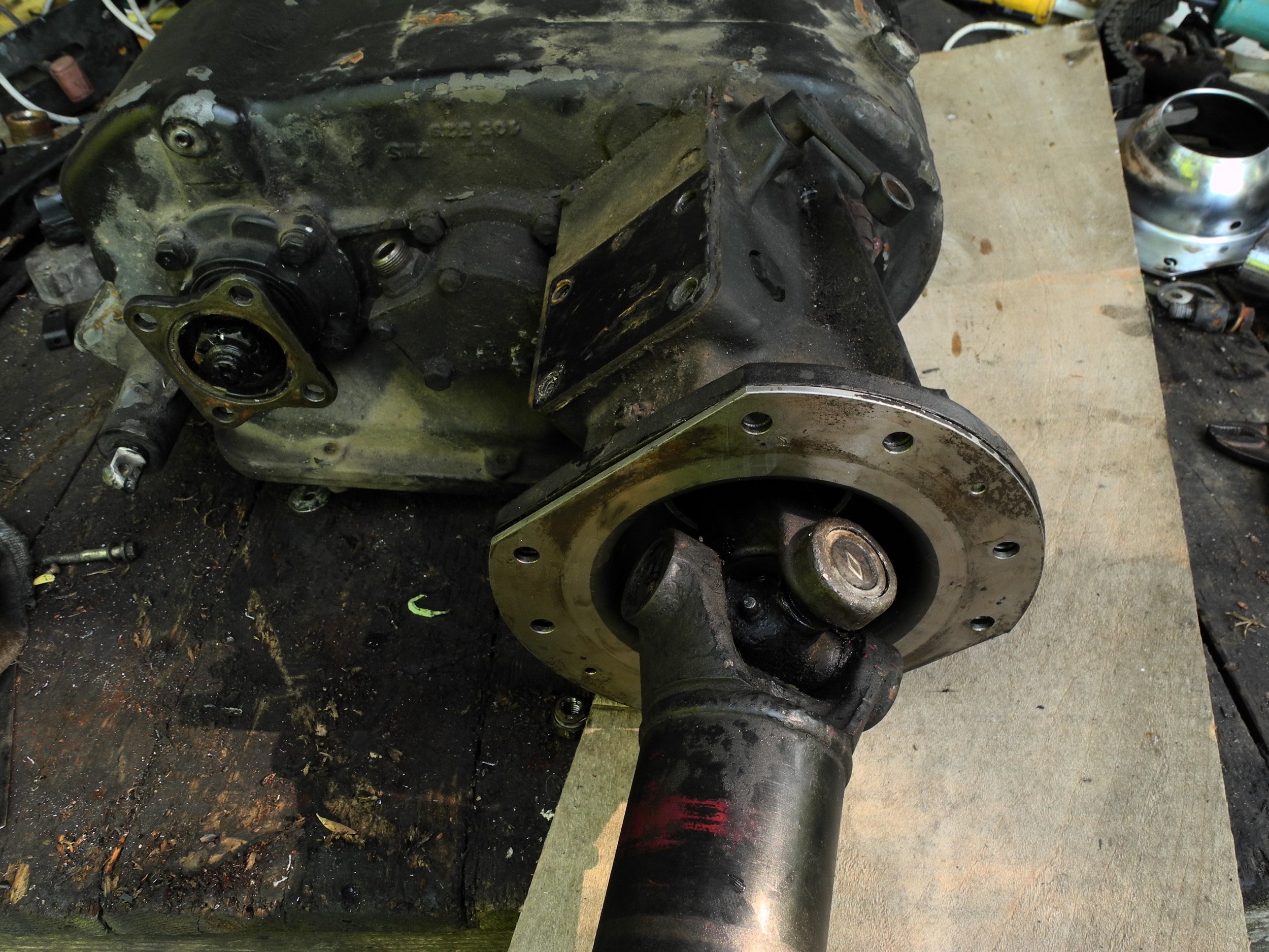

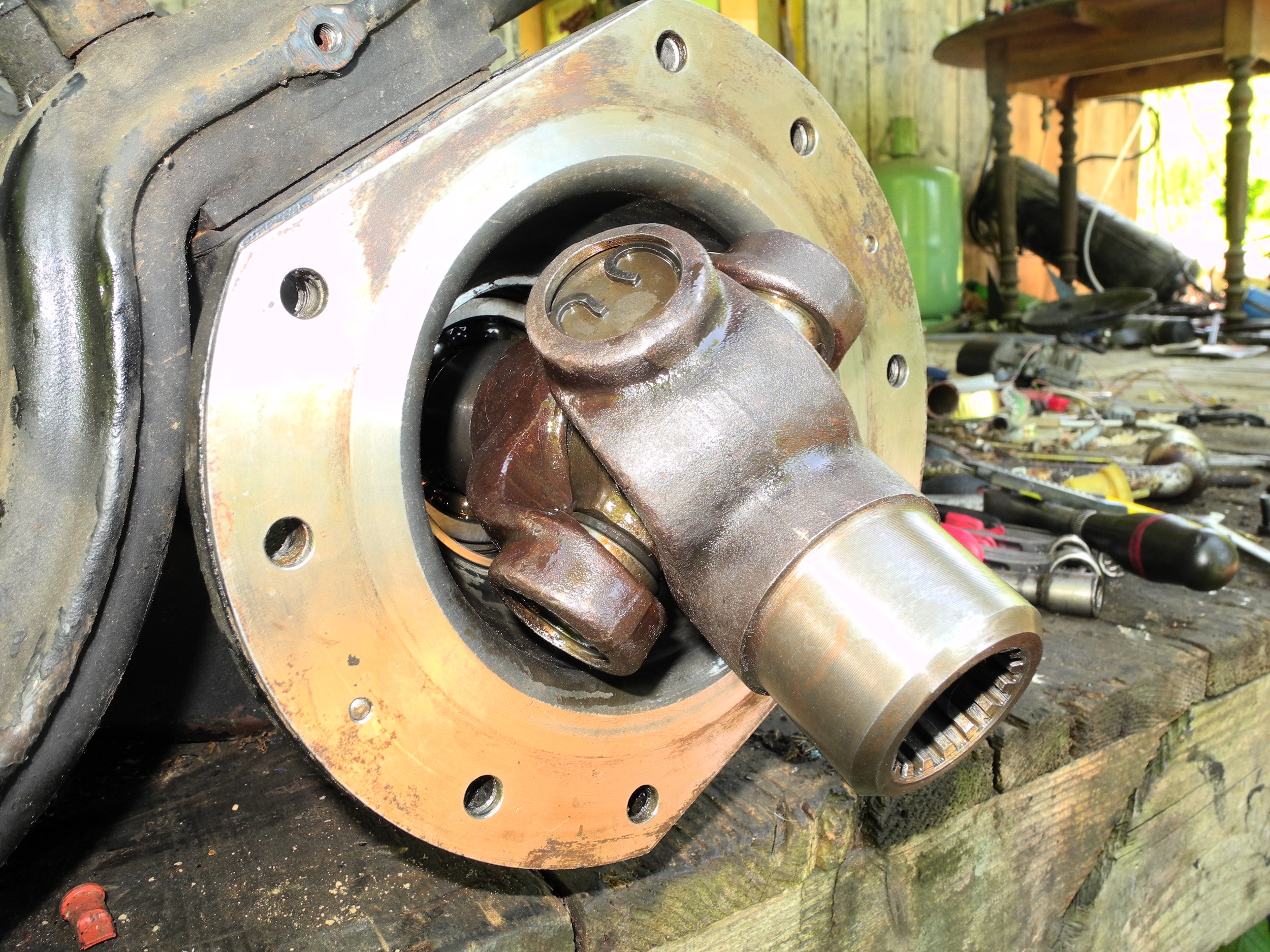

et regardez ce qu'il y a là une fois le tube acier démonté ... hoo!! surprise ... un cardan ... en plus il se trouve que ce cardan est exactement le même que celui du b 110, même les cannelures intérieures sont identiques au coulisseau de l'arbre du B ...

Je comprends pas bien où est le souci, le tube extérieur qui emprisonne le cardan ne sert pas juste à sa protection ?
Messages : 5052
Re: remplcement bt ponti par unebt de marmon
bin tu sais, quand tu regardes le bordel de l’extérieur, sans démonter, c'est un peu comme un kinder tu sais pas ce qu'il y a l’intérieur ... :mrgreen: mais là j'ai eu du bol, je pensais qu'il y avait un joint de lobro ou un truc du style compliqué ... mais ça démarre plutôt bien...

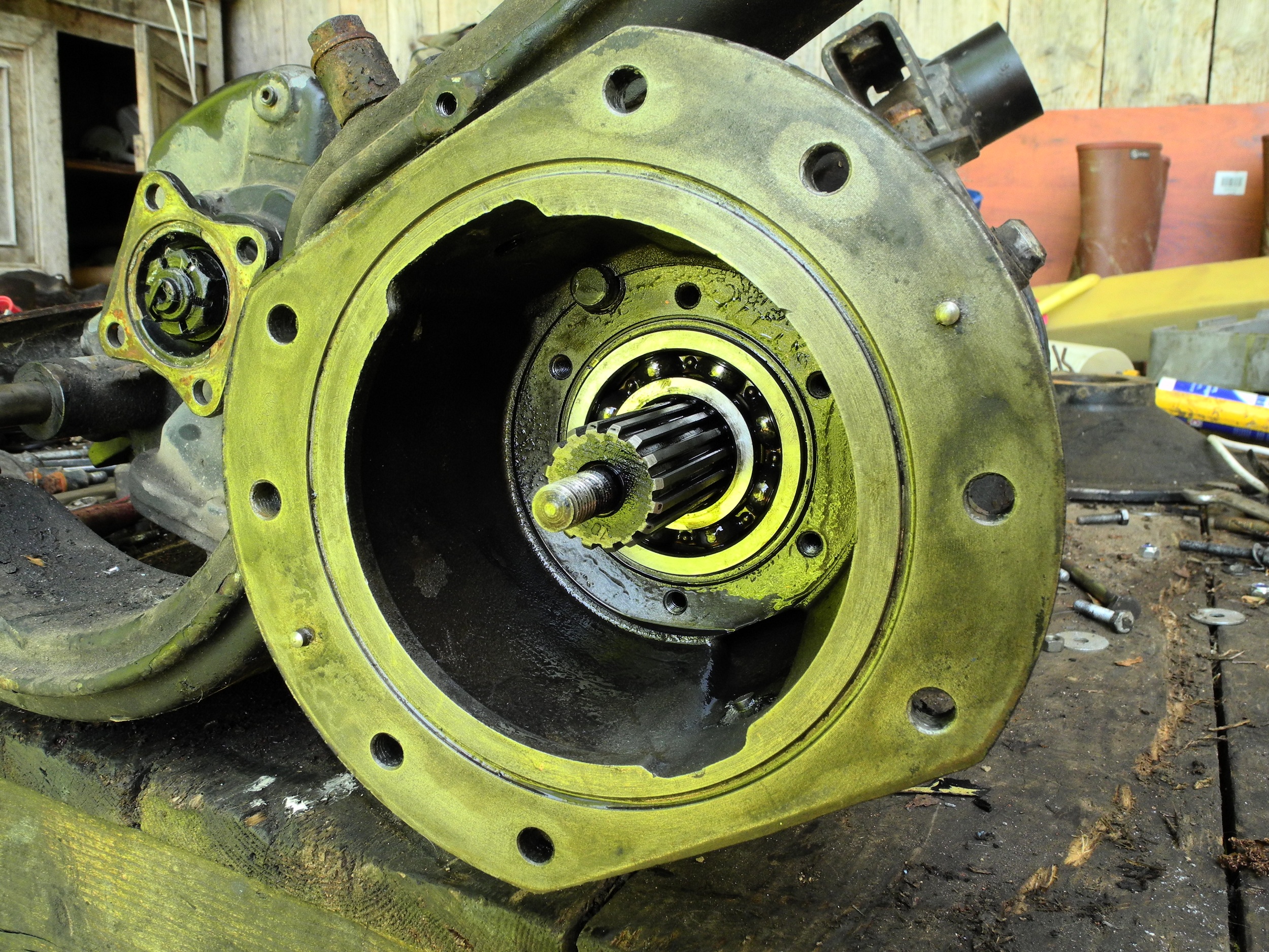

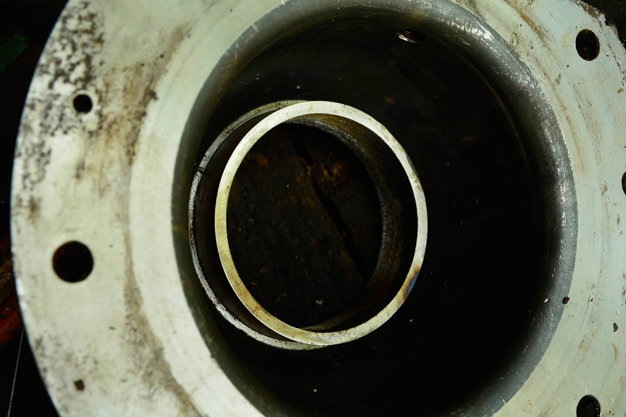

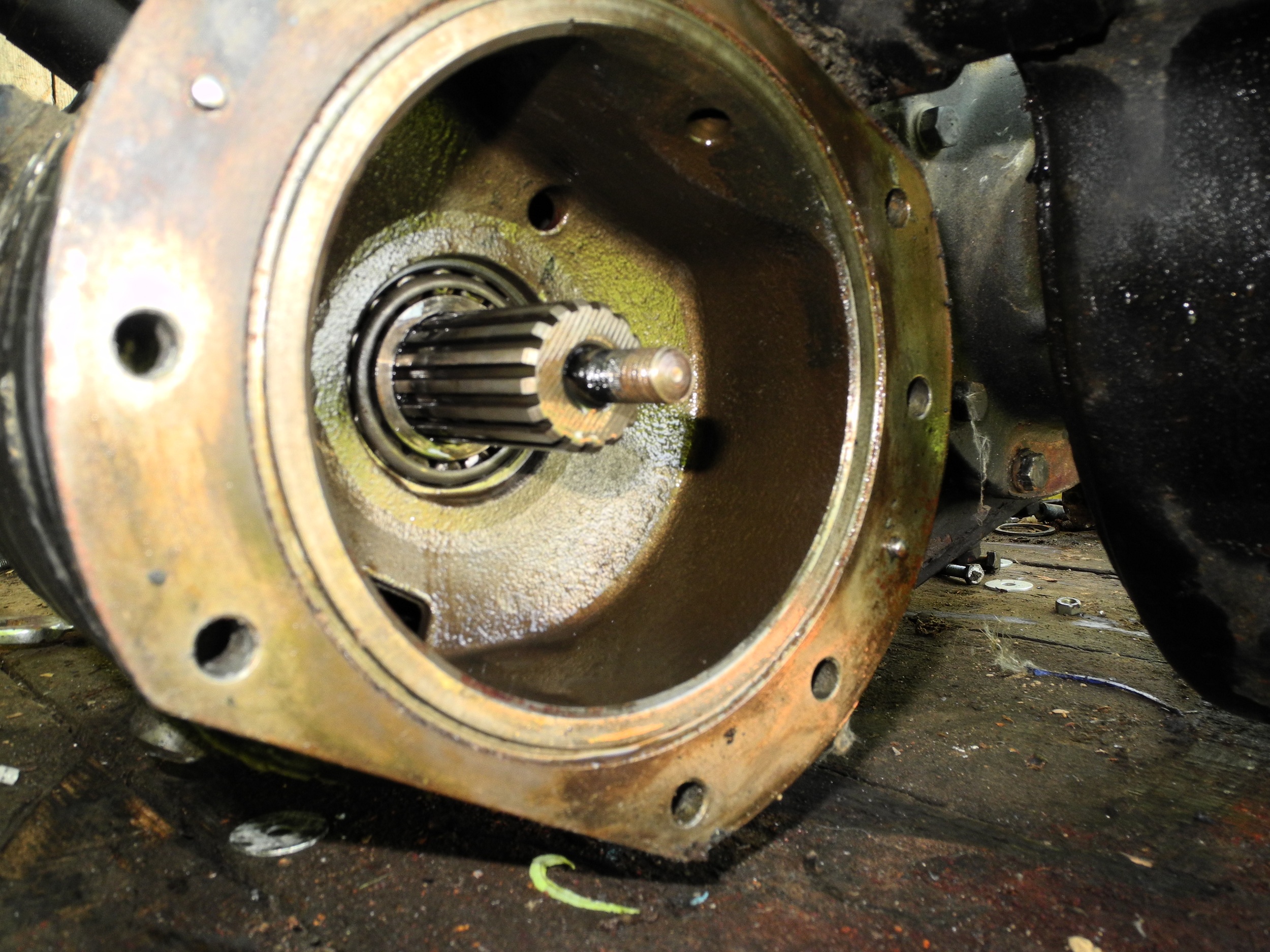

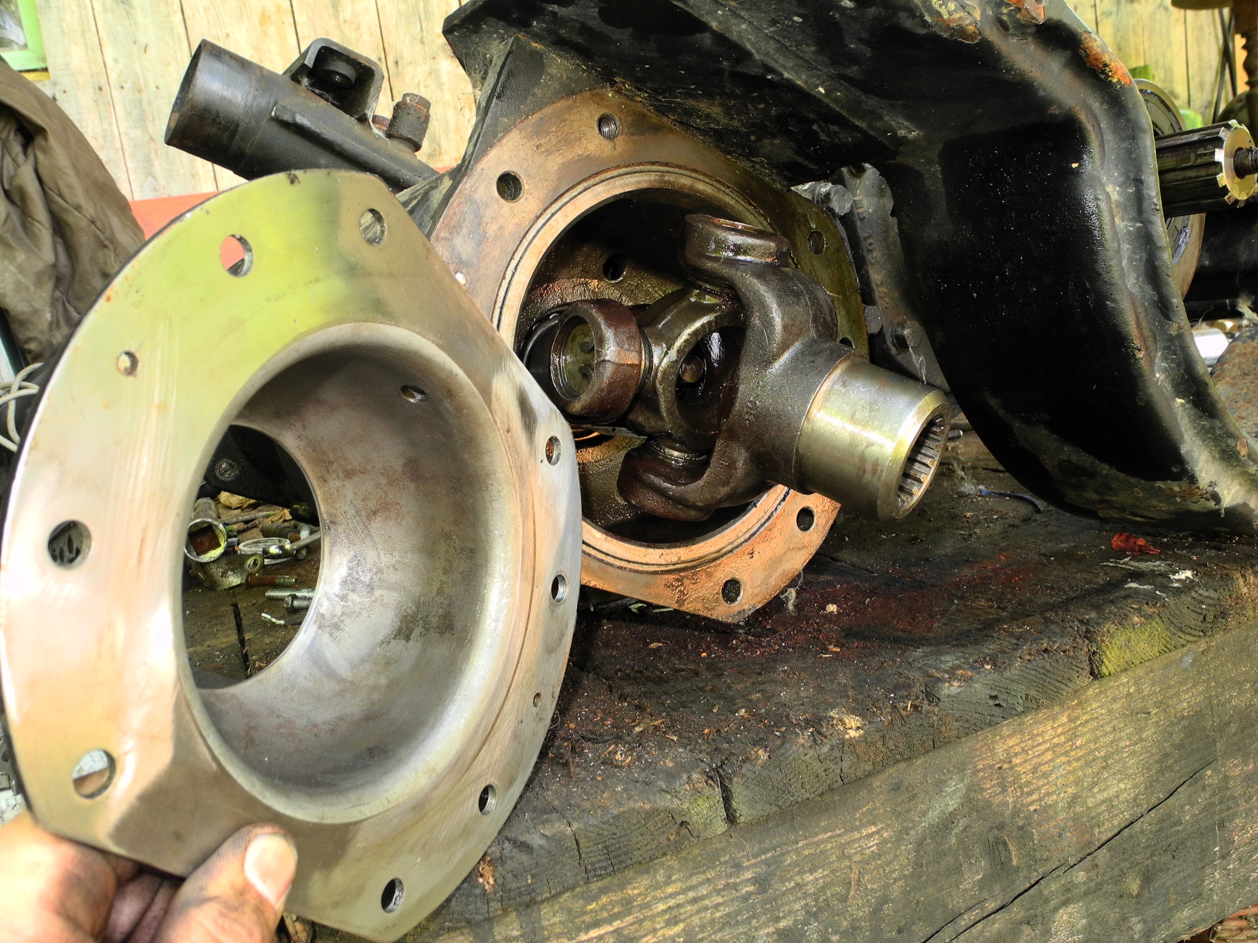

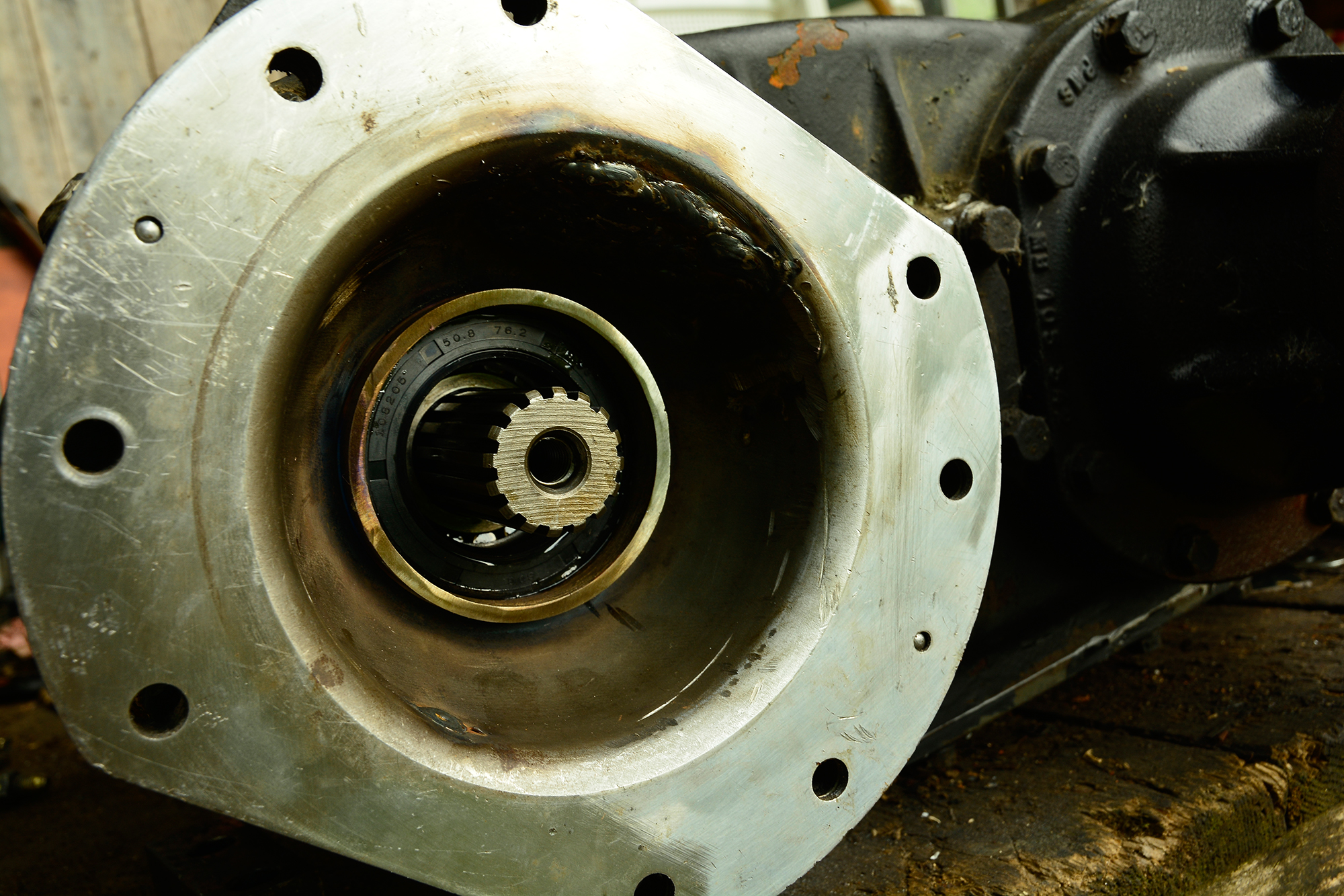

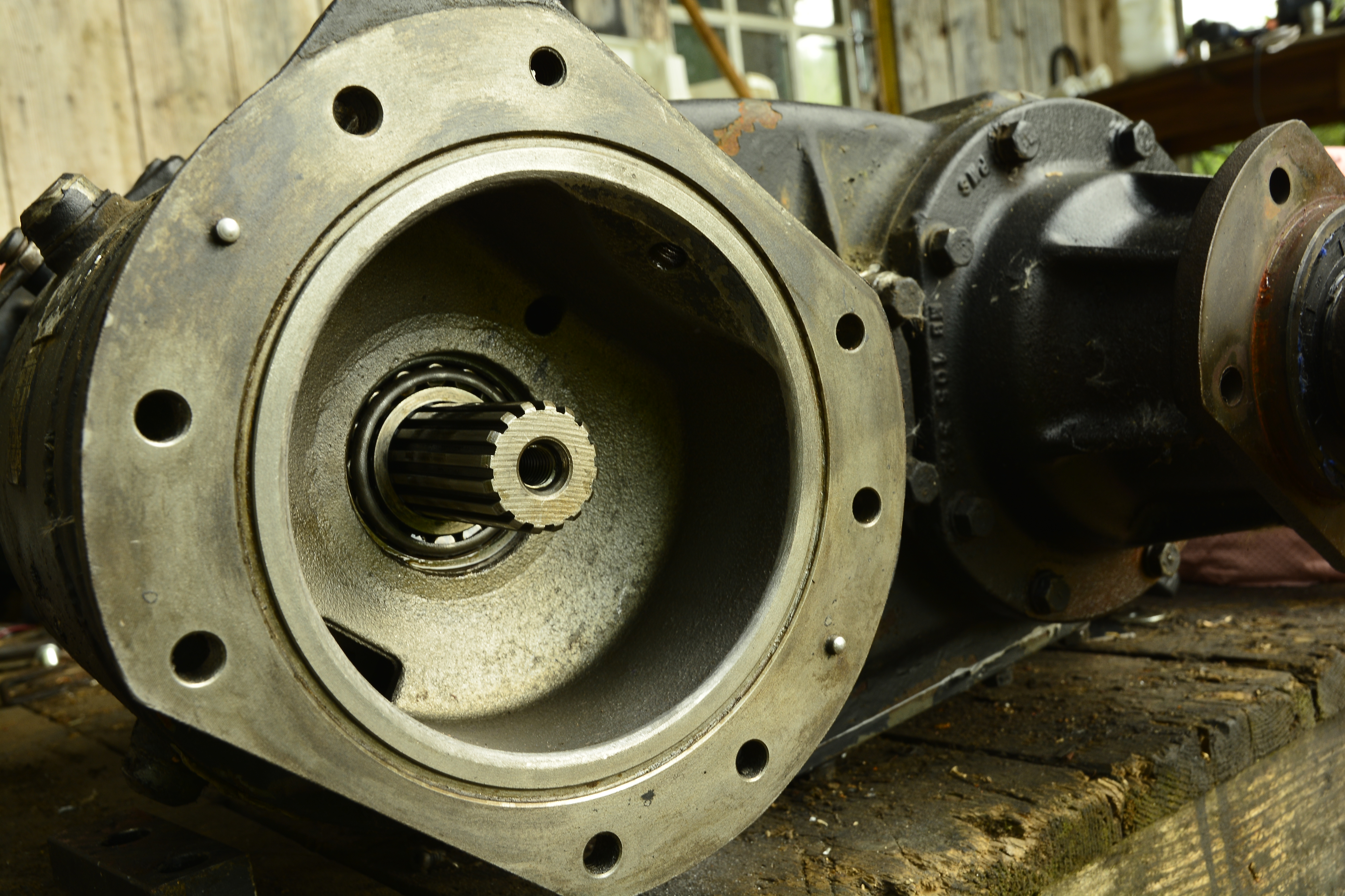

j'ai commencé à gratter un peut, pour voir à peu près comment ça peut ce passer.....
sur cet axe il y a moyen de mette un un truc....

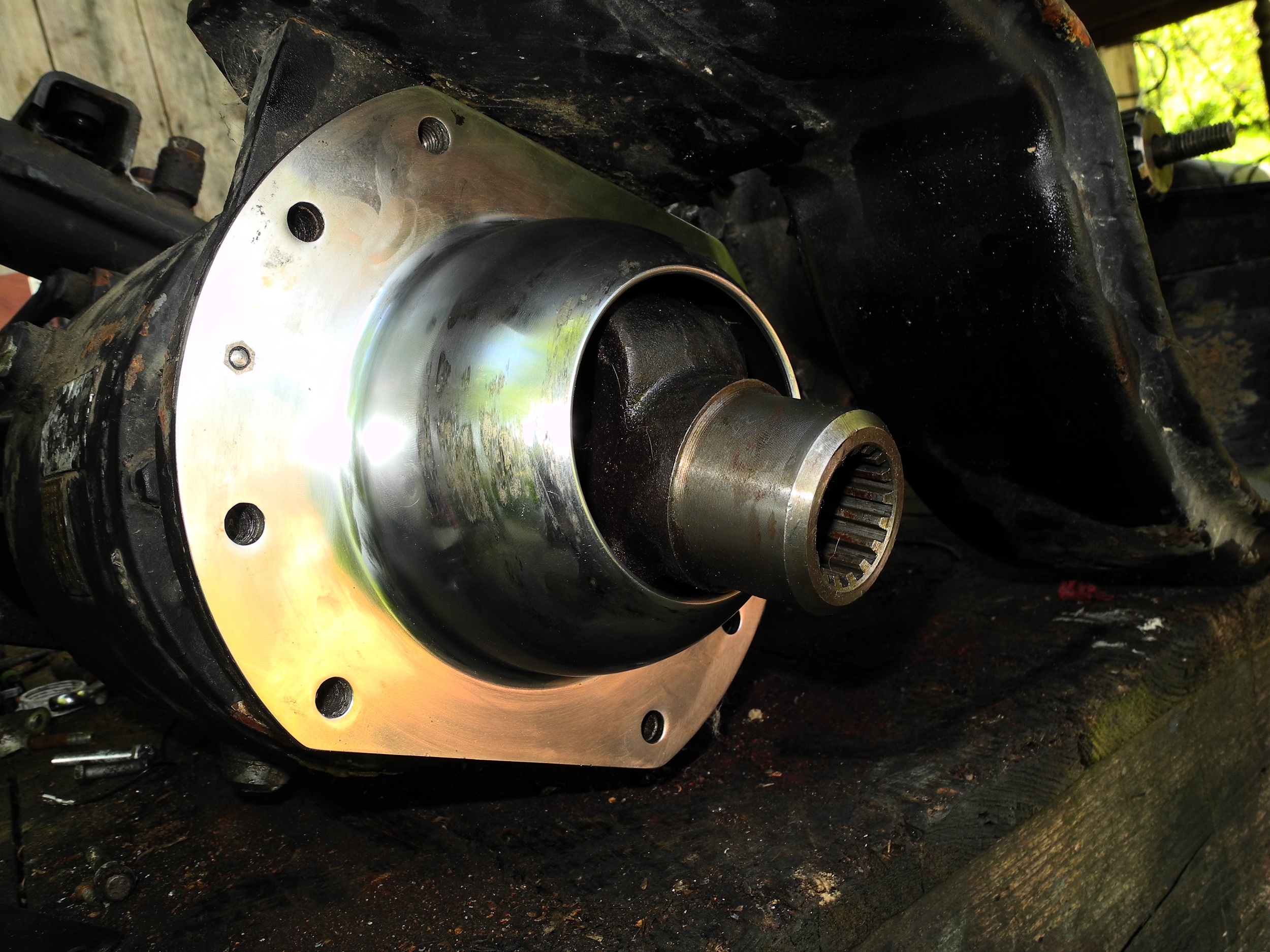

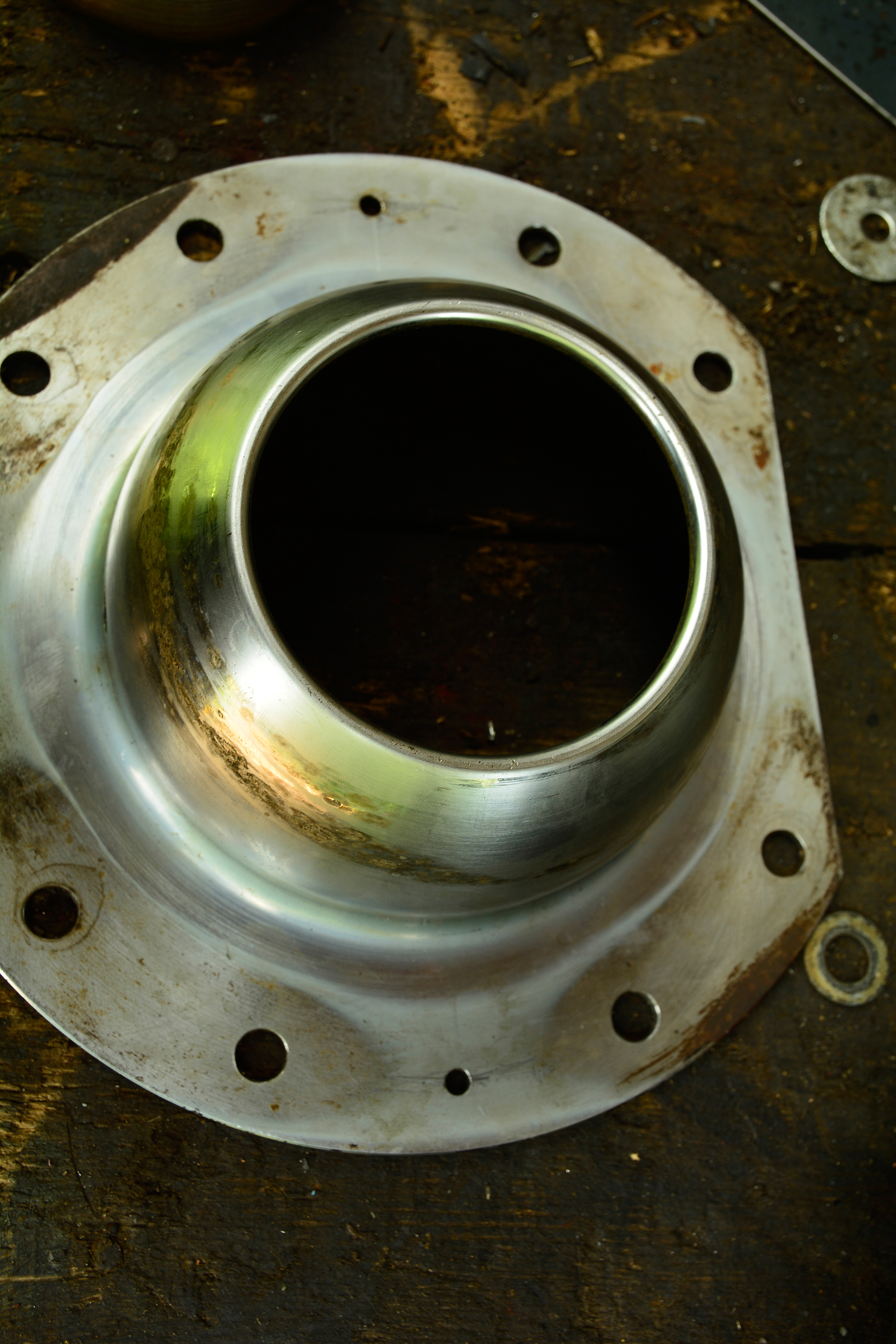

voila le...le bol...qui la partie femelle de l'articulation des tubes de protection des arbres de trans....

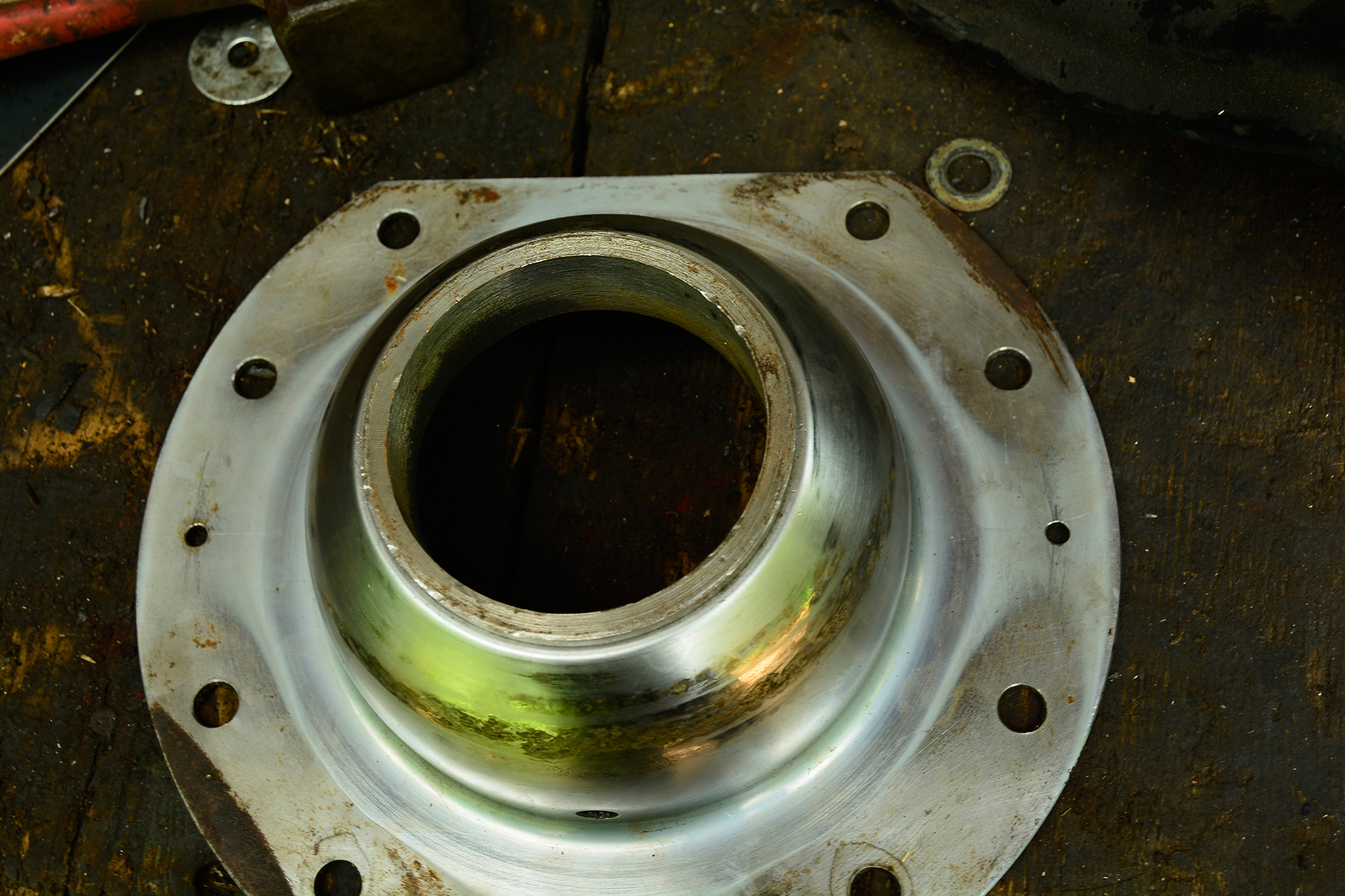

il me suffit de tourner le bol, je dois faire une bague, qui sera soudée au fond du bol, cette bague qui tiendra un joint spi...

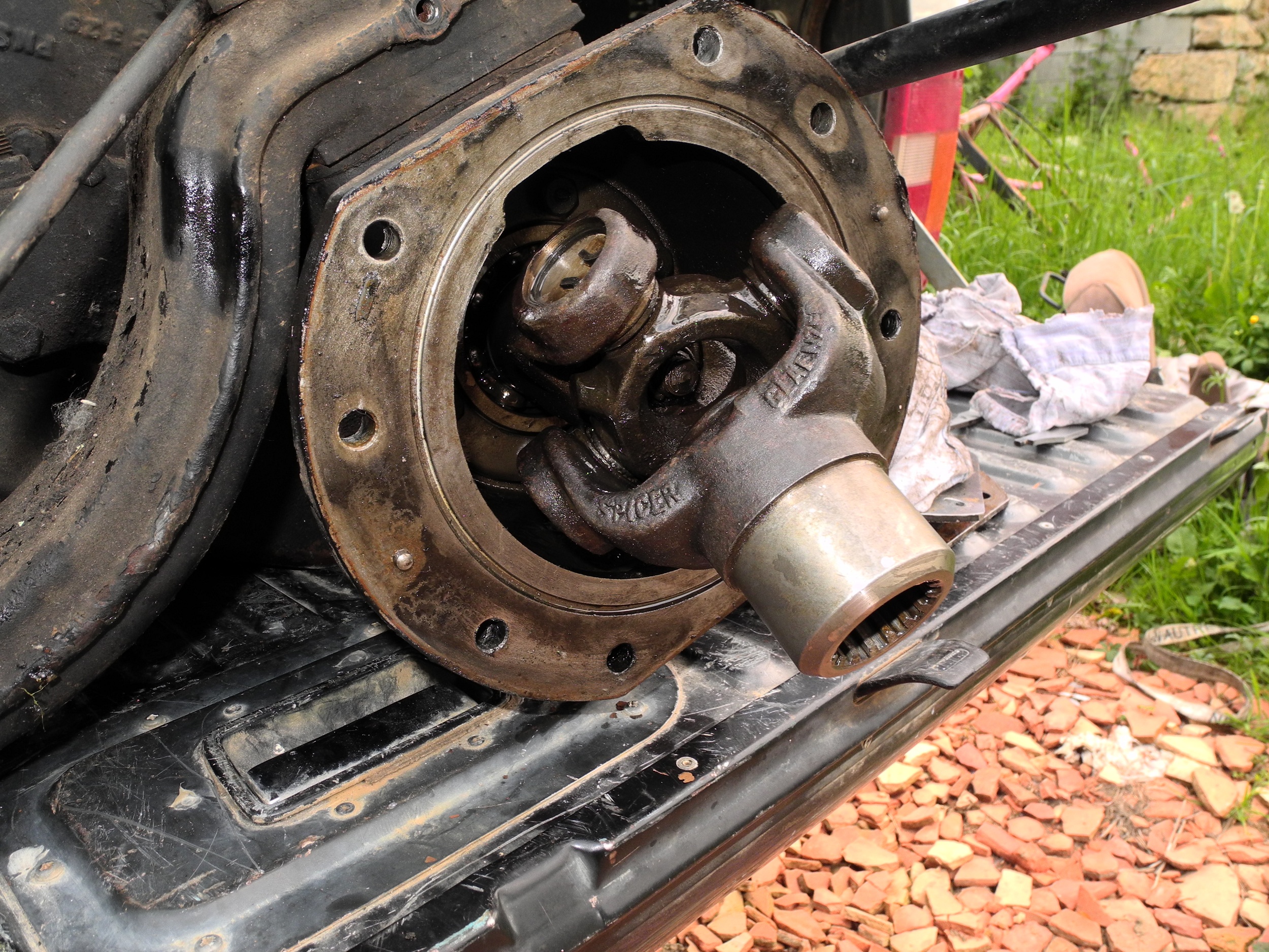

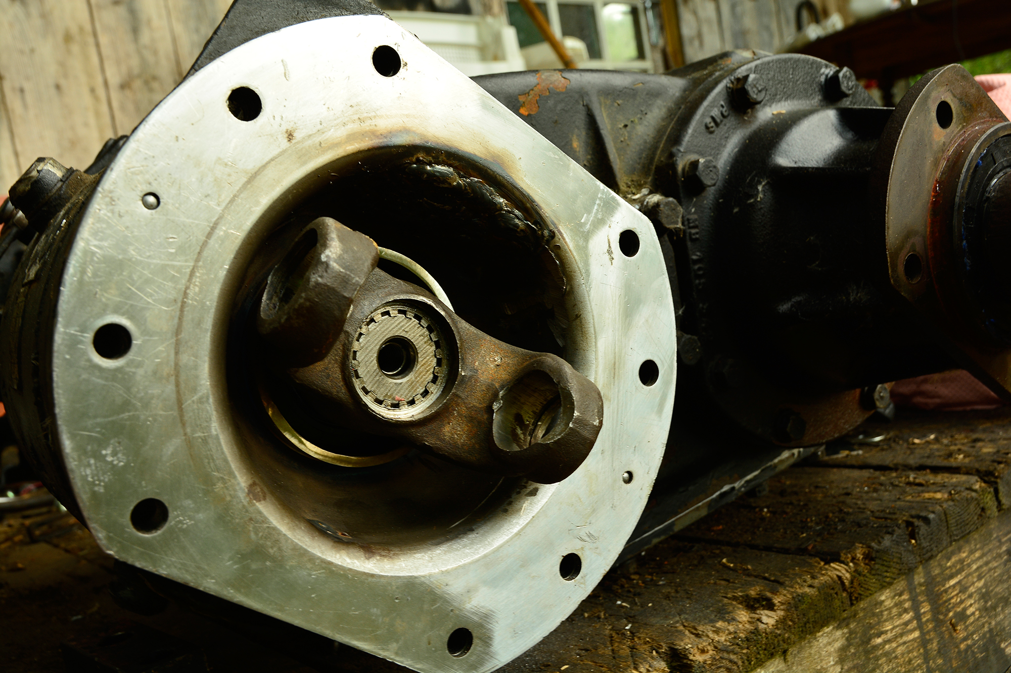

voila, étant donné que les croisillons de cardan sont identiques entre le marmon et le b (106.5 x30.2) j'ai mélangé l'arbre de b et le cardan marmon,et ça passe nickel...
c'est un arbre de B (celui entre la b et la bt)....

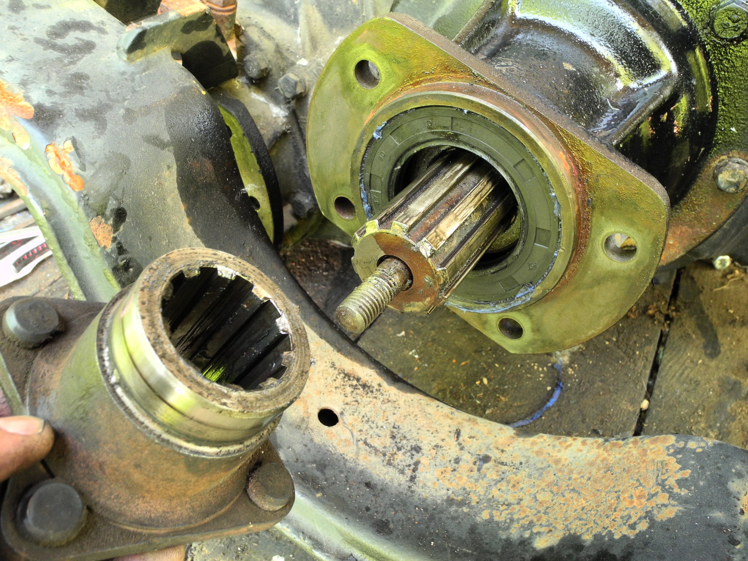

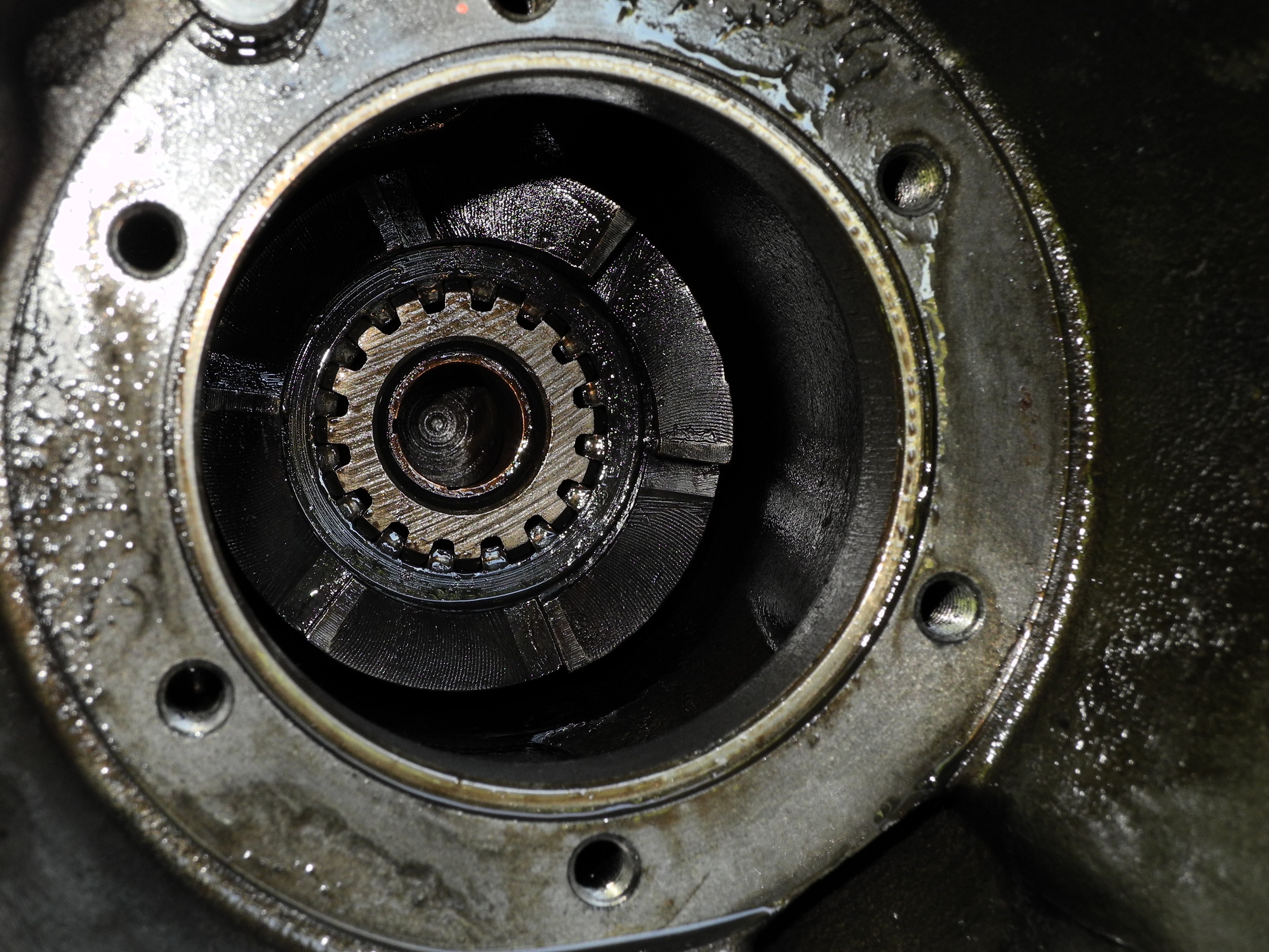

influencé non, motivé peut être :lol: ...par contre tu vois, pour le principe de compensation je ne trouve pas ça terrible, le principe rend le le pont av inopérant pendant les marches ar (!!...) et le principe de compensation ne fonctionne que si les roues av tournent plus vite,si les roues av tourne moins vite la boite crabote le pont av automatiquement.....pas génial comme truc....

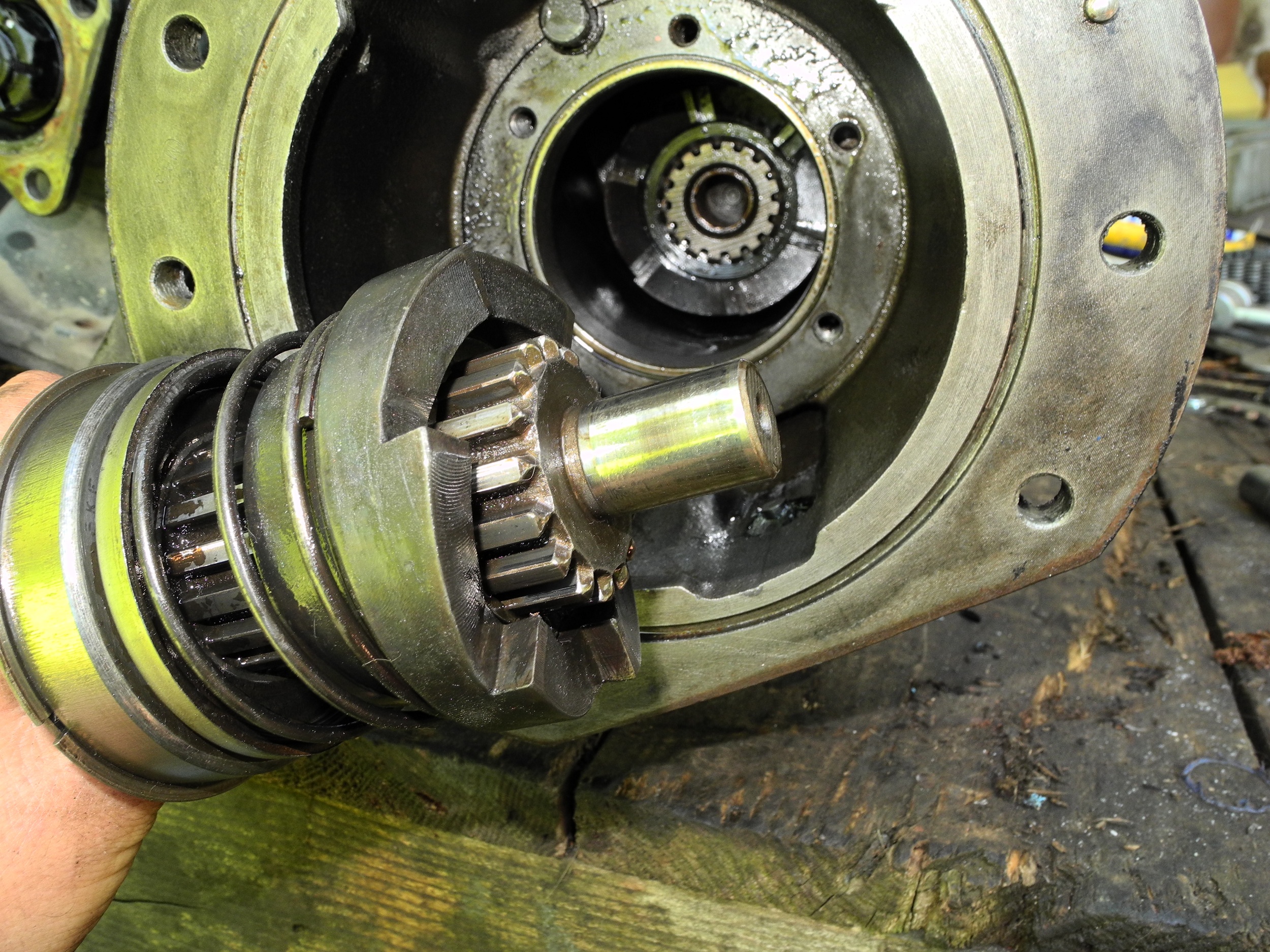

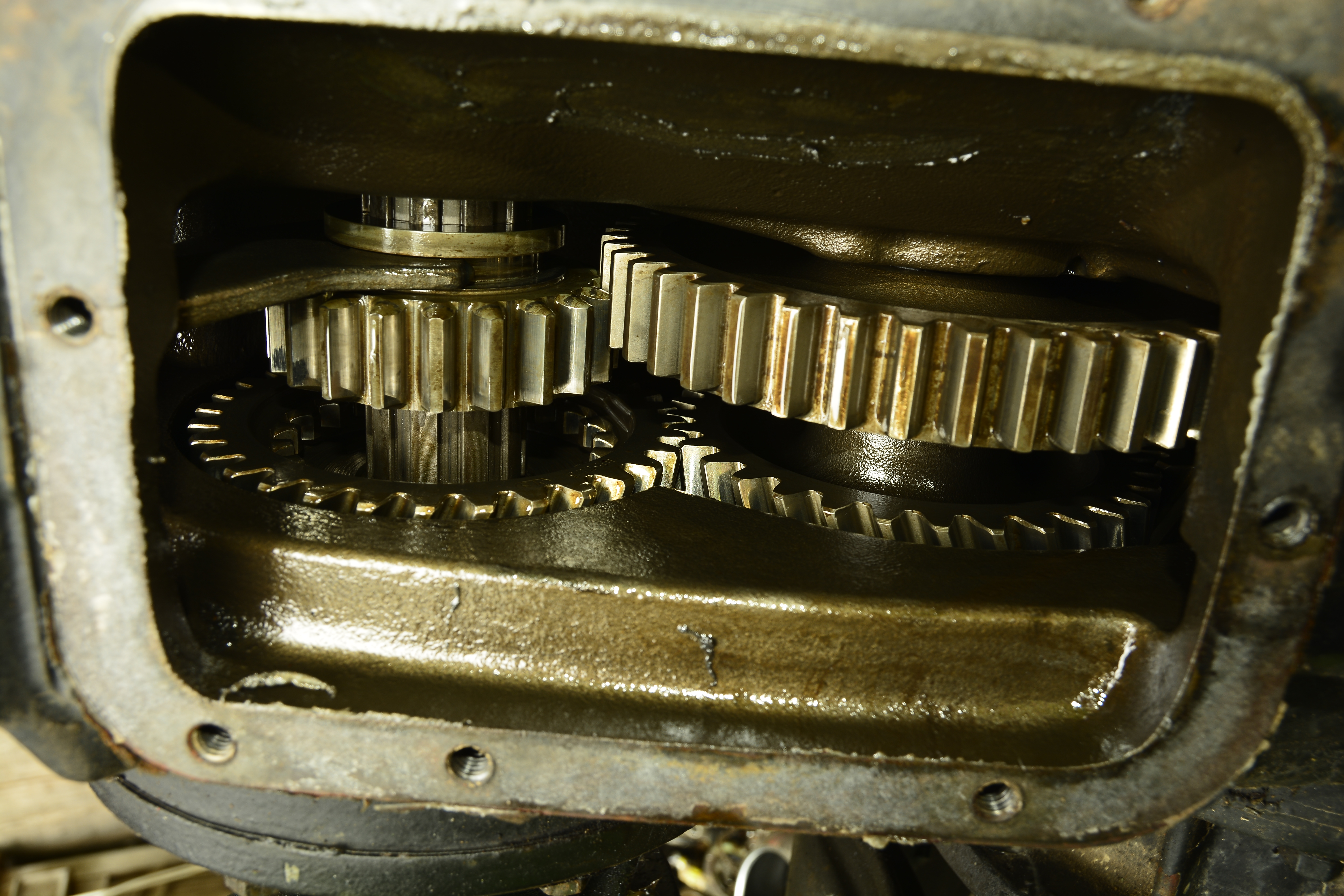

voila la sortie vers le pont av
voila le crabot qui n'accroche que dans un sens de rotation (marche av donc) et échappe dans l'autre....le seul moyen que la compensation se fasse c'est que les roues av tournent plus vite que l'ar...je ne vois pas trop l’intérêt du truc...
voila l'autre partie du crabot....qui vient donc s’imbriquer dans l'autre...

Tu comprendras vite l'intérêt du "truc" surtout que la greffe à l'air de bien se passer 8)
Oliv' :wink:
Messages : 3857
Re: remplacement bt ponti par une bt de marmon
N'imagine pas ça comme une vitesse rampante mais plutôt comme une super-sélect de Mitsubishi qui permet d'enclencher le 4x4 en longues tout en roulant à vive allure . L'alternative aux moyeux automatiques. Oublie la marche arrière !

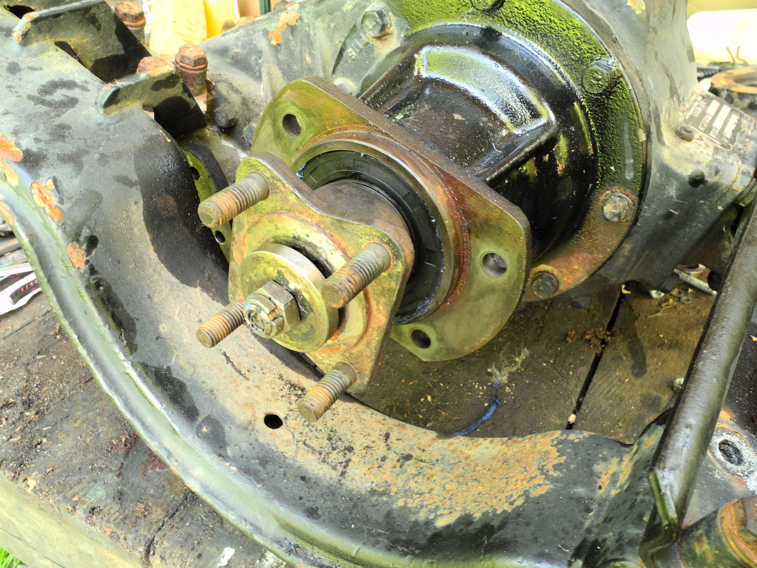

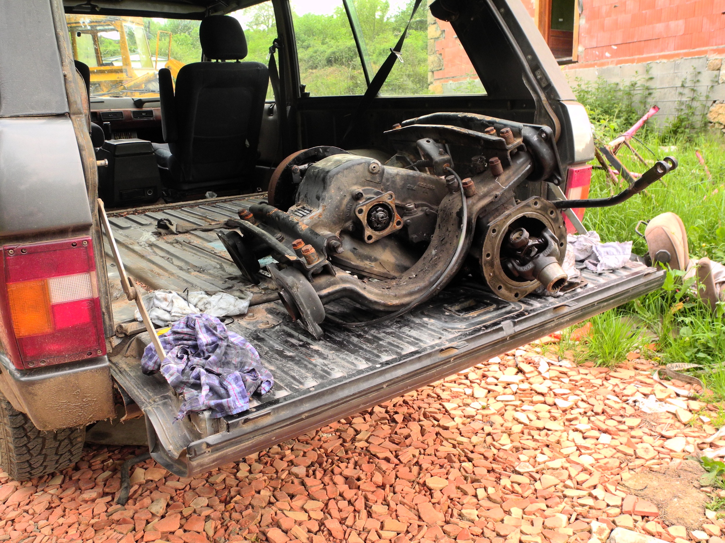

bon,j'ai pas fait grand chose ces temps ci,j'ai juste fait les bagues de rattrapage pour les joints spi et fixer les platines,maintenant il faut démonter la bt ponti et essayer de placer celle ci...
voila la vaisselle....
