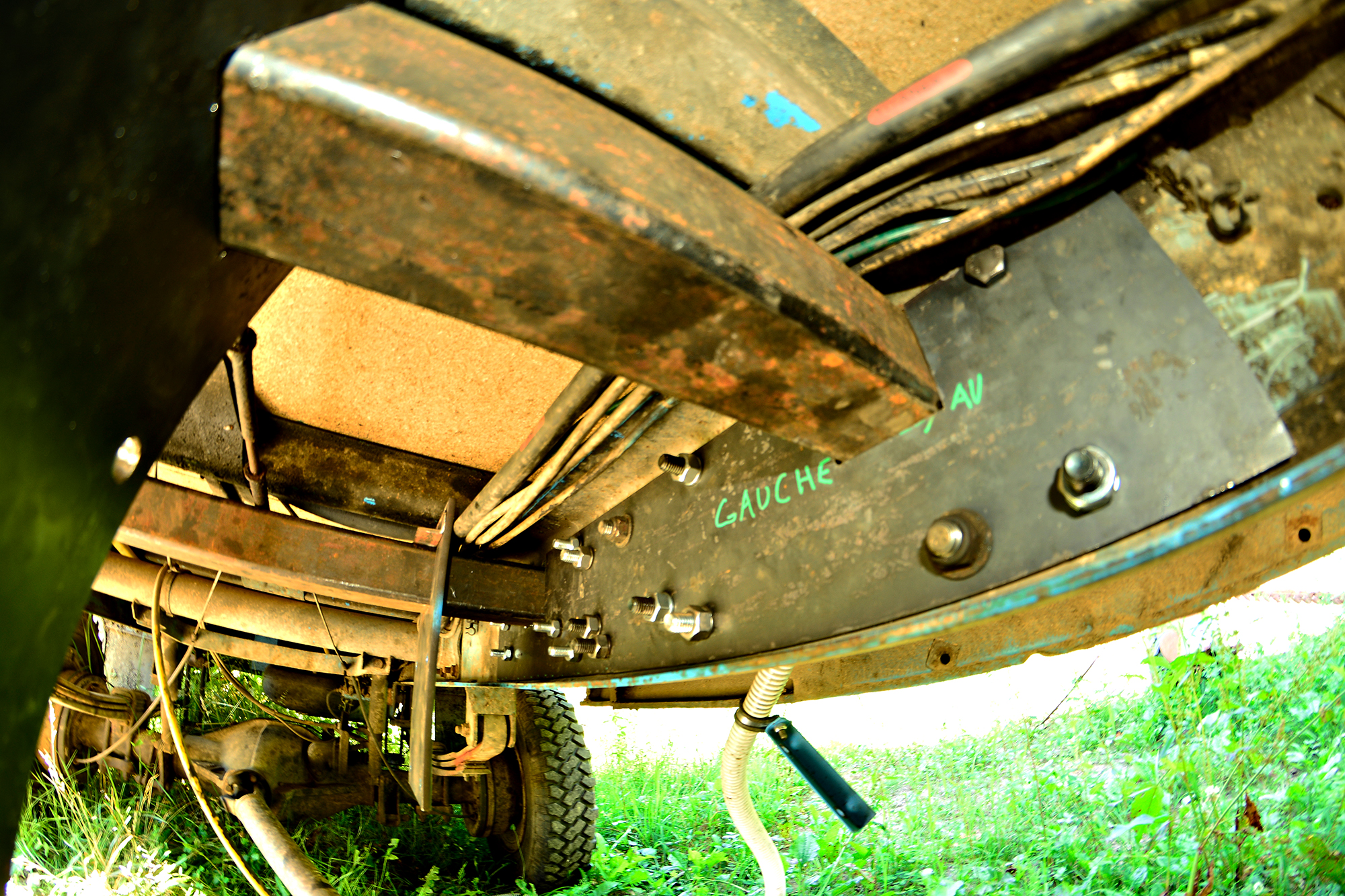

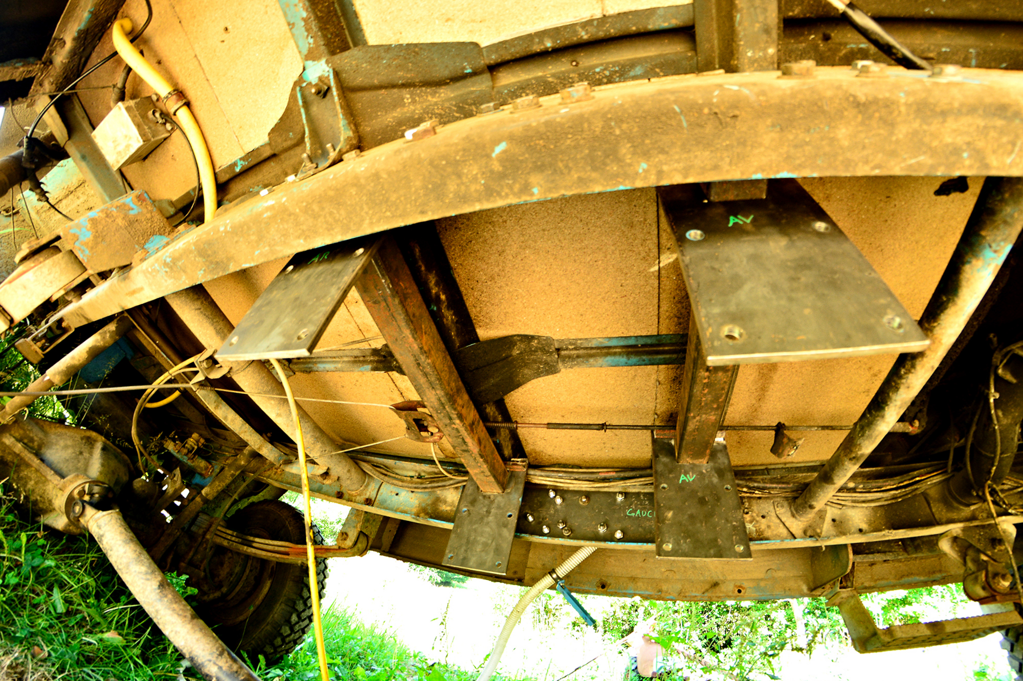

voila ... j’espère que tout ça ne sera pas trop lourd, pour le châssis du b....

bon,j'ai commencé à faire le châssis de fixation....

Re: remplacement bt ponti par une bt de marmon
Waaaaah
joli boulot ! Elle est énorme cette BT, elle va traîner par terre
tu as assez de place pour la caser dans ton châssis ? Courage
bin tu vois, aussi étrange que cela puisse paraitre, il y a plus de place entre les longerons du B que du Marmon, et aussi que la bt Marmon n'est pas plus haute que la Ponti du coup, elle ne descendra pas plus bas....
Si tu comptes pas les supports, elle ne doit pas être si grosse que ça ! Mais le poids vu qu'elle est en fonte d'acier ...
oui c'est sur, une fois les supports défaits elle est moins impressionnante, pour le poids si on compare au groupe moteur/boite assez lourd, qui n'est fixé qu'a 3 point du châssis (2 sous la poulie de vilo et l'autre au cul de la boite) ça ne devrait pas poser de souci pour la bt.....

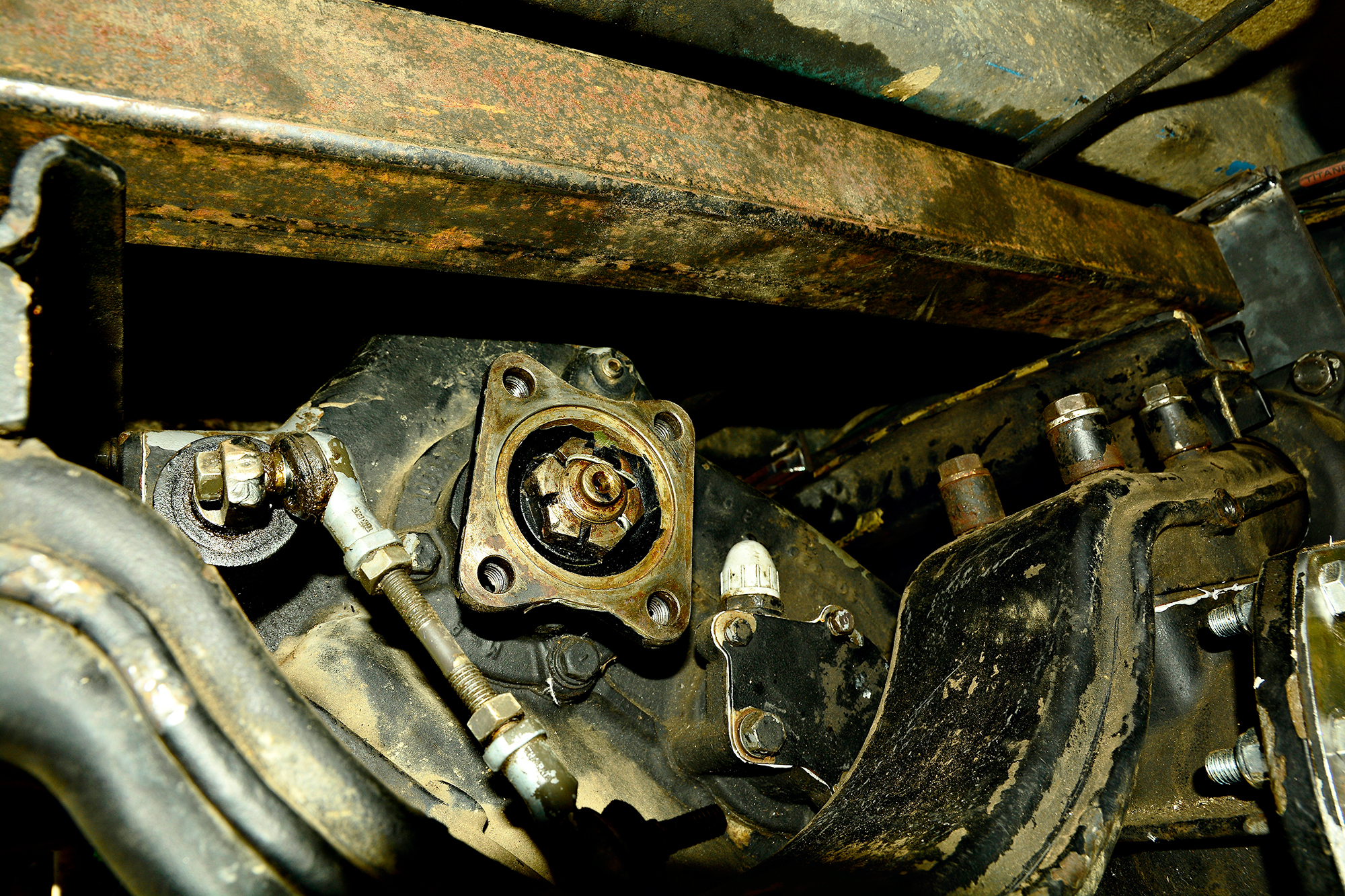

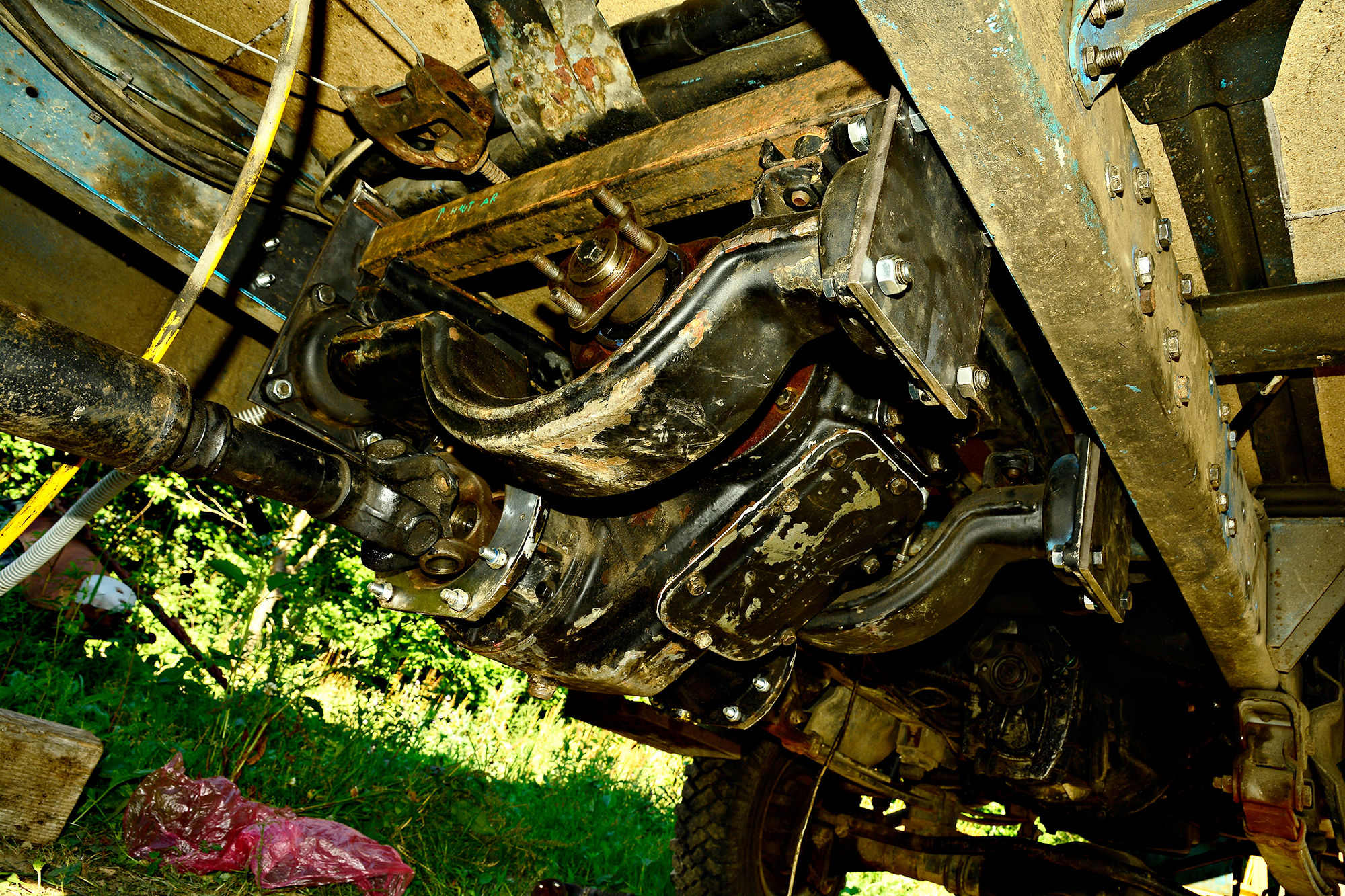

- Messages : 5052
ça y est elle est en place ... reste plus qu'a raccorder les arbres de transmission, faire des levier pour les gammes petites/grandes vitesse ainsi que le crabotage du pont ... et voila ...
Bien, voilà du progrès !
ouai cela n'a pas été sans mal, elle fait une centaine de kg, j'ai bien galéré pour la placer ...
du coup mon arbre de transmission ar est un peu long ... j'ai demandé sur Toulouse, ils me prennent 200€ pour le raccourcir de 4cm ... un peu cher, du coup je vais le faire moi même ...
Wahouuu super ça bougera pas d'un poil avec ce support. Bon boulot bravo
- Messages : 5052
j’espère que ça bougera pas...cet après midi je soude les divers supports....

- Messages : 5052
bon, j’abandonne, angle de brisure trop important au niveau de l'arbre arrière, du coup j'ai de grosses vibrations, il me faudrait un arbre à double croisillons de la série 1410 mais ça coute autour de 1000€ ... donc je remets la bt Ponti (pour être à l'heure à l’apéro dans les landes

- Messages : 5052
mouai c'est clair ... tout ce taf pour rien ... je ne m’étais pas tout à fait rendu compte de l'angle de la bt Marmon, c'est pas évident quand elle est posée au sol, encore dans son châssis découpe au chalumeau ... à basses vitesses, tu vois, ça marche, mais quand je monte à 60/80 ça vibre fort ... par contre les supports me servirons pour une bt de tp3 ou encore un multiplicateur de prise de force bima (
Hum... pas de chance...
Avant de tout démonter, regardes du coté des Land Rover, tu trouveras peut-être une entreprise qui te fabrique ton arbre avec double cardon pas trop cher...
Dommage, cela semblait prometteur, tu ne peux pas donner de l'angle à tes ponts pour compenser ?
- Messages : 5052
Bernard: si il y a des arbres double croisillons pour range rover autour des 300 € mais ils sont trop courts et il faudrait modifier les platines de fixation au niveaux de la bt et du pont ...
nigann: le truc c'est que la sortie ar de la bt est décalé en haut sur la gauche (trop du coup) ... quand tu regardes le pont depuis l'arrière, l'arbre a 2 angles de brisure pour pouvoir être raccord avec la sortie de la bt qui se trouve en haut à gauche du pont, ça fait beaucoup pour un simple croisillon ...

- Messages : 5052
ça!!Cubitus a écrit : Bon, c'est quoi ta prochaine idée Come ?
ouai mais toi ça l'air de bien se passer, j'ai vu la vidéo, l'arbre de boite arrive pile en face de la tulipe de bt ... de mon coté, j'aurai du plus me méfier du déport gauche de l'arbre ...
