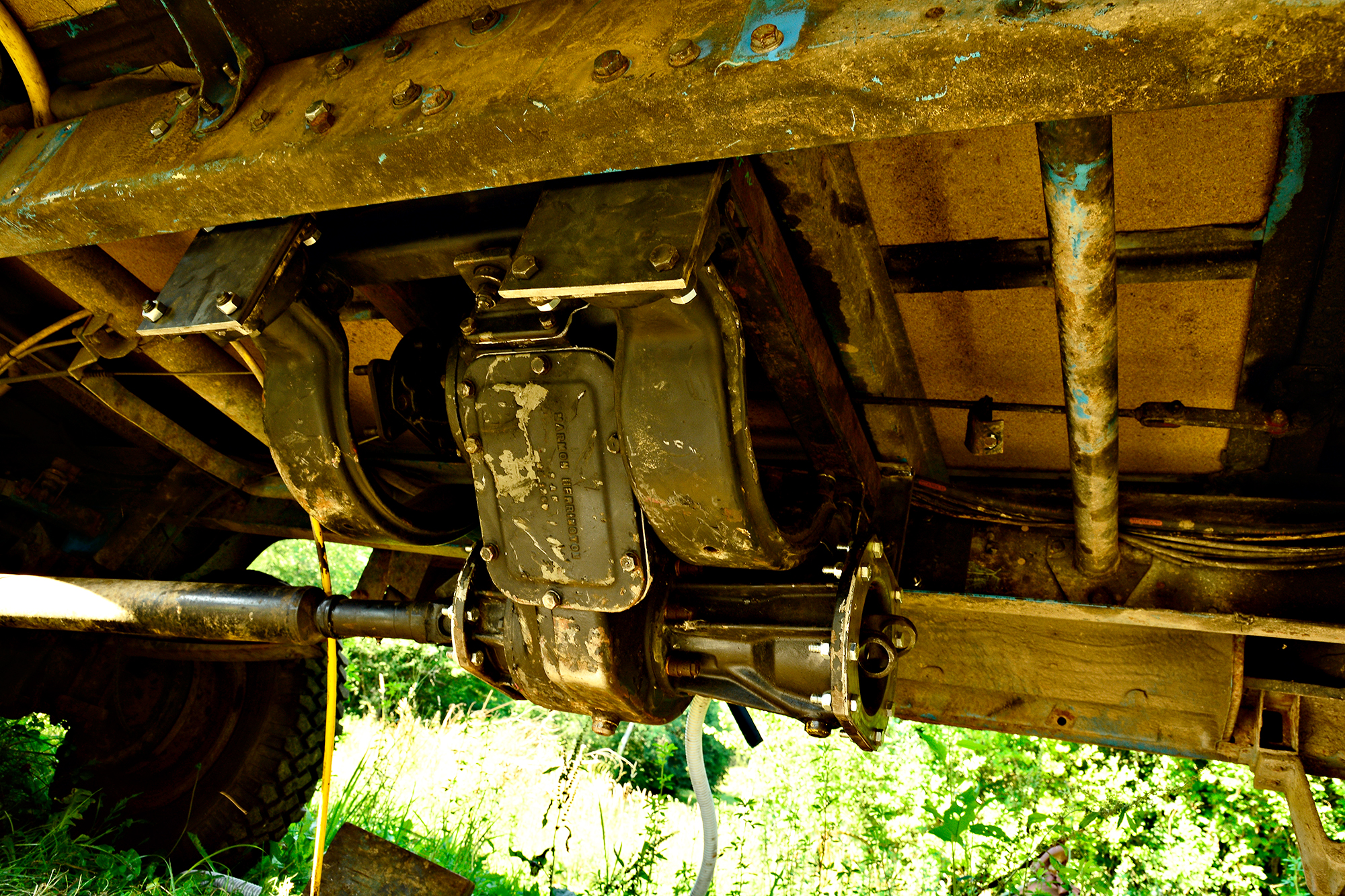

je vais souder le carré de 60x60 a la plaque...ont voit les 16 boulons de 10 et 12 qui tiennent la plaque au châssis....
plus tard,je souderai les 4 plaques au tube de 60x60,mais il faut que la bt soit en place pour souder pil au bon endroit
la voila a sa place....
le cardan passe quelque millimètre en dessous du tube carré,le montage/démontage de l'arbre serra difficile mais qu'importe ....'peut pas faire autrement

ouai cela n'a pas été sans mal, elle fait une centaine de kg, j'ai bien galéré pour la placer ...
du coup mon arbre de transmission ar est un peu long ... j'ai demandé sur Toulouse, ils me prennent 200€ pour le raccourcir de 4cm ... un peu cher, du coup je vais le faire moi même ...

bon, j’abandonne, angle de brisure trop important au niveau de l'arbre arrière, du coup j'ai de grosses vibrations, il me faudrait un arbre à double croisillons de la série 1410 mais ça coute autour de 1000€ ... donc je remets la bt Ponti (pour être à l'heure à l’apéro dans les landes :mrgreen: ) et si je trouve une bt Sinpar de tp3 à prix intéressent je testerai ...

mouai c'est clair ... tout ce taf pour rien ... je ne m’étais pas tout à fait rendu compte de l'angle de la bt Marmon, c'est pas évident quand elle est posée au sol, encore dans son châssis découpe au chalumeau ... à basses vitesses, tu vois, ça marche, mais quand je monte à 60/80 ça vibre fort ... par contre les supports me servirons pour une bt de tp3 ou encore un multiplicateur de prise de force bima ( :lol: :lol: ) mais ça c'est une autre histoire ...

nigann: le truc c'est que la sortie ar de la bt est décalé en haut sur la gauche (trop du coup) ... quand tu regardes le pont depuis l'arrière, l'arbre a 2 angles de brisure pour pouvoir être raccord avec la sortie de la bt qui se trouve en haut à gauche du pont, ça fait beaucoup pour un simple croisillon ...
