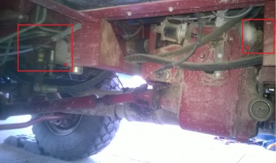

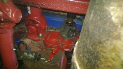

Alors.. photo 1 :
Pompe Principale 1
Pompe Principale 1
En encadré A : Pompe principale qui est mise en route par l'appui de la commande au tableau de bord et en sortie de BV => Normal :P
D'ailleurs en terme de commandes il y a celles du Tableau de bord + d'autres ??
En encadré B : l'arrière de la BT ... il n'y a pas prise ou de sortie PDF (Prise de force)

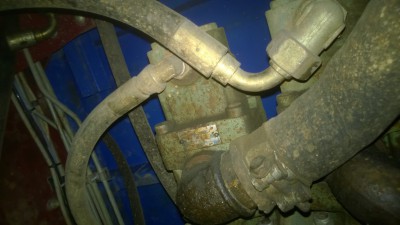

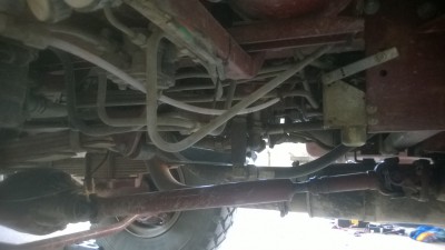

Photo 2 :
Moteur 1 et Pompe 2
Moteur 1 et Pompe 2
En encadré A : le "multiplicateur" ou support des "pompes" 2 (encadré B) et 3 (encadré C) :shock: :arrow:
Les pompes sont côte à côte :?: me semble t'il :?:
Sauf orcH orcH orcH qu'il semble que la pompe 1 en sortie de BV (photo 1) est reliée à 1 des 2 pompes de la photo 2. (Pompe 2)
Ce qui veut dire que sur le support ou multiplicateur, il y a :!: 1 moteur hydraulique en B :!: et 1 pompe hydraulique en C de la photo 2. Yoda

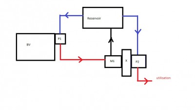

Schématiquement : :oops: :oops: :oops: désolé pour la norme :lol:
Schéma
Schéma
Si je ne me trompe pas Yoda
On peut comprendre ce principe afin de multiplier le débit , mais c'est étrange
Maintenant il faudrait analyser la tuyauterie et accessoires aussi pour en être sûr. :roll:

Alors.. photo 1 :
Non, encadré A= actionneur de limiteur de vitesse (cf photo ci-dessous)
Photo 2 :
non il ya effectivement des raccords sur les flexibles hydro afin de leur faire faire un angle droit pour les plaquer au châssis, mais aucun "actionneur" ou "accessoire" à ce niveau
The attachment Schéma Snoop.jpg is no longer available
non, mais je suis pas capable de corriger ton schéma (cf explications)

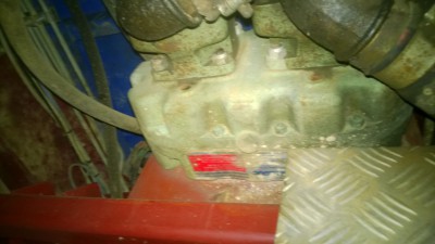

actionneur limiteur de vitesse
J'ai 4 piquages sur le réservoir, 2 en bas et 2 en haut :arrow: pour moi 2 aspirations et 2 retours.
Ces deux "aspirations" sont reliées au 2 pompes accouplées à la BT. En sortie, le flexible de la première pompe va au treuil et celui de la seconde alimente le circuit "accessoires" qui se ramifie en 3 paires de prise gérées par des "réducteurs" de pression.
La sortie hydro du treuil revient au réservoir en passant par un filtre. Idem pour le circuit "accessoires".
Lorsque j’appuie sur la commande du tableau de bord, un arbre secondaire(cf photo ci-dessous), qui relie la bV à la BT, se met en mouvement et entraine de fait les 2 pompes accouplée à la BT et met en pression les deux circuits... enfin quand il y a de l'huile :?
Edit: en y repensant il n'y a qu'un arbre qui relie la BT et la BV.
donc l'arbre qui relie la BV à la BT entre en rotation mais la BT entraine les pompes et pas les arbres des essieux
arbre "secondaire" BV
En tout cas c'est comme ça que j'ai compris le fonctionnement qui me semblait standard sur ces cam mis à part la présence d'une seconde pompe.
Qu'est ce qui est différent sur les votres? :shock:

Donc sur la BV tu as une PDF qui actionne les 2 pompes ensembles par l'intermédiaire du coupleur.
C'est le fait que je n'avais pas compris que sur la BV tu as une PDF et non une pompe :lol:
Bon tout celà parait bien plus clair. :idea:

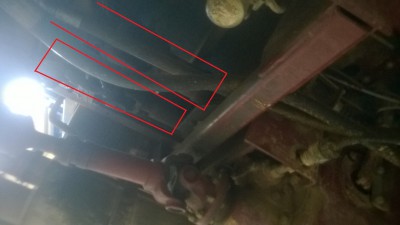

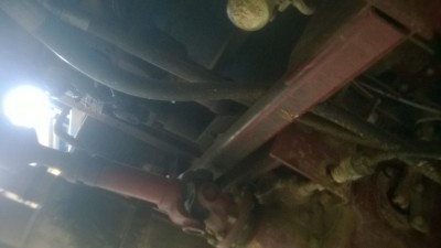

Je vois bien 2 arbres : (j'ai vu que tu as porté une correction pendant que je rédigé rédige le mail)
Arbres BV BT
Arbres BV BT

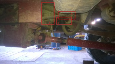

ou comme là on voit le reste de l'arbre de la PDF de c'est autre M180.
Arbre BV BT autre M180
M180 liaison BV BT WP_20140814_044.jpg (32.31 Kio) Vu 5806 fois
Sur le mon gros la pompe est directement reliée sur la BV :mrgreen:
Ben, celà fait du poid tout ce bazard.

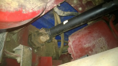

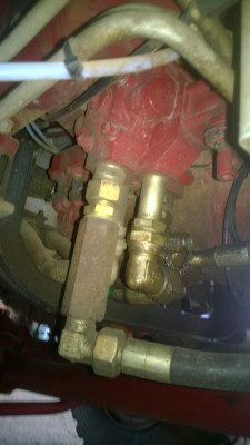

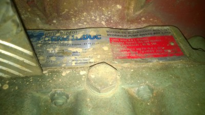

J'ai profité de ma semaine de vacance pour faire quelques photos du réseau hydro du cam,
Sortie de la BV<br />en rouge l’arbre de transmission propulsion<br />en noir l'arbre de transmission hydro
Sortie de la BV
j'ai d’ailleurs un "suintement" au niveau de la commande de la PDF en premier plan (signalé au CT)
Grosse intervention pour régler ce problème :?:
accouplement arbre de transmission hydro sur &quot;boitier hydro&quot;
accouplement arbre de transmission hydro sur "boitier hydro"
boitier de répartition (ou sont couplée les 2 pompes)  en sortie du &quot;boitier hydro&quot;
boitier de répartition (ou sont couplée les 2 pompes) en sortie du "boitier hydro"
Plaque signalétique du boitier de répartition
Vue des pompes hydro accouplées au répartiteur
Autre vue des pompes hydro accouplées au répartiteur
Boitier de commande du treuil :<br />1er plan A/R des flexibles hydro depuis pompe 1<br />2ème plan A/R des flexibles au treuil
