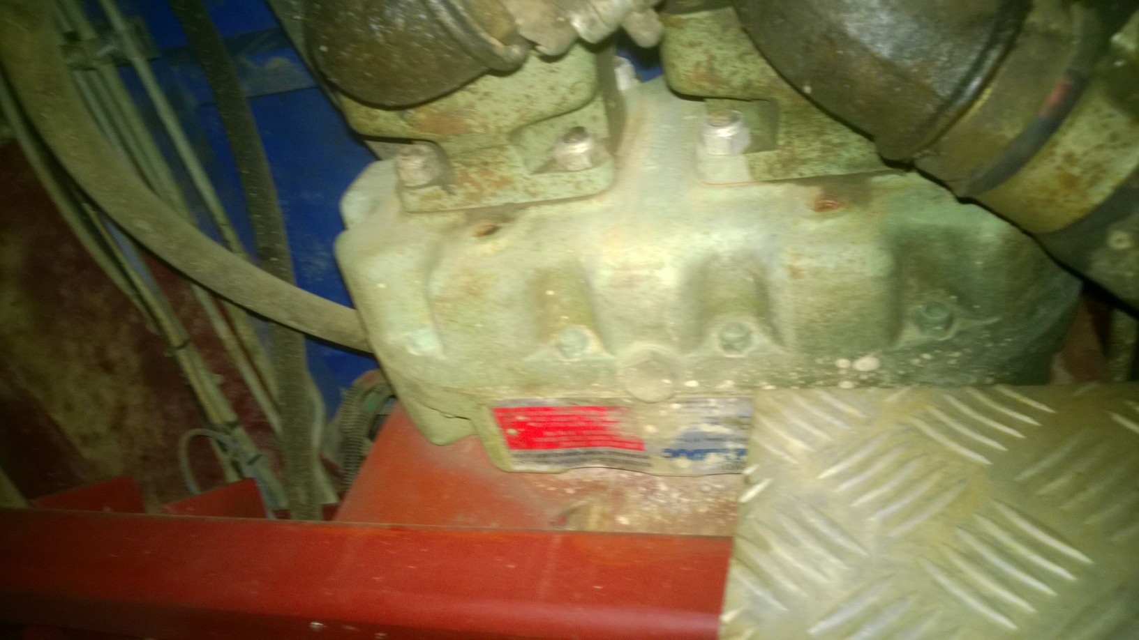

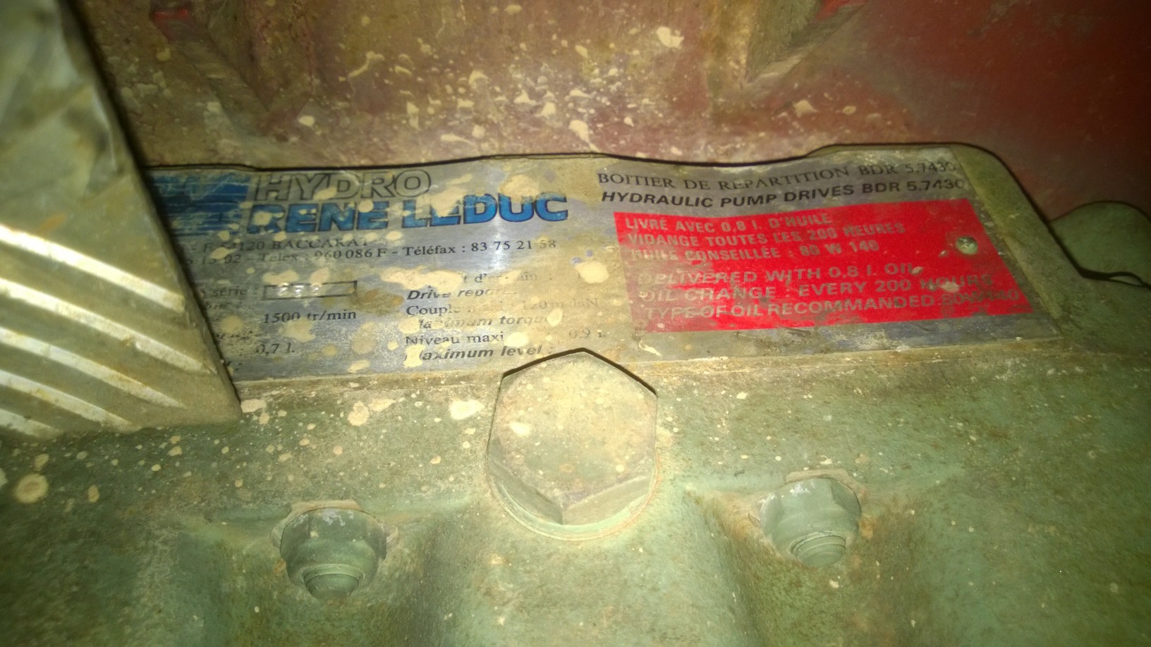

J'ai profité de ma semaine de vacance pour faire quelques photos du réseau hydro du cam,
Sortie de la BV<br />en rouge l’arbre de transmission propulsion<br />en noir l'arbre de transmission hydro
Sortie de la BV
j'ai d’ailleurs un "suintement" au niveau de la commande de la PDF en premier plan (signalé au CT)
Grosse intervention pour régler ce problème :?:
accouplement arbre de transmission hydro sur &quot;boitier hydro&quot;
accouplement arbre de transmission hydro sur "boitier hydro"
boitier de répartition (ou sont couplée les 2 pompes)  en sortie du &quot;boitier hydro&quot;
boitier de répartition (ou sont couplée les 2 pompes) en sortie du "boitier hydro"
Plaque signalétique du boitier de répartition

Salut Snoop,
Regardes si.. par hasard, Yoda , l'entraxe des pompres n'est pas le même que la sortie de la PDF.
Tu pourrais directement brancher la pompe sur la boîte :mrgreen: :mrgreen: :mrgreen:
Et là trop cool.... du matos en moins, du poids en moins... et une fuite en moins :wink: :!:
Il faudrais que je prenne un photo du mien (je pourrai le faire entre le 04 et 06 novembre) :cry:

Xavier-64 a écrit :Salut Snoop,
Regardes si.. par hasard, Yoda , l'entreaxe des pompres n'est pas la même que la sortie de la PDF.
Et là trop cool.... du matos en moins, tu poid en moins... et une fuite en moins :wink: :!:
C'est tellement évident que je n'y ai pas pensé :evil:
et maintenant le cam est trop loin pour vérifier :evil: :evil:
en tout cas :thanks:
Ps : je veux bien une photo de ton montage pour voir :wink:
