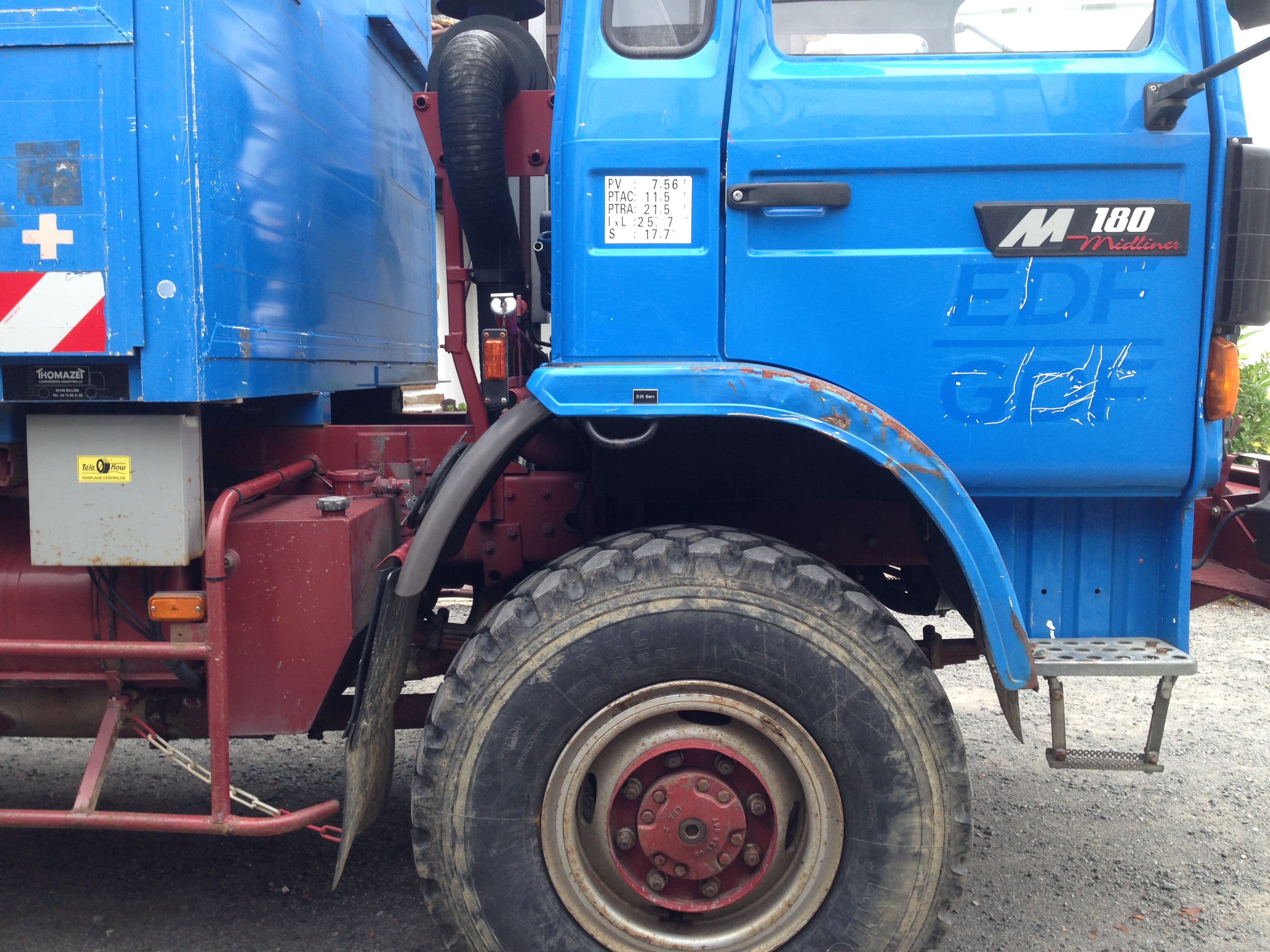

toujours en phase de R&D concernant mon CC sur base M180, je dispose sur le porteur d'un circuit hydraulique avec deux pompes sur la BT:
- une pour l'alimentation du Treuil
- une pour l'alimentation d'un circuit hydraulique avec pris à l'avant et à l'arrière du cam pour, je suppose branchement d’accessoires.
Pour alimenter en "fluide" ces circuits, je dispose d'un réservoir hydraulique de +/- 150L de capacité qui outre son poids et son encombrement, nécessite un "investissement" conséquent lorsqu'il faut changer l'huile :?
Je pense donc me "séparer" du deuxième circuit "accessoires" dont je n'ai pas l'utilité (enfin je ne vois pas quoi mettre comme accessoire "utile" à mon projet...), et donc réduire la capacité du réservoir vers un "50L" qui semble être le meilleur rapport pris en encombrement ...

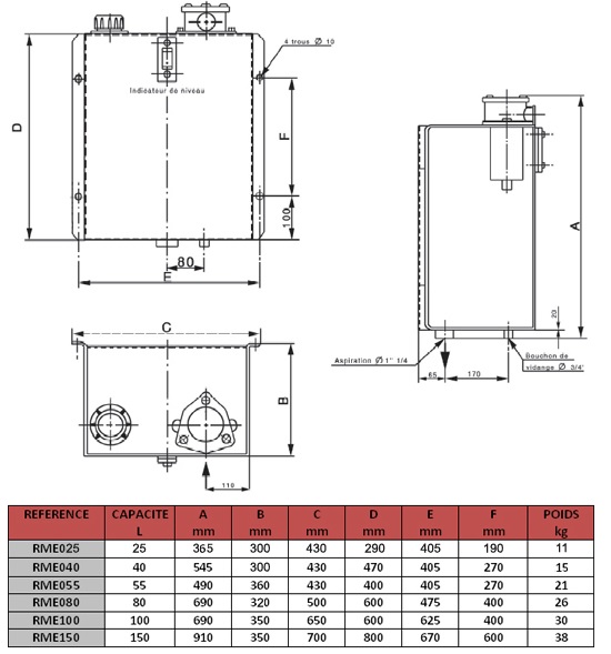

Comment calculer la quantité d’huile nécessaire au bon fonctionnement de mon treuil ?
Quelles sont les capacités des réservoirs hydro que vous avez sur vos Renault ex-Edf equipé treuil?

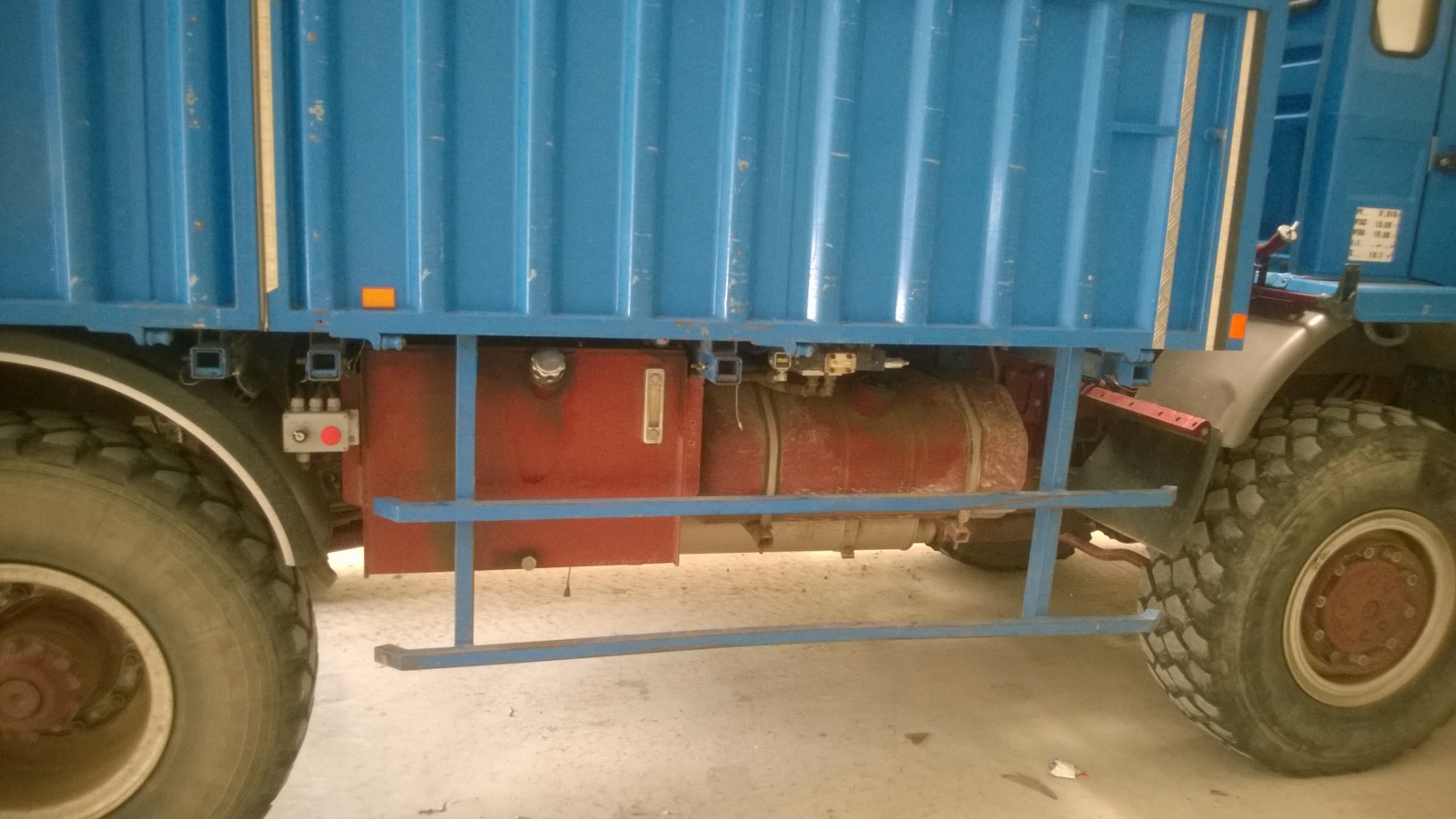

Sur le mien le reservoir resemble à çà :
Réservoir Hydro
Réservoir Hydro
Je n'ai pas la possibilité de prendre les mesures exactes. Je n'ai pas le véhicule sous la main.
Mais c'est le volume de la boite à air.

je pense qu'il fait dans les 40-50 litres pour un treuil avant de 5,5 T.
Je fais prendre les mesures demain.

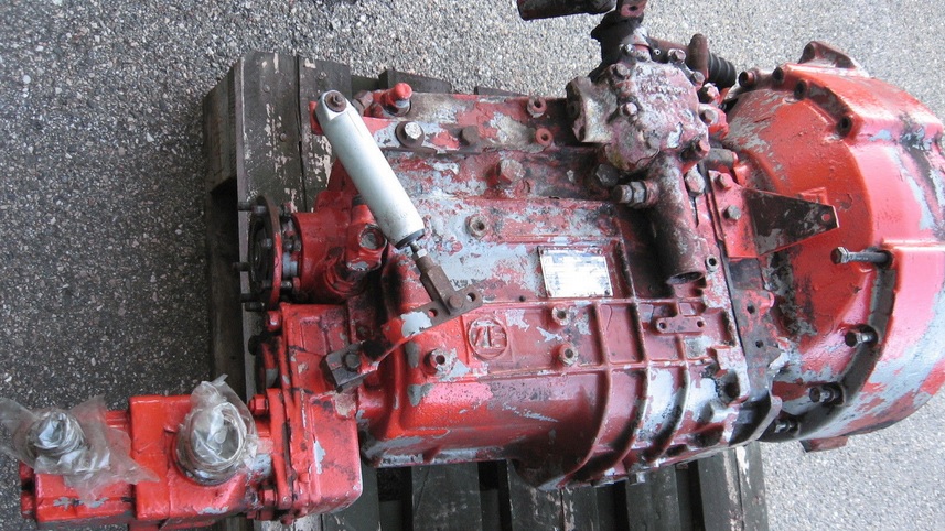

Ce qui m’inquiéterais le plus c'est que les pompes soient sur la BT, donc tu n'as l'hydrau que BT au point mort??

D'avoir une pompe sur la BT ok, mais non d'ébrayable. :shock:
Celà veut dire que son débit et proportionnel à la vitesse d'avancement. Comme une prise de force proportionnelle sur les tracteurs agricoles.
Ce qui permet d''avoir une remorque motrice ou autre... utilisation spécifique EDF (dérouleur de câble... :?:

j'ai les dimensions avec un beau schéma :lol:
Reservoir Hydro.
Reservoir Hydro.
réservoir 4x4.tif (493.56 Kio) Vu 1934 fois
Verdit, sans le biseau 62 Litres... donc très proche de 50 litres sur le point repère du niveau :arrow:

j'ai trouvé çà sur le net pour la boite + prise de force commandée + pompe.
Normalement la pompe sur le tien doit être + grosse.
ZF 6 36 + GV36
ZF 6 36 + GV36
mais rien sur BT AVEC la pompe.
si tu arrives a nous faire suivre les photos des 2 pompes.
:thanks:

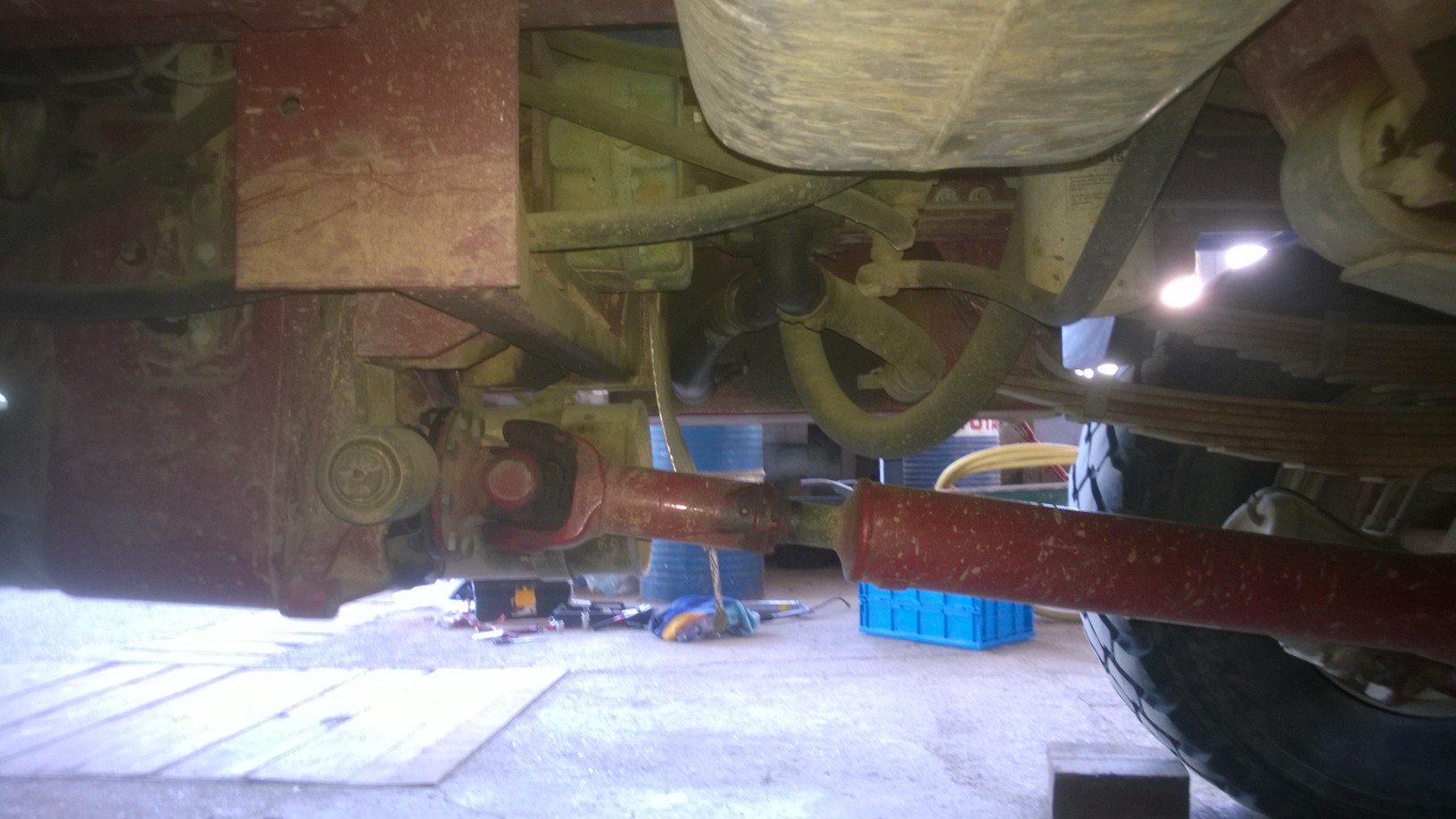

J'ai que ces photos là sous la main :
J'en ferai d'autres dès que je peux, surtout que le châssis a été nettoyé depuis

bonjour Snoop,
On les voit, Celle de la BT et bien là :!:
J'ai cherché sur le net.. que nenni :cry:
Elle semble être connecté au travers d'un multiplicateur (... et elle n'est vraiment pas débrayable !!!) orcH
Et il n'y a pas une position avec la BT style PV-GV-Neutre :?:
Une vue de la liaison avec la BT serait idéale. On attend les prochaines photo. 8)
