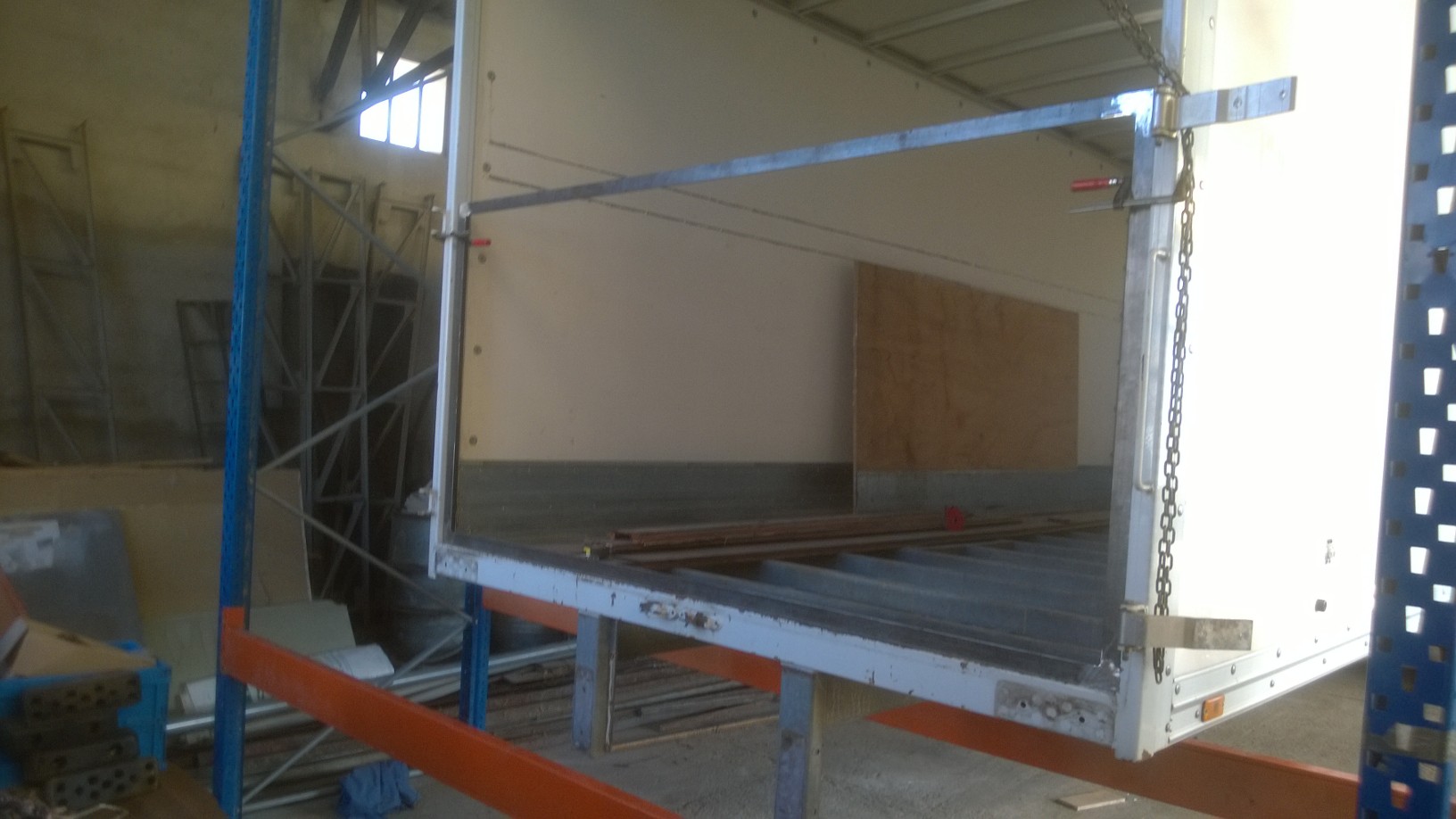

Après avoir fait mes plans avec ma caisse conteneur, puis les avoir refait avec une rehausse avant de les modifier à nouveau en allongeant l'empattement et encore ....
J'ai finalement pris le partie de changer de caisse et réutiliser la caisse container actuelle en la laissant dans sa config originelle soit en atelier mais posée sur un terrain

Donc voilà, elle est à poste et y a plus qu'a :
du coup j'ai eu le temps de démonter les portes ( vas y avoir de la recup' de profilés) et les rails d'arrimages (
Par contre je suis arrivé au max acceptable pour le garage mis à ma dispo... je ne peux plus rien y rentrer sans viré le véhicule de son légitime propriétaire

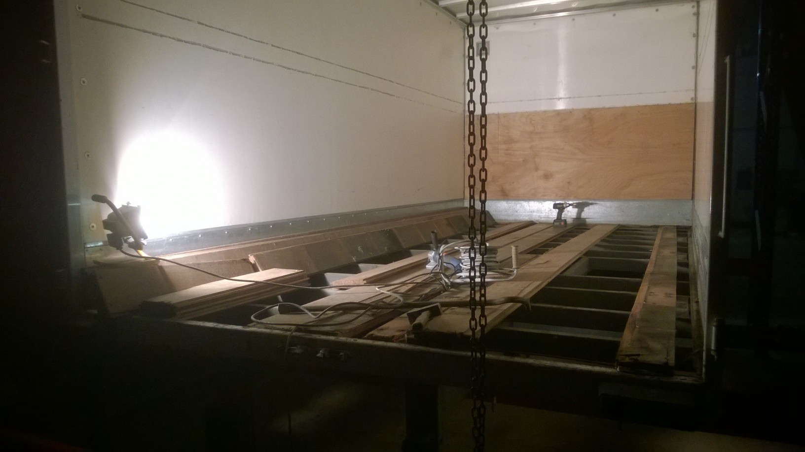

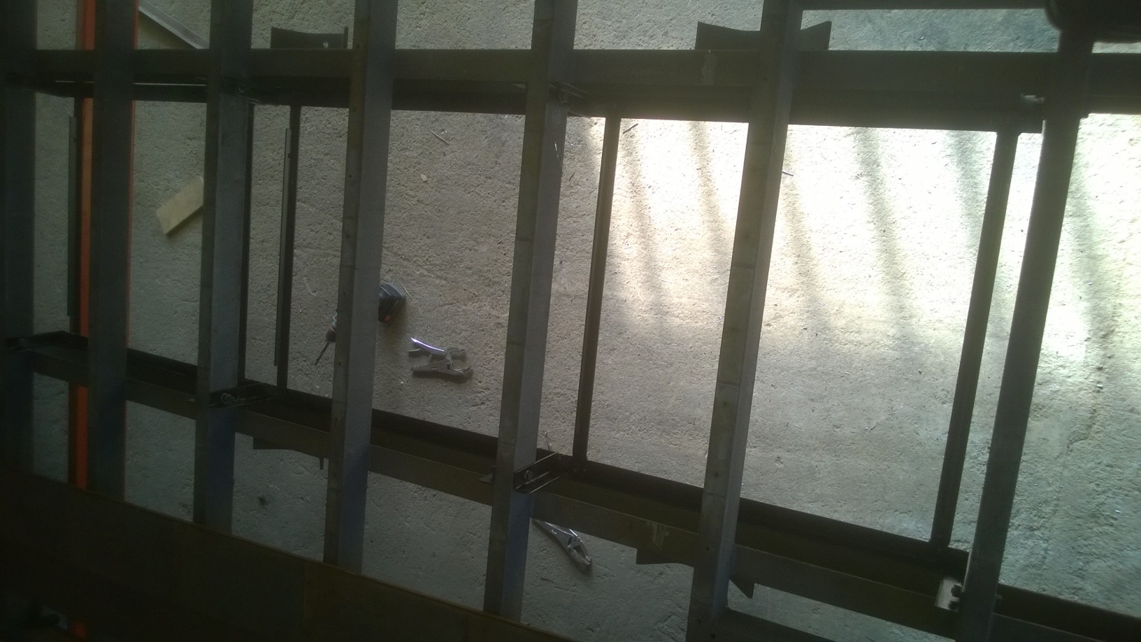

Petit travail du jour :
Les lattes du plancher ( rainures/languettes) sont trop épaisses pour être réutilisées comme telles (3cm). Il semblerait qu'elles soirnt en bois d'arbre exotique et donc, je suppose, hydrofuges...
Un inconvénient à le réutiliser pour réaliser mon contre-latage ( treillis de support de mon parement intérieur )
Si comme je l'espère c'est ok pour cette utilisation, un collage au sika contre le polyfont est envisageable (je souhaite éviter au Maximin de percer les parement du polyfont qui devient alors sensible à l'humidité ...) ?
PS : je ne comprenais pas pourquoi Fab38 avait "galéré" pour déposer ce plancher car j'ai trouvé que la majorité des Torx ce dévissaient plutôt bien....
.... jusqu’à ce que je tombe sur des vis récalcitrante (environ 5% ) et là j'ai compris

j'ai pas bien compris : tu voudrais réutiliser les lattes pour plaquer les panneaux verticaux ?
selon moi ces lattes sont hyper costaude et donc lourdes
tu as déjà bien bossé, surtout en enlevant ce plancher qui comme tu le dis est bien vissé !
courage pour la suite
Fabien
Fabien

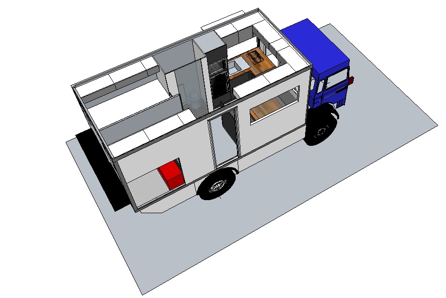

'lut,
A défaut de pouvoir bosser sur mon cam, je bricole sur sketchup
et j'alimente un peu mon post
voici une vue de ma conception quasi définitive (enfin, jusqu'à ce que je me rende compte d'une nouvelle incohérence
) de ma cellule
Je compléterai bientôt (enfin j'espère
) par des plans plus détaillés .....
Wait and see
Snoop
Ps: je n'ai pas la maitrise qu'on certain de sketchup, et pourtant c'est pas faute d'y passer du temps
( :thanks: à xavier-64 pour certains éléments )
Wait and see
Snoop

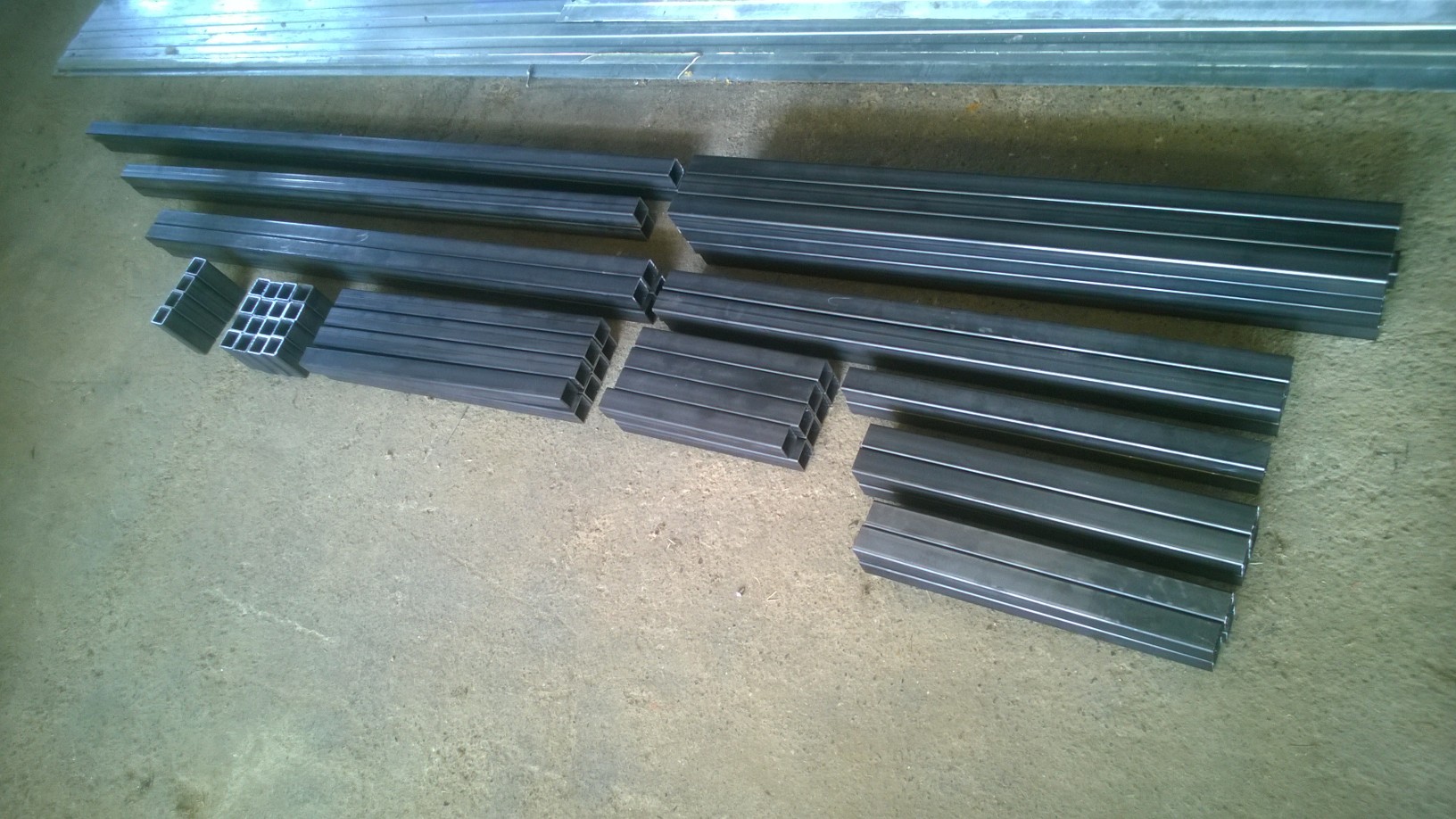

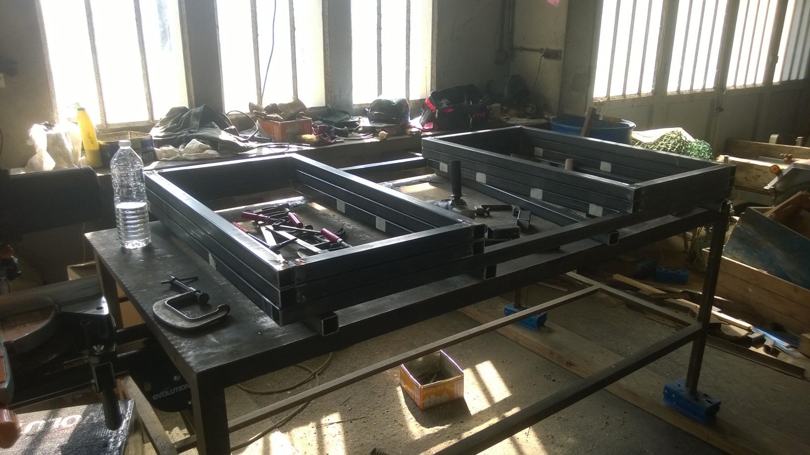

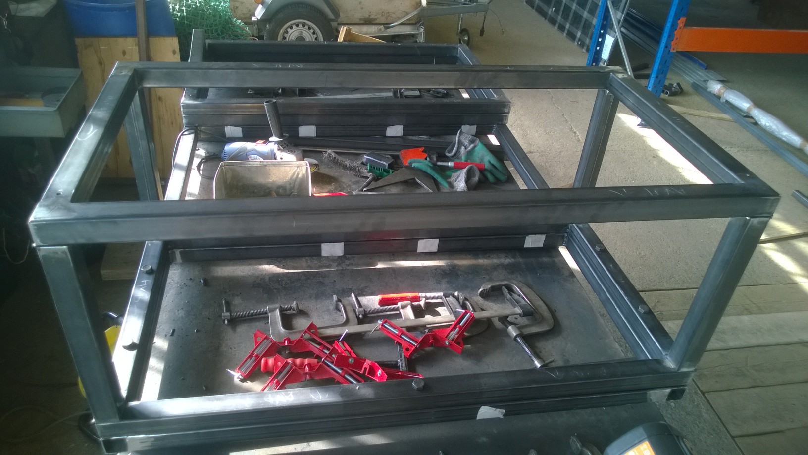

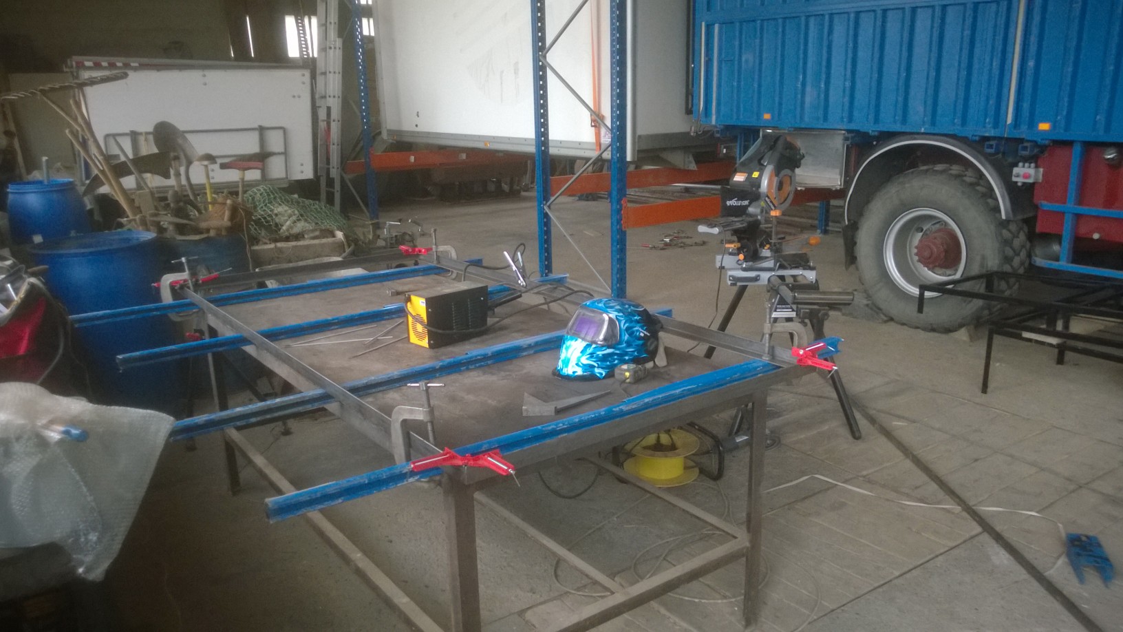

Fin d'une petite semaine de vacance ( enfin si on veut
) où j'ai également pu me libérer des obligations familiales
direction le cam
Comme le ministre des finances n'a pas souhaié accéder à mes demandes de déblocage de fonds, je me suis employé à avancer en utilisant ce que j'avais sou la main...
Bon je n'ai pas fait dans la rapidité mais j'ai essayé de m'appliquer pour souder du mieux possible
ça vient mais je suis encore obligé de multiplier les cordons pour assurer le coup (en gros
ceinture et bretelles) là où les pro n'en font qu'un de qualité.
Ça prend du temps mais ça me coute rien
Même principe pour la matière première : le métal c'est de la récup donc gratos mais plus long à préparer
Donc :

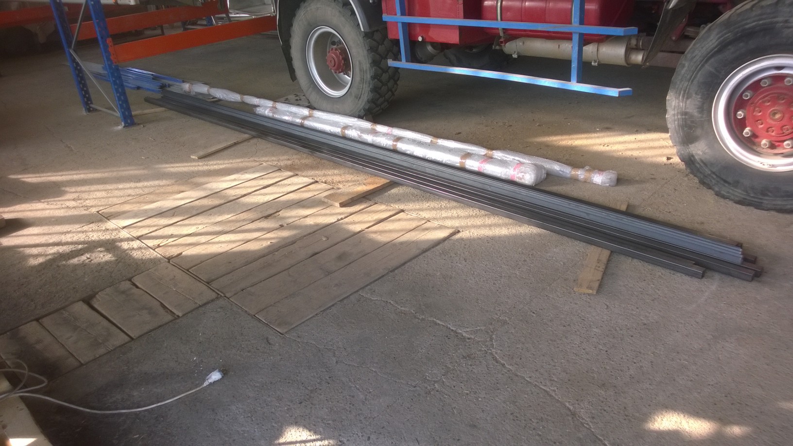

- support réservoirs eaux usées : soudé, peint et posé (252L en partie isolée)
- "cage" des réservoirs eau propre : soudée, peinte et remiée en attente de montage quand il sera l'heure (400L en partie isolée)
- hayon de soute arrière : soudé
plus plein de bricoles qui ne ce voient pas ou peu :
- rajout d'une traverse sur le plancher de la cellule
- découpe de tout ce qui dépasse sous le plancher en vue du placage
Voilà le bilan de la semaine
Je vais avancer encore un peu la semaine qui vient mais je compte également profiter de la petite qui est en vacance
@+ Snoop

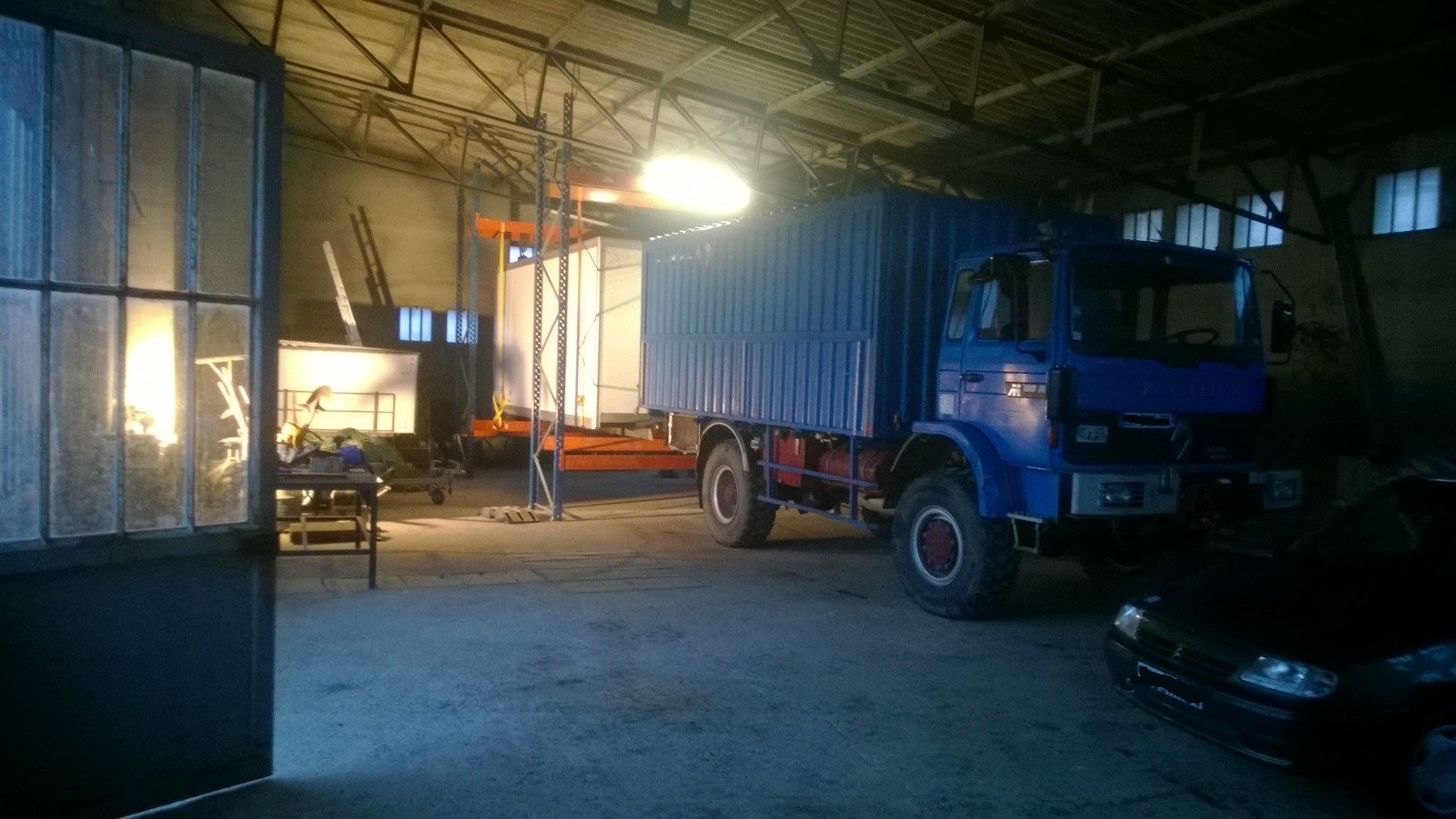

Nouvelle semaine,
aujourd'hui j'ai traversé la moitié de la France en direction du Noooord
et j'ai récupéré ça : 4 XZL à peine rodés, (fabrication 1411), et montés sur jantes 10 trous à un tarif très très raisonnable (ceux qui suivent LBC on sans doute vu passer l'annonce avant hier...)
et comme le vendeur semblait "encombré" par un parechoc avant complet de midliner 4x4, j'en ai profité pour le débarrasser
Ca, c'est fait
@+ Snoop
ps: ça sert d'avoir un "gigaspace" comme véhicule. (c'est le format au dessus du monospace)
ps2: j'ai donc une paire de jantes 10 trous que j'avais achetées et qui ne vont pas me servir. Si certains sont intéressés...

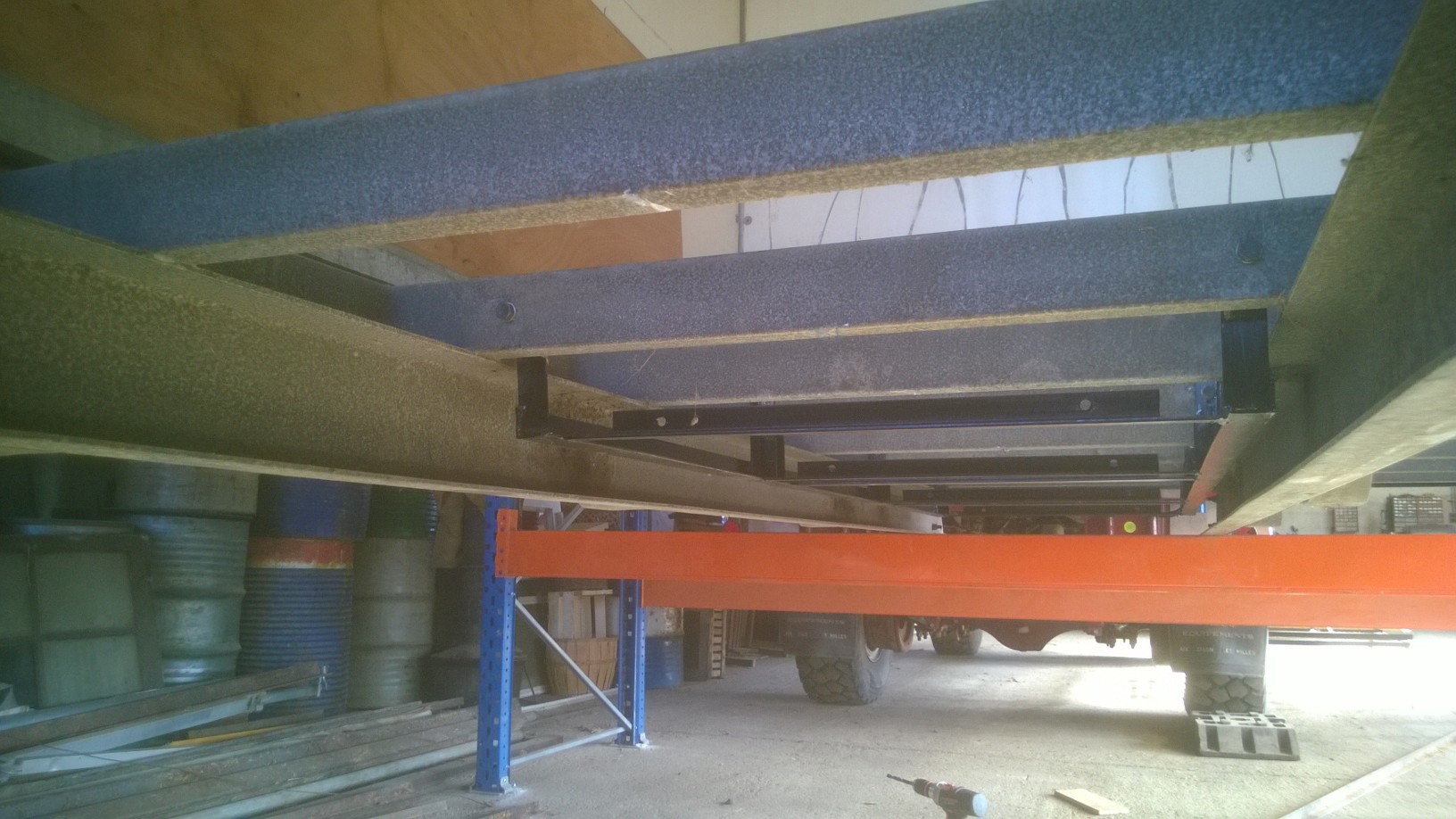

Et pourtant je suis toujours là, même si le gros a pas trop avancé faute de temps et surtout de contre-temps...
Et forcement moins il avance, plus on réfléchi -> modifications dans les plans -> modification de la conception -> révision du budget -> augmentation des délais -> la boucle est bouclée
Bref...

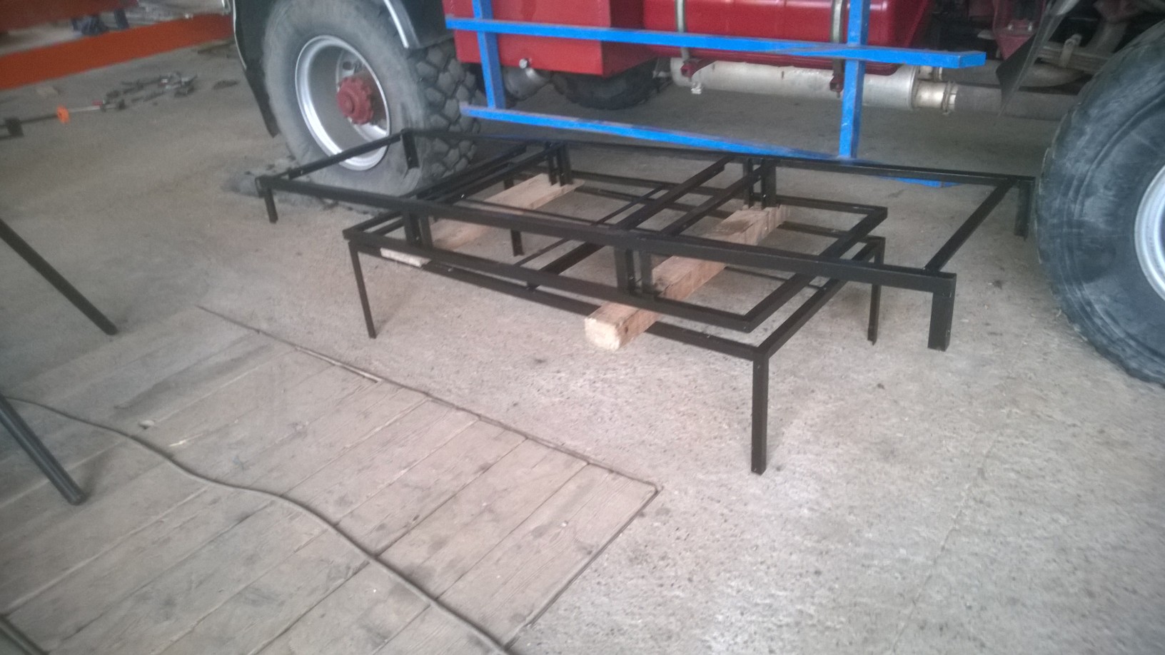

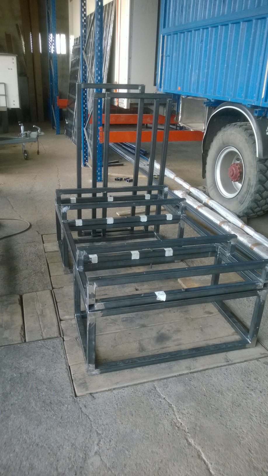

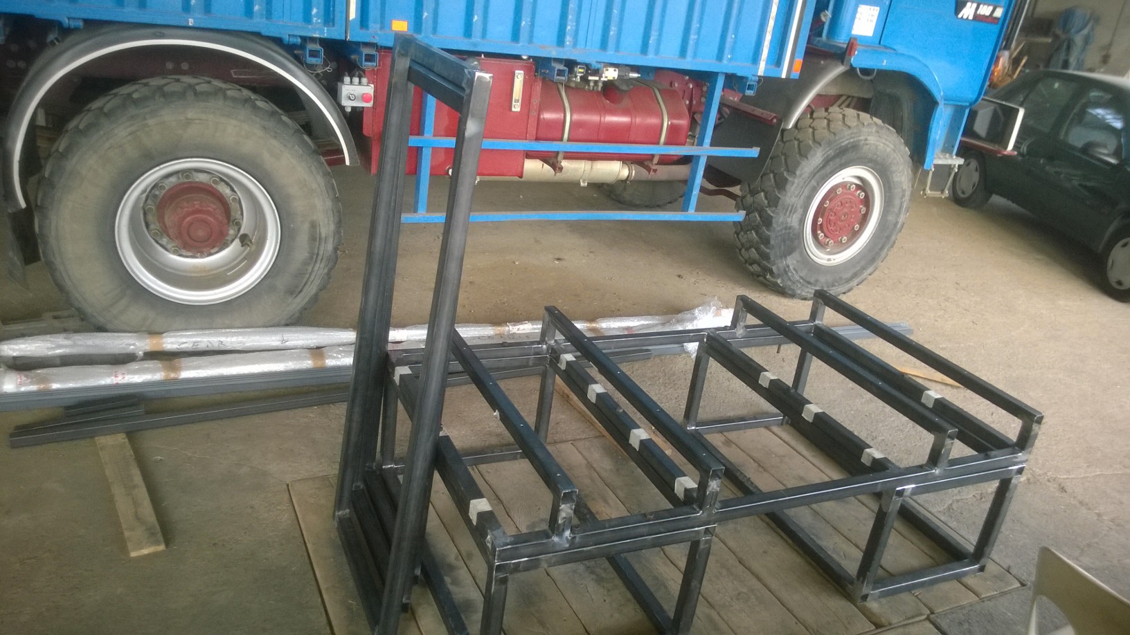

Actuellement les banquettes et "estrades" support des meubles en profilé 40x40 sont soudés, peints et empilés en attente... (manque les dernières photos des estrades soudées ... )
Je pense que j'ai un peu forcé sur le coef de sécurité pour l'épaisseur des profilés et la quantité des renforts vu les poids des structures finies
ça ne devrait pas bouger...
Ces travaux date de l'été 2015, depuis pas eu de créneau pour poursuivre...
prochaine étape, isolation de la caisse et surtout réalisation de la sous face en ???? (gosse hésitation entre panneau sandwich frigo ou tolage du plancher avec iso entre profilé de structure....)
Je pense pas pouvoir m'y remettre avant l'été 2016 vu mon planning pro pour les mois à venir...
