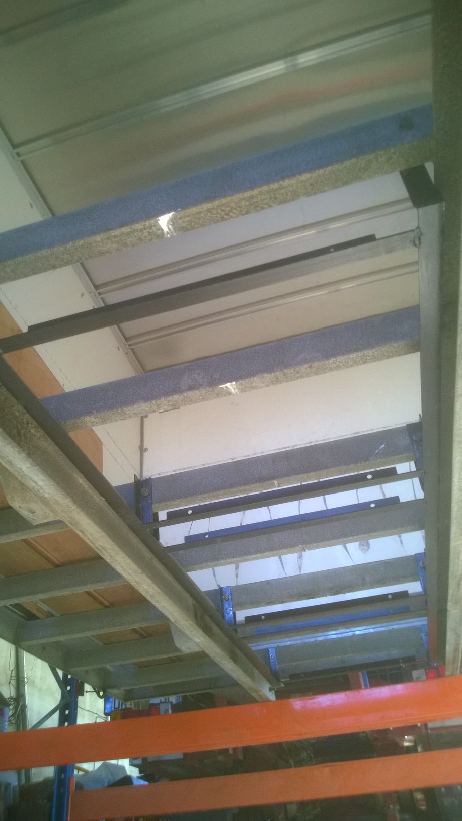

Re: RENAULT M180 4X4 (VF64X4JS3)
Petit travail du jour :
Les lattes du plancher ( rainures/languettes) sont trop épaisses pour être réutilisées comme telles (3cm). Il semblerait qu'elles soirnt en bois d'arbre exotique et donc, je suppose, hydrofuges...
Un inconvénient à le réutiliser pour réaliser mon contre-latage ( treillis de support de mon parement intérieur )
Si comme je l'espère c'est ok pour cette utilisation, un collage au sika contre le polyfont est envisageable (je souhaite éviter au Maximin de percer les parement du polyfont qui devient alors sensible à l'humidité ...) ?
PS : je ne comprenais pas pourquoi Fab38 avait "galéré" pour déposer ce plancher car j'ai trouvé que la majorité des Torx ce dévissaient plutôt bien....
.... jusqu’à ce que je tombe sur des vis récalcitrante (environ 5% ) et là j'ai compris
J'ai prévu de mettre 30 mm d'isolant (liège vraisemblablement). Donc de l’extérieur vers l’intérieur ma paroi sera comme suit:fab38 a écrit :j'ai pas bien compris : tu voudrais réutiliser les lattes pour plaquer les panneaux verticaux ?
selon moi ces lattes sont hyper costaude et donc lourdes
Fabien
polyfont (20mm) / isolant (30 mm ) / cp (10 mm) soit un total de +/- 60 mm.
pour réaliser mes encadrement de portes/fenêtre et également pour les points d'ancrages pour mes meuble et autres accessoires "lourds" j'ai besoin d'un matériau "solide" et isolant à la fois.
Ainsi, à l’instar des cloisons sèches en BA 13 , je compte remplacer les rails de support par les lattes de planchers qui sont à la fois un bon isolant (bois) solides et également hydrofuge (et gratuites car de recup' ce qui ne gâche rien )...
J'espère avoir été plus clair

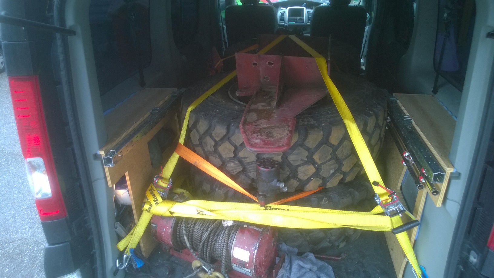

Nouvelle semaine,
aujourd'hui j'ai traversé la moitié de la France en direction du Noooord
et j'ai récupéré ça : 4 XZL à peine rodés, (fabrication 1411), et montés sur jantes 10 trous à un tarif très très raisonnable (ceux qui suivent LBC on sans doute vu passer l'annonce avant hier...)
et comme le vendeur semblait "encombré" par un parechoc avant complet de midliner 4x4, j'en ai profité pour le débarrasser
Ca, c'est fait
@+ Snoop
ps: ça sert d'avoir un "gigaspace" comme véhicule. (c'est le format au dessus du monospace)
ps2: j'ai donc une paire de jantes 10 trous que j'avais achetées et qui ne vont pas me servir. Si certains sont intéressés...
Ca, c'est fait
@+ Snoop
