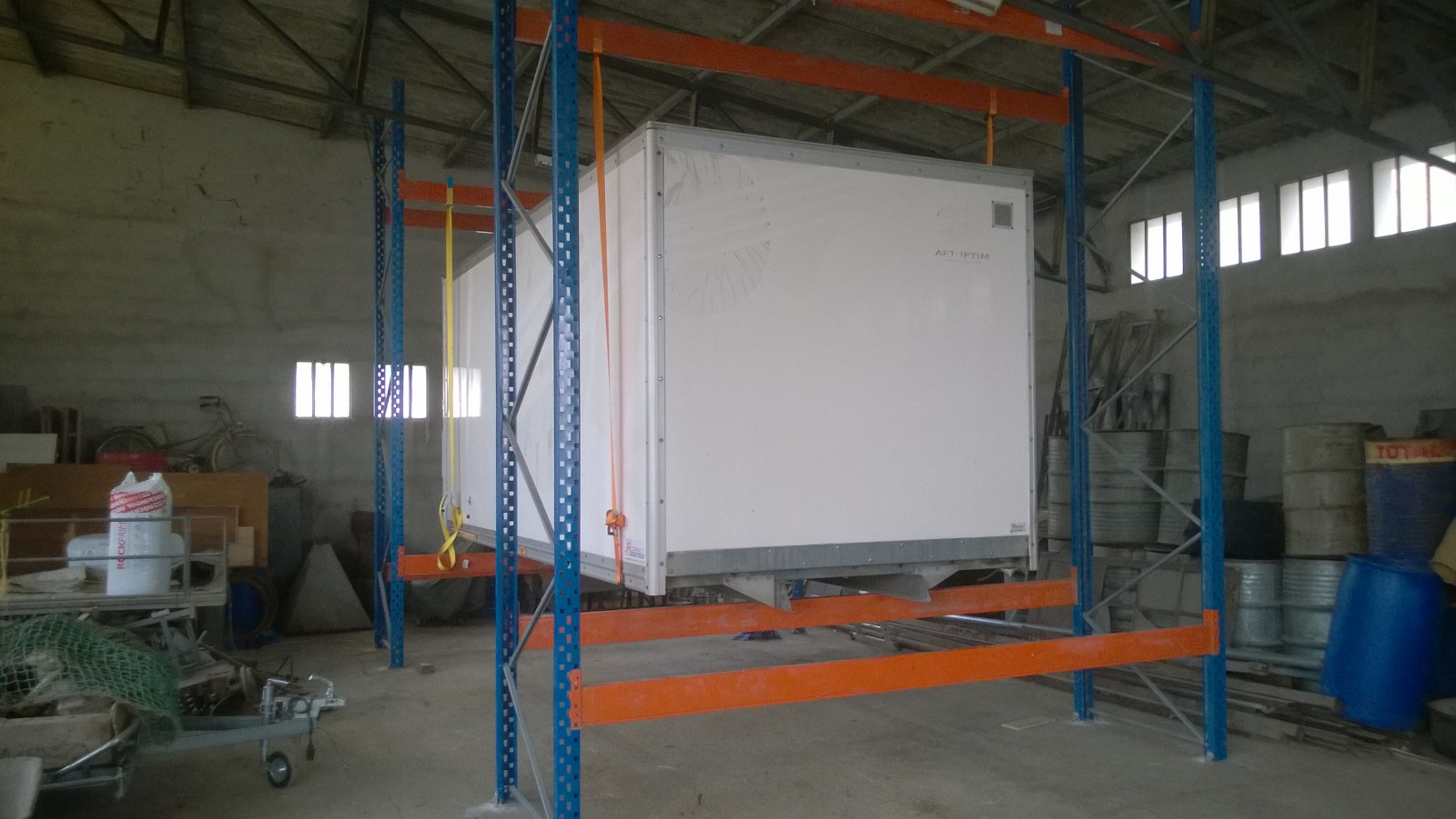

Après avoir fait mes plans avec ma caisse conteneur, puis les avoir refait avec une rehausse avant de les modifier à nouveau en allongeant l'empattement et encore ....
J'ai finalement pris le partie de changer de caisse et réutiliser la caisse container actuelle en la laissant dans sa config originelle soit en atelier mais posée sur un terrain :D ...
:thanks: Fab, pour la livraison, les conseils et un moment sympa :wink:
viewtopic.php?f=57&t=10591#p130903
Donc voilà, elle est à poste et y a plus qu'a :
( pas trouvé mieux comme système de levage/stockage : mais finalement ça va pas mal  :wink: )
du coup j'ai eu le temps de démonter les portes ( vas y avoir de la recup' de profilés) et les rails d'arrimages ( :evil: )
Par contre je suis arrivé au max acceptable pour le garage mis à ma dispo... je ne peux plus rien y rentrer sans viré le véhicule de son légitime propriétaire :oops: .............. :D
