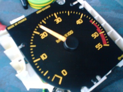

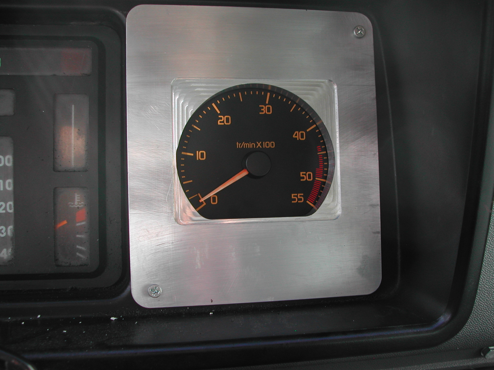

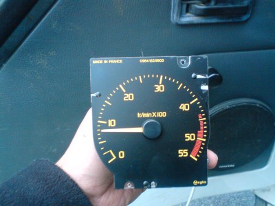

Après un petit tour à la casse pres de chez moi, voici un premier essai fils volant bien entendu.
Compte tour pris sur une R21 Gtd phase 2 de marque Vegolia je crois.
Essais concluant.
J'ai en rab au cas ou ca ne fonctionnerait pas un de R19 diesel, même dessin de compte tour de marque jaeger celui ci.
Essais concluant.

bien bien bien, reste à voir si le calibrage est juste maintenant, et marquer la zone "verte" de tr/min qui va bien pour nos moteurs
D'ailleurs, qui connait le régime idéal de ces moteurs ici svp?

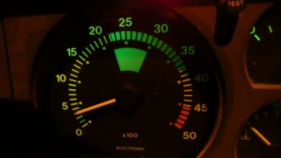

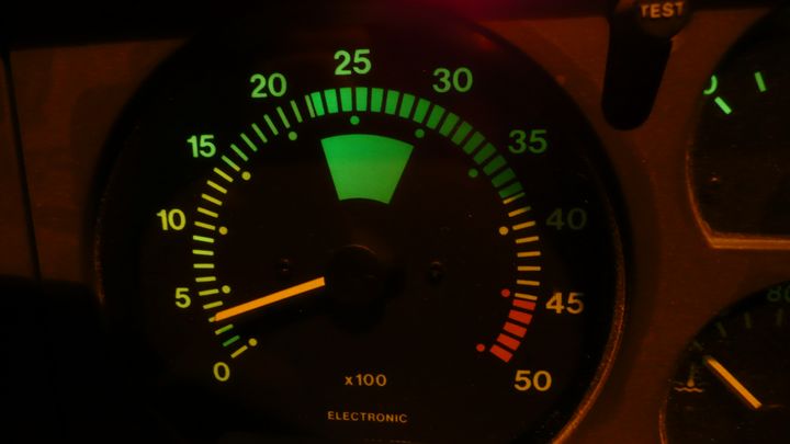

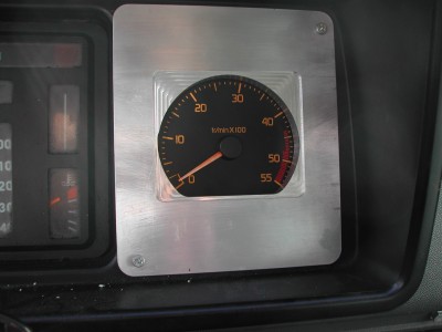

si on en crois le marquage des zones vertes sur l'iveco ce serait de 2000 à 3000 puis la seconde jusqu'à 3500 je crois...il faut que je regarde si c'est pas plus haut pour la seconde.. 2l5 en ce qui me concerneOB1KnoB a écrit :bien bien bien, reste à voir si le calibrage est juste maintenant, et marquer la zone "verte" de tr/min qui va bien pour nos moteurs![]()
Pascal
bon pas exactement en fait: voir image jointe...désolé c'est mon iveco mais bon Sofim is Sofim isn't it?

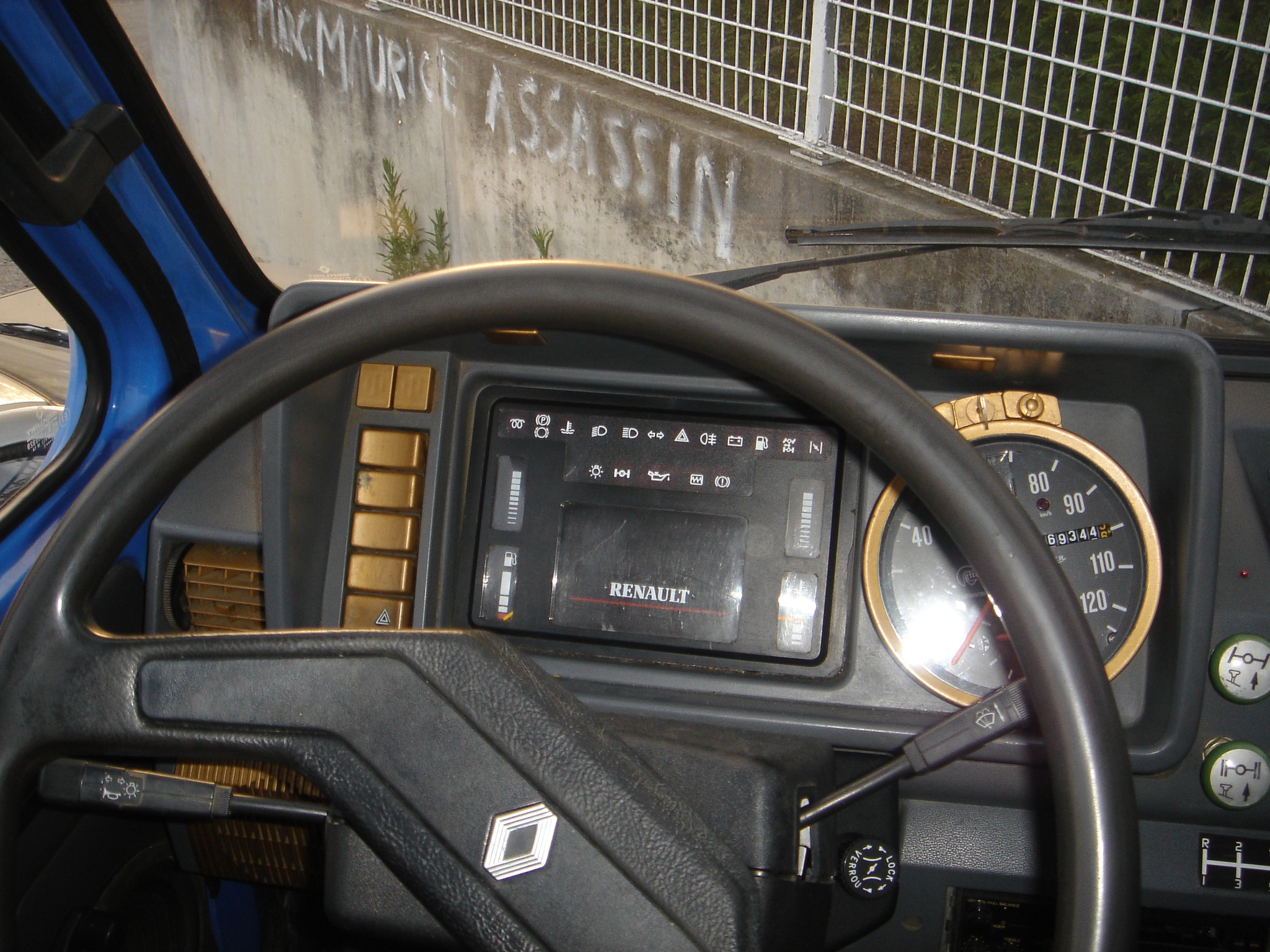

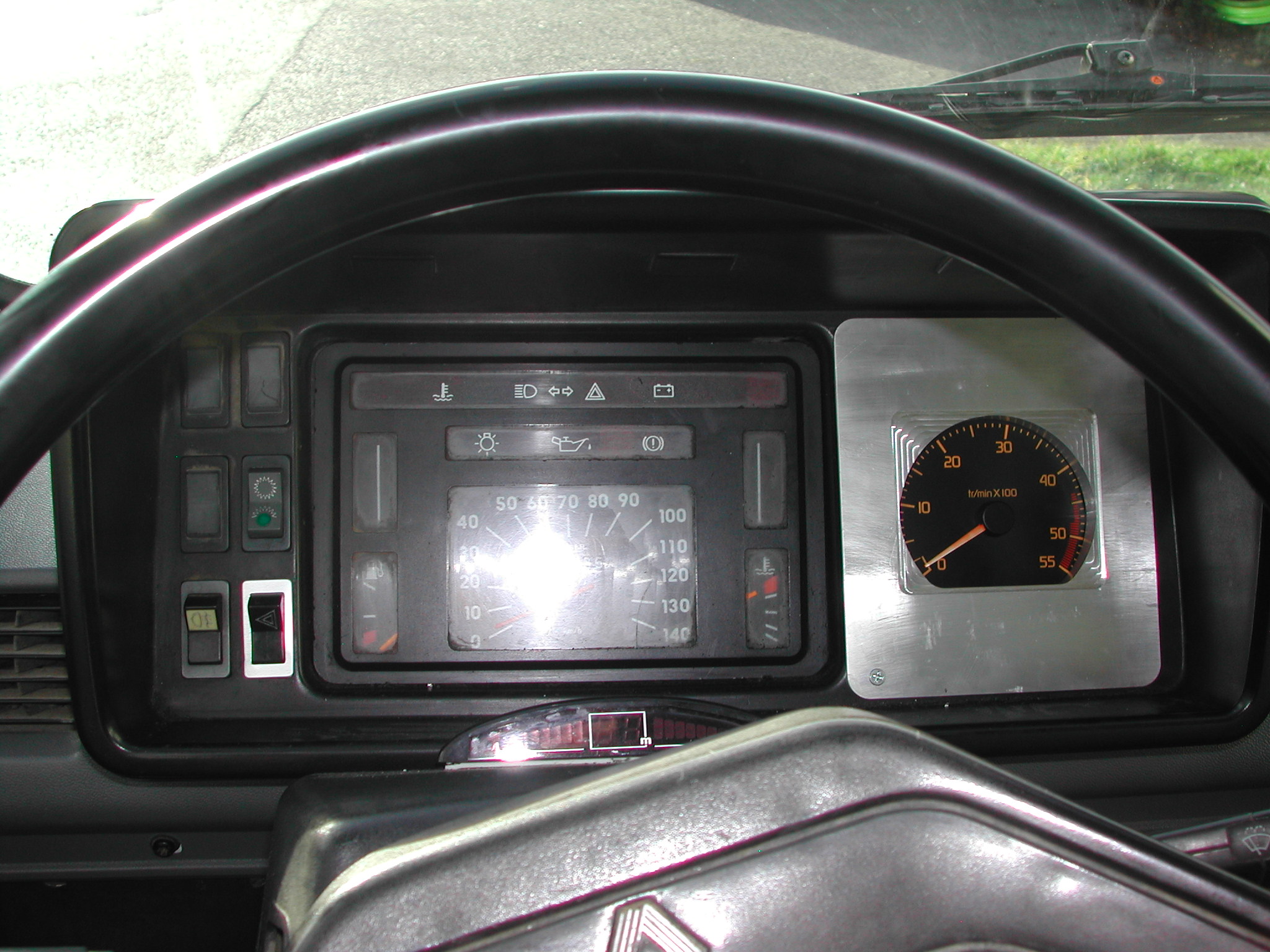

t'avais quoi à cet emplacement avant? et c'est quoi le truc entre ton volant et le tableau, détecteur de radar peut-être?
je n'ai pas le même tableau de bord, j'ai un tachygraphe à cet endroit sur le mien.
franky44
Re: Voyant Batterie
Oui, c'est un radar de recul.
Toi tu as le tableau de bord des Pl avec le tachygraphe, moi le tableau de bord classique.
A cet endroit, il n'y avait rien juste la continuité du plastique.

c'est qui maurice? c'est le nom du camionOB1KnoB a écrit :sacré maurice
mdr les boutons "OR", on les voit les riches
- hippo
- Messages : 20670
Re: Voyant Batterie
c'est qu'il y a pas toujours de lien entre le sujet et le fond de la photo..peut êtregeo a écrit :c'est qui maurice? c'est le nom du camionOB1KnoB a écrit :sacré maurice
- OB1KnoB
- Messages : 5919
Re: Voyant Batterie
Non non, Maurice c'est pas le nom du camiongeo a écrit :c'est qui maurice? c'est le nom du camion ?
Pascal a bien vu, aucun détail ne lui échappe
Pour les boutons en or c'est juste la classe les gars, je vous expliquerai
En tous cas c'est la classe de rouler en "B90 Williams"
