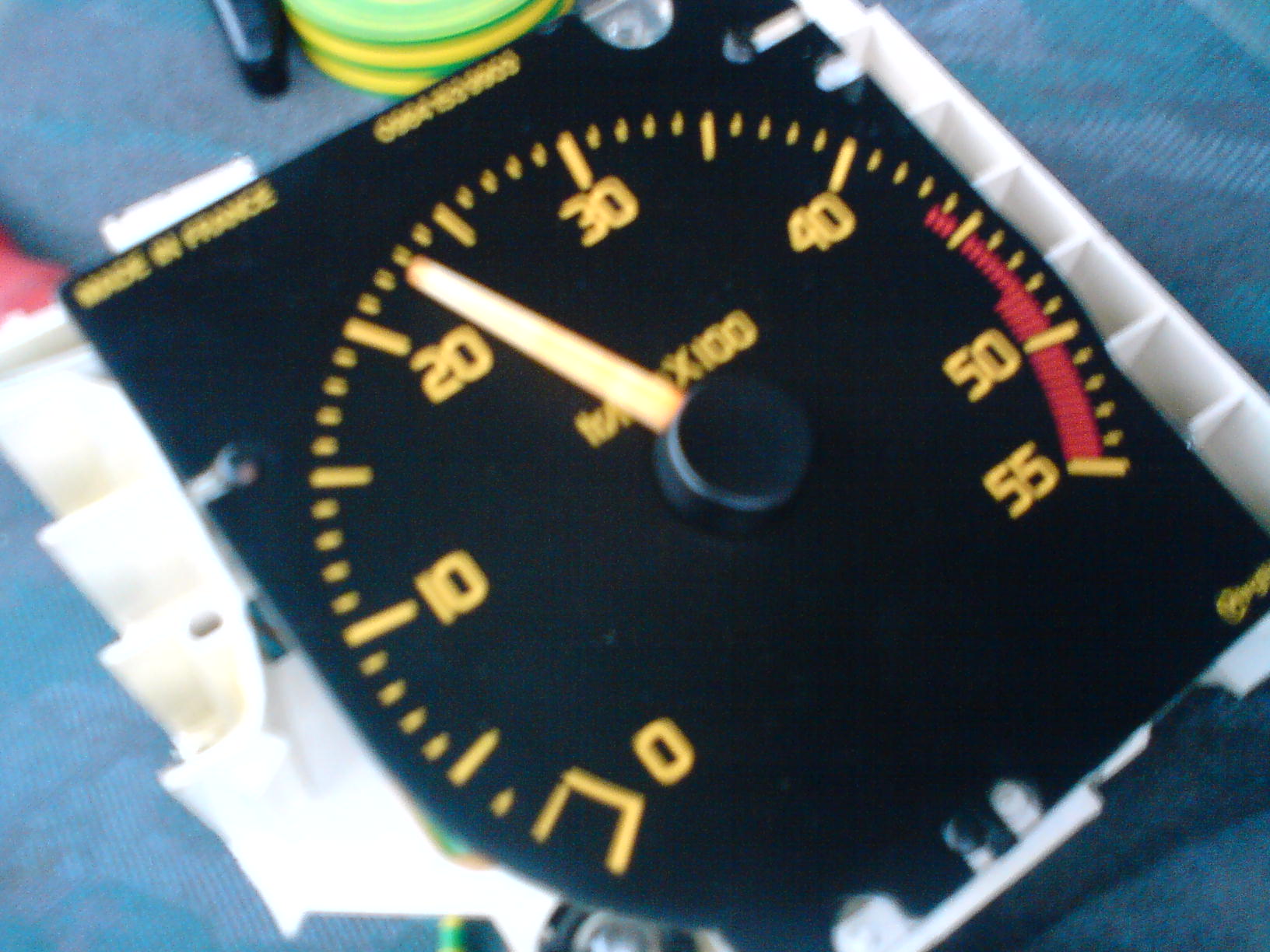

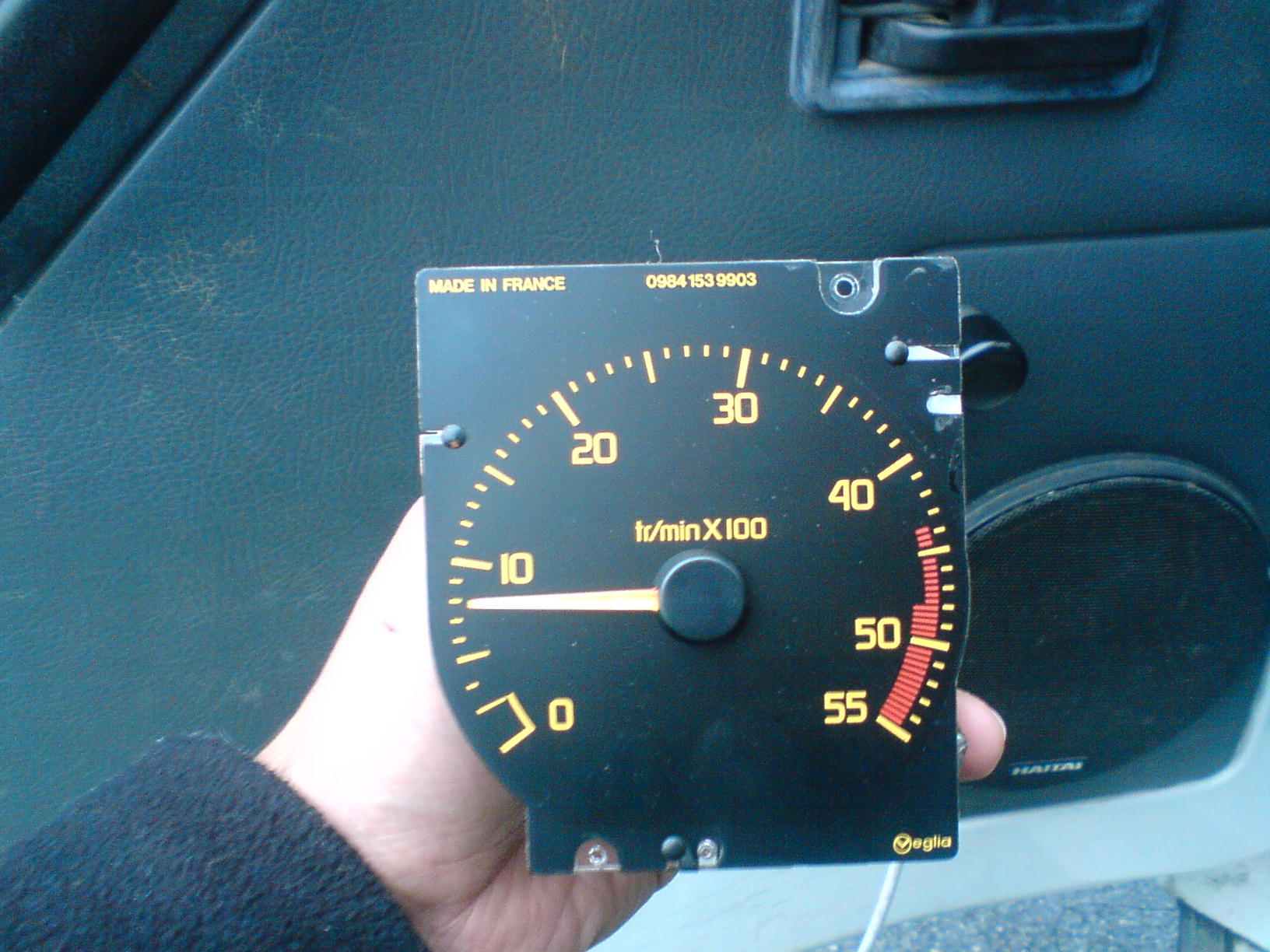

Après un petit tour à la casse pres de chez moi, voici un premier essai fils volant bien entendu.
Compte tour pris sur une R21 Gtd phase 2 de marque Vegolia je crois.
Essais concluant.
J'ai en rab au cas ou ca ne fonctionnerait pas un de R19 diesel, même dessin de compte tour de marque jaeger celui ci.
Au ralenti
Au ralenti
Petite acceleration pour essai
Messages : 5899
Re: Voyant Batterie
bien bien bien, reste à voir si le calibrage est juste maintenant, et marquer la zone "verte" de tr/min qui va bien pour nos moteurs :wink:
