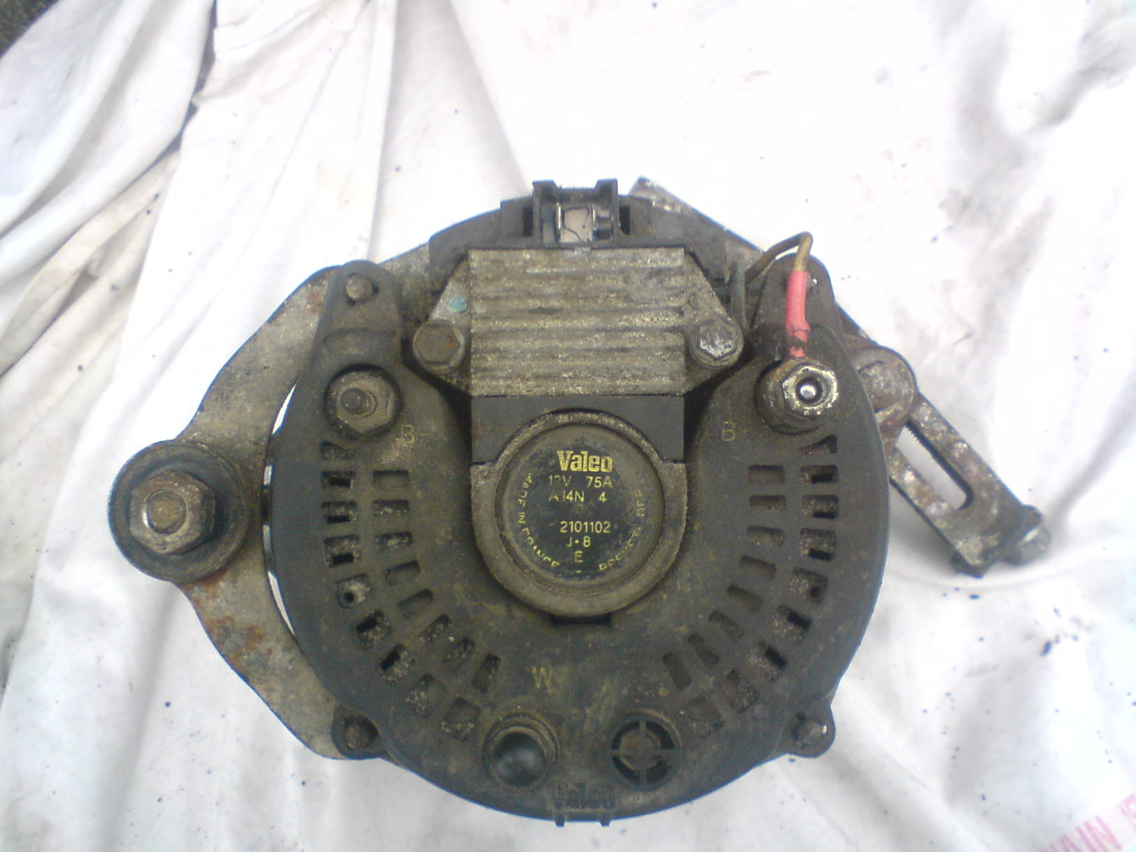

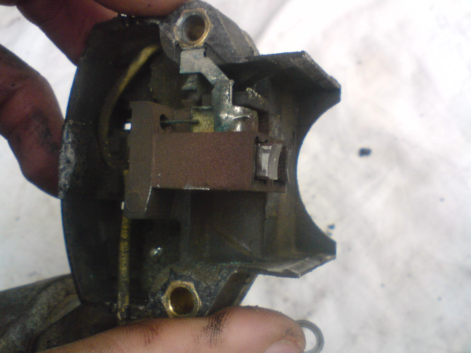

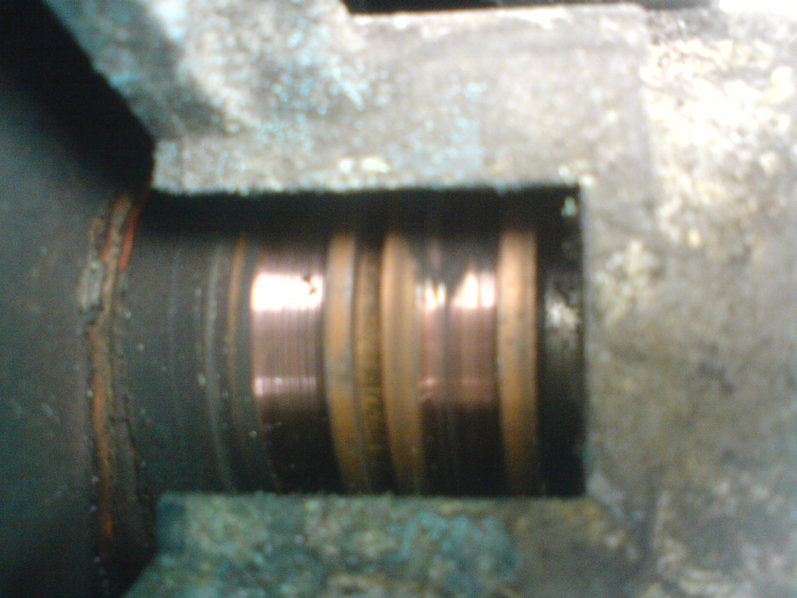

J'ai procede ce matin à une intervention chirurgicale à gros pépère.
Premier test demarrage, voltmetre sur batterie, l'alternateur charge, puis au bout de quelques minutes la tension baisse jusqu'a plus rien. Juste ma tension batterie.
Donc, j'ai sorti le bistouri, anesthesie generale en debranchant la batterie, et demontage de la bête.
Voici 3 photos.
la première vu arrière, on dirait que les cosses sont un peu verdies.
la deuxième, voir etat des charbons
la troisième, la piste de l'alternateur.
Aucun jeu de roulement constaté.
photo 1
photo 1
photo 2
photo 2
photo 3
photo 3
Messages : 5919
Re: Voyant Batterie
salut Francky,
Pour les cosses de batterie qui verdissent c'est normal, c'est de l'oxidation qui se crée à la longue, passe un coup de brosse métallique pour l'enlever (cosses et attaches), reconnecte le tout et mets-y une petite couche de graisse pour protéger de l'humidité.
Les charbons ont l'air courts ils sont peut être en fin de vie, attend l'avis de quelqu'un d'autre pour être sûr.
Vérifie aussi qu'ils s'usent de manière égale (enfonce les avec le doigt ou un tournevis pour voir s'ils ont la même course)

en voyant les photos, deux constatations:
-Les balais sont HS, donc un régulateur à changer
-Les pistes de l'inducteur (Rotor) ont l'air bien cresées.
Si ces bagues sont trop cresées (usées), il n'y plus de cuivre, donc plus de contact et là, il n'y plus rien à y faire. Il faut chager l'alternateur.
S'il y a du cuivre sur tout la circonférence des pistes, tu peux tenter un simple échage du régulateur. Cela fonctionnera tant que les pistes ne seront pas complétement bouffées.

Merci pour vos infos, mais n'y a t-il pas moyen de changer juste les balais?
Car le regulateur fonctionne, il regule à 14,7V.

Message par AlainB »
Oui tout est possible, tout est réalisable .....
Plus sérieusement, je l'ai fait sur le régulateur d'un espace première génération.
Il faut trouver un régulateur avec les mème type de balais (les balais en pièces de rechange ne se vendent plus depuis plusieures dizaines années). Il suffit de les déssouder de l'ancien régulateur et de les resssouder sur ton régulateur.
