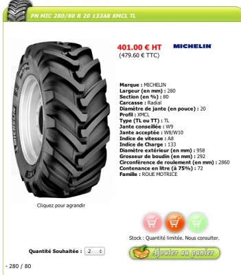

bon ben pour moi les petites jantes ne passeront de toute façon pas, à cause des réduction de roue....
Par contre Chips quand tu remettras la main sur les jantes en 9x20, je serais bien curieux de connaitre la dimension des pneus agraires qui sont dessus.
(et une petite photo?)
Bon, j'avais pas regardé pour du neuf
, on trouve des choses mais bien cher!
Et dégoter des pneus d'occase dans cette dim. semble être bien incertain, il semblerait que cette dimension soie les roue avant de certains tracteurs.
Bien qu'on montant des pneus agraire, (cf unimog qui sont en 405/70r29 sur jantes 11x20) le but semble être de monter du large plutôt que haut!
(un peu comme le brut en 18")
Mon but étant plutôt de garder la hauteur (quitte à être un peu plus large) mais de rester dans mes jantes en 9x20 que j'ai en quantités et de me faire un train de pneus pour faire dans l'extra gras....
Parce qu'a part le profile XZL/MPT80-81 y'a pas grand choix dans les profiles boue, le XML n'éxistant pas dans cette dimension....
Une autre piste pour du pneu spécial gras?

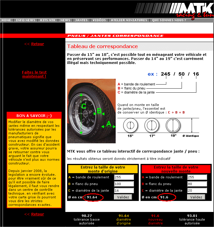

leoduro a écrit :Après les dimension ricanes ça devient aussi trop barbare pour moi dans ces dimension pour m'amuser à calculer la largeur
tiens , il y a ça qui peut être utile
http://www.patrol-gr.net/calculette.swf

je ne sais pas si ça peut vous aider mais il y a une page internet pour avoir la correspondance du diamètre de roue en fonction de la bande de roulement, de la hauteur du flanc et du diamètre de la jante :
exemple: 255/100/16 = 91,64cm et 255/80/20 = 91,6cm
http://www.mtk-tuning.com/pneu_jante/jantes.php
Seb

C'est vrai que les Mickey sont chers, mais quand je vois l'état de ceux qui sont montés sur l'HDJ du patron de Bob ( trituré par ses soins orcH ) neufs après trois ans, et dieu sait qu'il n'est pas ménagé le bousin...
sinon je buche un peu sur une nouvelle monte de roues complètes, j'aimerai bien de l'agraire histoire d'avancer
voir de passer devant un Duro

Chips a écrit :j'aimerai bien de l'agraire histoire d'avancer voir de passer devant un Duro
C'est ça que j'aime chez toi, même la défaite annoncée, tu te bats encore....
illusoire, mais tellement beau
Les BKT ont l'air sympa.... avec un bon rabais pro... il m'en faut 6... commande en gros = gros rabais?
