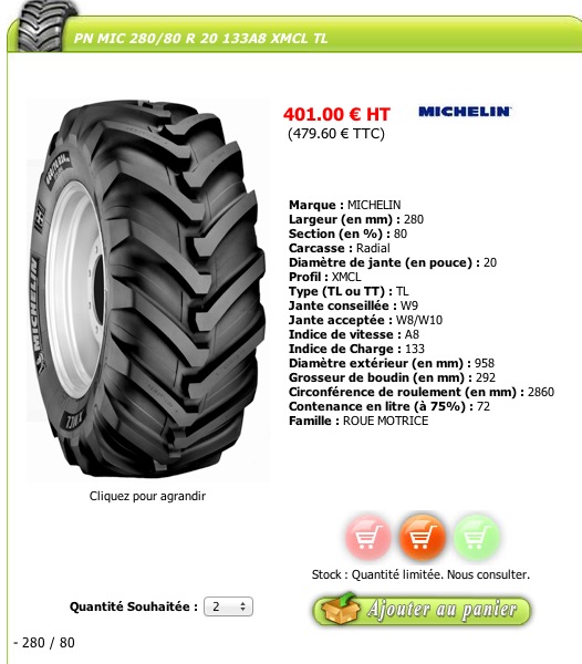

bon ben pour moi les petites jantes ne passeront de toute façon pas, à cause des réduction de roue....
Par contre Chips quand tu remettras la main sur les jantes en 9x20, je serais bien curieux de connaitre la dimension des pneus agraires qui sont dessus.
(et une petite photo?)
Bon, j'avais pas regardé pour du neuf
, on trouve des choses mais bien cher!
Et dégoter des pneus d'occase dans cette dim. semble être bien incertain, il semblerait que cette dimension soie les roue avant de certains tracteurs.
Bien qu'on montant des pneus agraire, (cf unimog qui sont en 405/70r29 sur jantes 11x20) le but semble être de monter du large plutôt que haut!
(un peu comme le brut en 18")
Mon but étant plutôt de garder la hauteur (quitte à être un peu plus large) mais de rester dans mes jantes en 9x20 que j'ai en quantités et de me faire un train de pneus pour faire dans l'extra gras....
Parce qu'a part le profile XZL/MPT80-81 y'a pas grand choix dans les profiles boue, le XML n'éxistant pas dans cette dimension....
Une autre piste pour du pneu spécial gras?

j'ose même pas imaginer le prix des mikey en 20"... et je doute d'une quelconque dispo en EU.
Après les dimension ricanes ça devient aussi trop barbare pour moi dans ces dimension pour m'amuser à calculer la largeur
Bien que je soit en 6 trous, je pense pas que le reste soit compatible unimog.... et trouver 6 jantes + pneus à adapter tient du miracle!
Attendons la piste Chips.... et puis c'est bientôt noël après tout... y paraît que cette année le père Noël se ballade en Brutt bleu
Sinon on cherchera un fournisseur de pneus agricole conciliant...

C'est ça que j'aime chez toi, même la défaite annoncée, tu te bats encore....
illusoire, mais tellement beau
Les BKT ont l'air sympa.... avec un bon rabais pro... il m'en faut 6... commande en gros = gros rabais?

attention au nombres de plis, des pneus trop dures n'auront pas beaucoup d'efficacité dans la boue.
A+Claude.
A+Claude.
- Messages : 2409
Re: Le Brutt de Chips
Mais l'idée c'est de pouvoir rouler aussi assez vite... Et là sans quelques ply.
De toutes façons, le choix semble limité question ply, carcasse diagonal
Chips
- Bientôt
- Messages : 1681
Qu'est ce que c'est ?
un indice
Membre BMH & Co
